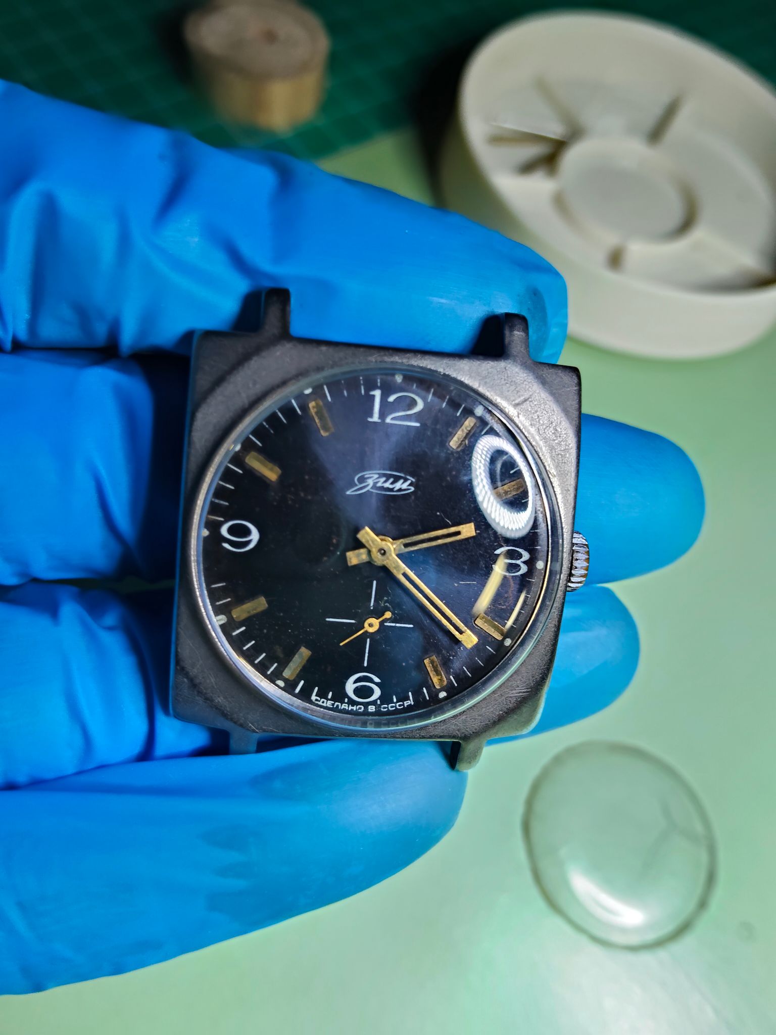

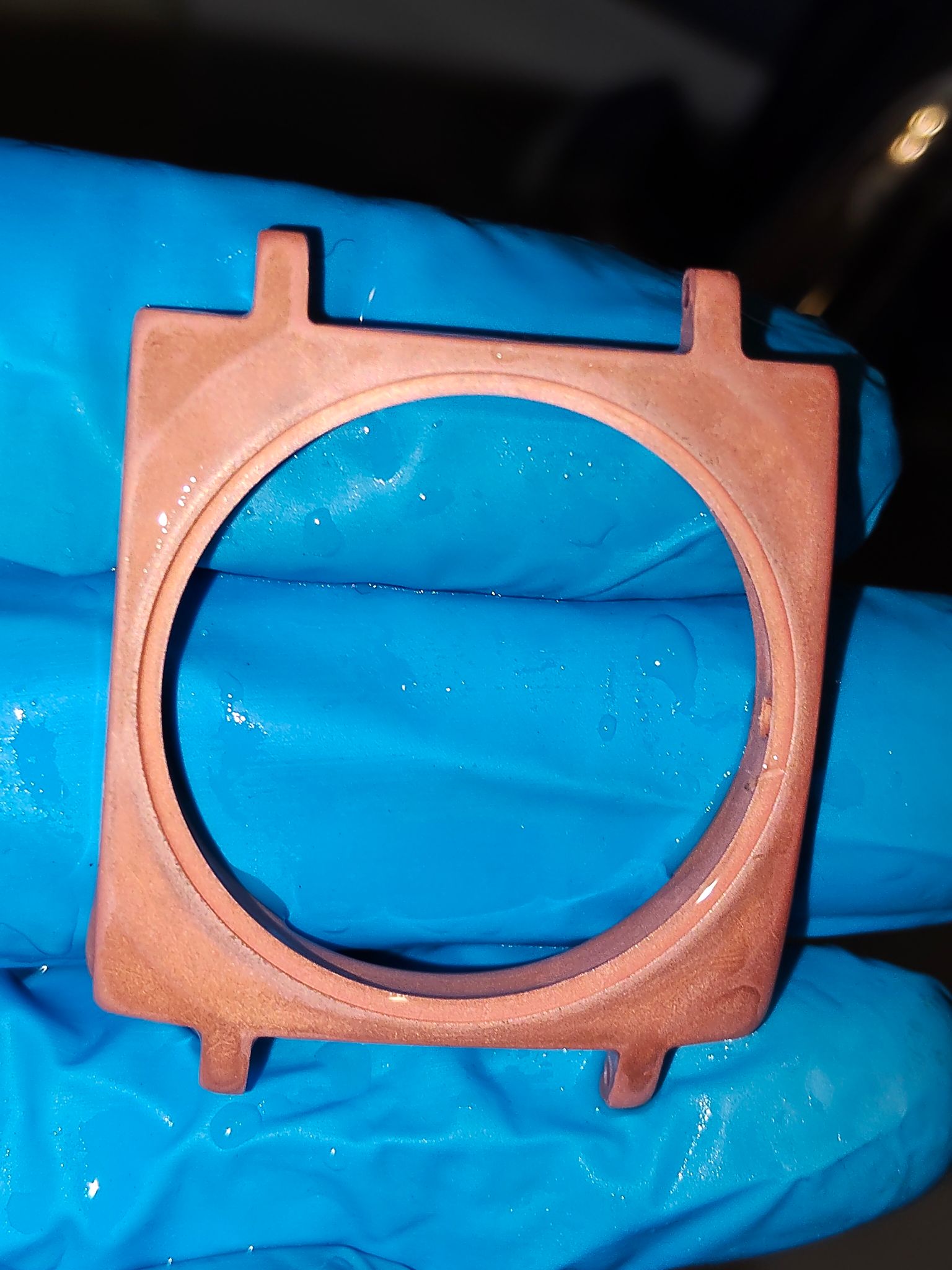

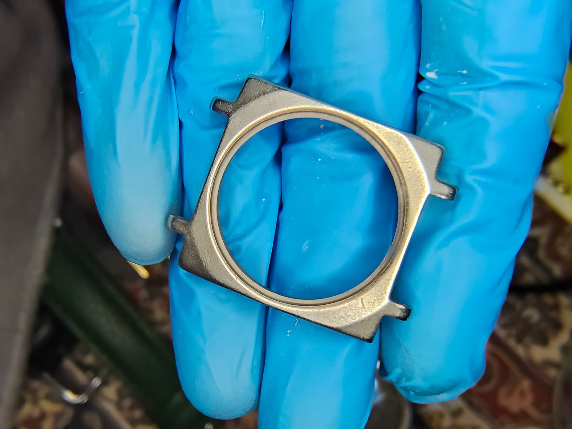

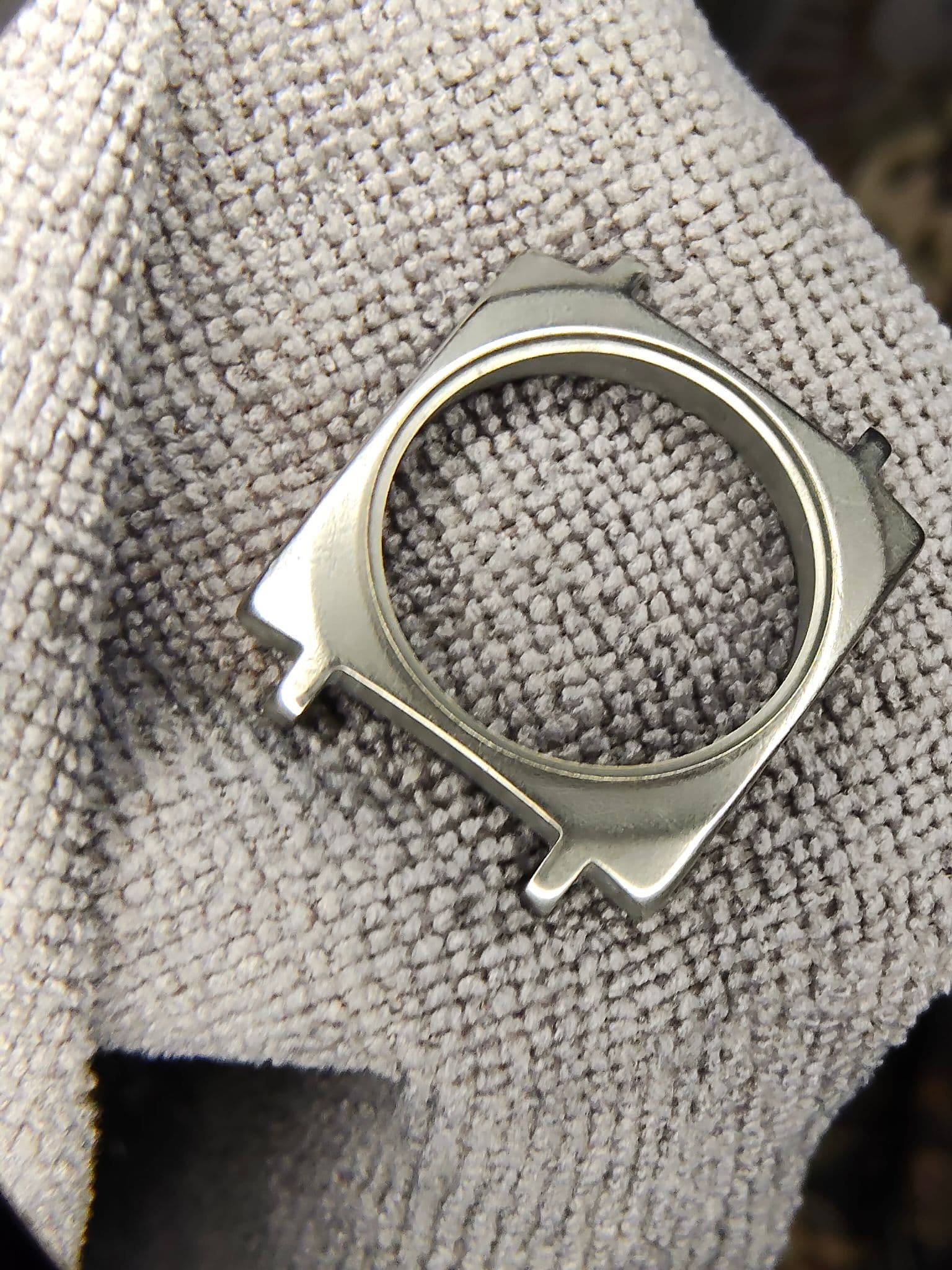

ZIM vandaag opgeknapt. Ik heb het verleden erin laten zitten om de ziel te bewaren, enkel nieuwe lagen koper en nikkel erop gezet, daarna een chroomlaag. Het heeft een mooie metaalachtige kleur die precies bij ZIM past, althans dat vind ik.
Meer foto’s kun je hier zien. Ik heb een zeer beknopte weergave gegeven van het proces; dat staat er bij de andere horloges al op.

De Poljot Sturmanskie modellen hebben ook zo’n ring. Voordeel van de ring zou zijn dat het deksel vlak aangedrukt wordt op een brede pakking ring, wat de waterdichtheid bevorderd.
En bij de Amphibia’s met extra hulp van de hogere waterdruk op grotere diepte.
Voordeel is ook dat de rubberen ring niet verdraaid wordt, maar er enkel op wordt gedrukt.

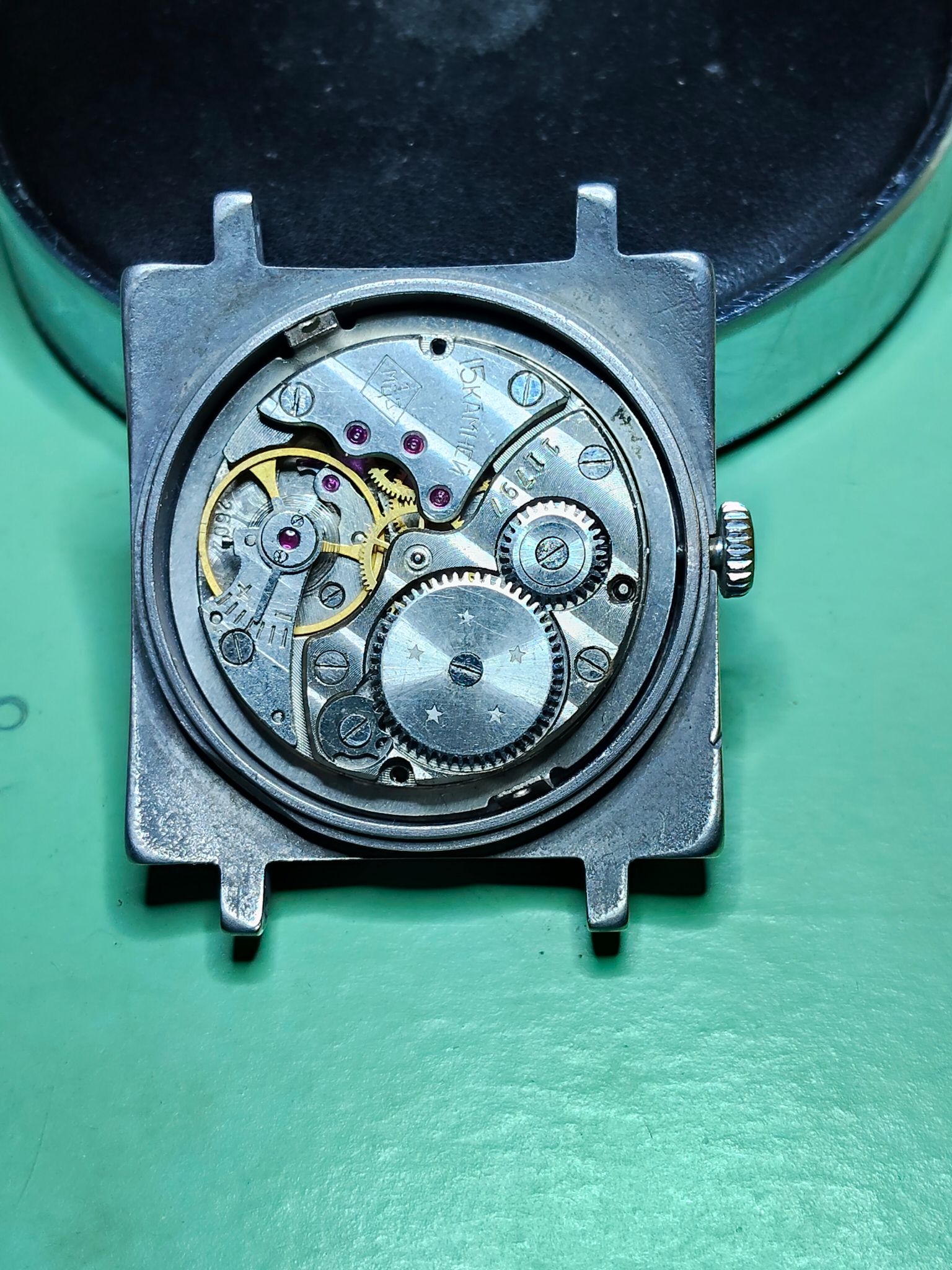

ZIM heeft een uurwerk met kaliber 2602
De demontagefoto’s kun je hier bekijken.
