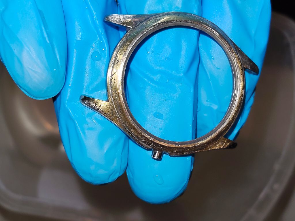

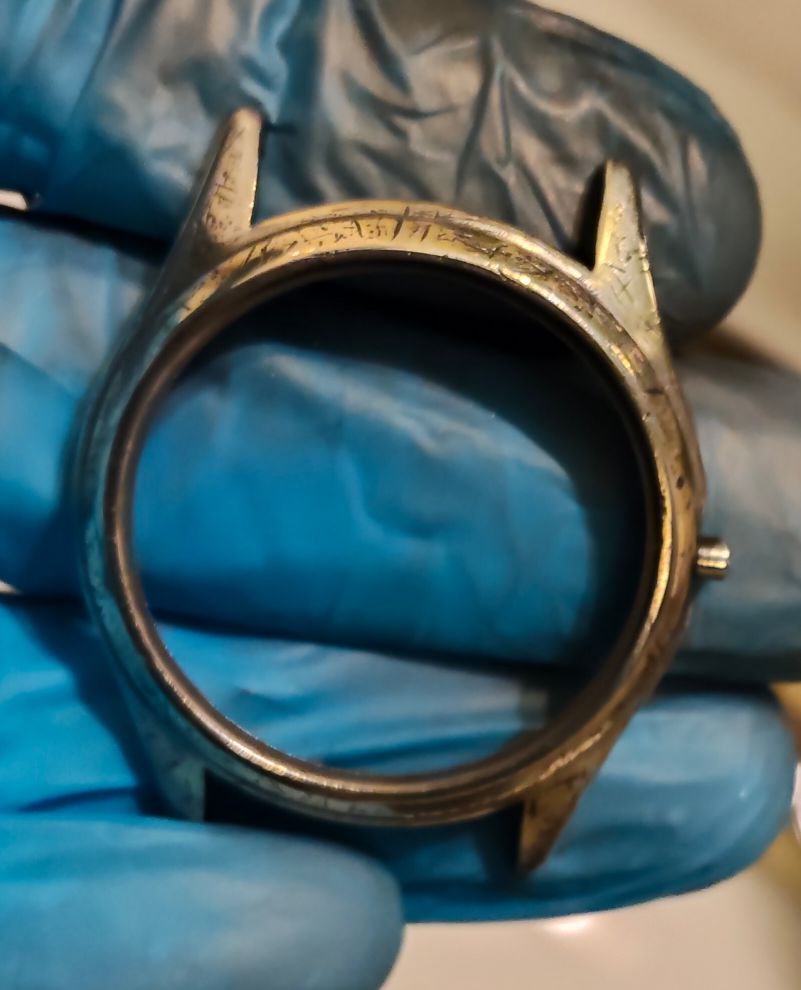

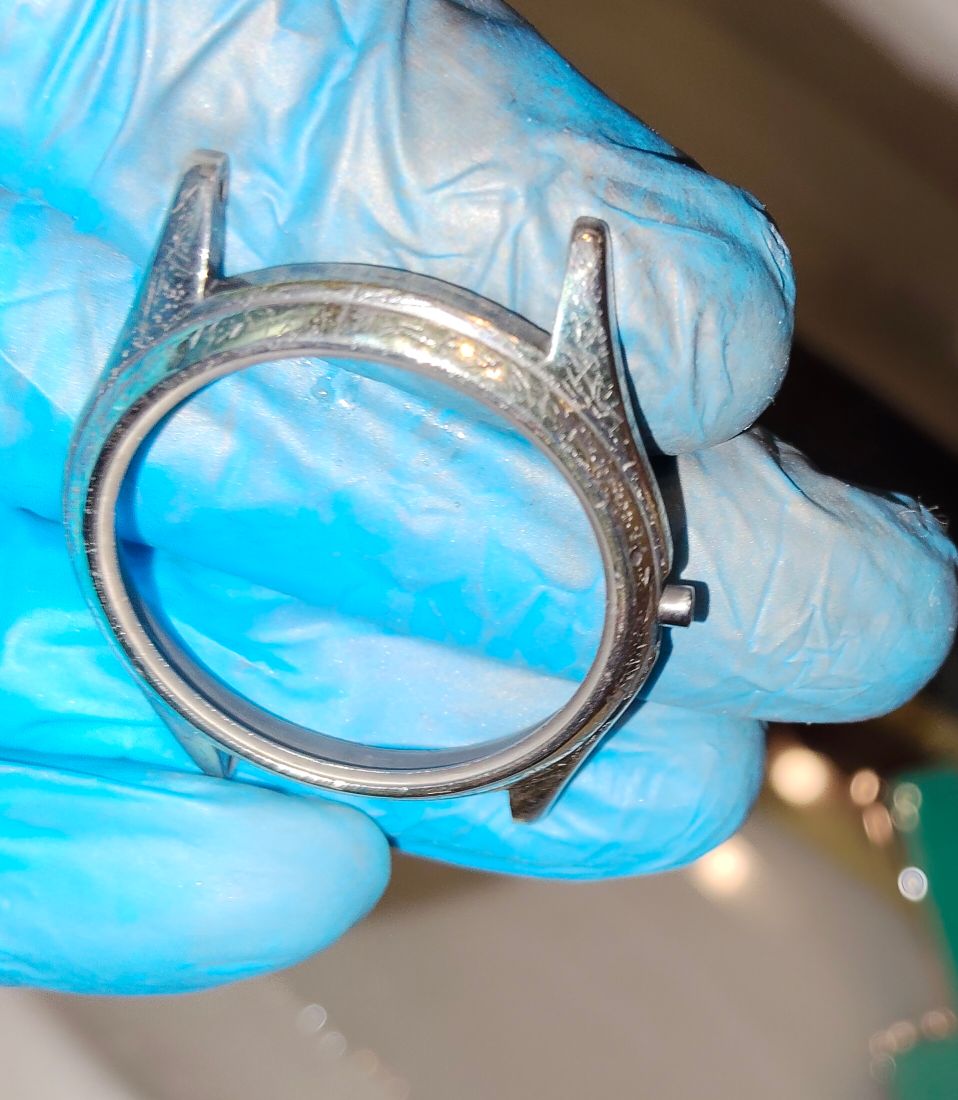

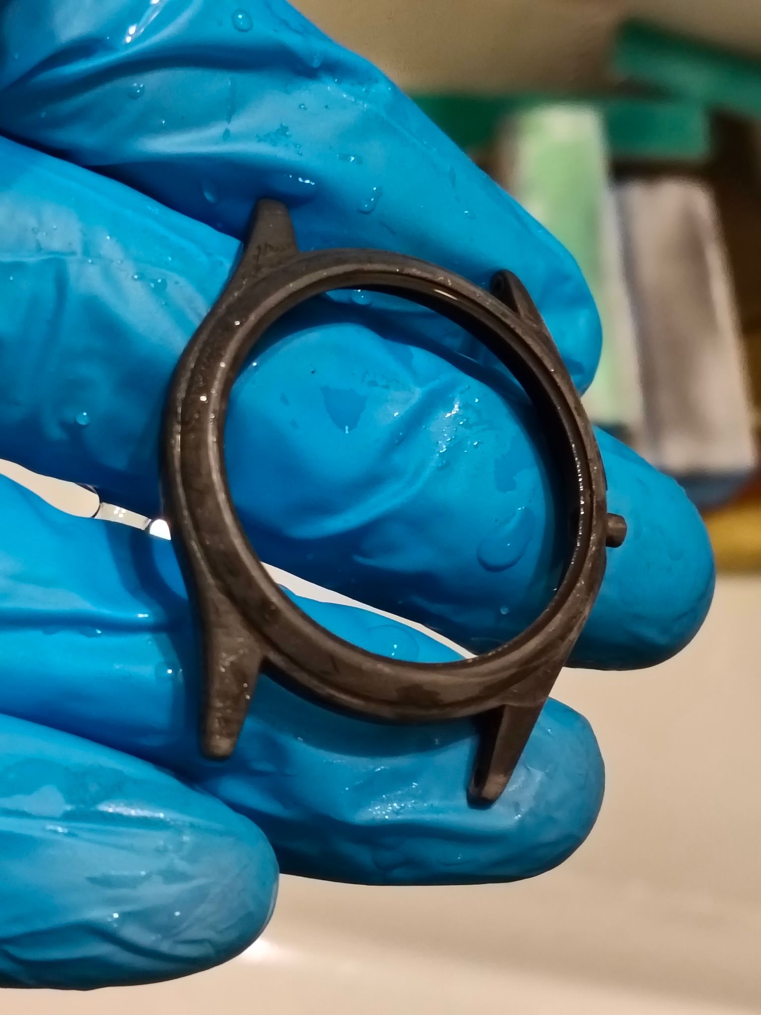

Om de krassen eruit te krijgen of althans te verminderen, heb ik deze keer twee nikkellagen aangebracht, elke laag op 14 Amp 20 min.
Ik heb daarna met een schuurblok de nikkellaag geschuurd. je kunt tot de koperlaag gaan als je dat zou willen, maar ik ga nu een derde laag aanbrengen.

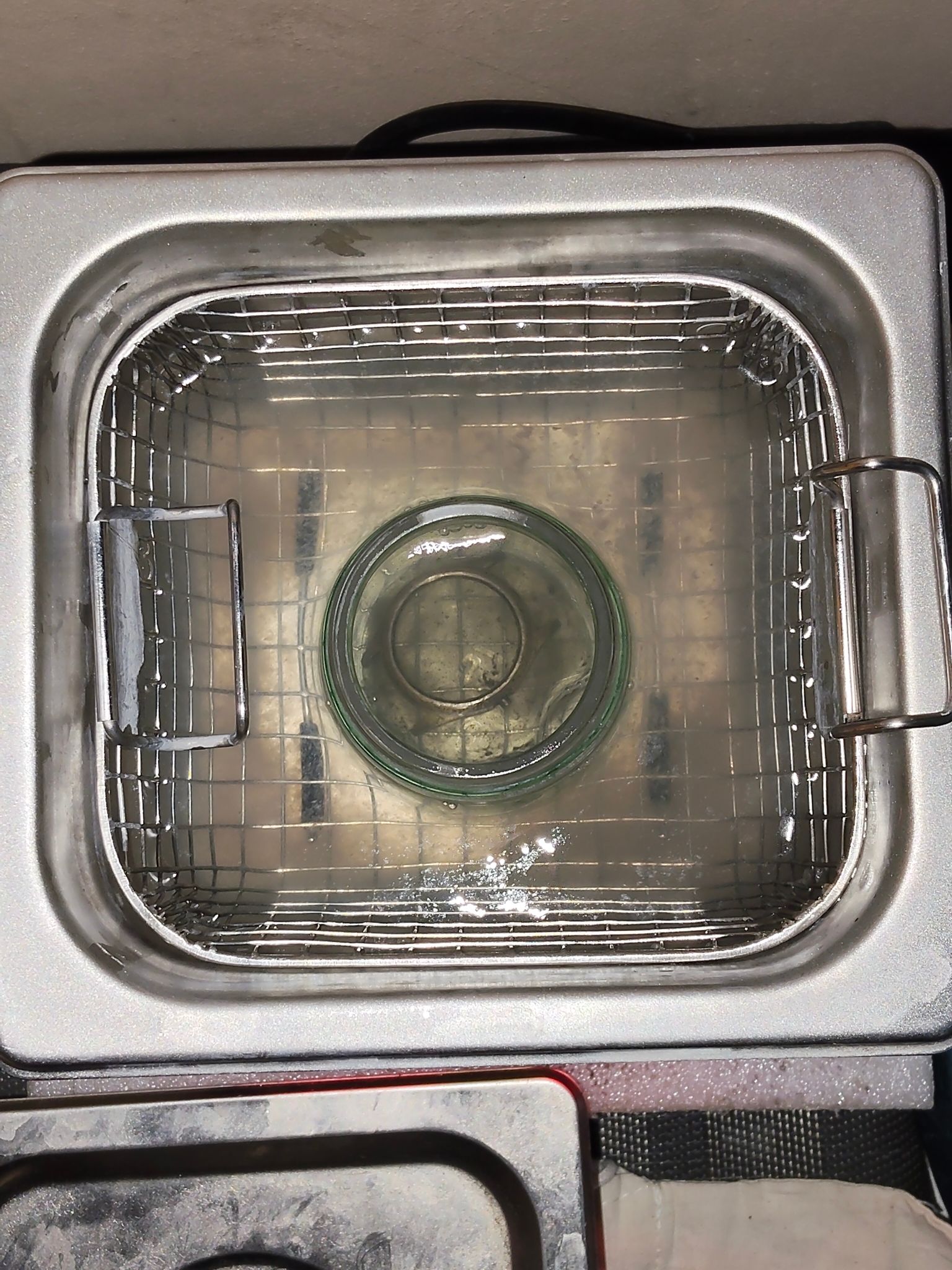

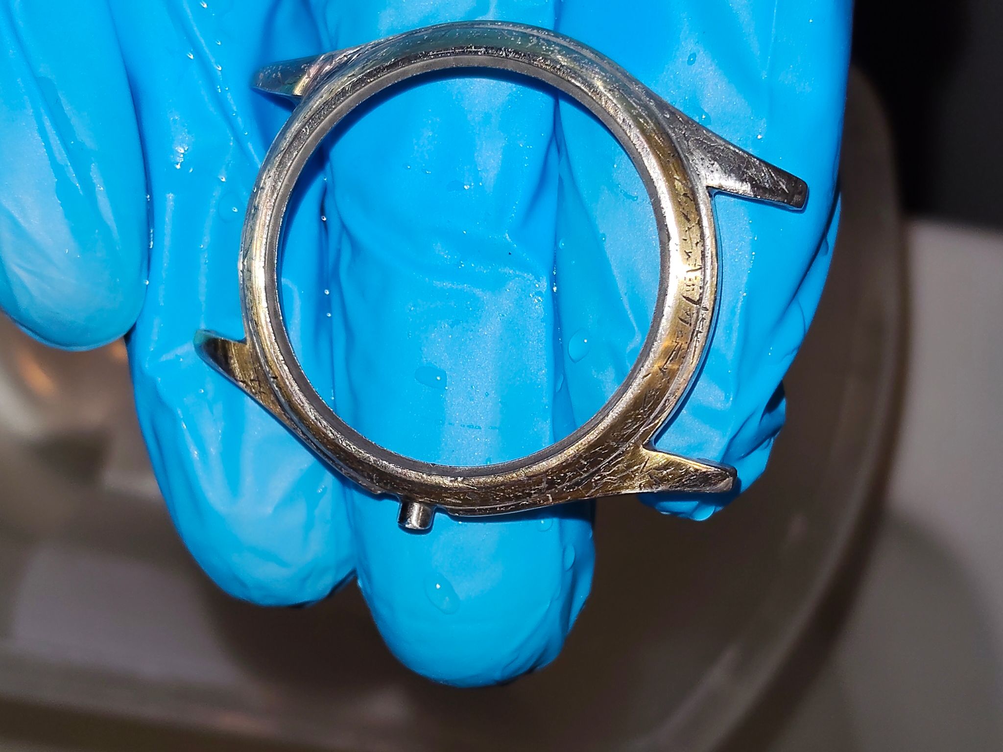

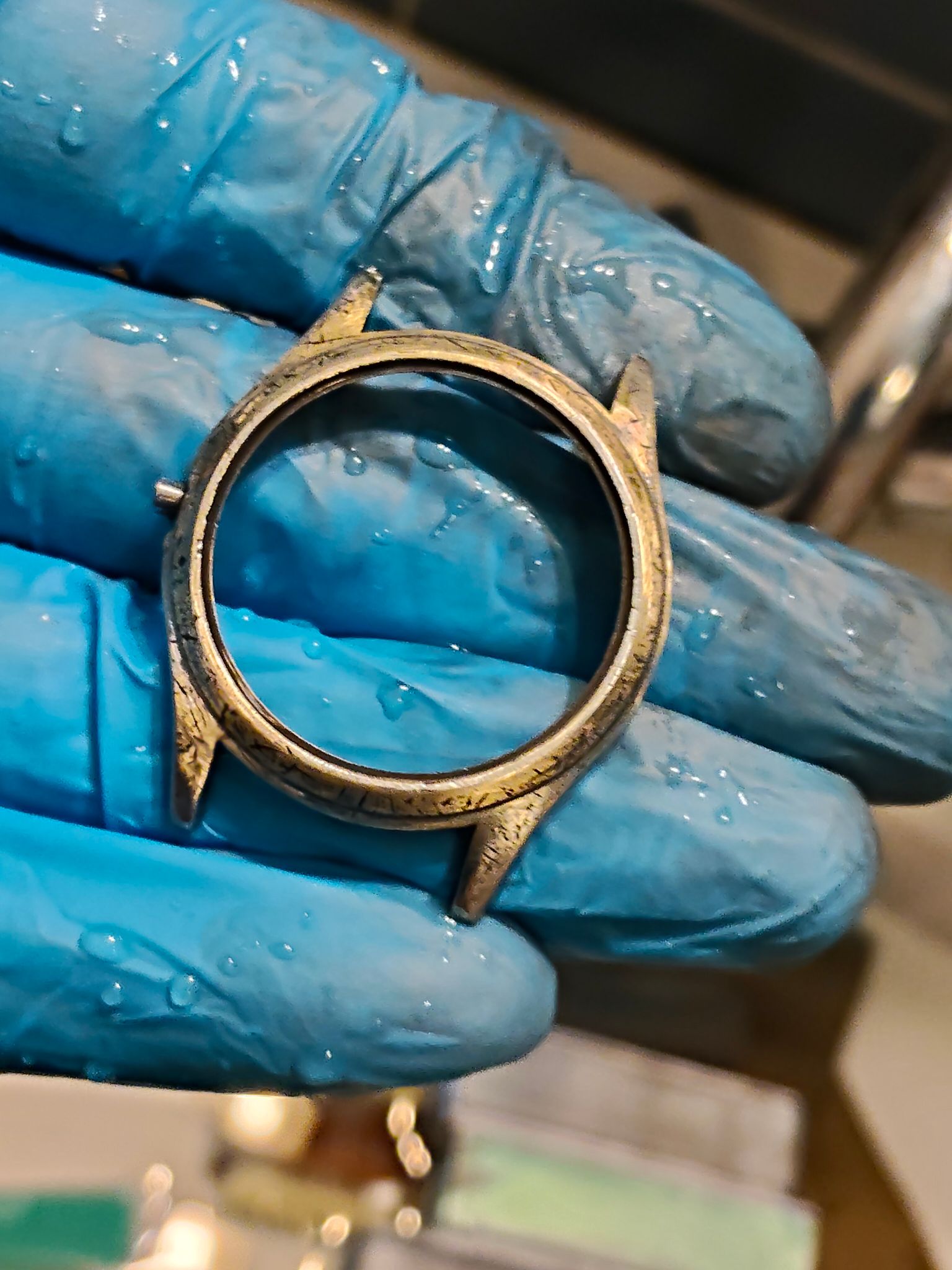

Ik was bezig om het te ontvetten, en tijdens het met de hand ontvetten kwam ik op het idee om het met de ultrasoon te doen. Om goed binnenin de krassen te komen en deze goed te ontvetten, is ultrasoon cleaning uitermate goed geschikt.

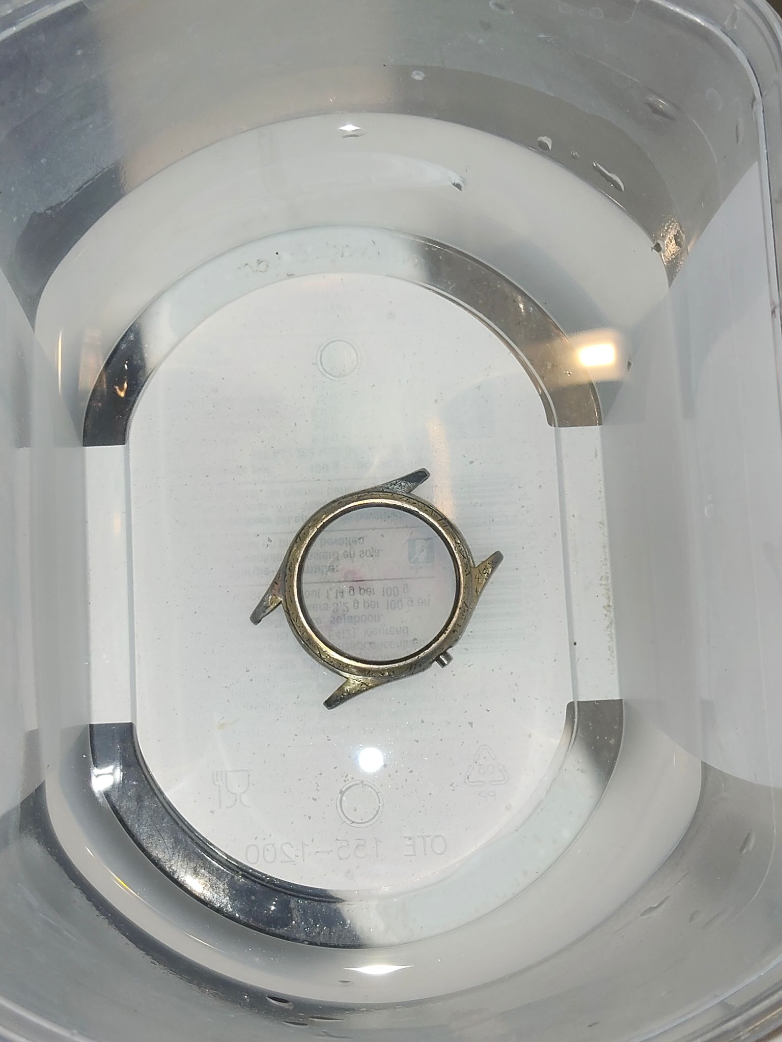

Uit de ultrasoon naar een bakje met gekookt water en goed afspoelen.
Een minuut of 15 a 20 in het nikkelbad

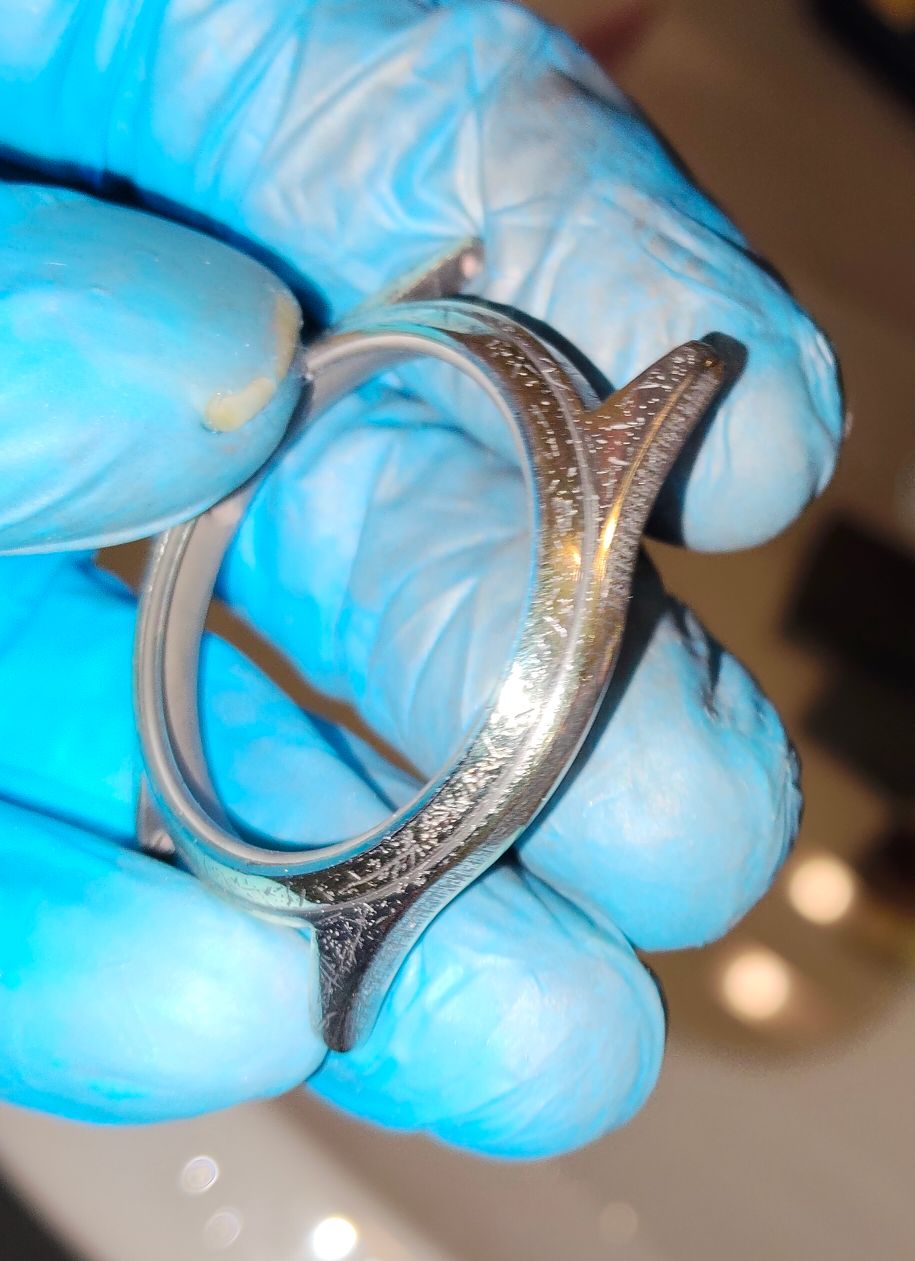

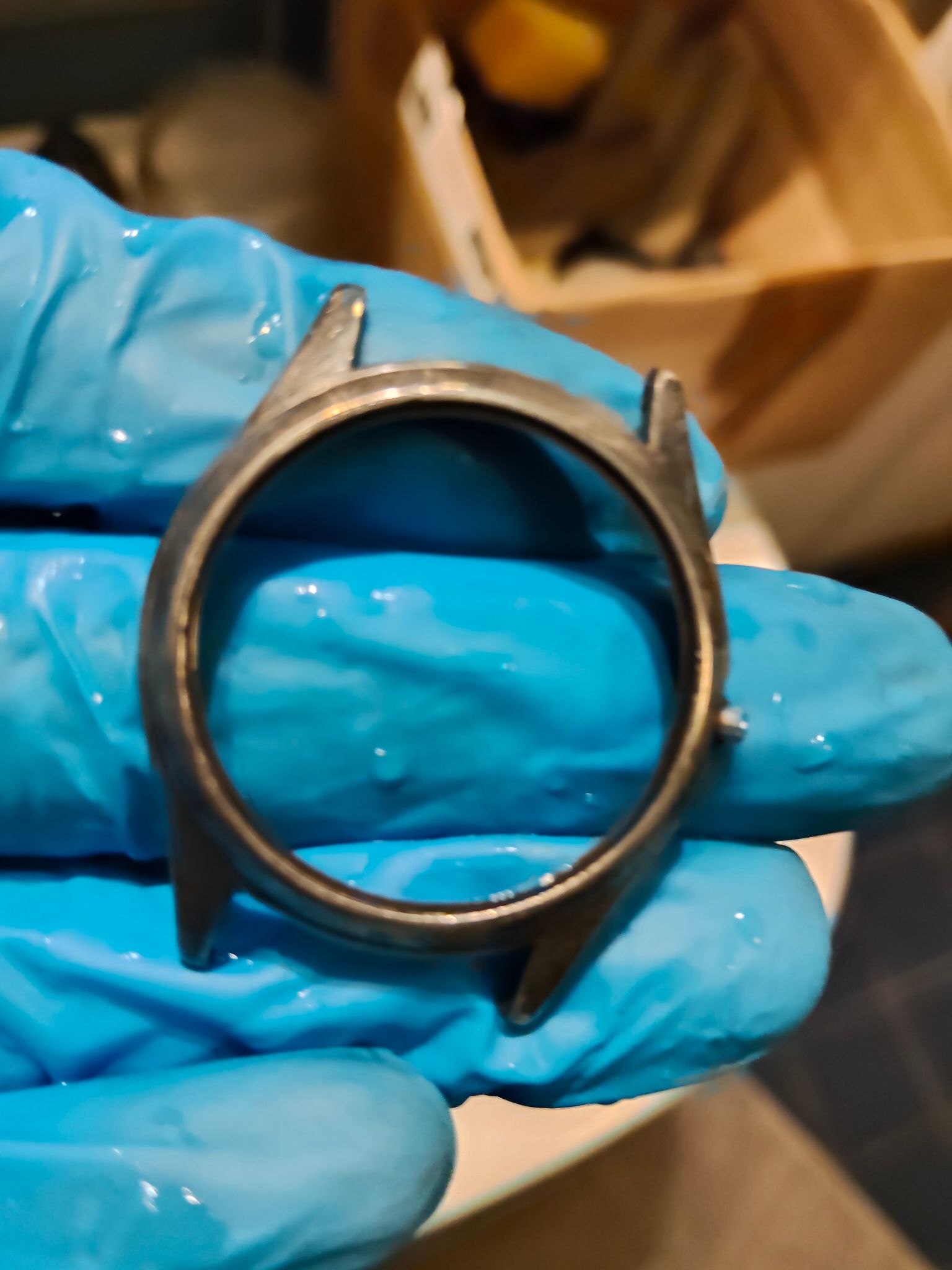

De derde nikkellaag zit erop, nu ga ik weer schuren, en een vierde laag aanbrengen. Ik denk een iets dunnere laag, maar ik ga nu even een breakie nemen, ik krijg onderhand wel trek, en ik zie dat door al het gelul van mij er wel een lekkere dikke laag opzit. We zullen zien wat daarvan overblijft en of het zin heeft gehad.
Derde laag
Nu drie minuten in de ultrasoon en goed schoon schrobben in lauw gedestilleerd water en nu ga ik een happie eten.

Ik ben nu met de vierde laag bezig en tevens de laatste. Ik ben benieuwd hoe het eruit komt te zien.
Het wordt ook allemaal flink uitvergroot; met het blote oog valt het wel mee en ziet het er zonder chroomlaag al aardig uit.

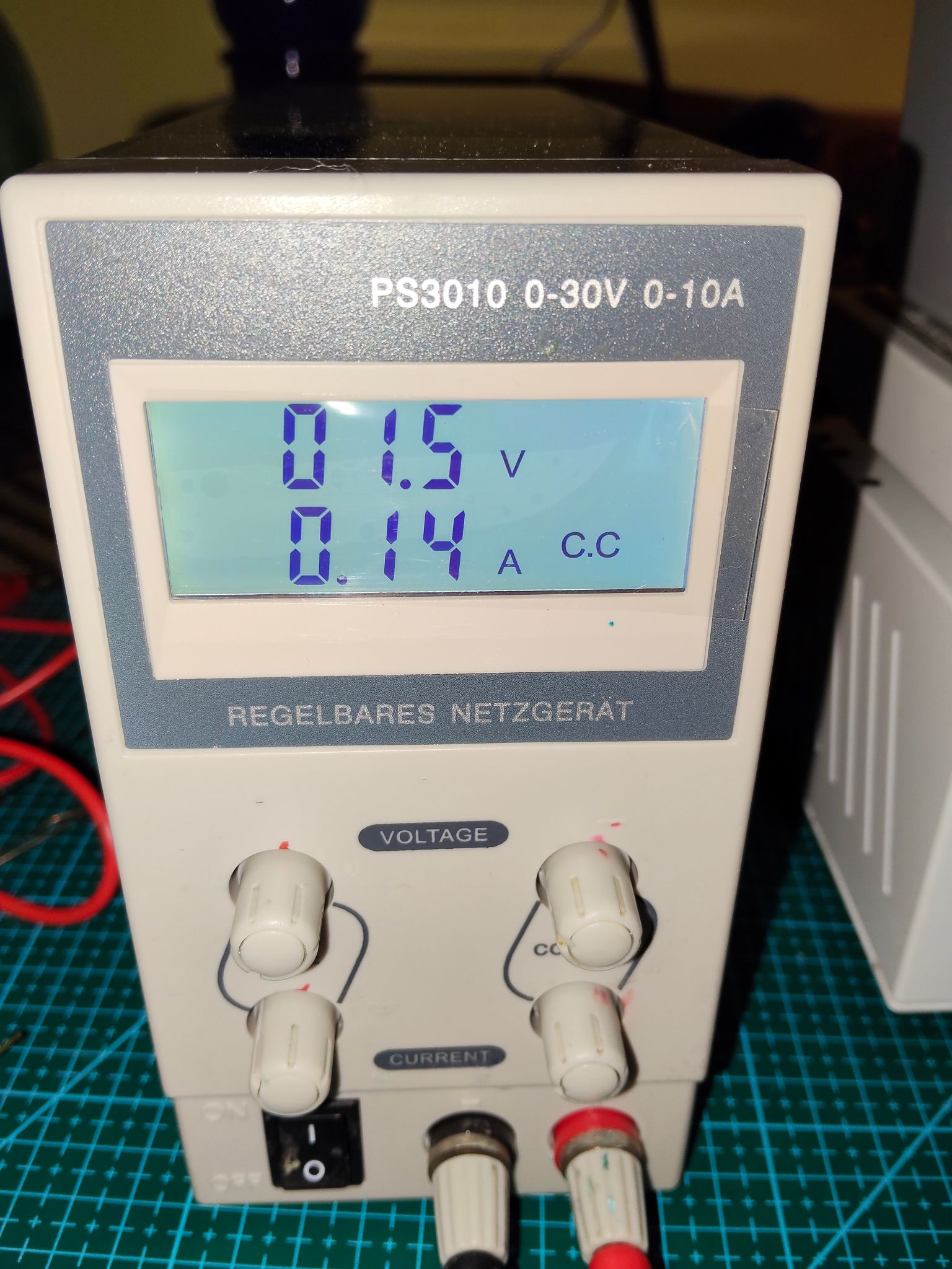

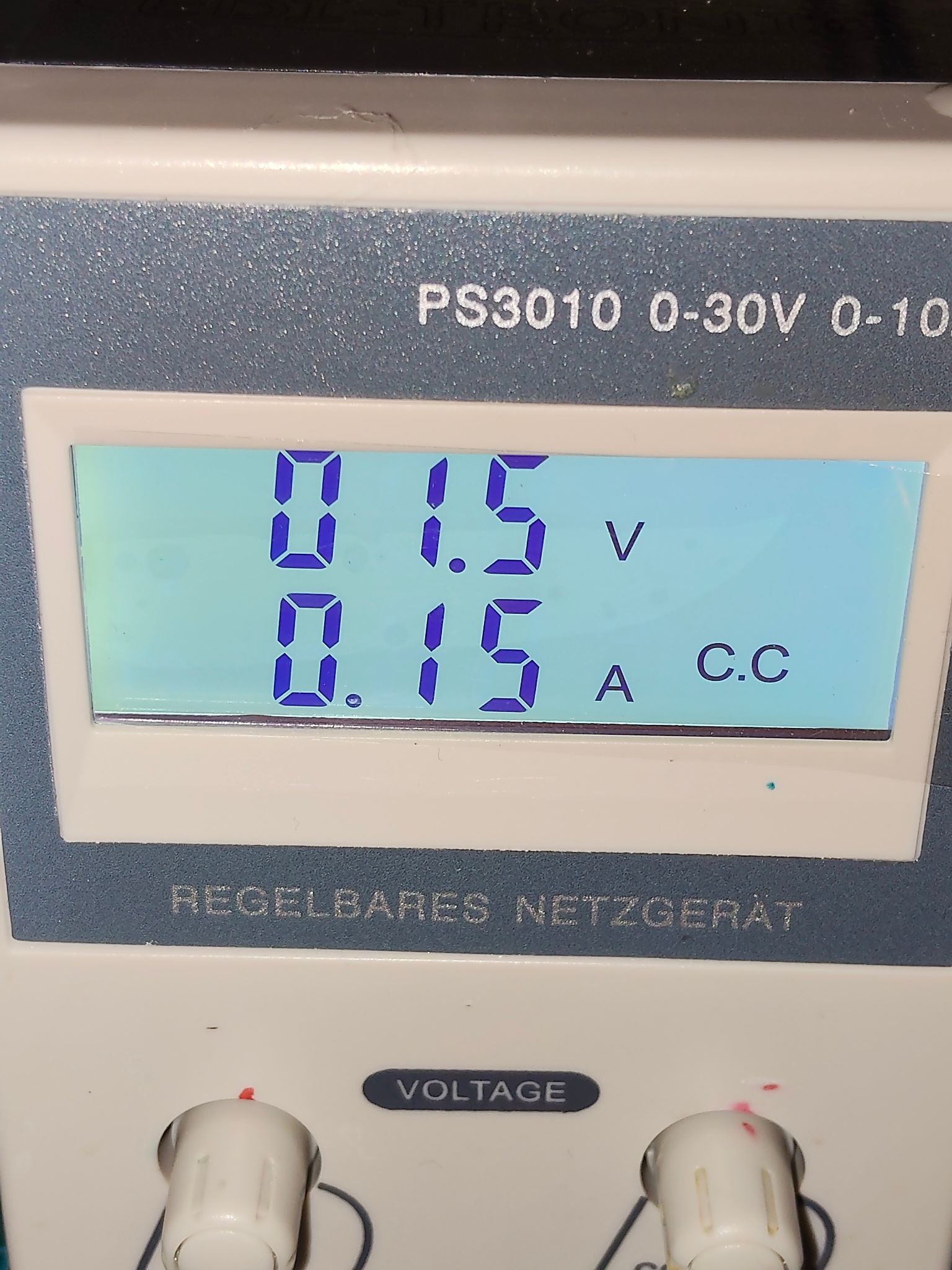

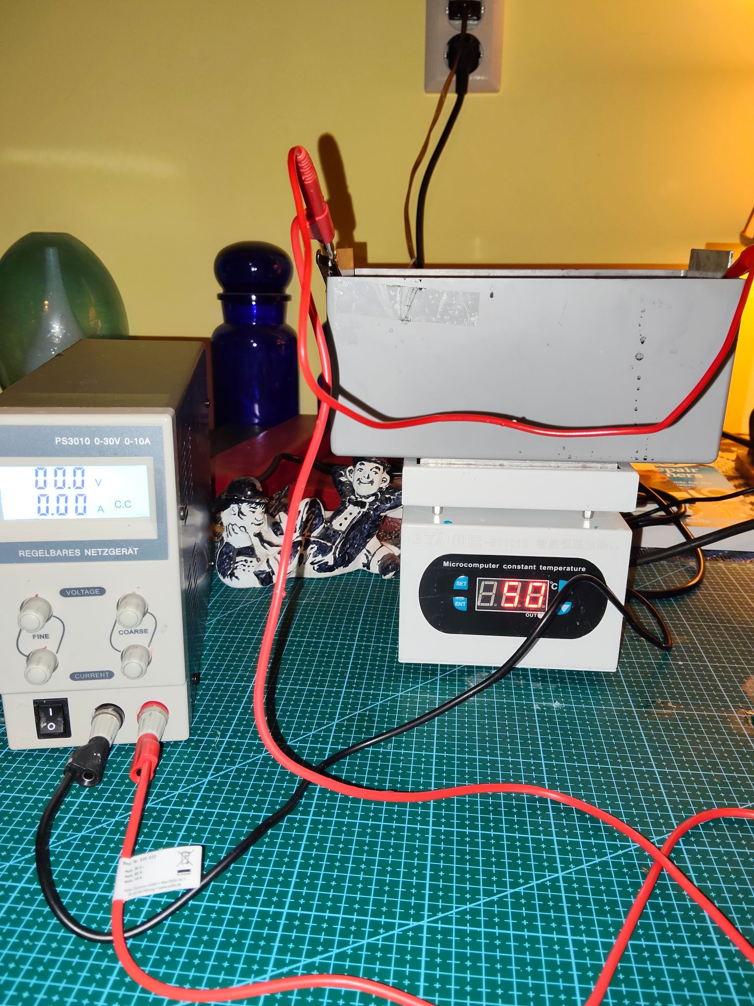

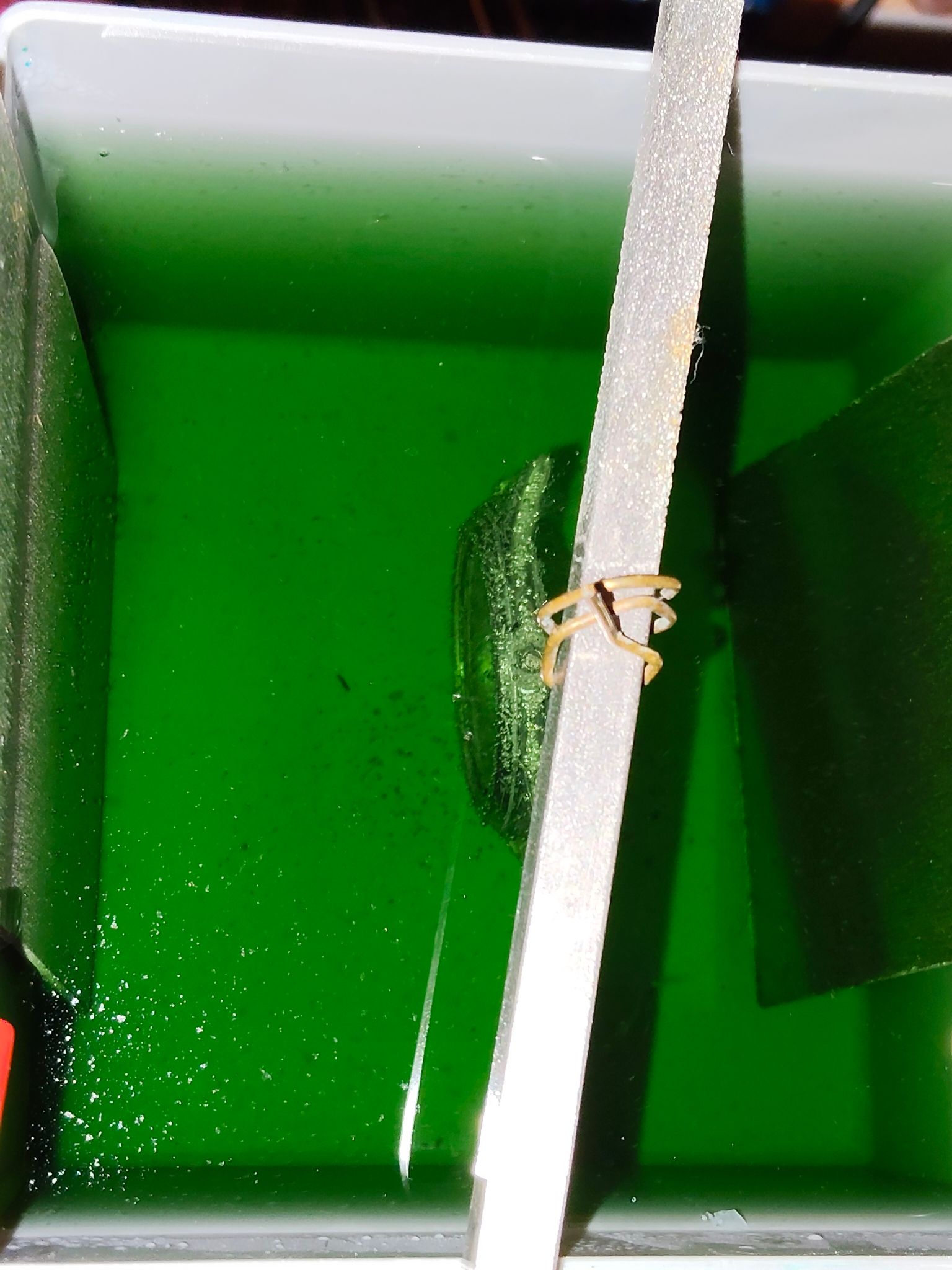

Nog even de stroomtoevoer erbij zetten voor de mede-hobbyisten en voor mezelf.
De nikkellagen zitten erop, misschien nog even over de polijstborstel, zeer lichtjes, Ik vind de metaalpolijstvloeistof te grof, ik voel het tussen mijn vingers, dus ik haal het even over de borstels om het glimmend te krijgen voor een mooie chroomlaag.
Het chroombad is 10 cm langer, 20 cm. 10 cm is de minimale afstand tot de anode.
Het chroombad met dit merk van Dr.Galva kan op kamertemperatuur vanaf 20 °C al gebruikt worden, dus even iets opwarmen en dan kan die erin.
Chroom moet in 1 keer goed zijn; is het niet goed, dan moet de laag er weer af. Je kunt niet over chroom heen verchromen. Een korte dompeltijd, zo rond de drie tot vijf minuten.

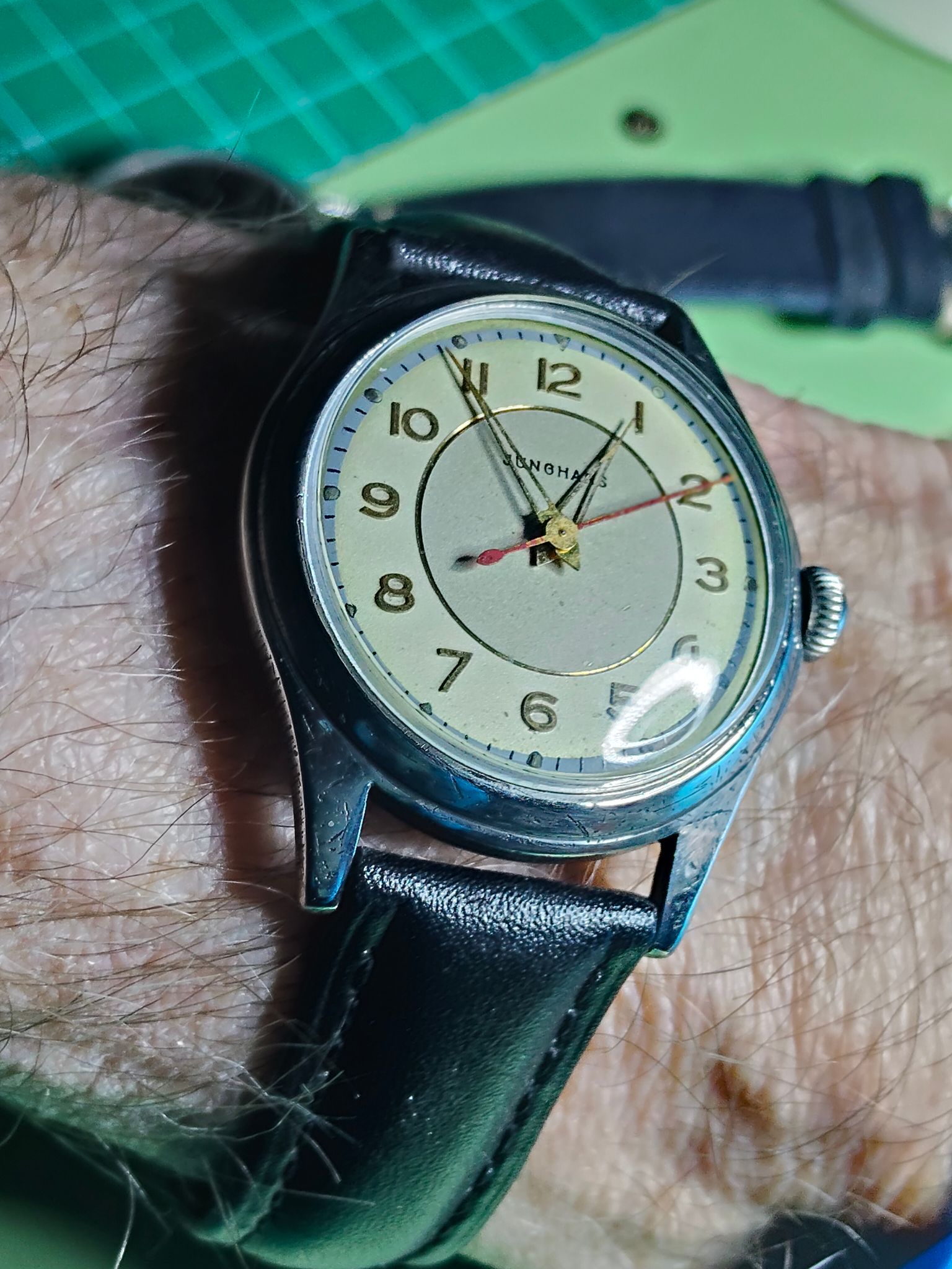

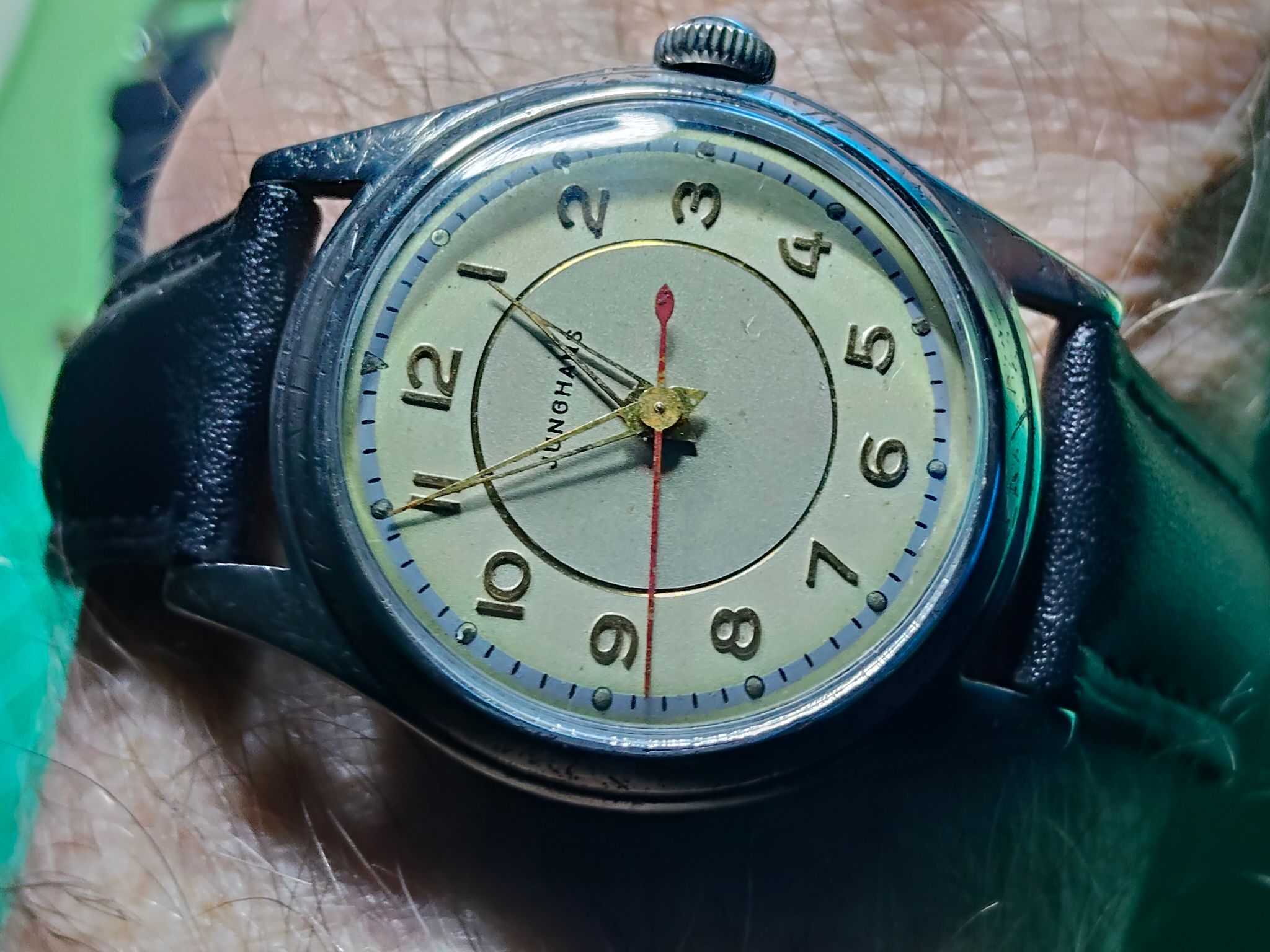

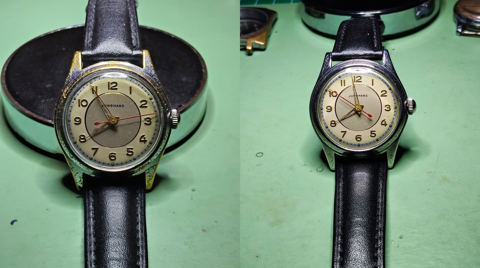

Eindresultaat Junghans
Morgen nog even oppoetsen.
Ik heb er ook een nieuw glas ingezet; de oude zat vertekening in.
Ik heb een H D glas even hoog gemaakt als het origineel.

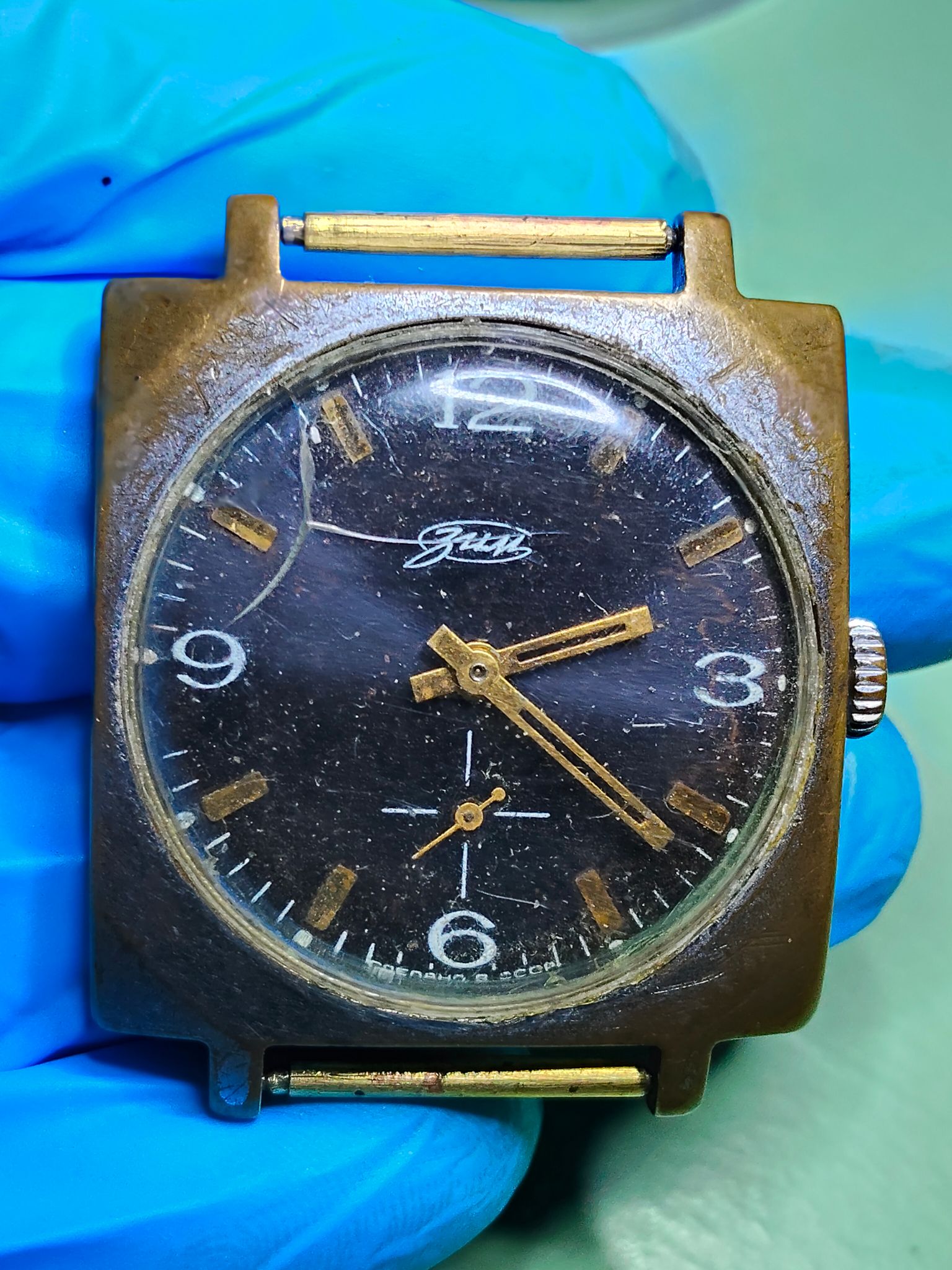

Morgen heb ik een heel leuk horloge, een ZIM.
Ik heb het speciaal uitgekozen op eBay voor de versleten kast en ook dat het niet loopt; is altijd leuk als het dan meevalt. We moeten nog even afwachten. Als de balansveer in orde is, en dat is bij dit uurwerk het geval, kan een servicebeurt al voldoende zijn om het weer nieuw leven in te blazen.

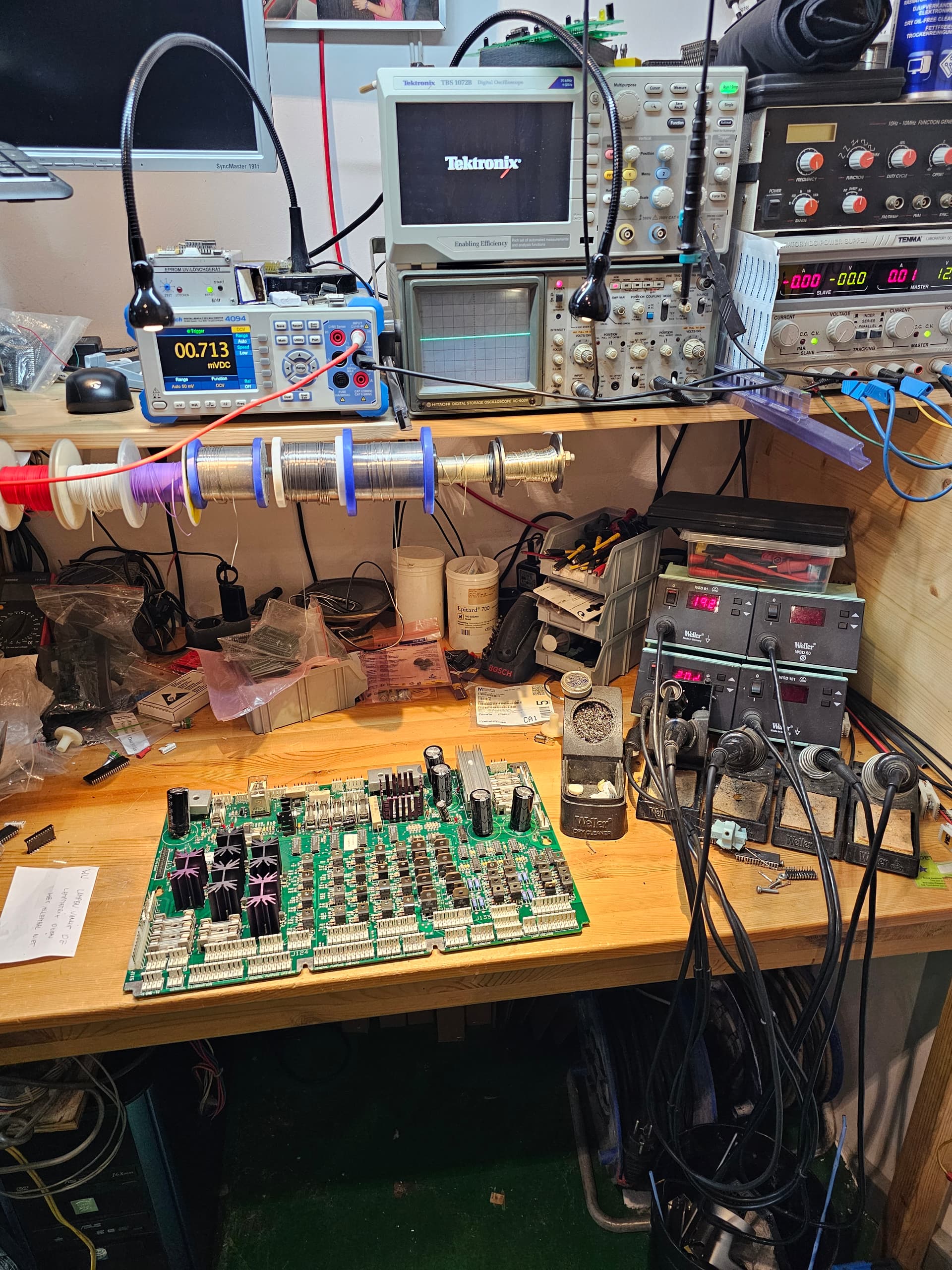

nou oké, een Williams Pinball Powerdriver bord.
Da’s wel een serieuze soldeerinstallatie daar :smile:
Vanmiddag begonnen aan de ZIM
Koperlaag van de ZIM zit erop

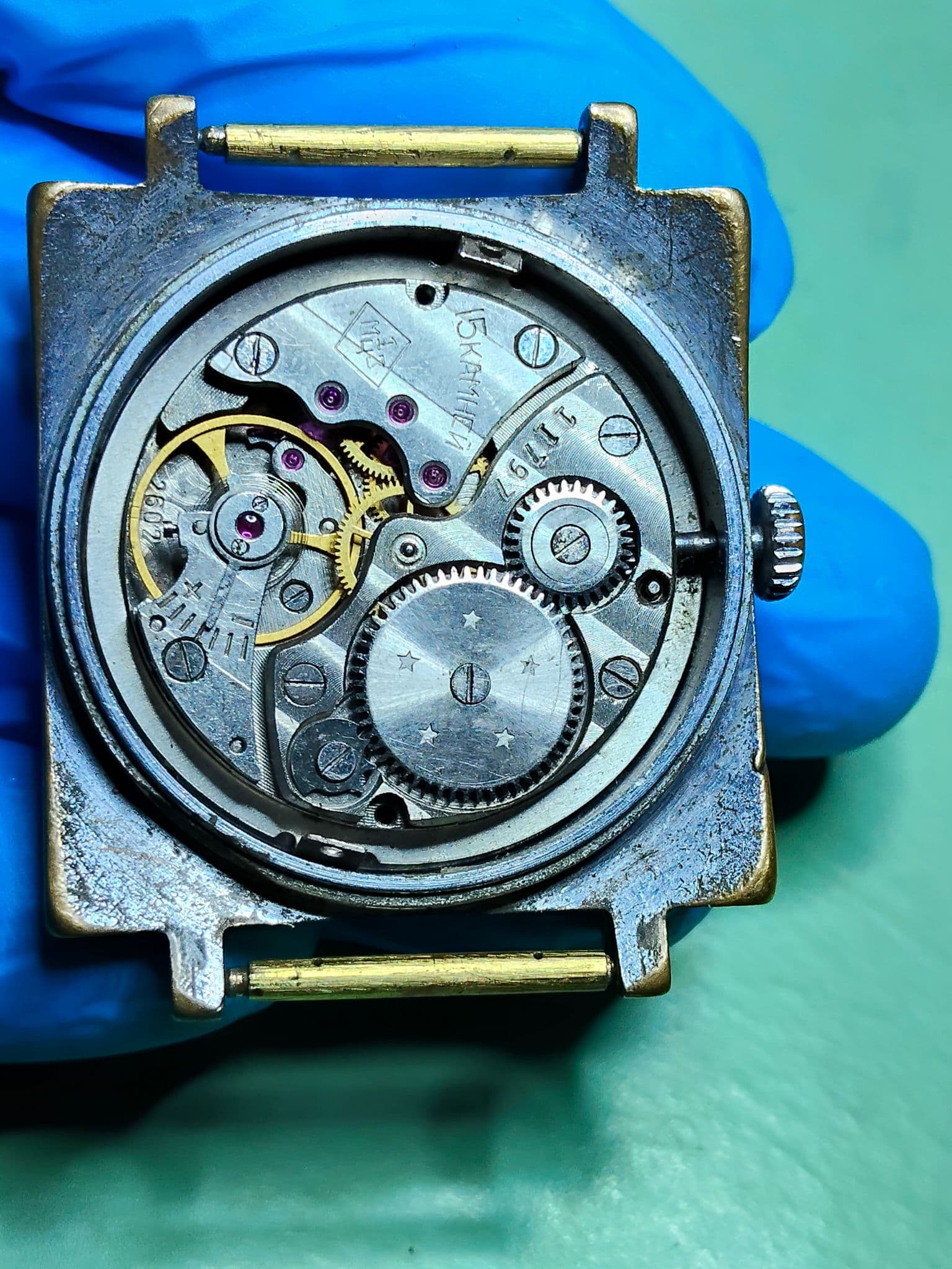

Voor ik verder ga met de kasten, ga ik eerst dit uurwerk een servicebeurt geven. Ook daarvan zal ik enkele foto’s hier neerzetten.
