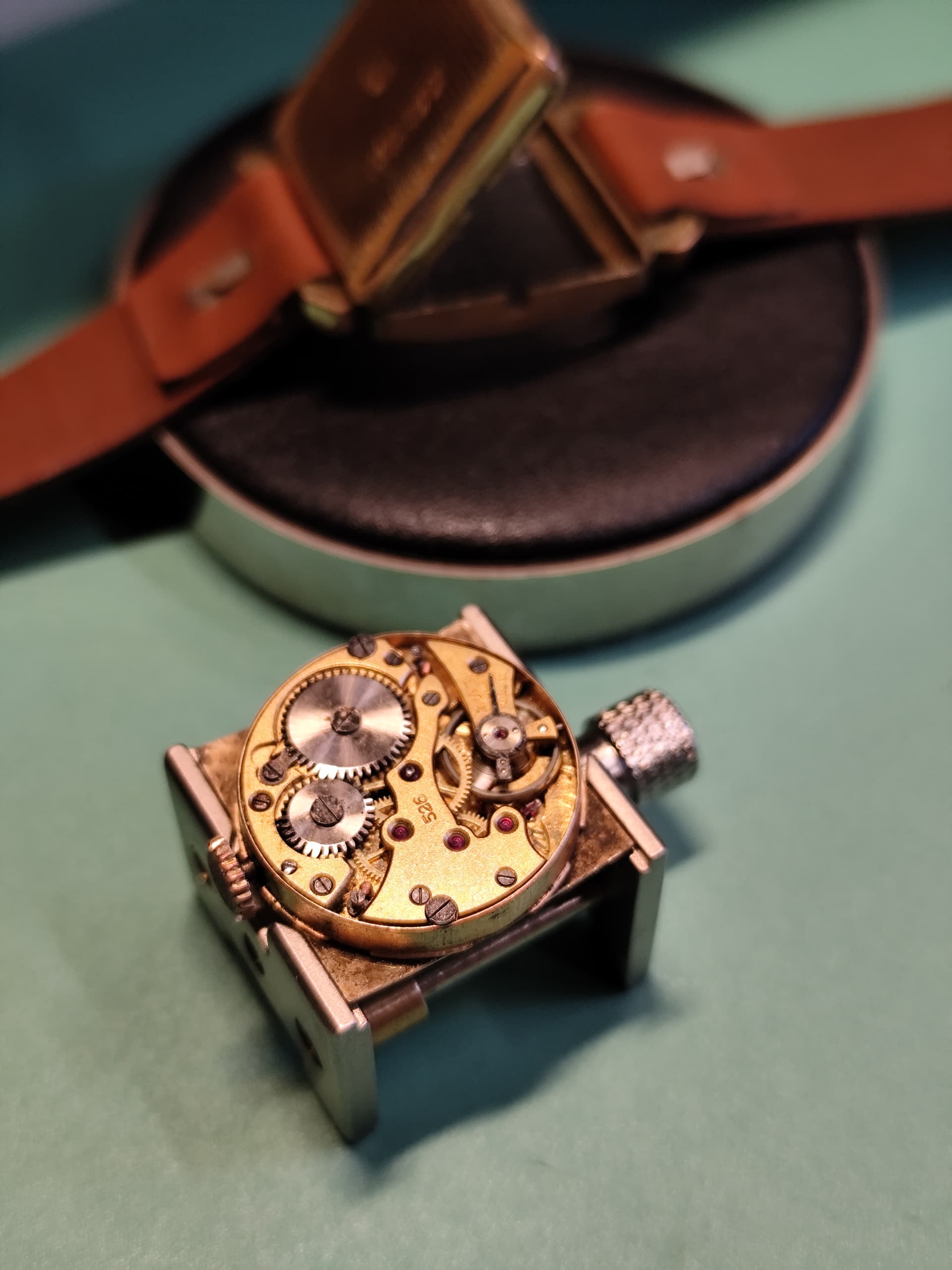

Idd leuk geweest met ZIM, ik leer van elke kast, beetje dingetjes uitproberen, bij ZIM heb ik de krasjes erin gelaten. vind ik wel mooi voor een vintage als ZIM, ook de staalachtige kleur staat em goed, deze foto’s zijn wel uitvergroot; in het echt is het mooier.
ZIM bij daglicht

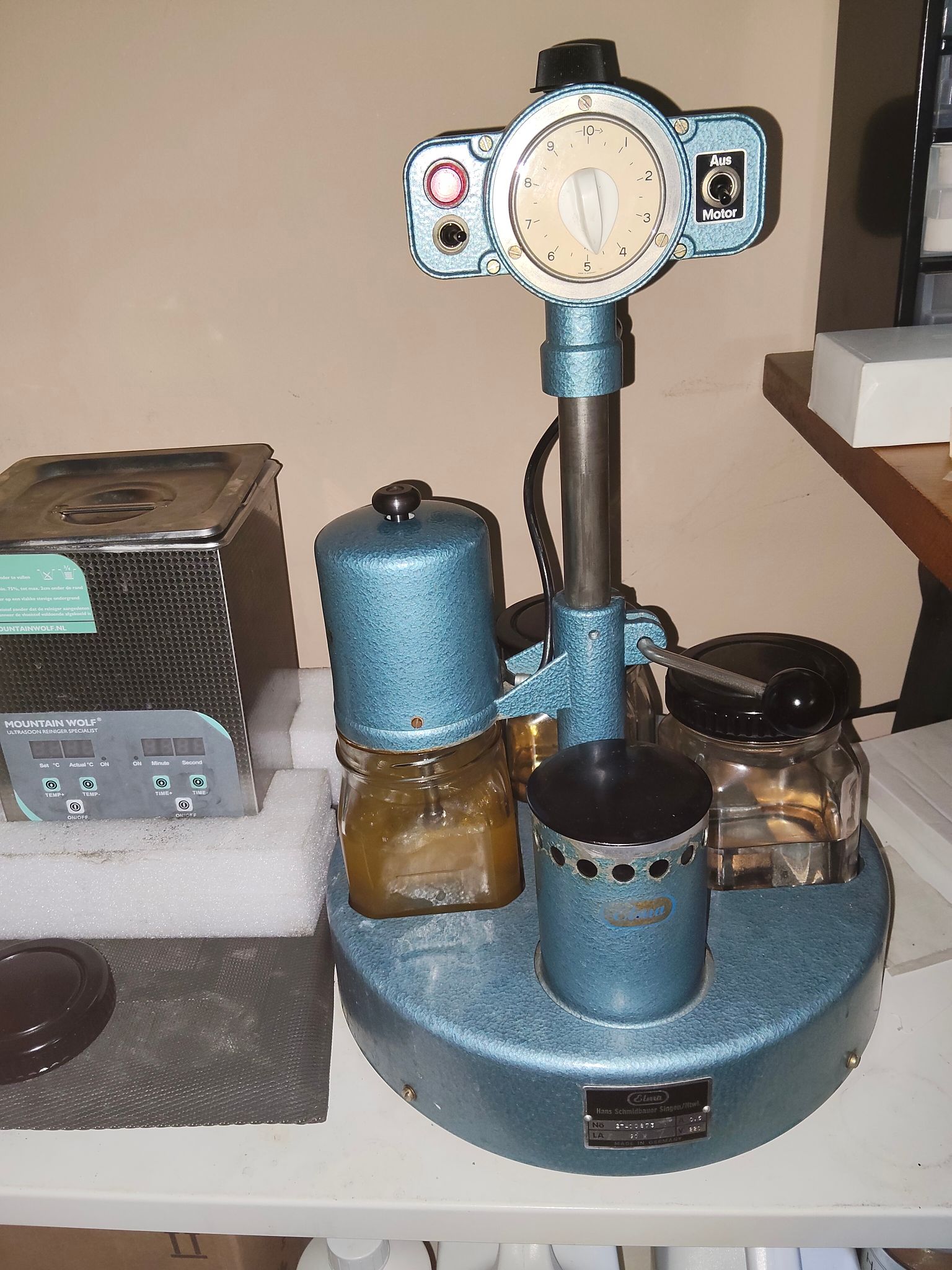

Net uit de Elma
Onderdelen van de kalenderring heb ik onderin liggen.
Tijdens de Elma cleaning maak ik alvast de palletvork schoon met de hand en controleer ik de tapjes
Zojuist uit de Elma

Dit is mijn nieuwe demagnetiseer-apparaatje. Ik was over die blauwe niet tevreden; ik kreeg mijn pincet van Dumond maar slecht gedemagnetiseerd. Nu werkt het wel en ben ik dan ook tevreden over deze uitvoering, van AliExpress voor 15 euro, dacht ik.

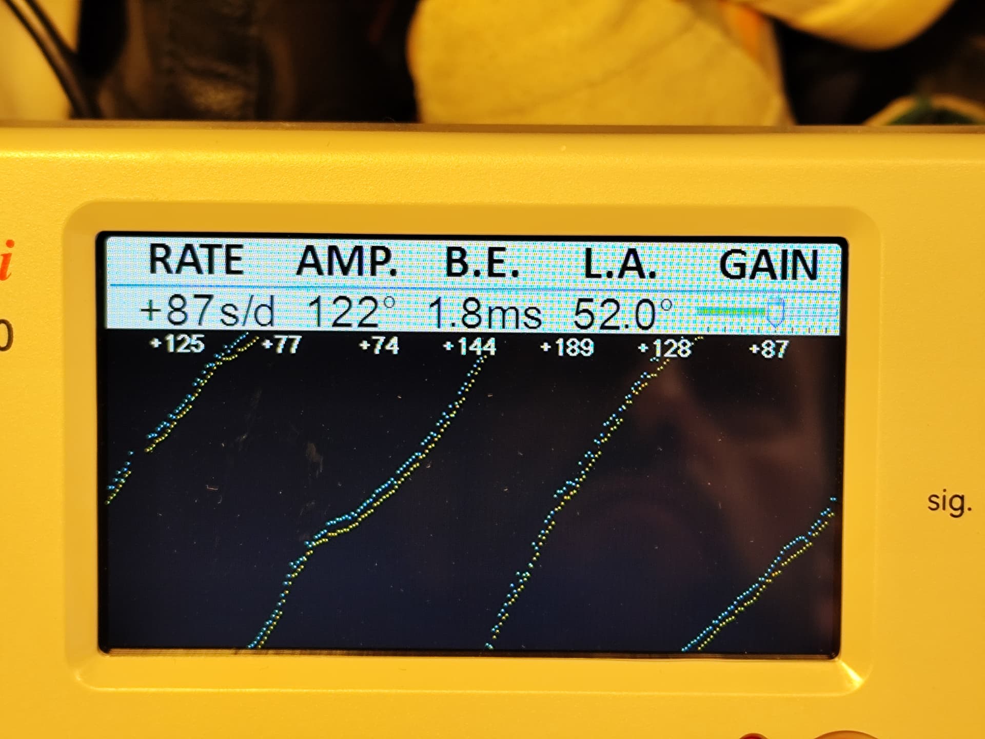

Beat error nog proberen af te stellen.
Voor mij is het goed zo.

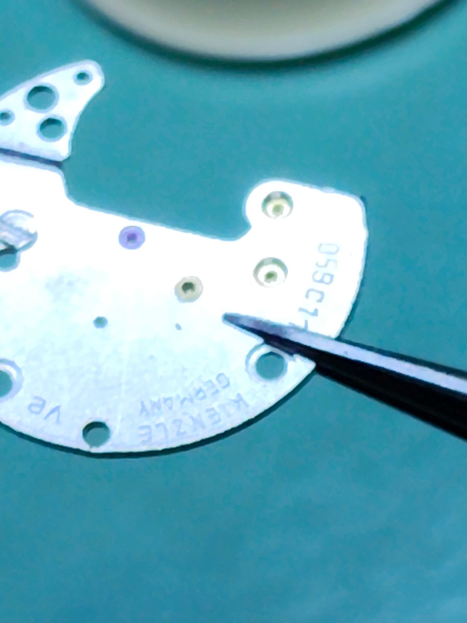

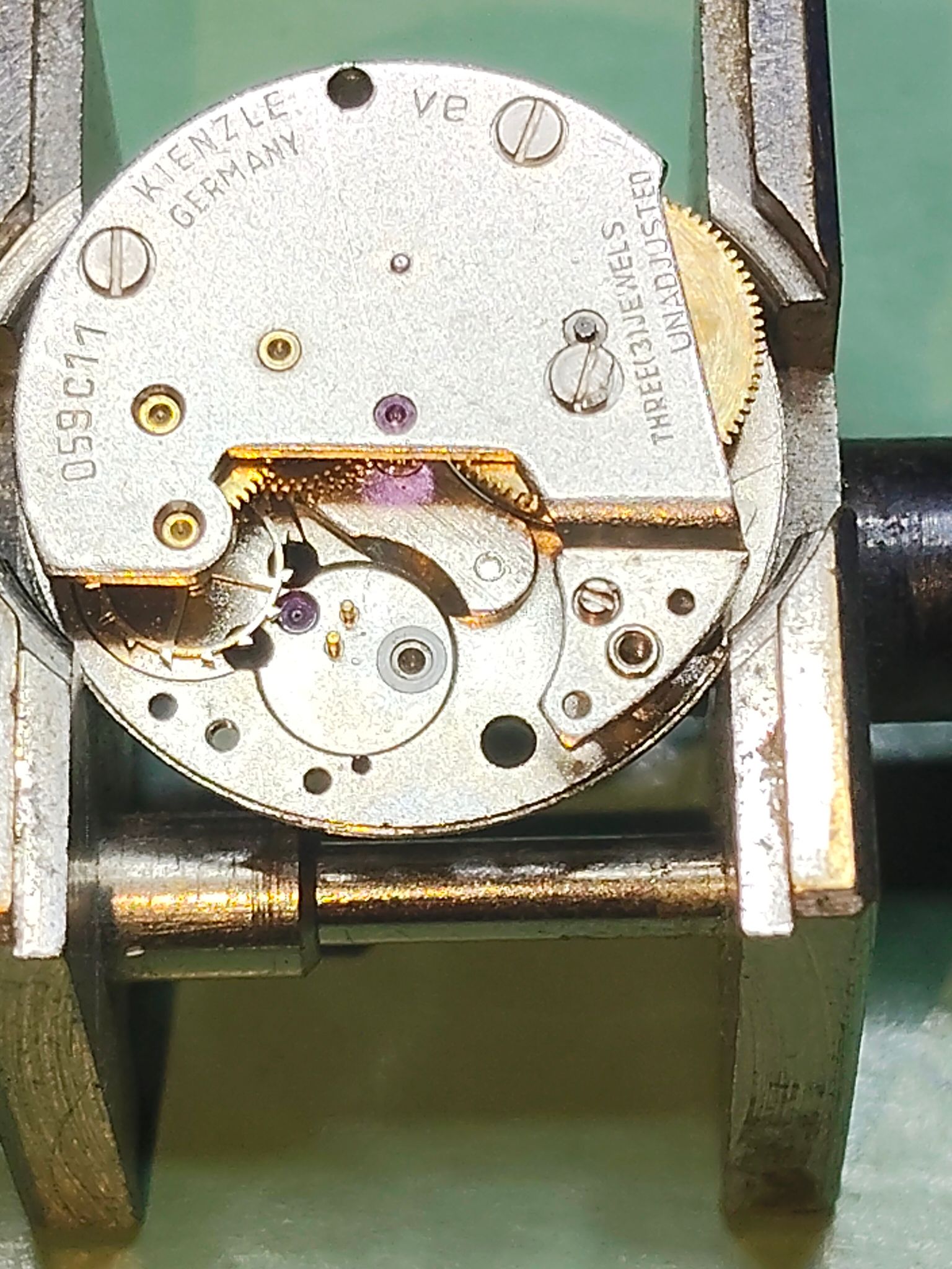

Het gaat over dit uurwerk Kienzle 059 b11

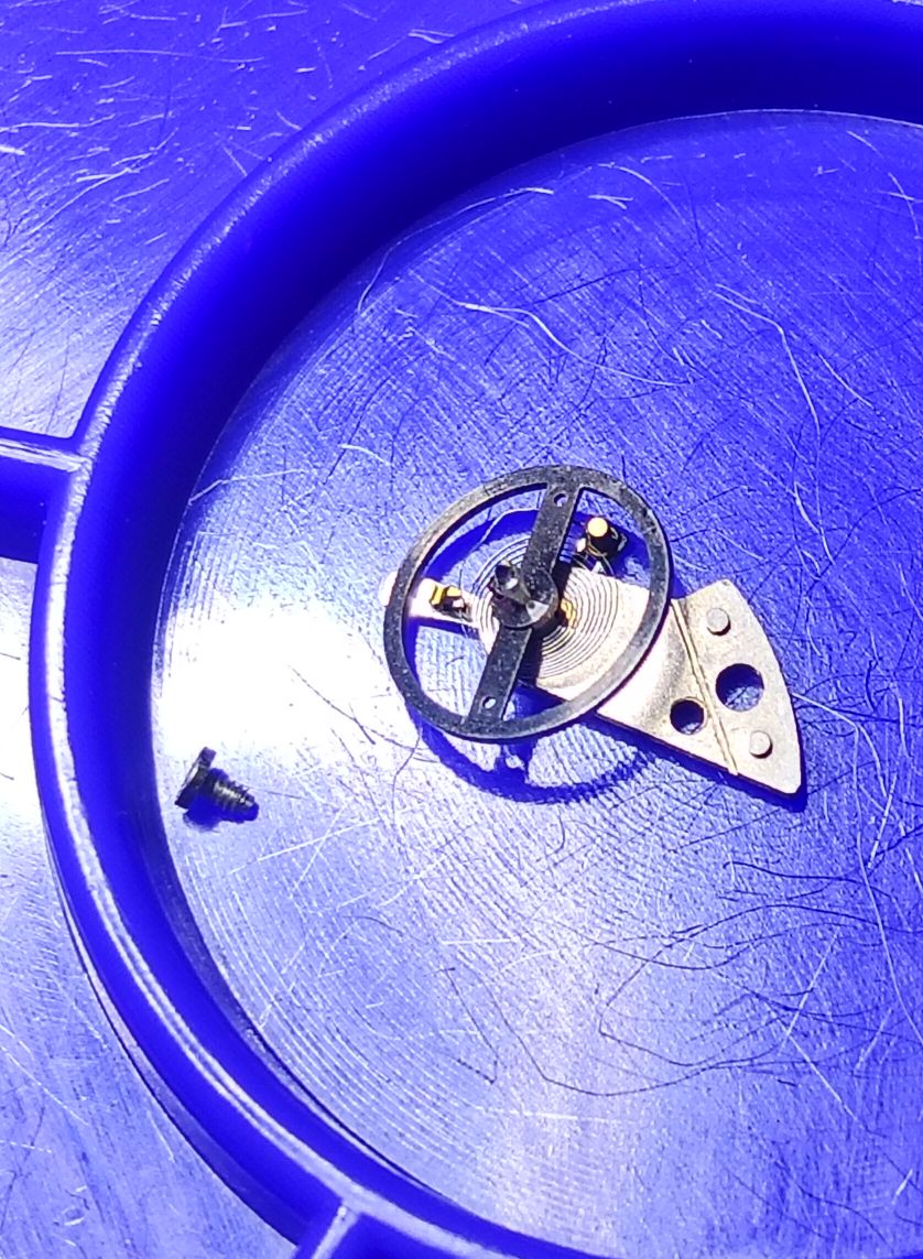

Dit is het veertje, een diameter van amper 7 mm denk ik. Het lag geheel in de kreukels en ik heb het wel in een iets betere vorm gekregen, alleen dat laatste gedeelte heb ik niet gedaan.

Als we die weer aan het lopen krijgen, dan is het probleem opgelost. De plaat past erop, dus dat is al positief.
Zoals op de foto is te zien, zit deze veer ook niet lekker en moet deze een beetje in de plooi worden gebracht. Maar ik ga het nu eerst uit elkaar halen.

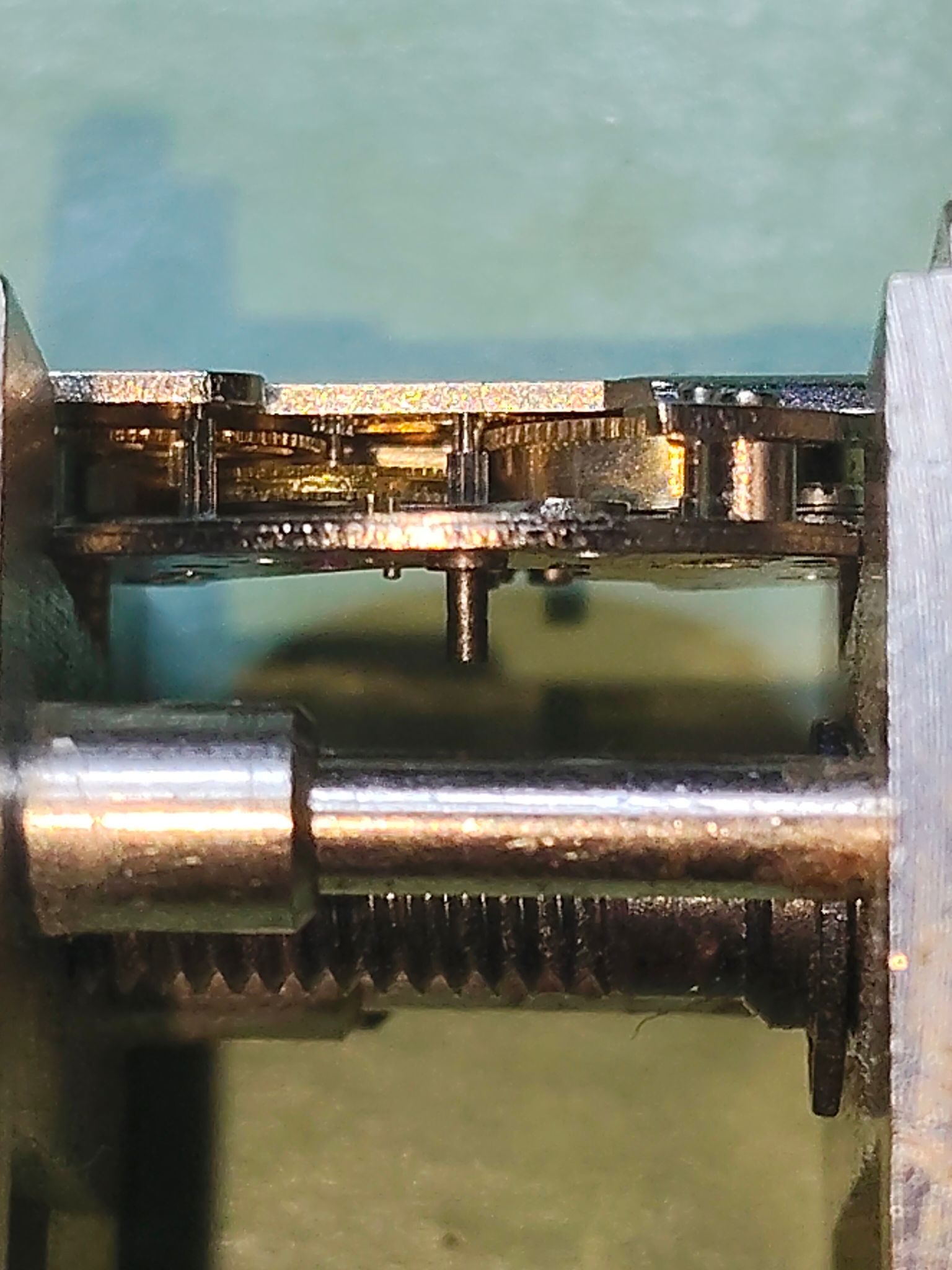

Met het kleine schroefje op de balansbrug kun je de hoogtespeling van de balans aanpassen.
Probeer maar eens voorzichtig uit.
Aha, dat is al een hele goede tip, dankewel Scudo.
Als je goed kijkt bij je vorige uurwerk zie je dat dat schroefje een borst heeft. De balanskloof rust op die borst dus als je het schroefje een beetje uit draait (linksom) dan komt de balanskloof wat omhoog en vergroot je dus de (hoogte)speling van ds balans. Deze balansen draaien op twee conische astappen en moeten een beetje speling hebben om te kunnen draaien. Als deze conische astappen niet meer scherp zijn verliest het uurwerk teveel energie en kakt je amplitude in. Ooit zoveel dat ie helemaal niet meer wil lopen. Dat is trouwens de nummer 1 oorzaak van het slecht lopen van Ruhla uurwerken die hetzelfde principe hebben. Eigenlijk zijn de Kienzle en Ruhla hetzelfde opgebouwd en lijken ze dermate veel op elkaar dat er bijna geen sprake kan zijn van toeval.

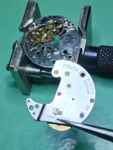

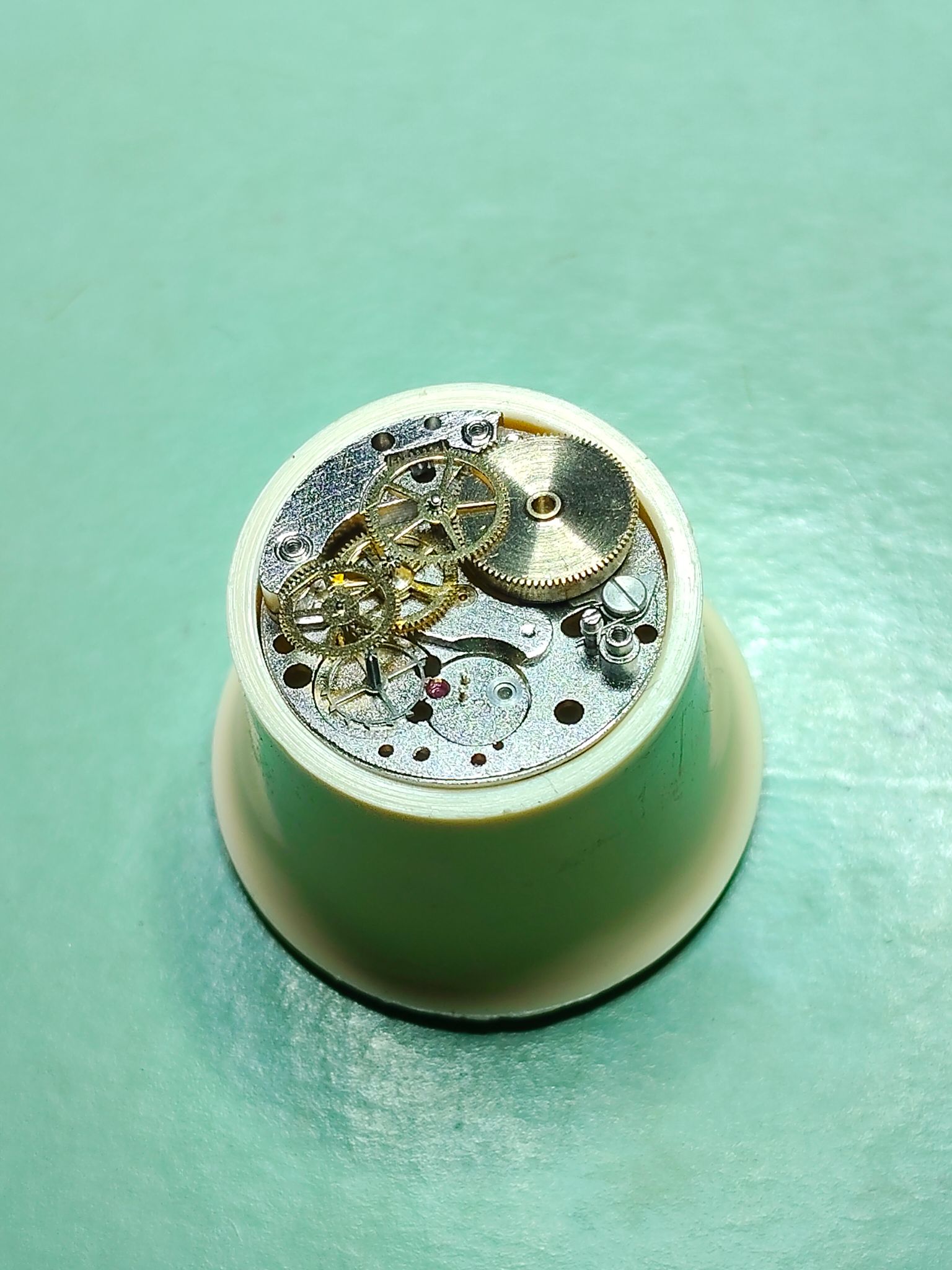

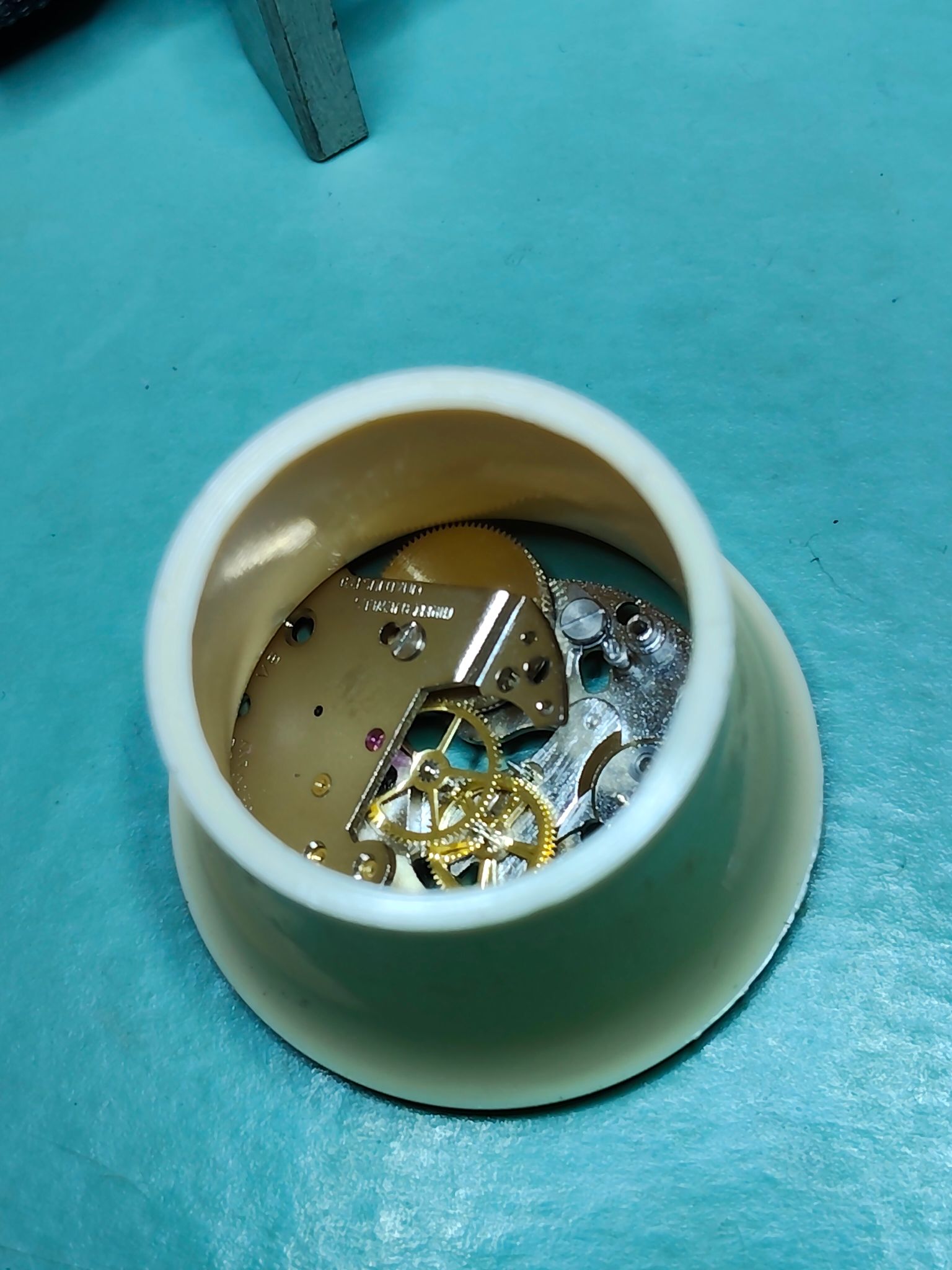

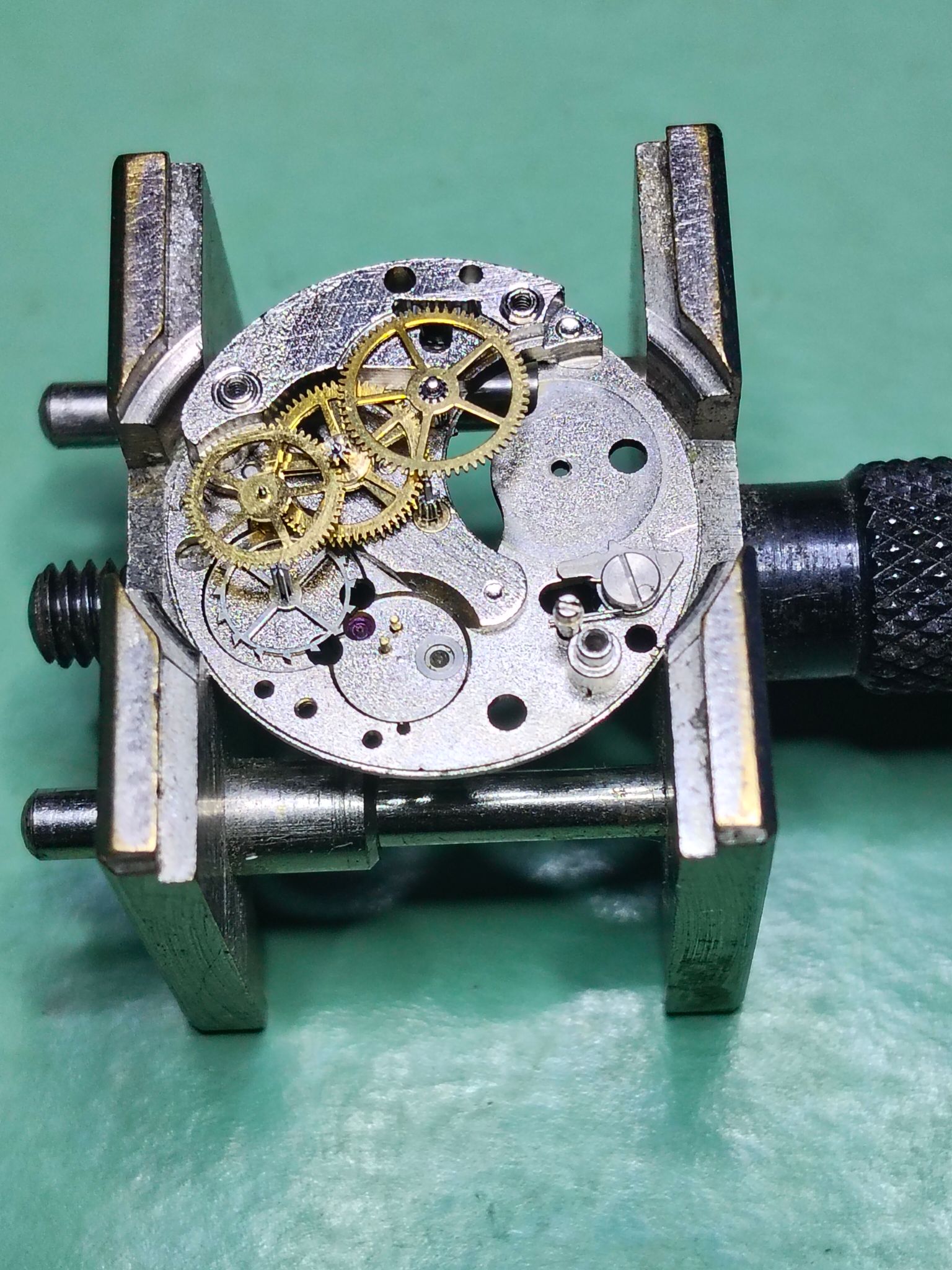

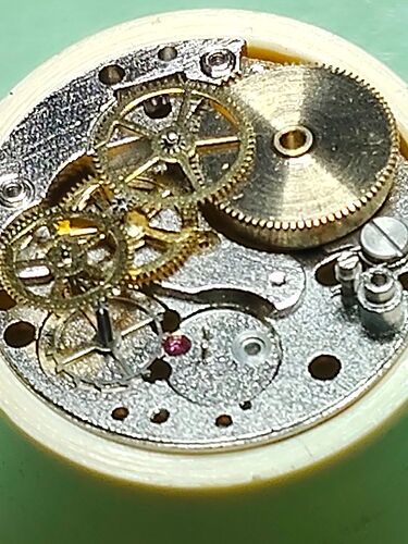

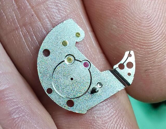

Ik ben aan het keyless gedeelte begonnen, ik vroeg me af waar de klik zit maar intussen gevonden.

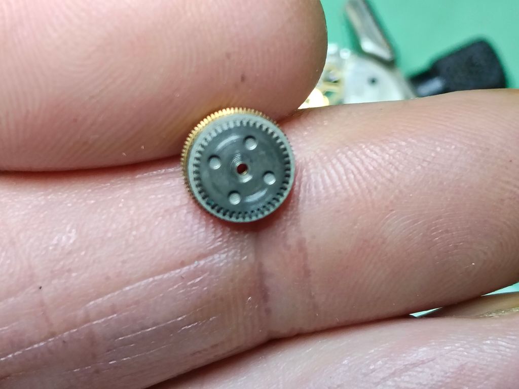

Ik draai 1 schroefje los van dat plaatje en er vallen direct vier tandwieltjes naar beneden.
Voordat ik verderga met slopen, wil ik eerst weten en kijken of ik die tandwielen weer op hun plek krijg.
Ik heb die twee losse tandwieltjes een beetje in lijn gebracht en daarna de kap erop gelegd. Is dit de bedoeling dat het zo gebeurt of heb ik het niet juist gedaan?

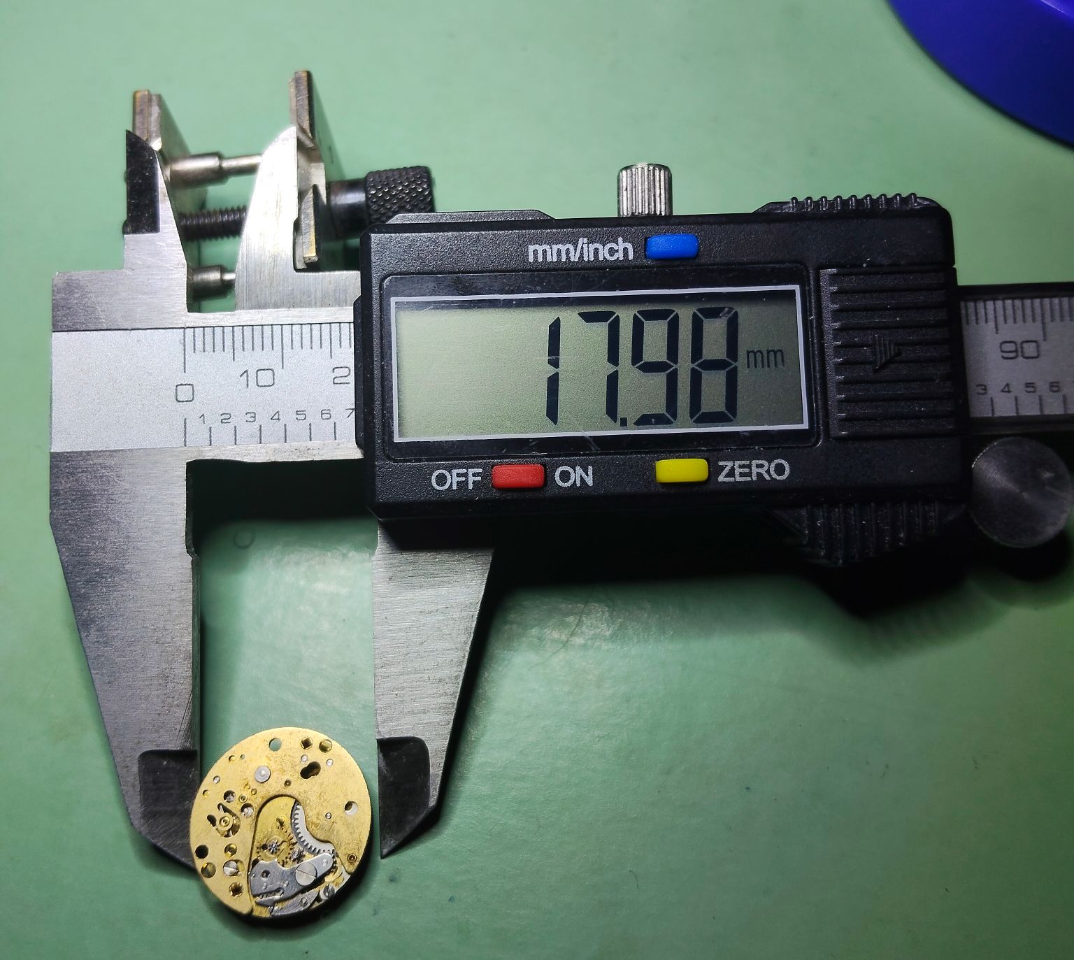

In hoeverre zijn onderdelen uitwisselbaar tussen Kienzle 50-series? Ik denk dat ik nog wel een paar werkende Kienzles liggen heb maar of het 51, 53, 58, … zijn weet ik niet meteen.
Het is een uurwerk; mijn houder kan het niet vasthouden, dus moet het op mijn kleinste houder worden gelegd. Welk kaliber het is, maakt niet uit. Als het in de kast past en de plaat ook past dan is het al een eventuele optie om dat te gebruiken. Al een geruststelling dat er misschien een oplossing is als ik 1 van deze twee niet aan de gang krijg.
Het kan maar op 1 manier zitten, dus als alles weer werkt zit het goed.
De losse twee tandwieltjes moet je dus zo op zicht in lijn leggen? ik dacht: misschien is er een andere manier.

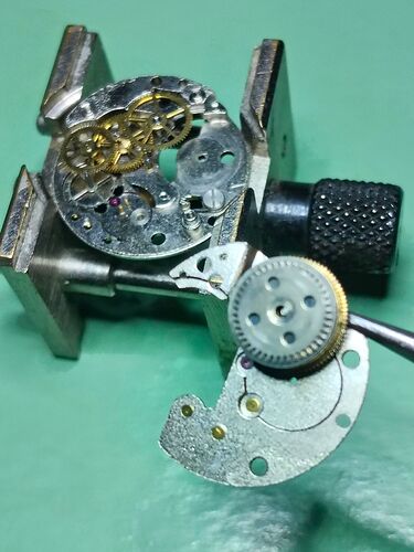

Volgens mij kun je eerst alleen de tandwielentrein monteren en daarna vanaf de zijkant de veertrommel er in duwen. Dan het asje van de veertrommel er in duwen door de bovenplatine en fixeren met het schroefje.
Zo werkt het bij Ruhla en het lijkt hier ook zo te zitten.
Dat is volgens mij de gemakkelijkste manier want dan heb je goed zicht of de asjes van de tandwielentrein goed zitten en soepel draaien.
Heel fijn dat je me helpt. Ik zat ook al te kijken hoe het met die veerton zit, dan ga ik dat morgen proberen.
Als je goed kijkt zie dat het kopje van het schroefje bij de veerton as een plat kantje heeft. Dus veerton asje er in en het schroefje zo draaien dat het platte kantje niet bij het asje zit. Dan kan de veerton as er ook niet meer uit.

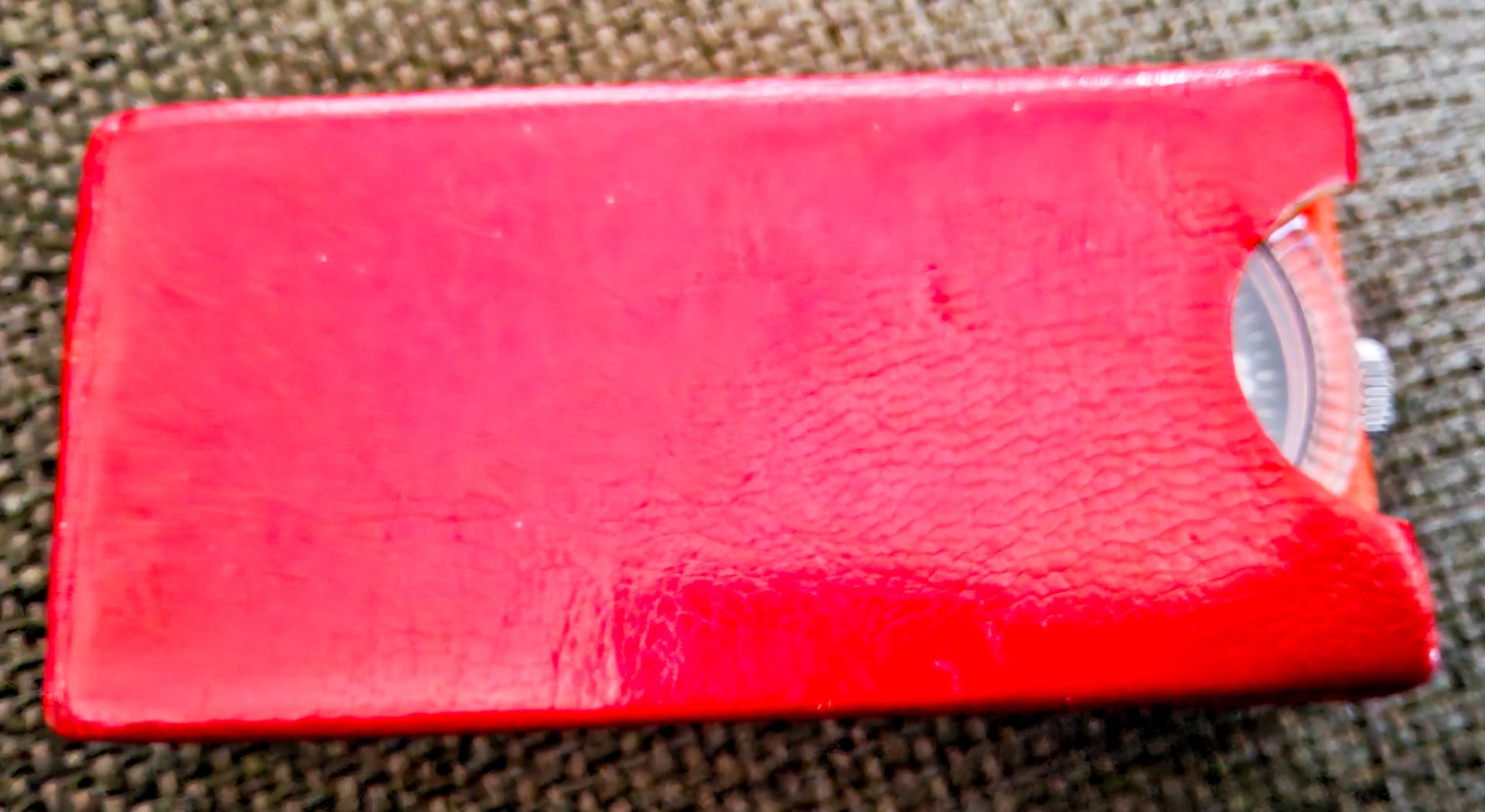

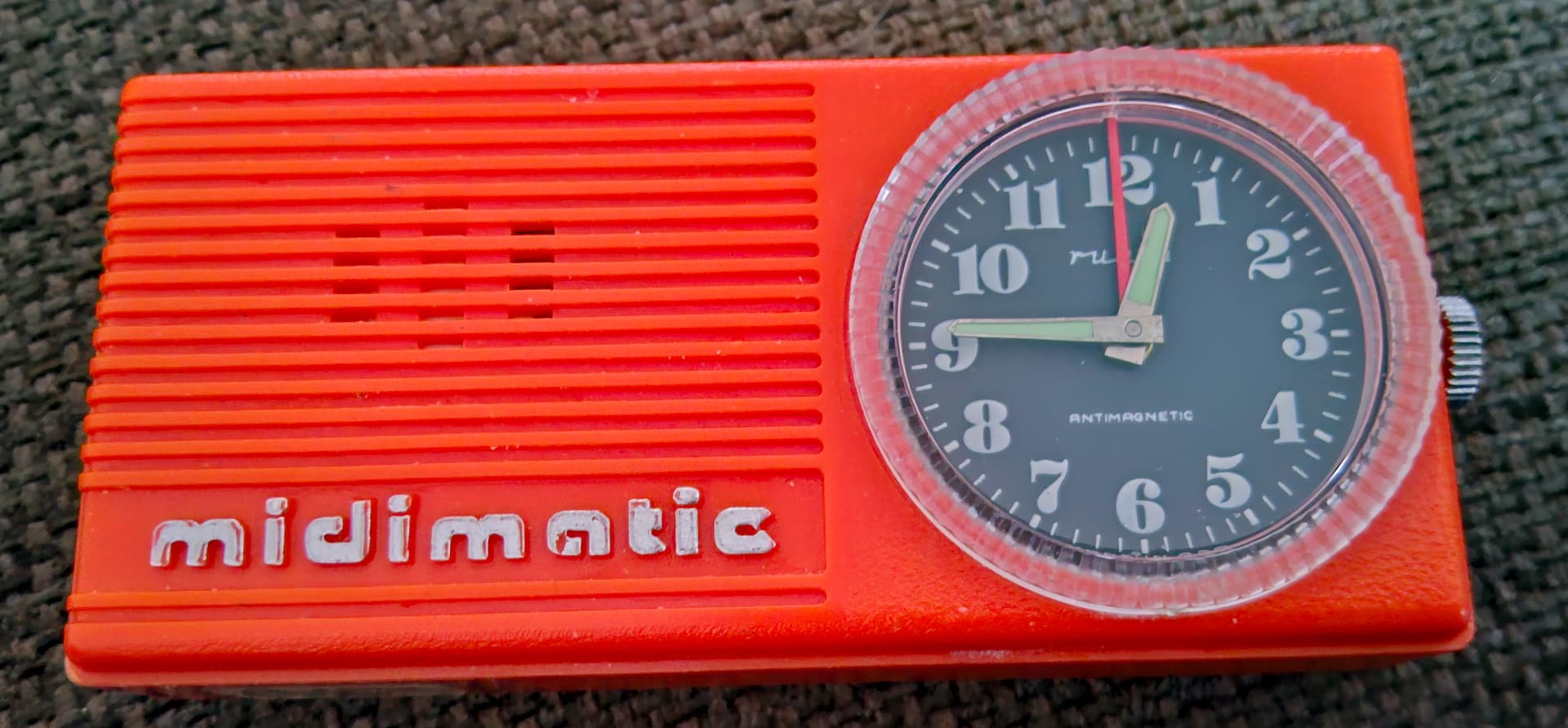

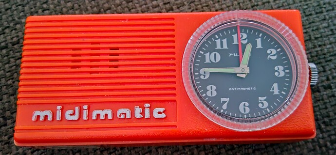

Ik had deze Ruhla midimatic wekker gekocht via ebay en natuurlijk moet zo’n uurwerkje dan helemaal gedaan worden. Er zitten wat extra dingen aan maar in de basis is het gewoon een UMF kaliber 24.

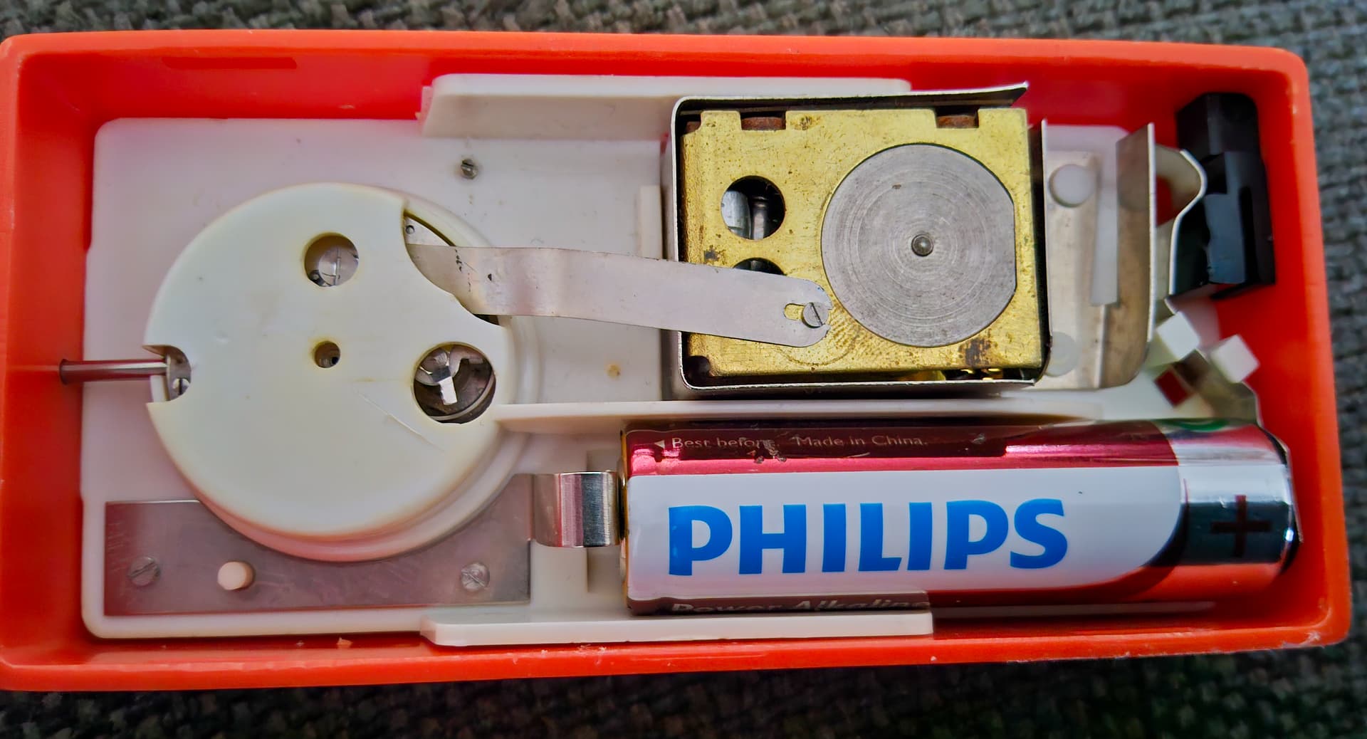

Door het zwarte knopje rechts omhoog te zetten staat de wekker op aflopen. De aflooptijd kan aangepast worden door de plexi te verdraaien die de rode wijzer meeneemt. Dat aflopen gebeurt door een elektrische zoemer die zijn stroom krijgt van een AAA batterij. Je kunt echter niet op de minuut nauwkeurig laten aflopen. Schijnbaar maakte dat in de DDR niet veel uit.
Het uurwerk zelf is een normale handopwinder.

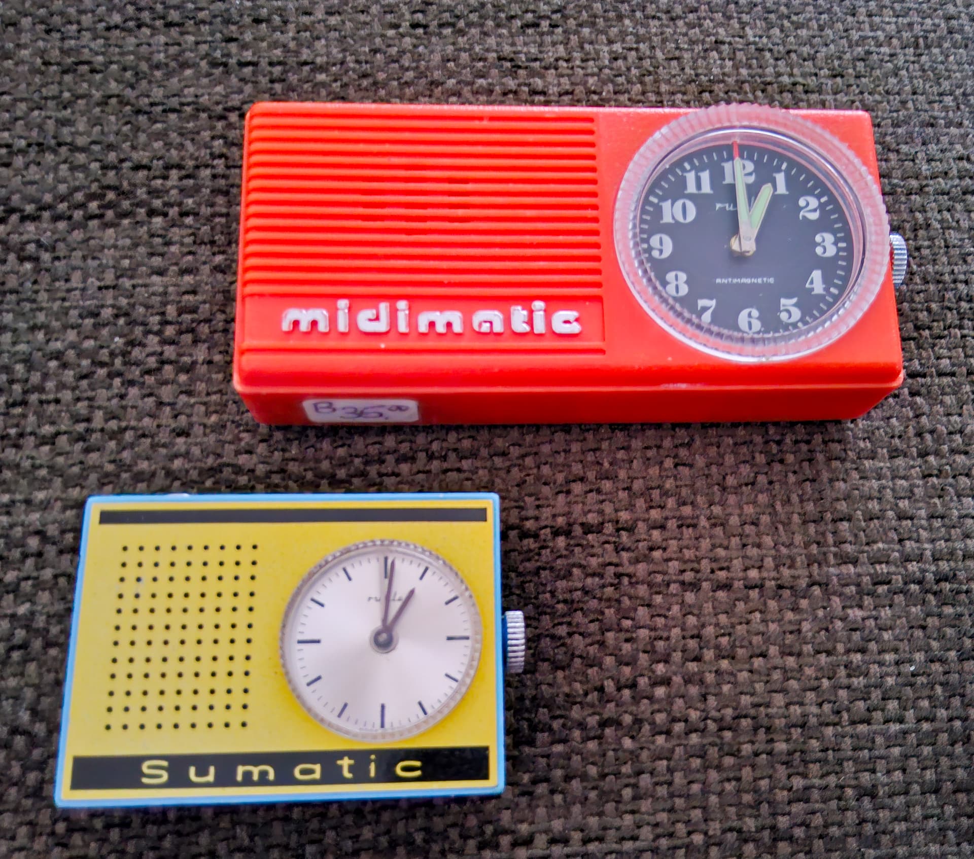

Het mooie is dat de originele beschermhoes er ook nog bij zit. Een midimatic had ik nog niet. Wel een paar Sumatics van Ruhla die ongeveer de helft van het formaat zijn van deze.
Het was een leuk werkje om deze weer nieuw leven in te blazen. Hij zit wat makkelijker in elkaar dan de kleinere Sumatic.
Hier zie je ze bij elkaar.
Wat een vrolijk ding :innocent:
