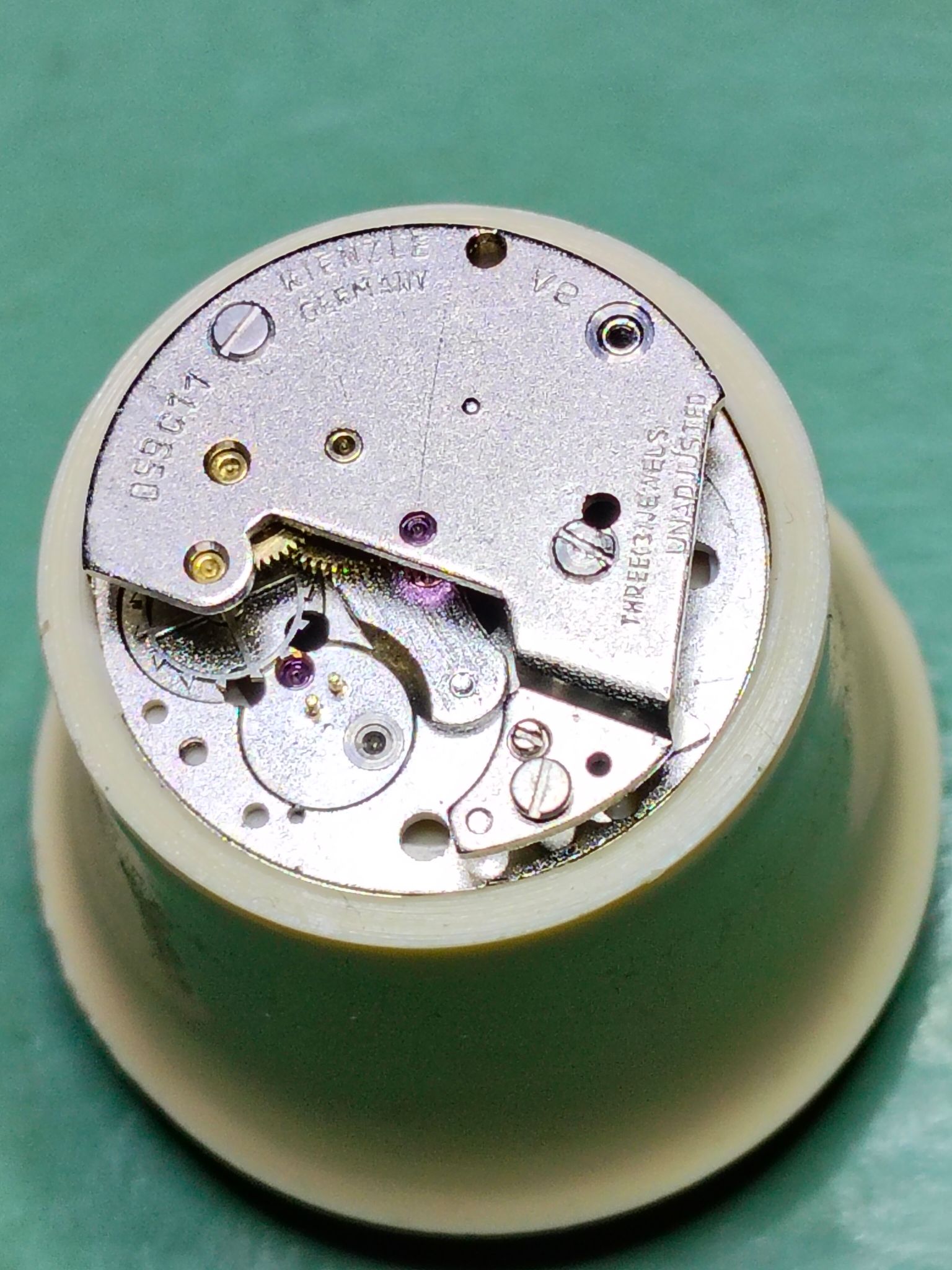

Ik ben een uurtje terug weer begonnen aan de Kienzle, dus waar ik zaterdag was gebleven heb ik nu weer opgepakt, met de tips van Scudo in mijn achterhoofd.
Zeer weinige keren gebruikgemaakt van een loep en mijn tafel in de hoogste stand. Met een micro kun je er bij deze penanker niet goed in kijken en werken tegelijk. Dus loep en tafel omhoog.
Het ging wonderwel aardig snel; nu zitten de raderen en het escapewiel op hun plek. Nu nog de veerton. De veerton erin geschoven, een spie erdoorheen gebracht, druk op de spie gehouden door het op het aambeeldje te leggen en het laatste stukje schoof op zijn plek. Alles draait soepeltjes.
Hopelijk verdwijnt hiermee je schrik/afkeer van penankers.
Het is af en toe wat klungelen, maar oefening baart kunst.
Onbekend maakt onbemind, dus waarschijnlijk met jouw tips en goede raad kan ik het wel gefikst krijgen, maar bijvoorbeeld de veerton, dat wist ik niet. Ik had ook niet goed opgelet bij het demonteren. Nu zou ik bijv. eerst de veerton eruit halen en dan de kap los schroeven.
Hij ziet er wel mooi schoon uit.
Het ankertje er in zetten is soms wat moeilijk maar ook dat is wel te doen met wat geduld.

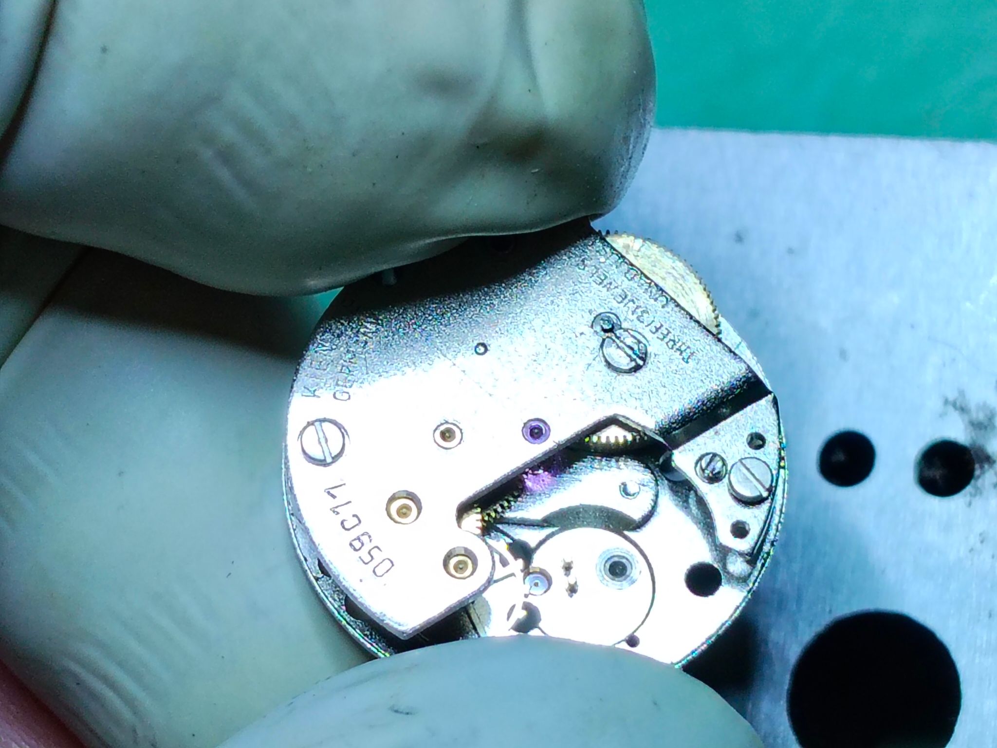

Wat ik altijd met dit soort uurwerken doe is…ik zet de tandwieltjes er in en leg de bovenplatine er zo goed mogelijk op. Dan schroef ik er 2 schroefjes een klein eindje in zodat de bovenplatine niet meer verdraait. En dan kun je rustig met een pincet de asjes gaan rechtzetten en in hun gaatjes gaan zetten. Als laatste het escapewiel. Je voelt meteen als het goed zit. Dan kun je rustig de bovenplatine verder op zijn plaats duwen en de schroefjes vastzetten, maar dat is je al goed gelukt zie ik.

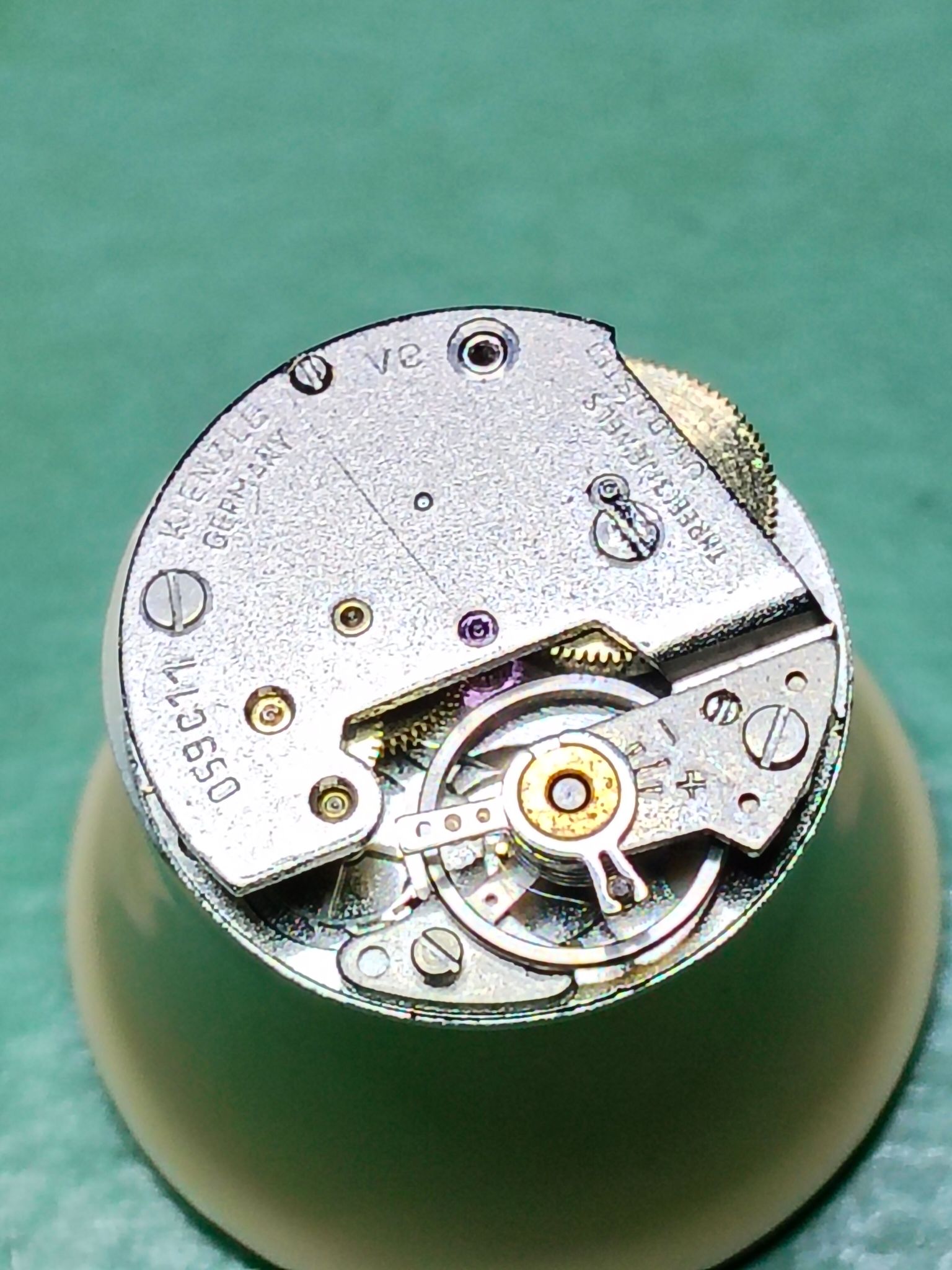

De Kienzle staat weer in elkaar.

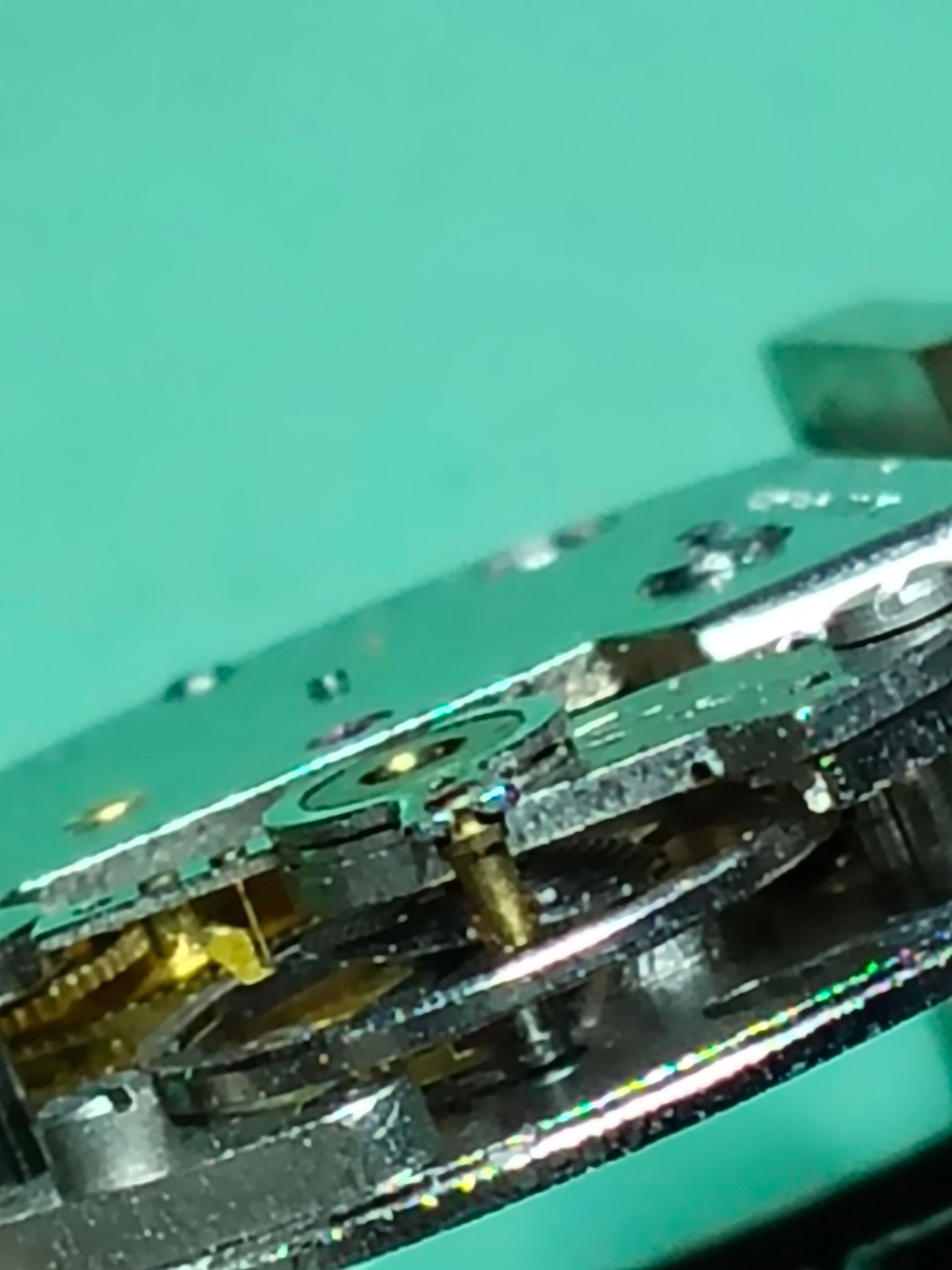

Het tikt, maar de veer ligt niet vlak.

Morgen ga ik proberen om het iets te verbeteren. Nu kan ik het aan het tikken krijgen, maar dan wel met nog niet stevig aangedraaide schroef, want dan staat het stil. Er zit zo’n stelschroef op voor de hoogteafstelling, dat is leuk, maar je hebt wel een goed werkende balansveer voor nodig om dat goed af te stellen. Nu zie ik dat er bar weinig energie vanuit de balans aanwezig is. Dat komt door die veer die er schuin in ligt.

Niet vlak liggen is op zich geen probleem, maar als het te veel is dan gaat ze slepen en dan verlies je gruwelijk veel energie. Heb er ook eentje open liggen die daarmee kampt. Dubbele miserie want een spiraal rond krijgen is één ding, maar vlak krijgen is serieus andere koek.
