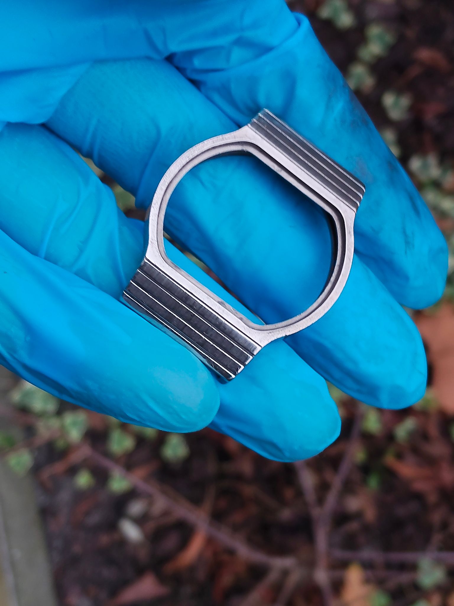

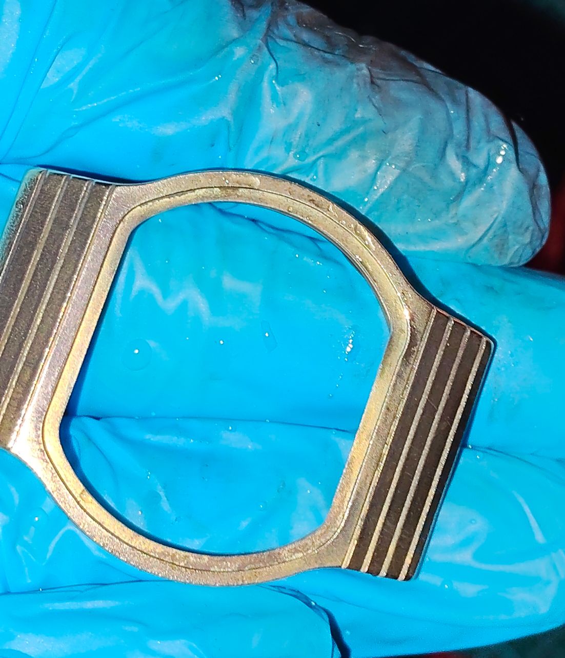

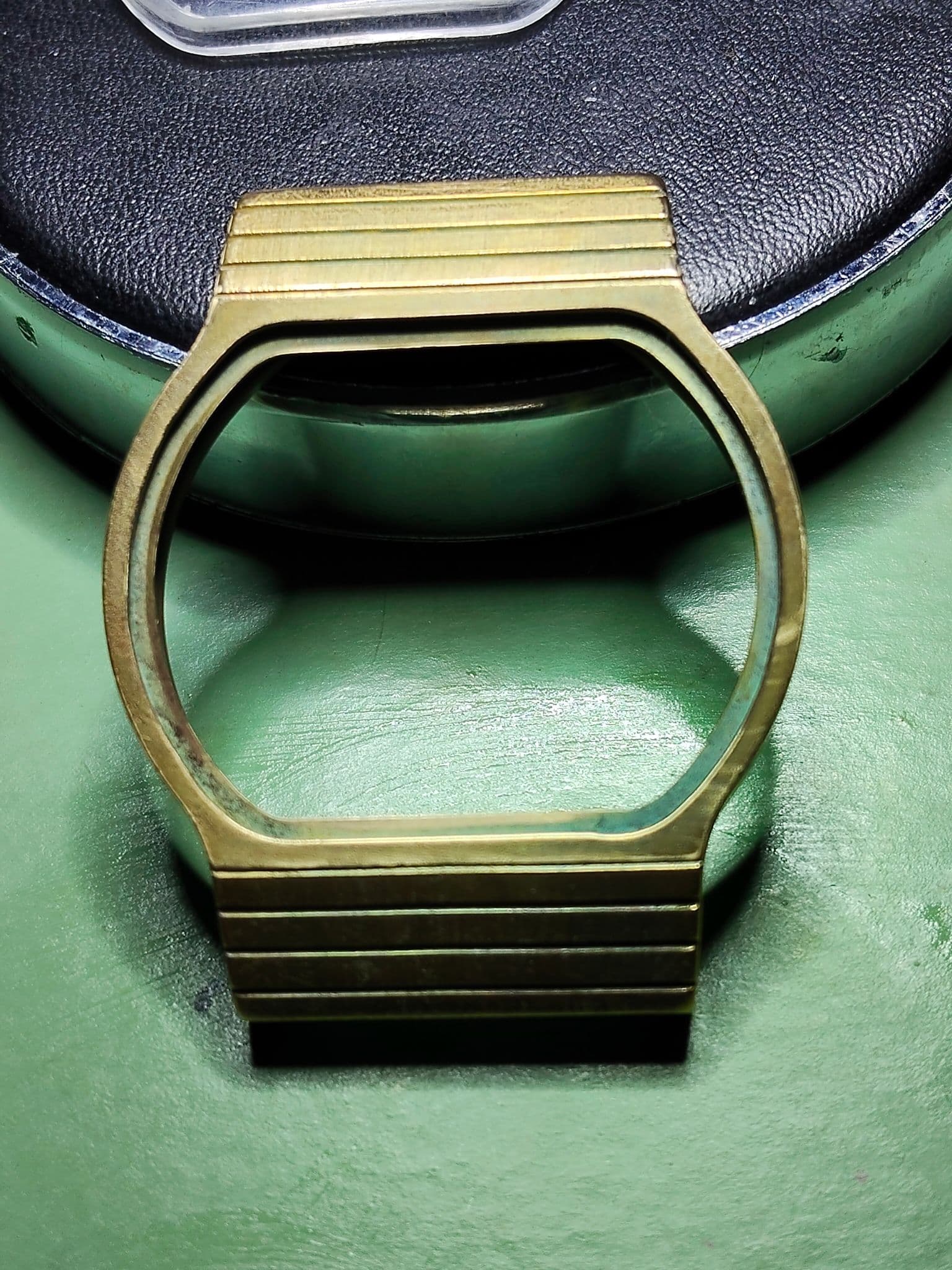

Eerst een grondige cleaning

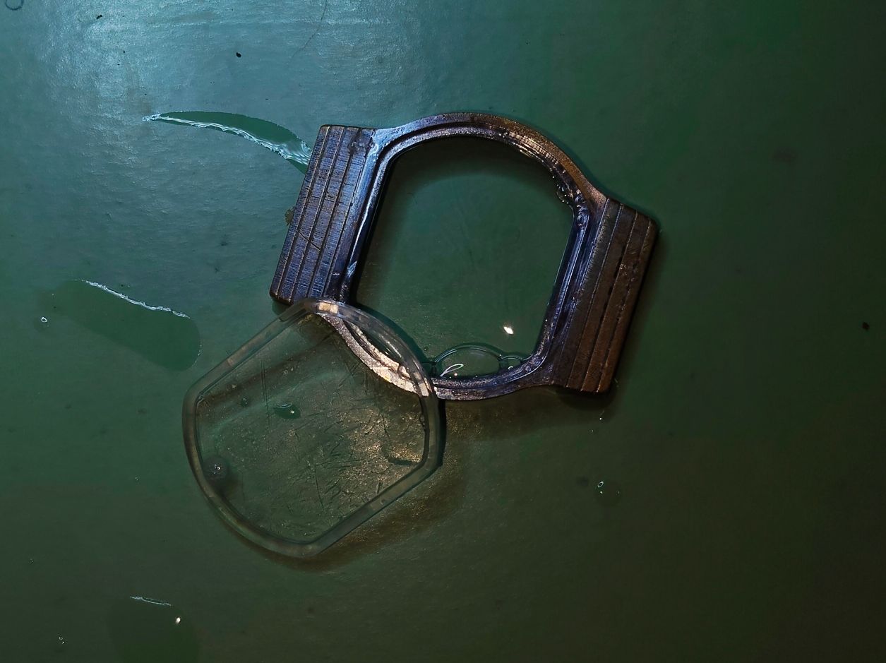

Glas ook een beurtje nodig, zo te zien.

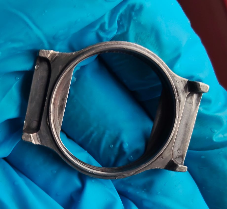

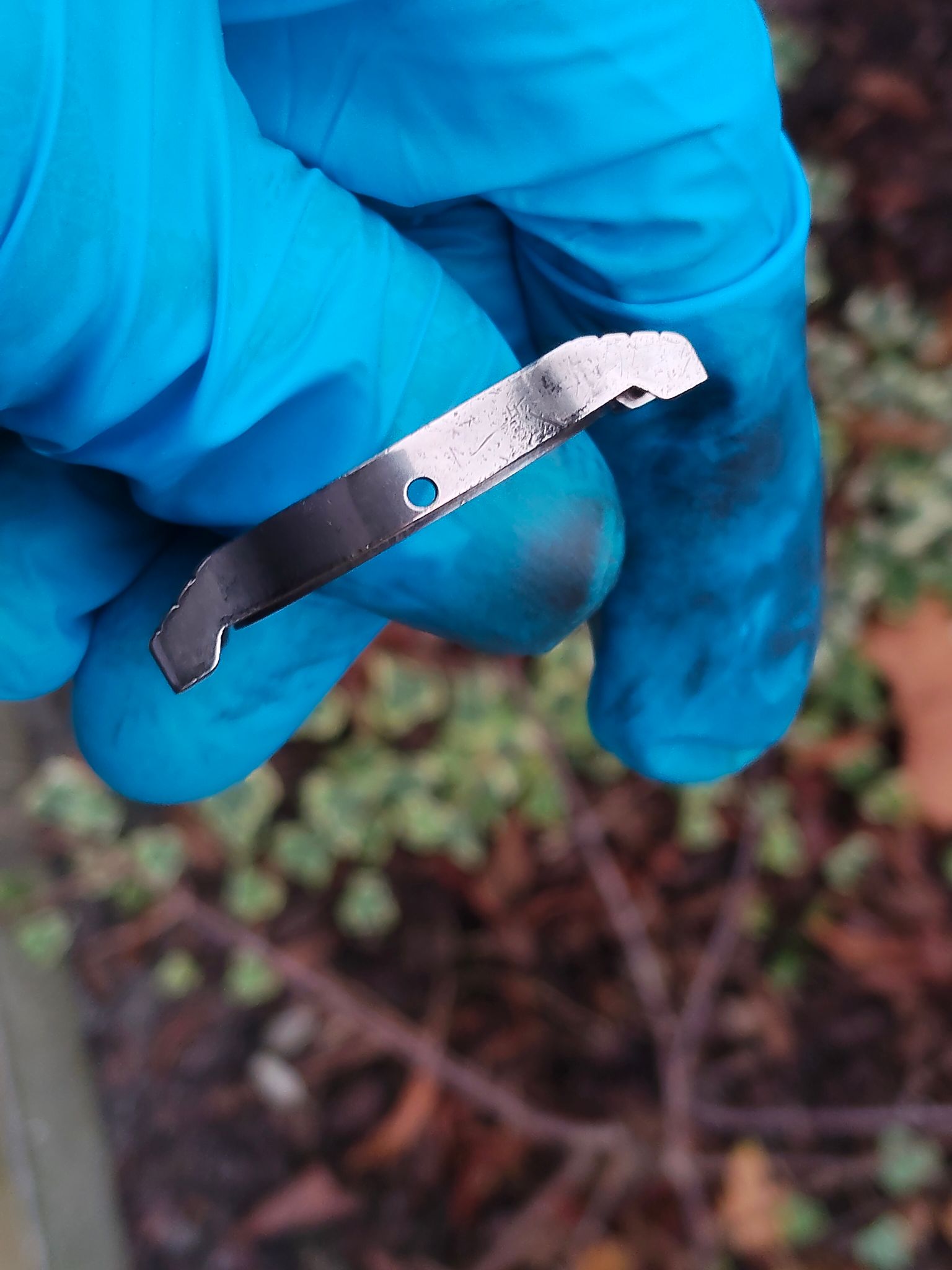

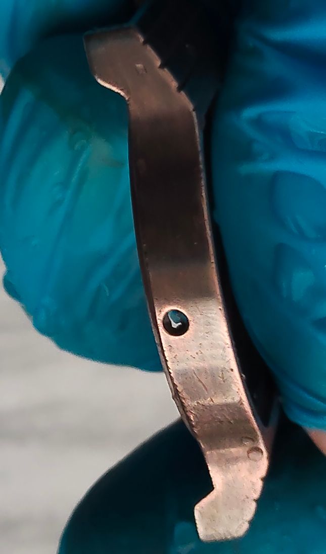

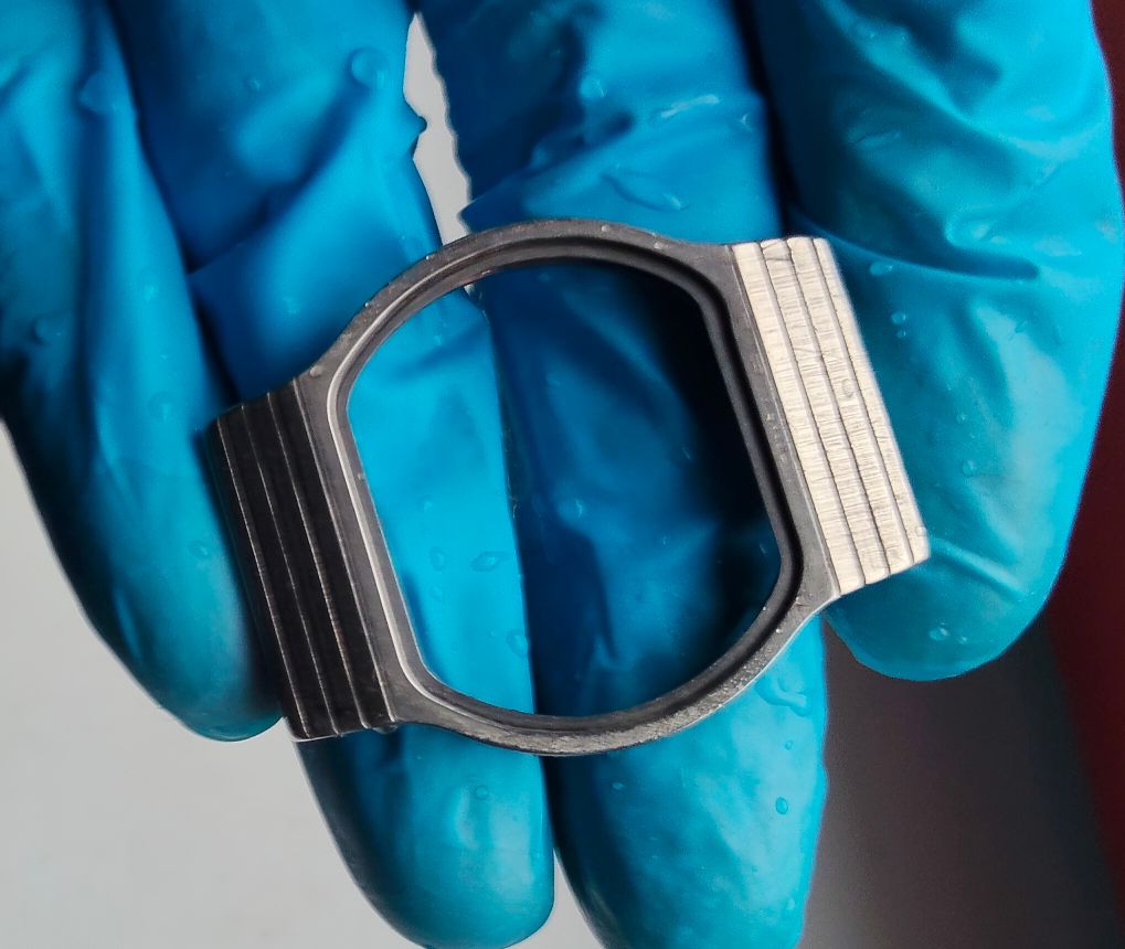

Vanavond heb ik alvast het chroom eraf gehaald
Weer even in de ultrasoon

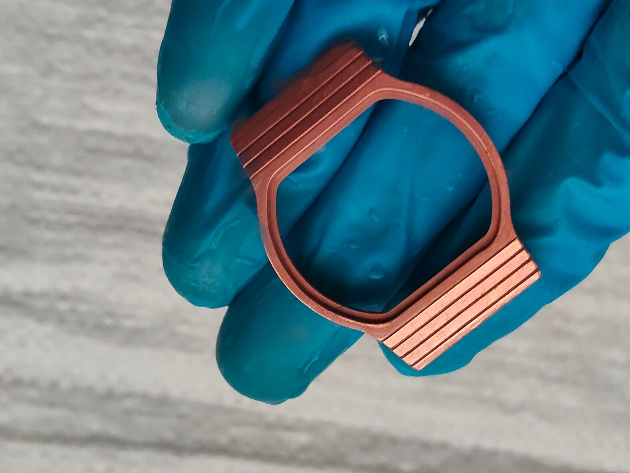

Voordat het in het koperbad gaat, moet ik nog even de finishing touch doen, zodat er een mooie dunne koperlaag opkomt waar ik verder weinig meer aan hoef te doen.
Ik ga nu een hapje eten en ga morgen verder.

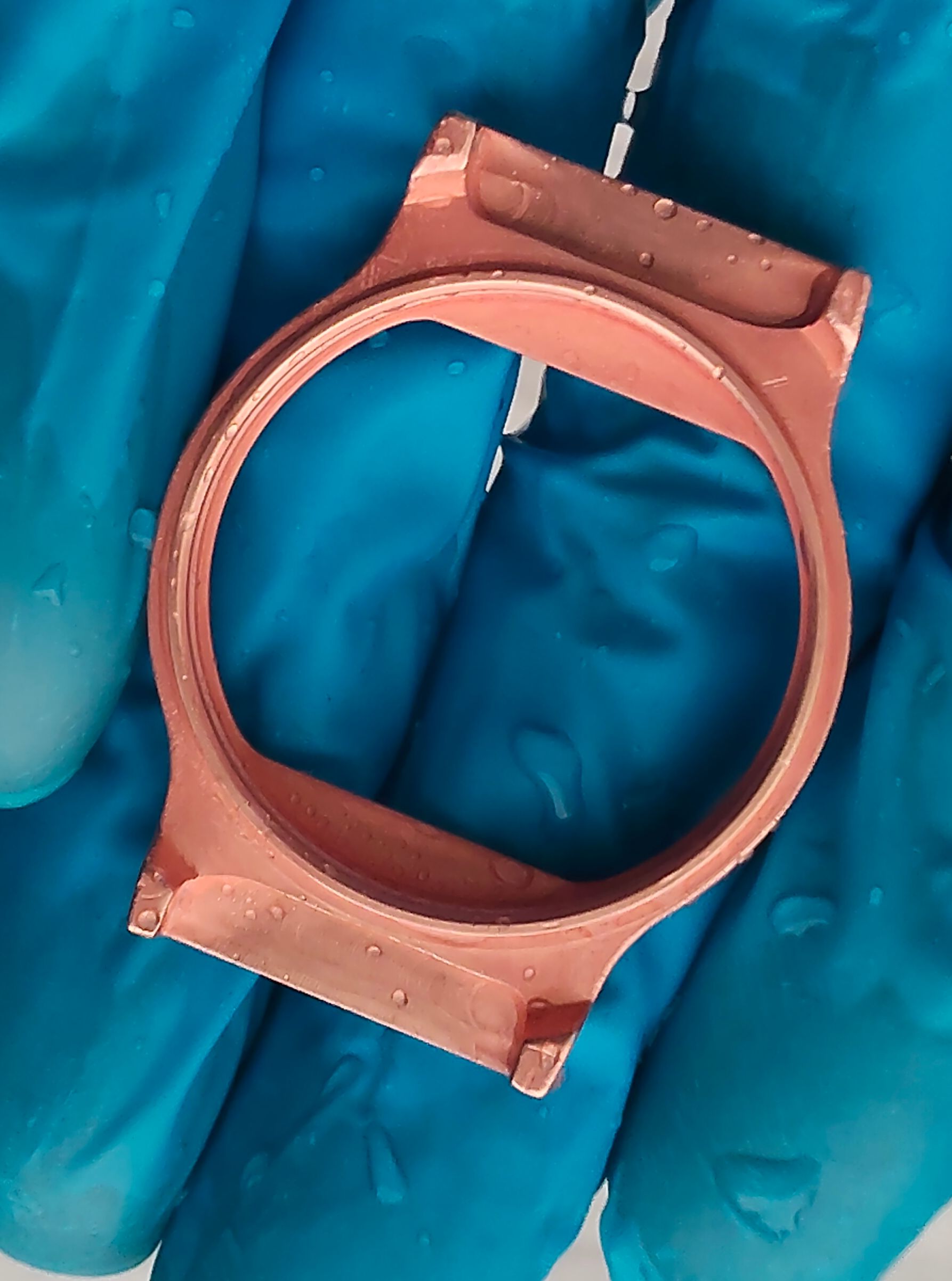

Het vult wel iets, maar het is minimaal; krassen krijg je niet volledig opgevuld, Ik heb op een kast tien lagen koper opgelegd, de krassen werden wel wat minder, maar helemaal weg, forget it. Hoeft ook niet hé, het zijn kasten met een mensenleven achter de rug, dat mag ook wel gezien worden, dus het hoort bij de charme van een vintage horloge.

Ik ben nu met een Pobeda begonnen aan de galvanisatie.

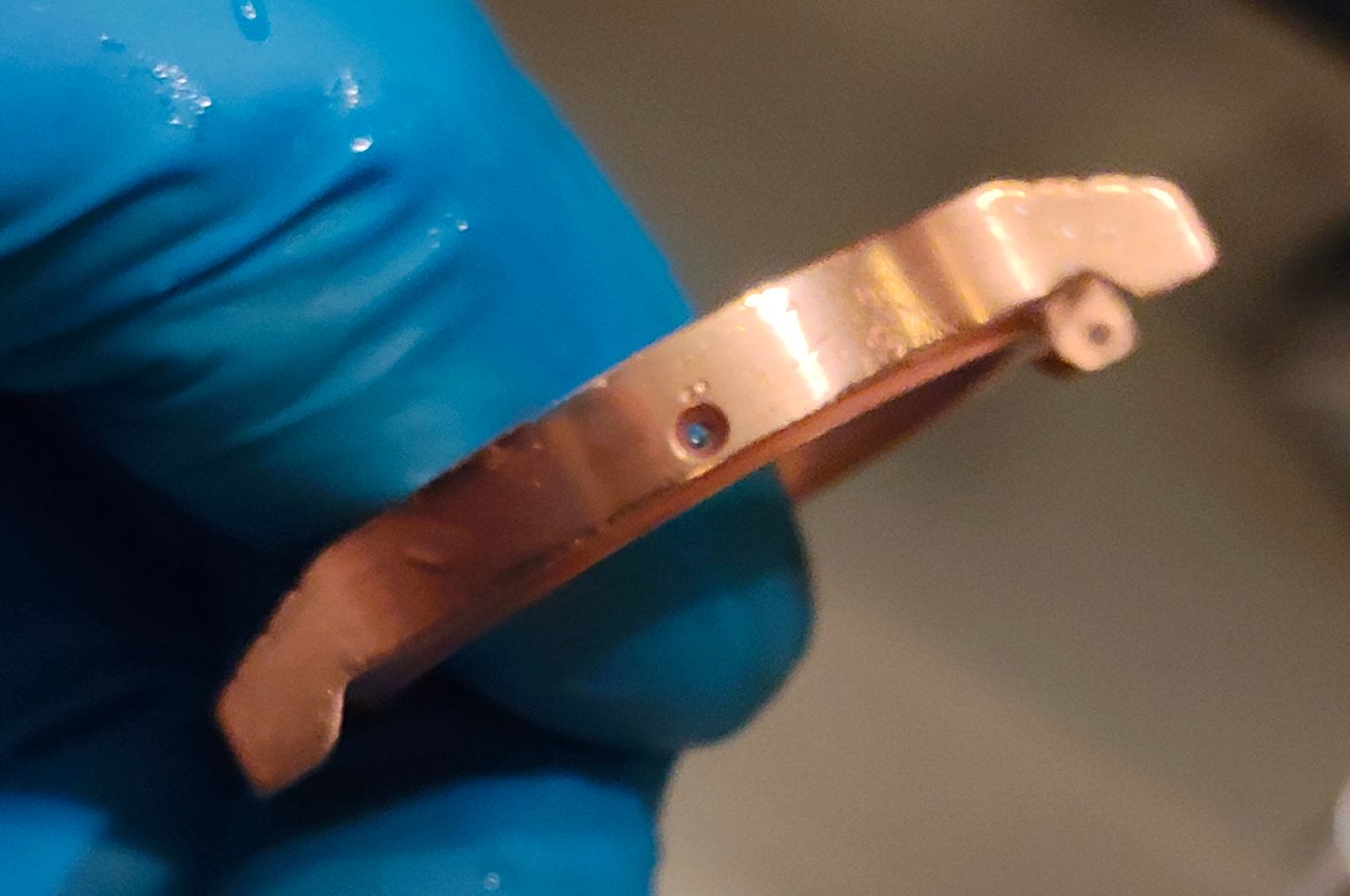

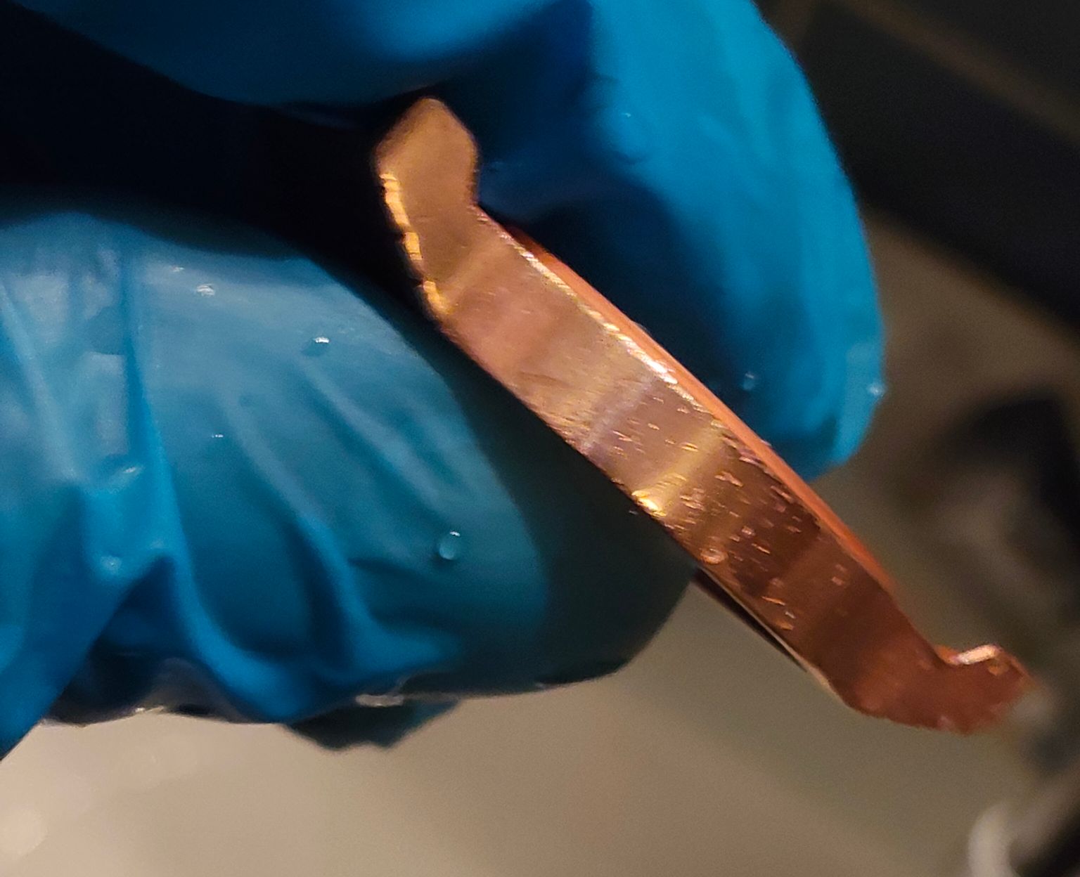

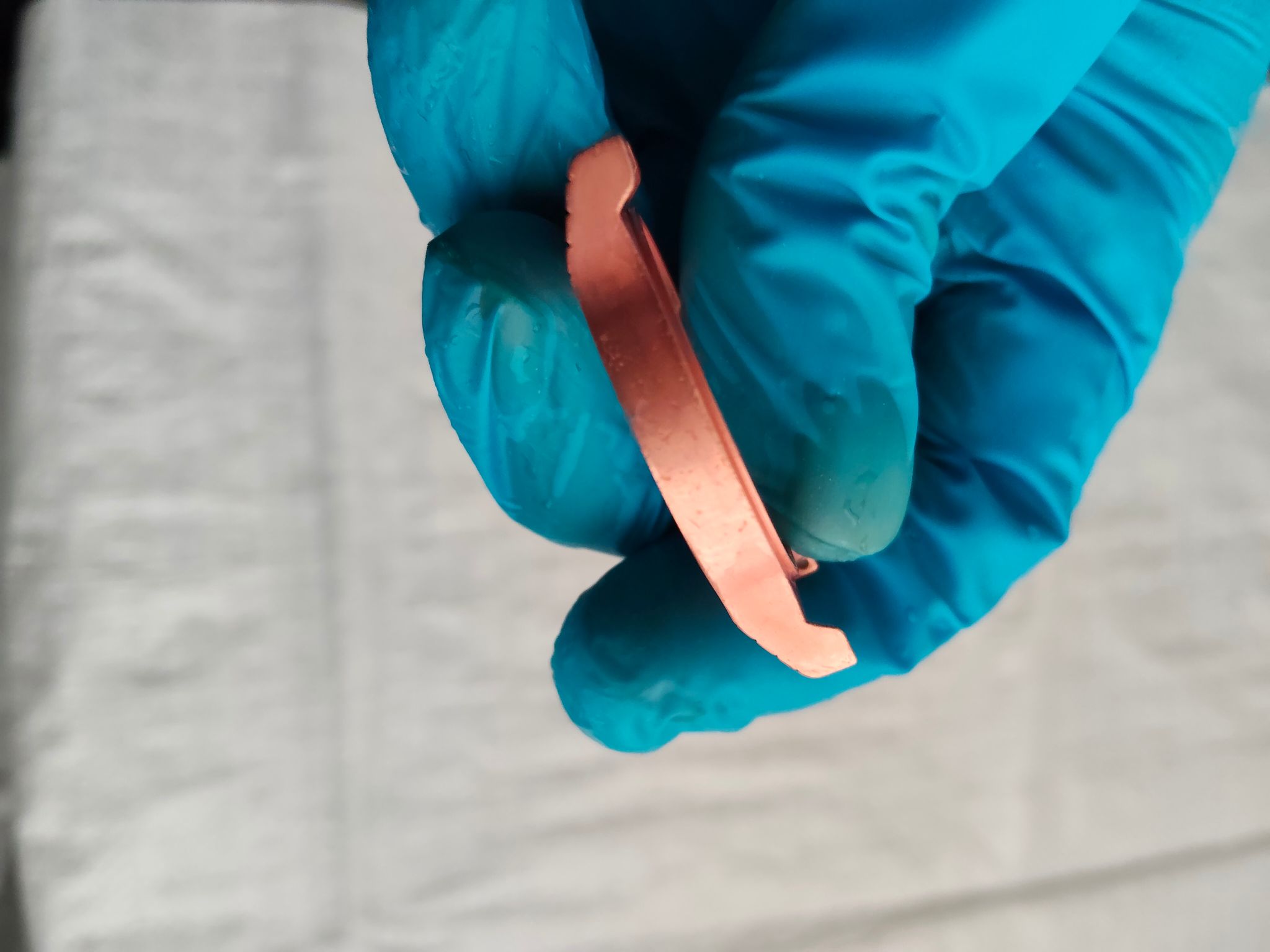

Ik heb eerst een koperstrike aangebracht. Een koperstrike is een kortdurende dompeltijd van 1 minuut op lage spanning, zo rond de 0.08 ampère. Het is de hechtingslaag voor de volgende koperlaag, die iets langer duurt en op iets hogere spanning.
Koperstrike
1e koperlaag

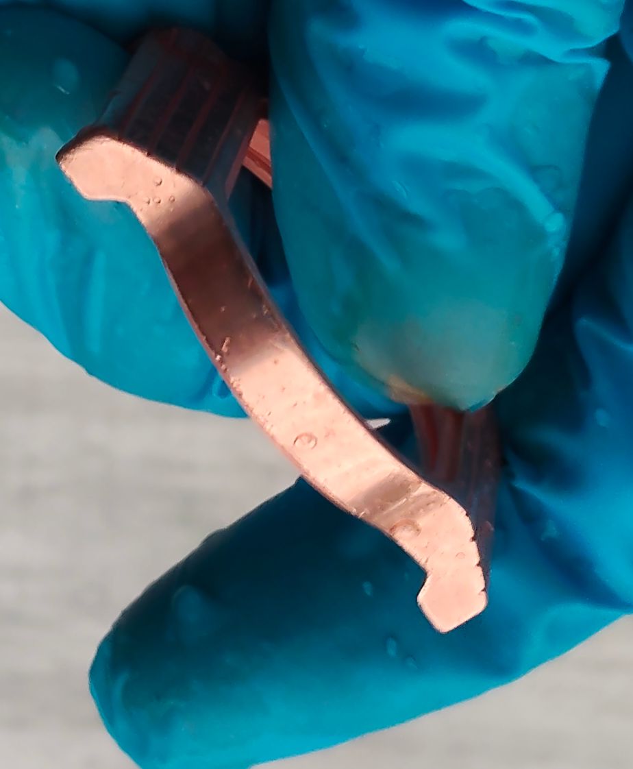

2e koperlaag is aangebracht, nu wordt het gereedgemaakt voor het nikkelbad, dat wil zeggen, de laag lichtelijk polijsten tot een spiegelend effect wordt verkregen.
Als nieuw :heart_eyes:
Lichtelijk polijsten met 5000/7000 grit

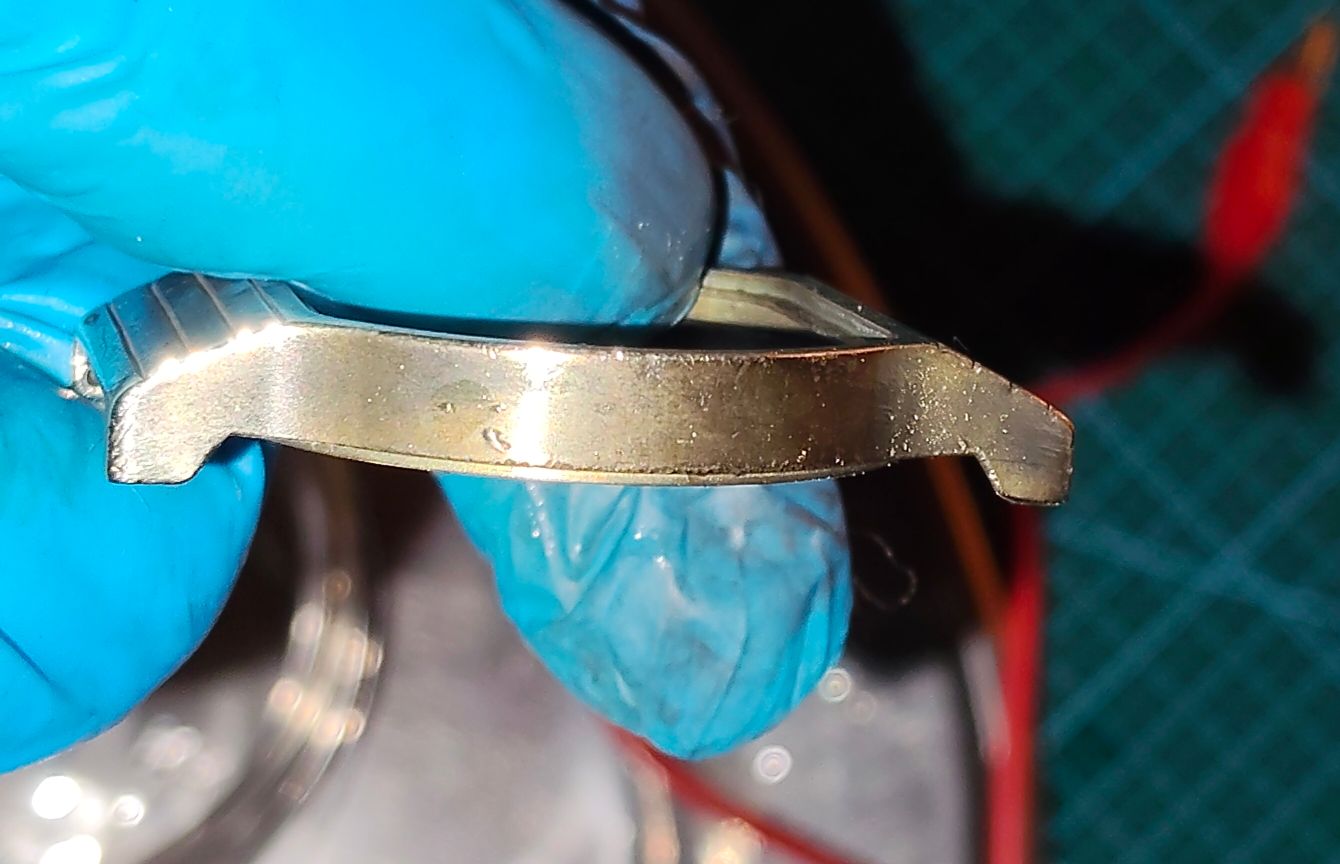

Het is nu gereed voor een nikkellaagje

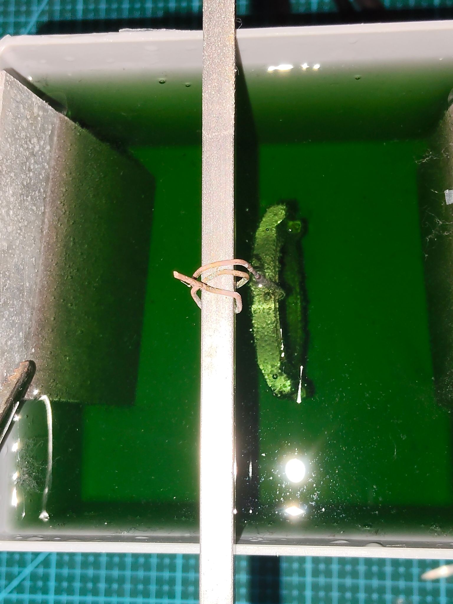

1e nikkellaag is aangebracht, ik ga nog een laag opbrengen met een wat langere dompeltijd.

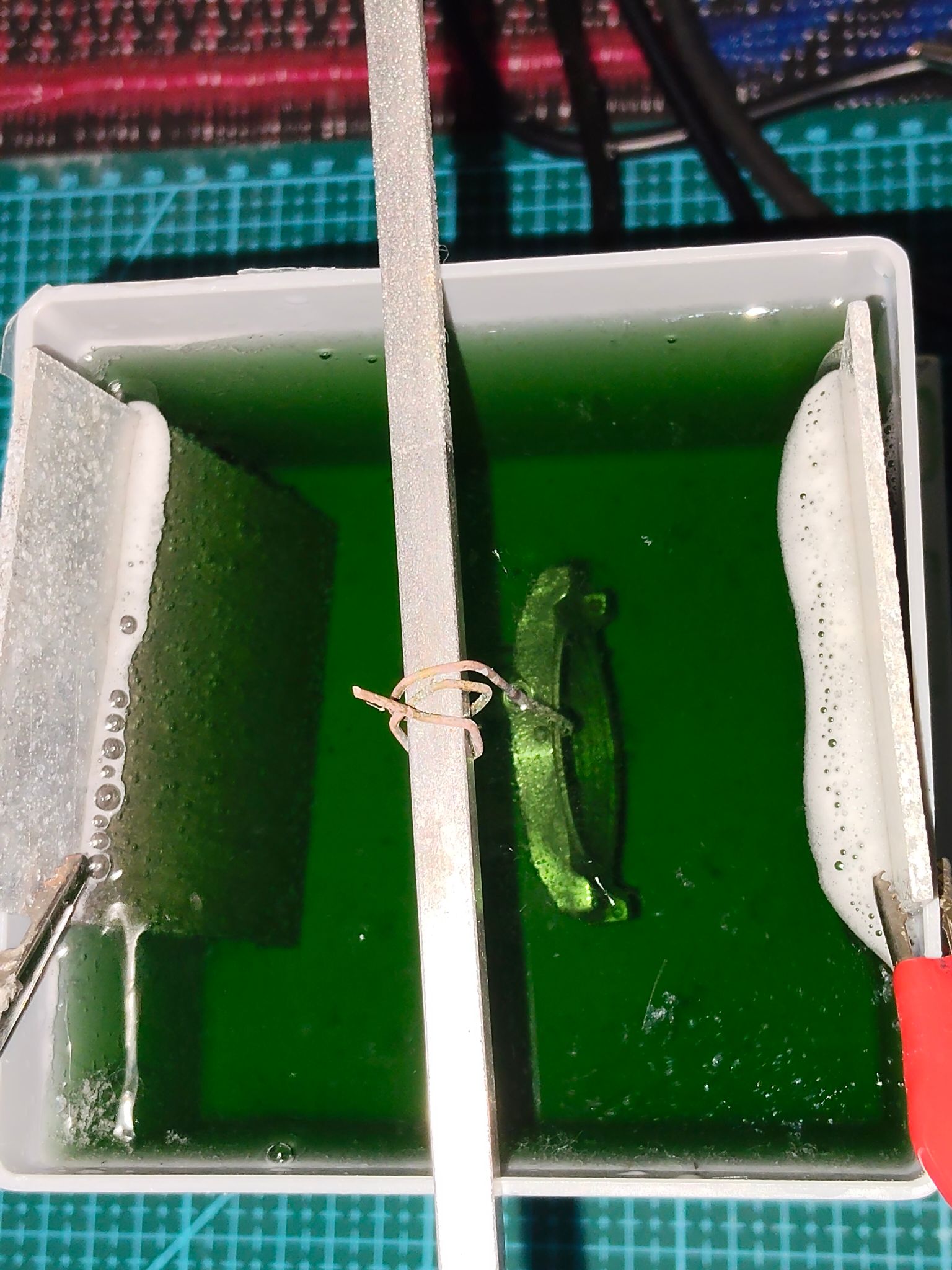

2e laag nikkel wordt nu aangebracht.
Ik heb de spanning opgevoerd naar 0.19 amp en laat het nu 10 minuten in het bad.
Even de belletjes eraf geklopt, nog enkele minuten.

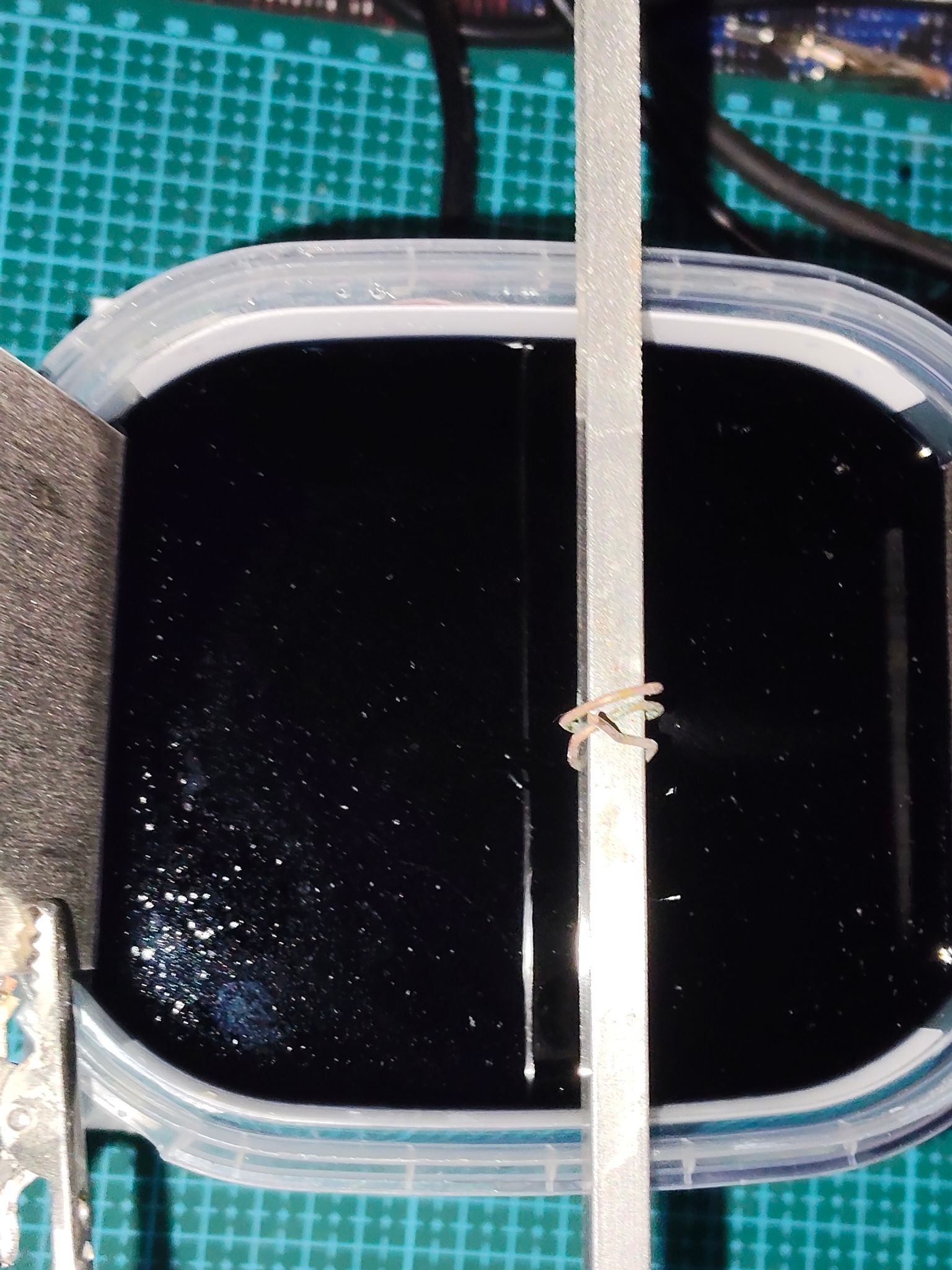

De kast is nu gereedgemaakt voor het chroombad.
De kast hangt in het chroombad

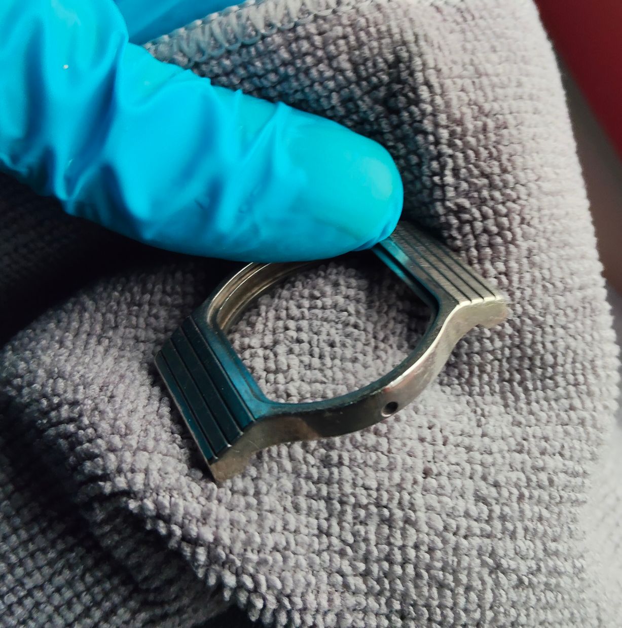

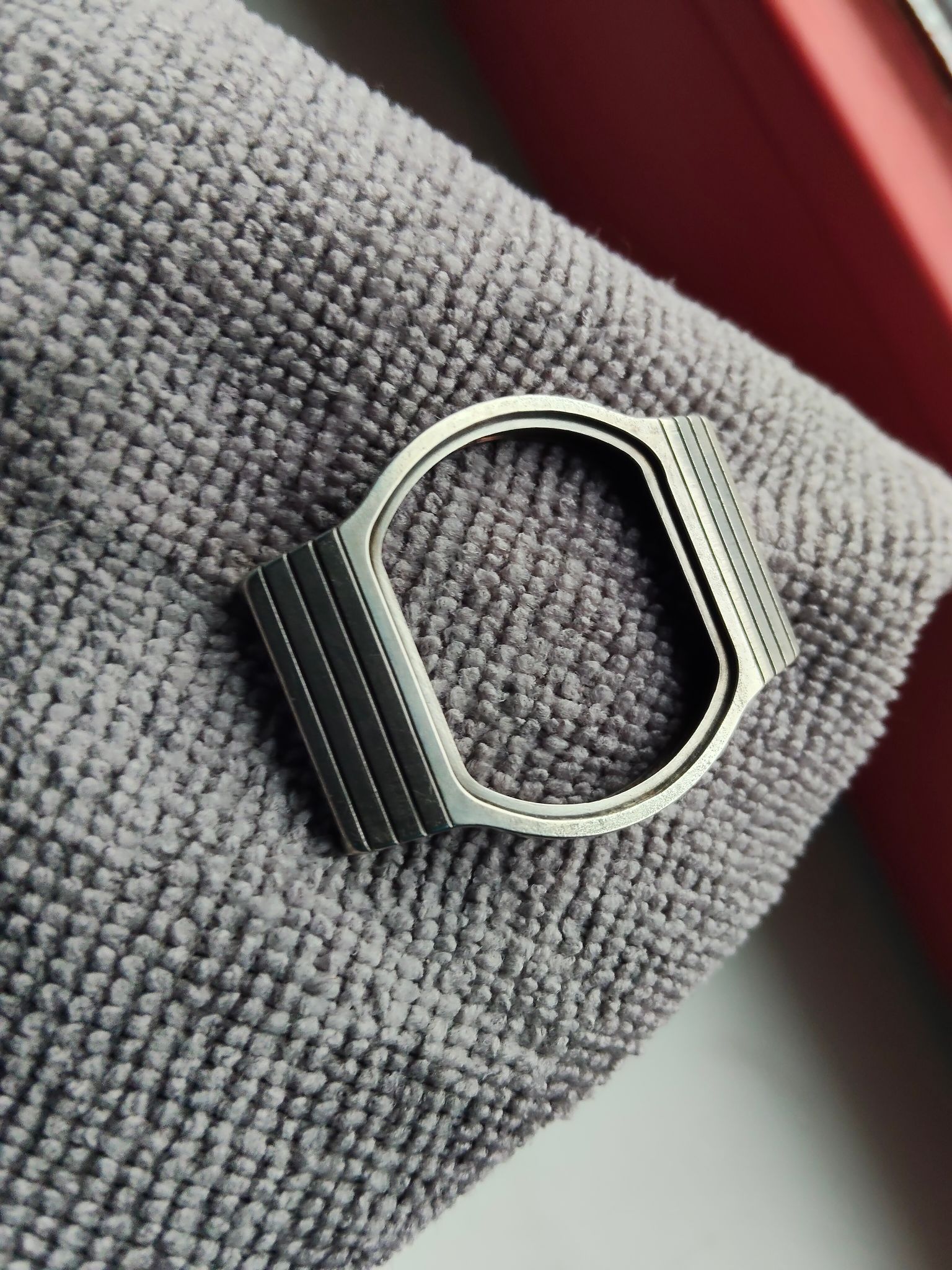

Dit is het eindresultaat, direct uit het chroombad afgespoeld en zachtjes met een microvezeldoekje opgepoetst.
Nu moet het rusten en over enkele dagen kan het met een fijne korrelige polijstvloeistof nog wat meer glans krijgen.
Ik heb me vergist in de anodes; volgens mij is dit een nikkellaag, dus dan heb ik de anodes omgewisseld. Geen enkel probleem, dan ga ik het nu nog een keer doen; er zit nu in ieder geval een extra laag op.
Geweldig gedaan Wolter :ok_hand:
Ik heb het even over de polijstborstel gehaald en naar buiten gebracht voor een paar foto’s, Ik begin nu weer te twijfelen.
Ik ga even wat foto’s bekijken van de gedane kasten, dan kan ik zien of het toch goed is gedaan.
Ik heb het nagekeken en het is toch goed gedaan, dus aluminium anodes gebruikt voor het verchromen.
Ik begon te twijfelen toen ik de foto’s bekeek; zo’n nikkelachtige kleur dacht ik te zien. Daarom heb ik het even over de polijstborstel gebracht en buiten een paar foto’s gemaakt. Het ziet er nu wel goed uit.

Kan wel opgeknapt worden, denk ik.
