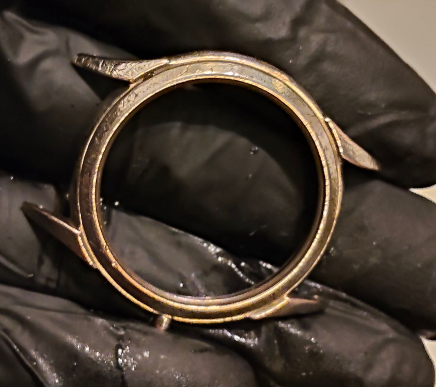

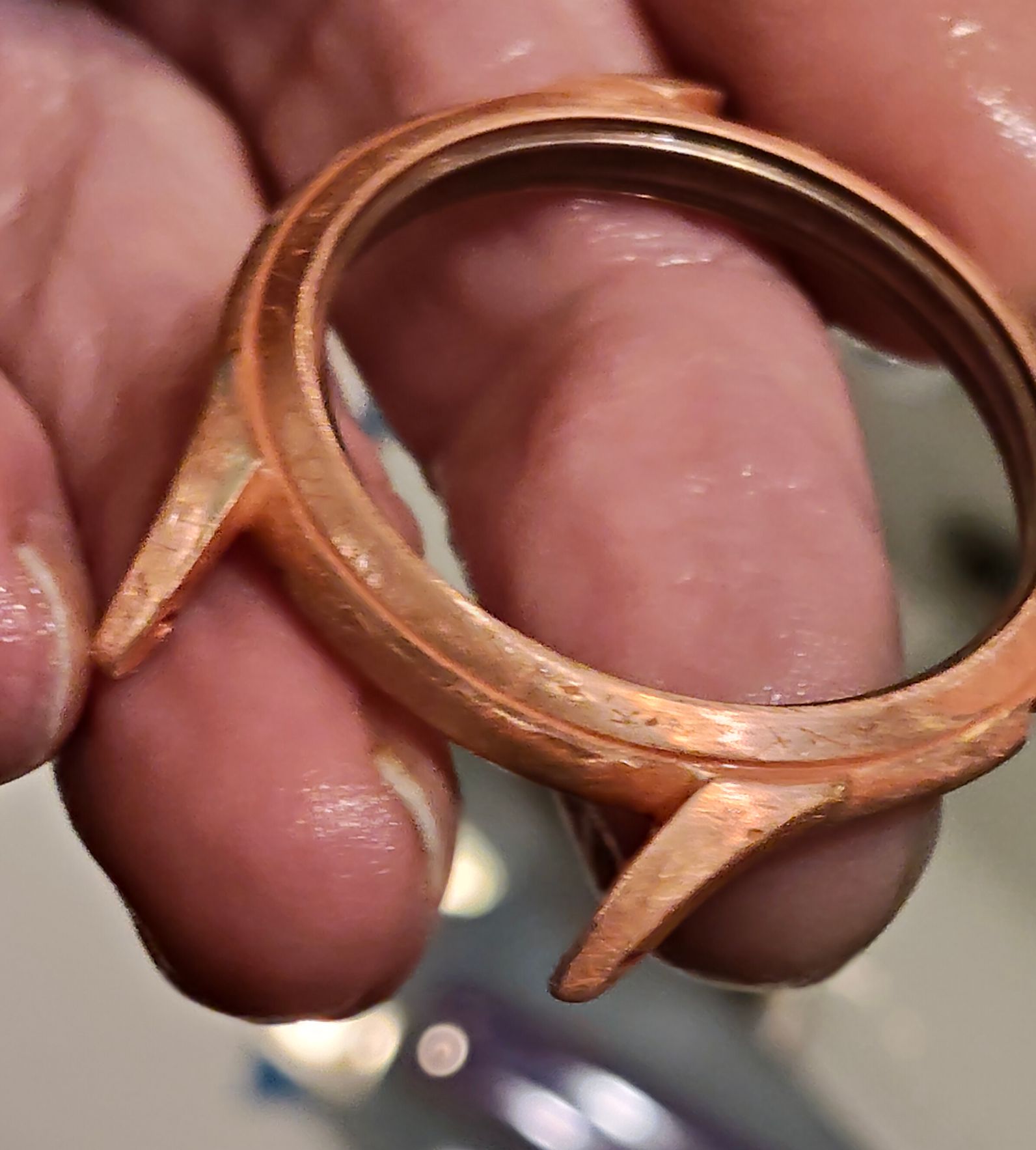

De volgende kast is op 4 en 5 januari al eens onderhanden genomen. Ik heb toen expres alle krasjes erin laten zitten.
Terugkijkend denk ik dat het mooier zou zijn geweest als ik toen de krassen wat had opgevuld, zeker op de lugs. Door de talloze krasjes zit er geen glans op de kast, ook niet met een nieuwe chroomlaag.
Dus ik ga het voor een tweede keer behandelen.

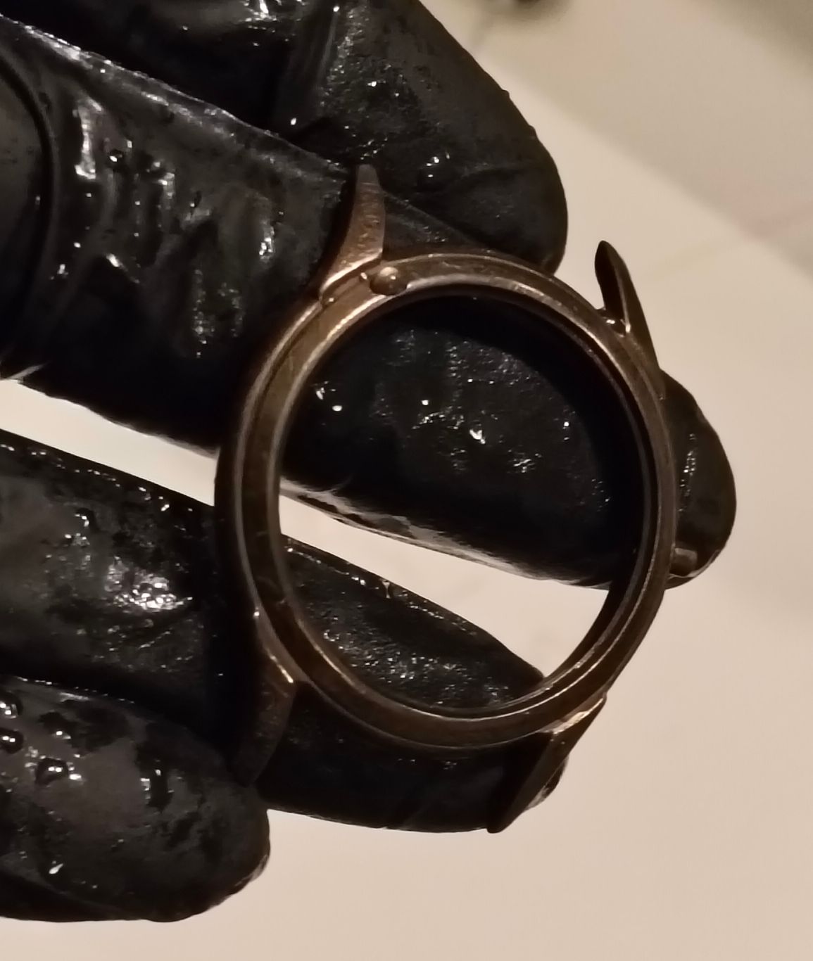

Eerst even strippen.
Over de polijstborstels

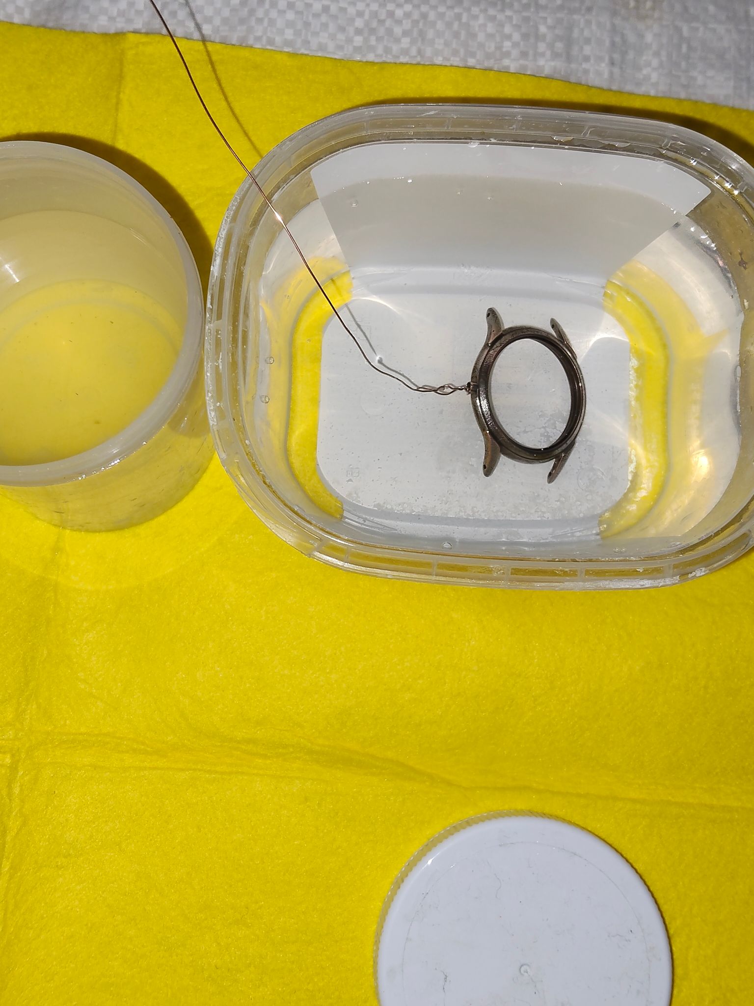

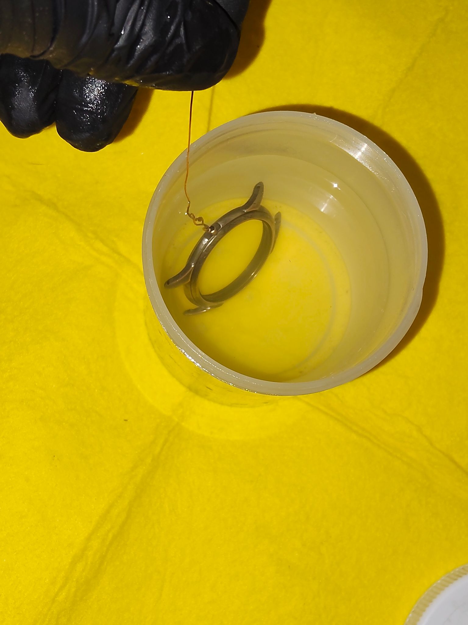

In de ultrasoon voor intensieve cleaning
Uit de ultrasoon goed afspoelen
In de activator voor een minuutje en weer goed afspoelen
Kast sluiten, voorkant alswel de achterkant.

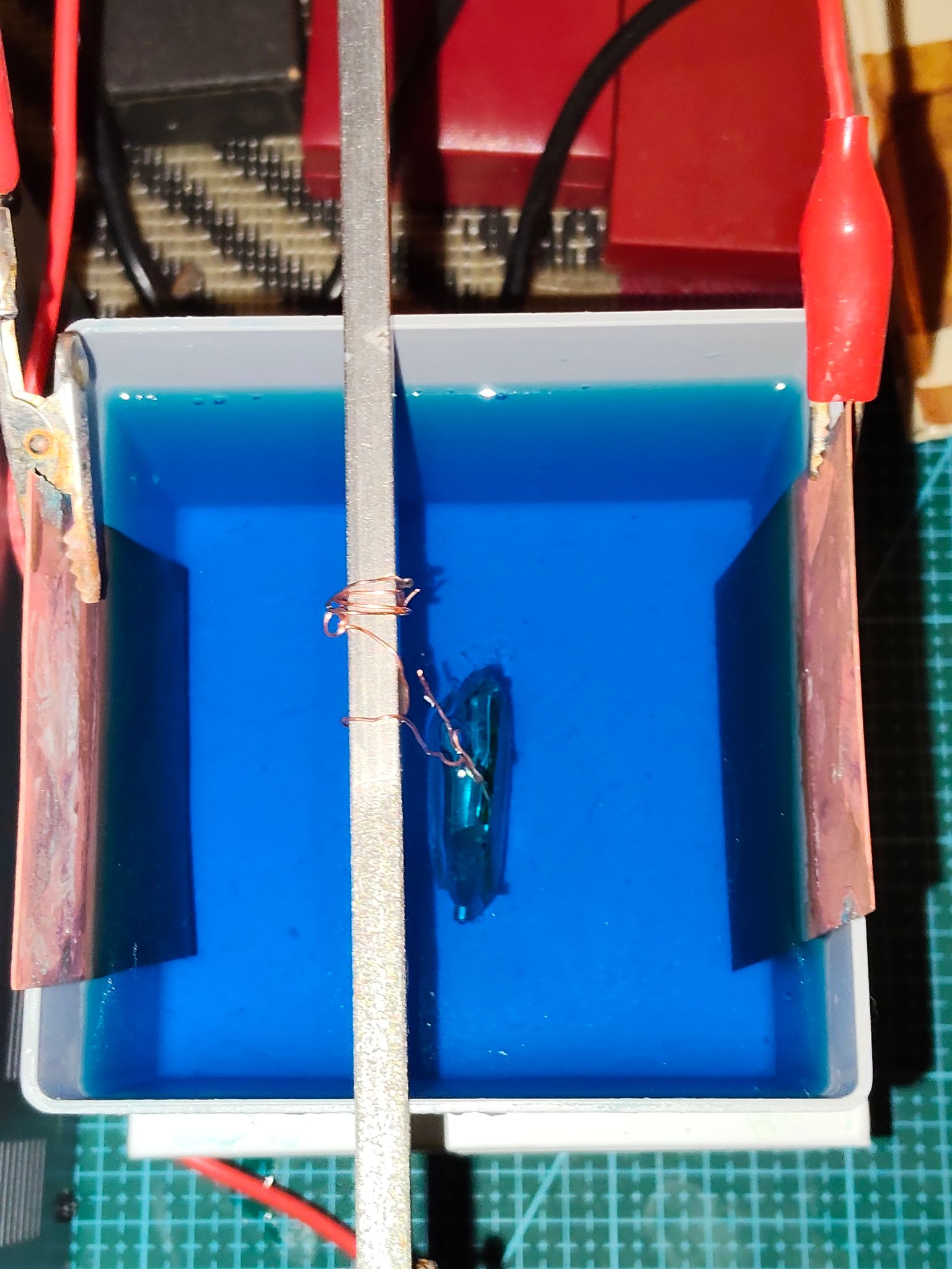

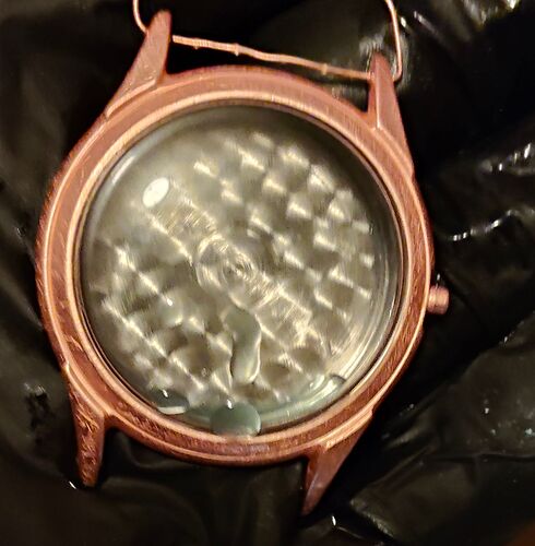

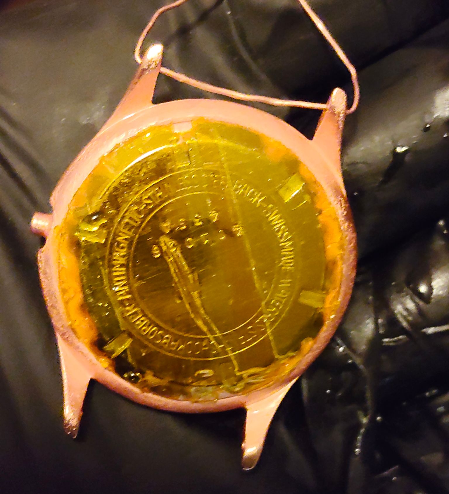

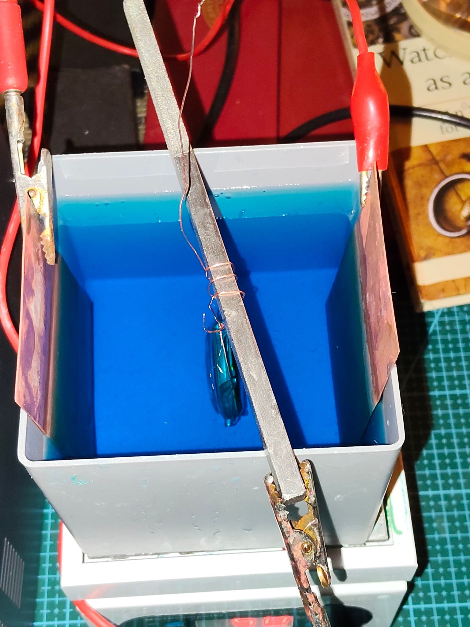

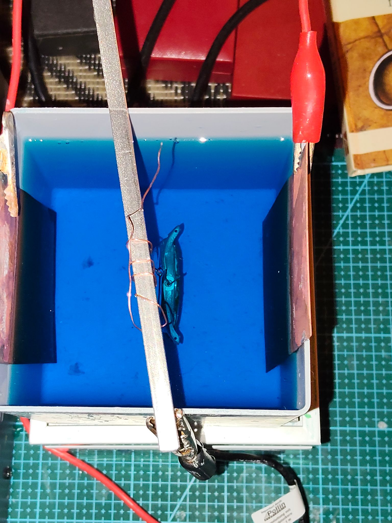

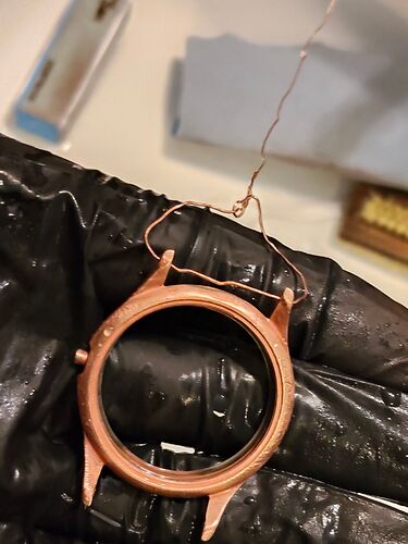

Ik ga een koperflashlaag aanbrengen op lage stroom. Dit is om de hechting voor de volgende koperlaag te optimaliseren. Koperflashlaag heeft een dompeltijd van een paar minuten.
Bad is klaargemaakt met een koperelectrolyt die speciaal geschikt is om krassen en putjes sneller op te vullen.

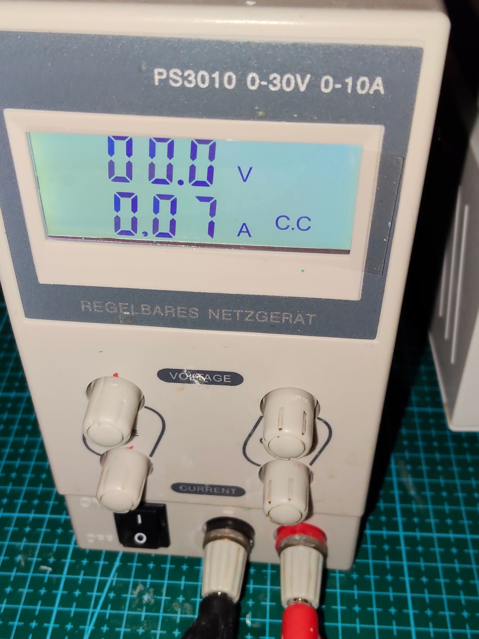

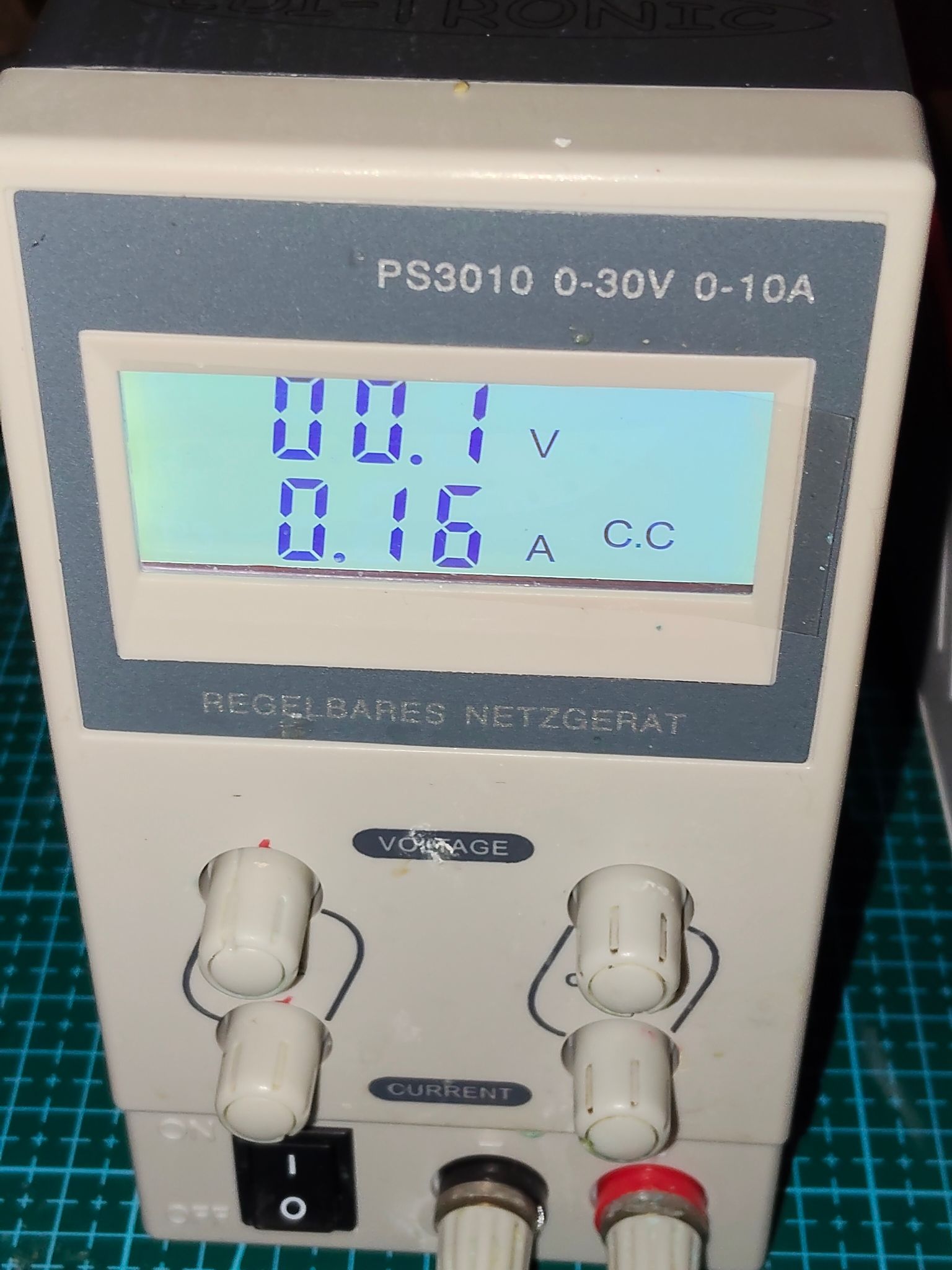

Stroomtoevoer nu op 0.16 A voor 15-20 minuten voor de eerste ronde
Krijgt de kroon ook een behandeling?
Nee, kroontje hoeft niet. Mocht het naderhand wel nodig zijn, kan het met de volgende baden die nog komen gaan mee.

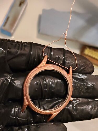

1e ronde van 15-20 minuten. zit erop.

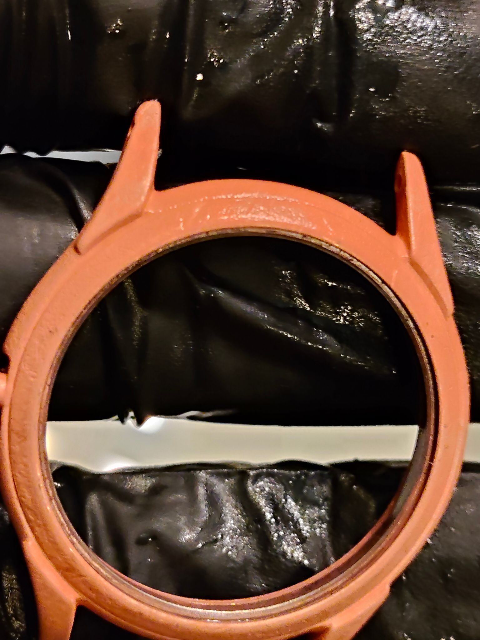

Nu glas en klep er weer uit, en kan de kast geschuurd worden.

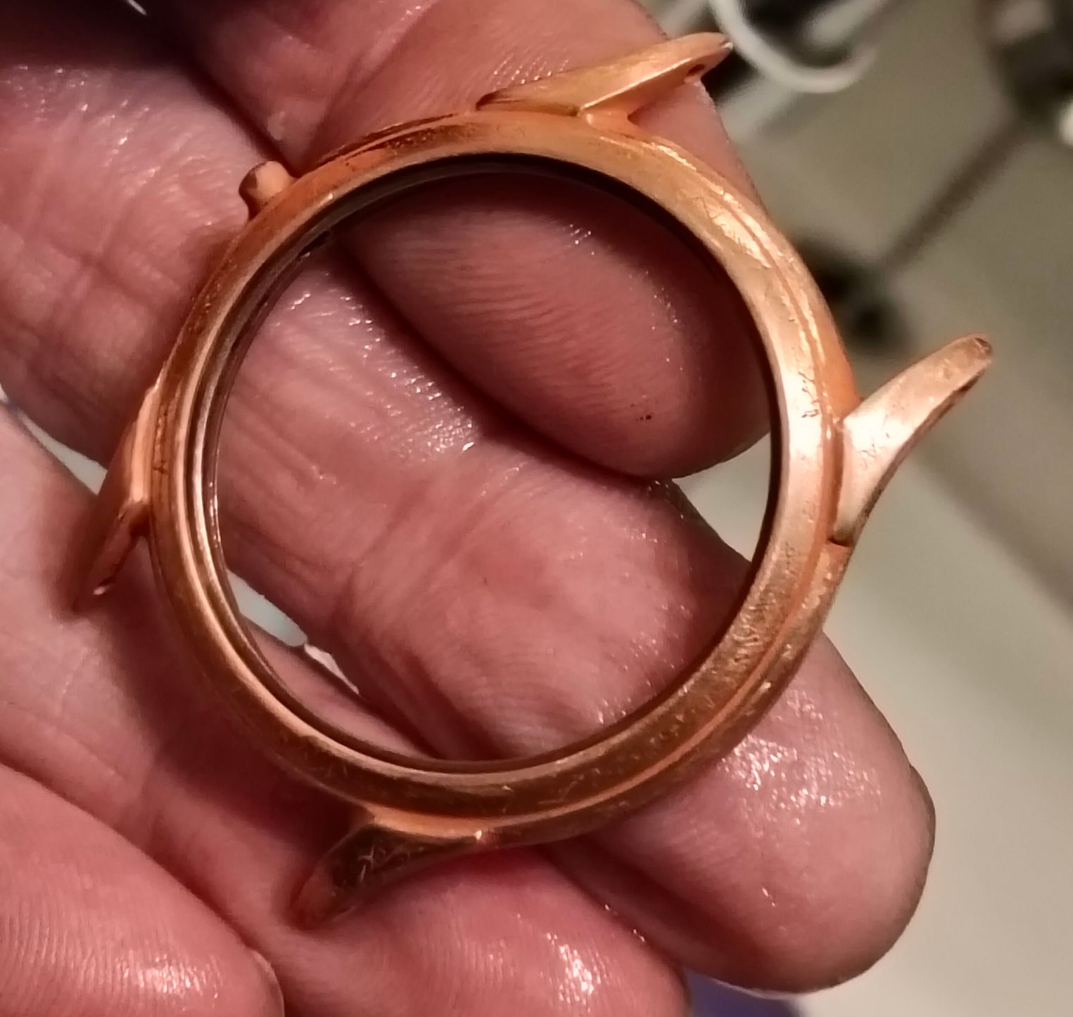

1e ronde geschuurd.

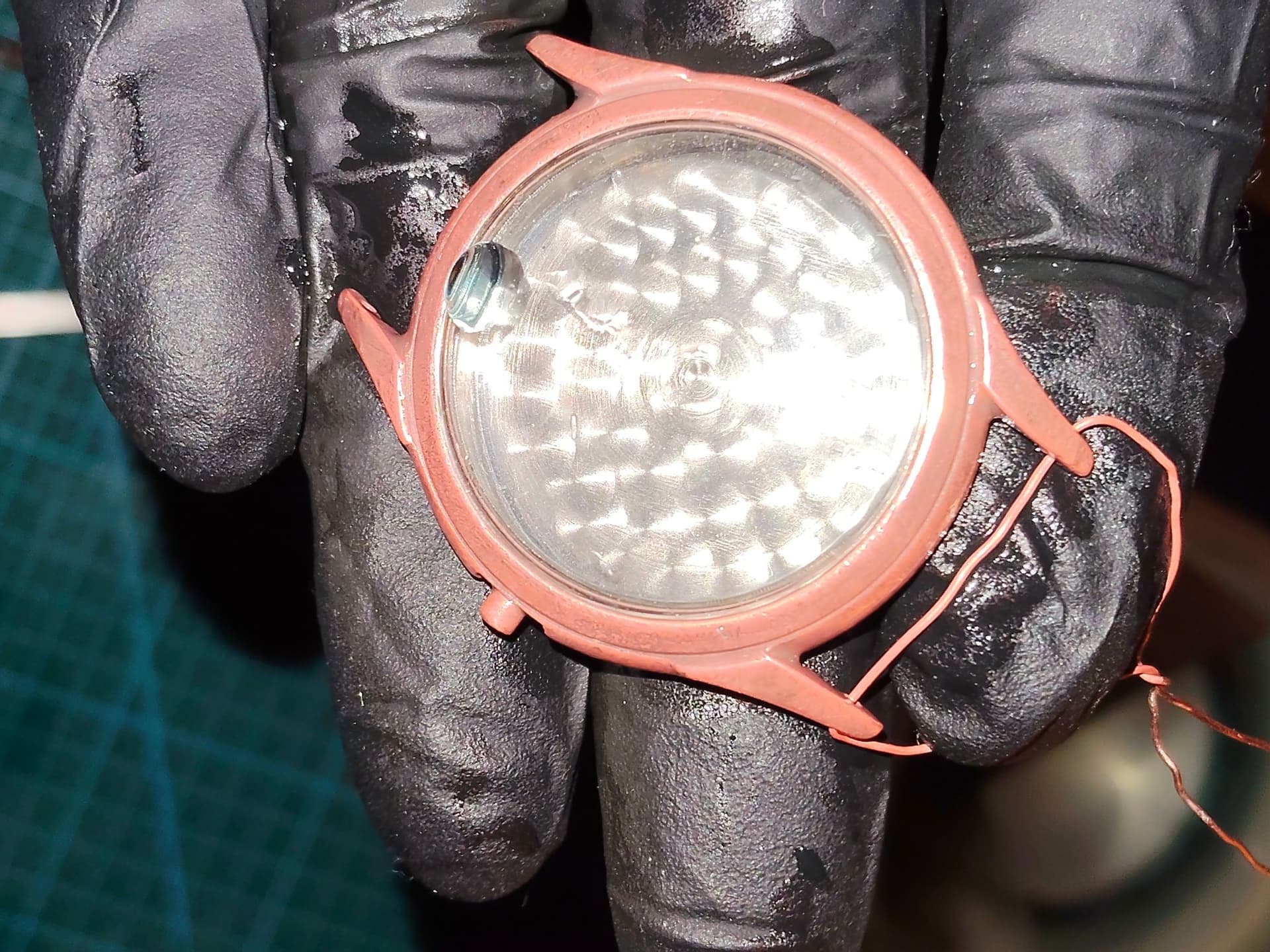

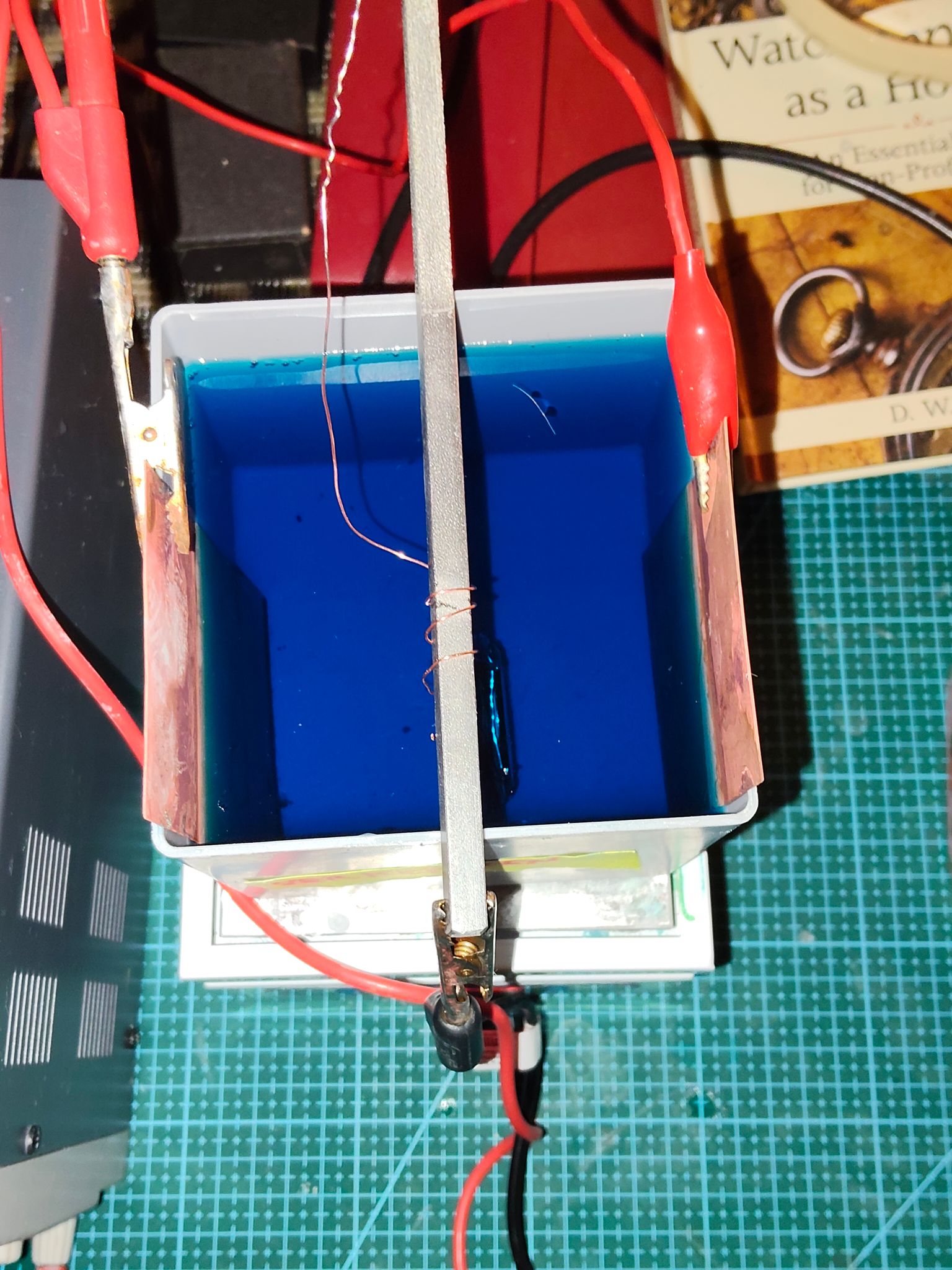

2e R weer ruim 15-20 minuten. Altijd controleren of de kast mooi in het midden hangt en recht naar beneden.
2e R dompeltijd rond 30 minuten.
2e laag geschuurd
Bevestiging iets handiger gemaakt, kan het snel weer losgemaakt worden.

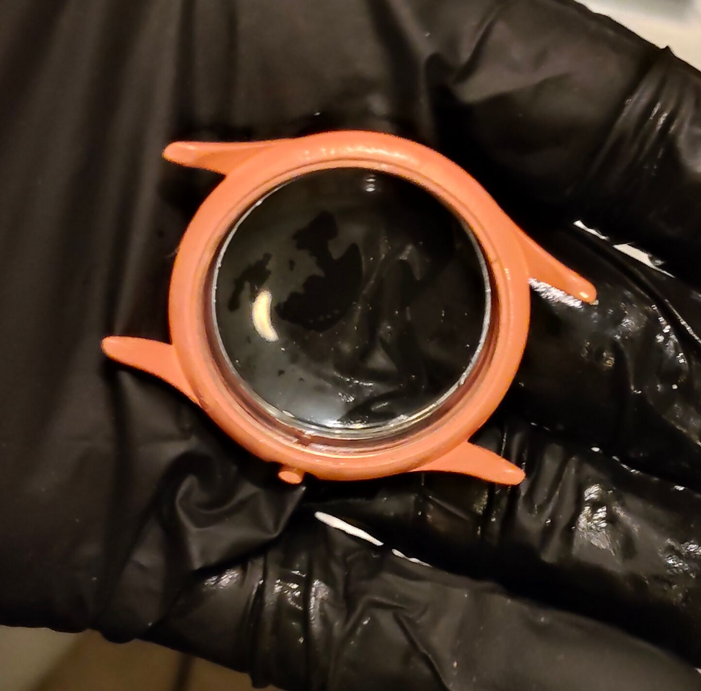

Hangt voor de 3e R in het koperbad.
Dit is de 3e laag
3e laag bezig met schuren, nog niet klaar.
Aardig wat werk, maar het schiet ook wel op. Misschien ga ik straks een nikkellaag leggen; dat geeft een goede indicatie hoever ik ben en eventueel daaroverheen een koperlaag. Die laag of lagen kunnen dan telkens tot aan de nikkellaag geschuurd worden.

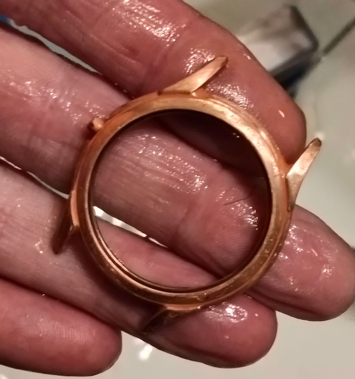

Gisteren een nikkellaag gelegd en daarna weer een koperlaag.
De nikkellaag laat goed zien dat er nog veel krassen in zitten.
Dikkere koperlaag eroverheen gelegd, dompeltijd 45 min. lage stroom 0.10 - 0.12 A
Gisteravond een begin gemaakt met schuren.
Vanavond verdergegaan.
Het is nog niet klaar, maar bijna klaar voor een nikkellaag.
Ik ben nu zover dat ik de kast ga afwerken met 7000 en 10000 korrel.
Dan in de ultrasoon, activator en in het nikkelbad voor 10-15 minuten op 0.10 - 012 A

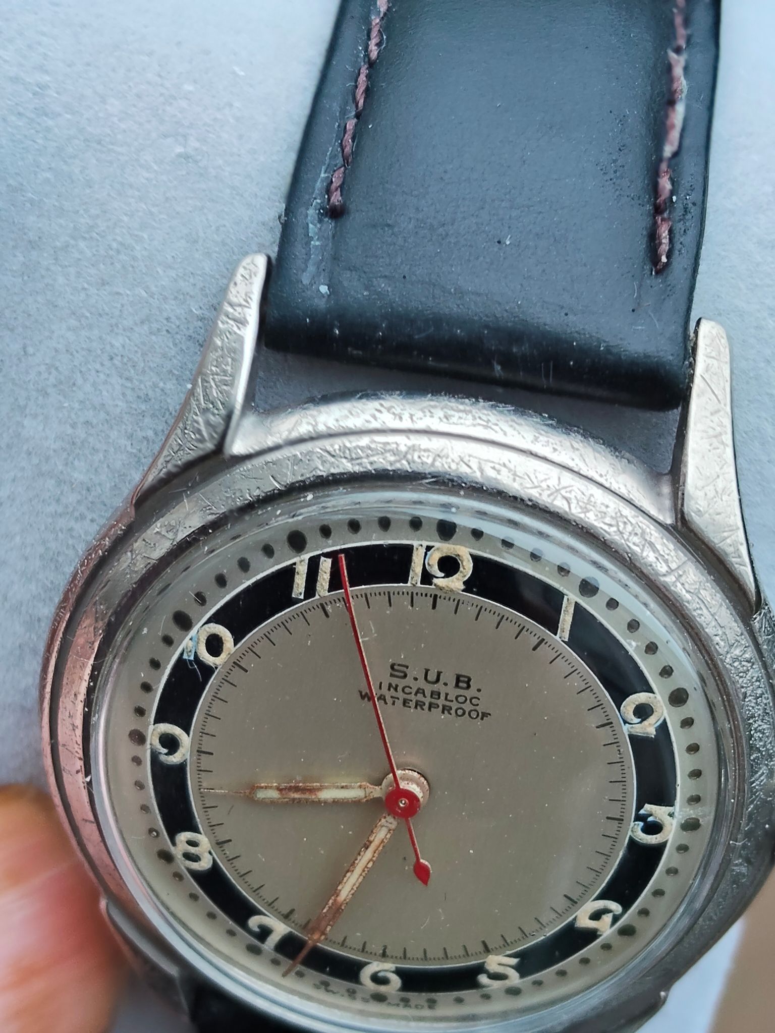

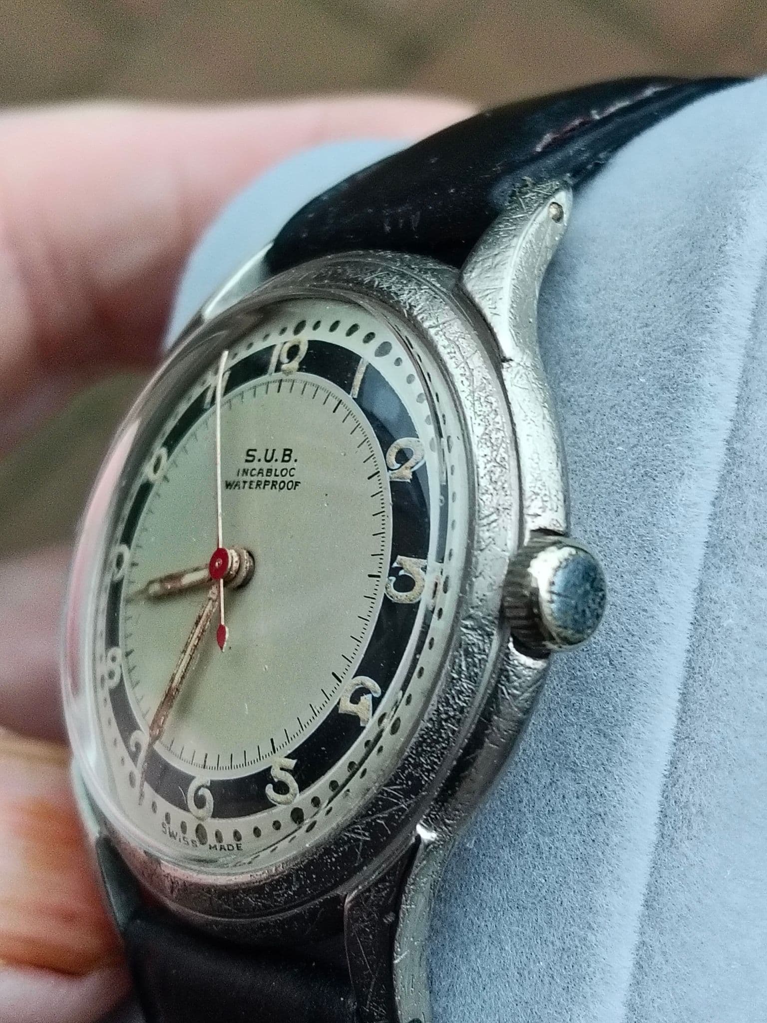

Vanavond aan een Seiko begonnen die al zeer lang in de projectenbak lag:
Het is nu gereed voor een nikkellaag
Nikkellaag zit erop.

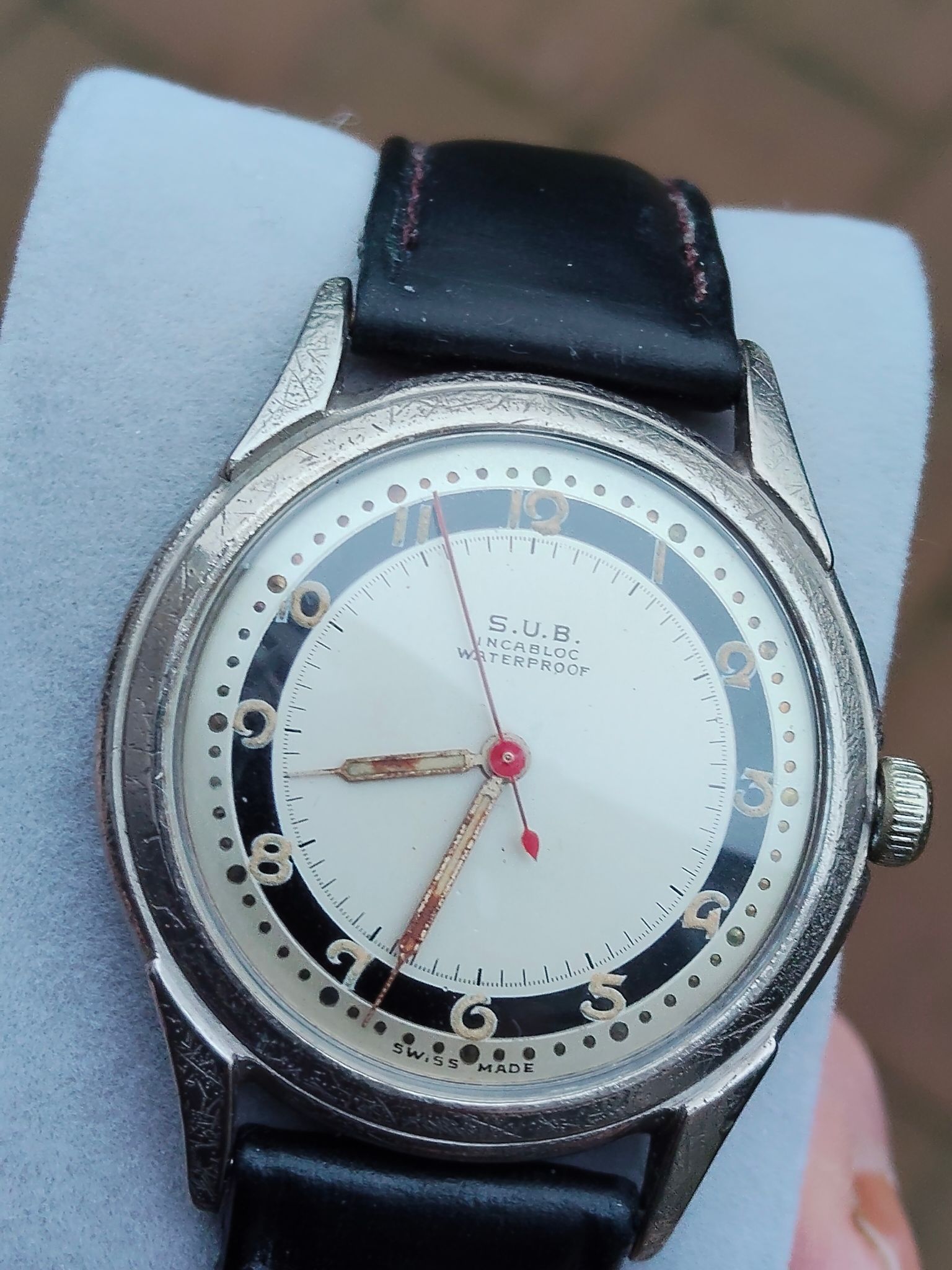

De SUB is klaar.

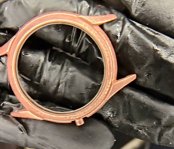

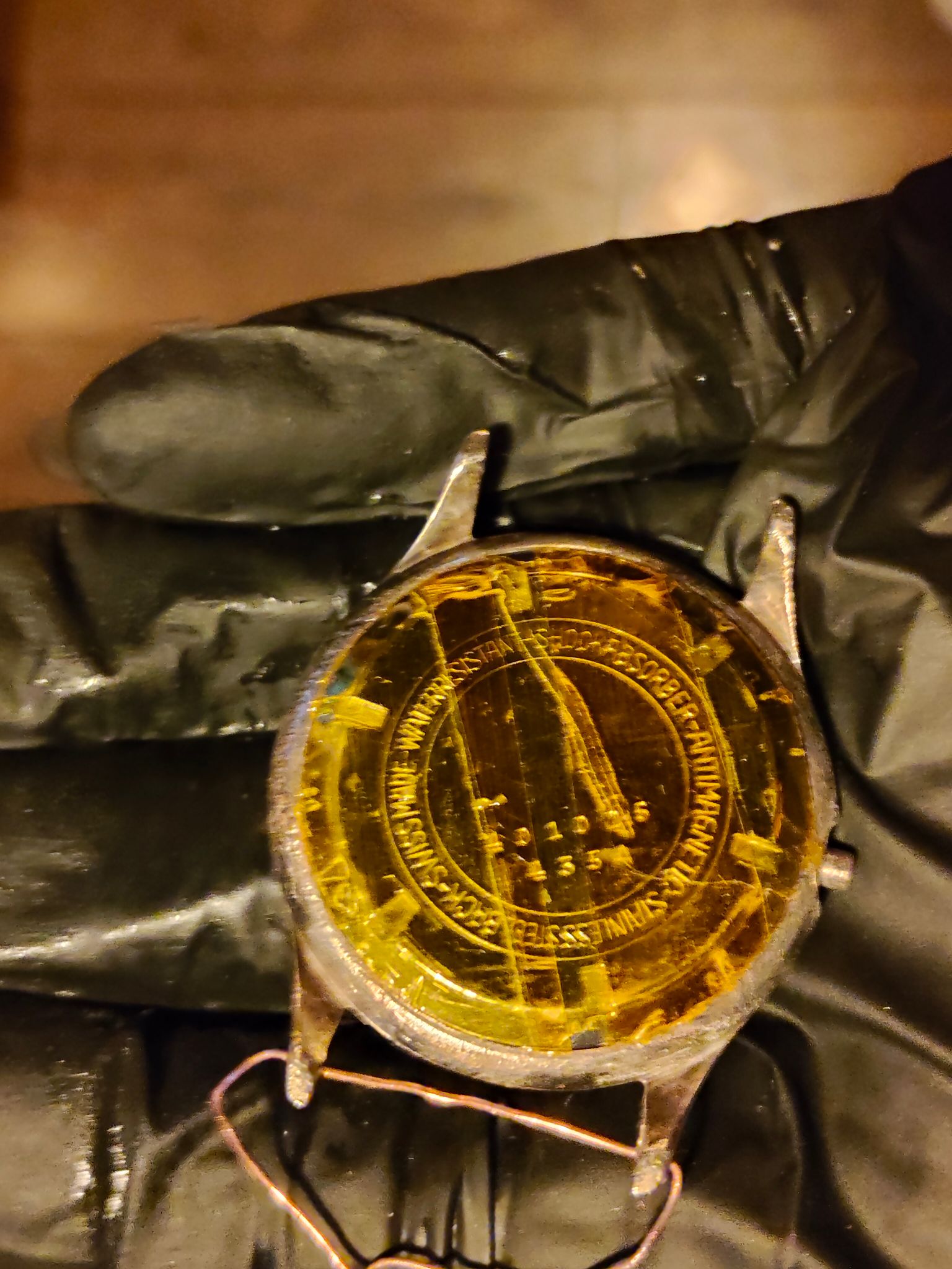

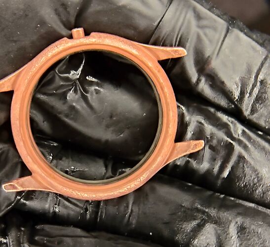

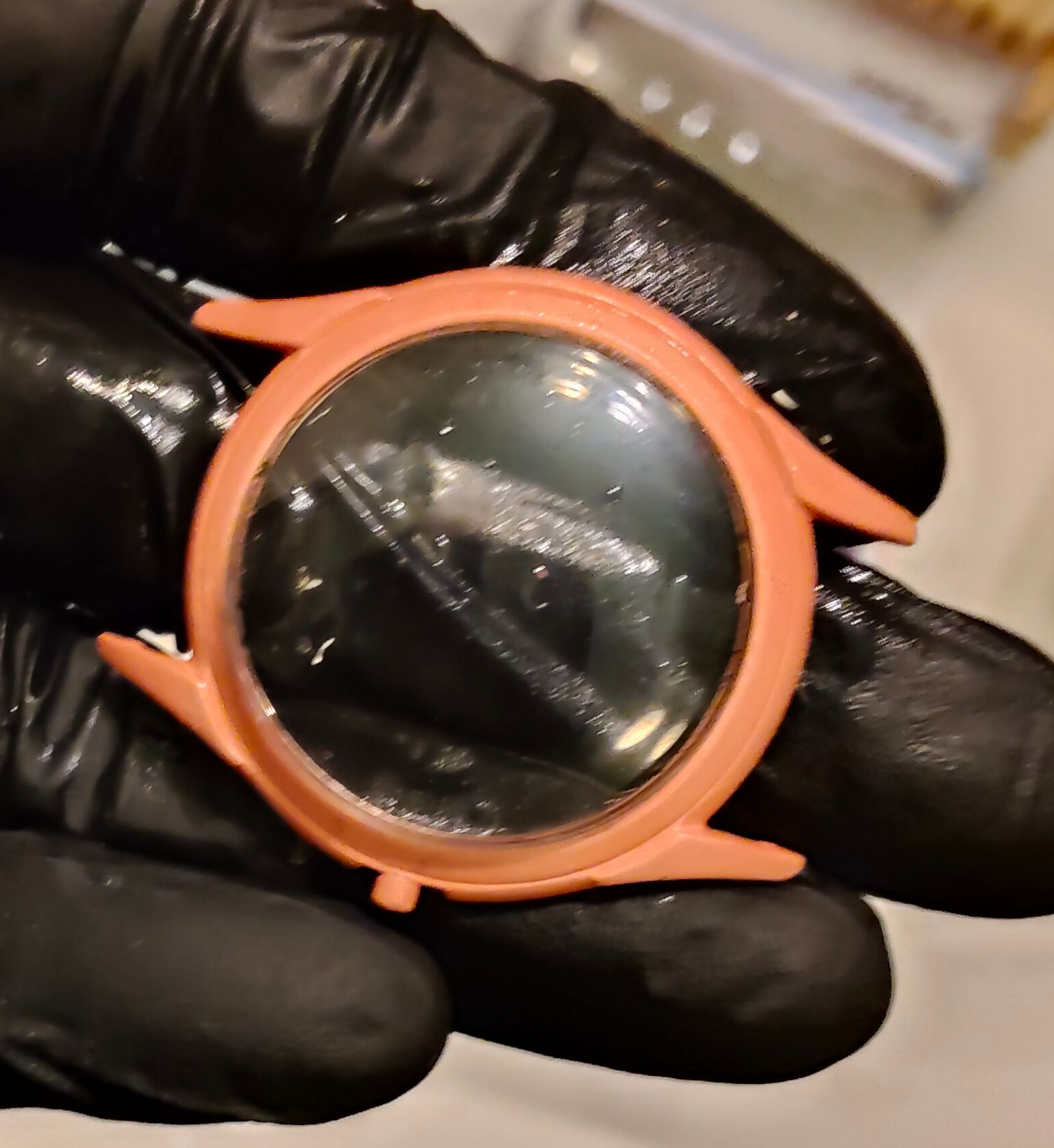

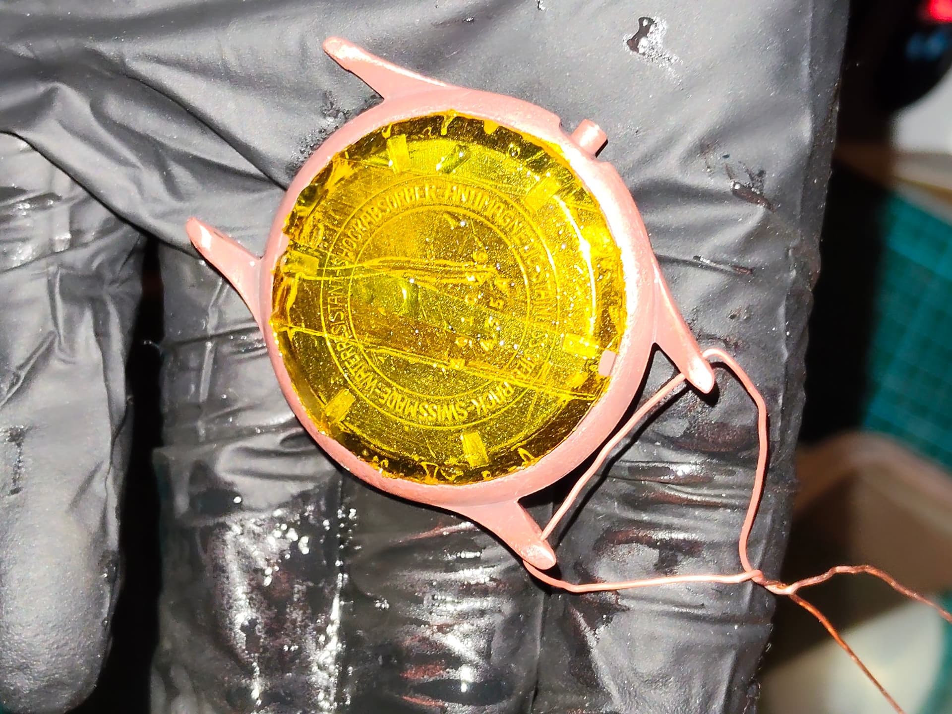

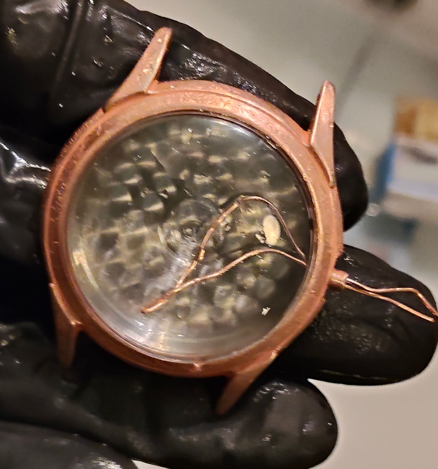

Zim is zojuist klaar met de koperlaag en nikkellaag.
Ik heb aangebracht een koperflash, daarna 1 koperlaag en 1 nikkellaag.
Chroombad is bezig op temperatuur te komen.
Krasjes zullen dus zichtbaar blijven, wel iets minder, maar het is een vintage kast.

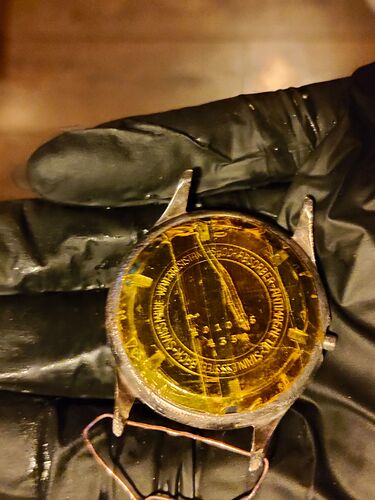

Vanmiddag is een pakket binnengekomen met een kast van Serge.

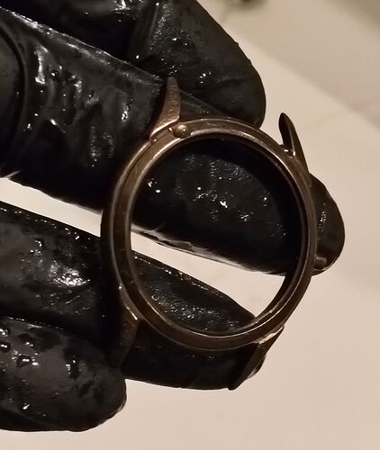

Dus ook aan begonnen om de oude vergulding te verwijderen.
Het verwijderen van de vergulding doe ik met scotch brite en een glasvezelpen.
De glasvezelpen gebruik ik om kleurverschil te kunnen zien. Op vergulding heeft het geen effect, maar de messing wordt meteen een stuk doffer.
