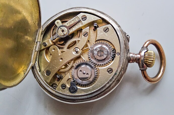

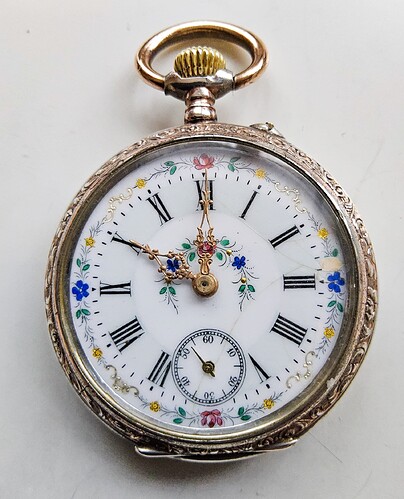

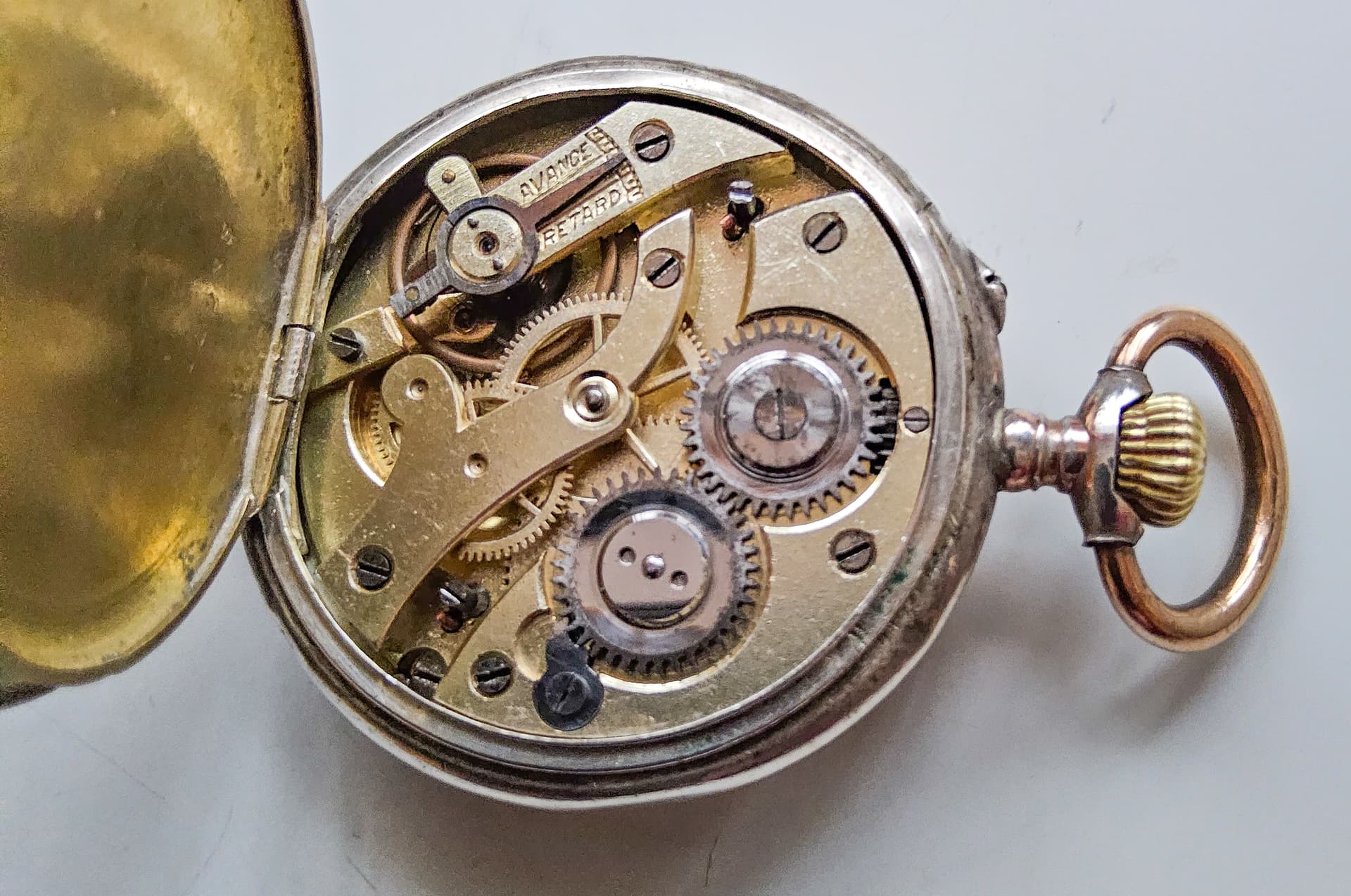

Een onbekend dames zakhorloge met mooie versierde emaille wijzerplaat waarvan ik me nog steeds afvraag hoe ze dat vroeger zo mooi konden maken.

Super gaaf zeg!!

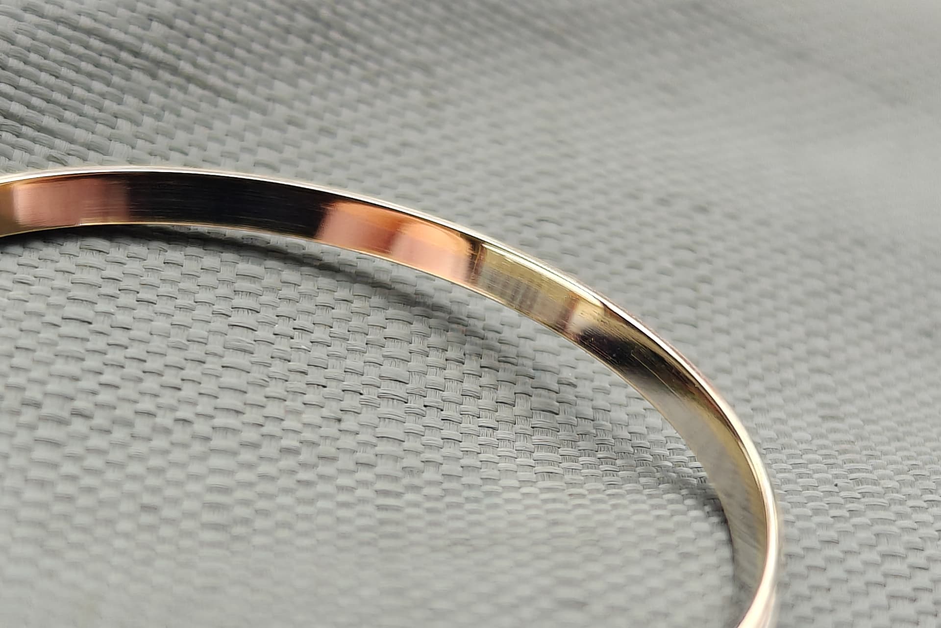

Ik ben de kast van een oudere Seiko aan het oplappen en pakte daarbij de rehaut aan, waar een kleine kras in zat. Ik begon met fijn schuren en merkte toen dat er een geelkleurige basis onder de staalkleurige laag te voorschijn kwam:
Ik had verwacht dat deze ring RVS was, maar schijnbaar toch een soort messing misschien? Uiteindelijk de staalkleurige laag zoveel mogelijk volledig weggeslepen. Jammer enerzijds maar het past misschien bij de verkleurde wijzerplaat. Toch vind ik het opvallend. Weet iemand hier de logica achter?
Die ring is waarschijnlijk verchroomd.
Verchroomd messing. Goedkoper?

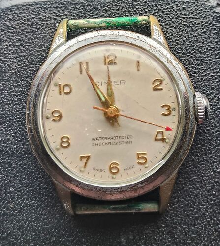

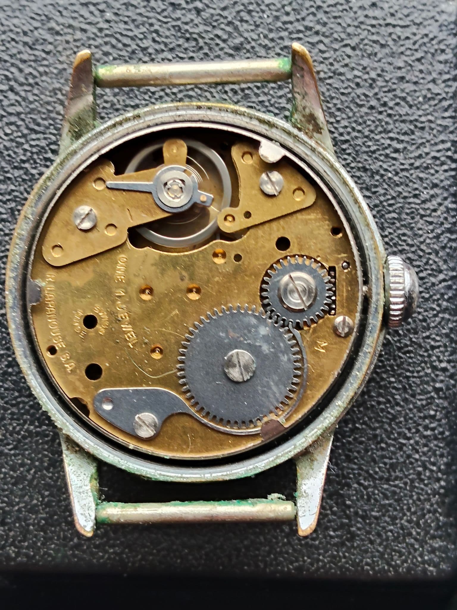

Vandaag ga ik aan deze Cimier werken. De kast is flink versleten; het uurwerk loopt.
Eens kijken of er nog iets van te maken is.
Wat ziet dat uurwerk er eenvoudig uit! Makkelijk te servicen?

Het is een gepruts om het weer in elkaar te krijgen. Ik zou zeggen: Sander, probeer het maar een keer.
Wel flinke schroeven!
