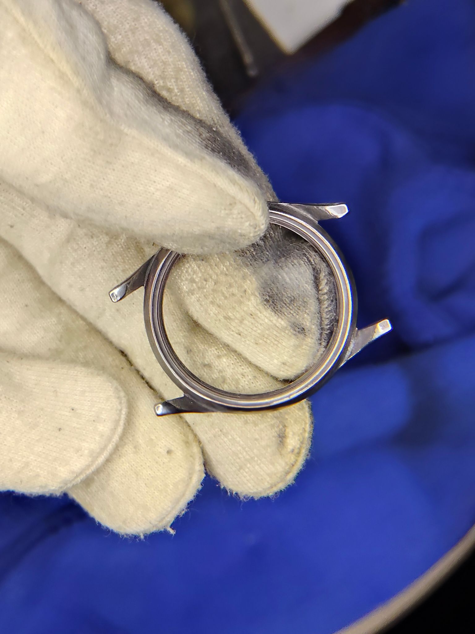

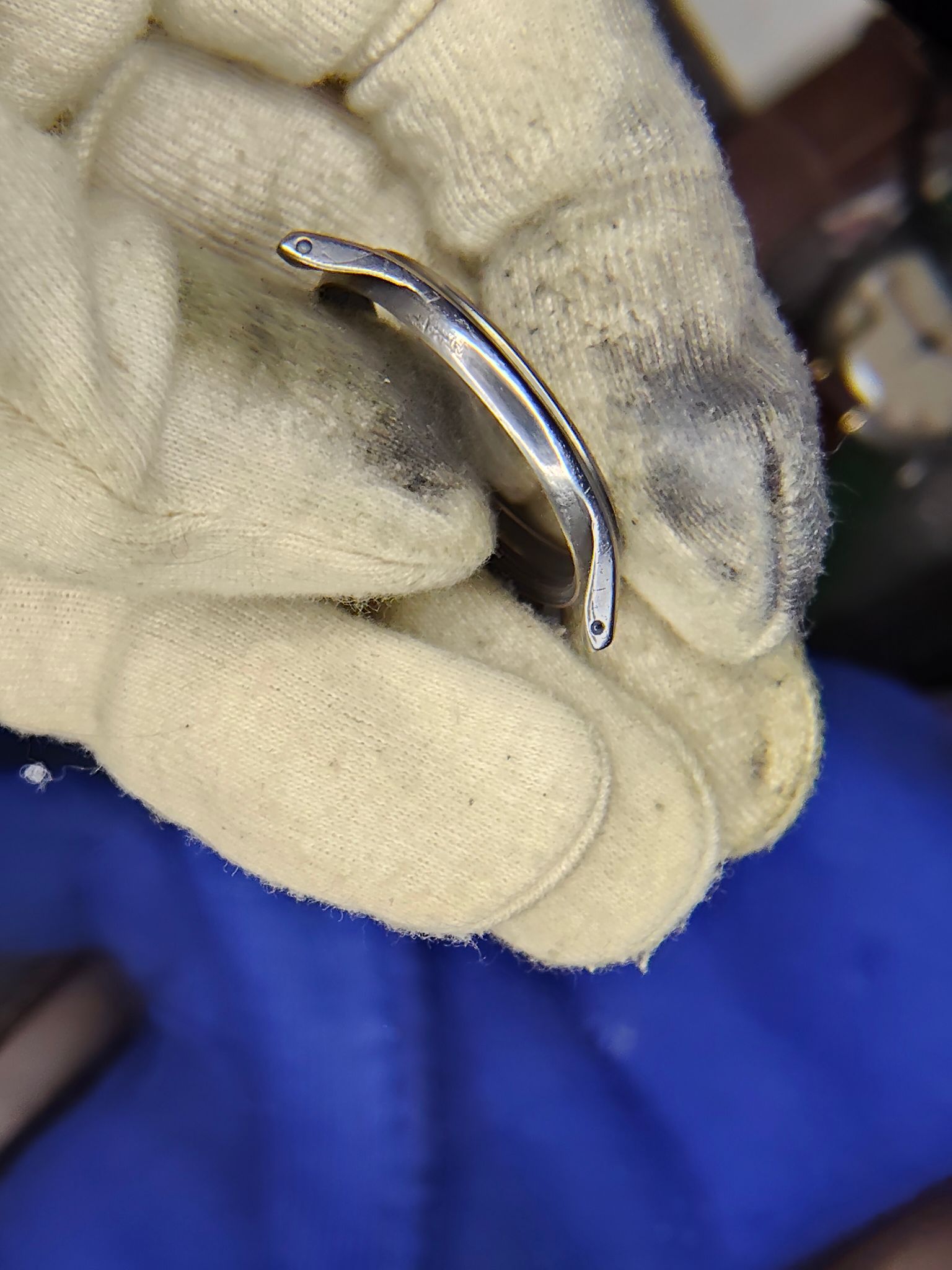

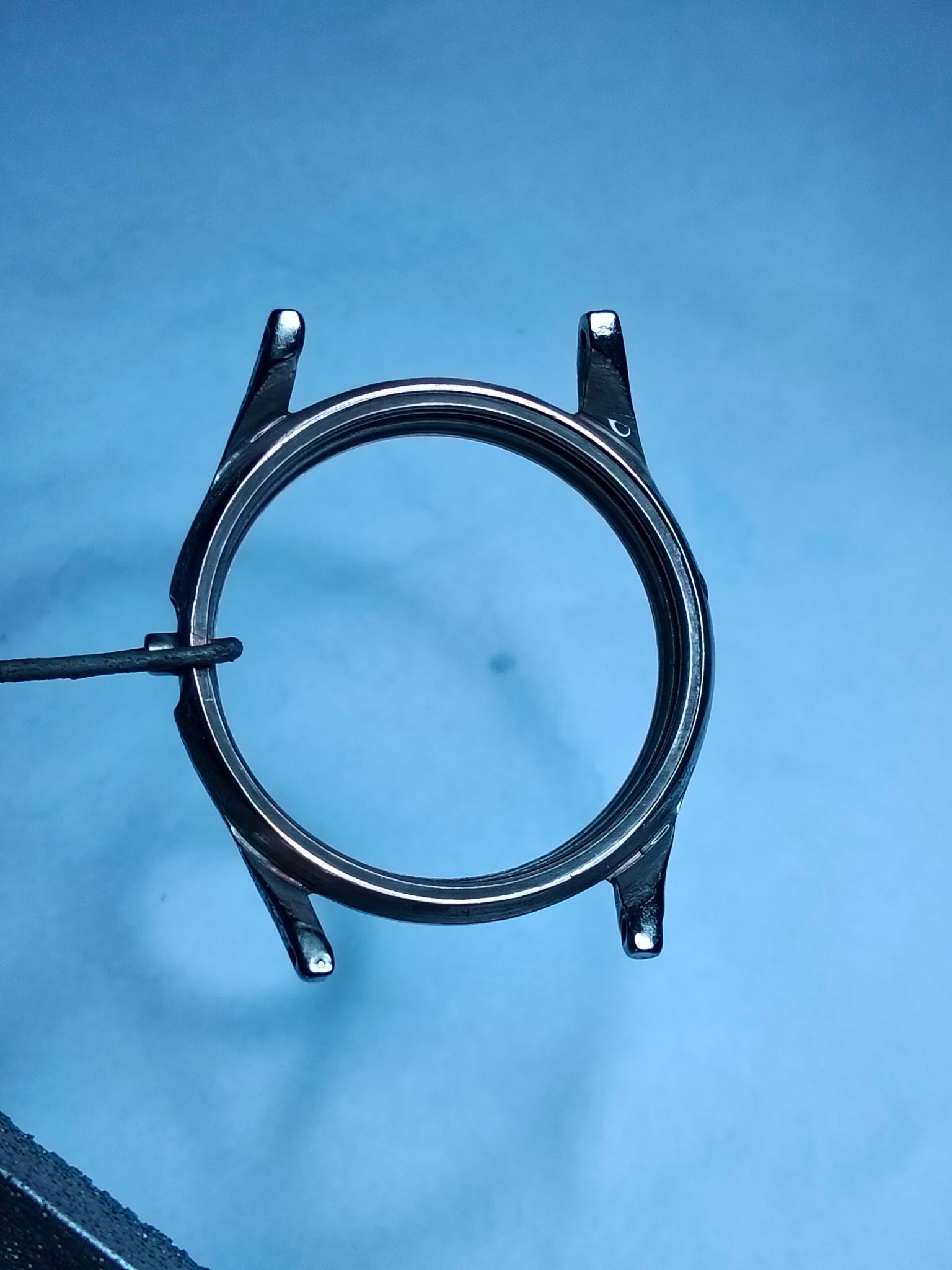

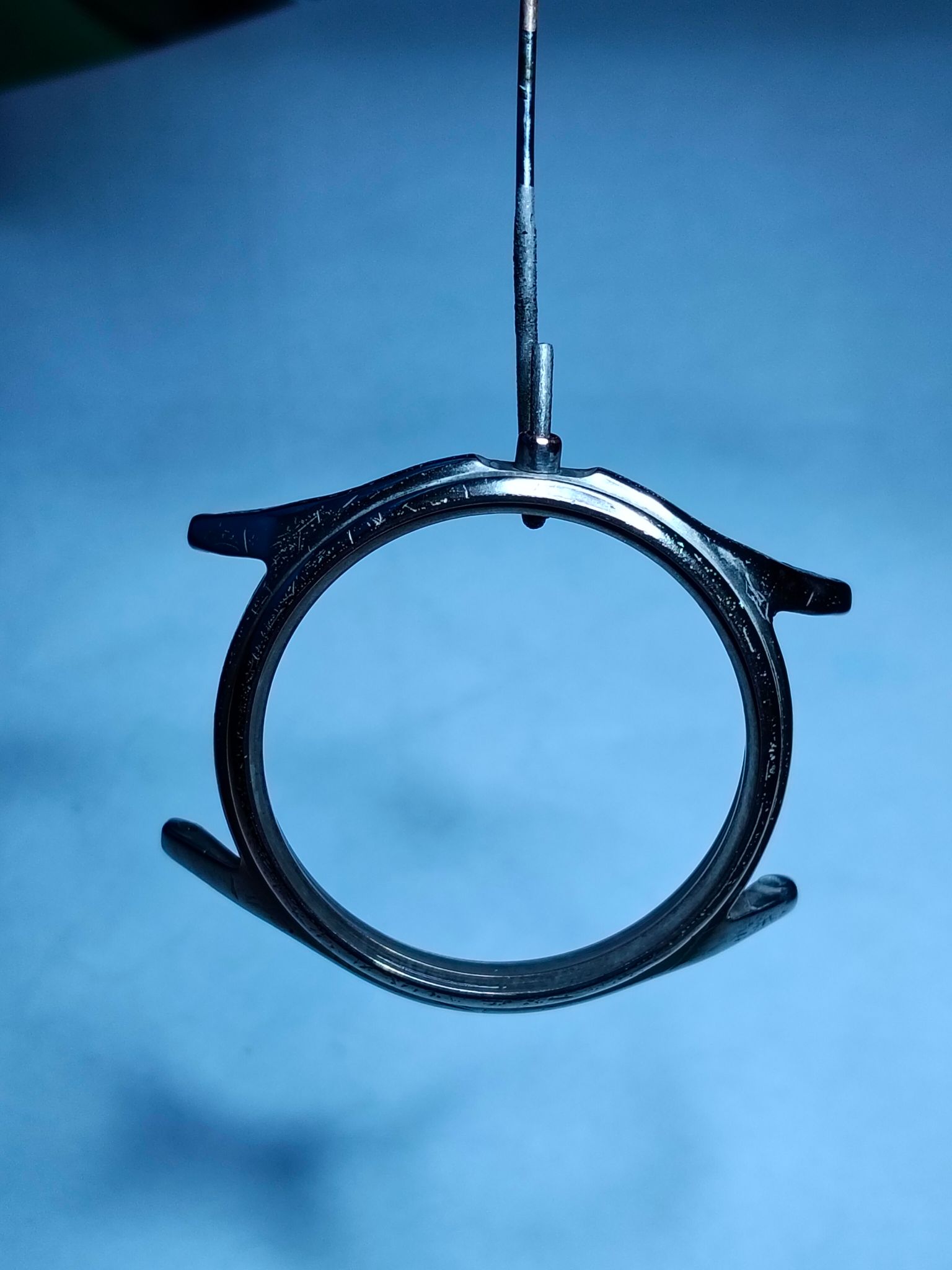

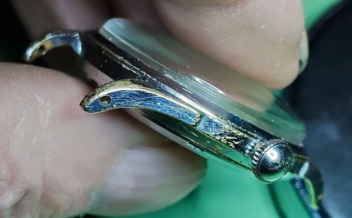

Ik denk dat ik het zo laat zitten, Ik dacht ook om de chroomlaag er weer vanaf te strippen en nog een paar lagen nikkel eroverheen, en eventueel dan de kras weg te schuren en nog een nikkellaag eroverheen. Dan wou ik ook een aluminium anode gebruiken om een iets helderdere chroomkleur te krijgen, maar ik weet nog niet zeker of ik dat ga doen. Als ik het doe, dan alleen om er ervaring mee op te doen. Eigenlijk ziet het er nu ook wel leuk uit, met deze staal kleur, wel vind ik de laag te dun.
Ik bedoelde meer voor een volgende keer. :upside_down_face:
Vertinnen is een mooie, makkelijke metaalbewerkingstechniek. Zelfs ik kan dat. Ik weet alleen niet of het ook bij horloges werkt, maar dat lijkt me wel. Ik doel op: laagje soldeertin verhit aan oppervlakte toevoegen en dan gladstrijken plus vijlen. Niet vertinnen als in galvaniseren. Zoals Lugs soms gerepareerd worden, maar dan minder grof aanbrengen.
Ik begrijp wat je bedoelde, ik heb dat ook in mijn gedachten gehad. Ik heb begrepen dat het in de kastrestauraties niet wordt gedaan; er worden lagen koper opgebouwd en bij de duurdere kasten tot wel 10 lagen. Tin vloeit niet goed genoeg en als je de hardere soort neemt, wordt de kast te heet en heb je risico van vervorming.

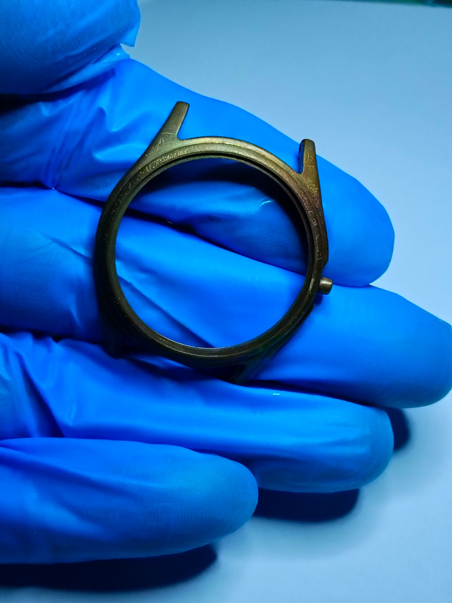

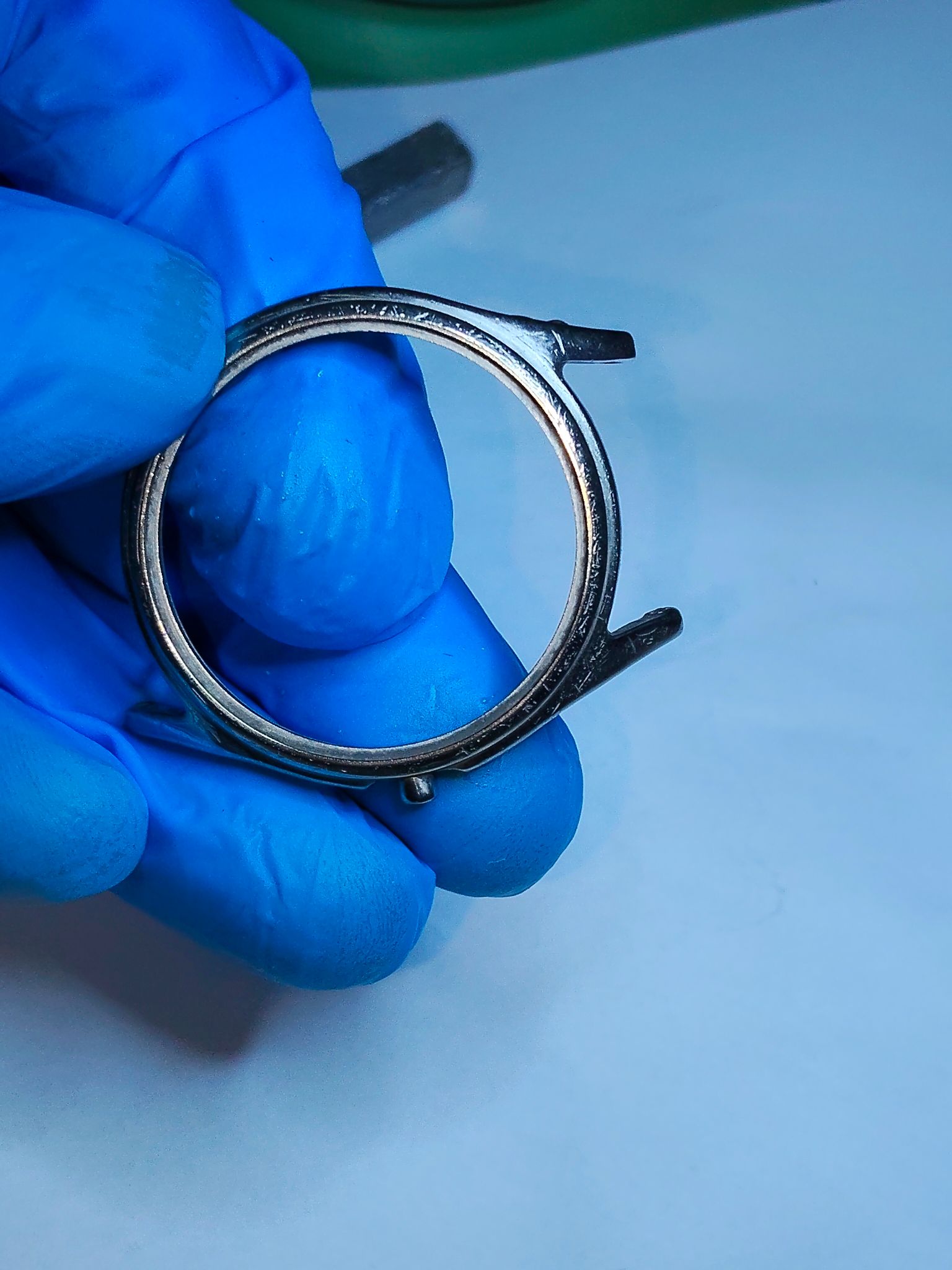

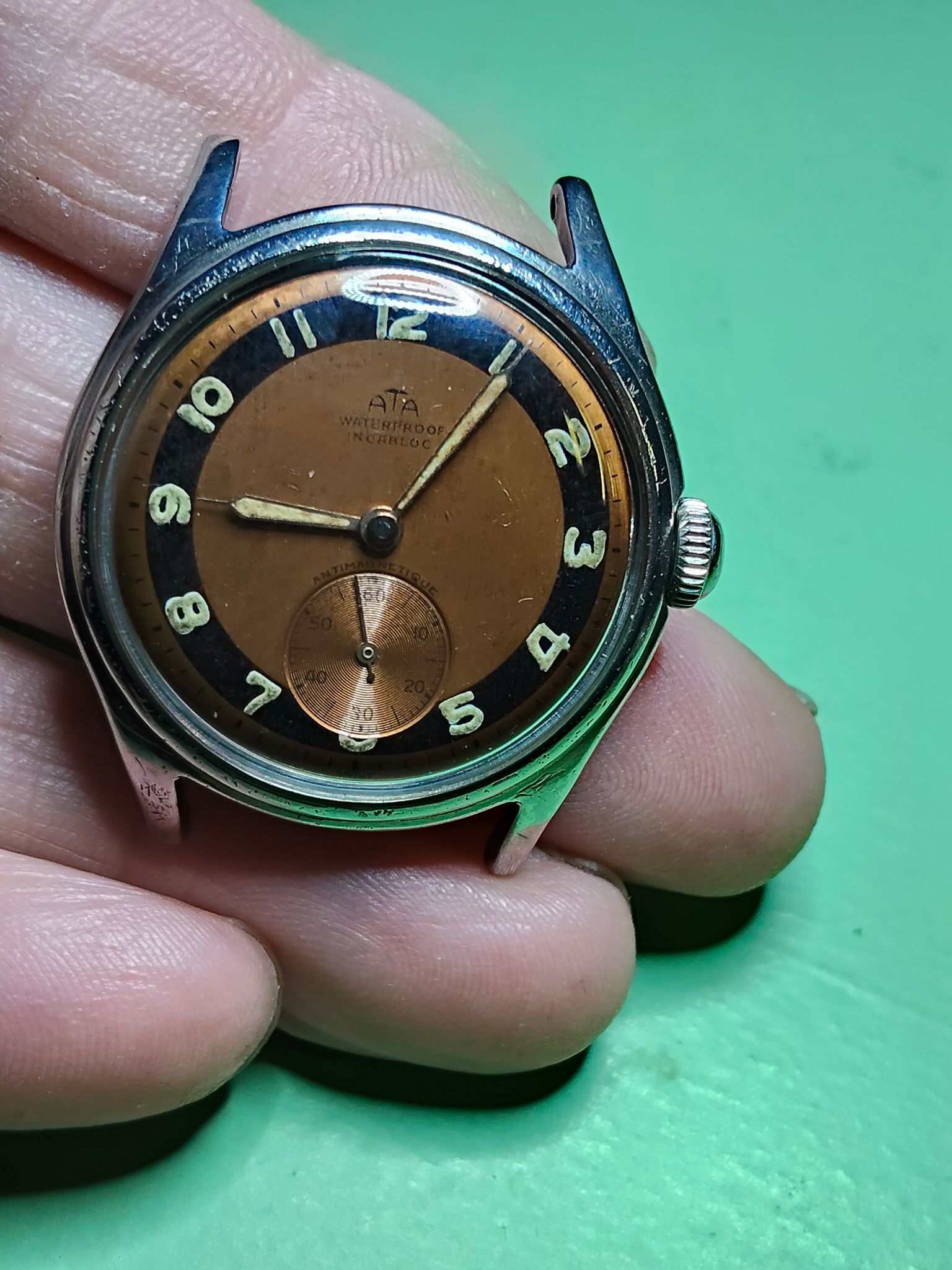

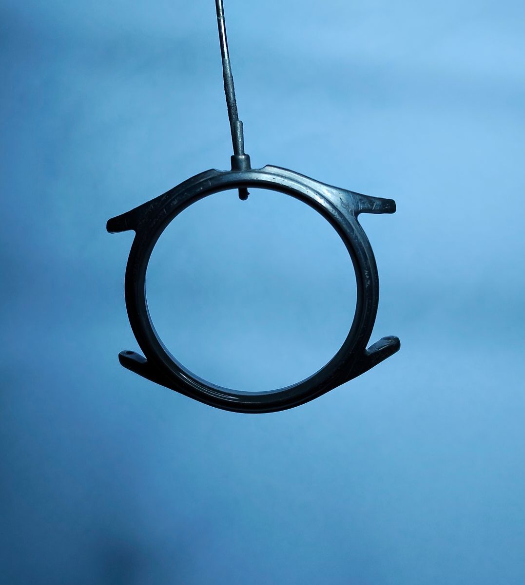

ATA is als nummer drie nu onder behandeling,

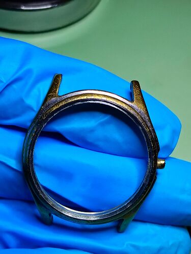

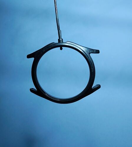

Eerst chroomstrippen
Daarna een beetje opschuren met 5000 korrel
Voor een goede hechting, een paar minuten in de conditioner van Dr.Galva

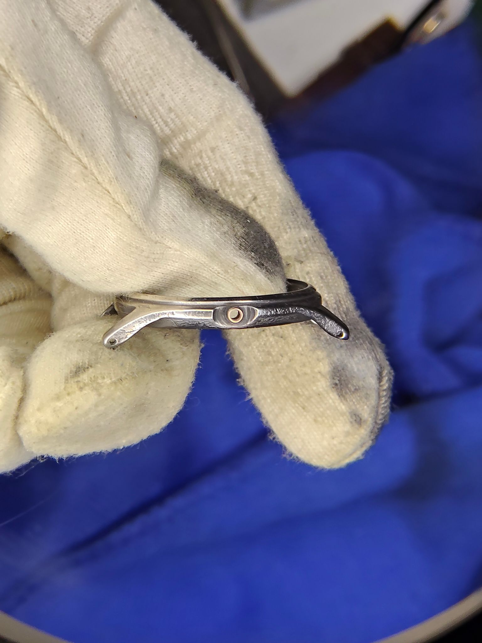

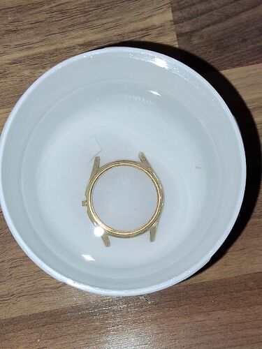

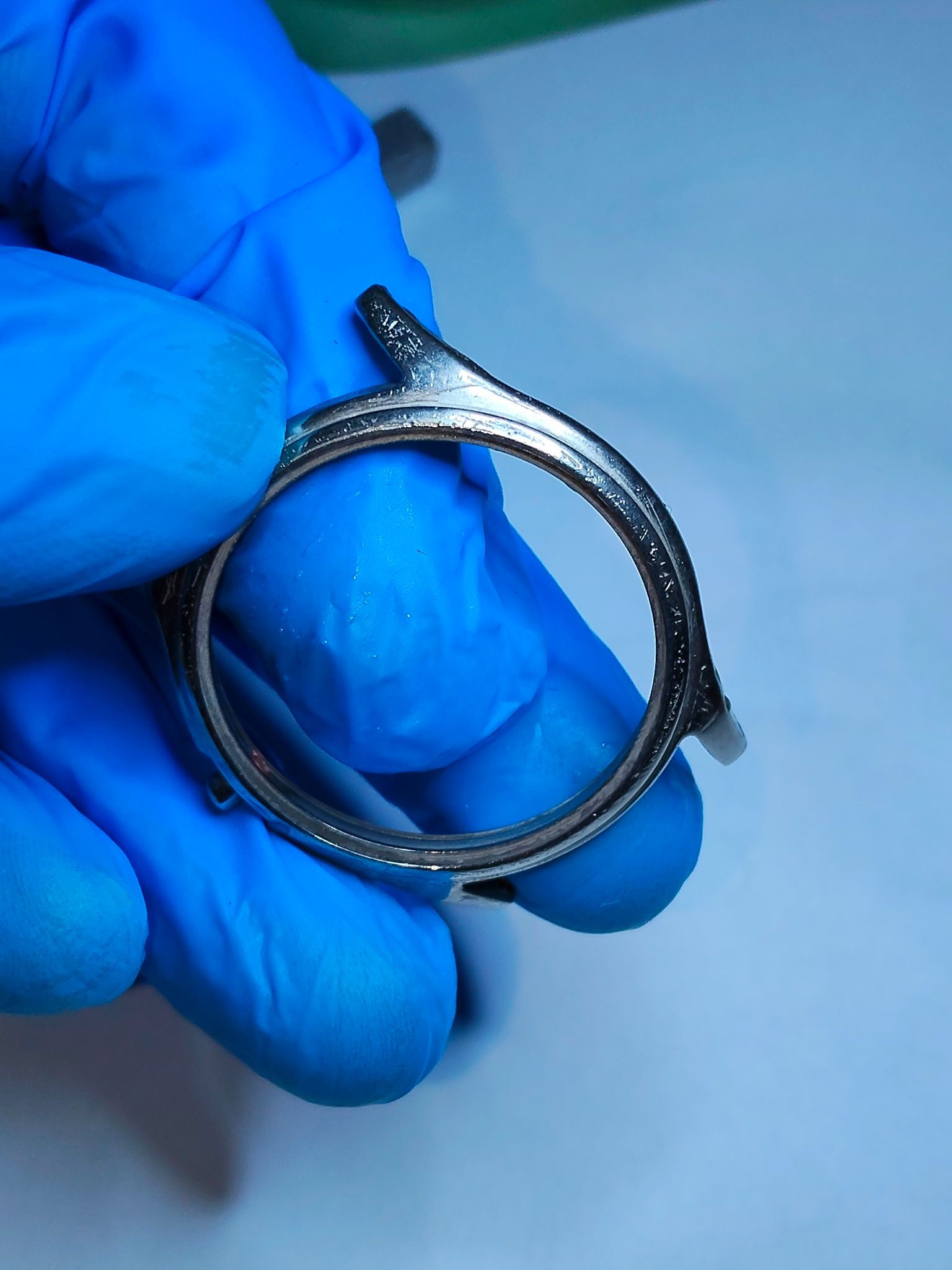

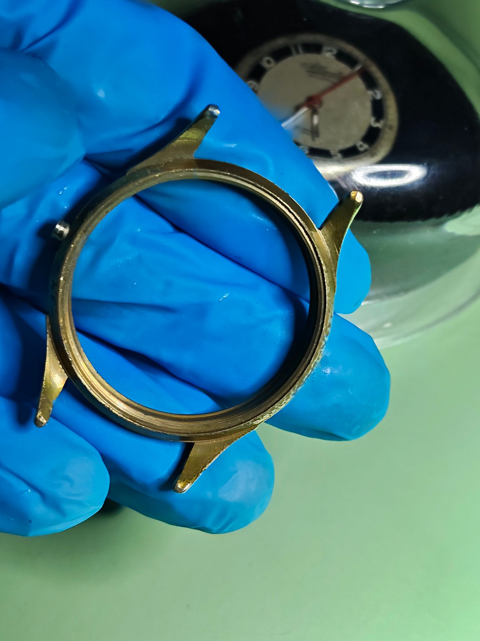

Ik heb geen foto’s van de verkopering, en ben nu bezig met vernikkelen.
Zojuist uit het nikkelbad, na ruim 15 minuten, ik doe het nu weer anders dan gisteren, ik heb het langer in het nikkelbad gehad met 1.6 V 0.12 AMP
Wanneer hij eruit komt:
Direct spoelen in gedemineraliseerd water
Niet afdrogen met doek — even laten uitdruppen of met warme lucht
Nu heel zacht polijsten
(Cape Cod / Autosol / Simichrome / Dialux)
Misschien ga ik voor een tweede laag nikkel.
Info van het internet.
Wanneer heeft een tweede nikkellaag zin?
  1. Je een extra dikke, diepe “body” wilt vóór het verchromen
    Vooral bij horlogekasten met beschadigingen of heel lichte putjes.
    Nikkel vult namelijk nét wat beter dan chroom.
  2. Je meer duurzaamheid wilt
    Een dikkere nikkellaag zorgt dat het chroom later ook sterker hecht.
  3. Je absolute perfectie wil voor een spiegelchromelaag
    Professionele verchromers doen vaak:
nikkel laag 1
polijsten
nikkel laag 2
polijsten
chroom

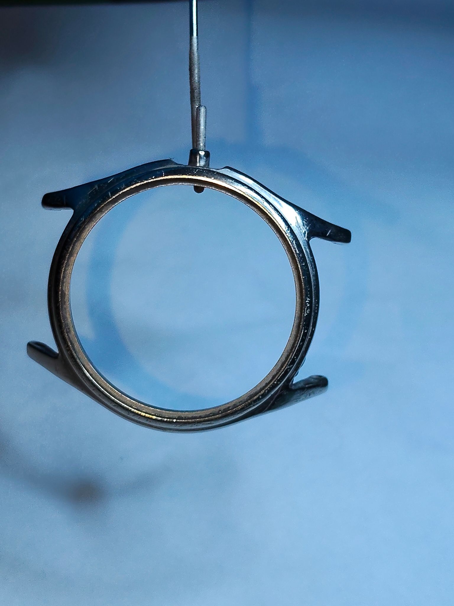

Ik heb gekozen voor een tweede nikkellaag.
Het ligt nu in het nikkelbad
Ik laat het nu een minuut of 15 erin hangen.
De tweede laag zit erop; ik heb het ruim 20 min in het bad gehad.

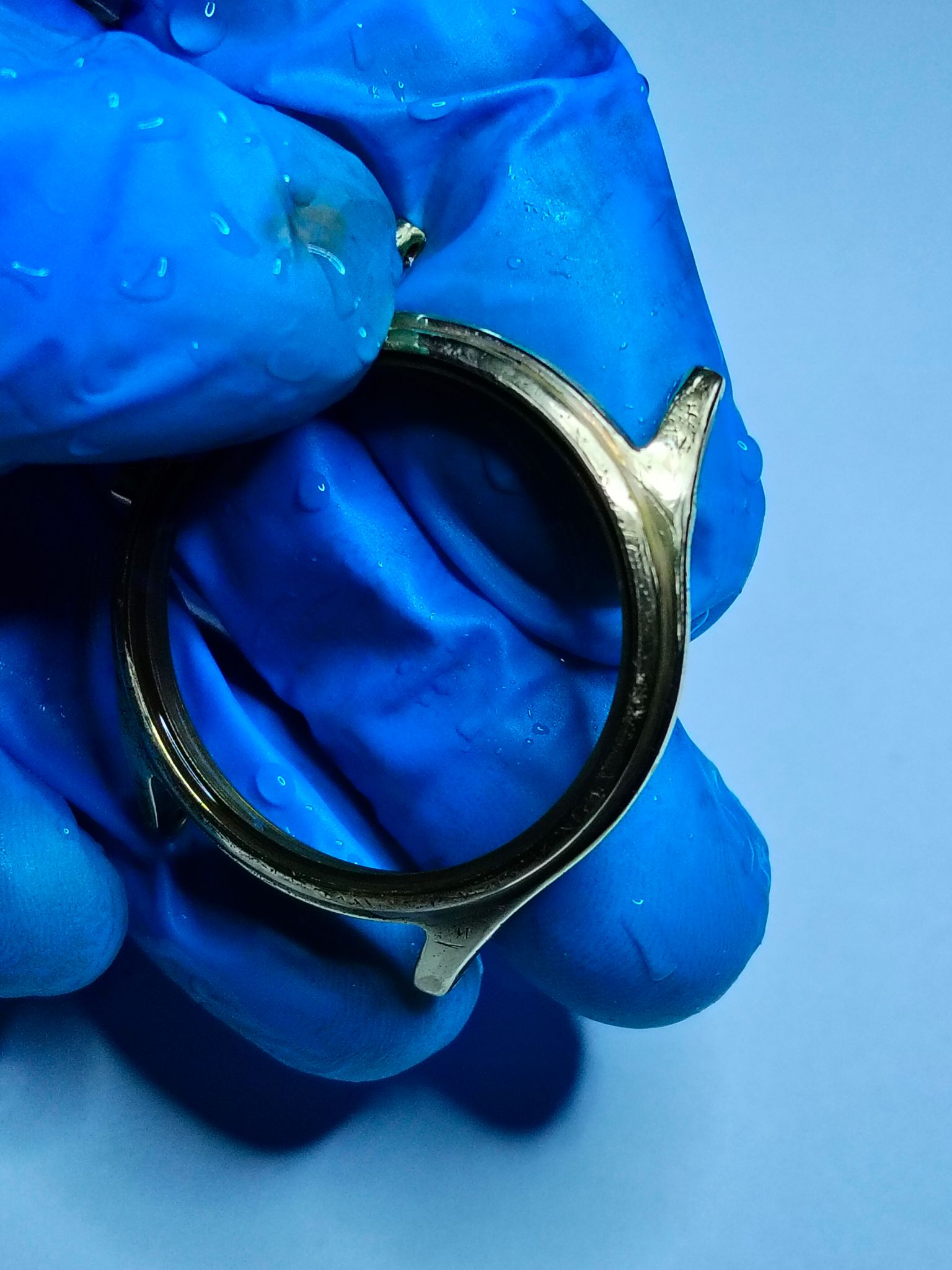

Ik ga het nu zachtjes met een microvezeldoekje met metaalpolijstvloeistof oppoetsen, zodat het goed glimmend en het chroombad ingaat.

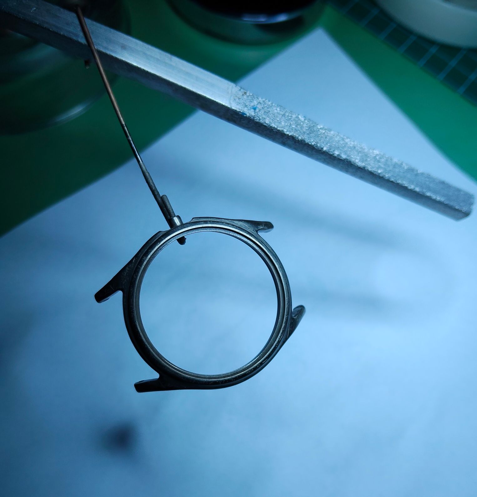

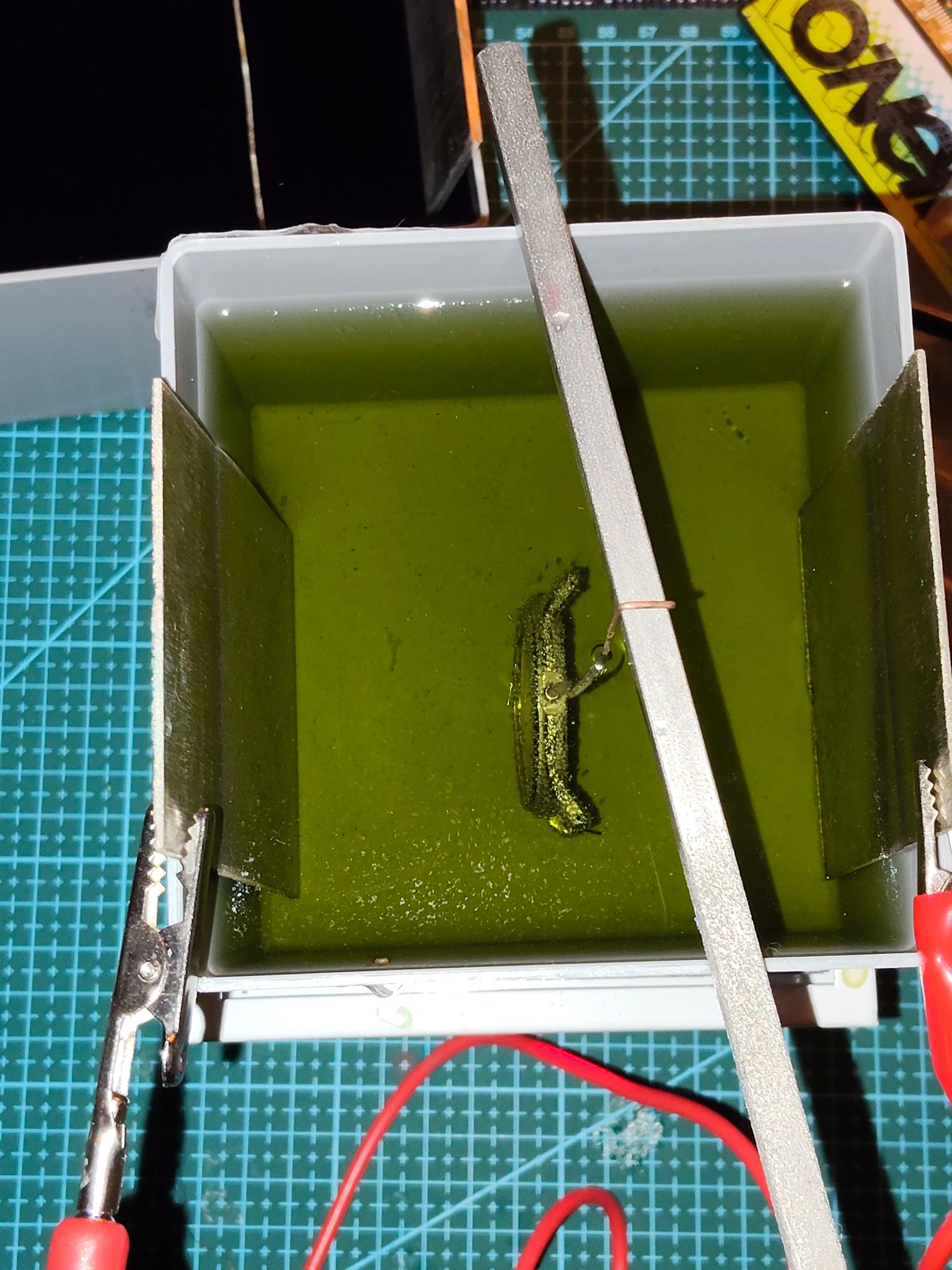

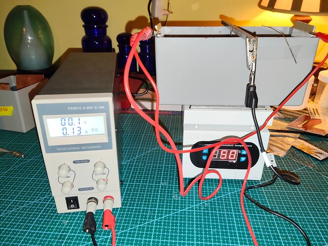

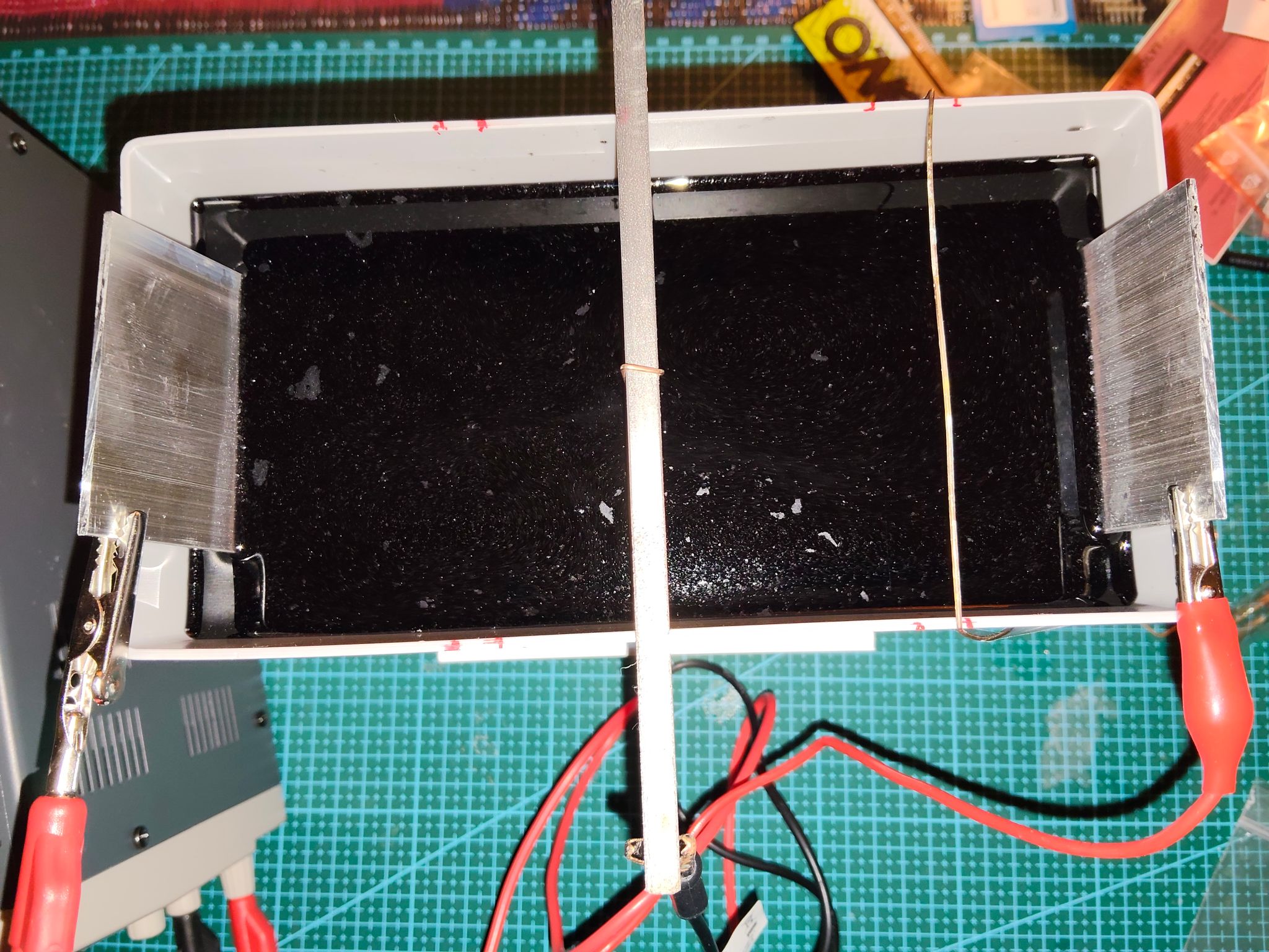

Het ziet hier in het chroombad. Ik heb een ruimere kuip genomen, omdat de afstand tot de anode ongeveer een cm of tien moet zijn.
Volgens wat ik heb gelezen zou het tussen de 0.08 en 0.15 amp. goed zijn en daarbij 0.6 a 0.9 volt ideaal zijn. Ik kreeg het niet op 0.6 volt zonder dat de amp te hoog zou worden, dus heb ik het met deze afstelling gedaan. Omdat de ampère belangrijk is en voltage minder van belang is, heb ik het zo gedaan.

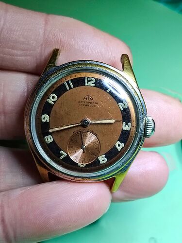

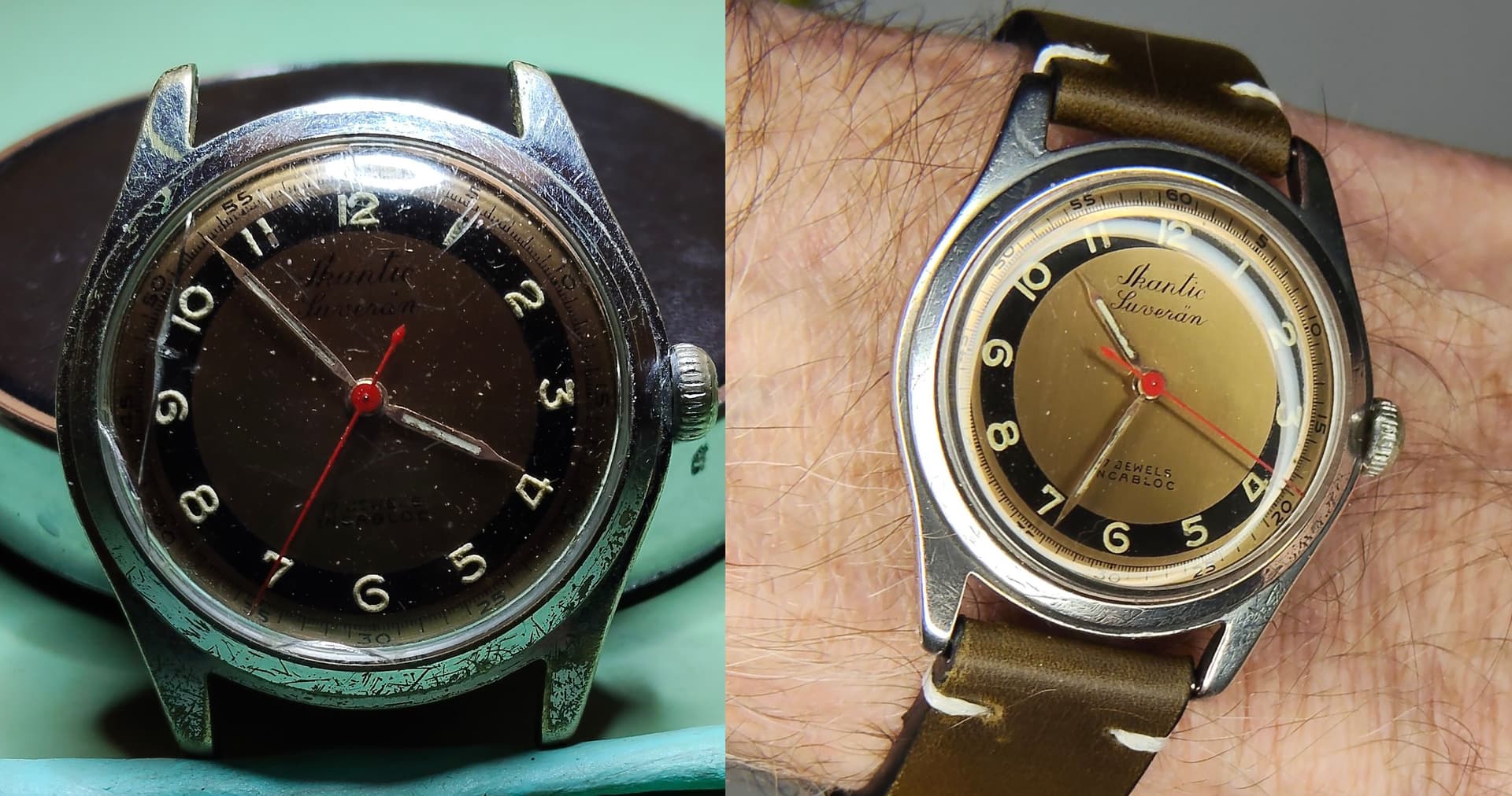

Hier is het resultaat. Ik heb het goed afgespoeld en gedroogd, en lichtelijk met metaalpolijstvloeistof opgewreven. Nu laten rusten en morgen nog een keer oppoetsen.

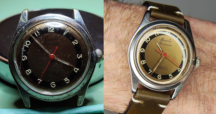

Eindresultaat
Netjes resultaat zo! Let je wel op voor de dampen? Chroom is gruwelijk toxisch en bij electrolyse komt er wel een en ander vrij. :crossed_fingers:
Absoluut een heel mooi resultaat! En de gedrevenheid waarmee @Macx alles doet is bewonderenswaardig!

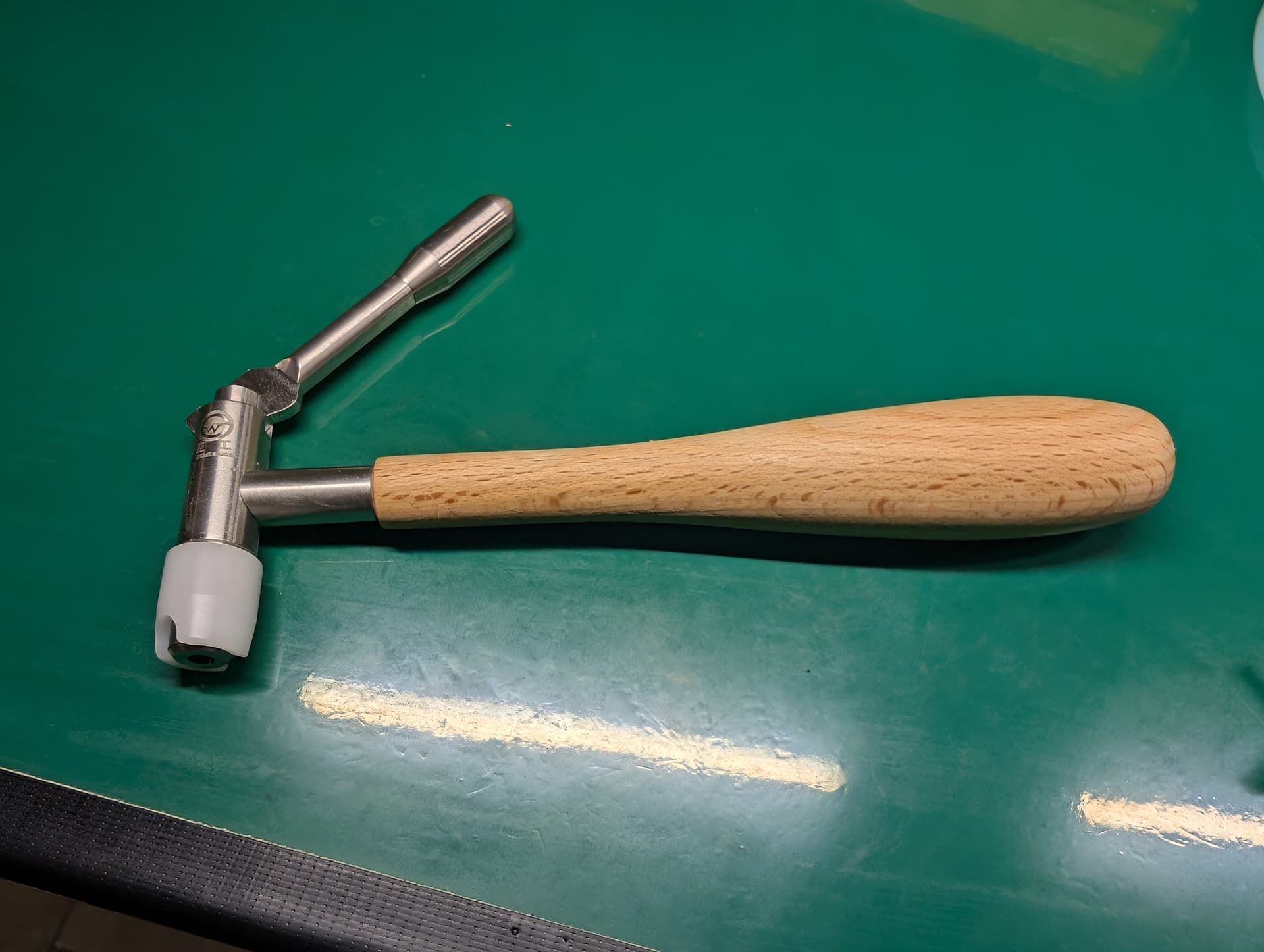

Dit tooltje is trouwens echt geweldig! Nog nooit zo simpel een minuten pijp verwijderd. Werkt echt ongelofelijk prettig.

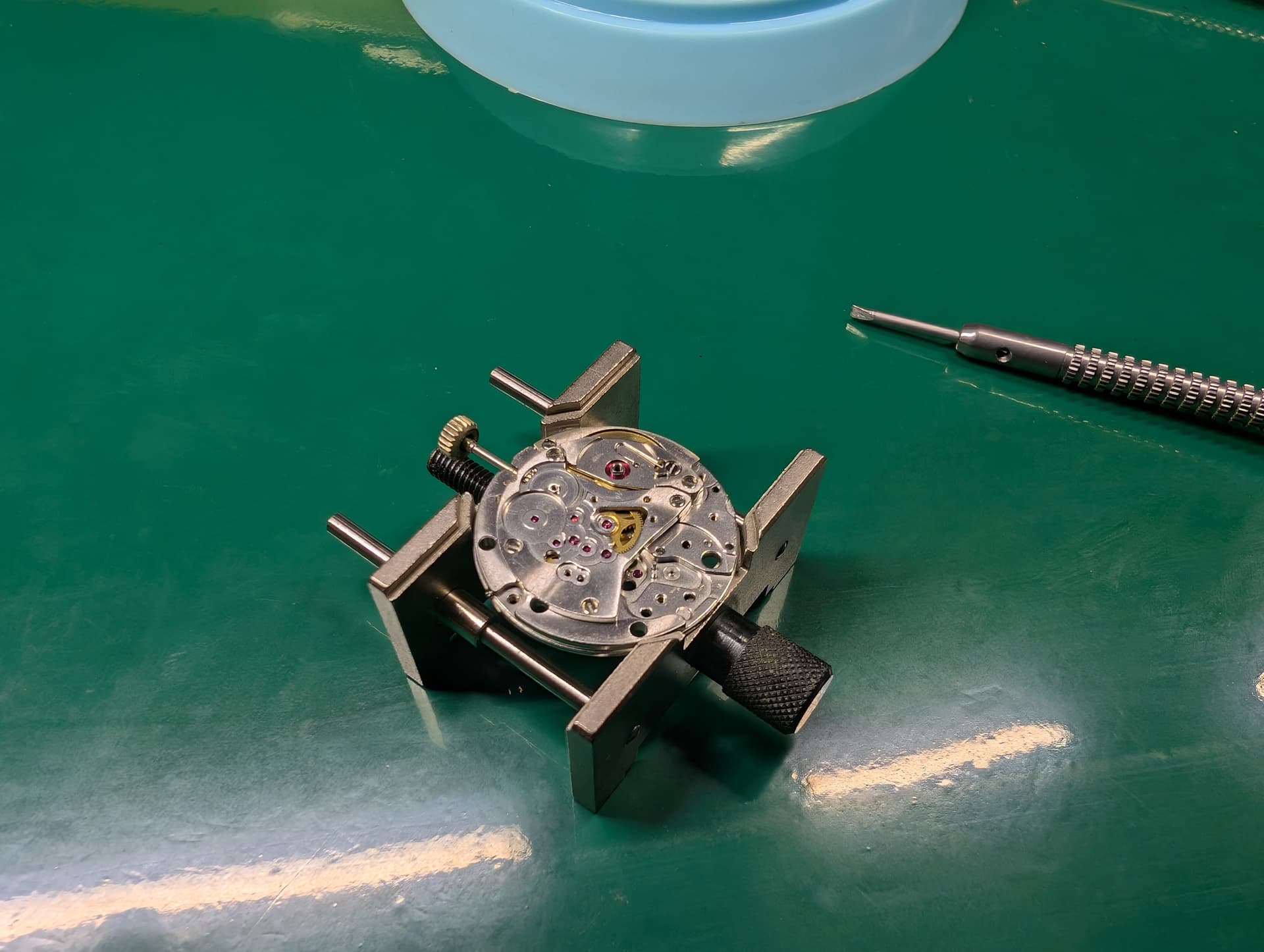

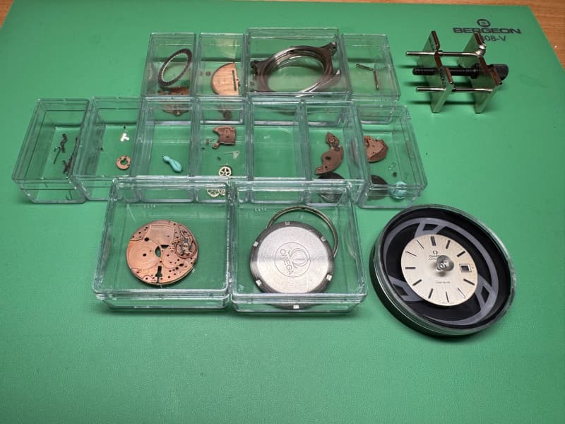

Mijn Omega Geneve, kaliber 1012 liep niet meer zo lekker. Vele jaren geleden ooit overgenomen van een forumlid. Eerste echte probleem is het regelen van een nieuwe main spring.

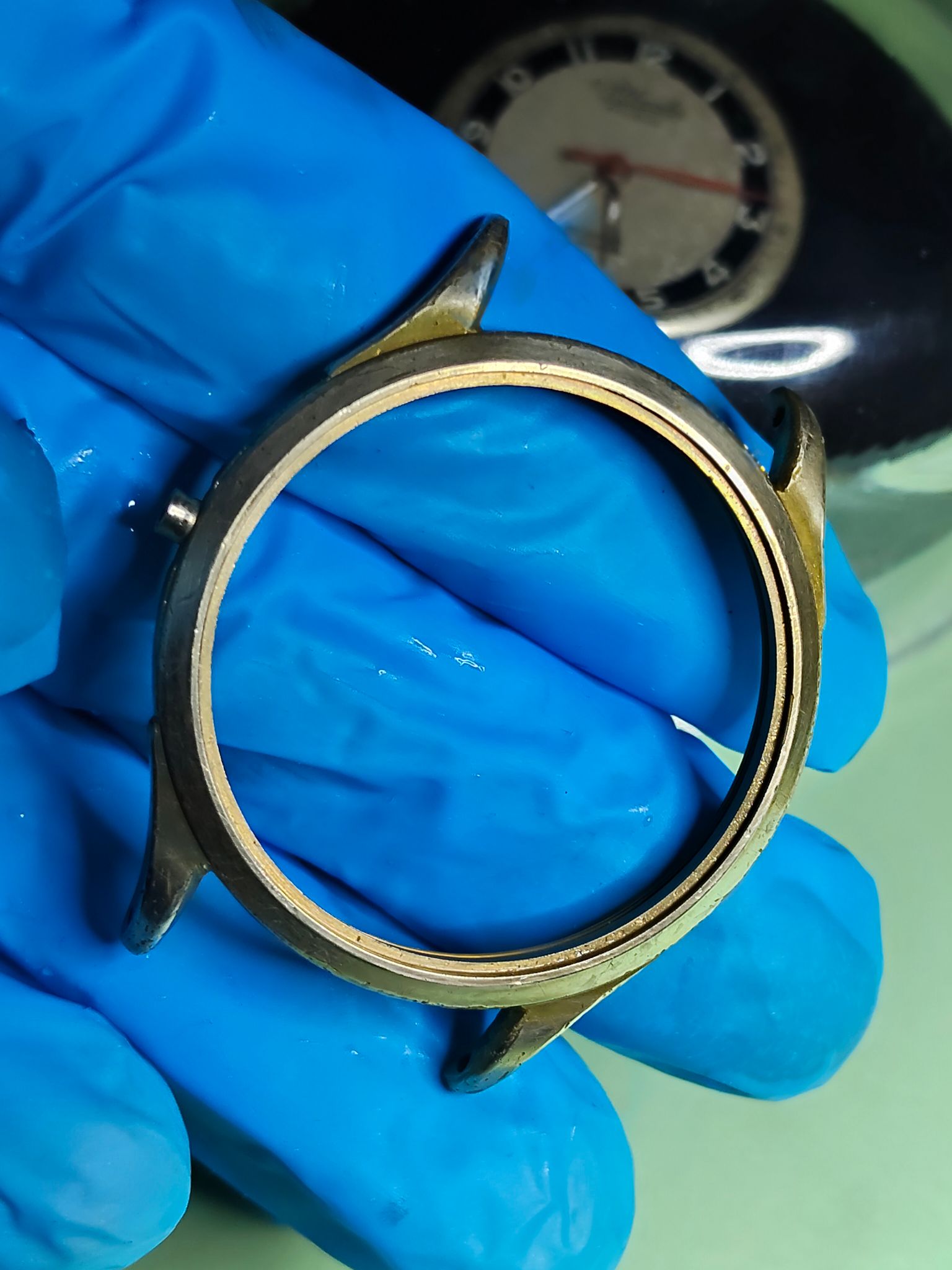

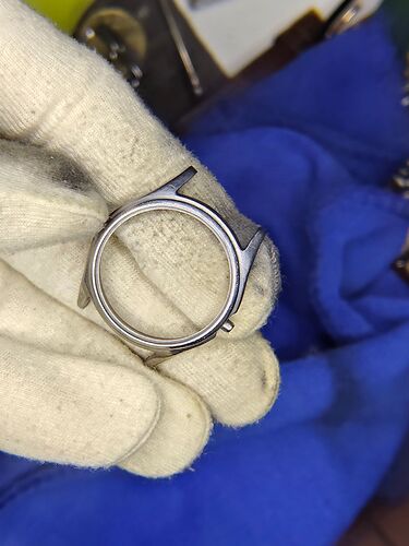

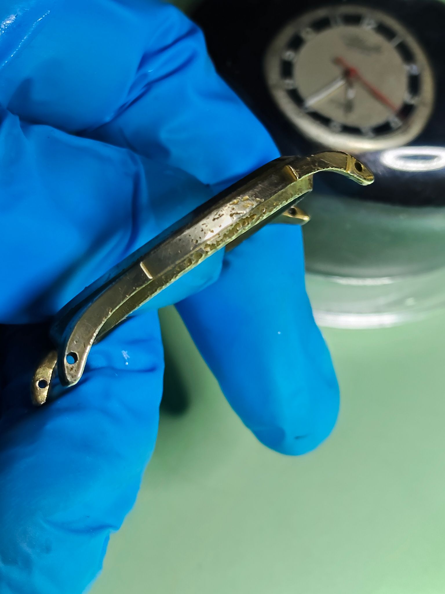

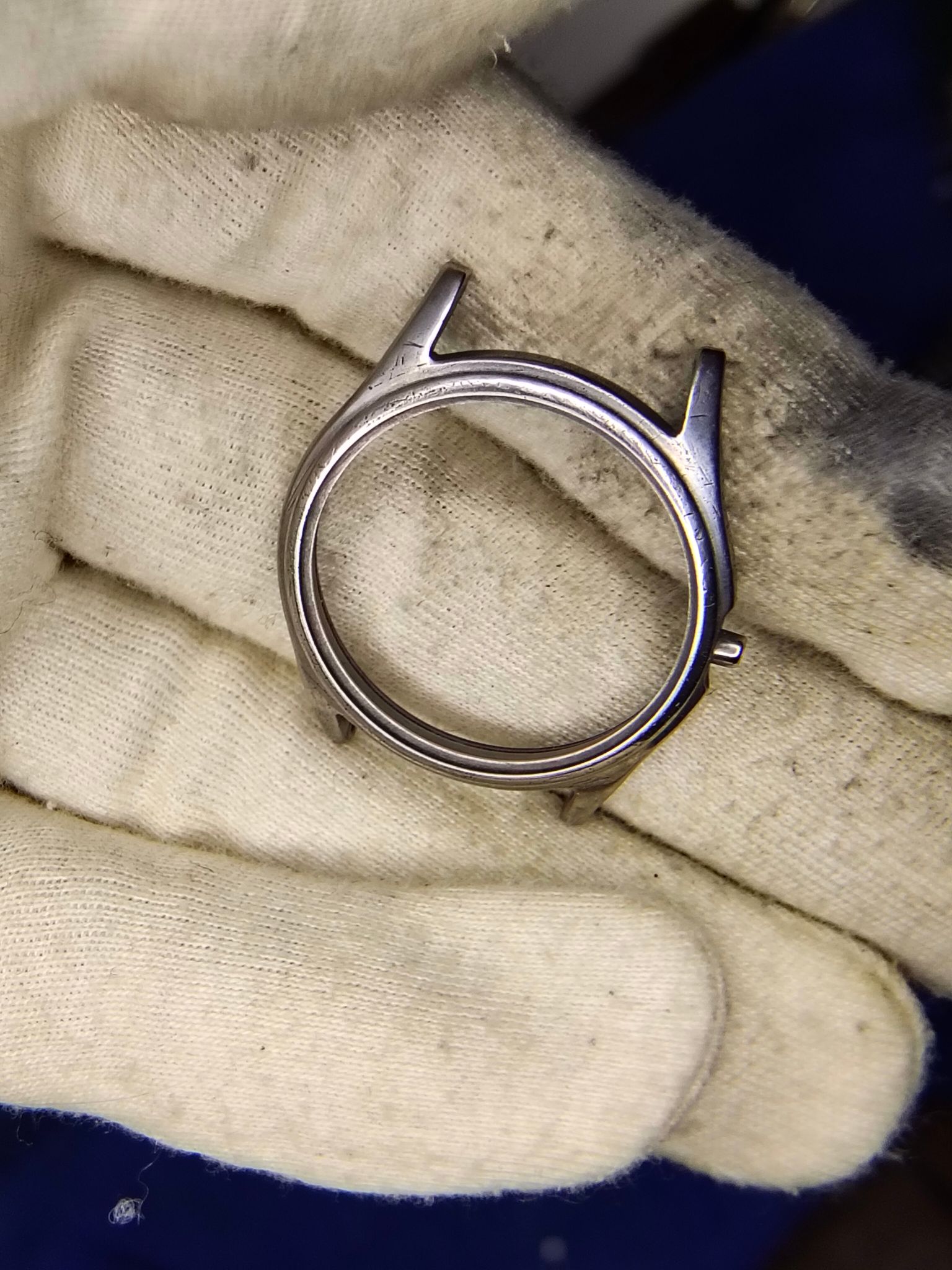

Het chroom is eraf. Morgen gaan we verder.
