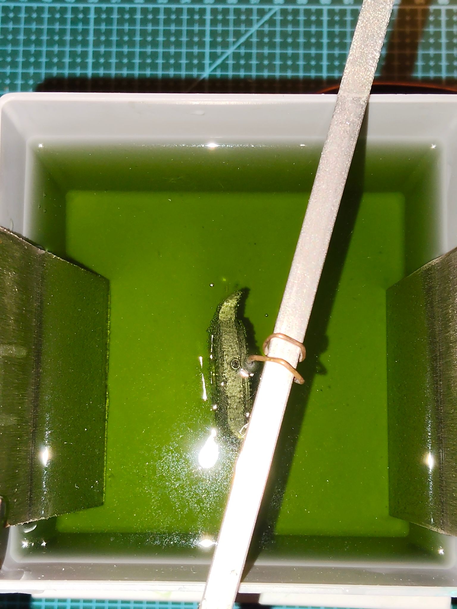

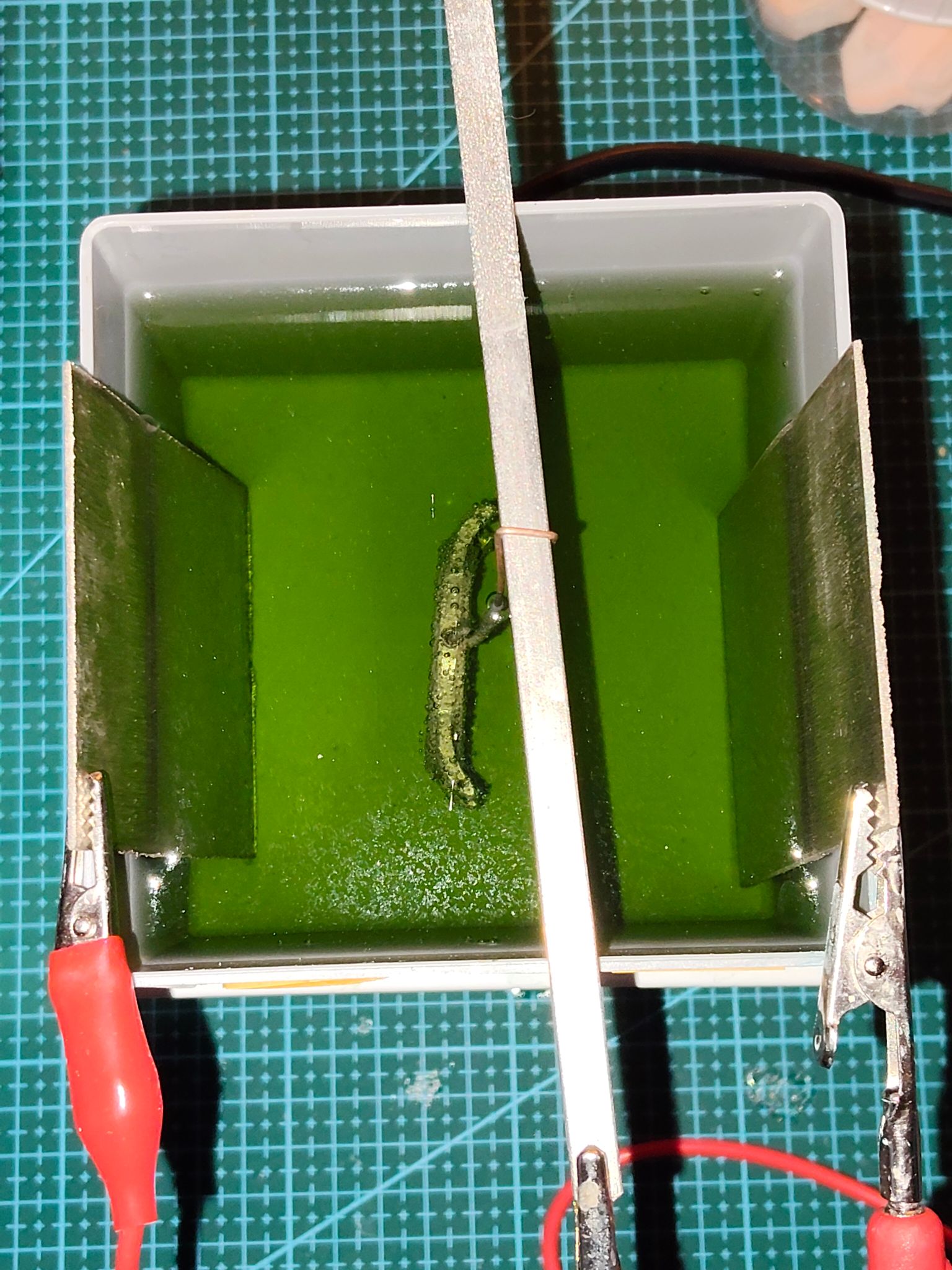

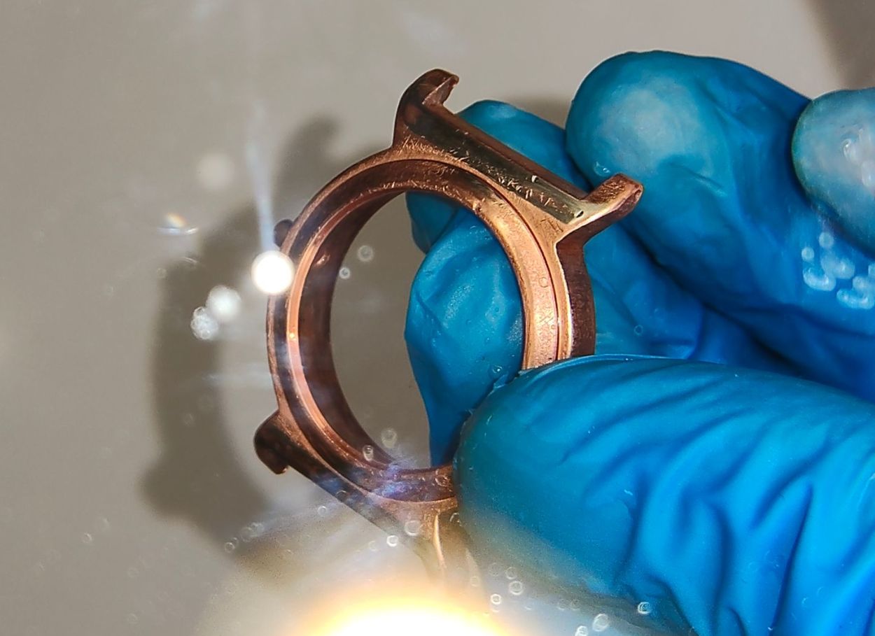

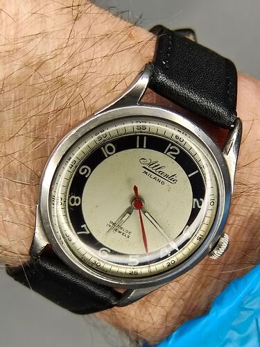

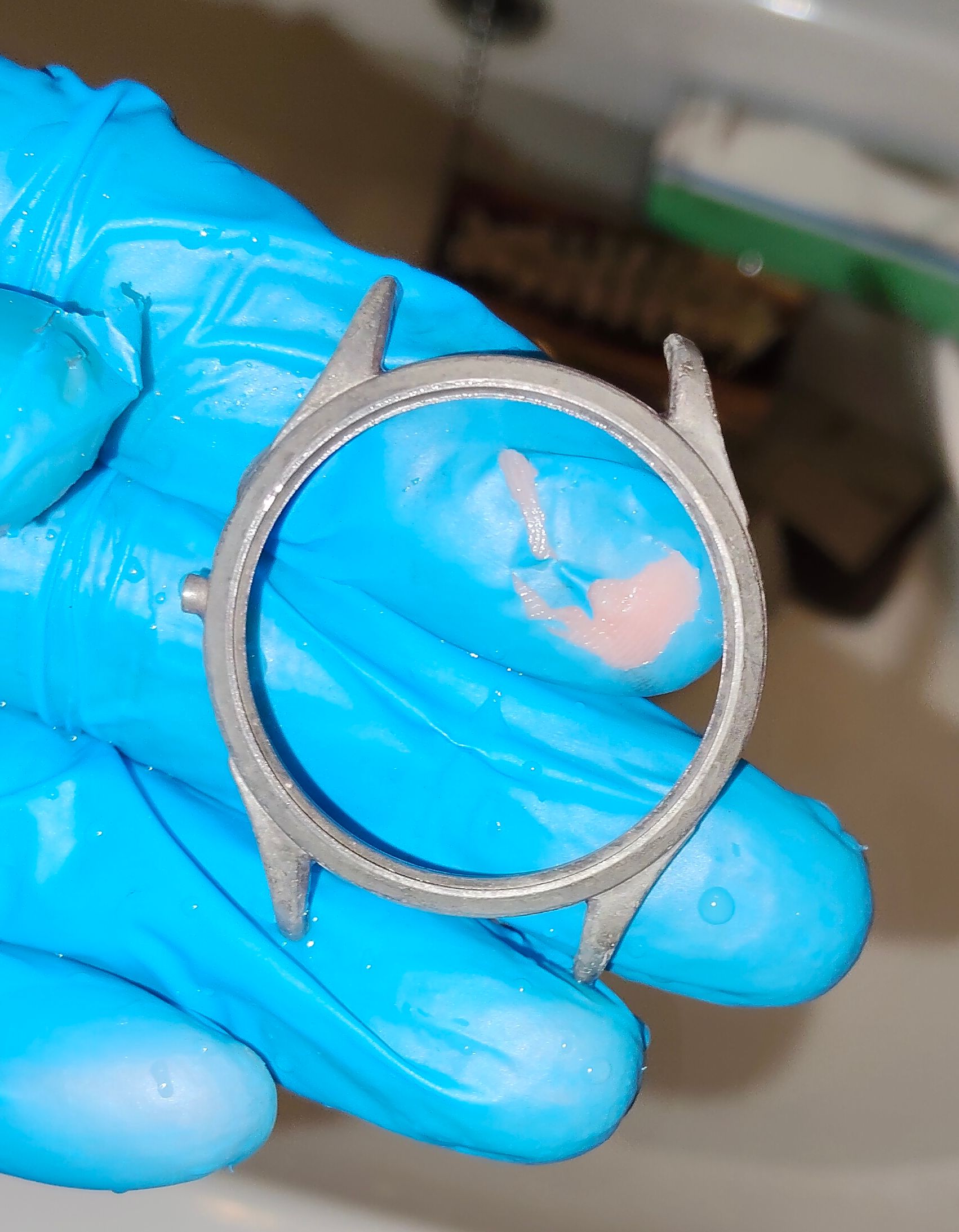

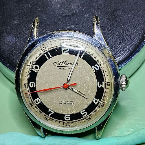

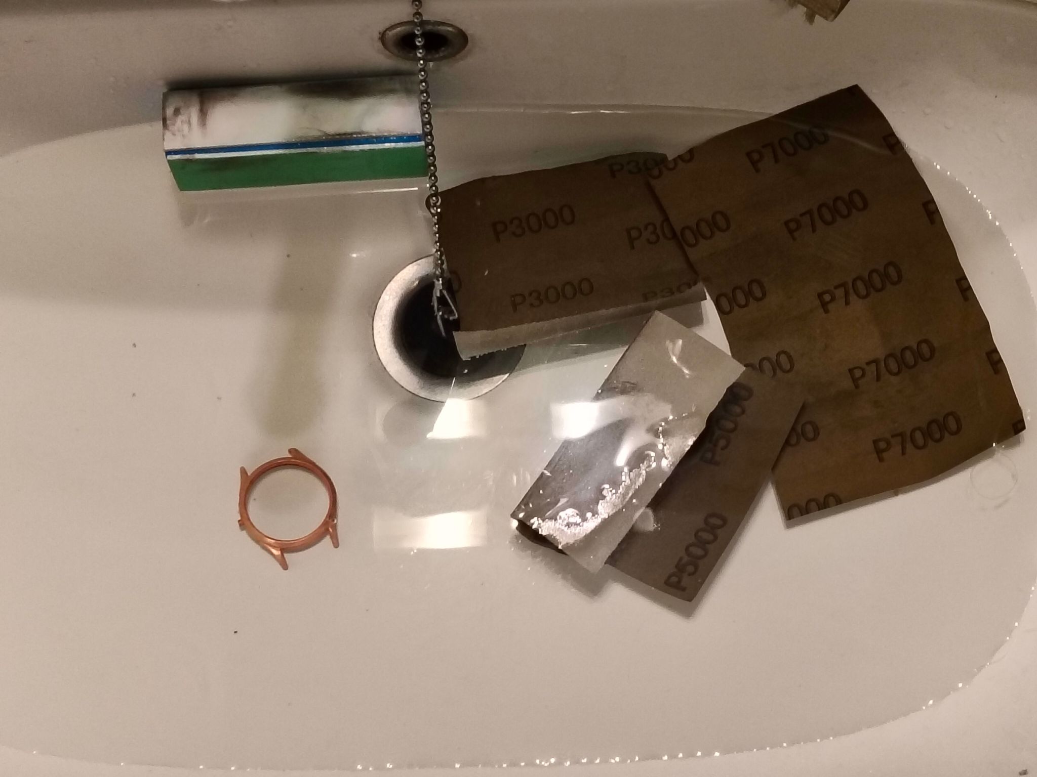

Ik ben verdergegaan met de Atlantic Milano

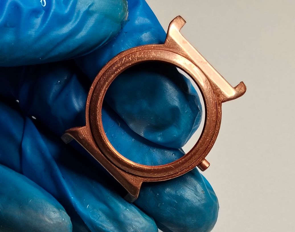

Dit is de derde laag koper
Beetje opschuren met fijne korrels; het schuurblokje van Aliexpress werkt ook heel fijn.
Ik ga nog voor een laagje, de laatste.

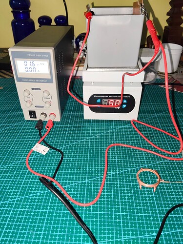

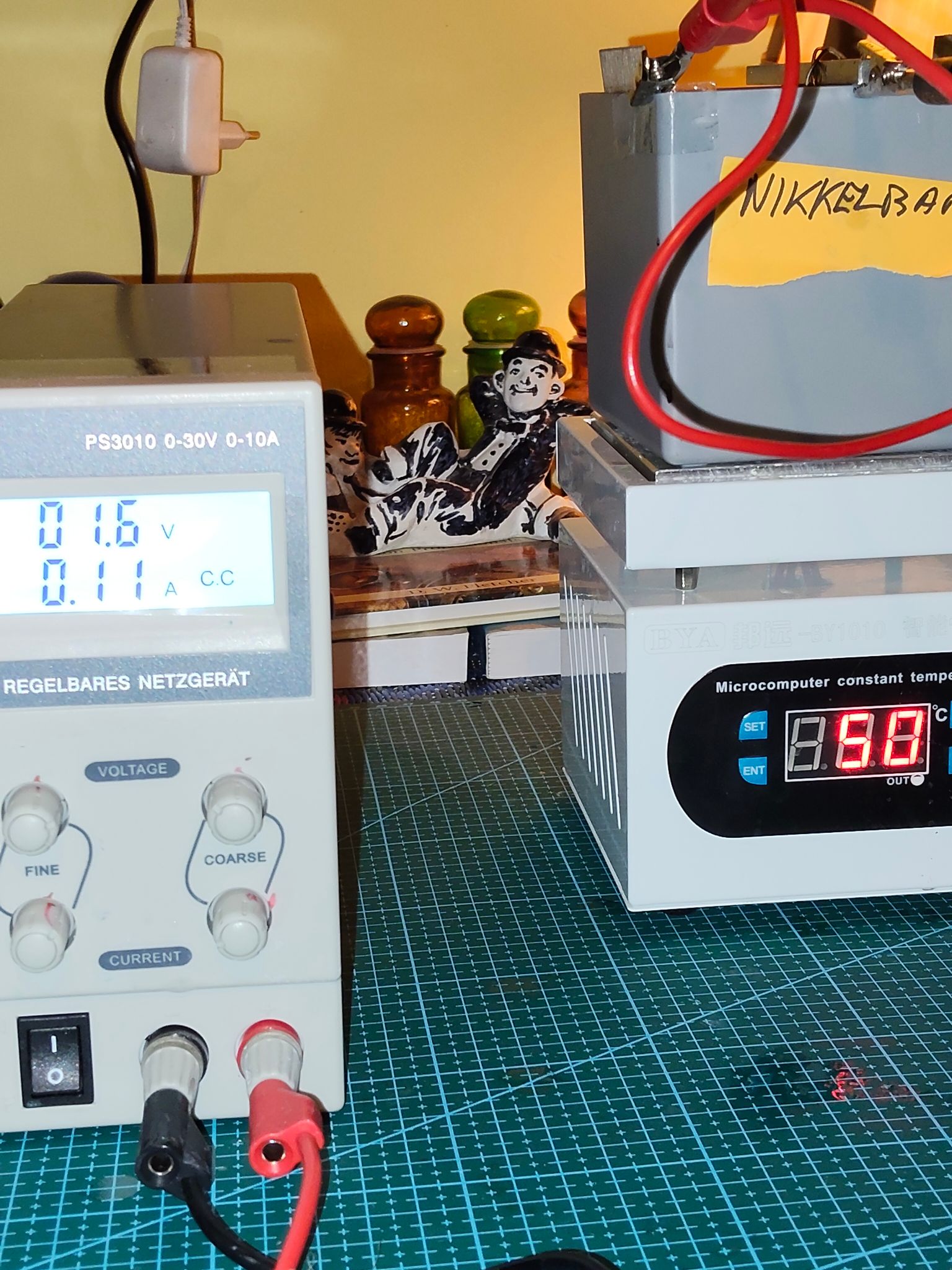

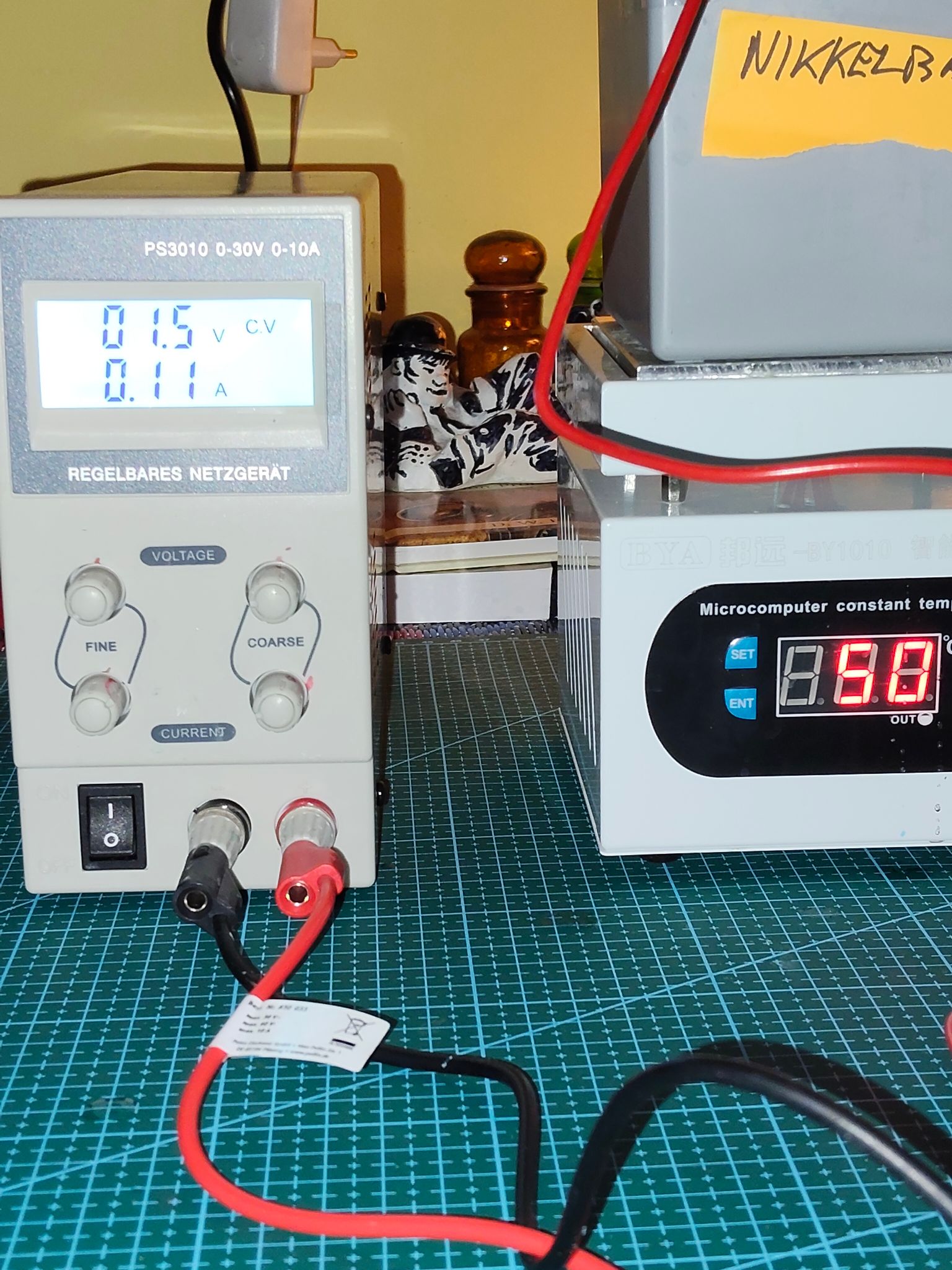

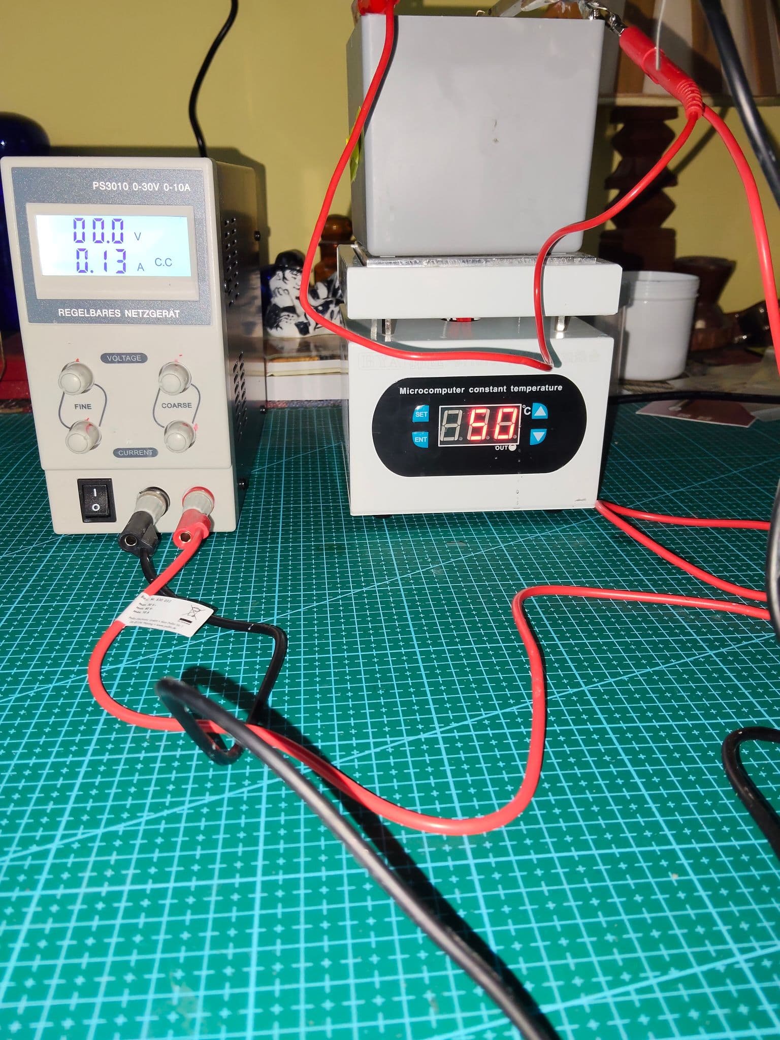

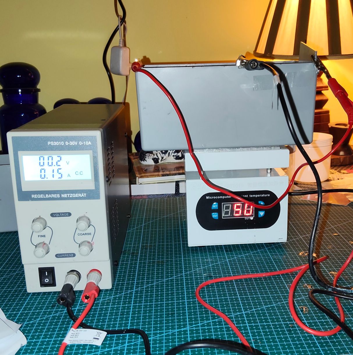

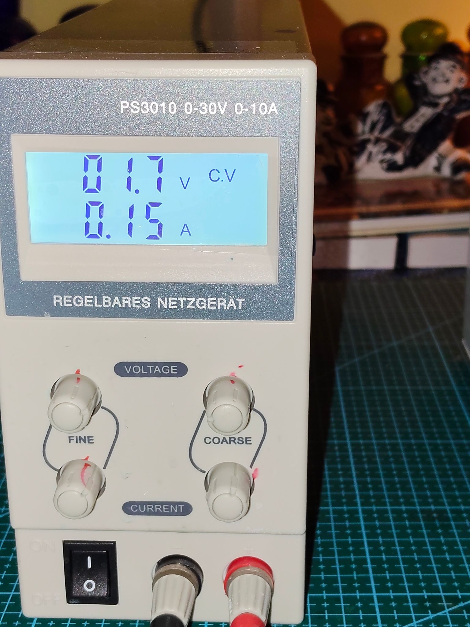

Ik heb Volt afgesteld op 1.6
Amp op 0,13

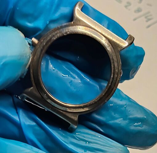

4e laag zit erop, weer opgeschuurd en nu is het gereed voor een duik in het nikkelbad, dat aan het opwarmen is.

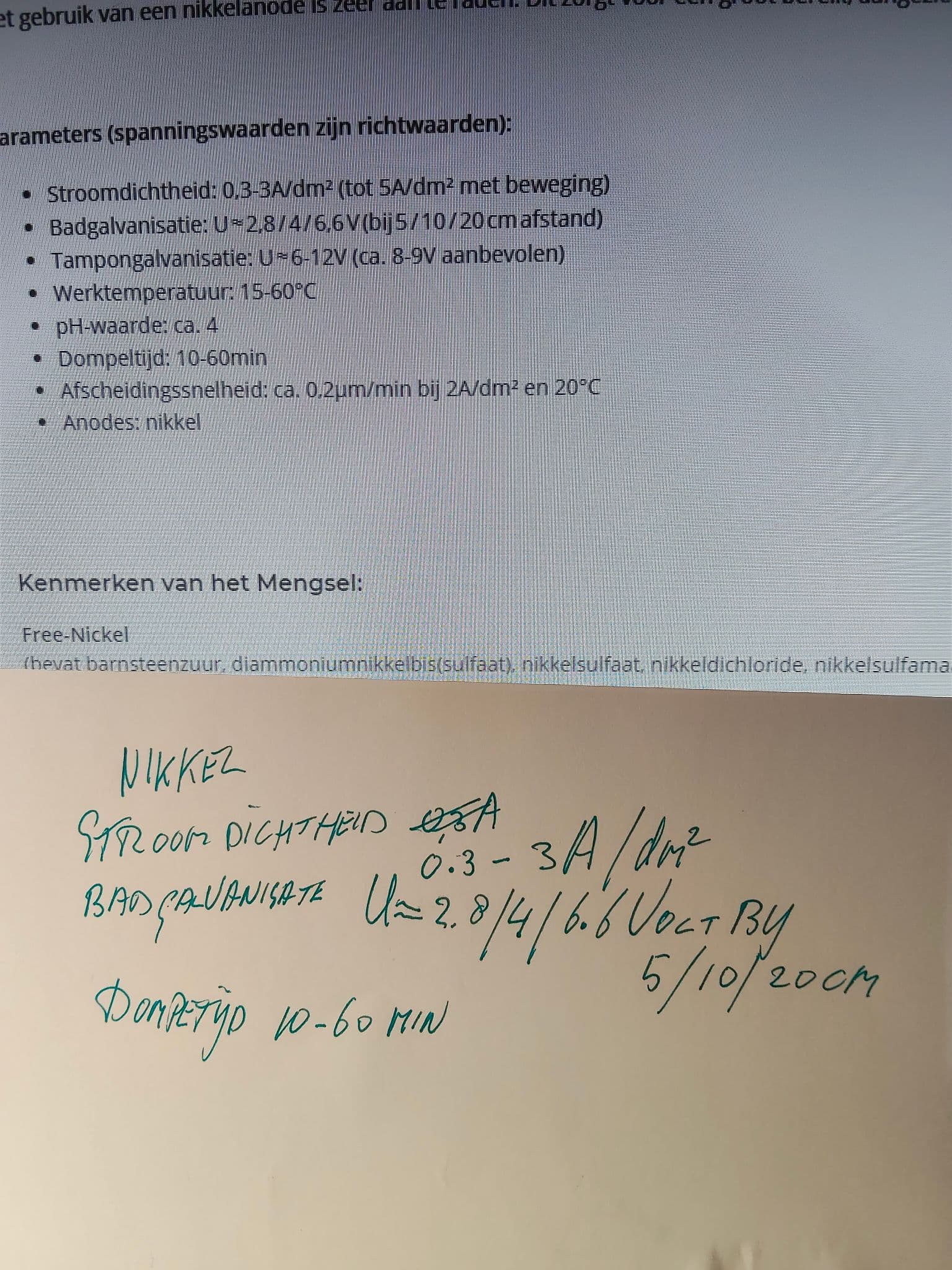

Na het goed ontvet te hebben, ligt het nu in het nikkelbad. Ik laat het hier tussen de 10 en 15 minuten in hangen.
Nikkelbad
Net uit het bad, ik ga het nu met metaalpolijstvloeistof zachtjes oppoetsen, zodat het glimmend in het chroombad gaat.
Ik laat het bij 1 nikkellaag; het heeft er bijna 20 minuten in gezeten.

Het hangt nu in het chroombad; ik laat het er nu 15 minuten in, maximale tijd. Ik wil zien hoe het er dan uitziet.
Ook de stroomtoevoer is nu iets hoger dan bij de vorige kast. Ik doe dat om ervaring op te doen; ik wil de verschillen zien.

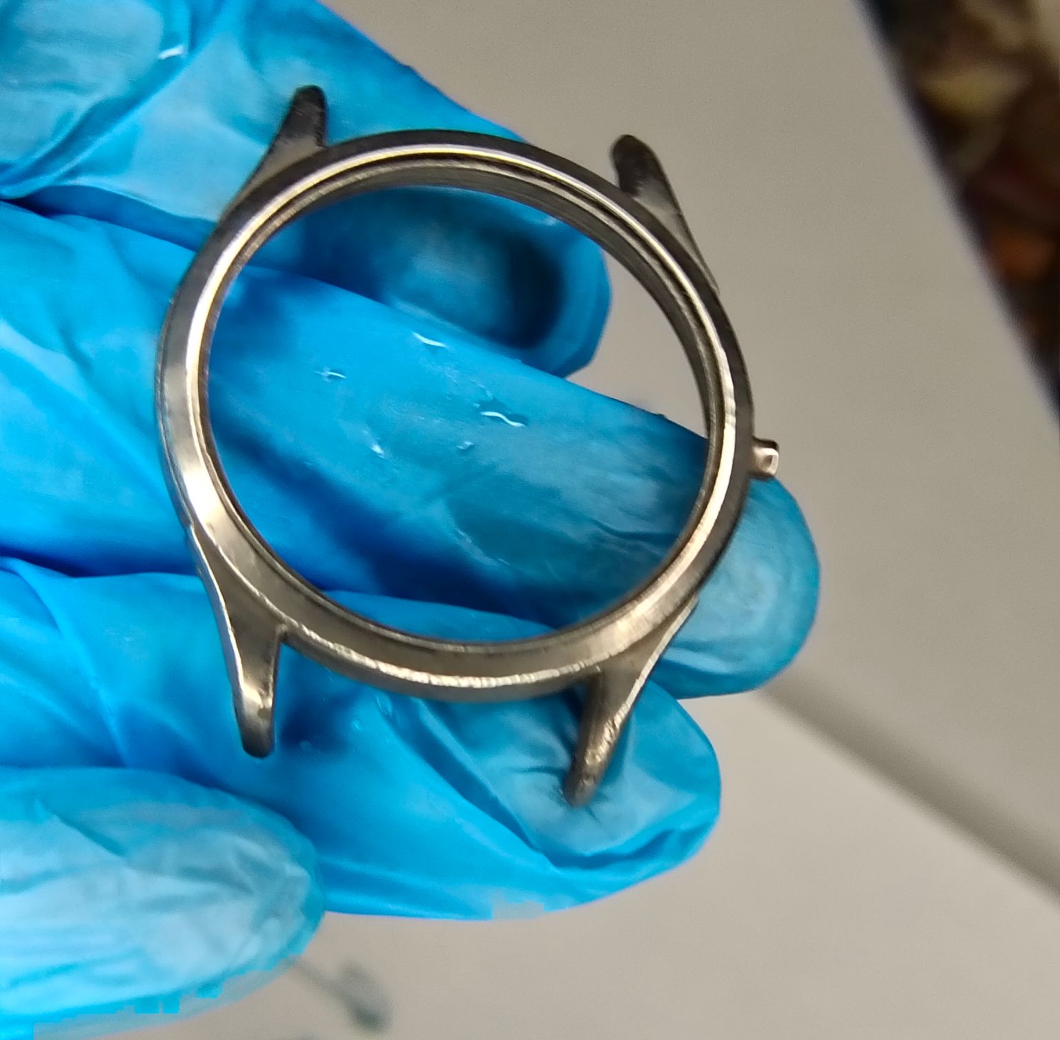

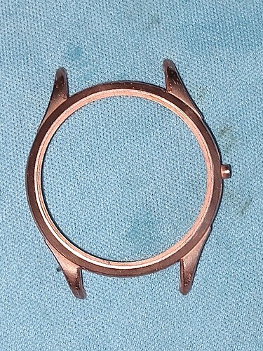

Het is eruit, ik zie dat het er niet slecht uitziet. Een langere dompeltijd is niet verkeerd. Ik heb ook ergens gelezen: drie minuten en niet langer. Ik vond het een erg dunne laag, dus nu 15 minuten.
Ik moet het nog zachtjes oppoetsen met metaalpolijstvloeistof, maar het ziet er nu al aardig uit.
De ampère op 0.15 en 00.2 volt hou ik voor de volgende kast aan.
Dit is voor nu het eindresultaat, morgen even zachtjes over de polijstborstel.
Of met de hand. Ik heb gelezen om na het verchromen het werkstuk te laten rusten.
Ik zal even de oude kast erbij zetten om het verschil goed te kunnen zien.

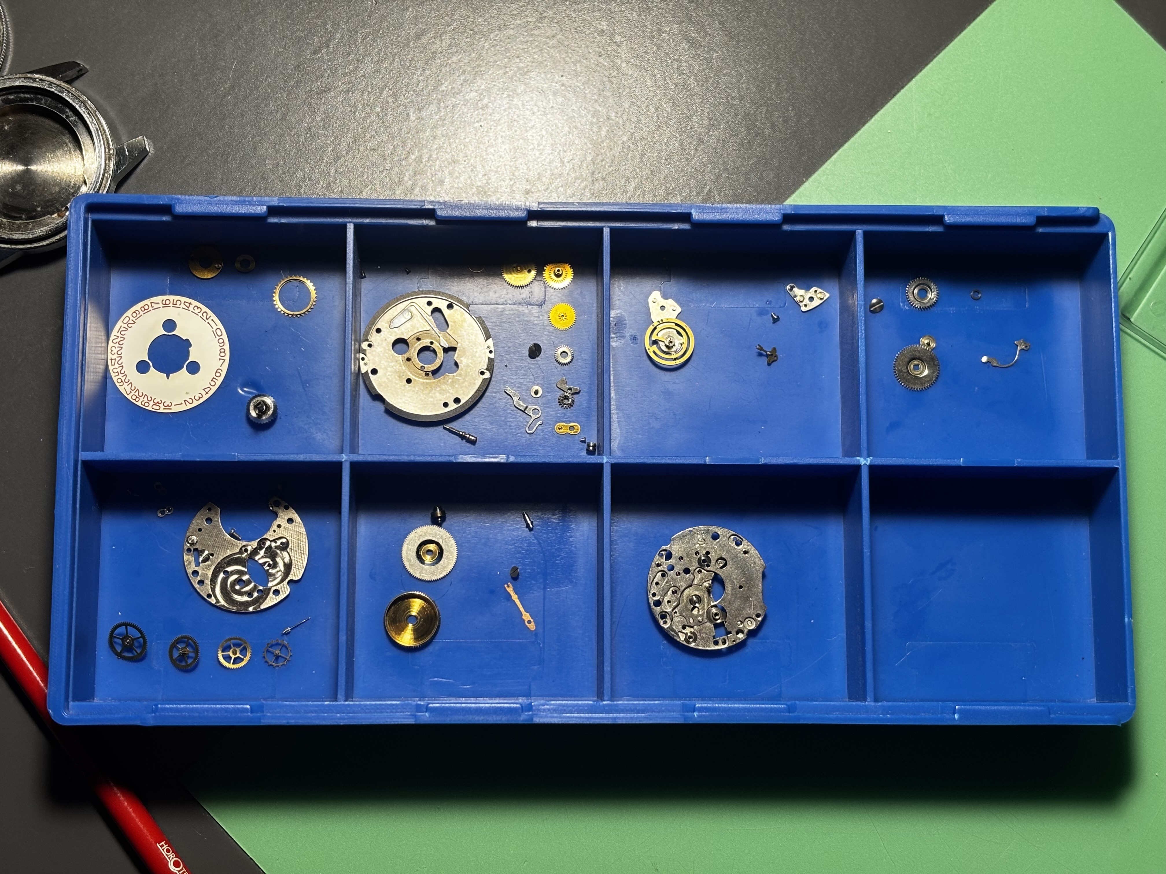

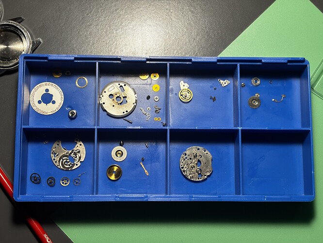

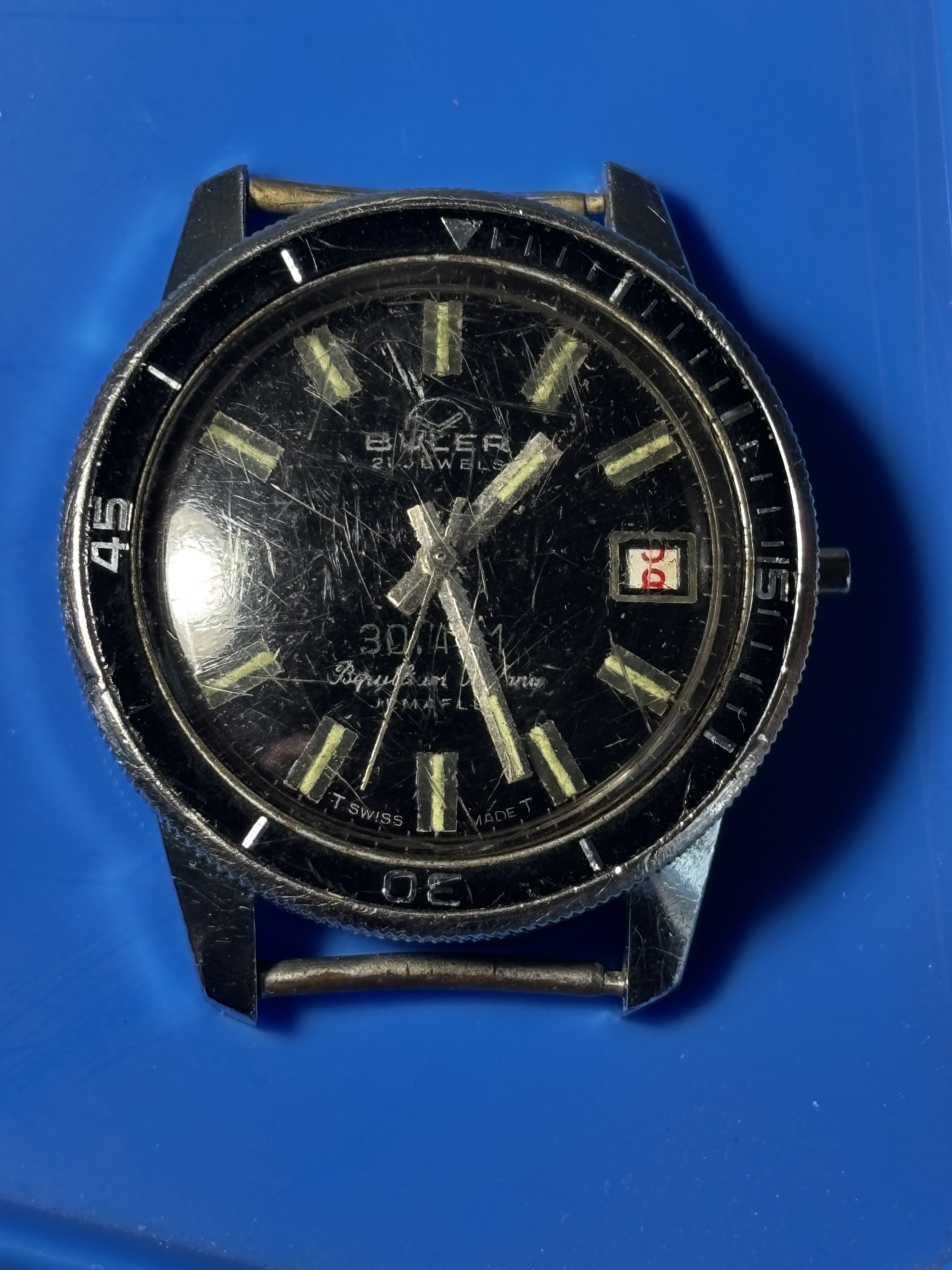

Een Buler Skindiver met Ebosa 65 om te kijken of ik van mijn penankerfobie af kan komen:
Die zijn nog redelijk simpel. Probeer eens een Cattin 54.:face_with_peeking_eye:
Om maar te zwijgen over een Timex.
Maar succes Tim. Het gaat je wel lukken. Hopelijk is ie niet te ver versleten.
Ja zeg, ik probeer van mn fobie af te komen, niet hem te laten groeien :joy:
Nee deze zit inderdaad poepsimpel in elkaar :+1:
Het is wel een mooi horloge.

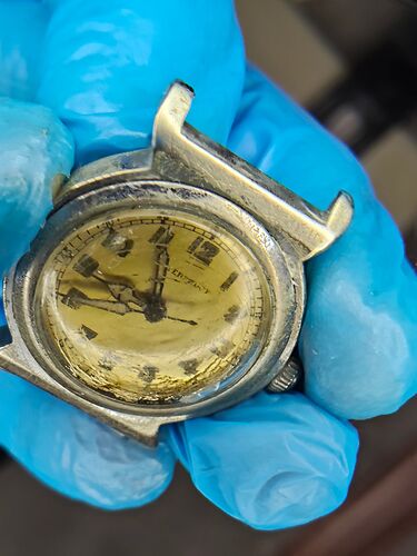

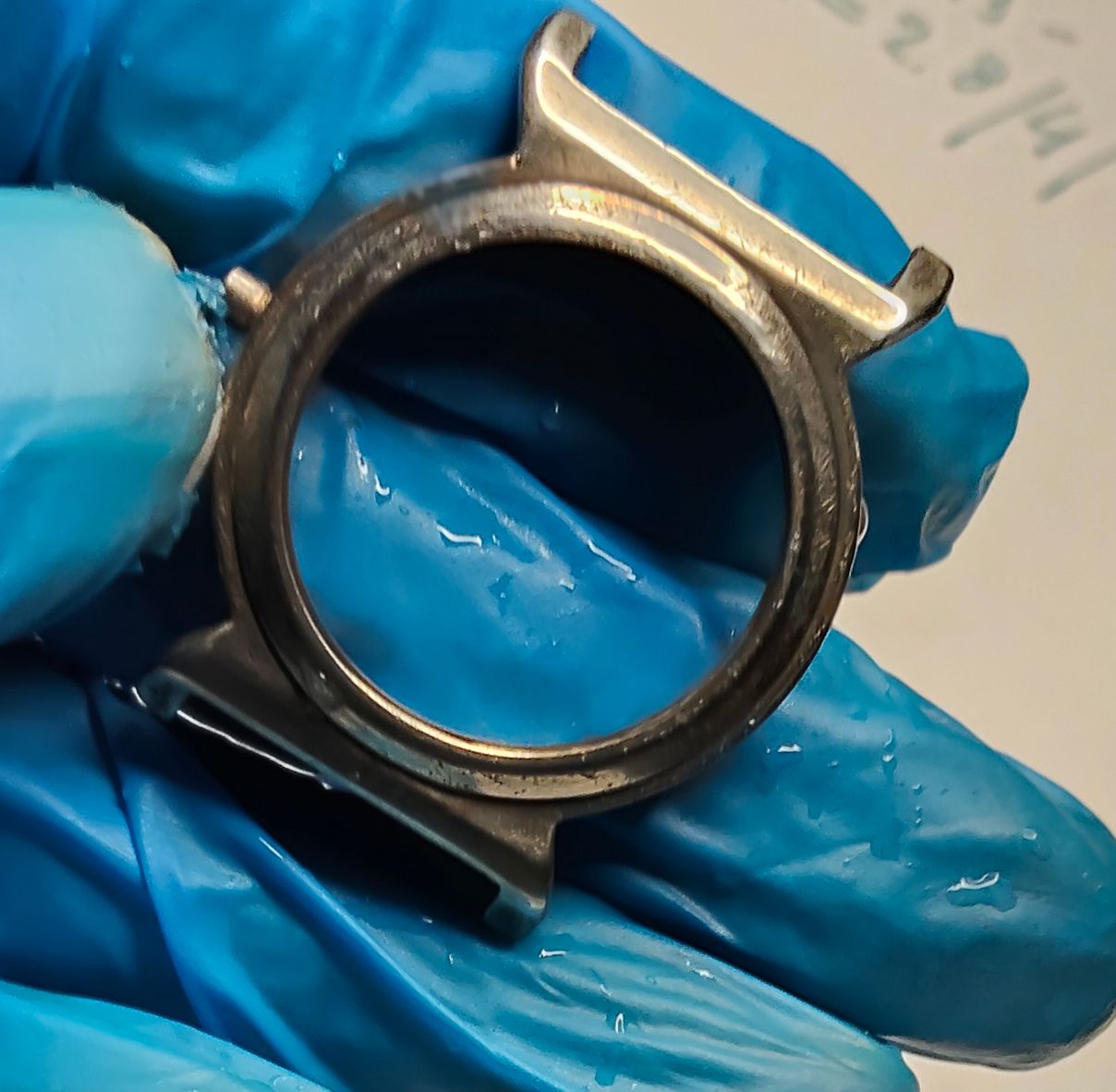

Deze wou ik eerst morgen aan beginnen, maar ik heb nog te veel energie om te stoppen, dus heb ik het nu maar gelijk even aangepakt.

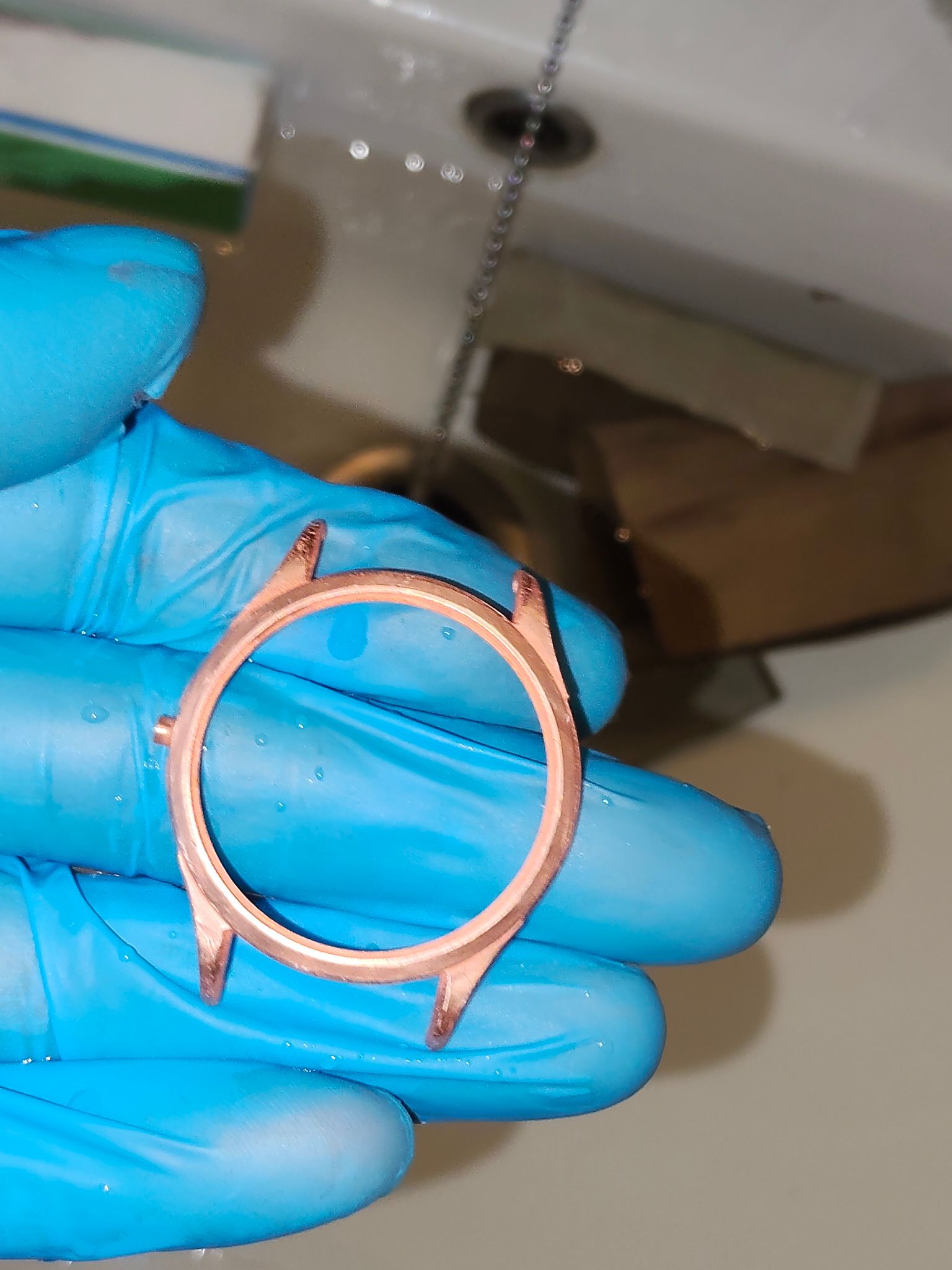

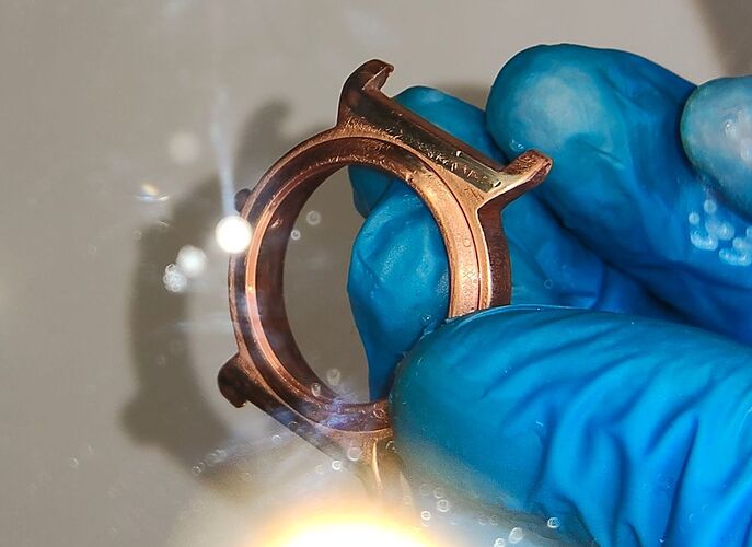

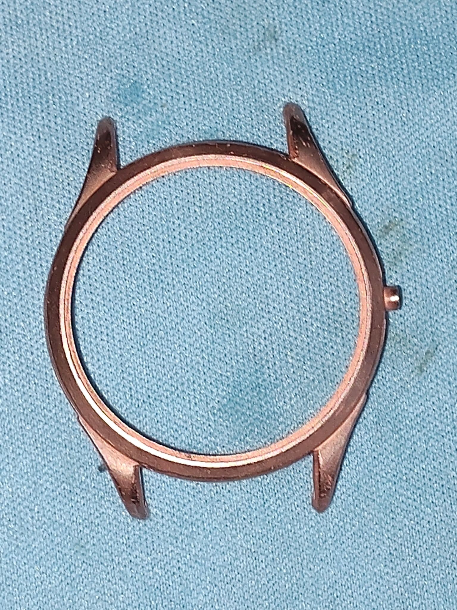

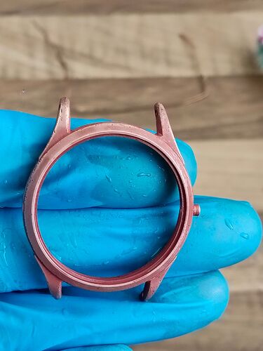

Ik heb eerst even in het bad met chroomstripper gehad, daarna een dun laagje koper eroverheen gezet, en ik ben nu bezig om wat krasjes eruit te halen, vooral op de lugs was het heel erg.
Als er een dun laagje koper overheen zit, werkt dat makkelijker, en kun je beter zien wat je aan het doen bent.
Je bent leuk bezig Wolter
Ja, leuk bezig. Ik heb het heel fijn met dit proces, om te leren. Het gaat nu al een stuk makkelijker dan een paar kasten geleden.
Ik heb er nu een tweede koperlaag opgezet en nu gaat het in het nikkelbad.
Ik maak even een notitie, zodat het een beetje klopt.
De ampère is belangrijk. Als je niet bij het voltage kunt komen zonder dat er een te hoge amp zou ontstaan, hou je gewoon aan de ampère. Ampère is dominant en gaat voor Voltage.

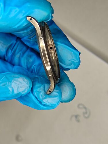

Het is uit het nikkelbad
Zoals op de foto is te zien, moet er nog een laag op. Ik zie daar bij de bezel iets van koperkleur.
Het hangt voor de tweede laag in het nikkelbad.
Amp een tikkeltje omhoog gezet.
