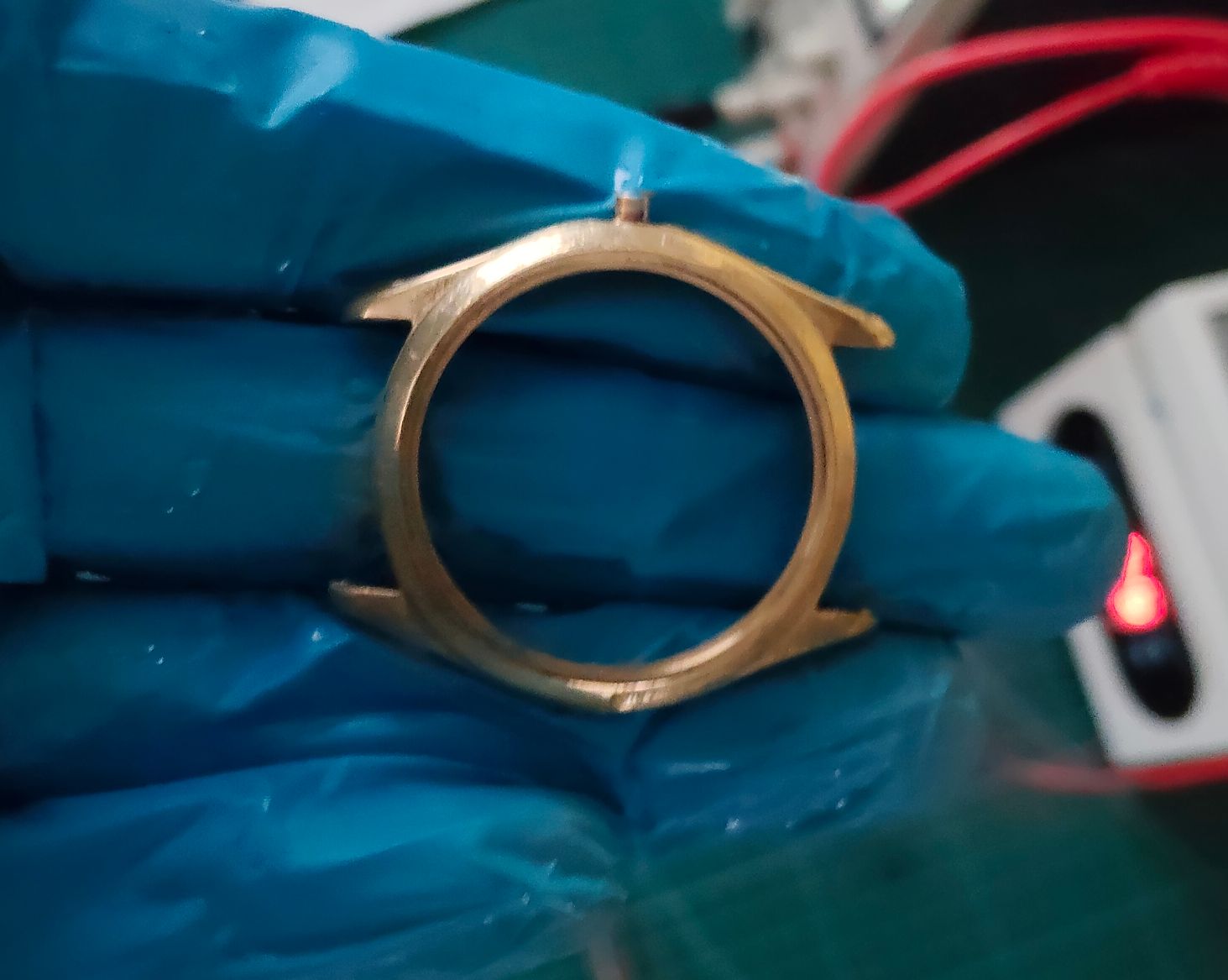

2e laag nikkel zit erop.
Nu tijd voor een hapje
Ik ben jaloers, rode kool is nl. me favoriete groente :yum:

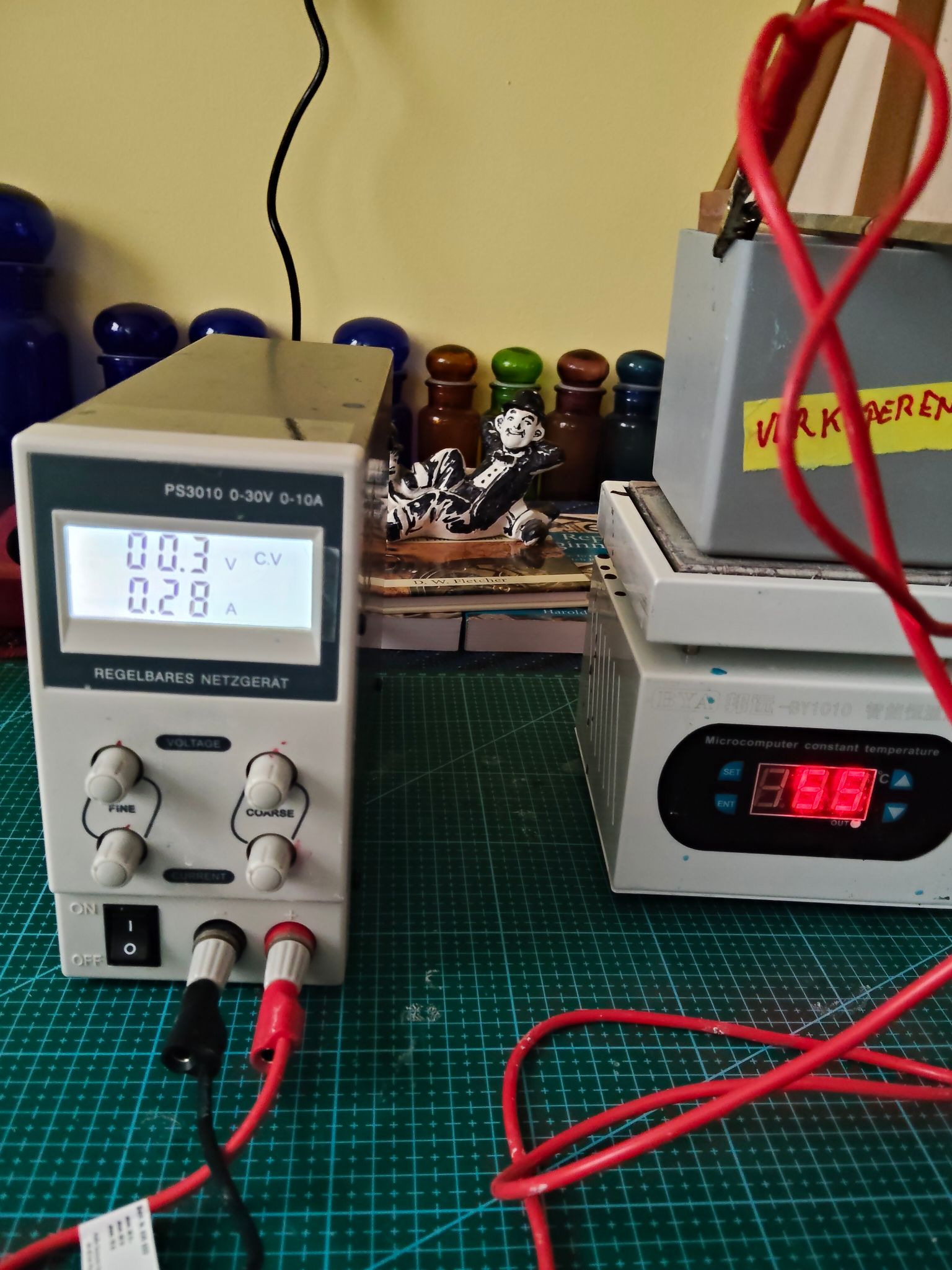

Smaakt lekker hoor, ik was de tijd vergeten en de Lagonda liep een uur achter, was al half elf, ik heb toch de kast in het chroombad gelegd, met iets meer amp.

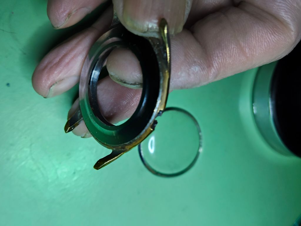

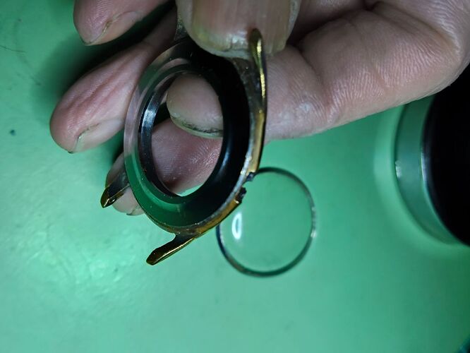

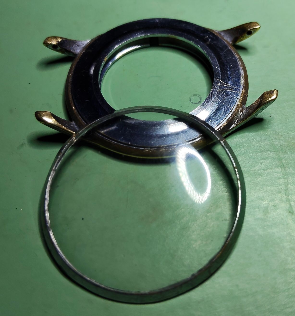

Bij dit horloge is de kast opnieuw verchroomd en het glas vervangen.
Eindresutaat

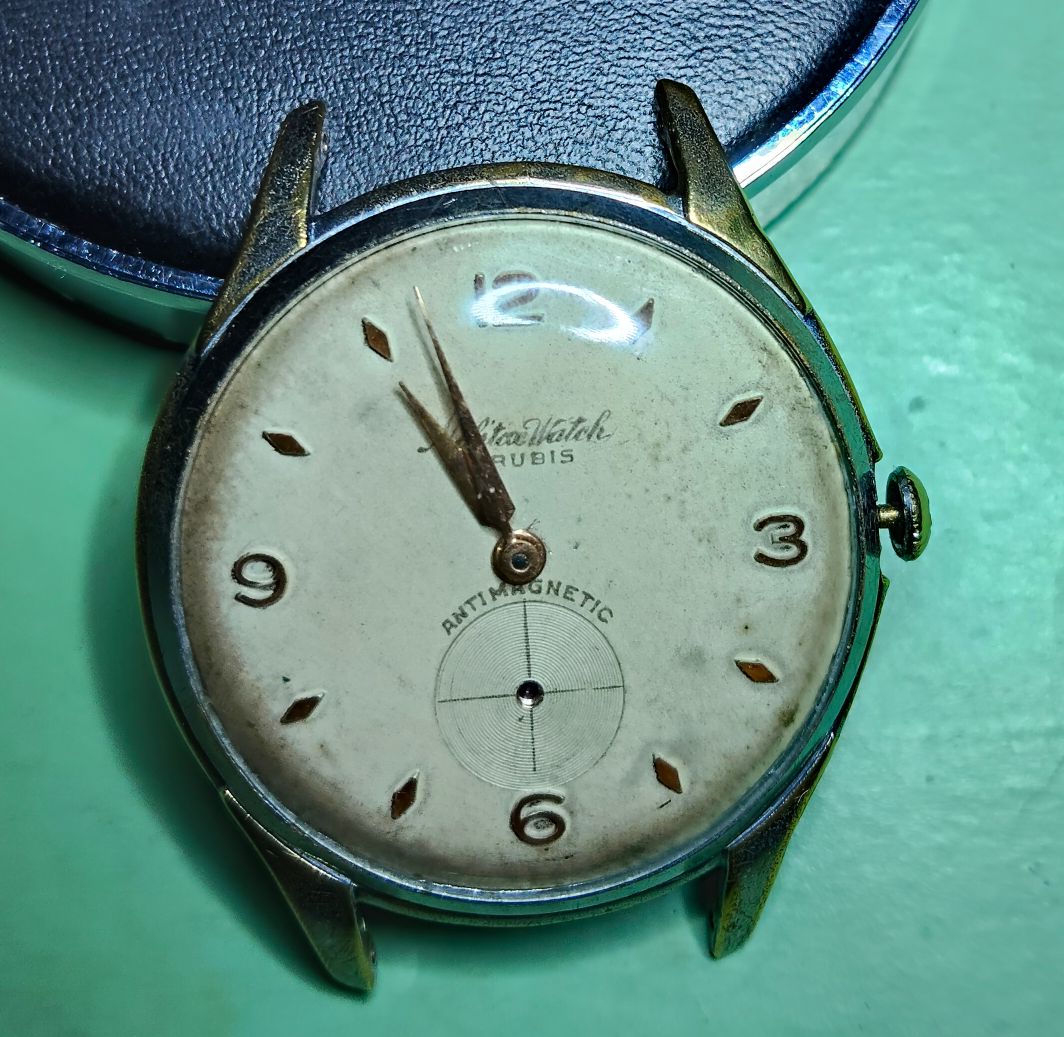

Welk kaliber is dit?
Morgen nog even zachtjes over de polijstborstel, nu eerst laten rusten.

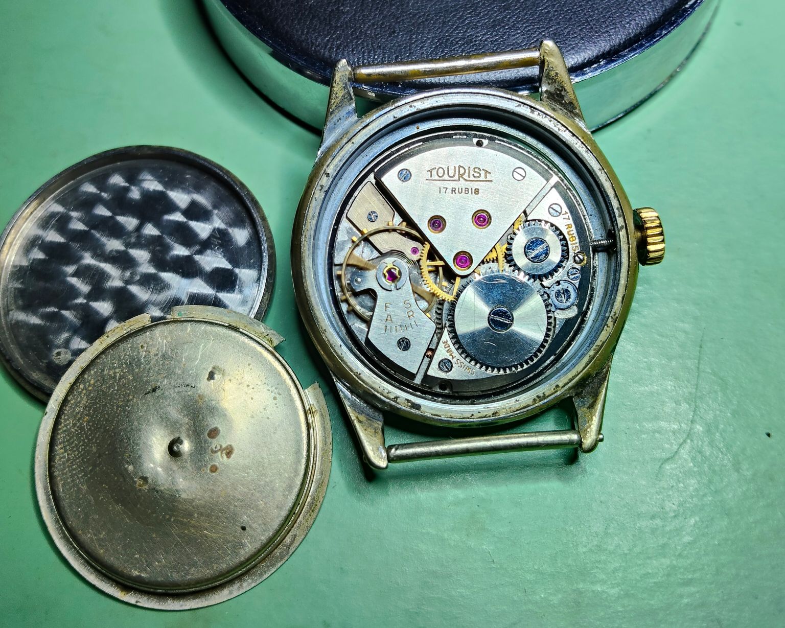

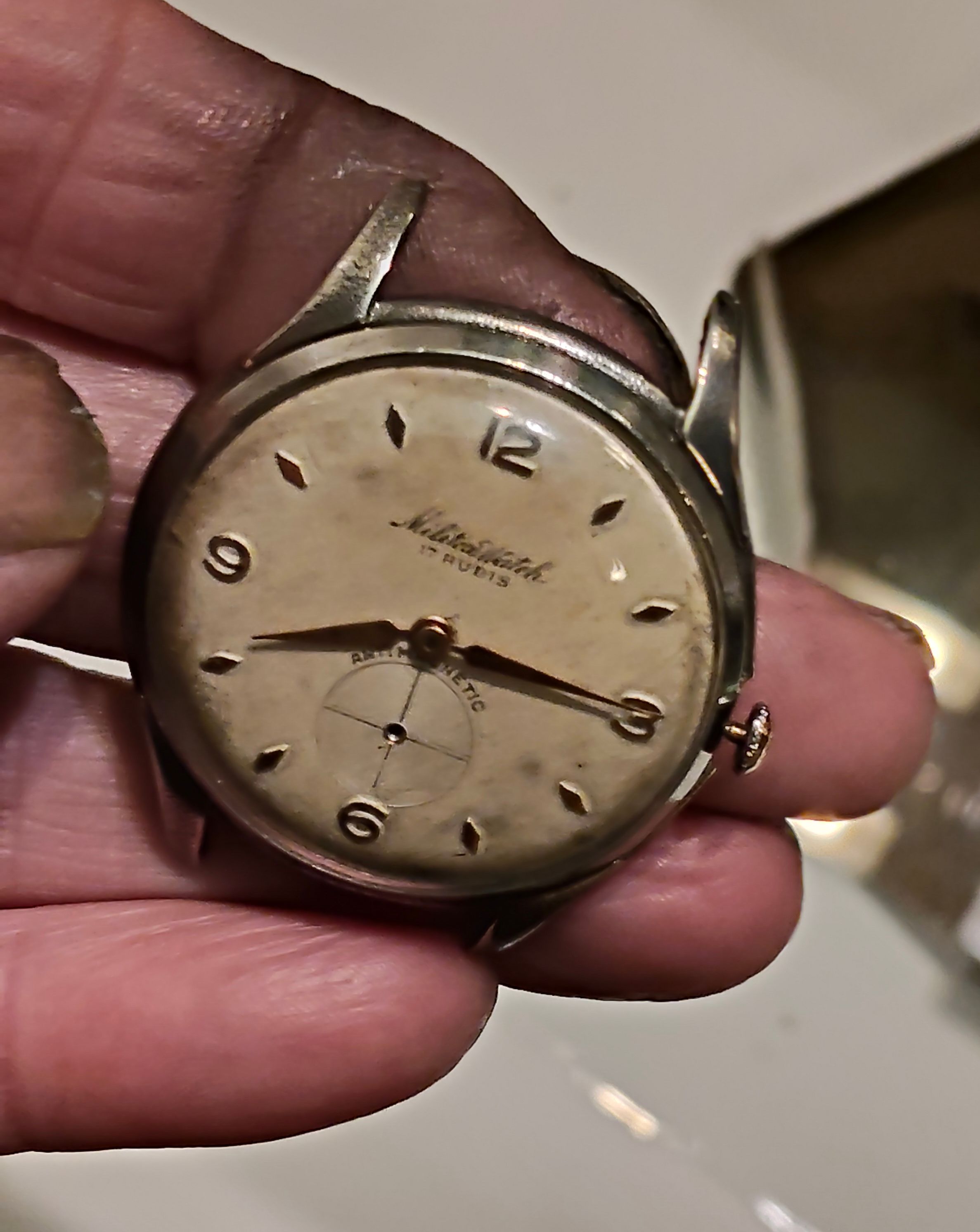

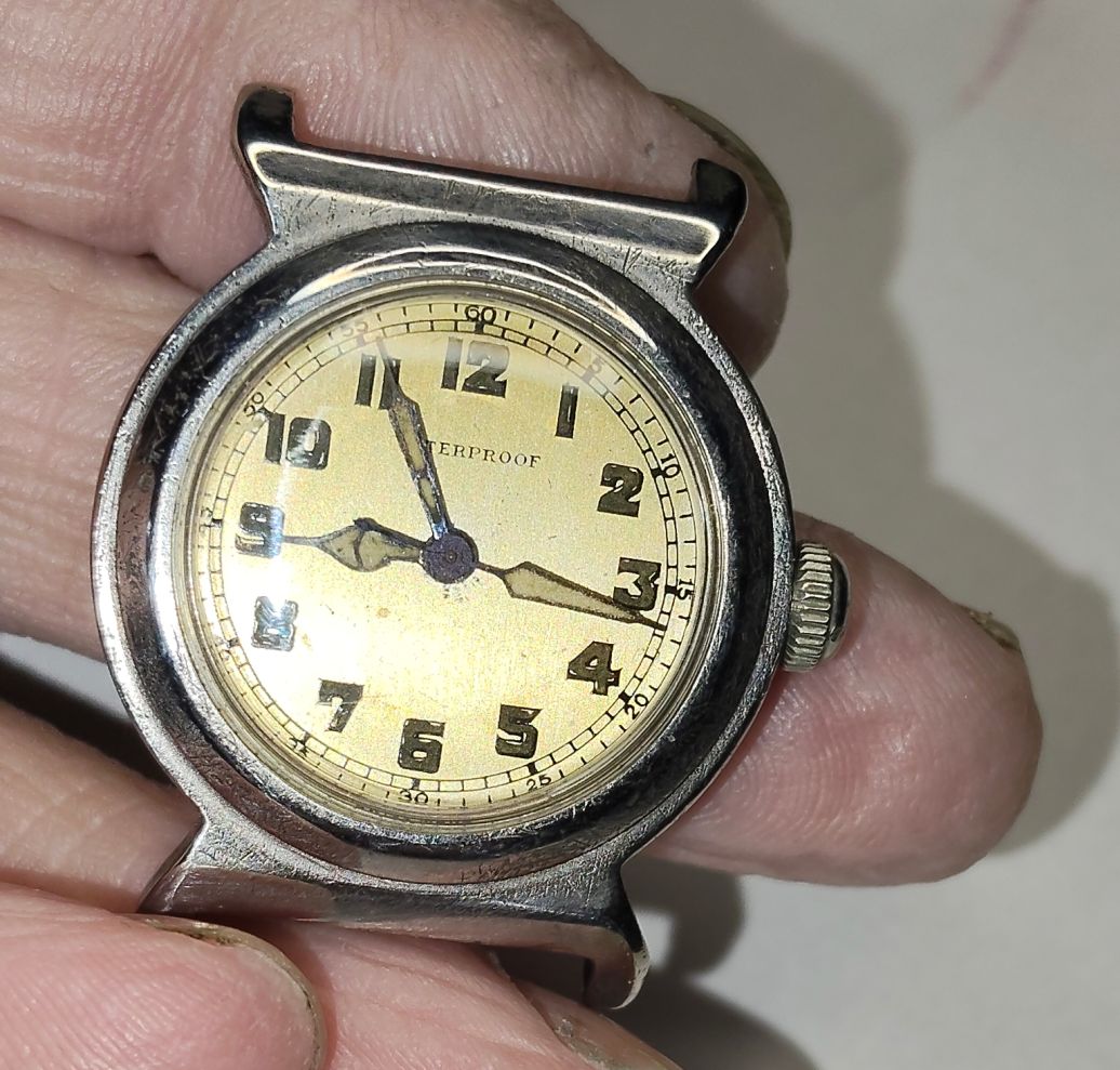

Morgen is dit horloge aan de beurt.

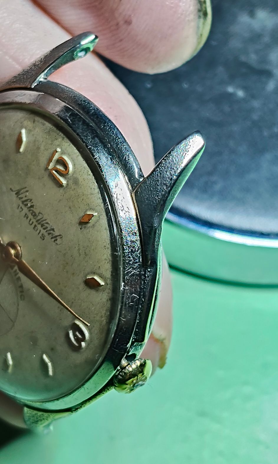

Merk kan ik niet thuisbrengen, iets van MilitiaWatch.

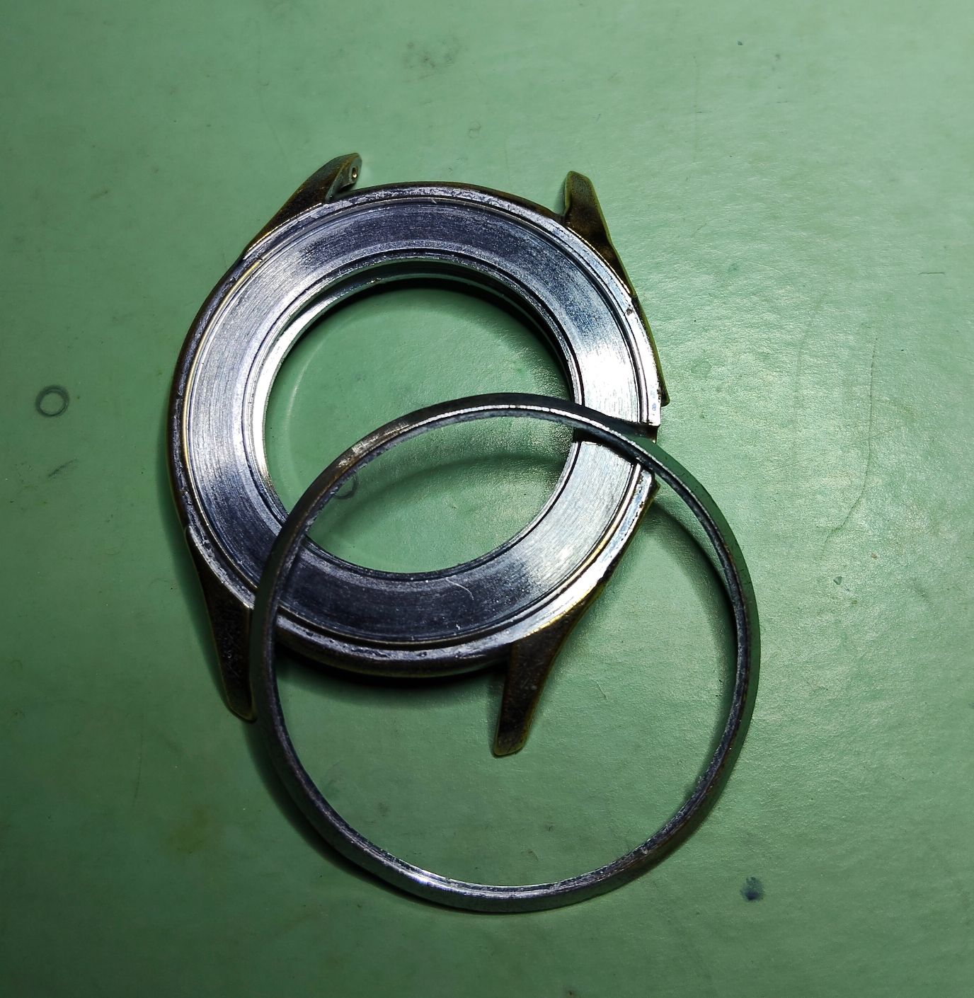

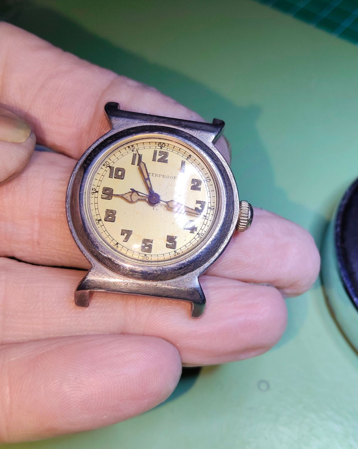

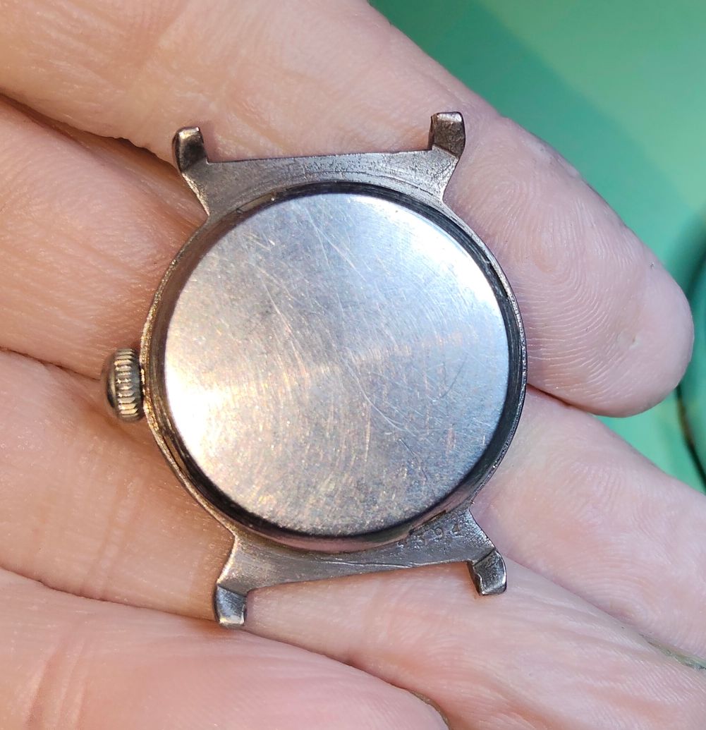

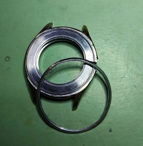

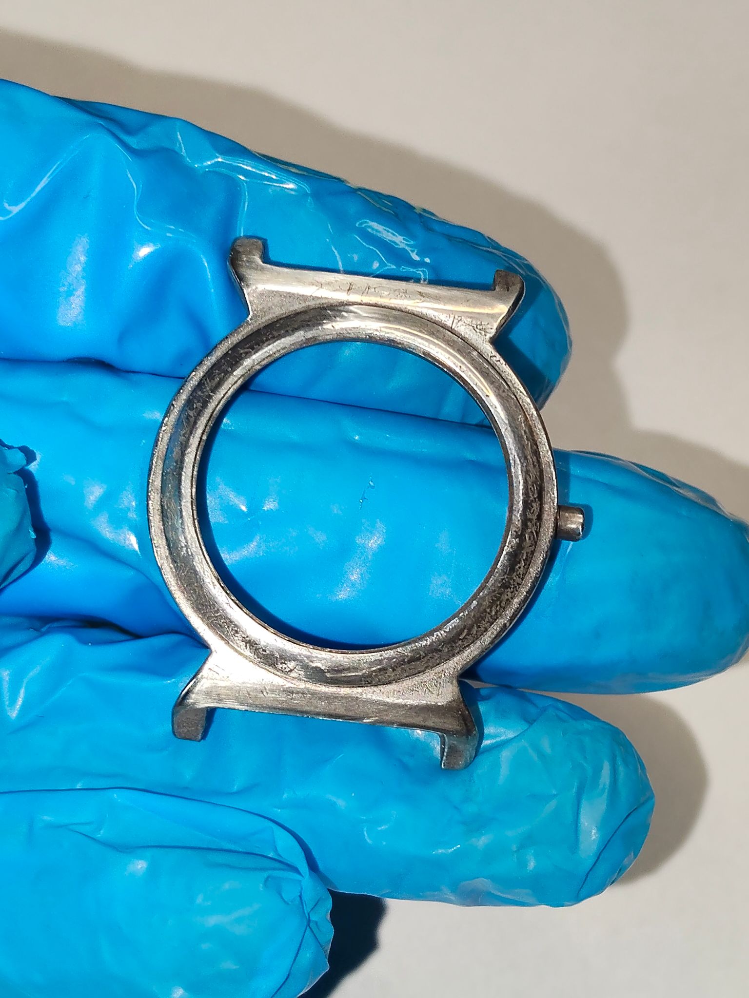

Vanmiddag begonnen aan deze tweedelige kast, dus weer iets moeilijker. Ik kreeg het chroom niet van de bezel. Ik heb op de kast drie lagen nikkel aangebracht; de krassen zijn er niet uit.
Maar ik ben blij dat deze achter de rug is; het was niet makkelijk.
Ik heb er nog wel iets van kunnen maken, over een paar dagen even napoetsen.

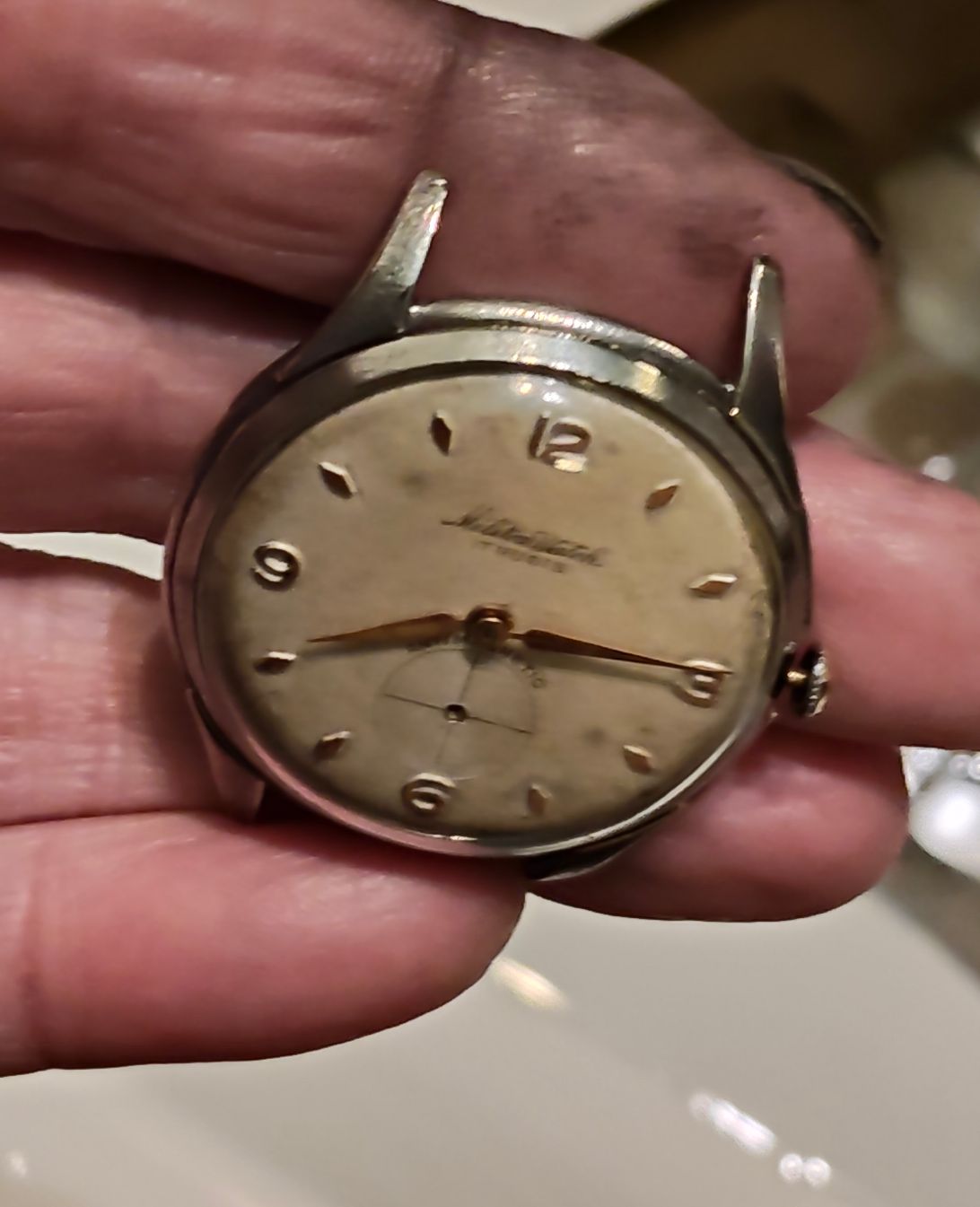

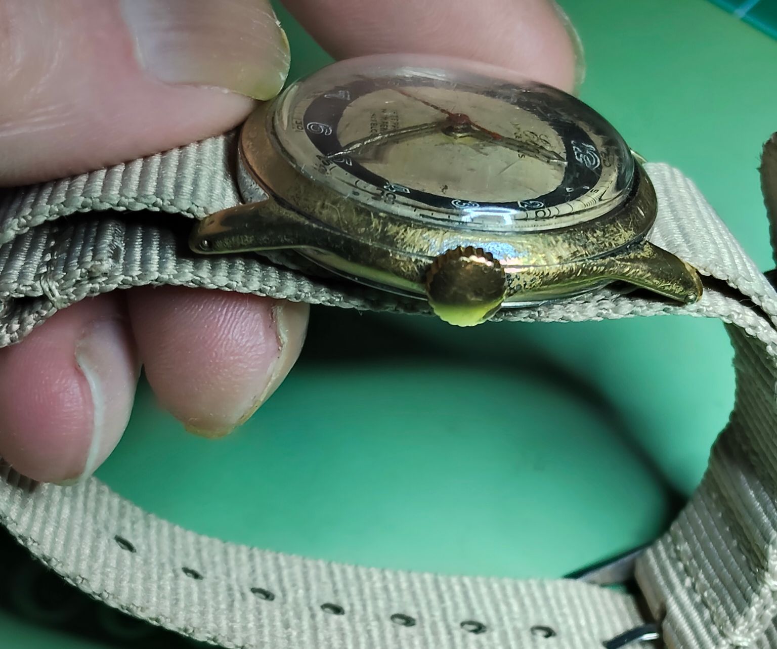

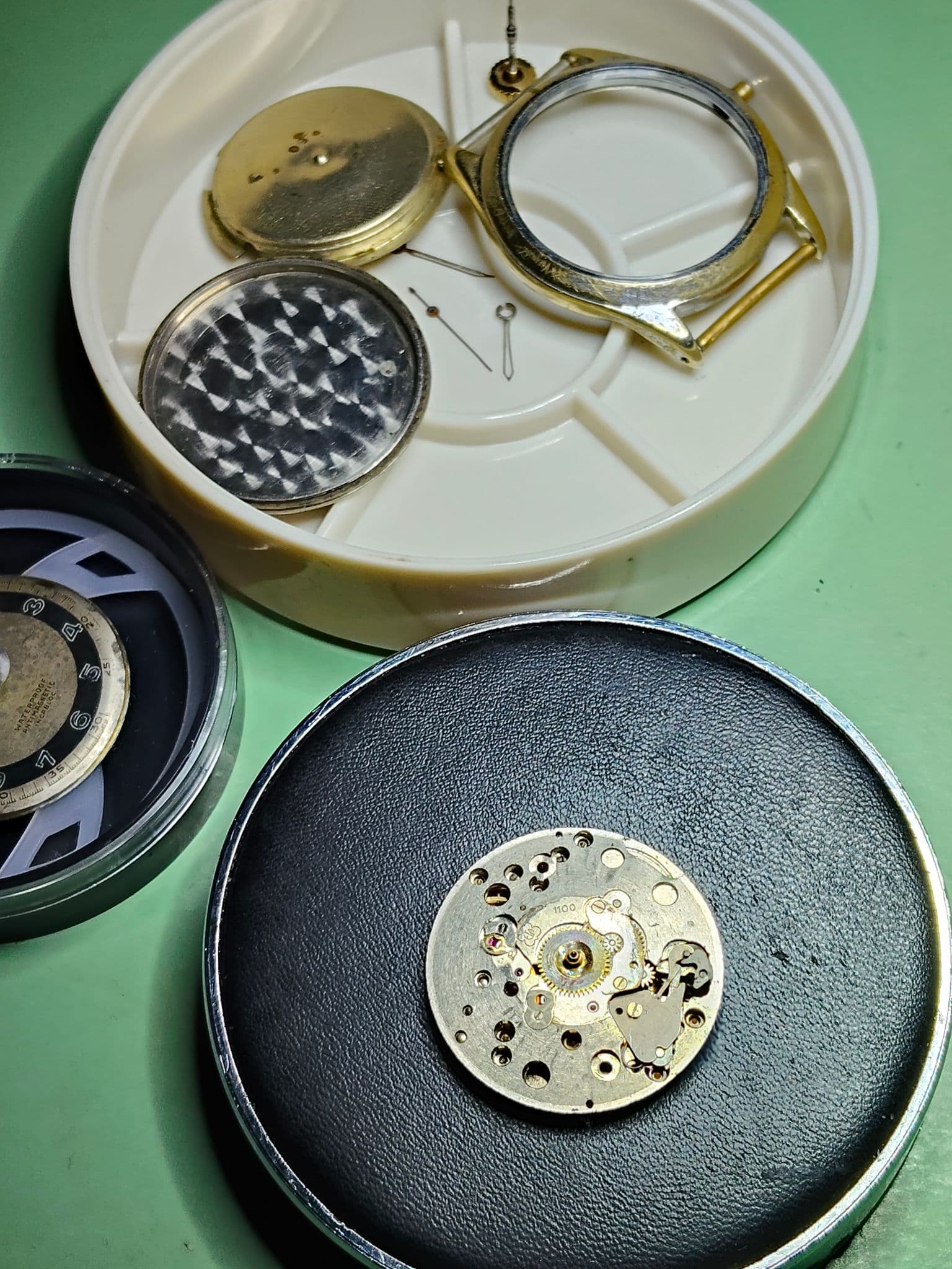

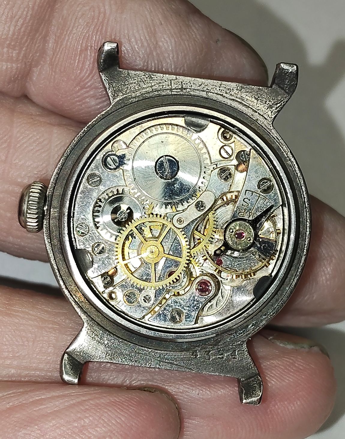

Dit wordt de volgende, nummer zeven. ETO

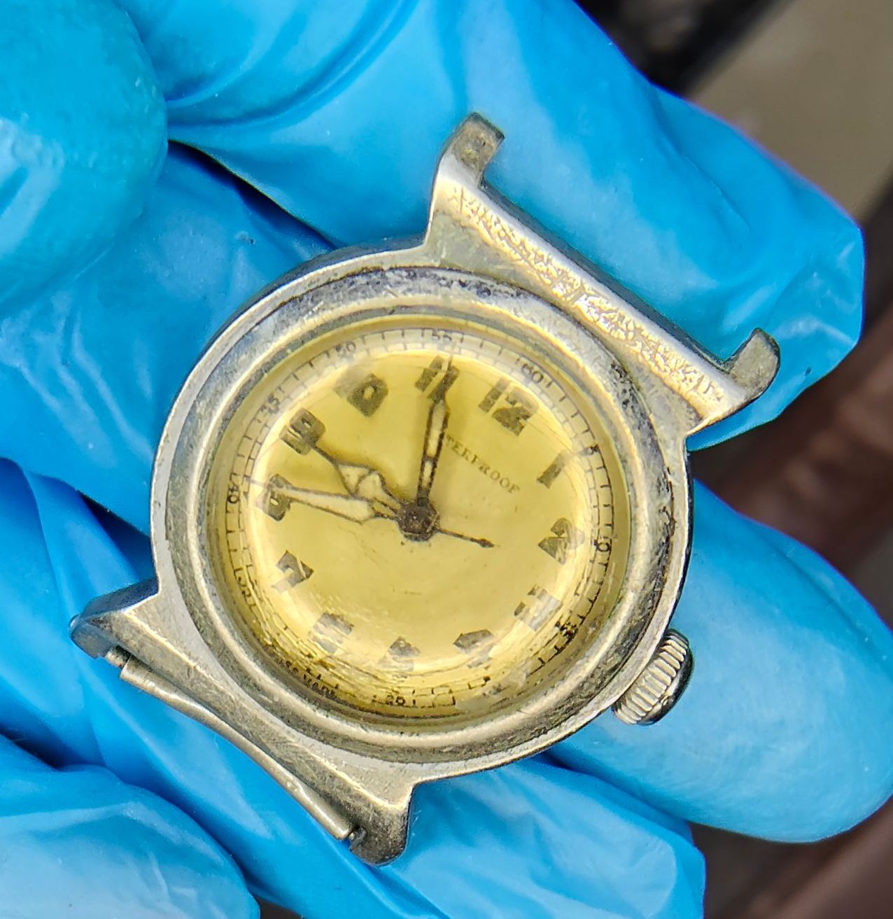

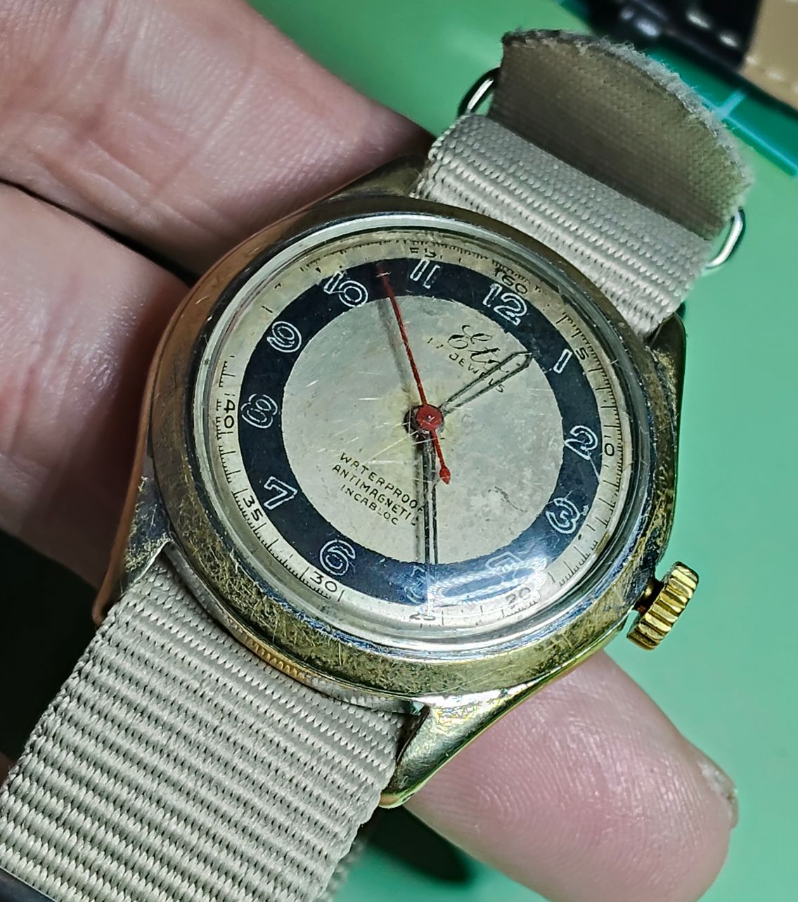

Ik wil me bij deze ook meer gaan focussen op de krassen; ik wil eens kijken in hoeverre ik dit horloge opgeknapt krijg.

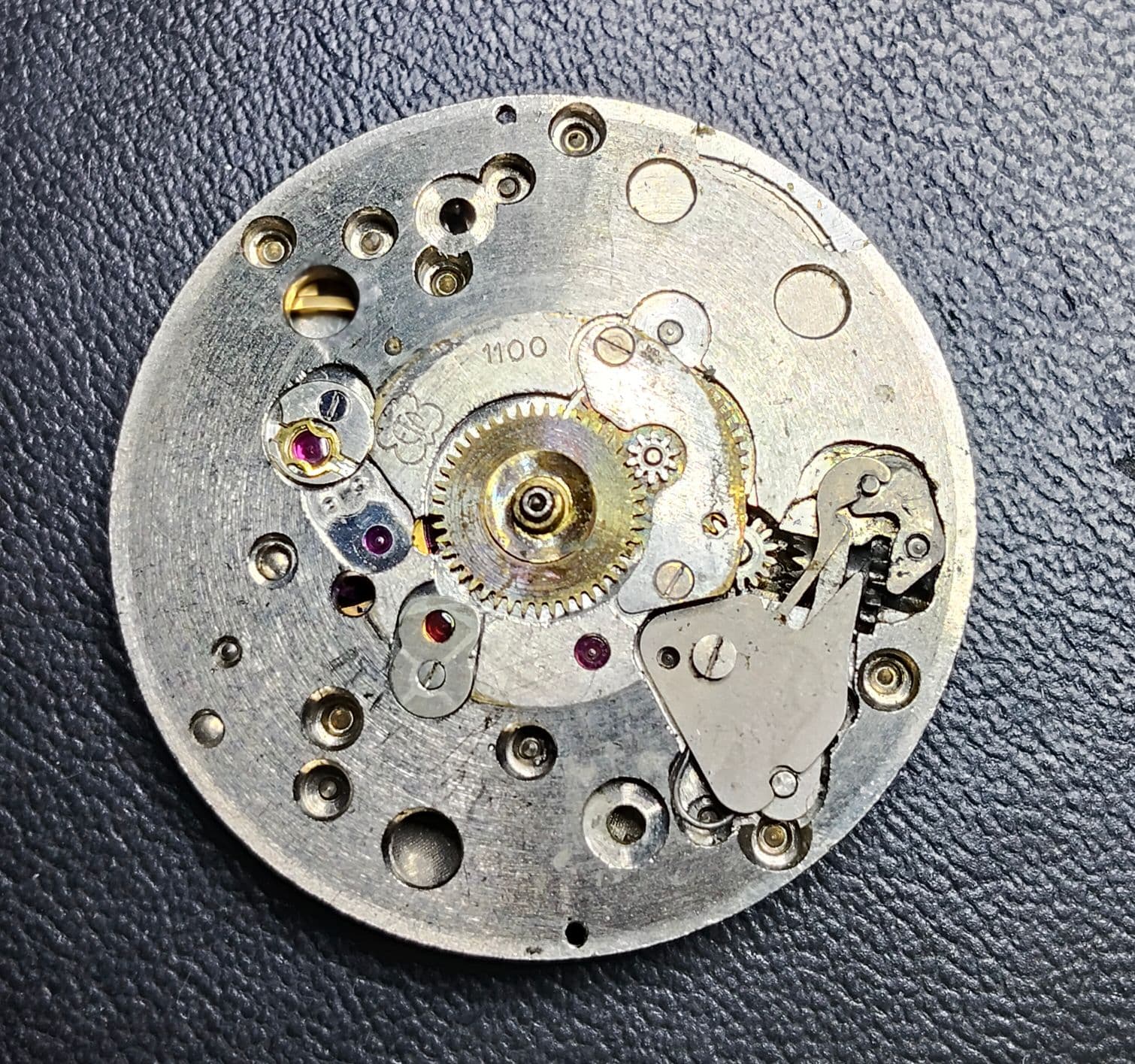

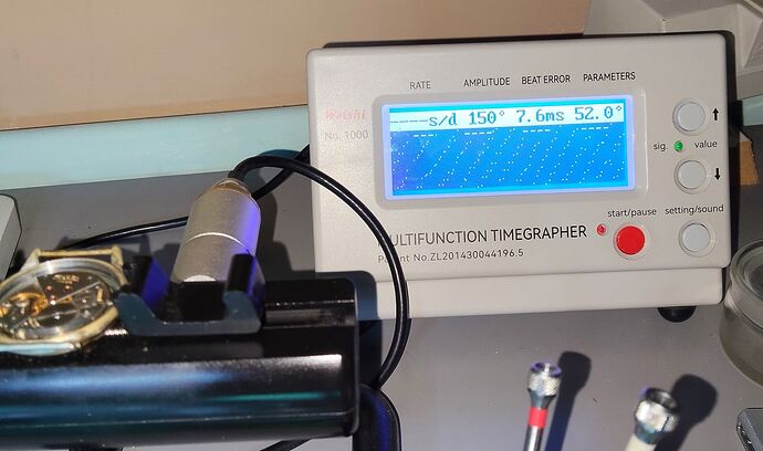

De kast is in een zeer miserabele conditie, maar het loopt wel. Ik ben benieuwd wat er binnenin tikt.

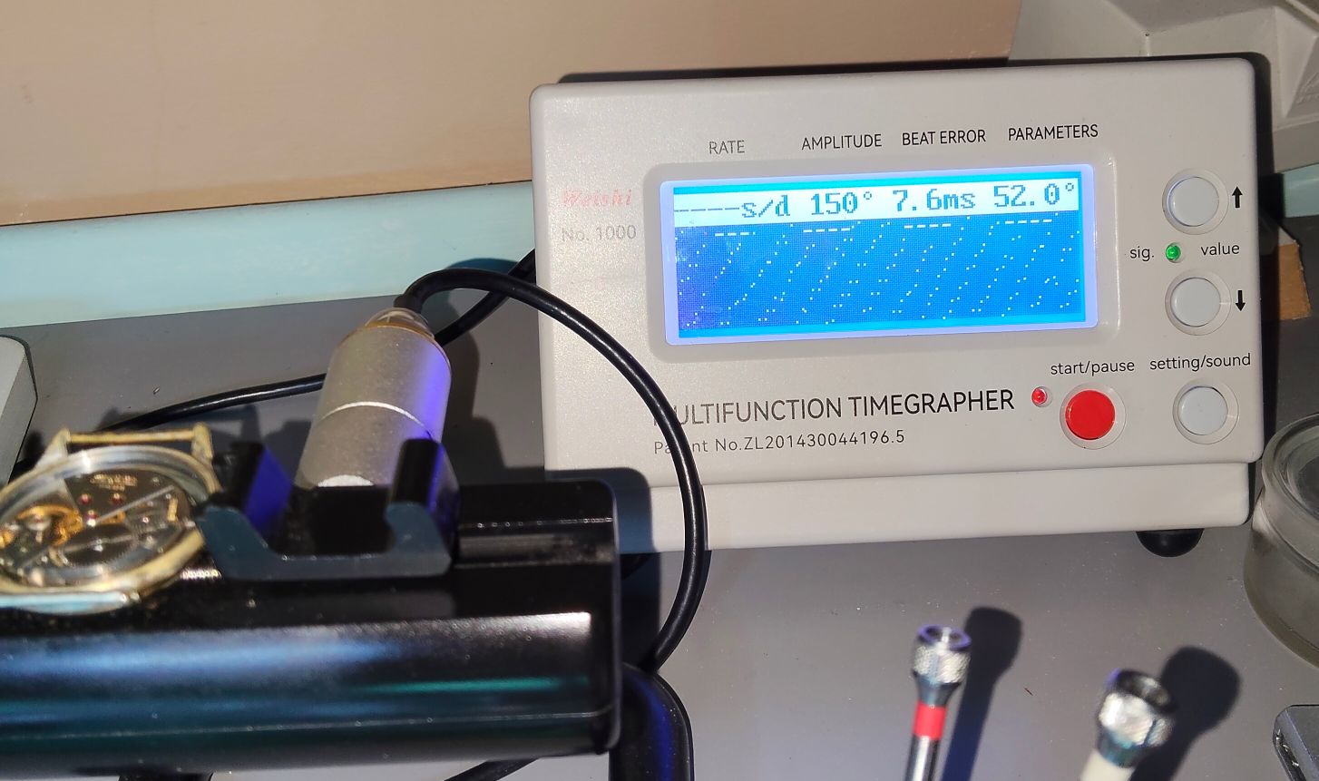

Binnenin tikt een ETA 1100
Kan ook een servicebeurt gebruiken, dus dat doen we dan ook gelijk, geeft wat afwisseling.

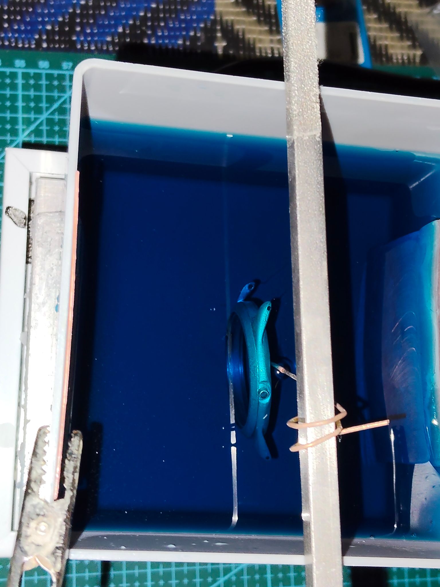

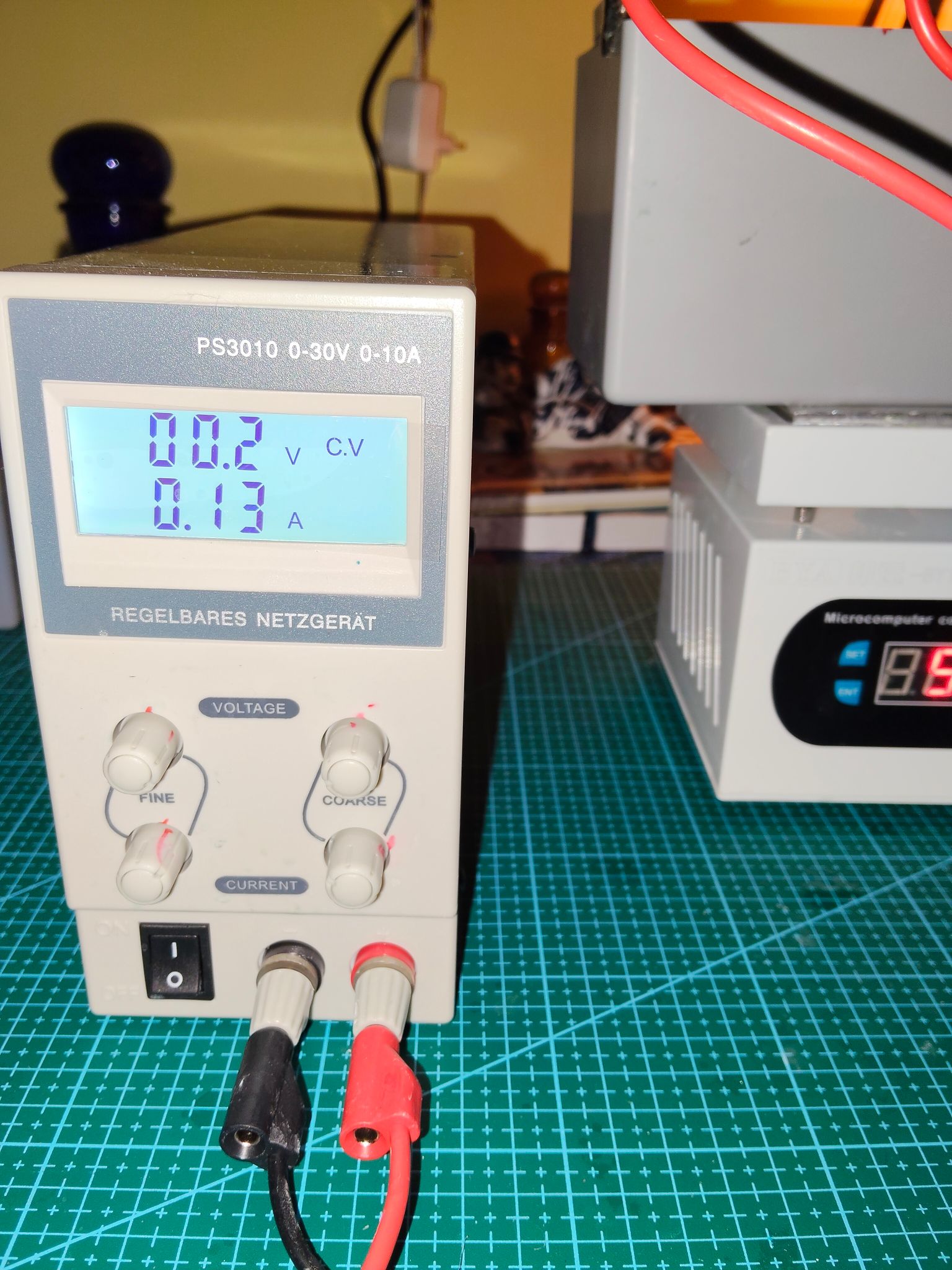

Wolter, ga je nog experimenteren met een aquarium pompje om de vloeistof in beweging te houden? Het helpt met het verwijderen van de gasbelletjes en het transport van de metaal-ionen van de elektrodes naar de kast. Zie de vloeistof als een oplossing. Dan helpt stroming met het homogeen houden van de concentratie.
Ik moet daar nog over nadenken; belangrijk is om de amp zo laag mogelijk te houden, dan zijn de belletjes een stuk kleiner en bij verkoperen hoeft het bij elke laag er maar kort in, bij nikkel moet het stilhangen voor een minuut of tien, dan zou het wel nuttig zijn. Het zijn van die kleine bakjes ik vraag me af of het wel geschikt is voor zo’n aquariumpompje.
En of een aquariumpompje wel lang overweg gaat kunnen met vrij toxische vloeistoffen natuurlijk :upside_down_face:

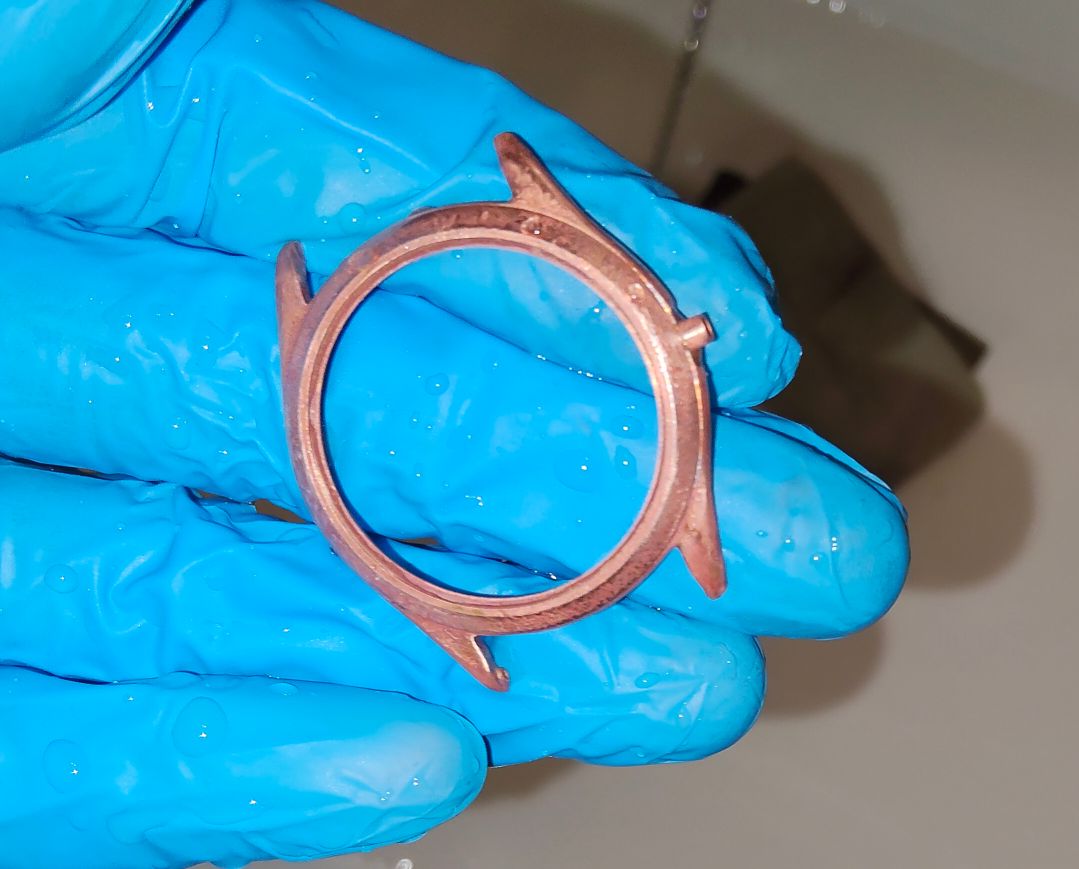

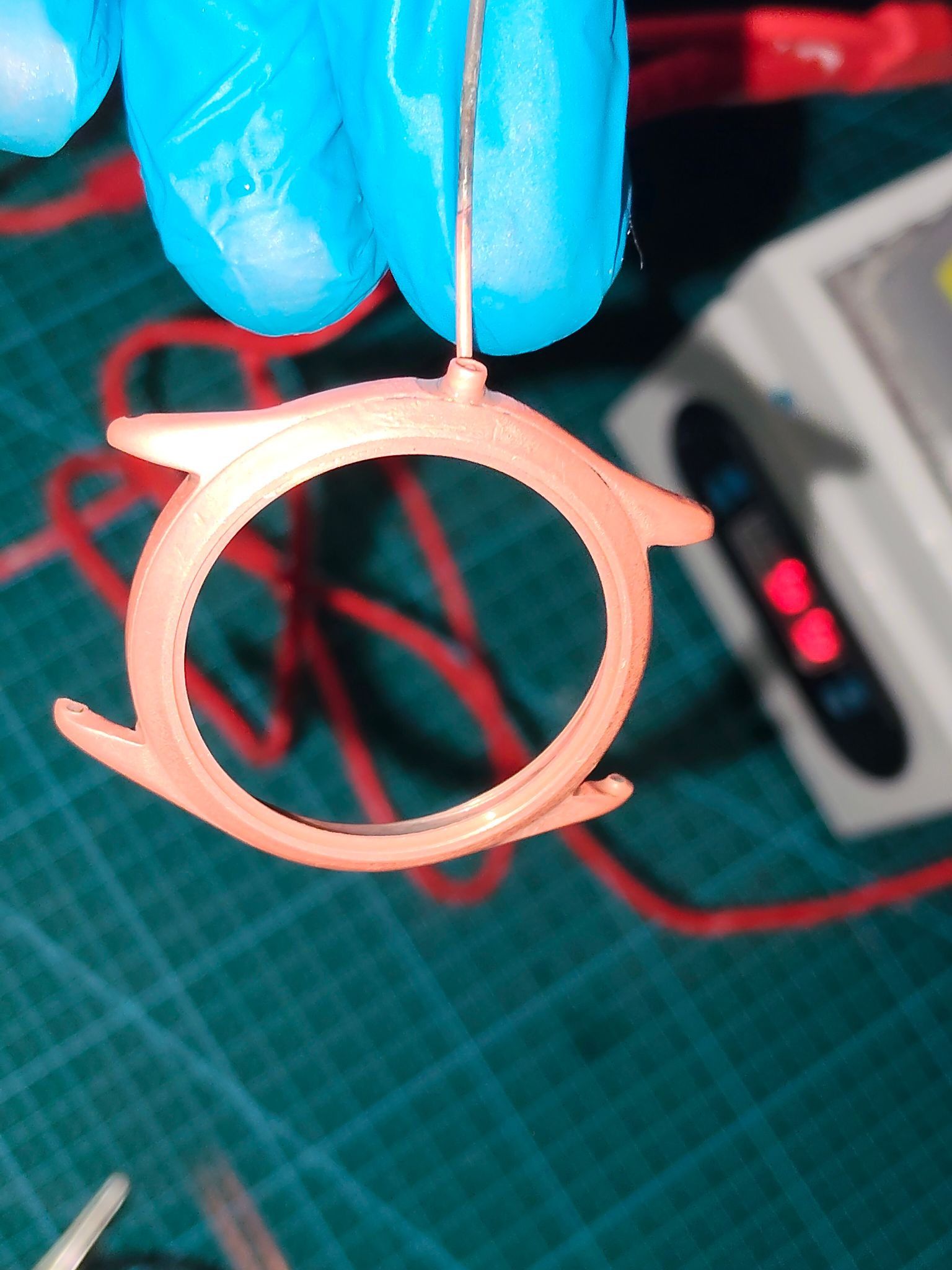

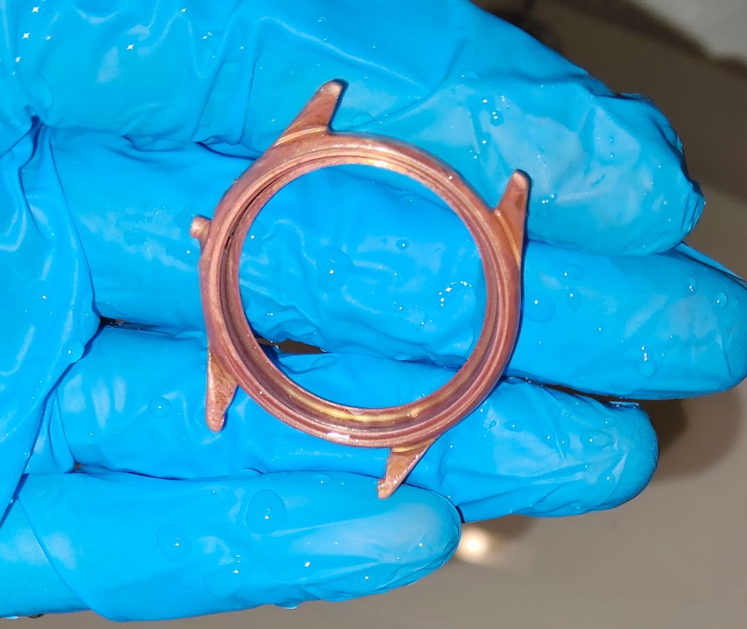

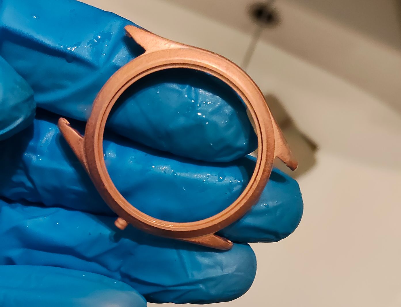

Ik heb de kast van chroom ontdaan, en deze gaat nu een paar minuten in een conditioner en dan ongeveer 2 minuten in het koperbad, voor een eerste laag.
Het is uit het koperbad, ik ga het nu bekijken en met een 3000/5000 korrel zachtjes opschuren, niet de hoeken, maar de grotere oppervlakten van de kast,
De kast is opgeschuurd en ik ga nu voor een tweede laag.
Tweede laag zit erop
Ik verzink vrij veel schroeven en bouten en daar heeft het pompje geen moeite mee. Werd geleverd door de leverancier van de verzink spullen.
