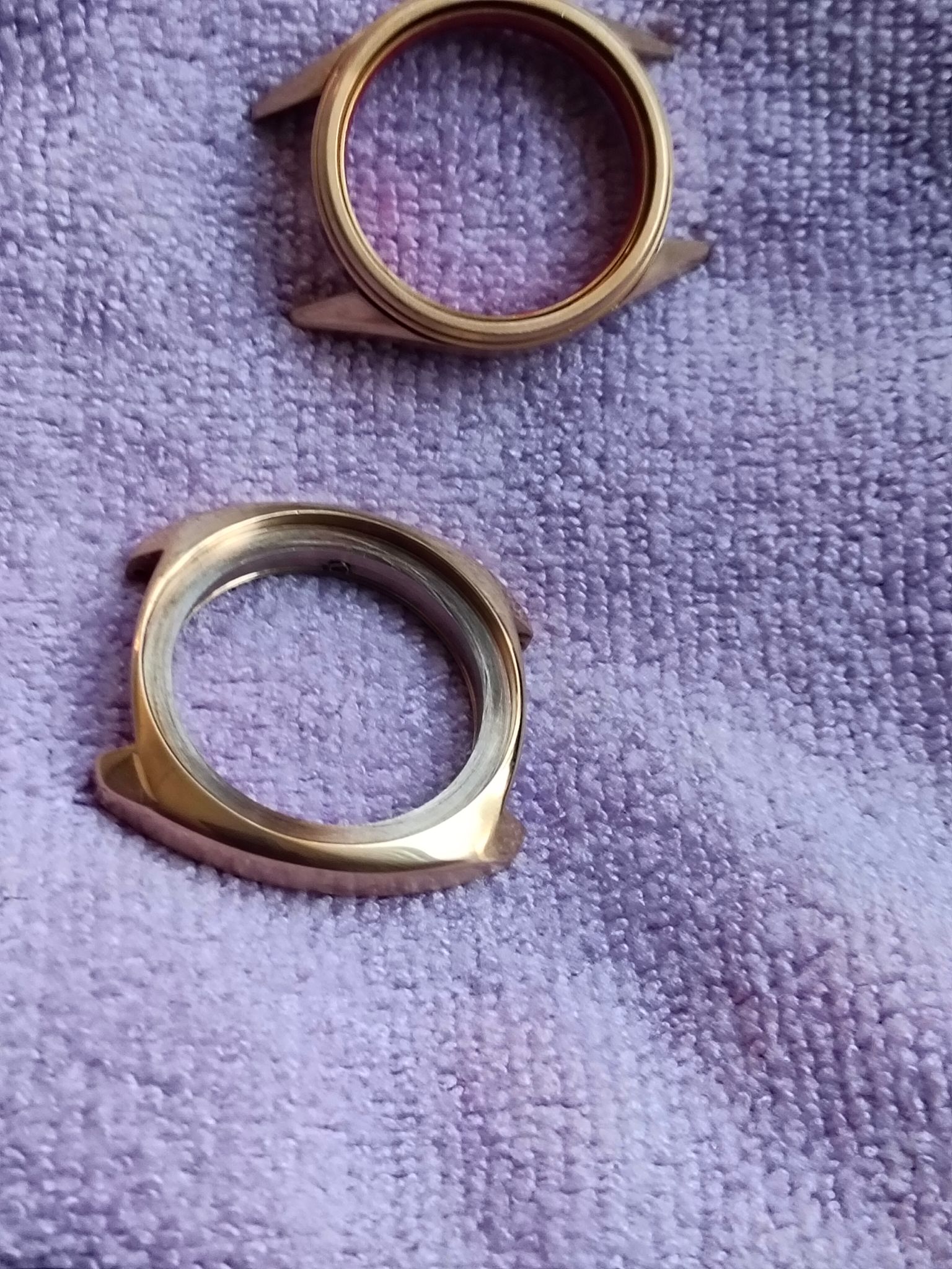

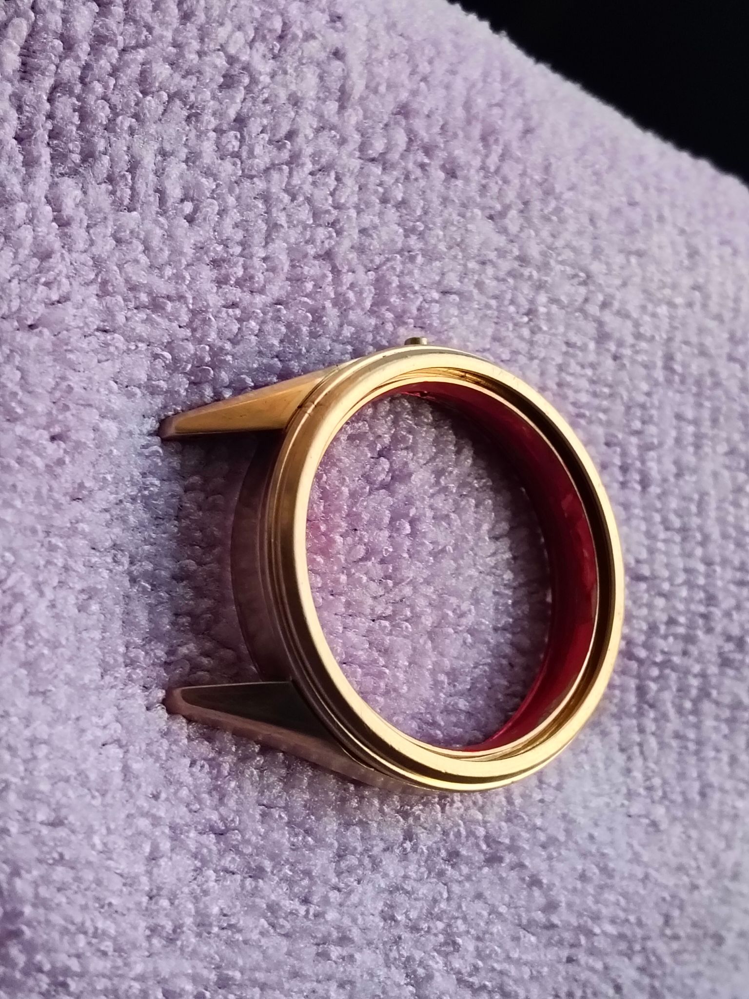

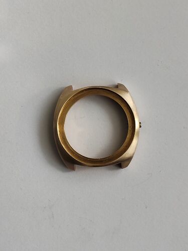

Ik heb vandaag twee kasten onderhanden genomen, beide van Serge.

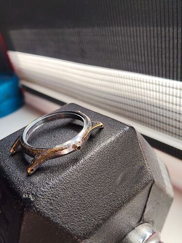

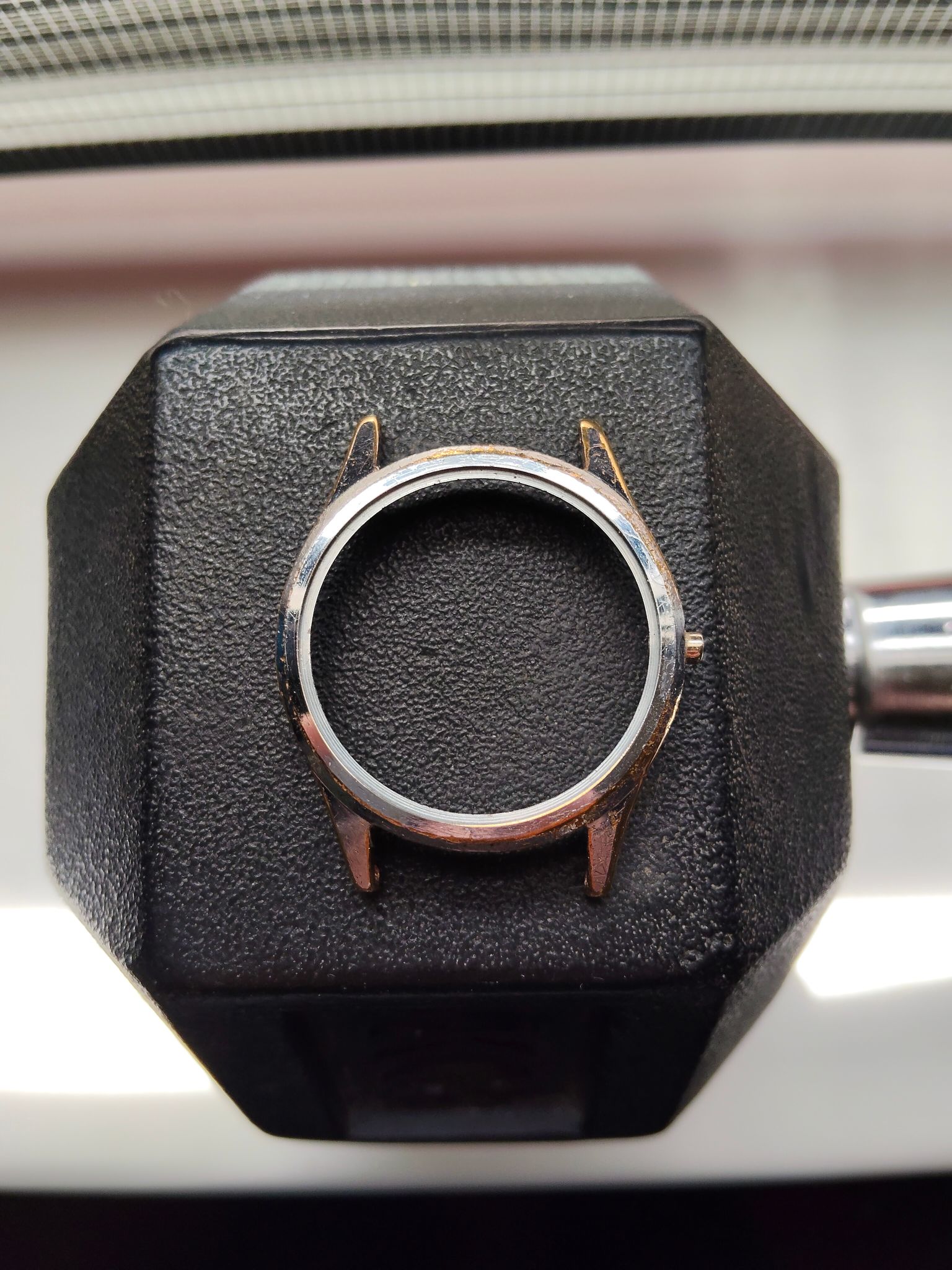

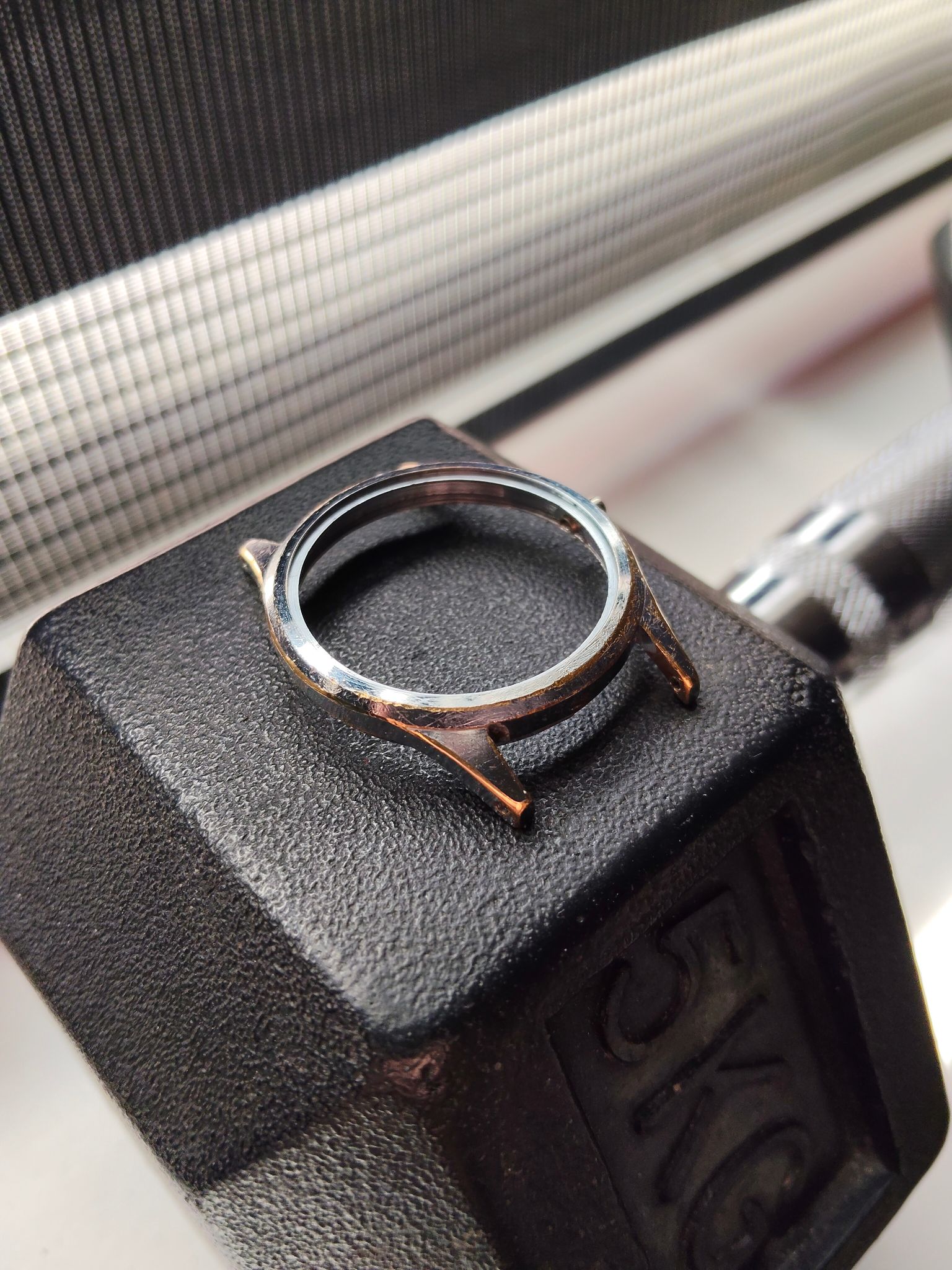

Ik had Serge gevraagd om de eerste kast die al teruggestuurd was naar me toe te sturen, omdat ik vond dat het niet helemaal tot een goede glans is gekomen. En daarom heb ik deze kast opnieuw verguld, goud en palladium eraf gehaald en opnieuw opgebouwd, Ik kan nu ook veel beter met de spanning (volt) omgaan en goed afstellen voor de electropen. Eerst wist ik nog niet eens dat je daar de spanning van tevoren al kunt begrenzen, dus daarom lukken de werkstukken met de electropen ook een stuk beter dan eerst.
619976cf164e72086ff33e48b113fa69c4b6d5e2_2_281x500
d1b38d95d09dddb8562387590f26f9a651acc45d_2_281x500
En zo is het geworden
Je hebt zeker stappen gemaakt Wolter :+1::+1:
Dankjewel Petro, ik krijg wel meer plezier in het werken met de electropen, dat is heel anders dan badgalvanisatie.
En daardoor zijn de resultaten ook wel beter geworden.
Wauw Wolter. Heel knap!

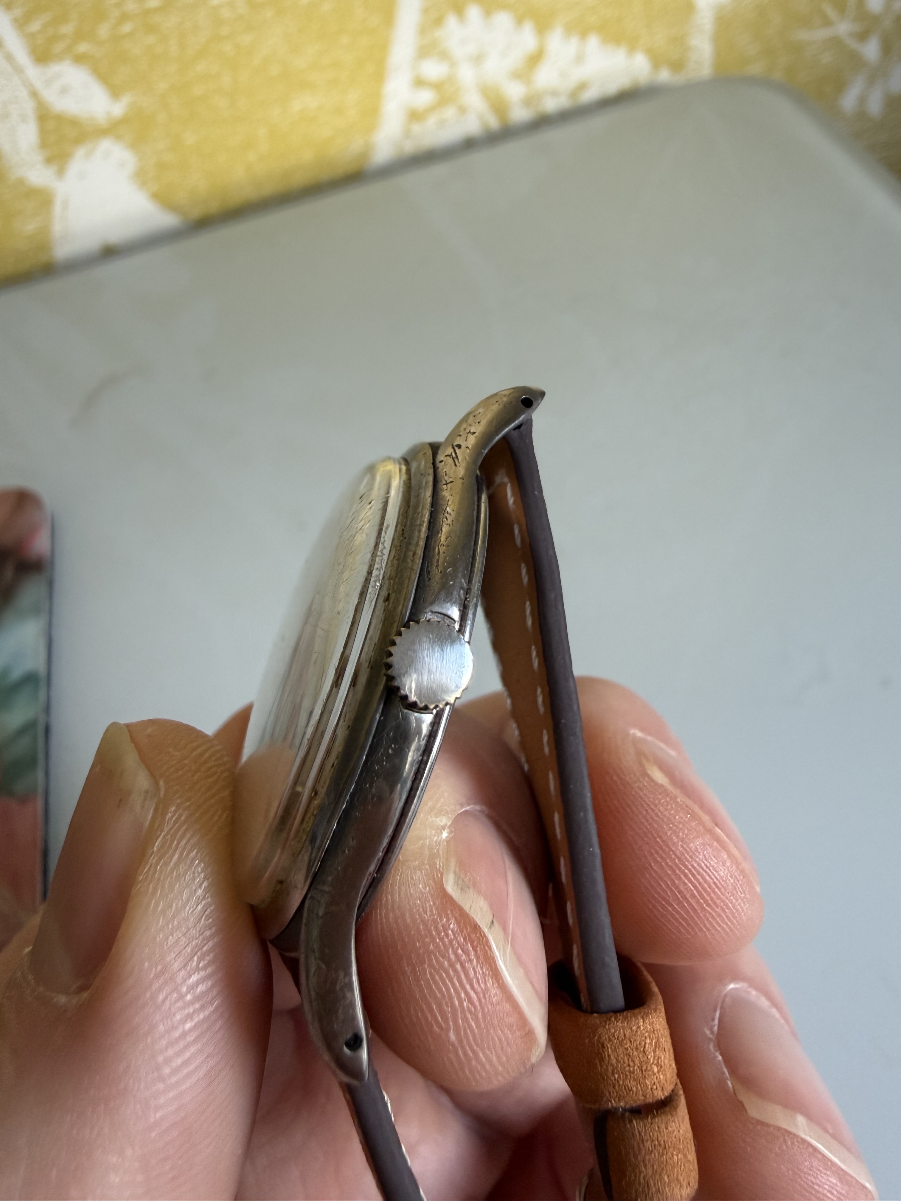

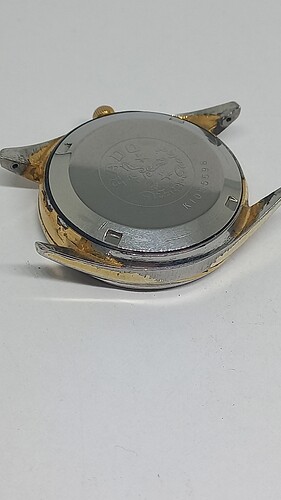

Net deze kast terug van Wolter. Echt een hele verbetering en leuk om te zien hoe dit werkt ! Er bestaat nog twijfel of we hem zo laten, waarbij de nikkel soms een beetje een gele gloed geeft door het dunne chroomlaagje of er een dikkere laag chroom op zetten.
Wat vinden jullie?
Kast zat vol met putjes en krassen, vooral aan de zijkant, Ik heb het opgevuld, maar krijg er niet alle krassen uit.
Je mag de kast gerust terugsturen, dan ga ik kijken wat ik kan doen.
Zoals gezegd Wolbert heeft echt mooi werk geleverd, een dikkere chroom laag is een kwestie van smaak. Ik nijg ernaar maar ben ook benieuwd wat de vintage liefhebbers hier vinden.

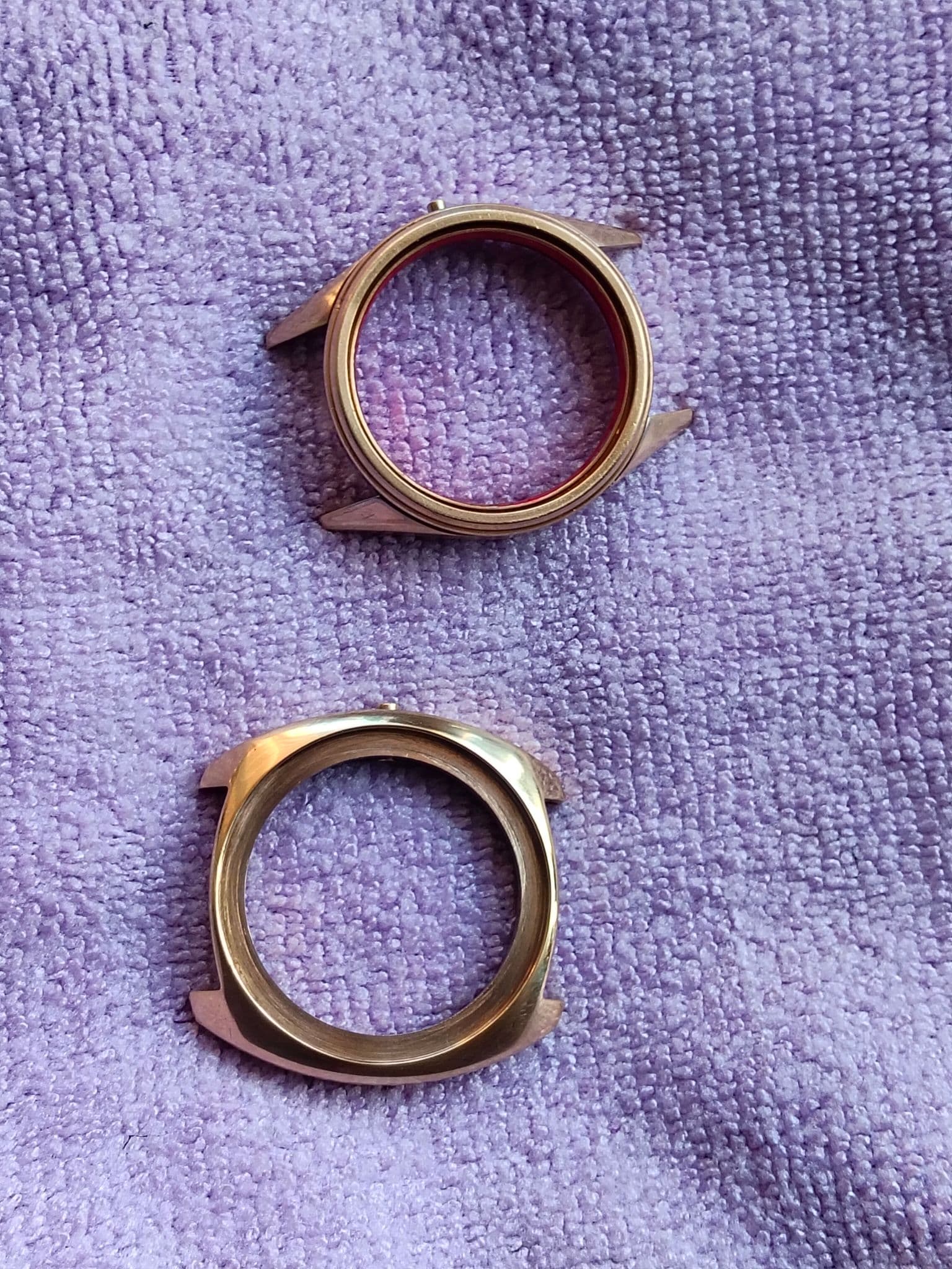

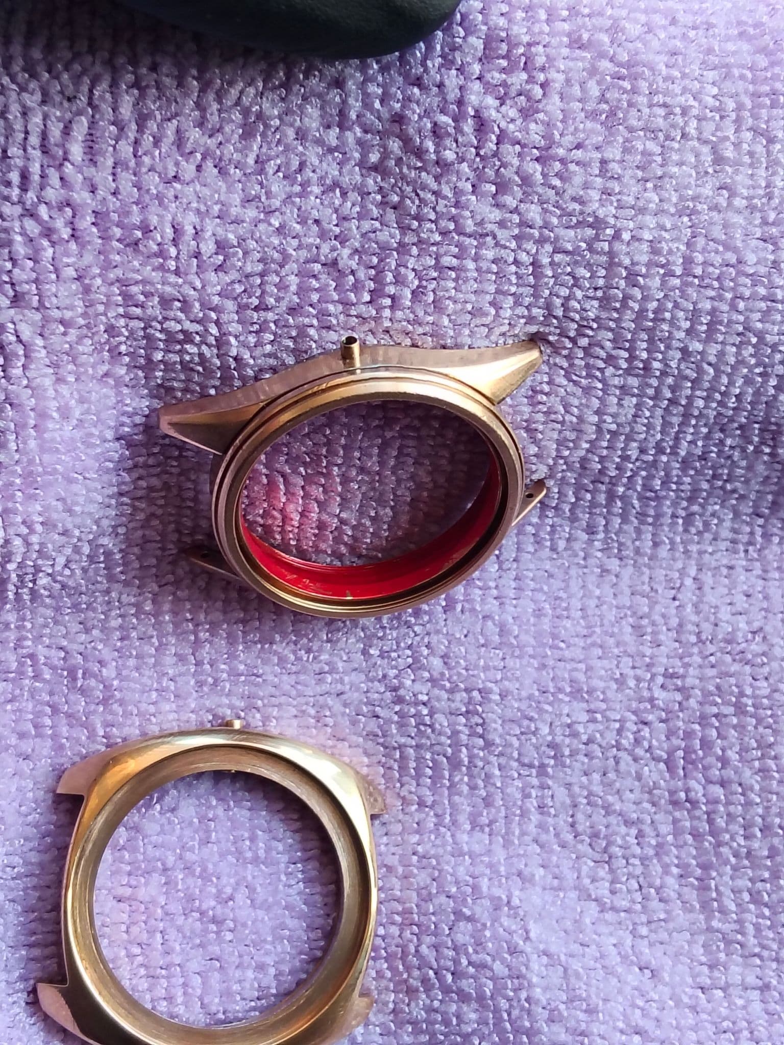

Ik ben nu bezig met deze Atlantic
Het doel is om zo te restaureren dat de kast wel opknapt, maar niet alle krassen eruit worden gehaald, zodat het vintage karakter erin blijft.

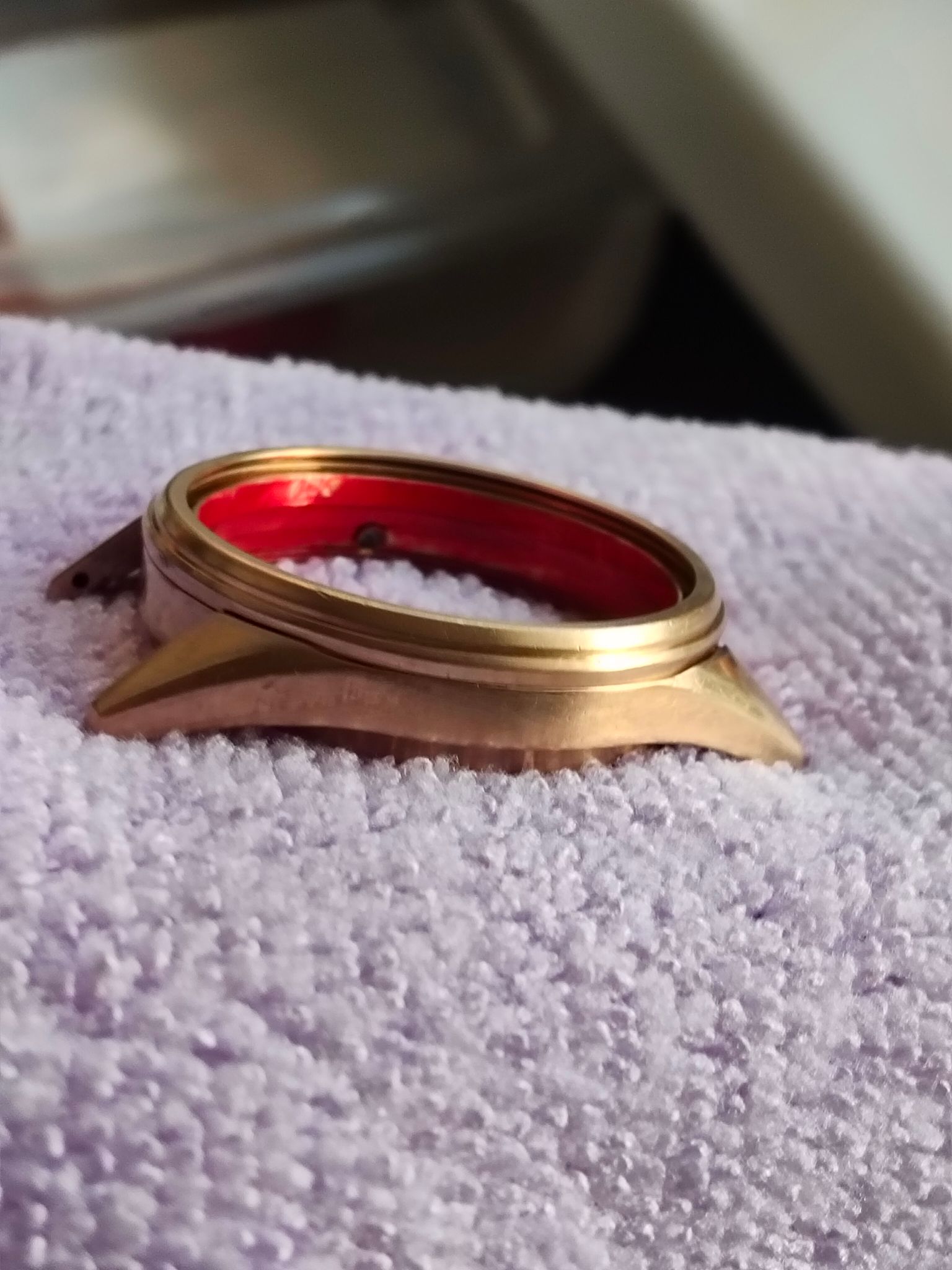

En hier is hij weer terug.
Koperlaag, nikkel met de electropen aangebracht en chroom met 0.24 A voor ruim tien min.

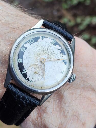

Vanmiddag zijn de pigmenten binnengekomen, om wijzers te lummen.
Eerst de Consul van Sander. Het is alweer een tijd geleden dat ik heb gelumed, dus even wat oefenen
en de juiste kleur vinden, maar dat moet wel lukken met deze mooie kleuren.
Volgens mij kom je met enkel het rechter potje al een heel eind qua kleur.
Het linkse potje komt ook aardig in de buurt, zeker bij de kleur van de cijfers.
Is uitproberen, en misschien links en rechts een beetje mixen.
Ziet er goed uit; waar heb je deze pigmenten vandaan?
