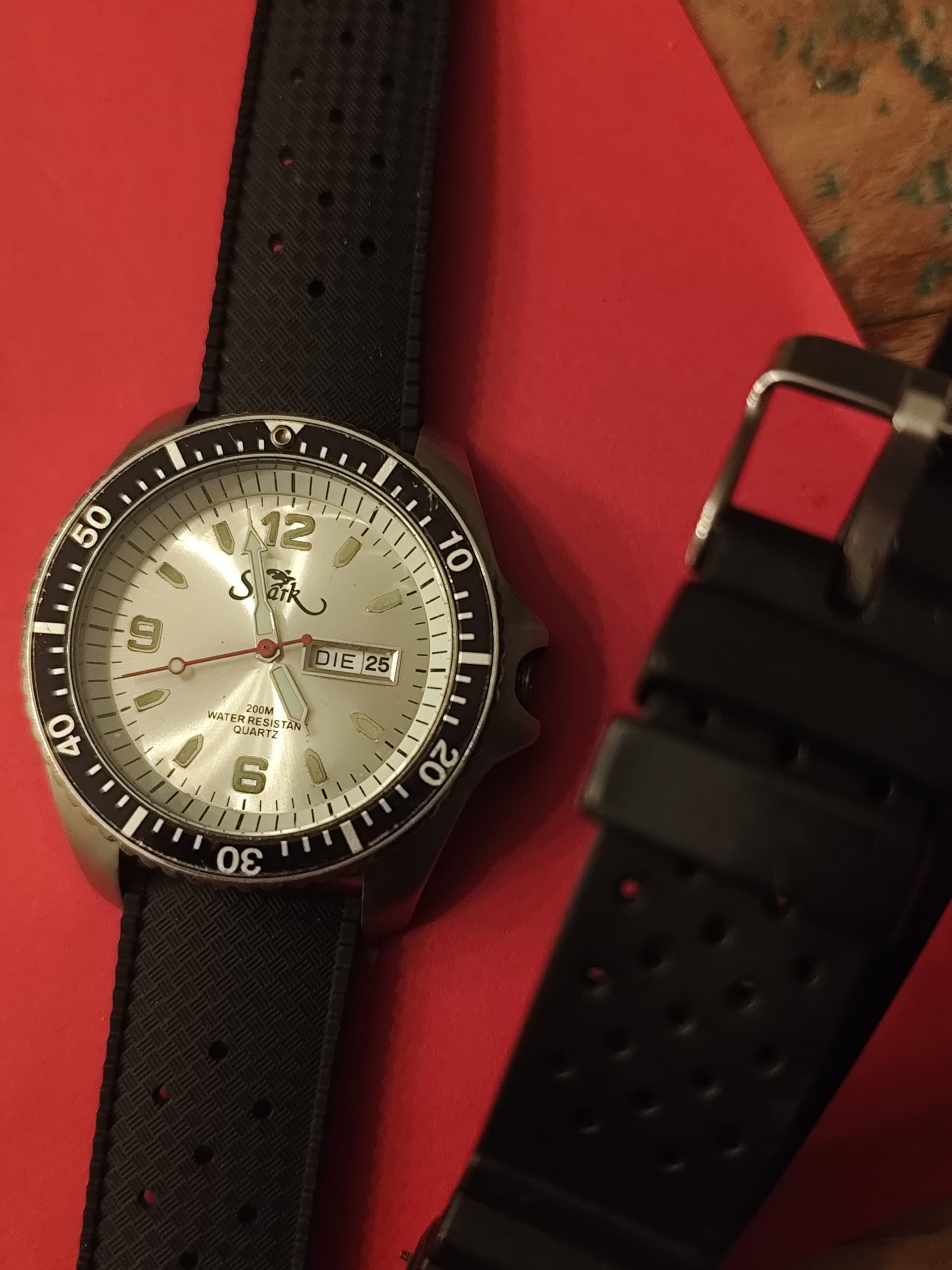

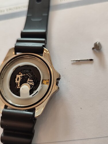

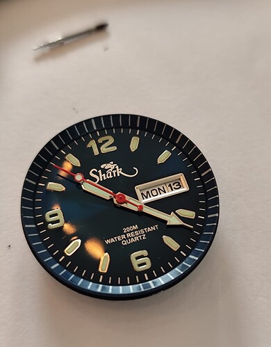

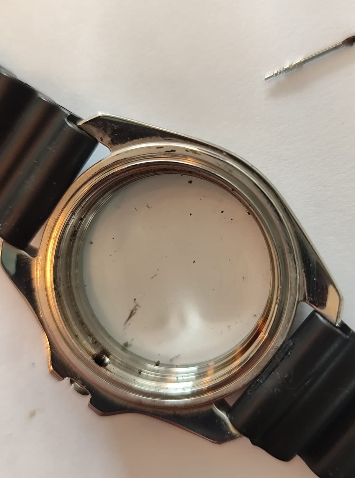

Een mede-Hfer toonde enkele weken geleden een geinig vakantiehorloge met een kapotte kroon. Het net aangekochte horloge werd jammergenoeg niet met veel enthousiasme ontvangen, dus hij wilde het zelfs weggeven. Ik bood aan om hem voor hem te fixen. Voor mij een leuke oefening en voor hem hopelijk weer een werkend horloge voor de zomer. Zo gezegd zo gedaan.
Kroon stuk, stift ook.
Hoop droge troep, maar 't uurwerkje (Hattori pc21) zag er netjes uit. Ging meteen lopen met een verse batterij en stift van een Miyota (zelfde type in feite).
Best een leuke plaat.
Met het handje schoongemaakt
Het is een vakantiebeater, maar dit oogt beter dan het was. De bezel draait ook weer soepel rond.
Omdat de kroon langer op zich deed wachten (opeens leverdatum 22 mei!) besloot ik een donor te kopen. Die kwam vanavond binnen. Alles overgezet, nieuwe pakking, deksel erop en tadaa:
Gered

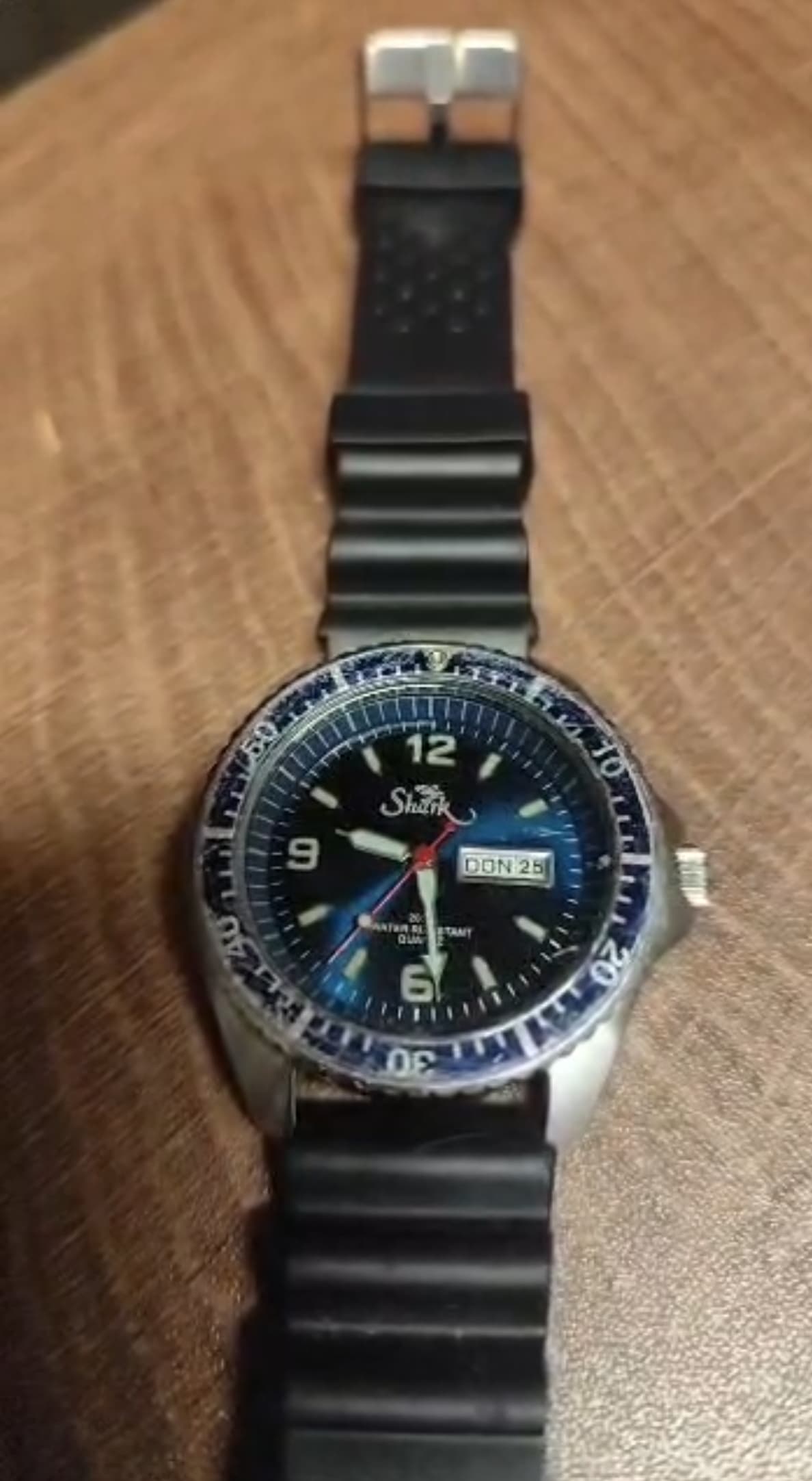

Mijn zoontje krijgt binnenkort de donor. Het datumvenster zat los. Een nieuwe batterij was verder voldoende en die had ik nog. Het wachten is nu op de kroon, maar ik kreeg vandaag bericht dat hij alsnog onderweg is.
20mm Tropic
Twee mensen blij. En ik weer wat geleerd als amateurprutser.

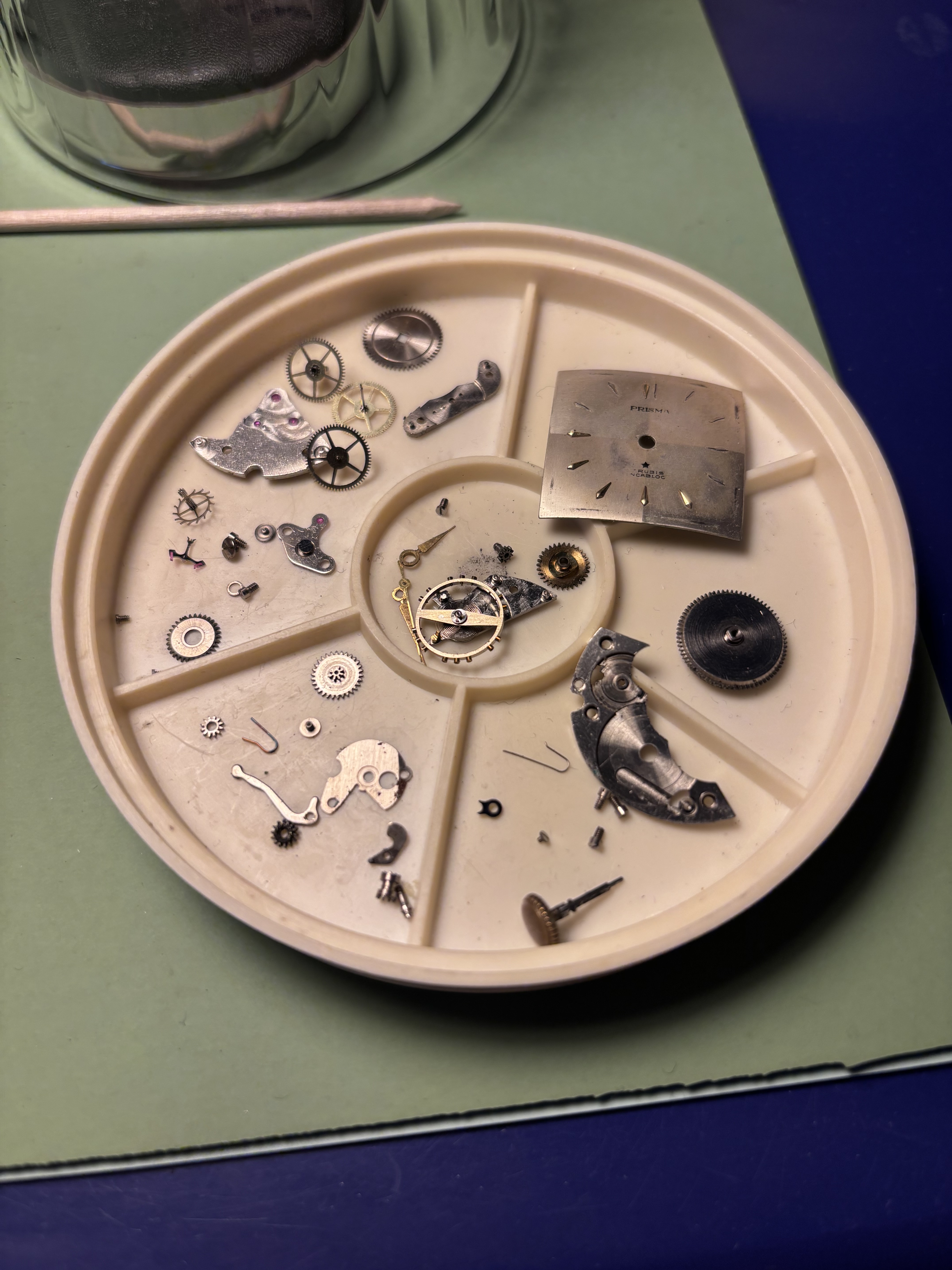

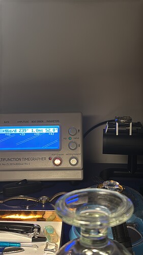

Lekker bezig aan deze Falsa 465 :heart_eyes:
Tirrete veer gebroken maar dat komt goed

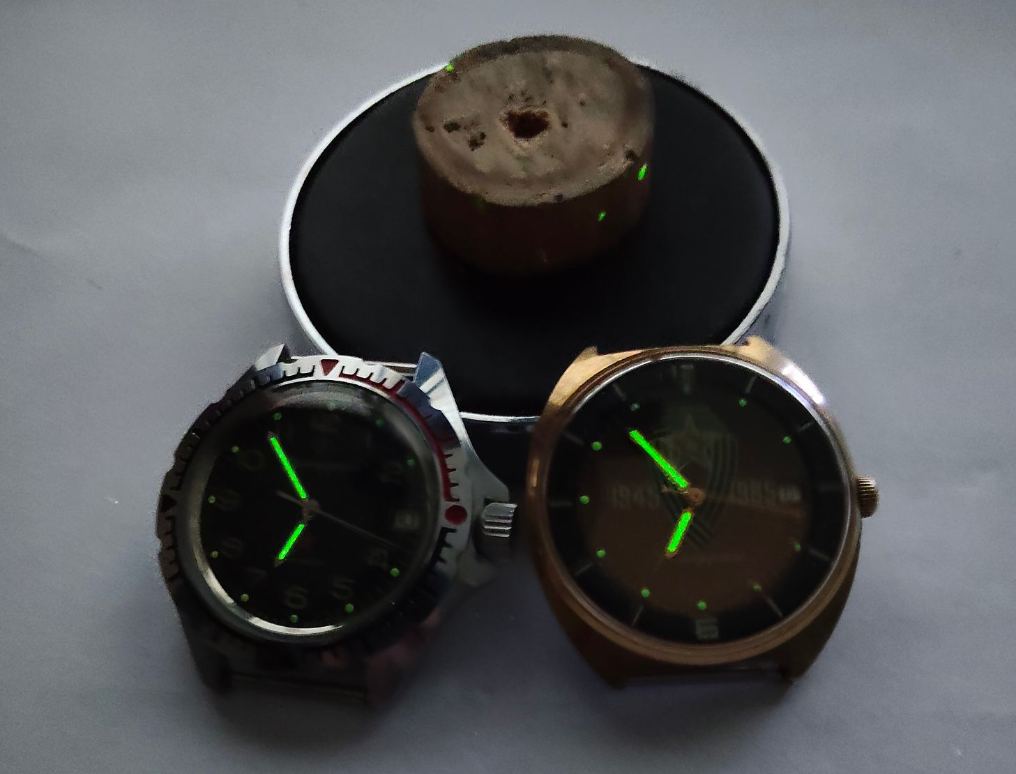

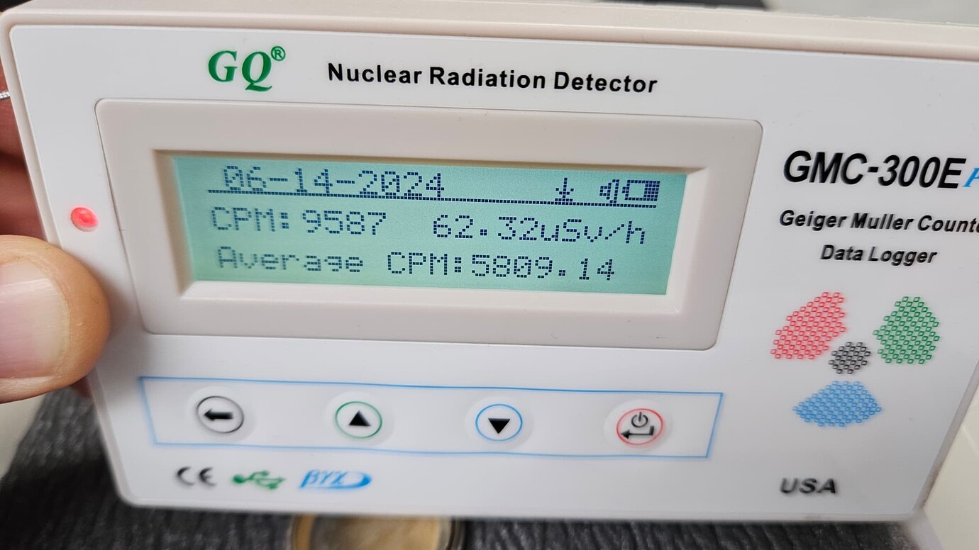

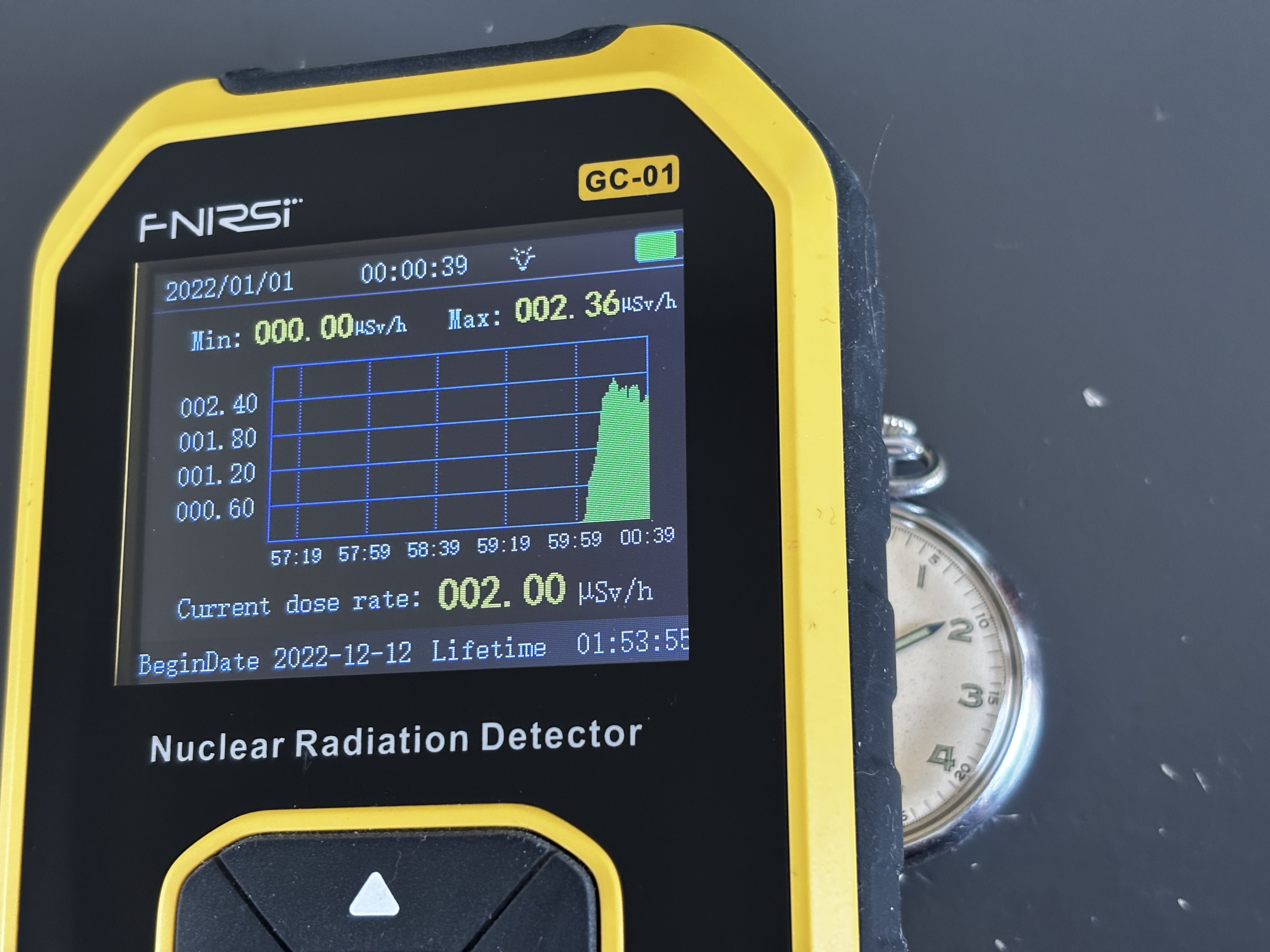

Wow dat is vrij heftig! Vanaf hoeveel is het radioactief heb een aantal horloges die 0.40 en 0.70 uvh/s zijn en durf ze toch niet open te maken. Meestal als er niks is komt het niet boven 0.13 uit
:face_with_open_eyes_and_hand_over_mouth:
Dit is best hoog; ik doe vaak de lume uit de wijzers verwijderen bij deze hoogte. Dan zakt het al met zo’n 90% naar 6 usv/h en dat is redelijk normaal voor een vintage.
Lume verwijderen geeft een veel hogere risicofactor dan laten zitten en het horloge zo dragen.
Ik raad het sterk af om met Radium te rommelen!

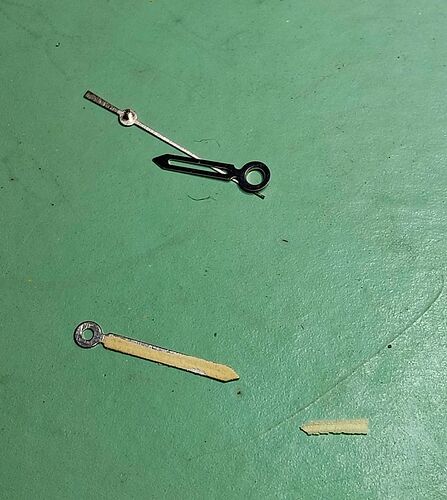

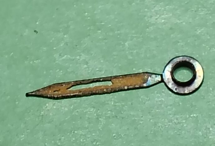

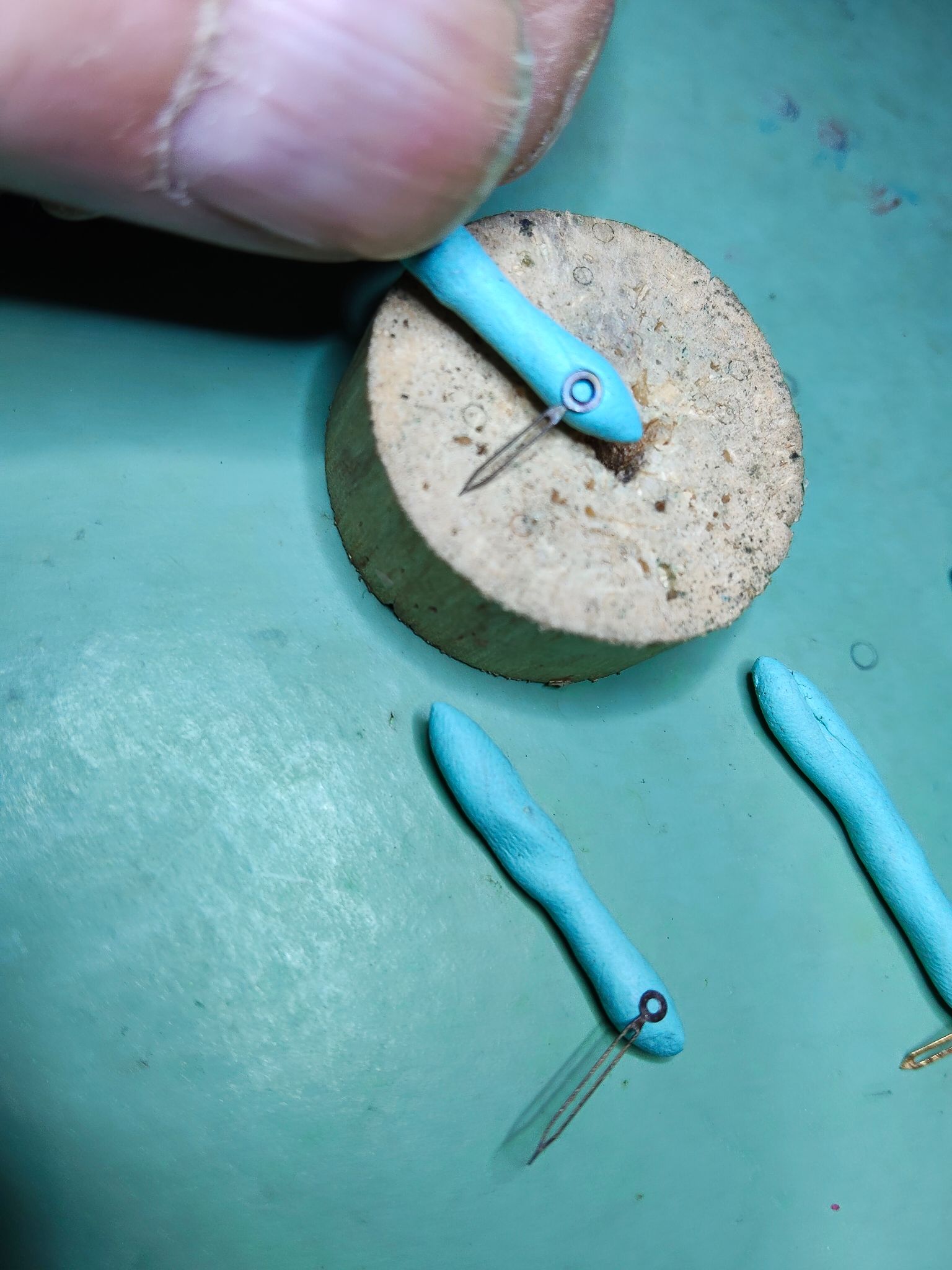

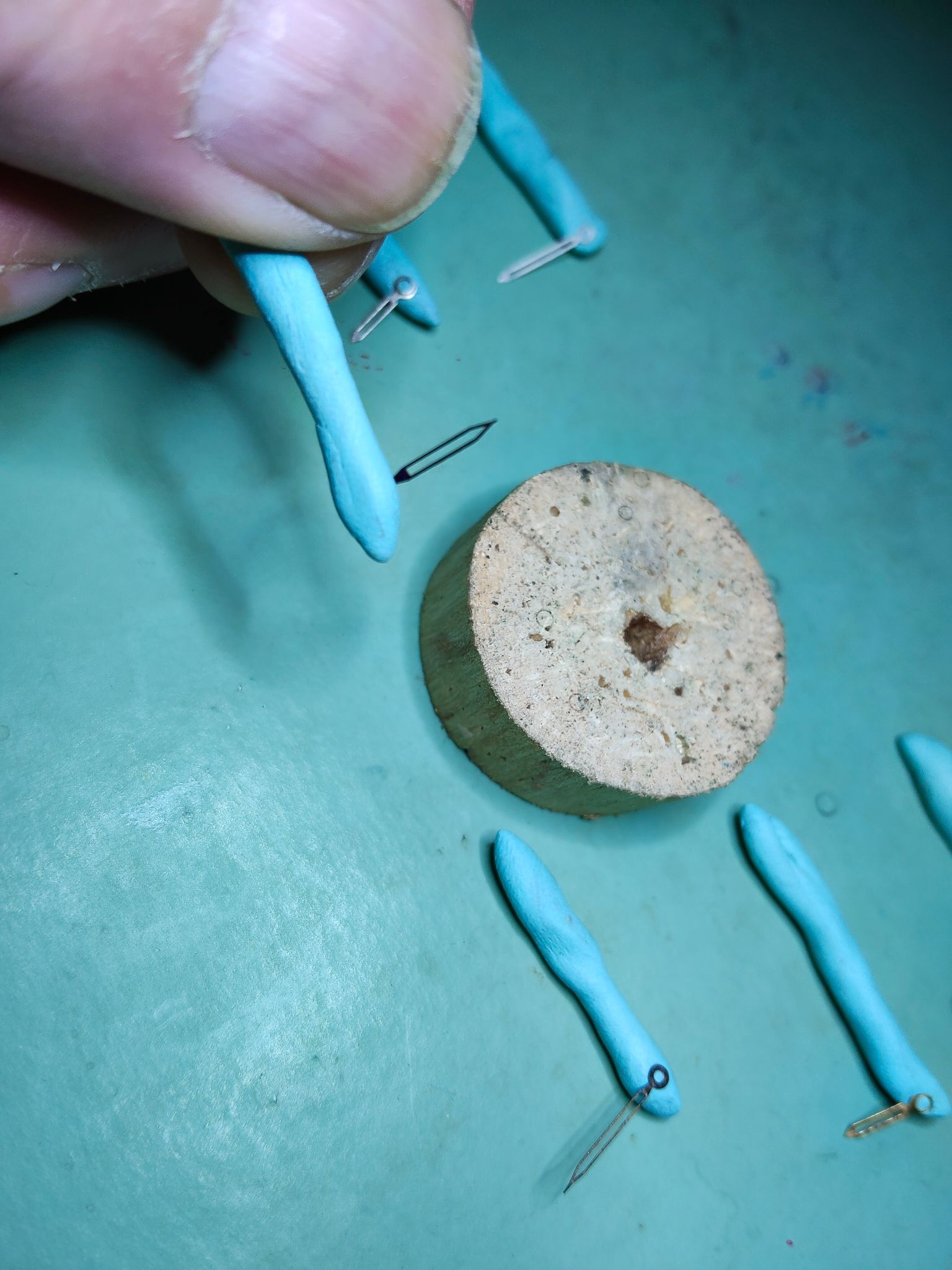

Ik ga nu zes wijzers relummen

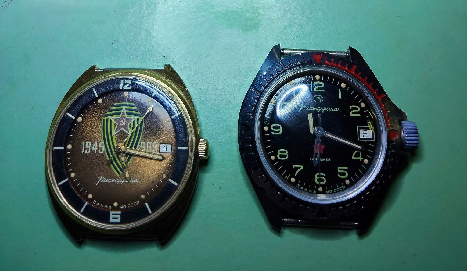

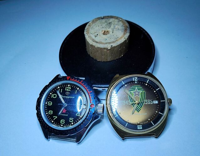

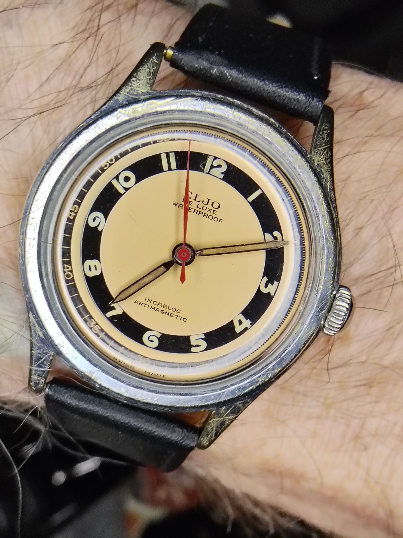

Twee horloges van Jan @Stinky en een Eljo die ik vandaag om heb gehad.

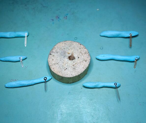

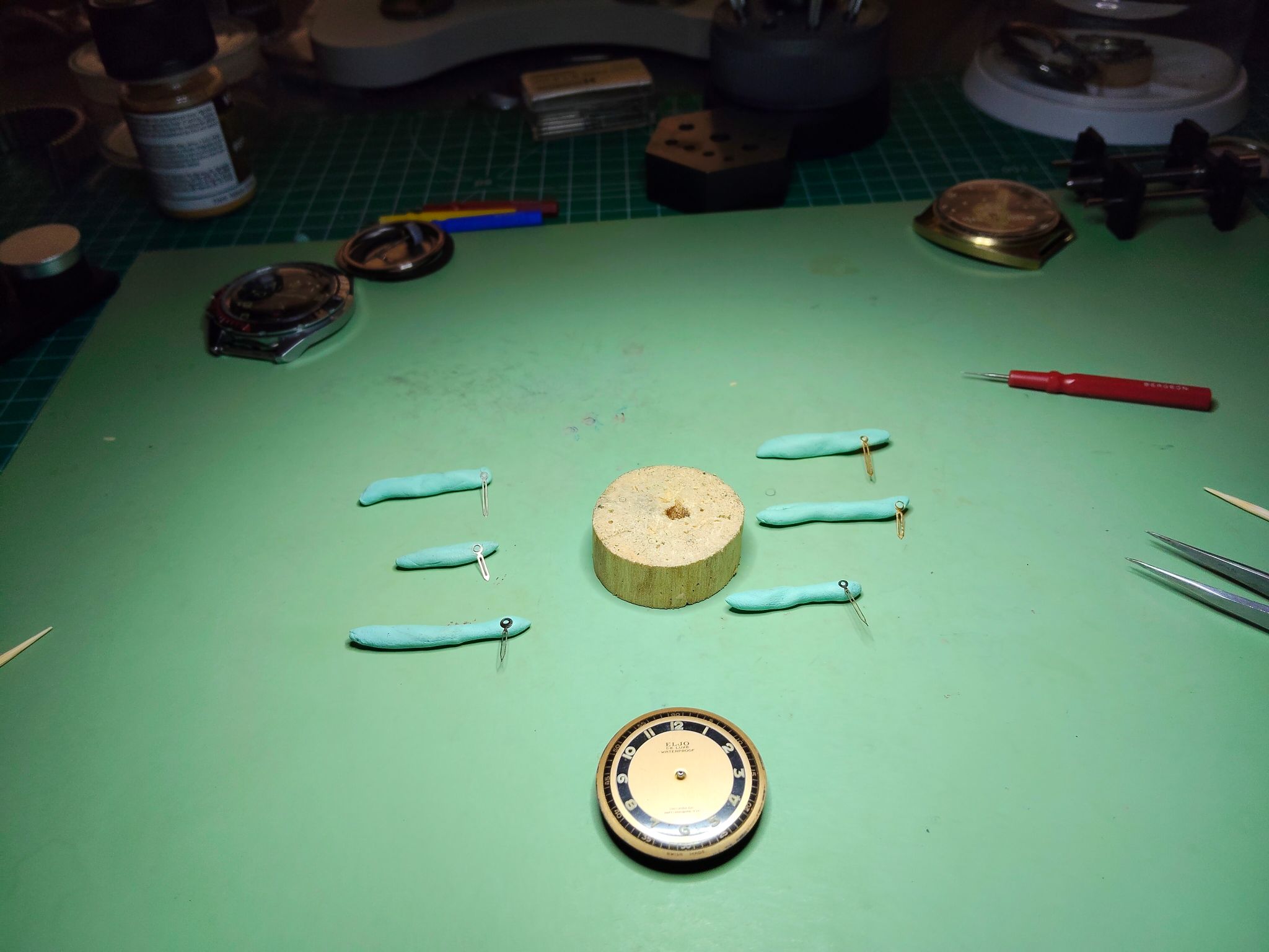

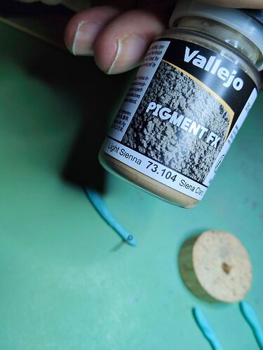

Ik ga dit uitproberen, dus de wijzer laten steunen op een stukje pithwood en rodico, zo kan ik het direct aan twee kanten bekijken.
Ik heb deze pigmentkleur gekozen om de lumepoeder mee te mixen
Ik hoop maar dat je al die wijzers weer terug zet op het juiste uurwerk :yum: Succes!
Ik ben klaar.
De Eljo is de lume iets donkerder gemaakt, zomaar om es te kijken hoe dat staat, morgen bij daglicht weer een paar foto’s van de horloges.

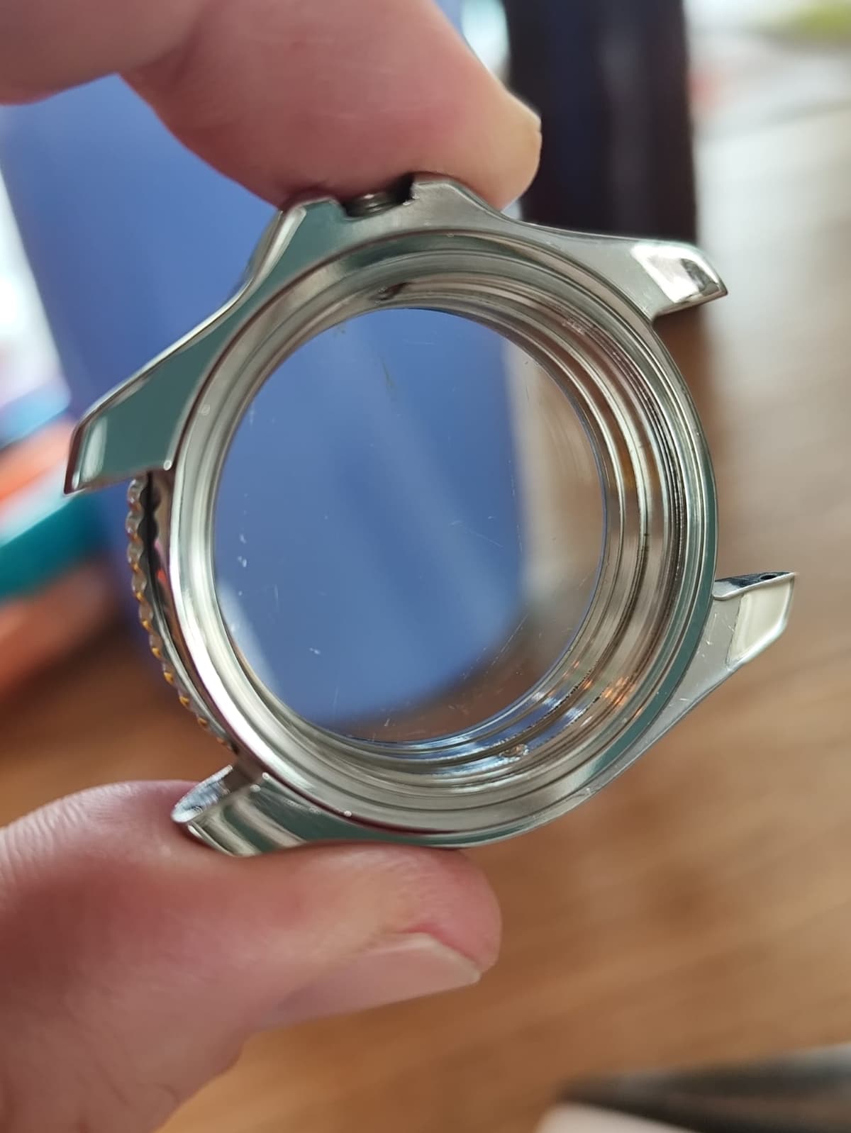

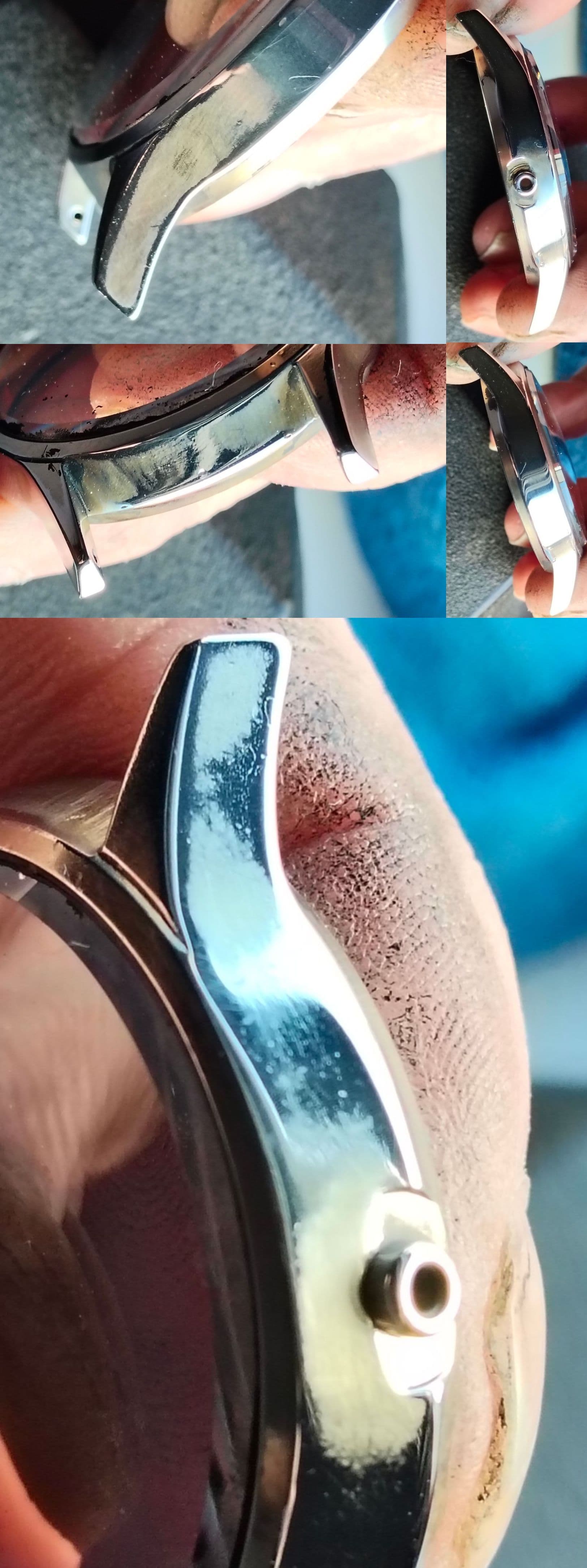

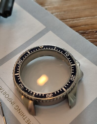

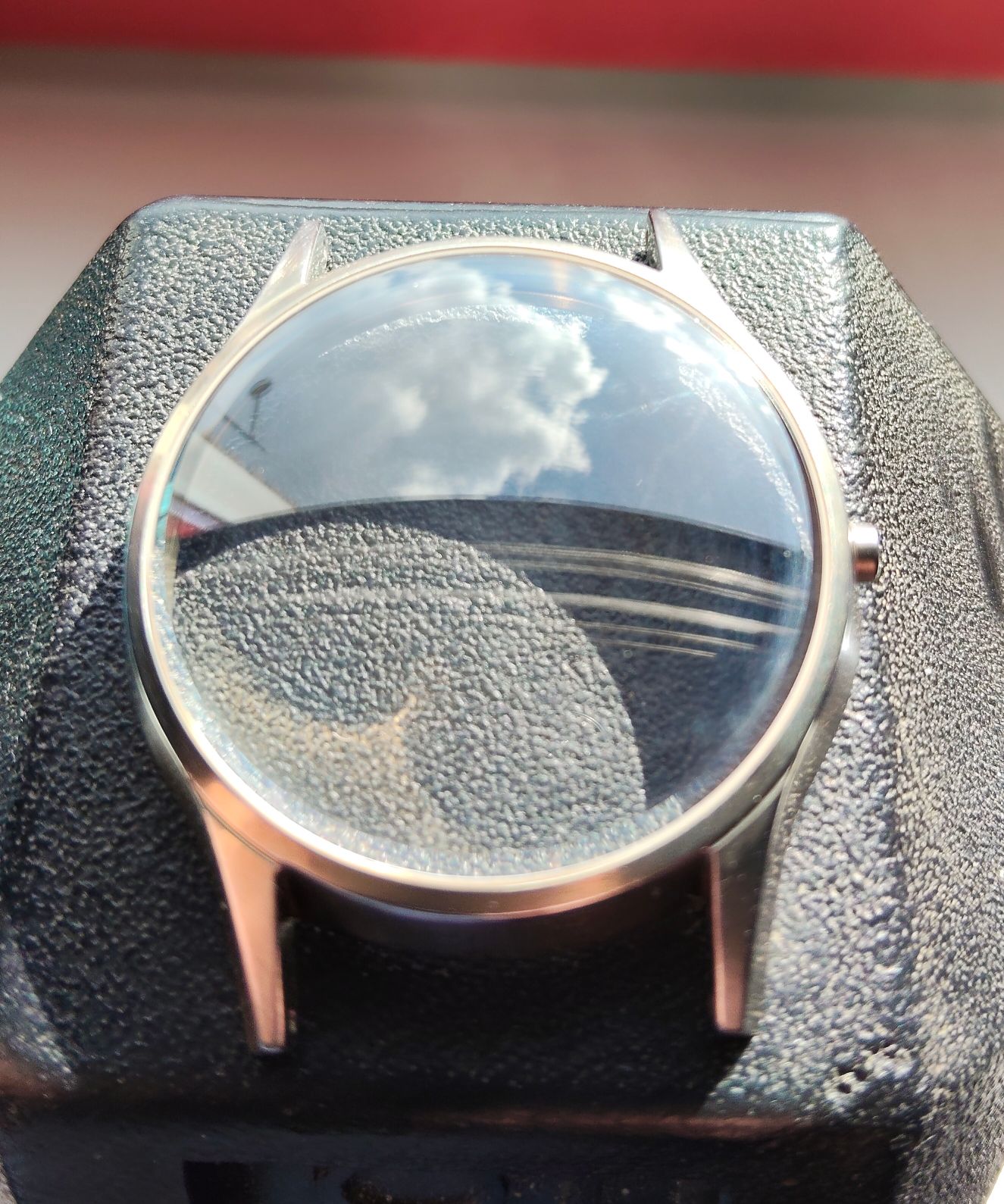

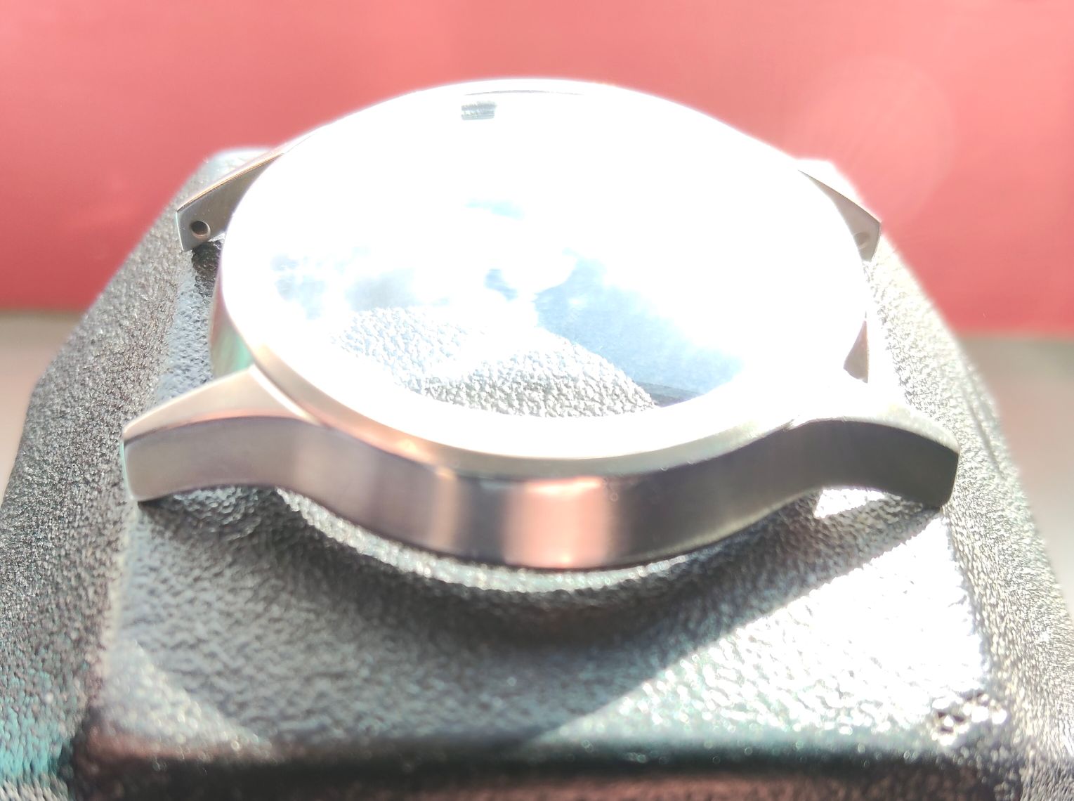

Deze kast wordt vandaag verguld. Ik heb de oude vergulding verwijderd en ga nu de voorbereidingen treffen voor een nieuwe vergulding.
Het is een klus om die oude vergulding eraf te krijgen, ik schuur met 1200 en 1500, en heb het even over de polijstborstel gehaald. Het ziet er zo op het eerste gezicht goed uit, maar je ziet nog duidelijk resten van goud, en dat moet er echt af, anders krijg je vlekken, dus ik ga nog even door met schuren.
Wat tof! Je hebt er al flink wat werk ingestoken zo te zien. Ben benieuwd naar het resultaat!!
Mijn streven is naar het beste resultaat; voorbereiding zoals klaarmaken voor palladium en goud is het allerbelangrijkst.
Je wordt een echte kunstenaar :+1:
