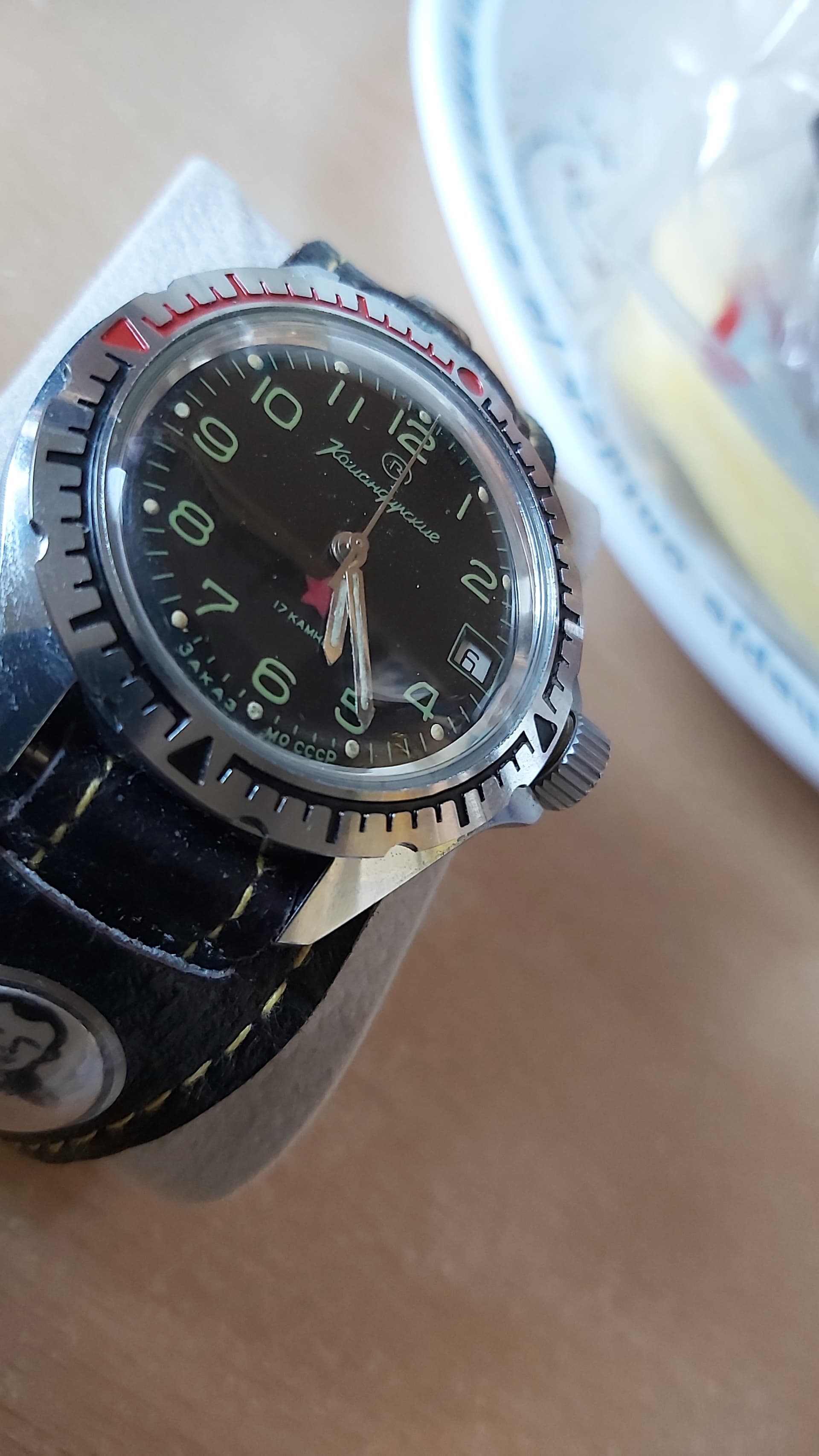

Een van mijn Vostoks doet raar. Loopt plotseling uren achter.
Eerst dacht ik: magnetisch geworden. Dus meteen zo’n blauw blokje besteld midden in de nacht.
De volgende dag goed op lopen letten. Hij loopt goed, beetje te snel, maar 1x per uur heel langzaam of stopt zelfs. Dwz de minuten wijzer. De secondenwijzer doet het prima. Het werd al snel duidelijk. Op tijden als kwart over 3, 20 over 4, 5 voor half 5, haperde de grote wijzer. Jullie raden het al: fouling! De wijzers raken elkaar. Volgens Google (…) is dit heeeel gewoon bij Vostoks, ook die met een 2414A looprekje.
99% kans dat de wijzers aangedrukt moeten worden.

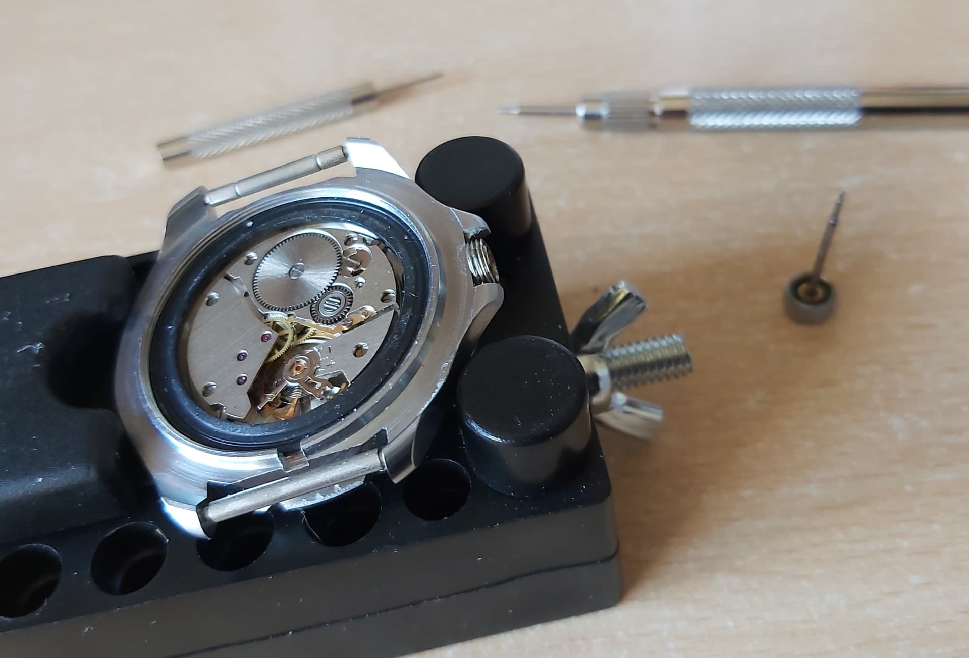

Dus dat wil ik gaan doen. Eerst maar eens uitzoeken hoe de kroon er uit moet. Wij vinden het spannend. Oh had ik het maar bij Casio’s gehouden. Die doen het altijd.

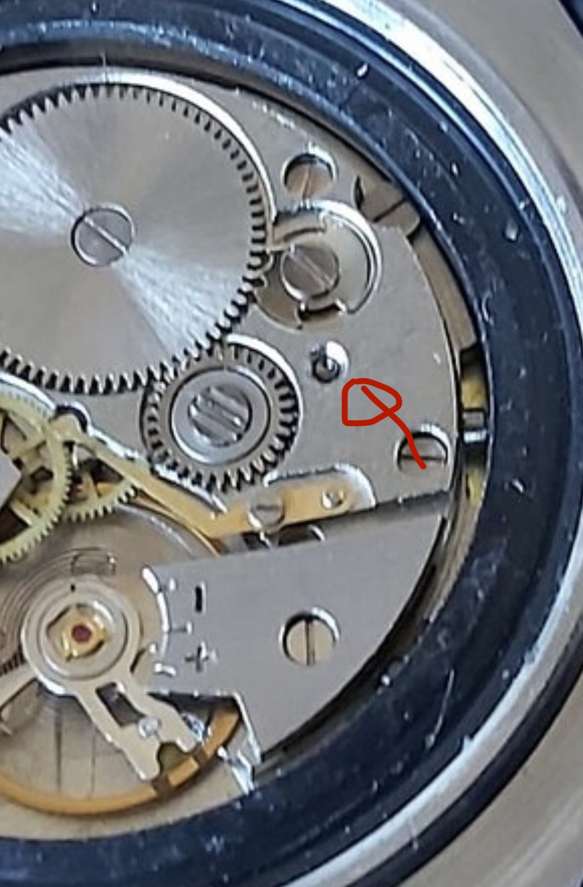

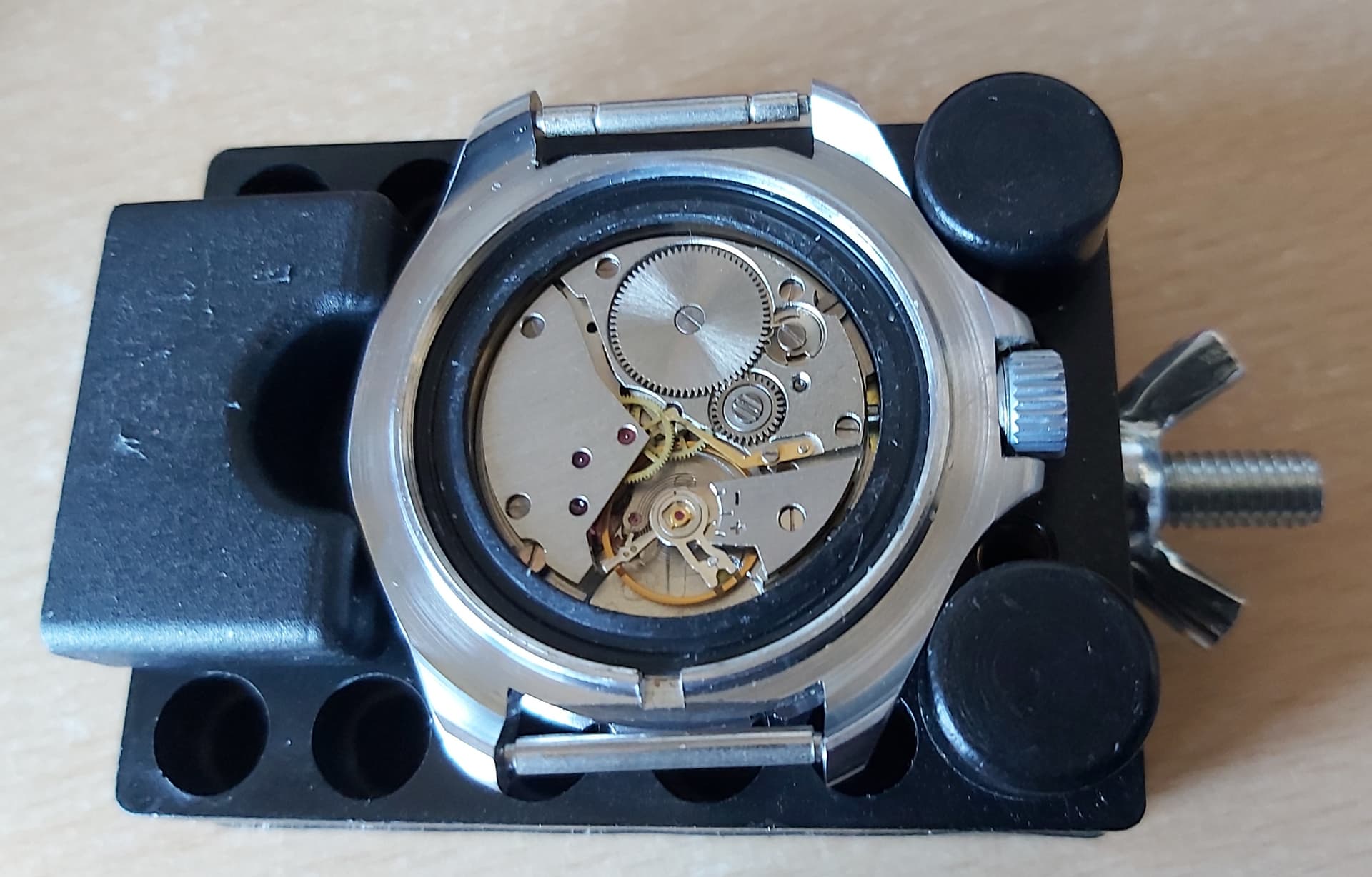

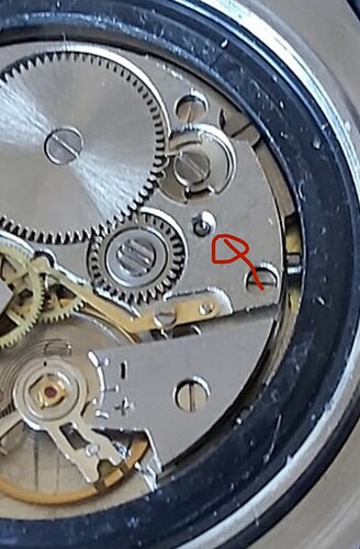

Hier een pennetje indrukken en de kroon eruit trekken:
Maar let op, eruit is makkelijk, terug erin kan moeilijker zijn :sweat_smile:
Misschien een stomme tip. Maar altijd demagnetiseren als hij niet opgewonden is.

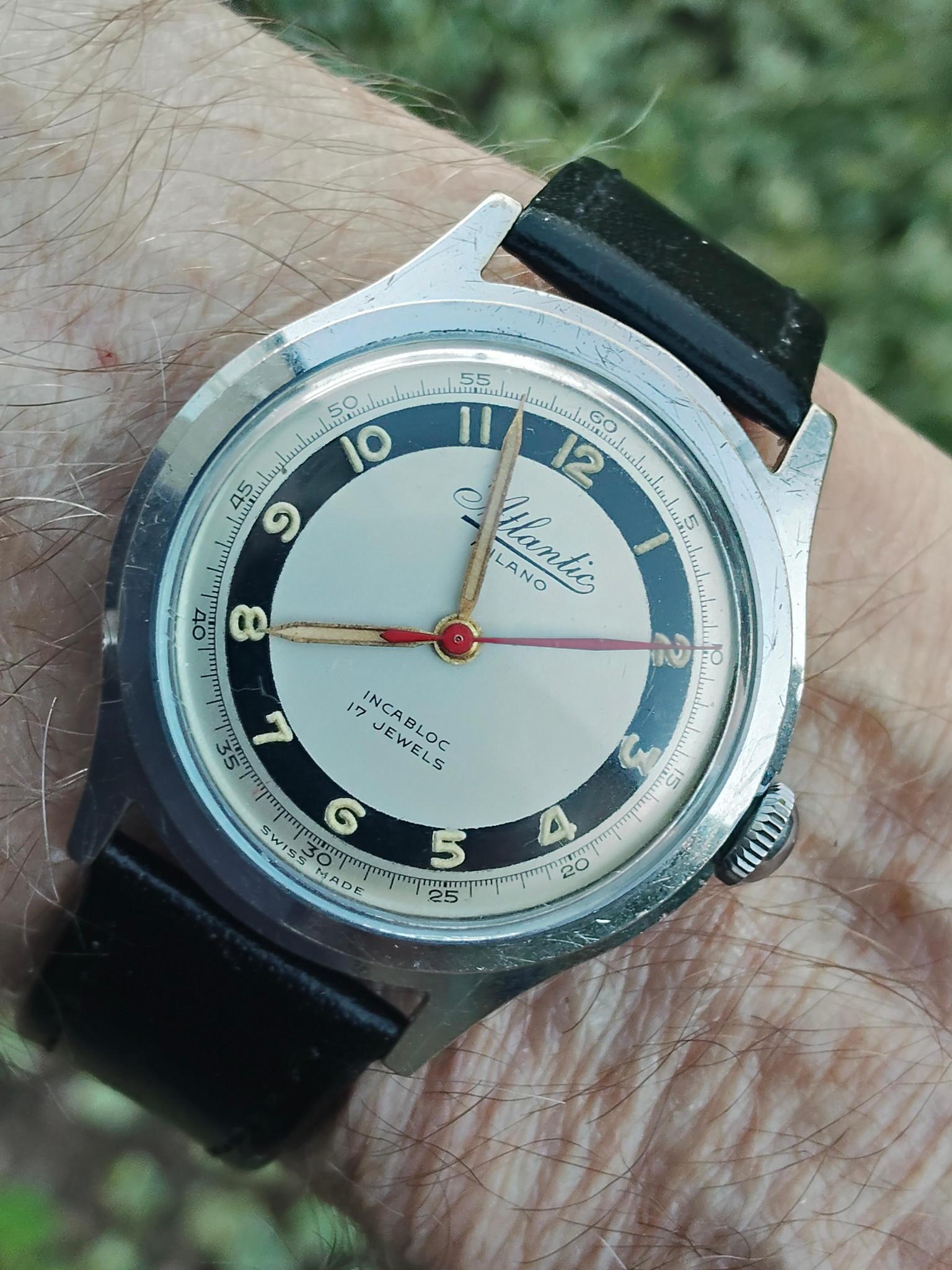

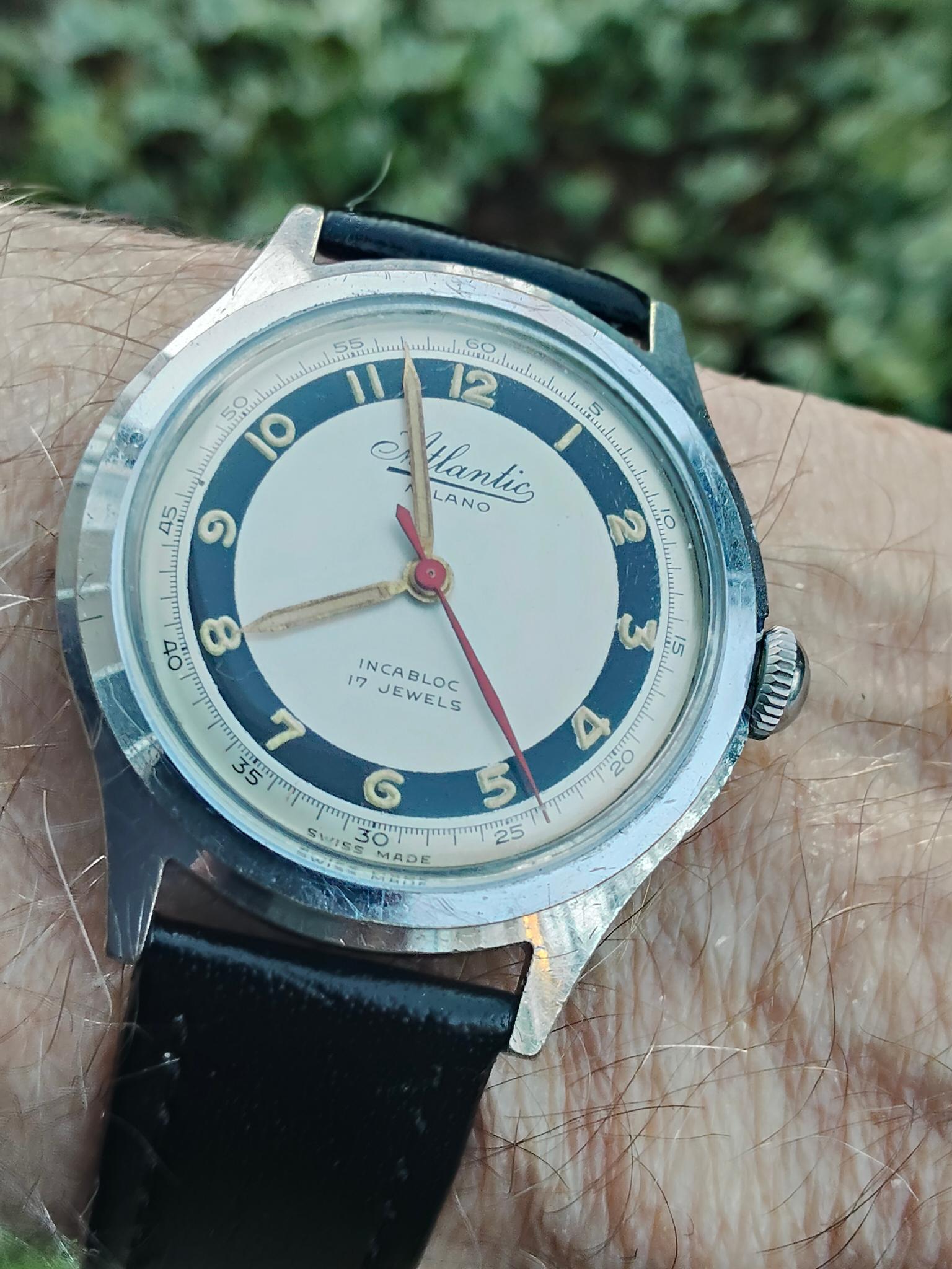

De Atlantic Milano loopt weer.
Lets go :muscle:

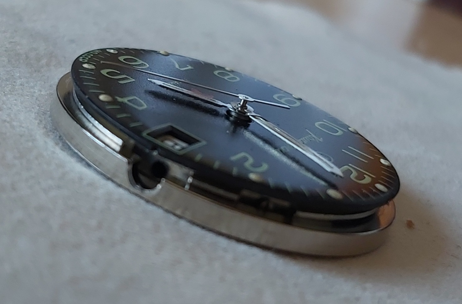

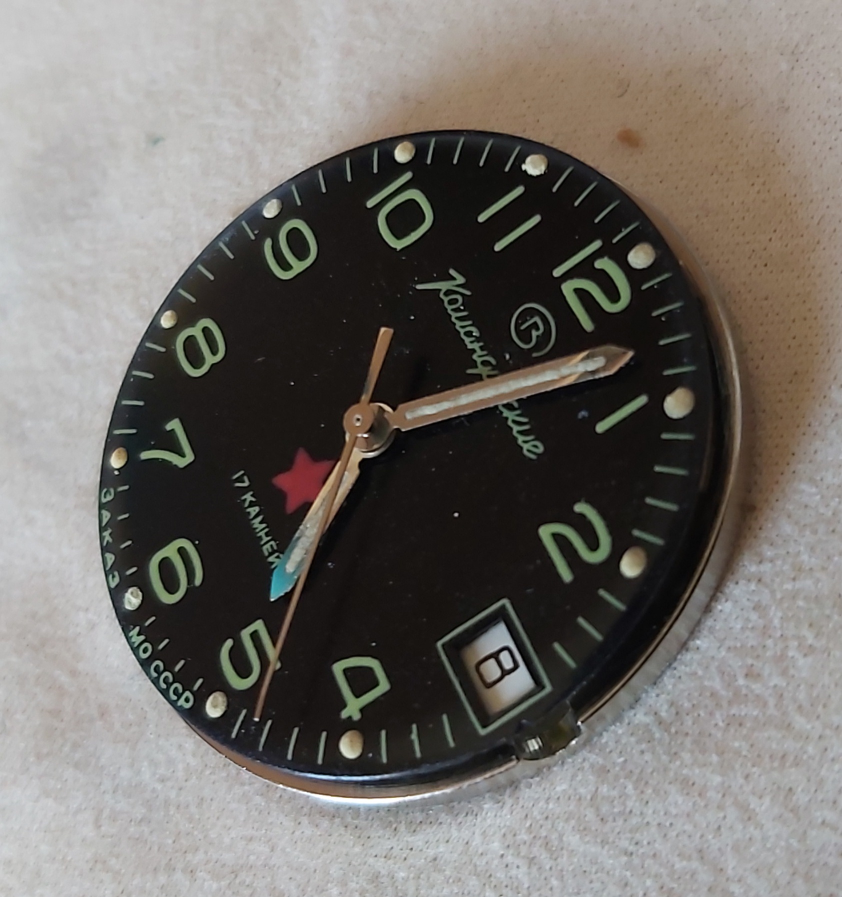

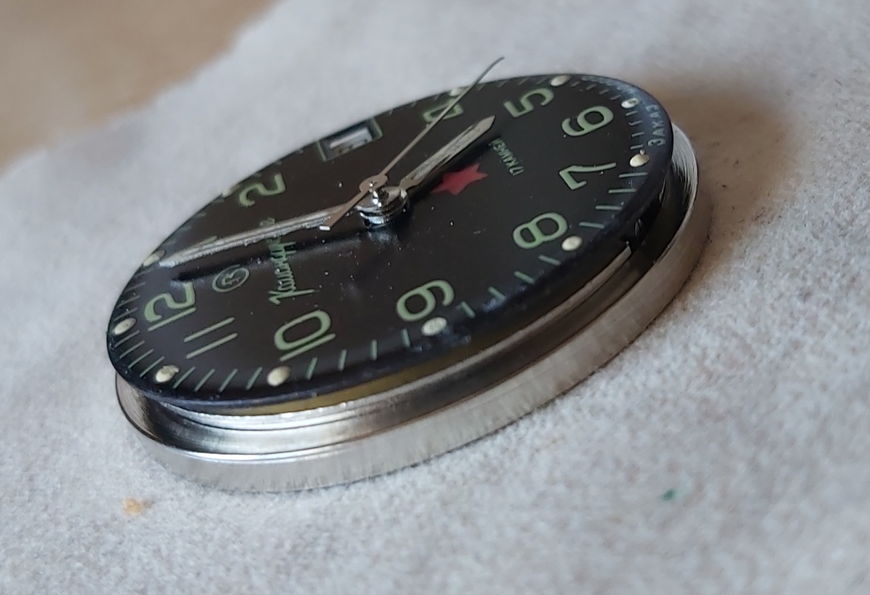

Sorry dat ik iedereen hier zo lastig val met mijn Vostok. Ik heb de kroon er uit en het loopwerk ook. Dit is wat ik nu zie.
De wijzers zijn niet krom. Het lume is niet te dik. Ik denk, ik weet niks, dat de uren- en minutenwijzer te dicht op elkaar zitten? Als dat zo is, moet de kleine naar beneden of de grote omhoog? Kan proberen betere foto’s te maken. Dank alvast.
Ik stel voor dat je eerst even de wijzers en wijzerplaat verwijdert.
Als het kale uurwerk dan wel netjes blijft lopen weet je of het inderdaad aan de wijzers ligt of toch aan het uurwerk.
Dat doe ik liever niet. Geen goed gereedschap. Ik weet zeker dat de wijzers elkaar raken. Omdat ze stoppen bij het elkaar passeren EN ik voel (en hoor!) het ook als ik ze met de kroon over elkaar heen laat gaan. Geen twijfel. Uurwerk loopt prima.
