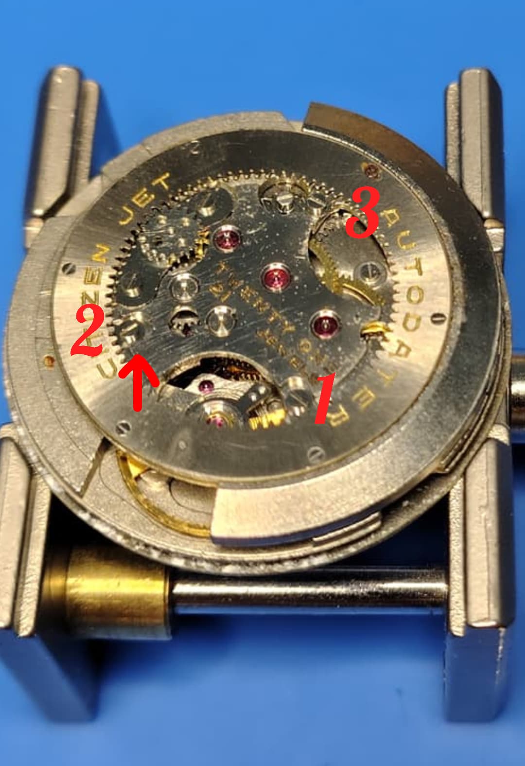

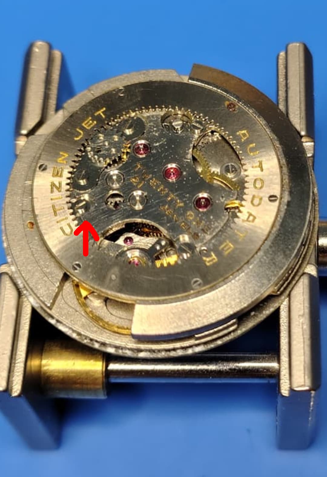

Trek je de automaatmodule niet toevallig scheef met aanschroeven?
Nee, daar had ik al naar gekeken. Het is één schroef die het veroorzaakt en deze heb ik niet helemaal vast gedraaid. Met blauwe locktite? Ik kijk er volgende week naar met een frisse blik…

Ligt de module wel mooi vlak? Niet dat er ergens een schroefje doorsteekt ofzo?

Hoi Macx. Heb je ook een foto van het uurwerk van deze Ruhla
Ik benieuwd welk type er in zit.
Ik zal em even opzoeken.
Dit is em.
De 3 schroeven hebben allemaal verschillende lengte van 1 de langste dan 2 en 3 de kortste.
Ik zal alles weer demonteren en controleren als alle schroeven logisch op zijn plek zitten zover ik dat kan beoordelen. Ik zal ook controleren als alles vlak is.
Ha, dat dacht ik al. Dat is de Präsiza van vóór de penankers. Deze uurwerken konden zich makkelijk meten met de Zwitserse uurwerken.

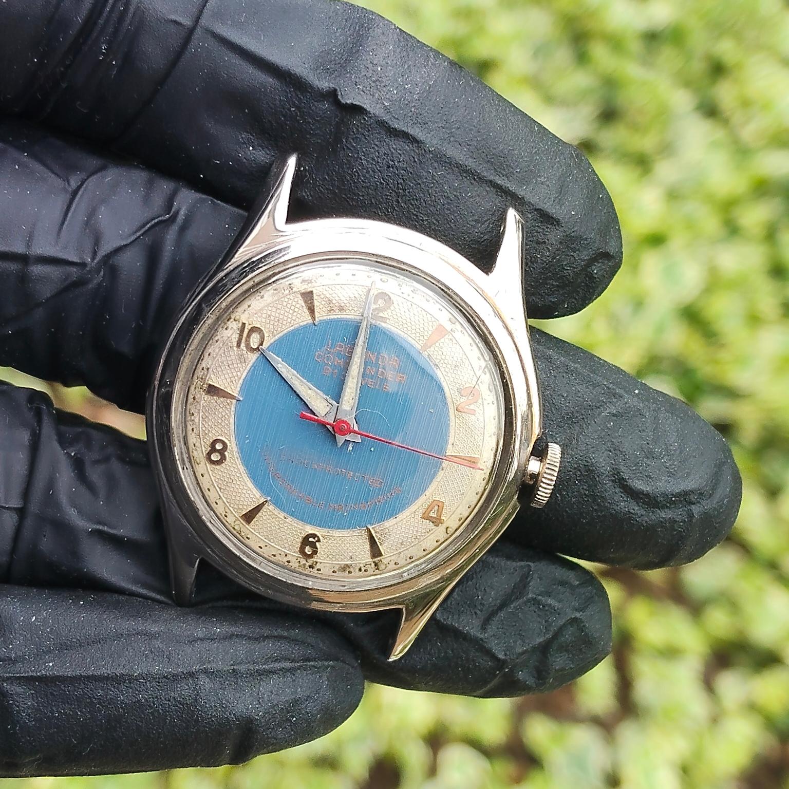

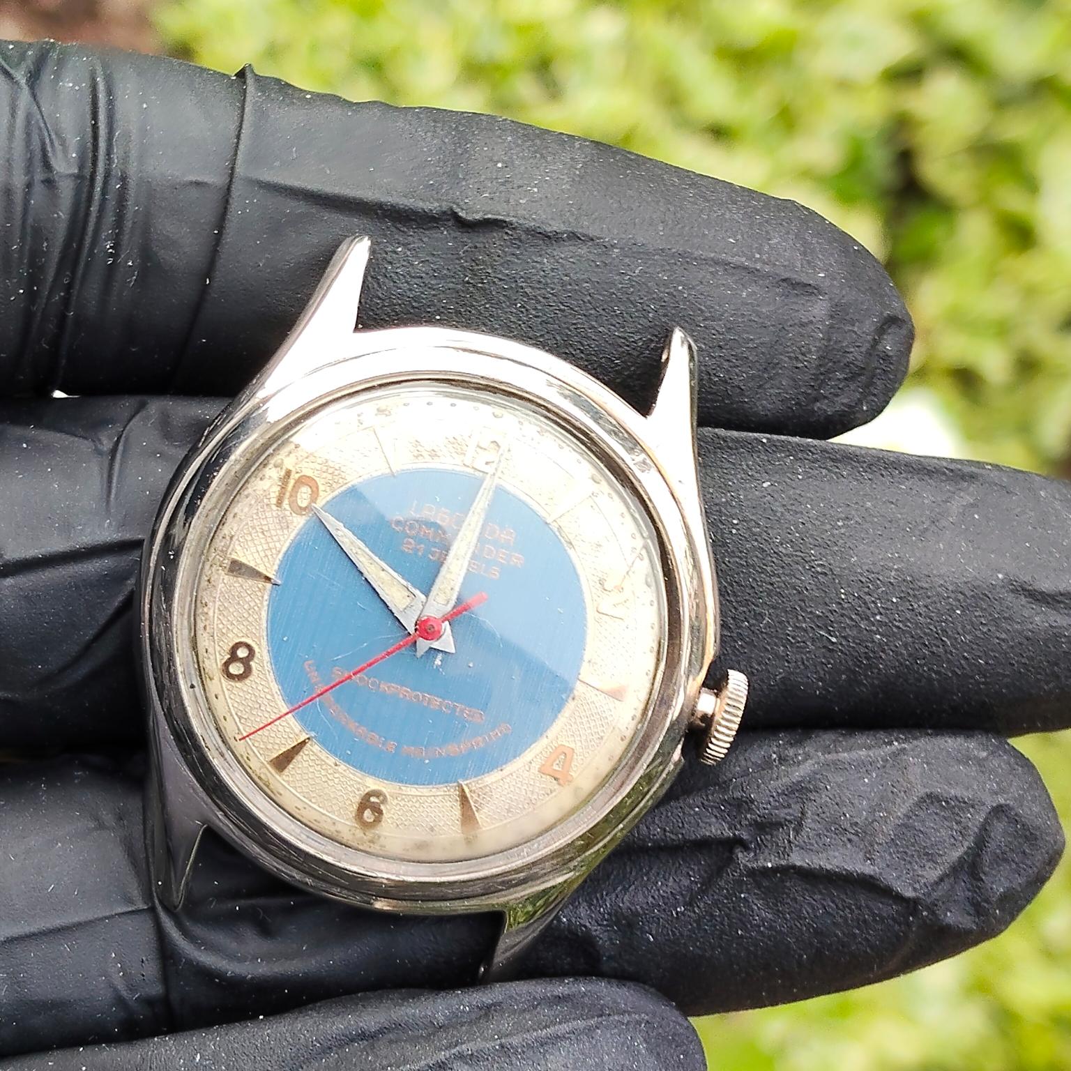

Deze Lagonda is kijken wat we hiermee kunnen doen,

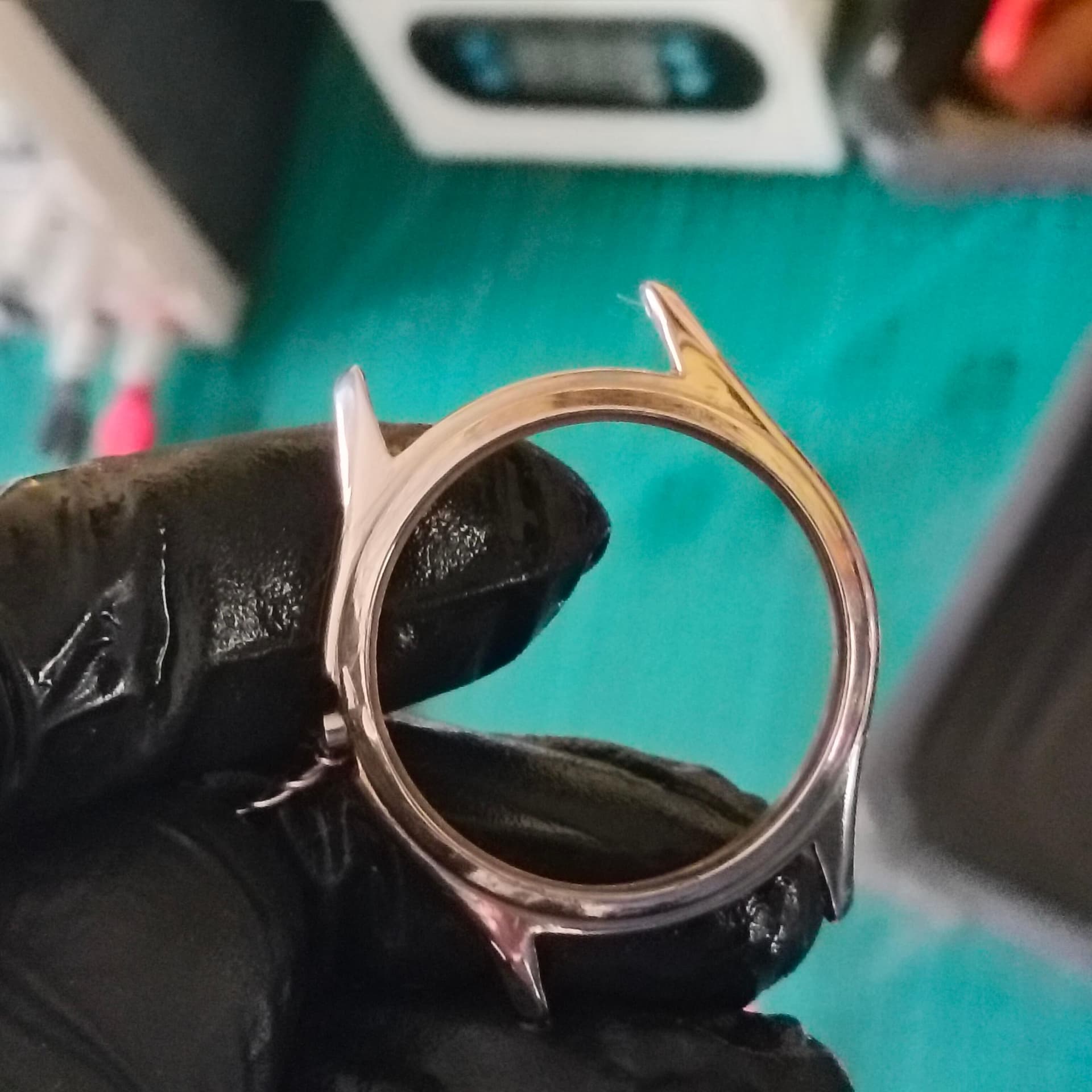

Ik kan me niet herinneren dat ik hier ooit chroom vanaf heb gepolijst of gestript; ik denk dat dit messing is, en wat er ooit op heeft gezeten, dat weet ik niet.
Ik ga de kast even over de polijstborstel halen en er een palladiumlaag op aanbrengen.

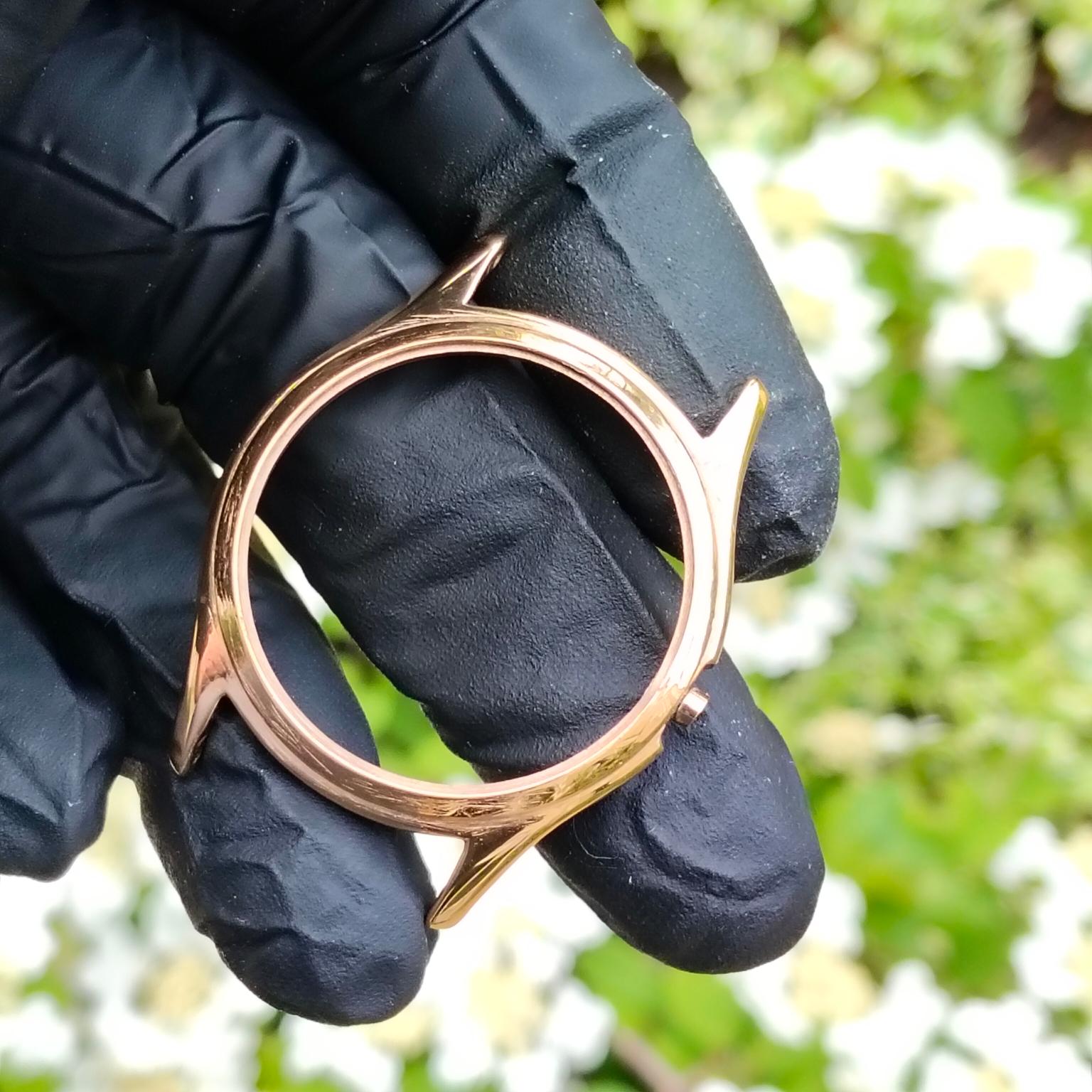

Palladium zit erop, wat nu, zo laten of vergulden?
Mijn keuze zou vergulden zijn ivm de kleur van de cijfers
Ik had ook dat idee. Ik heb de kast er nu even ingezet, dan kunnen we het nog beter bekijken.
Ogenblik, ga ik even de foto’s op de pc zetten.
Als we naar de kleur van het kroontje kijken, dan zie ik daar geen vergulding.
Ik ga er even een goldflash opzetten; volgens mij is dat iets lichter van kleur
Er zit nu een goldflash op. Je ziet wel wat krassen op de lunette, maar ja, ik ga ze er niet uithalen.

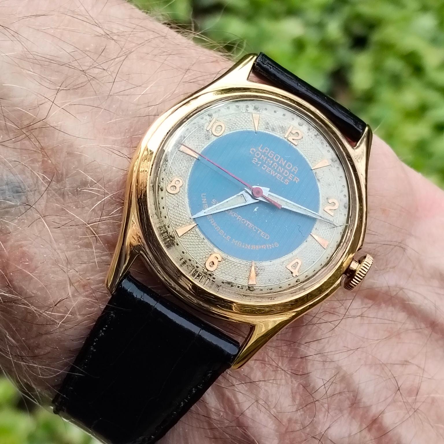

Dit is een goldflash. Ik kan nu nog een ronde doen met een goldelectrolyt, of het veel of weinig uitmaakt weet ik niet, dus als dit het moet worden, dan ga ik het nu vergulden. En anders komt er weer een palladiumlaag over. Maar jij denkt dat dit goed is, dan ga ik nu verder met vergulden.
Ik vind hem mooi
