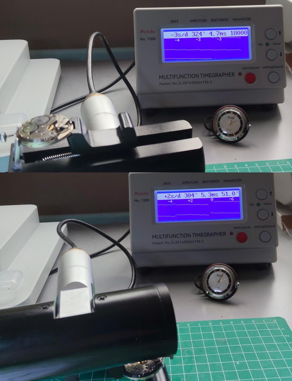

Met de nieuwe veer is het stuk beter geworden; het prellen is eruit.
Nu de beat error nog afstellen.

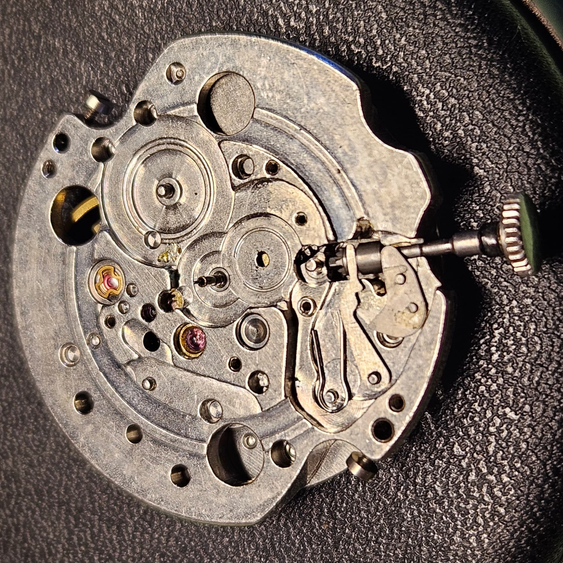

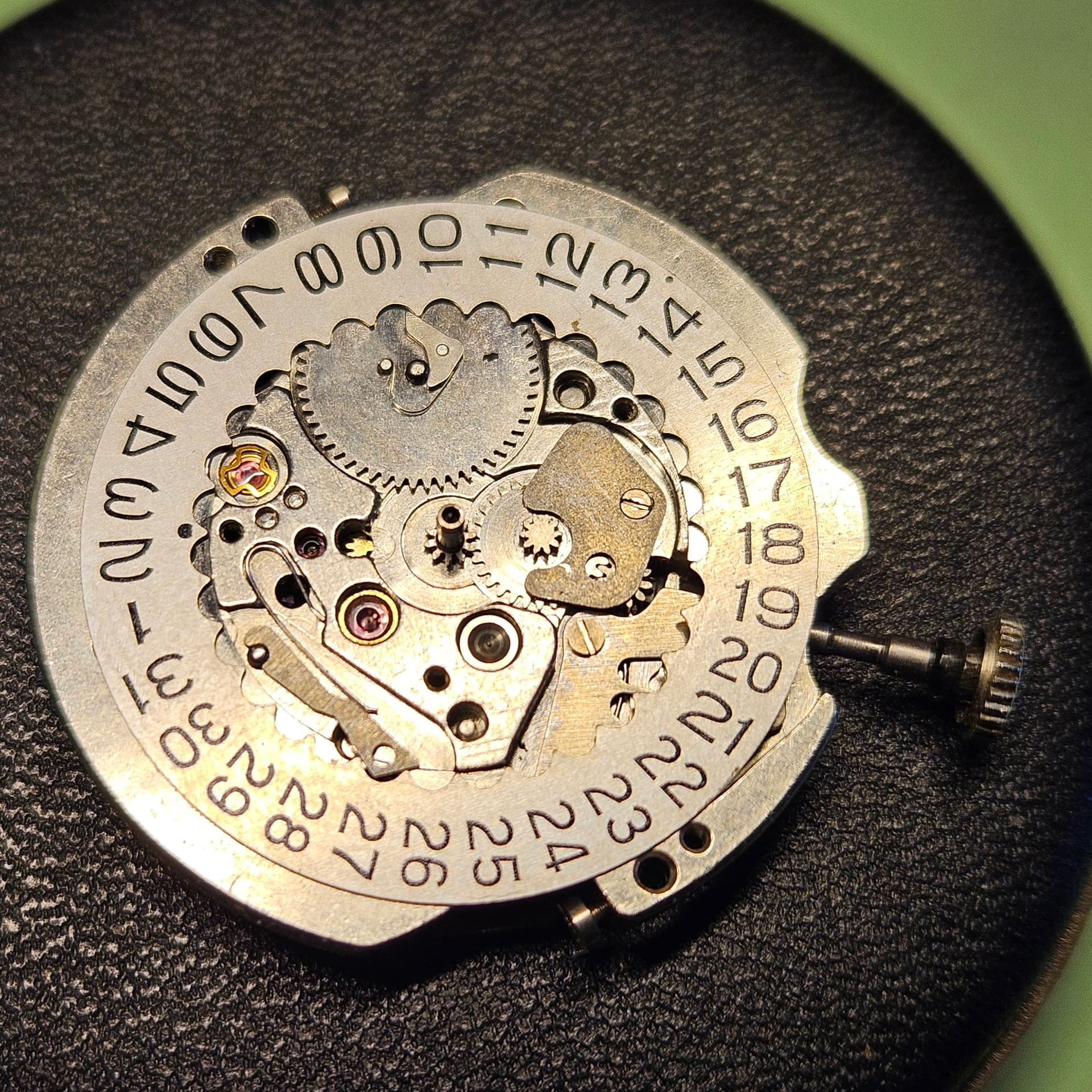

7625 caliber, op de achterdeksel 8N, de wijzerplaat 8O (oktober 1968), dat klopt wel met elkaar.
Eenvoudig datummechanisme, geen snelverzet:
Klassiek ogende bascule en tirette:

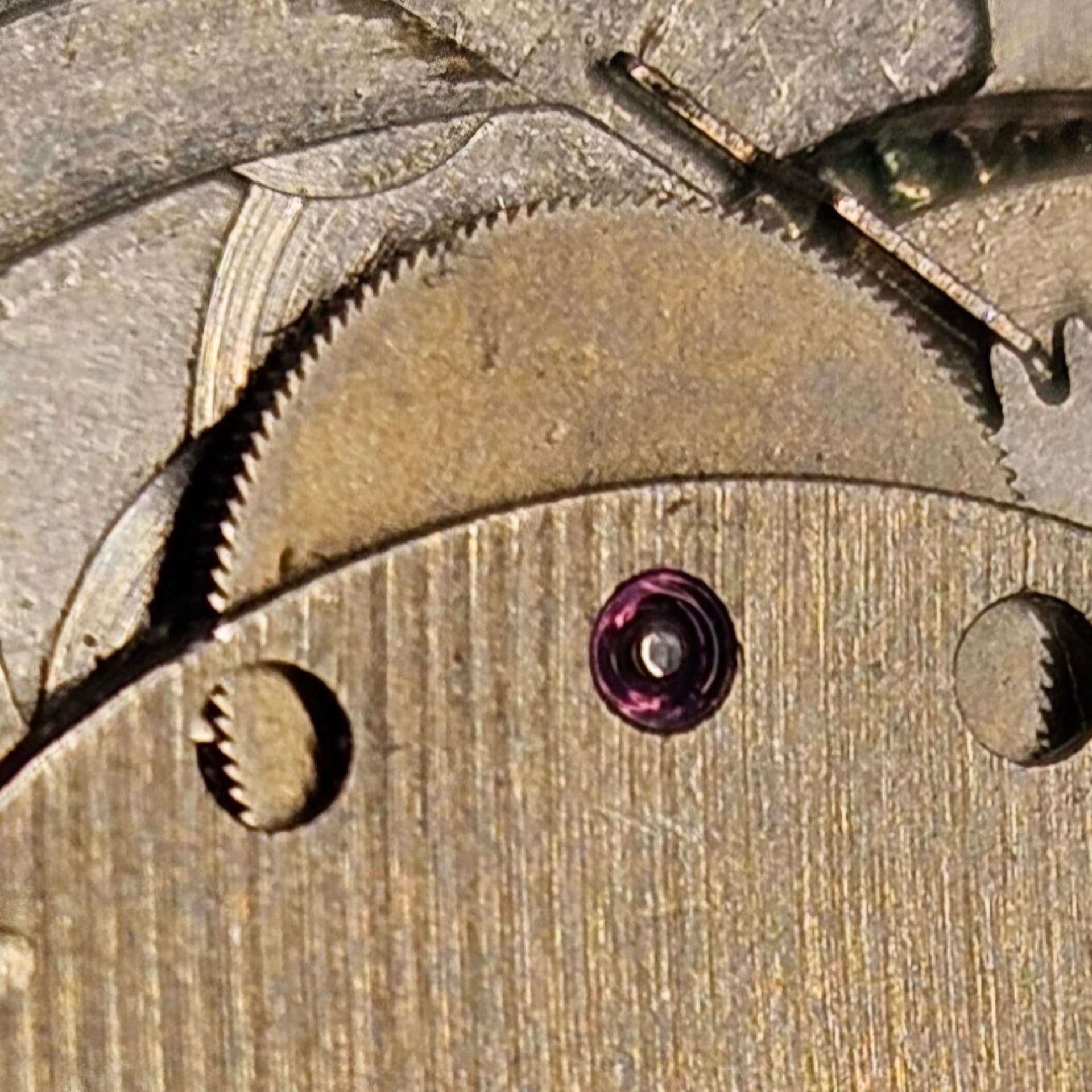

Heel traditioneel een aparte brug voor de veerton:
Closeup van het kroonrad met de zeer fijne vertanding voor de Magic Lever:

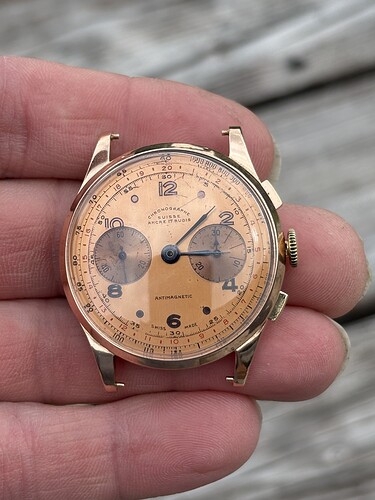

Dankje! Deze moet binnenkort ook nog, is eigenlijk nog mooier:
Valjoux 7750

Toch wel semi snelverzet zo te zien.
Ja, je kunt de tijd terugdraaien om de datum nog eens door te schuiven.

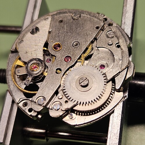

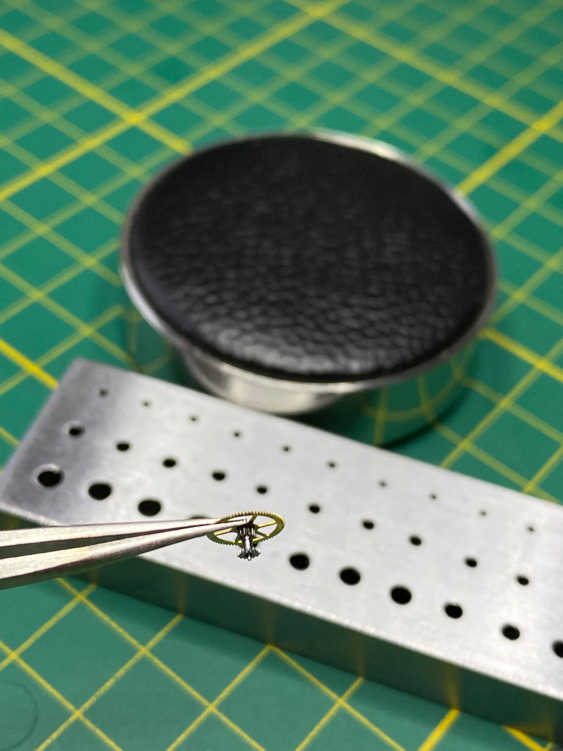

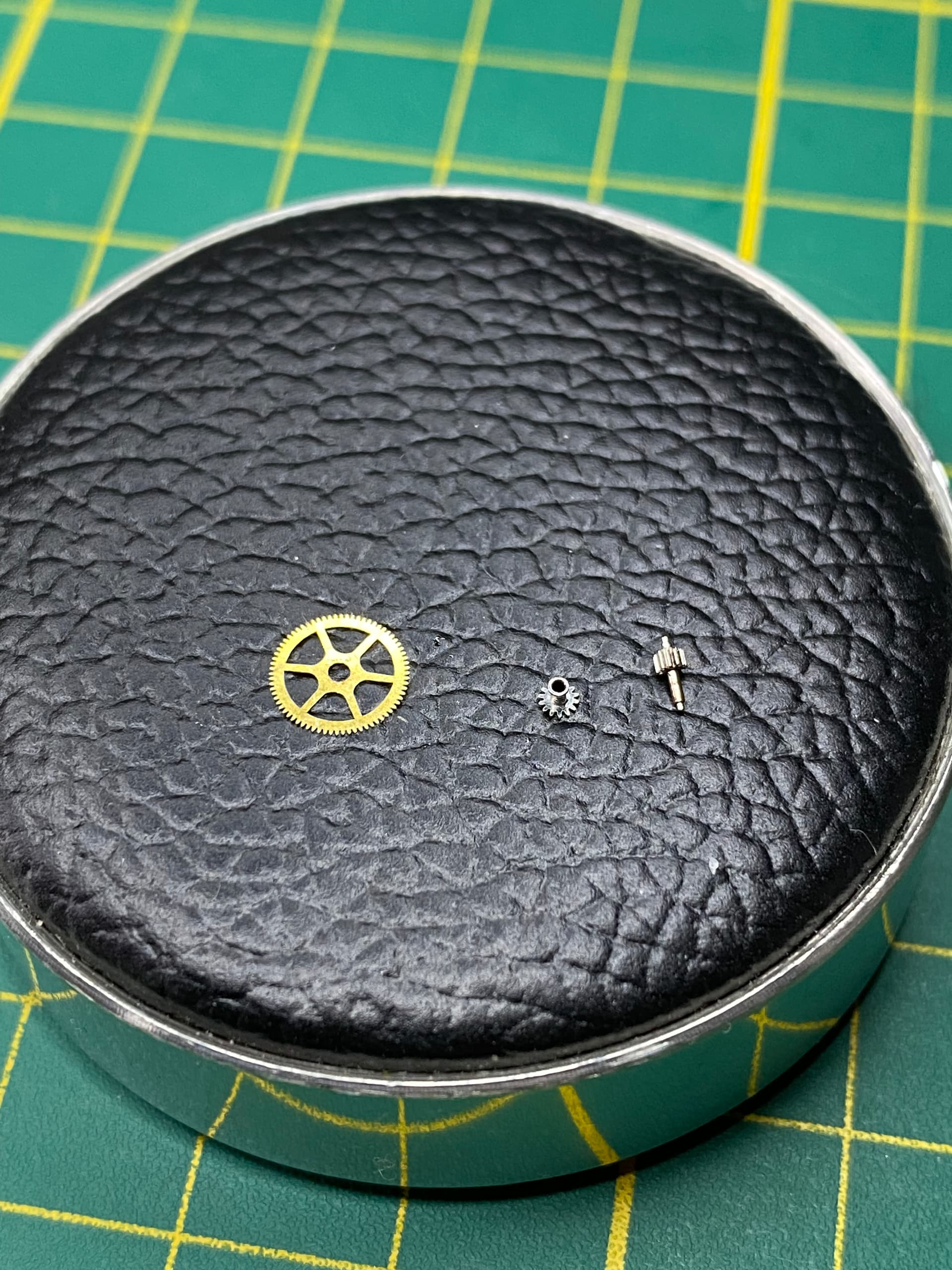

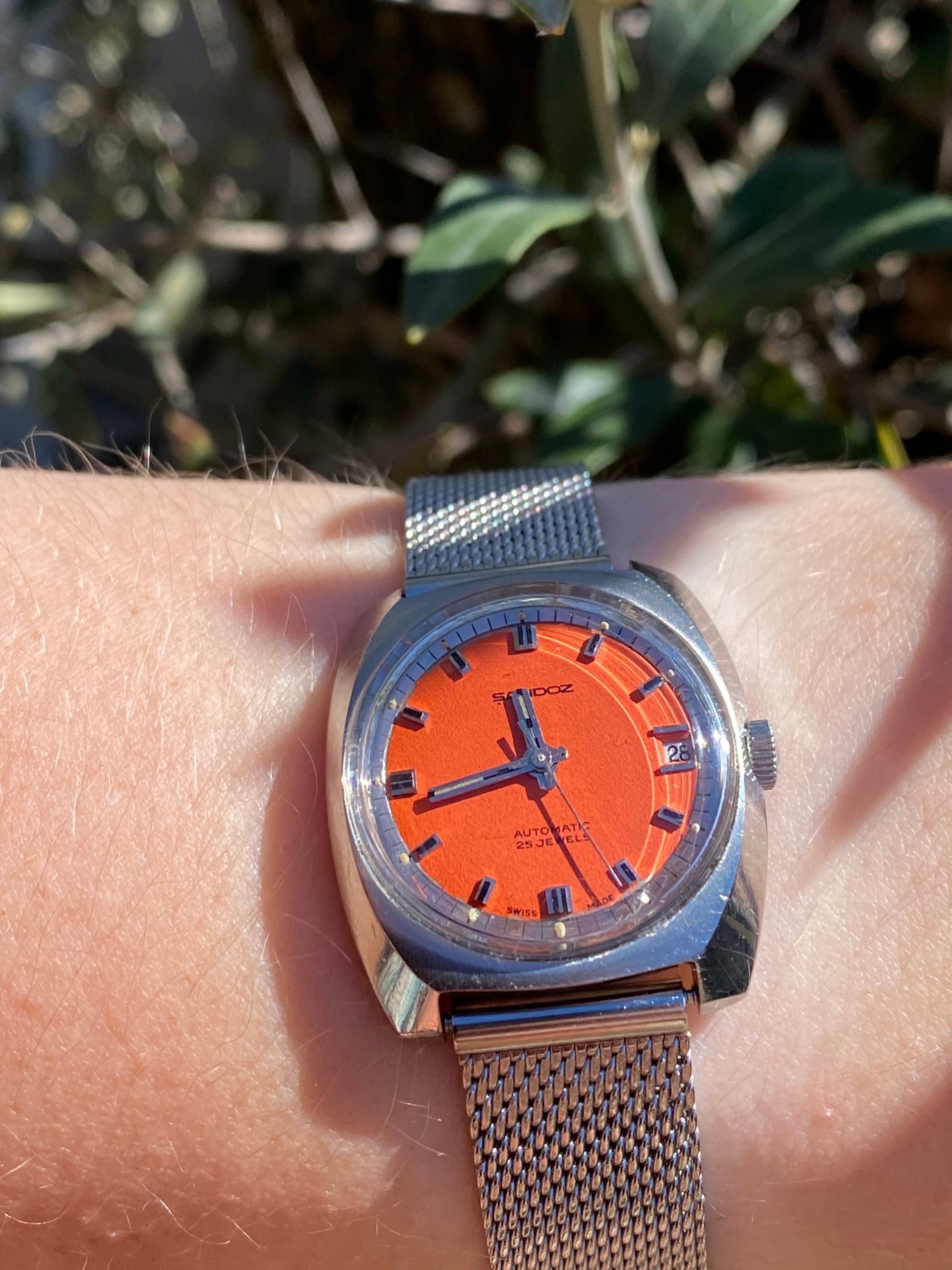

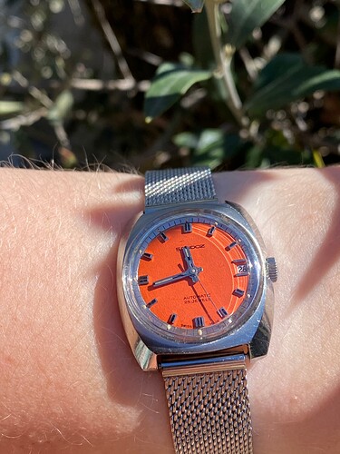

Inmiddels weer een stukje verder, heb op aanraden van Yoeri40 het rad weer uitgebouwd en poging gedaan het van elkaar te halen. Vergde toch een hoop kracht om hem uit elkaar te krijgen, eerst geprobeerd met een tangetje maar de kans op schade leek me wat te groot. Beste manier bleek om 2 pincetten tegen elkaar te zetten en als wig te gebruiken om de canonpinion van de as te drukken. Kwam een hoop bruine zooi tussenweg zetten, verklaard het beroerde draaien in eerste instantie wel.
Helaas is me de pincet weg geschoten en heeft precies het rad van z’n asje gedrukt. Mooi balen natuurlijk, vooral omdat ik geen triebniet heb (staat wel op de verlanglijst). Heb een triebniet gemaakt van een stalen drijver voor bandpennen, ongeveer dezelfde ronding aan gegeven.
Hele verhaal toch weer aan elkaar weten te klinken, geluk was dat de tandjes/weerhaakjes gewoon teruggebogen waren naar boven en niet afgebroken. Ideaal is het niet maar je moet wat, beter eerst dit proberen voor er nieuw spul word besteld. Canonpinion iets bij elkaar geknepen en gemonteerd.

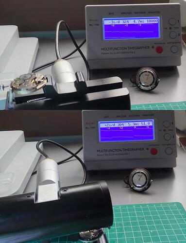

Uurwerk weer in elkaar gezet. Loopt eigenlijk best prima zo. Over 24 uur en met de automaatmodule er weer op nog eens kijken wat die op de timegrapher doet.
En inmiddels bij de vriendin om de pols :+1:

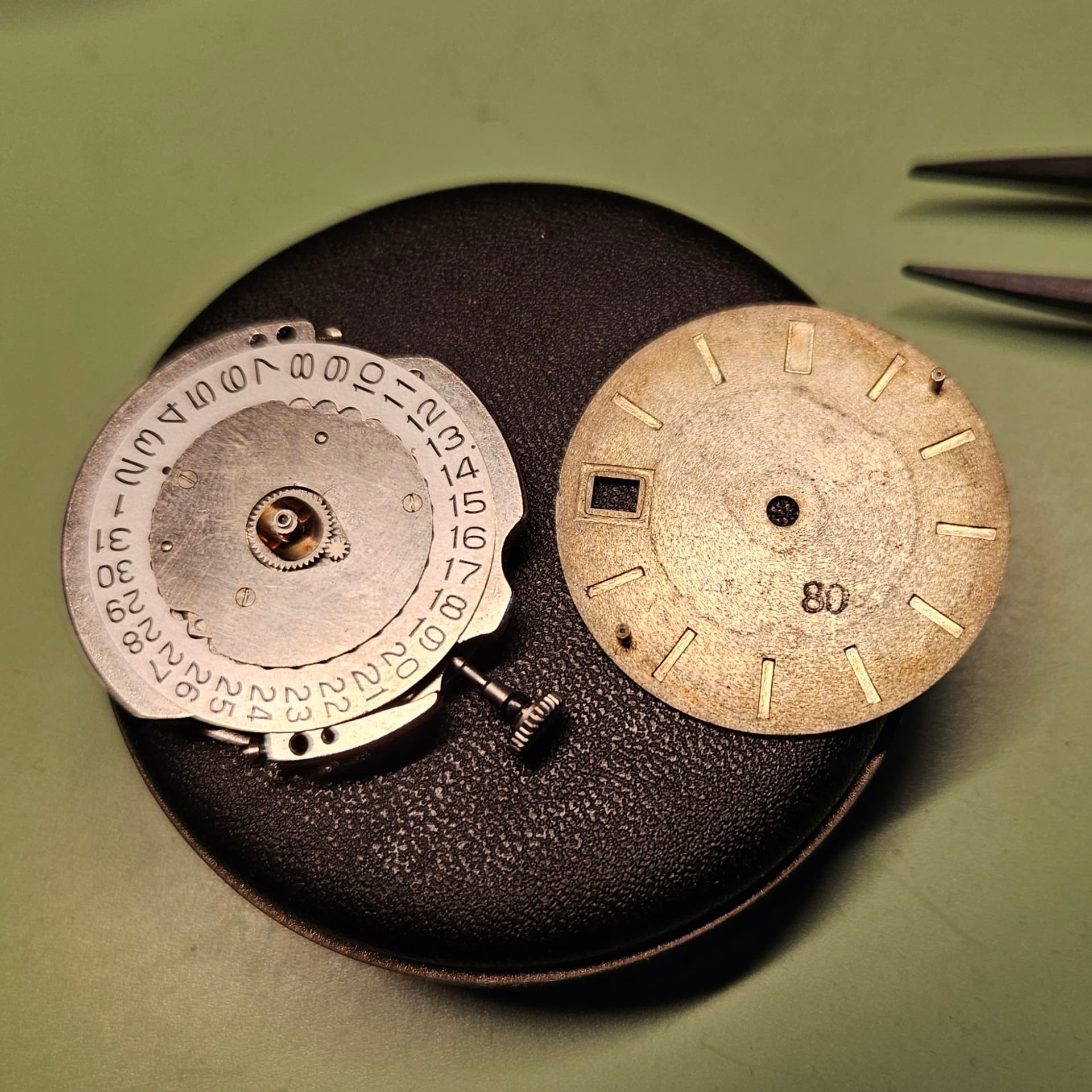

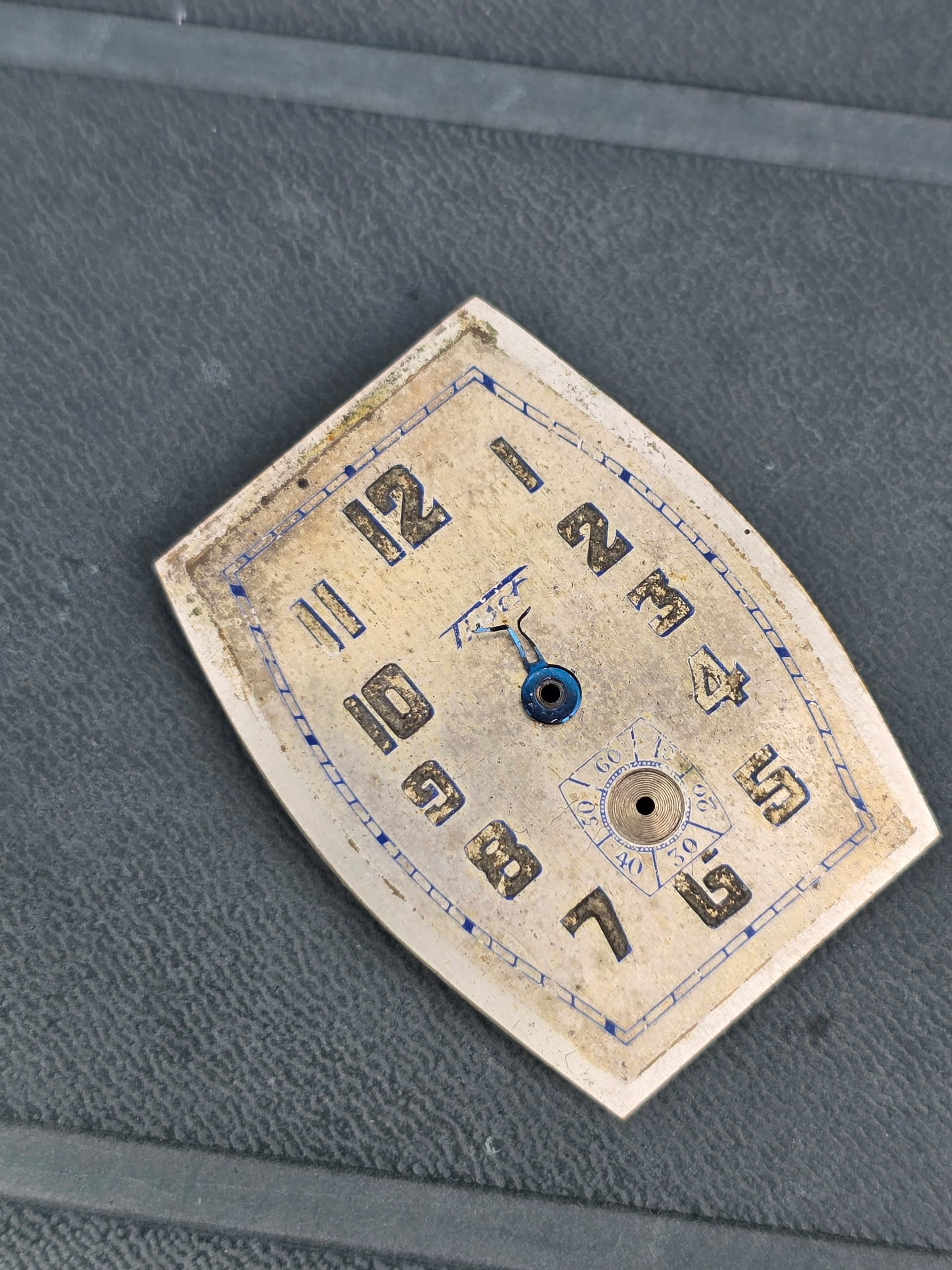

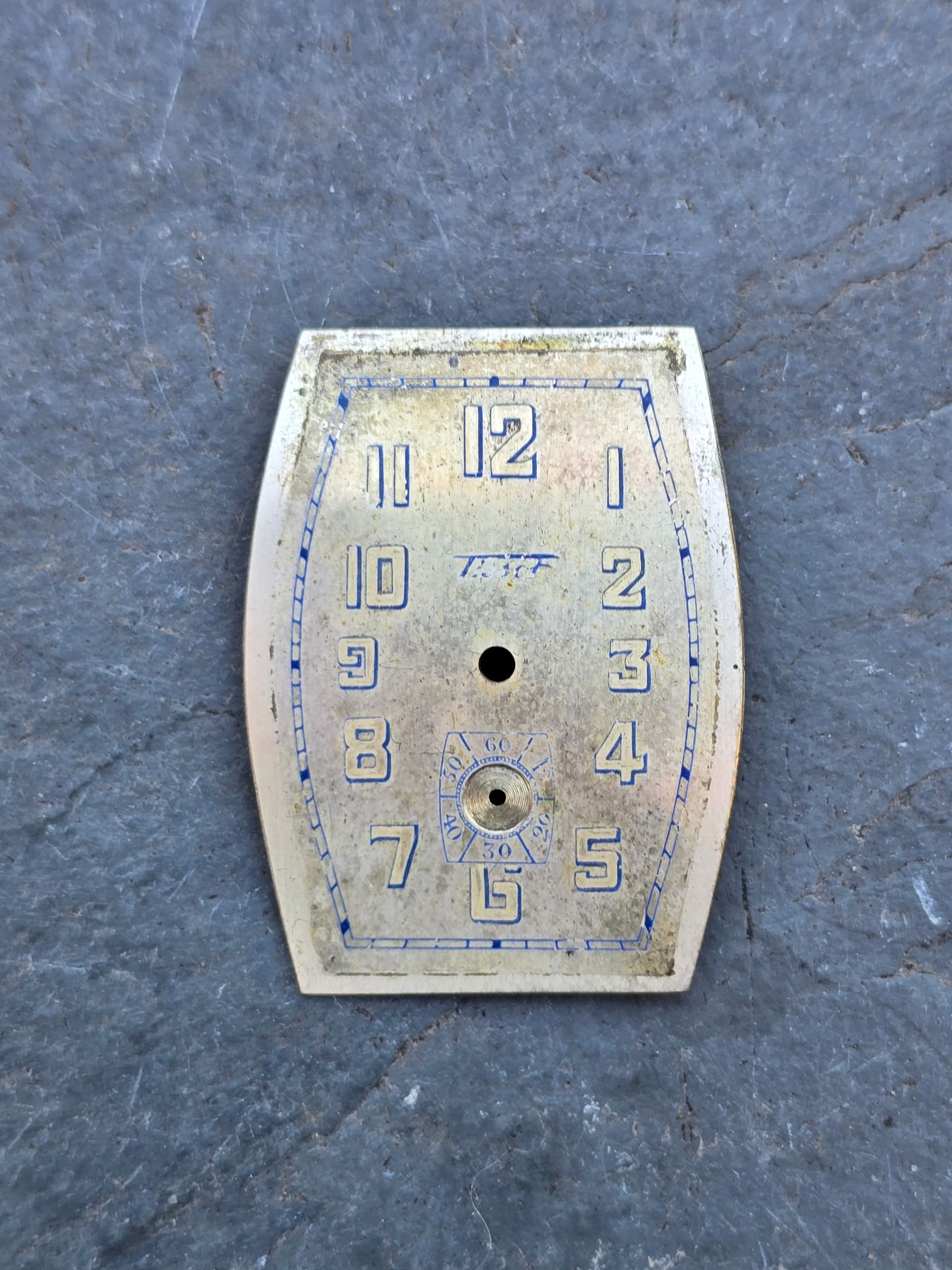

Bij hoge uitzondering, wijzerplaatje ontdaan van radium.
Voor:
Na:
Effectief een half uurtje aan de tuintafel poetsen met een pennehoutje onder water, daarna 3 uur bezig geweest met alles ontsmetten. Ja ik ben een neuroot met dat soort dingen :face_with_peeking_eye:
Verder uiteraard ook de kast en het uurwerk gespoeld.
Maar nu kan ik tenminste wel ontspannen werken aan dat ding :innocent:

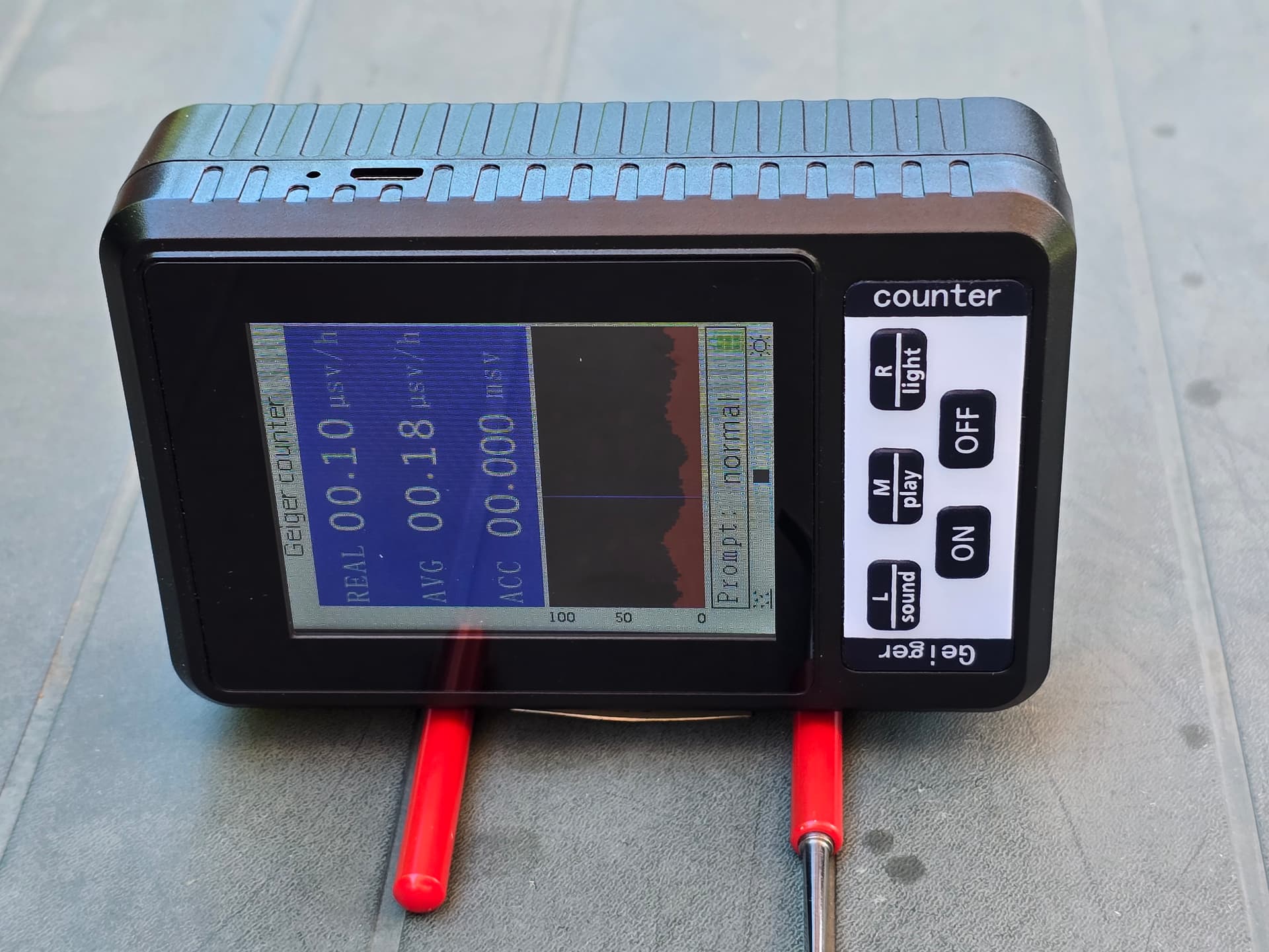

Waar laat je het afvalwater dan?
Dat zit nu in een potje om in te leveren bij de gemeentestort.

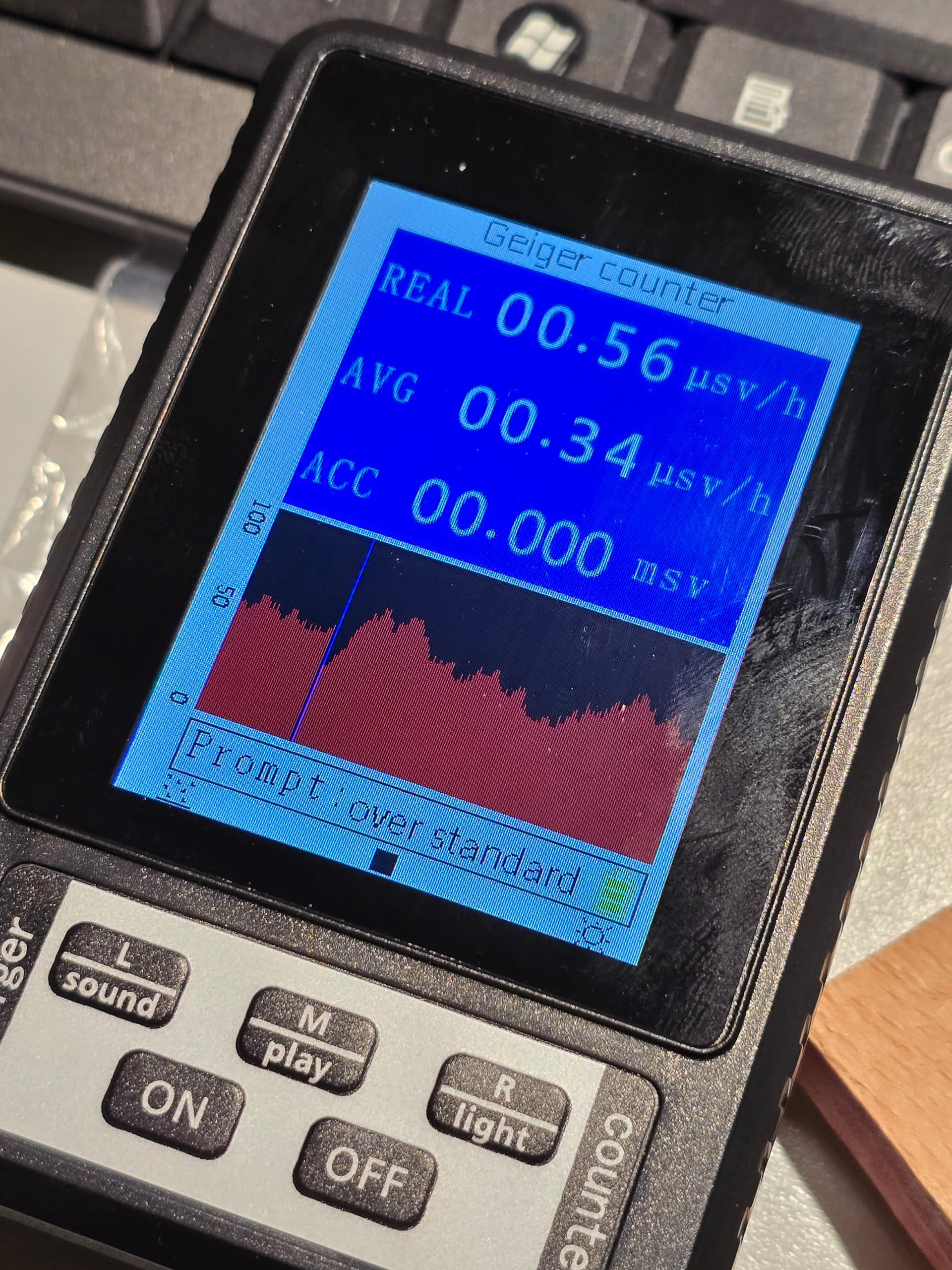

Enige dingetje is dat het nu flink verdund is, je kunt bij het potje helemaal geen verhoging meer meten. Dus of ze me daar serieus nemen? :thinking:
Ik heb overigens alleen het water opgevangen waarin ik de wijzerplaat heb schoongemaakt. De hoeveelheid radiumstof die in de kast zit is zo laag, dat kun je sowieso al helemaal niet meten, dus dat water waarin ik de kast gespoeld heb is gewoon het riool in gegaan.

Gedachte ging ook door m’n hoofd hoofd, in principe komt radium in kleine hoeveelheden in de natuur voor, dus als de hoeveelheid daarmee in overeenstemming is zou dat in principe denk ik kunnen.
Overigens heb ik een goedkope Chinese geigerteller, die vertelt natuurlijk niet het hele verhaal. Met een beter apparaat is het wellicht wel te meten.
Verder neemt de de hoeveelheid radium niet af als je het verdunt, je kunt het alleen slechter meten.
Ik heb overigens nog nooit zelf zo’n potje ingeleverd bij de gemeente, dus ik heb er geen ervaring mee. Maar het schijnt te kunnen.
Ik wel. Bij het chemisch afval. Ik gebruik aceton dus dan hou je wel poeder over. Potje in een potje en dan groot radium erop geplakt.
