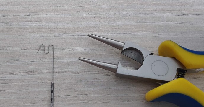

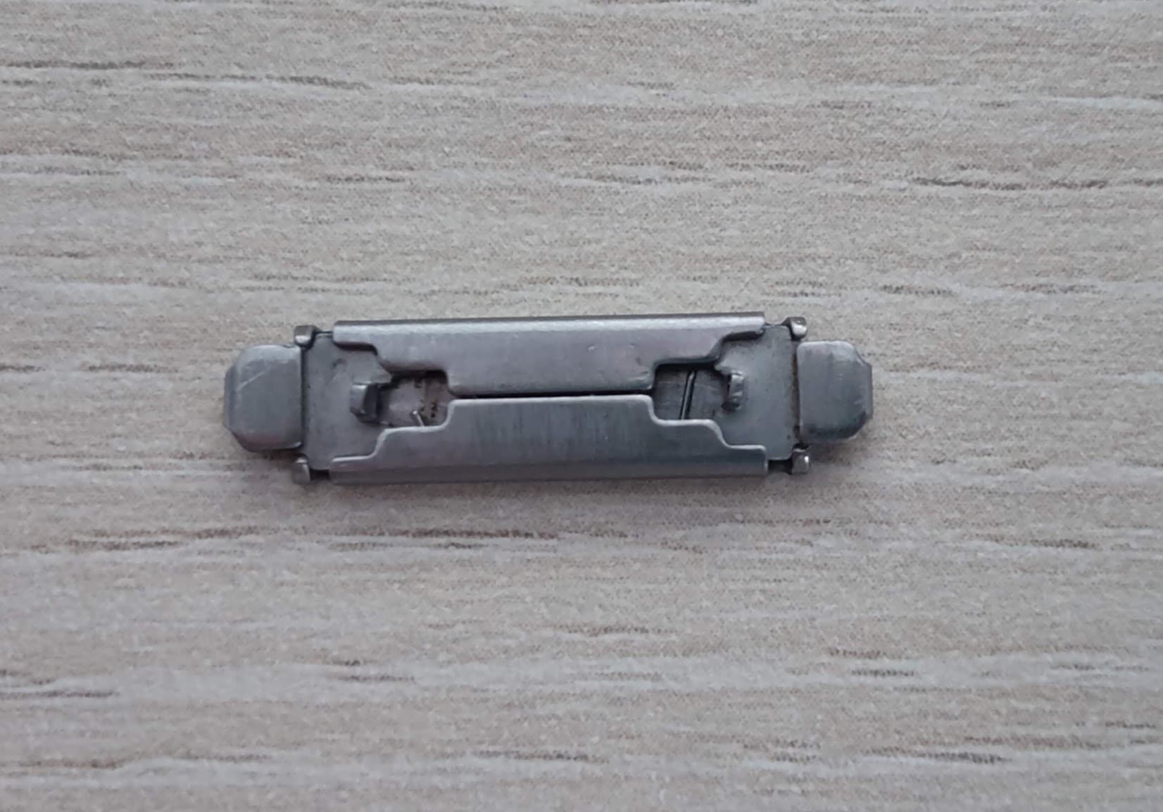

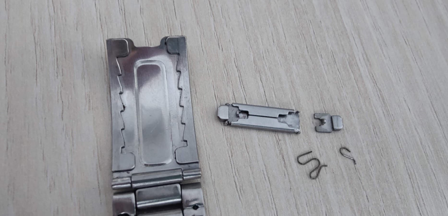

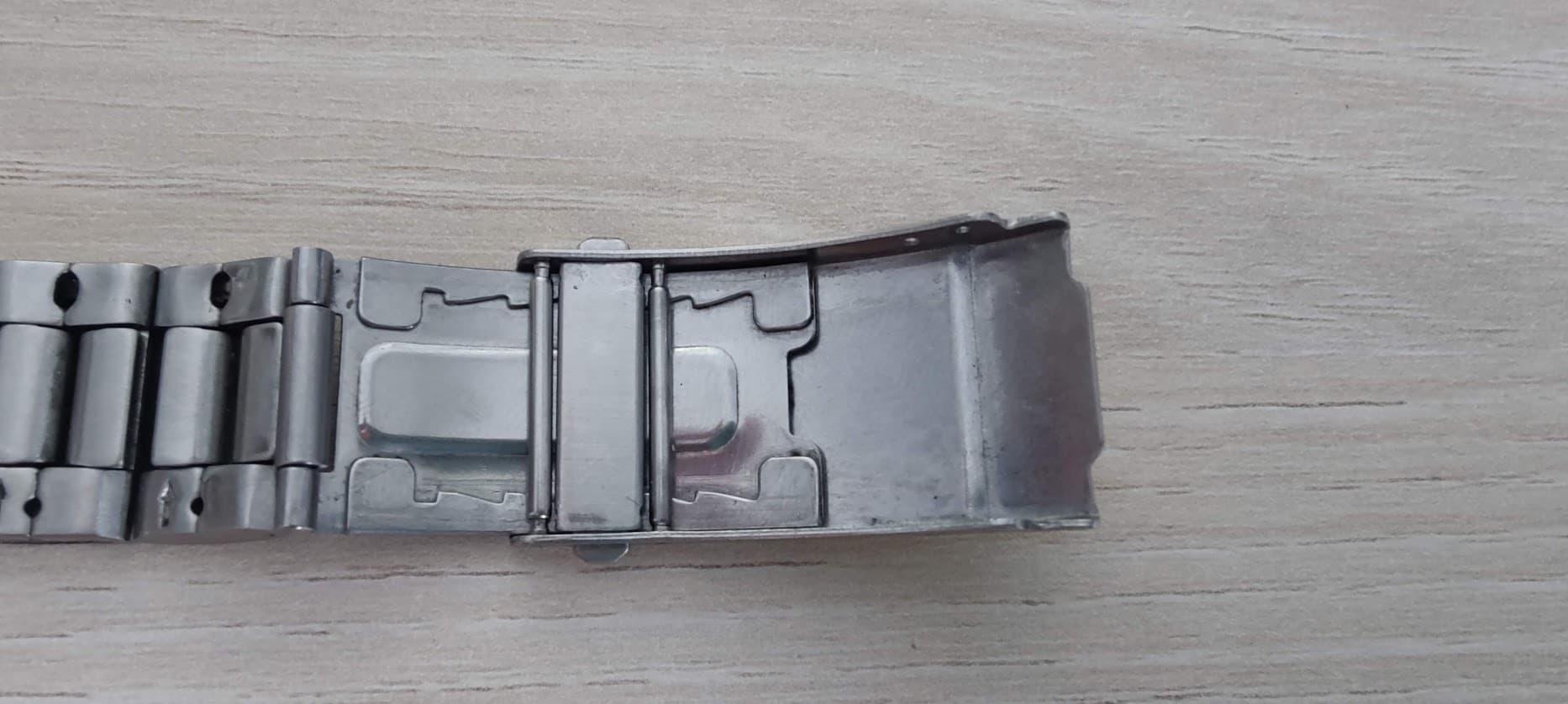

De sluiting van mijn Citizen werkte niet meer. De duikers extensie zat los en schoof heen en weer. Een onderdeeltje van de sluiting bleek kapot, met name het veertje in het onderdeeltje dat de extensie op de juiste plaats houdt en waarmee je deze kan verstellen.
Waar ga je zo’n onderdeeltje vinden? Dus maar een beetje knutselen en een nieuw veertje gefabriceerd. Het draad moest stevig, maar ook dun zijn, om in het onderdeeltje te passen. Een acupuntctuur naald en een punttangetje bood uitkomst.
De nieuwe veer op maat geknipt, boel weer dichtgemaakt en de Citizen kan weer om.
