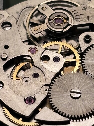

Een jaar geleden, op onze trouwdag, gaf ik deze Royce aan @Watchstick_81 als dank dat hij mijn getuige wilde zijn. Echter, het horloge liep volgens hem raar. Dus thuis ff 20 slagen opgewonden en een beat error van 0,8 was het enige dat mij opviel. Niks schokkends.
Voor de zekerheid gedemagnetiseerd en gisteravond gedragen, vannacht weggelegd en vanmorgen stond alles keurig op tijd. De beat error zakte naar 0,5. Net ff op de fiets gedragen om te testen. Daarna open gemaakt om de rotor te testen (is goed) en schoongeblazen. Nu zit de beat error rond de 0,1. Is dat een kwestie van inlopen geweest? Of zou een miniscuul stofje eerder voor problemen hebben gezorgd?
Eta 2522 (rond 1965 geïntroduceerd)
Hij gaat snel weer terug naar Jordy. Maar deze week zal ik hem nog een paar keer dragen, echt een gave Royce. :sunglasses:

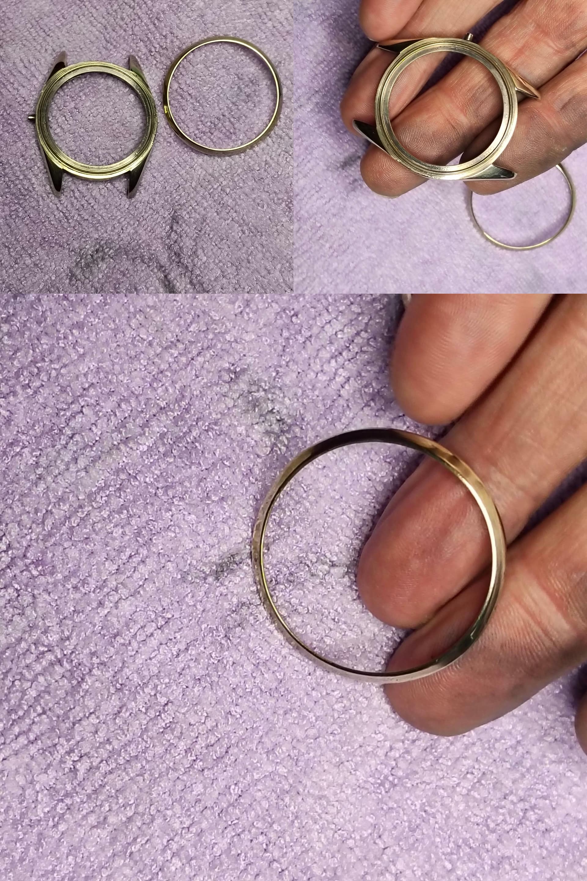

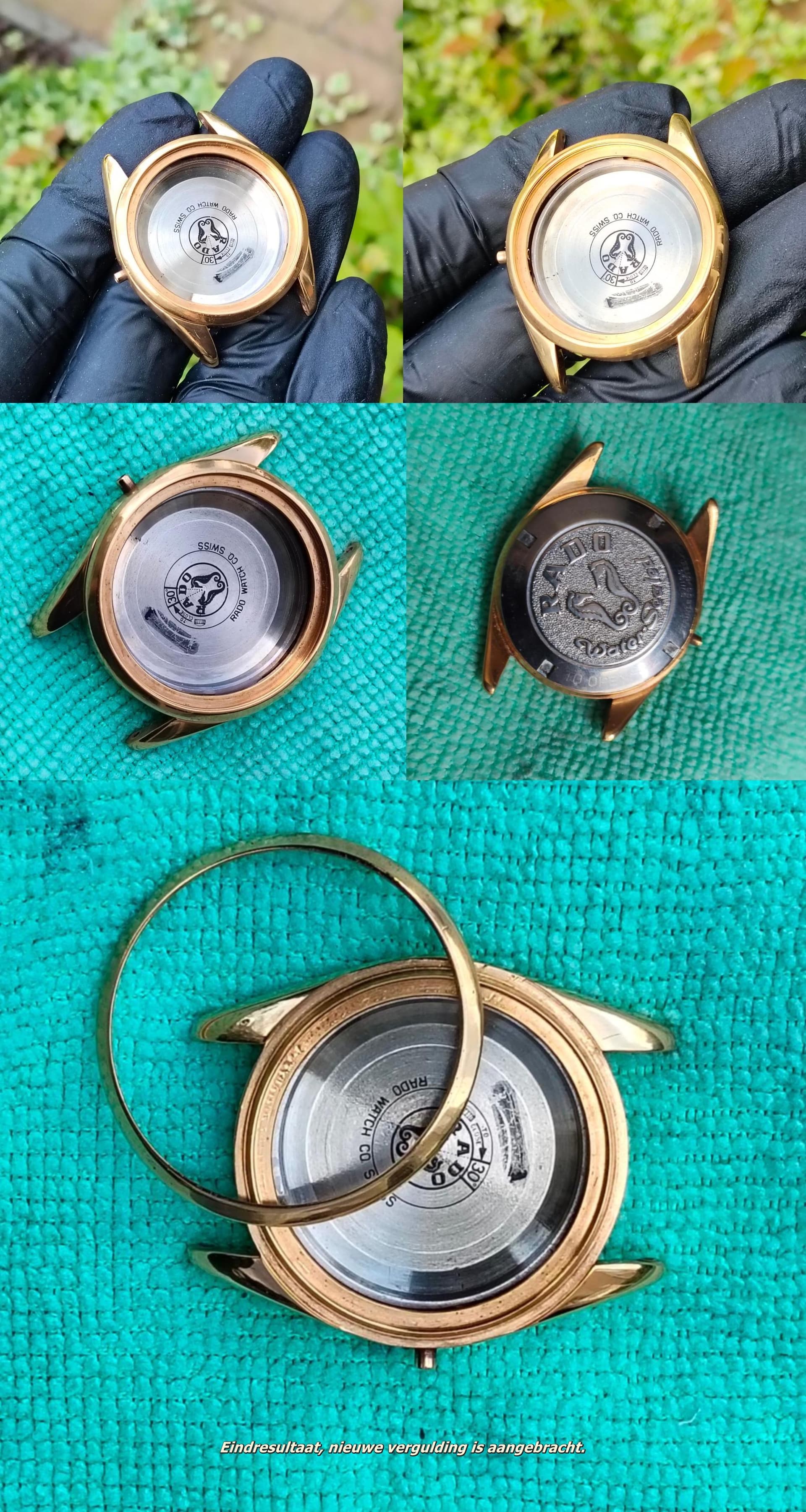

Een kast van Serge ligt op de werkbank. @Serge2
Het oude goud zo goed mogelijk verwijderd. Zeer belangrijk om de kast en de lugs strak te houden
Palladium zit erop.
Nu laten drogen en morgen verder met goud. Morgen ook oppoetsen voor zoveel mogelijk glans; de palladium zal dan ook wat lichter van kleur worden.

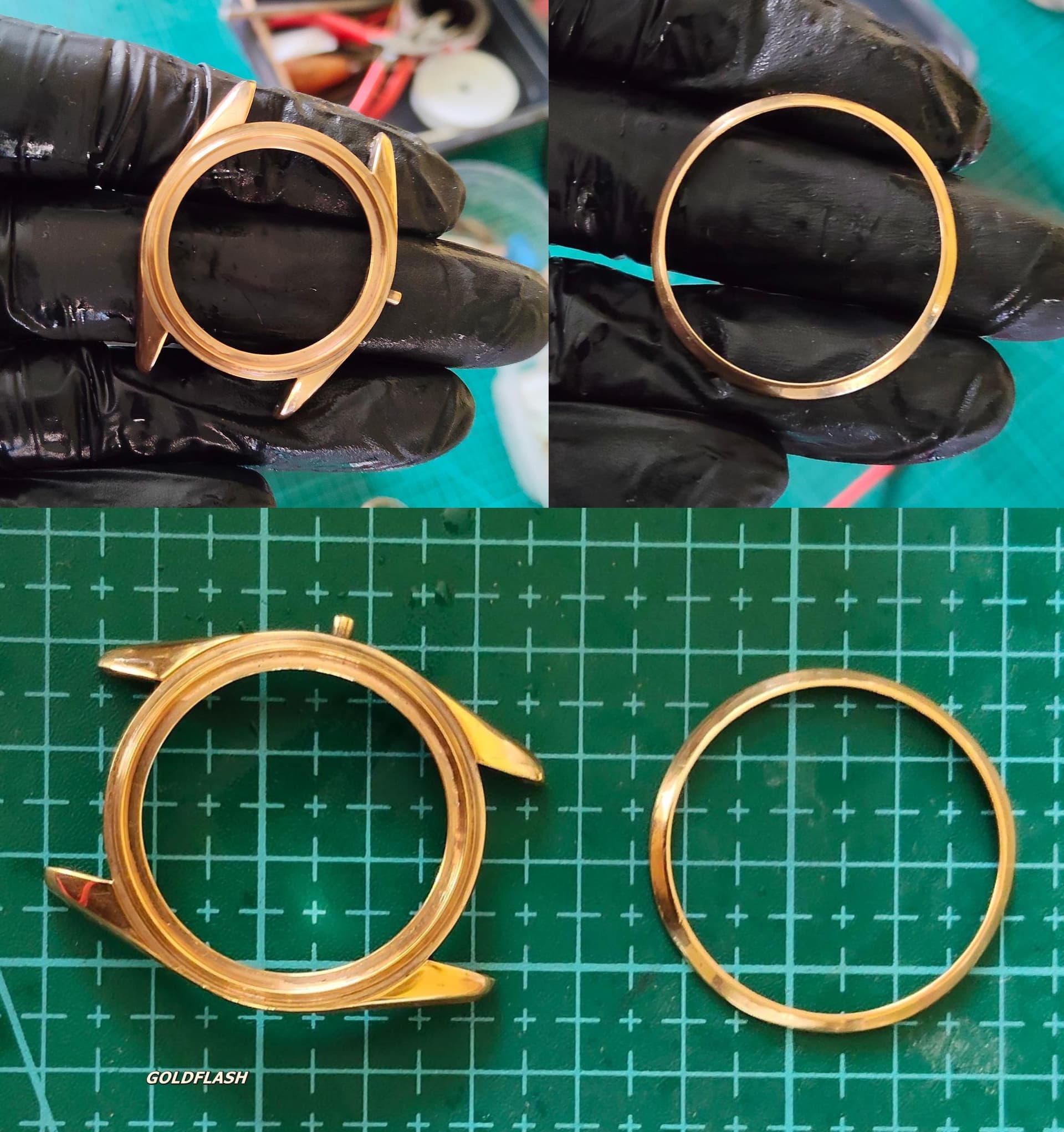

Zojuist de kast en bezel opgepoetst; een mooie egale palladiumlaag kwam tevoorschijn.
Plan voor morgen: eerst een goldflash aanbrengen en daarna vergulden.

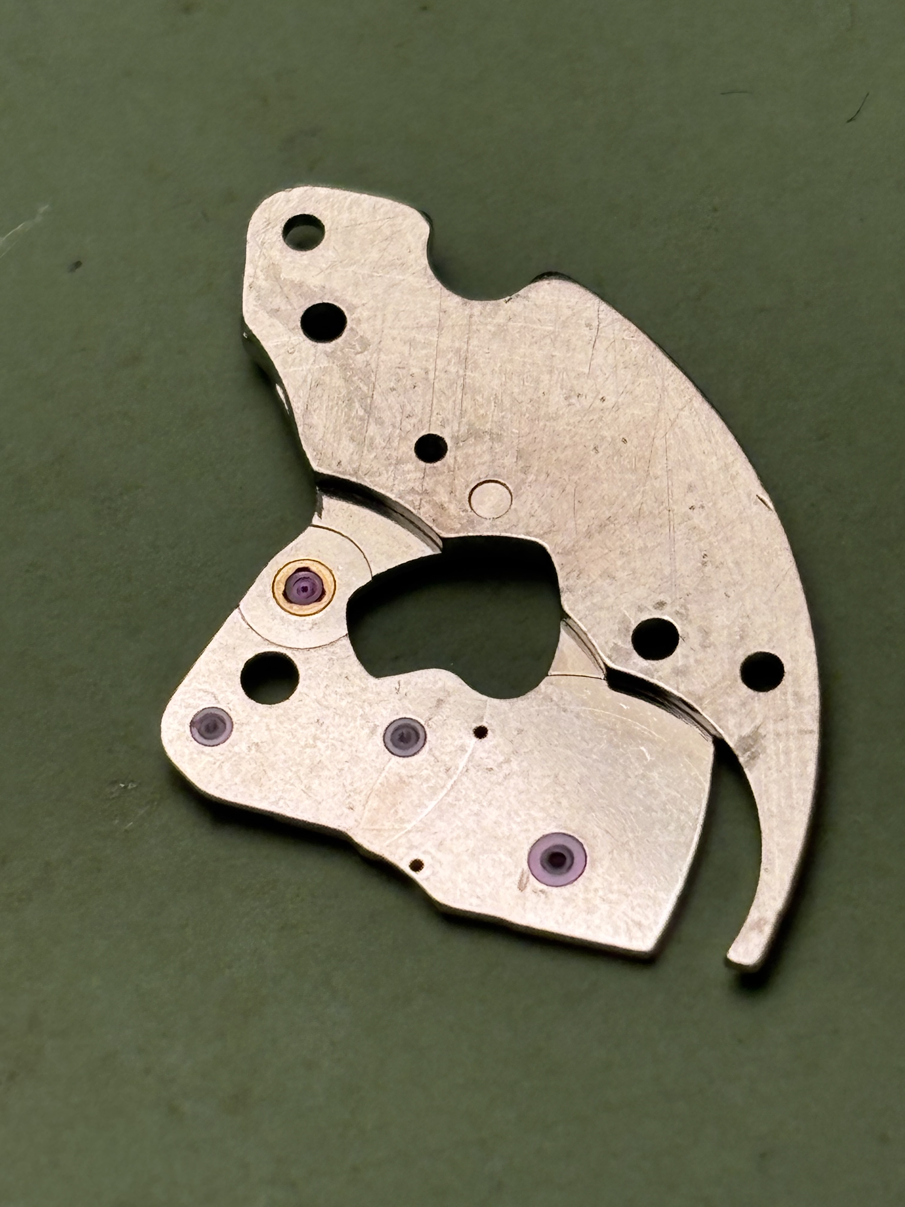

Vraagje. Iemand ervaring met dat juweel van het ankerrad. Geen idee of dat eruit kan en hoe te smeren. Ziet er uit of het van onder de brug wel eruit kan maar durf niet echt :sweat_smile: bedankt alvast
Ziet eruit ofdat deze erin geperst zit en je er niet zomaar uit kan halen. Denk dat je die van onderaf olie moet geven en dan doorprikken.
Nee doorspoelen met een injectiespuit en opnieuw oliegeven.
Hmmm snap het niet helemaal… met ipa dan of… en eruit halen of wel olie doordrukken met een naald?
Eerst zo goed mogelijk proberen schoonmaken. Bijvoorbeeld met een injectiespuit, zoals @TKH aangeeft. Gebruik ipa, wasbenzine of hexaan. Daarna een druppel olie geven die je doorprikt zoals @Betula zegt. Dus voor de duidelijkheid, niets demonteren en alles langs het kleine gaatje doen :slight_smile:
Super dat klinkt helder! :pray: hij is al door de schoonmaak geweest maar Misch dan nog extra met de spuit dan. Heeft dit juweel een speciale naam want kan er niks online over vinden.
Goldflash is aangebracht, hierna komt de vergulding.
Ik heb nu over de goldflash een goudlaagje gelegd; de kleur is bijna hetzelfde gebleven.

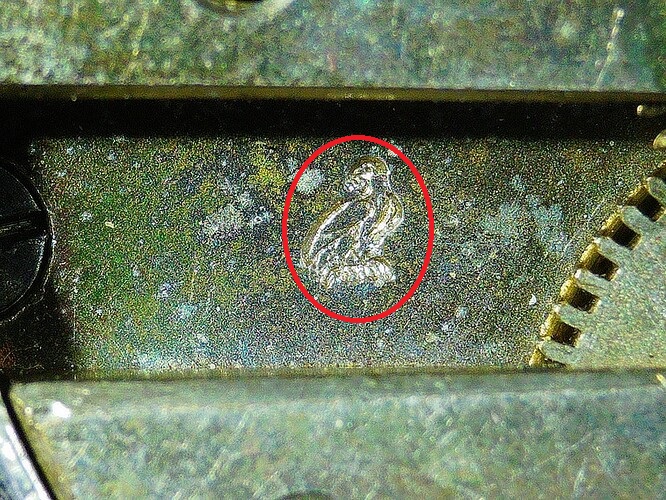

343031e6e64ad8f5101b6ecfae10d8cc72bb091e_2_666x500
Een beeldmerk van uurwerkmaker/fabriek Paul Jobin uit Porrentruy (zie ook Mikrolisk).
