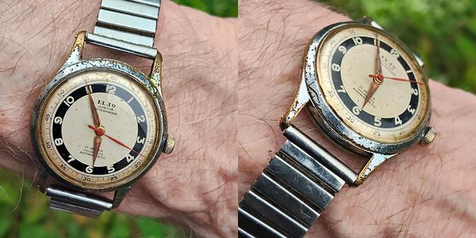

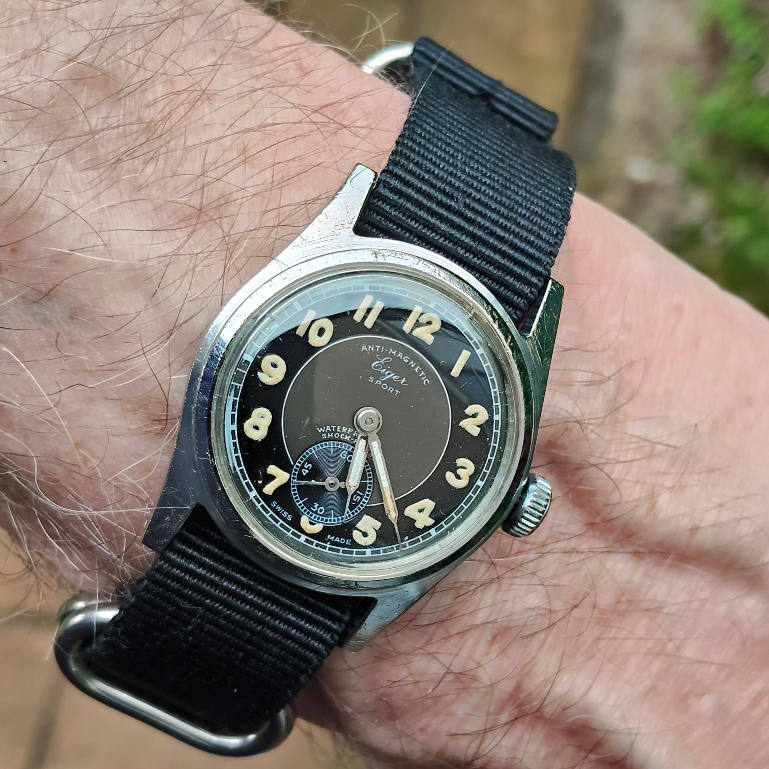

Ik ga nu verder met Eiger
Alleen glas vervangen,en kast gereinigd. Ik laat het hierbij; ik wil eigenlijk de kast origineel houden.
Later als ik zin heb eens kijken wat ik met de krasjes kan doen, maar in het echt zie je het niet.

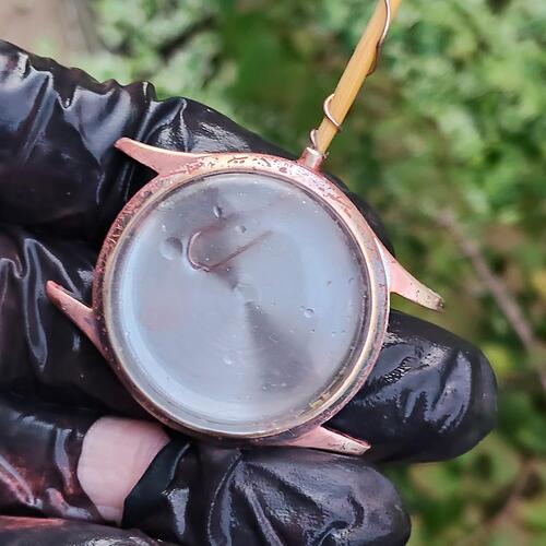

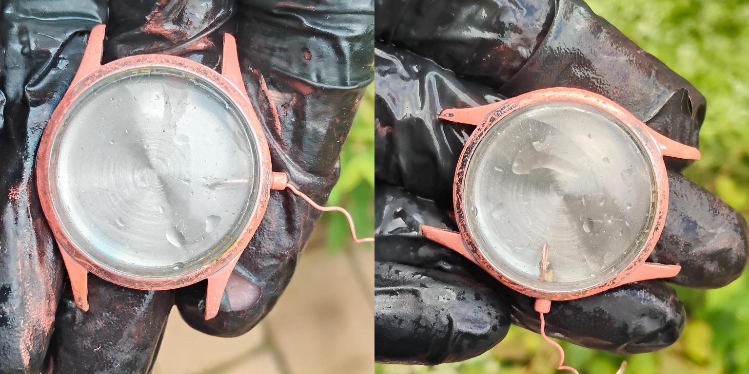

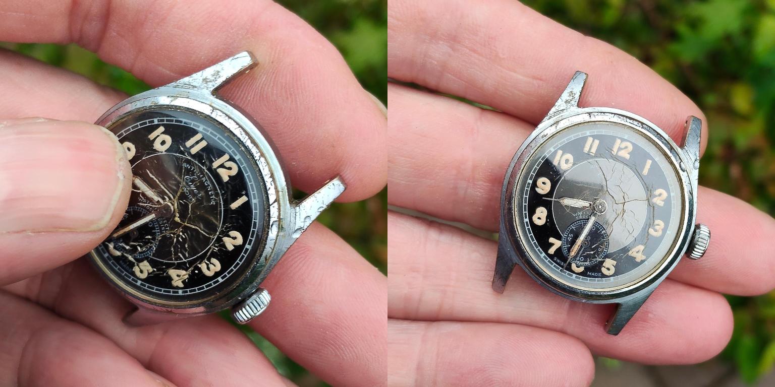

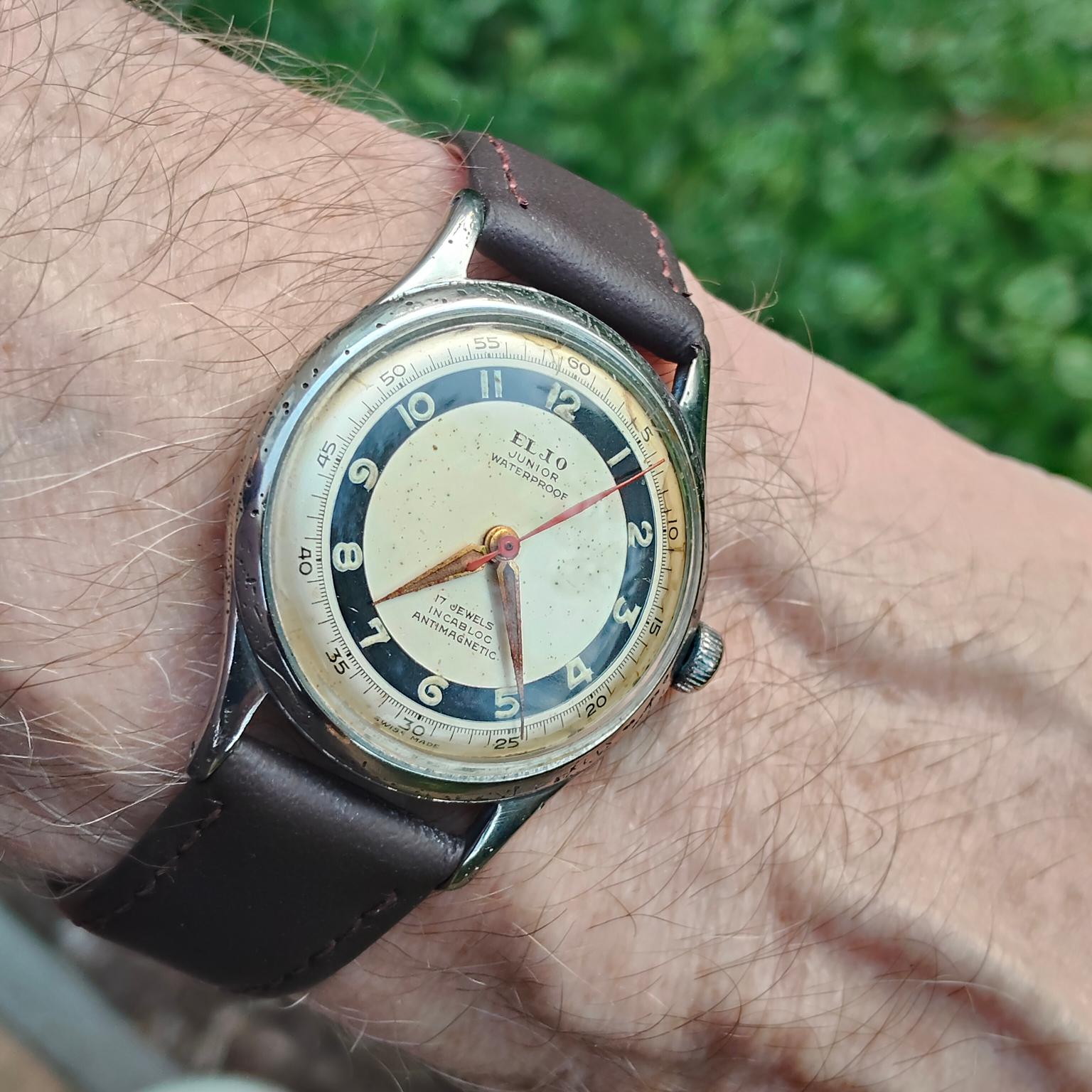

Deze Eljo is nu aan de beurt, kast aardig naar de gallemiezen. Is kijken wat we hieraan kunnen doen, zodat het er weer redelijk uit komt te zien.

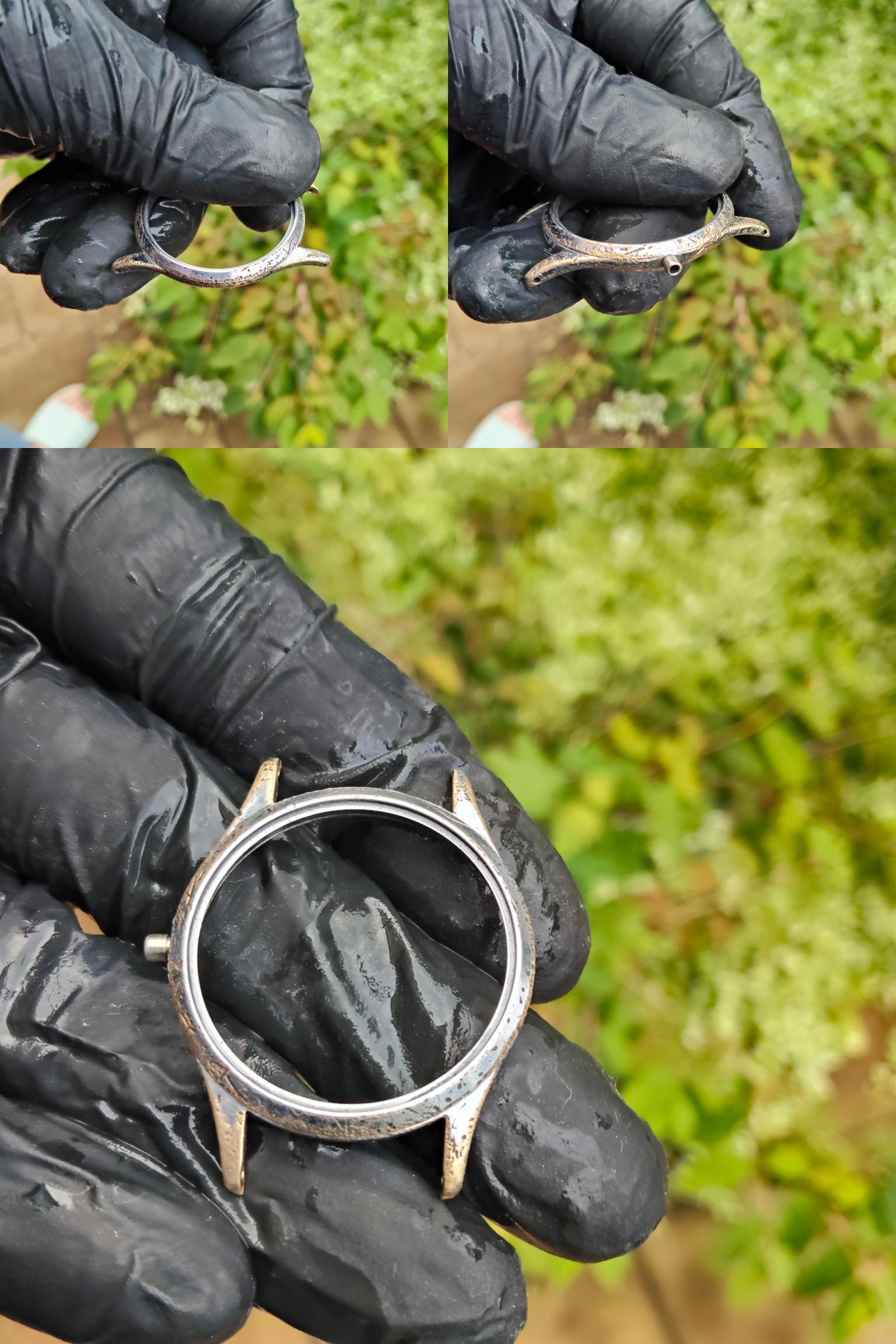

Chroom gestript, ik denk dat wat je nu ziet nikkel is.

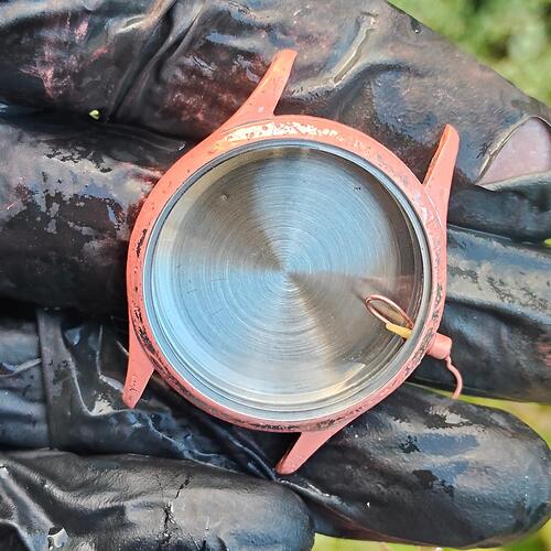

Ik heb het al een beetje geschuurd, ik ga het even ultrasoon cleanen en een koperstrik erop leggen. Weten we meteen of het nikkel is of chroom.
Het is dus chroom. Het hangt nu weer in het bad om de kale plekken nog meer op te vullen. Maak gelijk gebruik hiervan, en later schuren.

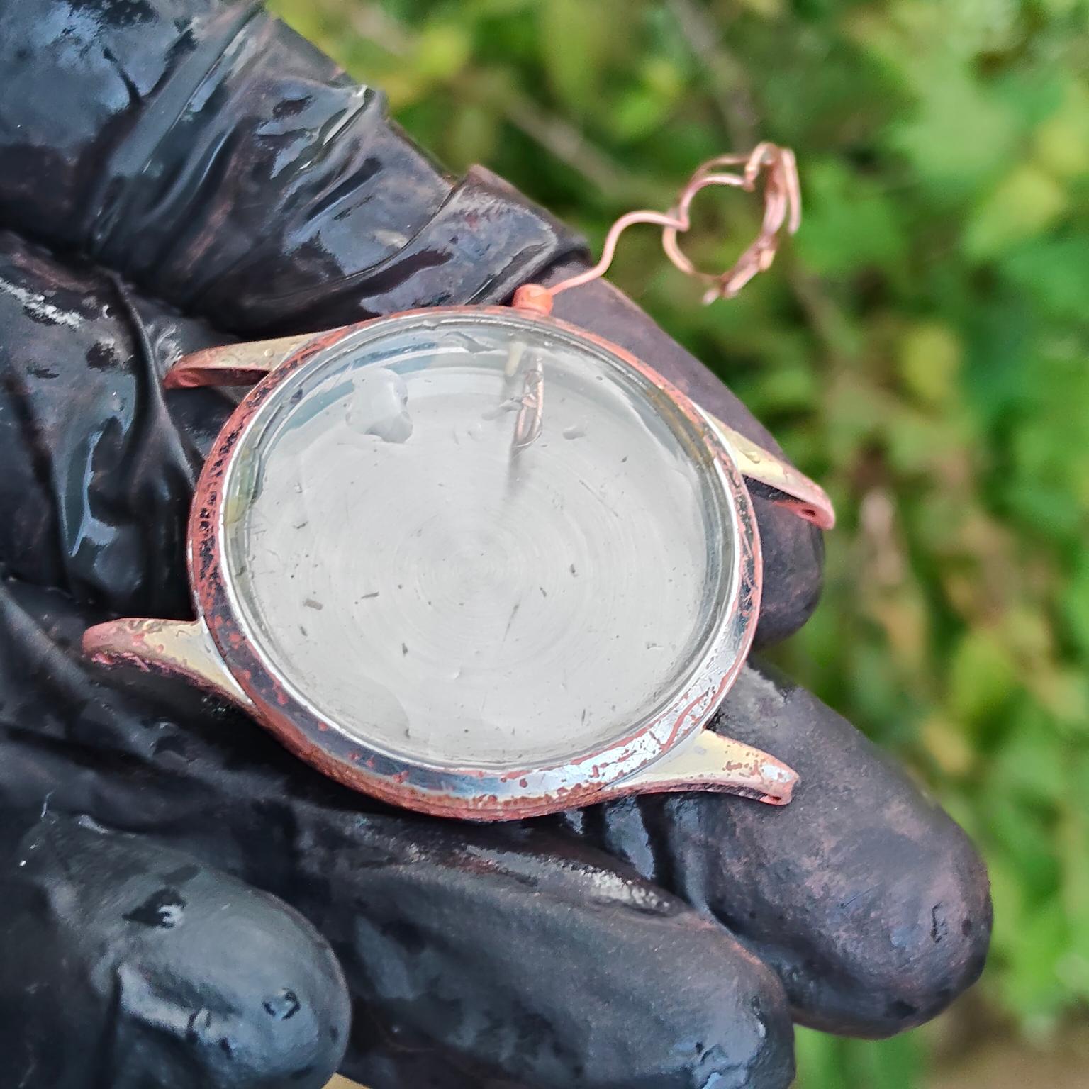

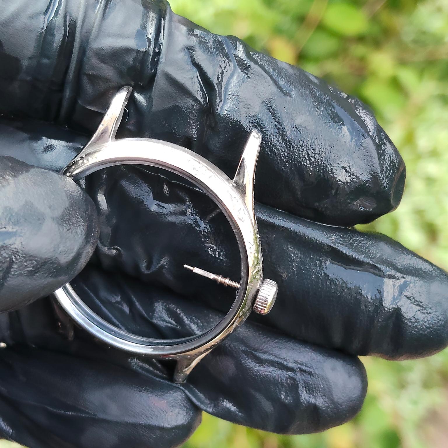

De lugs geschuurd, even kijken of het nu al pakt, dus het hangt weer in het bad.
Het heeft nu wel gepakt. Nu ga ik het glas eruit halen en weer schuren, ook de lunette.

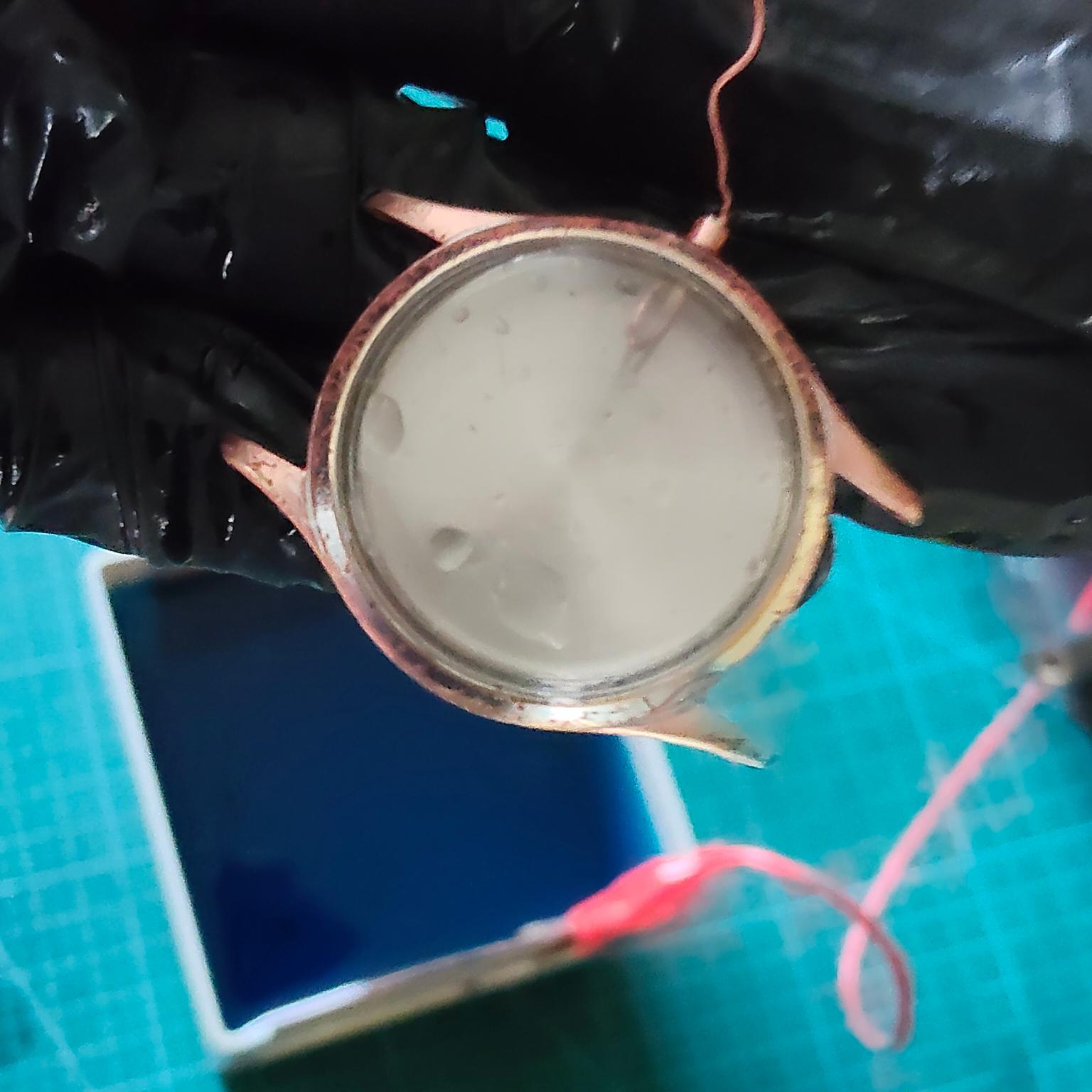

Kast geschuurd, even afwachten of de lunette nu ook pakt.
Lunette gaat nu ook meedoen, nu weer schuren.
Kast is weer geschuurd en hangt in het koperbad

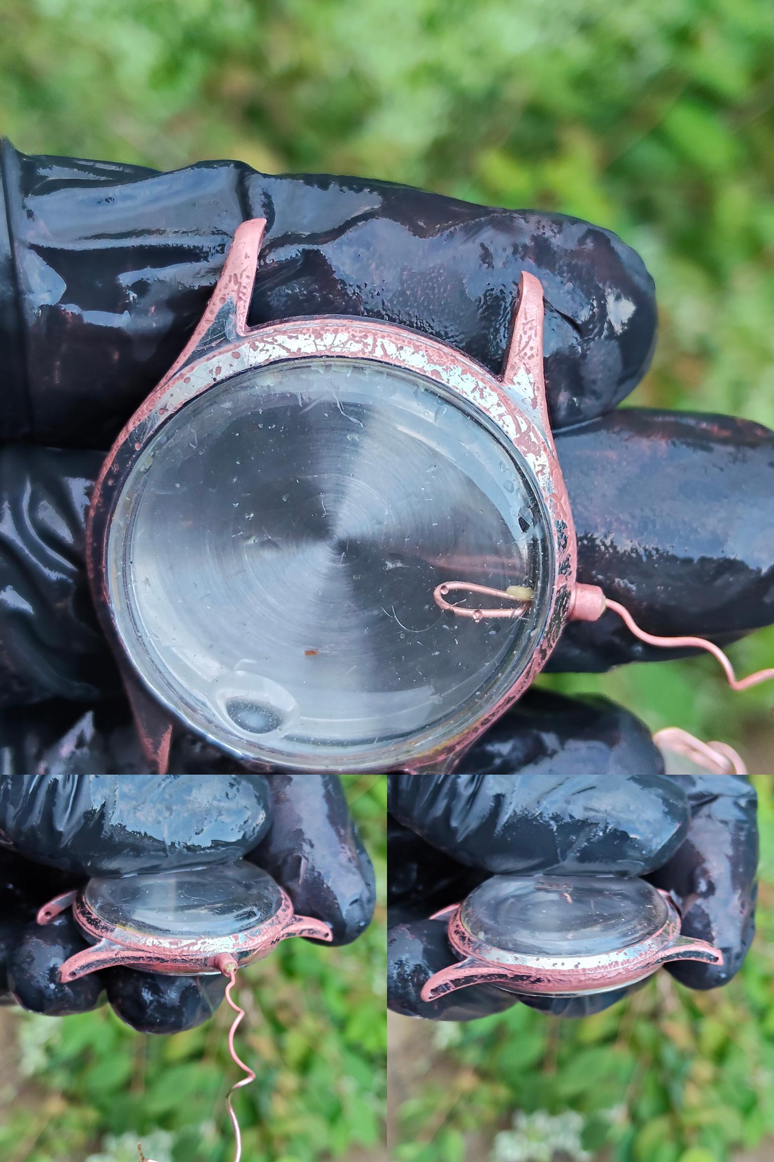

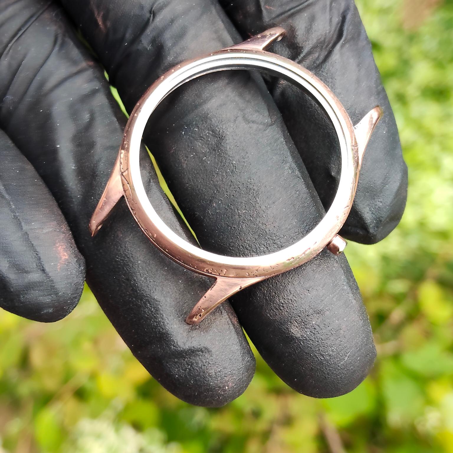

Nu voor de vierde keer geschuurd; op de lunette zaten nog kleine chroomrestjes.
Het hangt weer in het koperbad.
Dus voor vandaag was dit de laatste keer. Morgen weer verder.

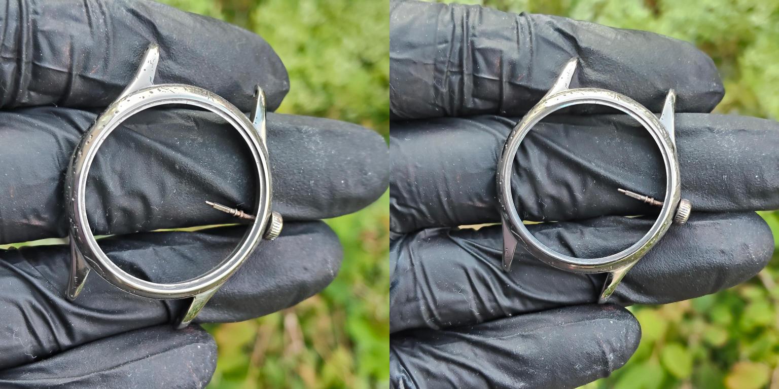

De kast is nu zover klaar voor een nikkellaag.
1e nikkellaag, ik leg er nog een overheen, op 50 graden, ik heb deze op kamertemp gedaan, maar het moet opwarmen tot 50 graden en niet hoger
Ik heb het opgeschuurd met 7000 grit en zometeen gaat het weer in bad.

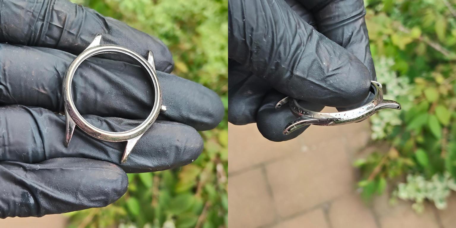

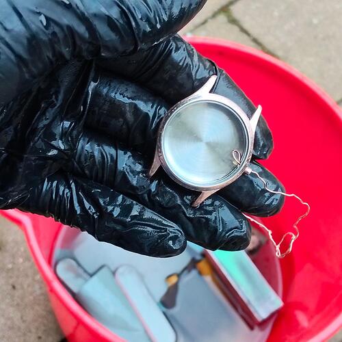

Nikkel is gelegd. Nu ga ik er een palladiumlaag opbrengen.
Palladiumlaag gelegd

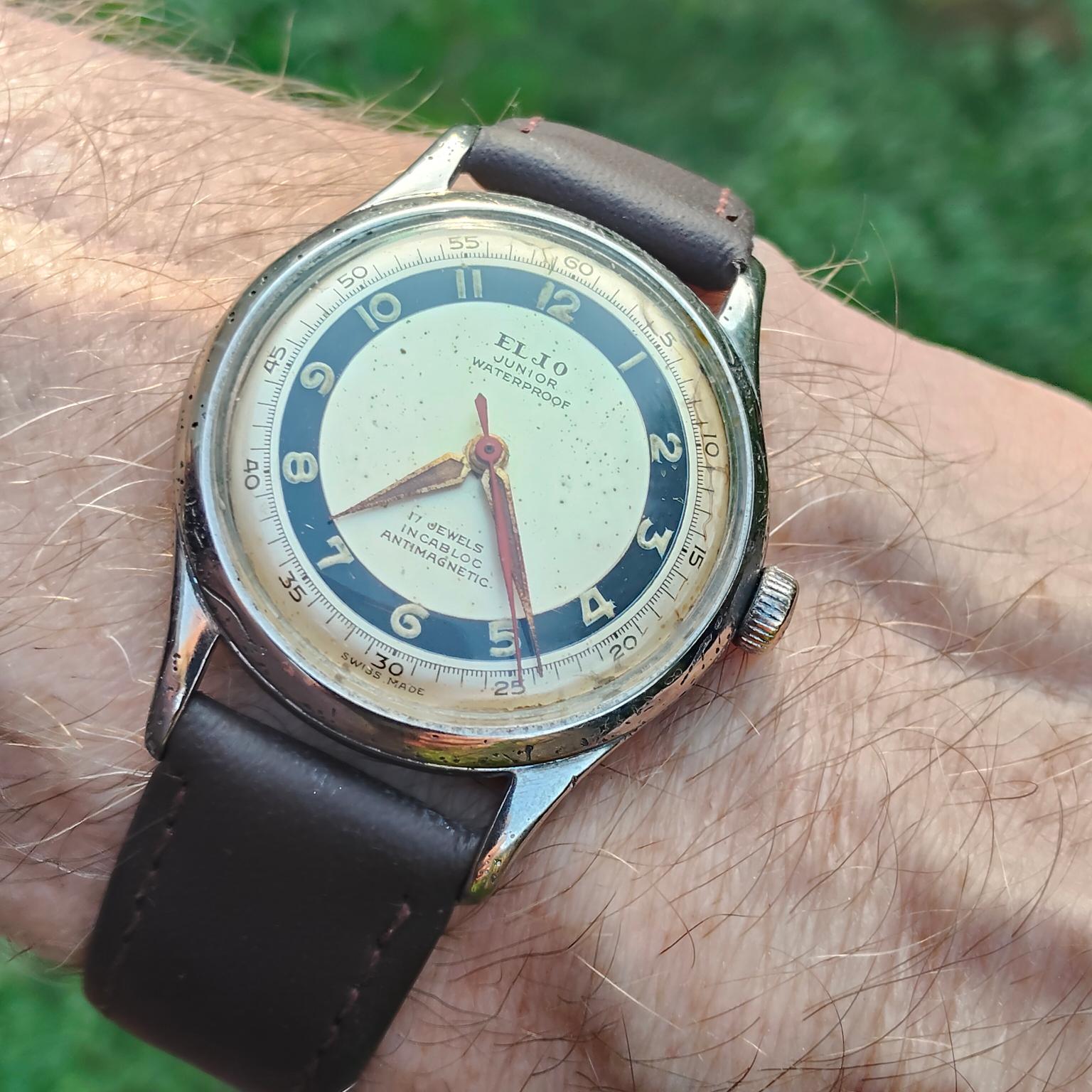

Eindresultaat
Ziet er schitterend uit. Ziet er mooier uit dan de originele kleur :+1: Super gedaan
Rust je af en toe wel uit haha :+1: mooi werk
Dank je Robert. Ik heb dit model al eens eerder verguld en dat was toen ook mooi geworden, vandaar dat Ricardo ook voor vergulden heeft gekozen.
