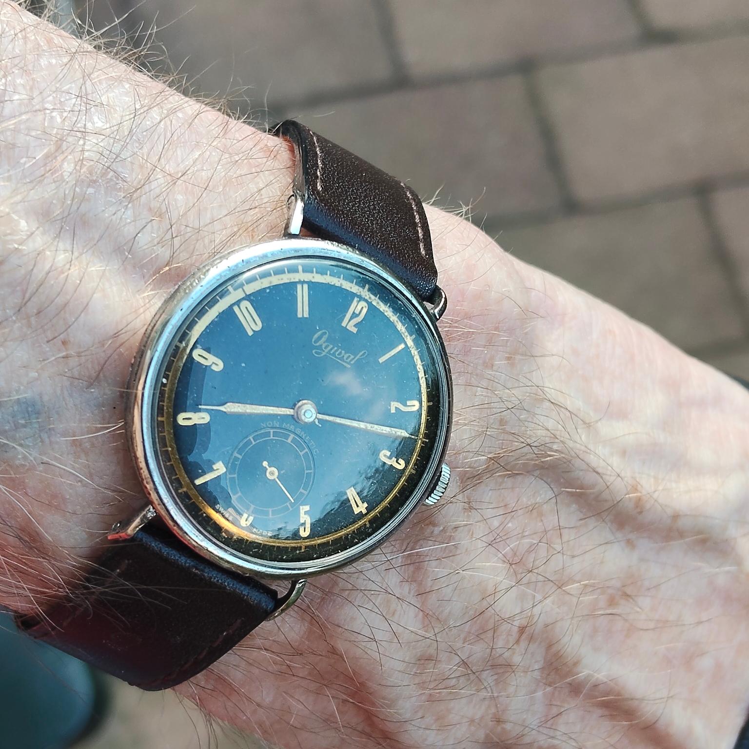

Op dit moment ben ik met Ogival bezig.
De Ogival is weer terug.
Kast heeft enkele koperlagen gehad en daarna nikkel en palladium, en is afgewerkt met chroom.

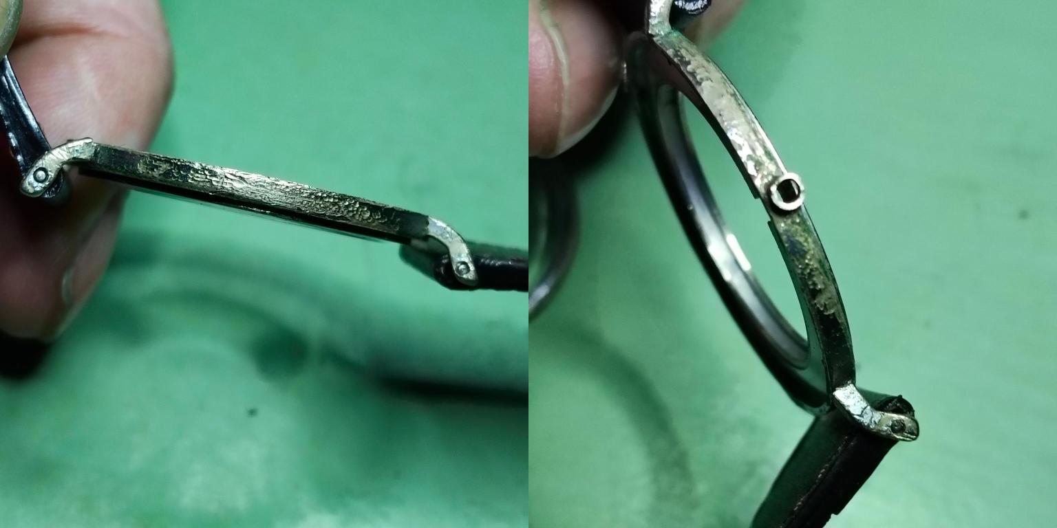

Vanmiddag deze Eljo opgehaald
1 lug heeft schade aan het eind van de lug; een stuk metaal is eruit.
Ik ga trachten dit met soldeer op te vullen. Ik heb totaal geen ervaring met solderen, dus dit wordt wel een uitdaging.
Ik heb het opgevuld, omdat ik het nog moet leren hoe je met soldeer om moet gaan laat ik het hierbij, nu zit het er redelijk in. Als ik dat laatste stukje er ook nog bij moet doen, smelt alles weer weg en ben ik weer een tijdje bezig, en zo is het al een stuk beter. Nu nog afwachten hoe het verder gaat met koper.
Ik ga het nu polijsten en ultrasoon reinigen en in het koperbad dompelen.

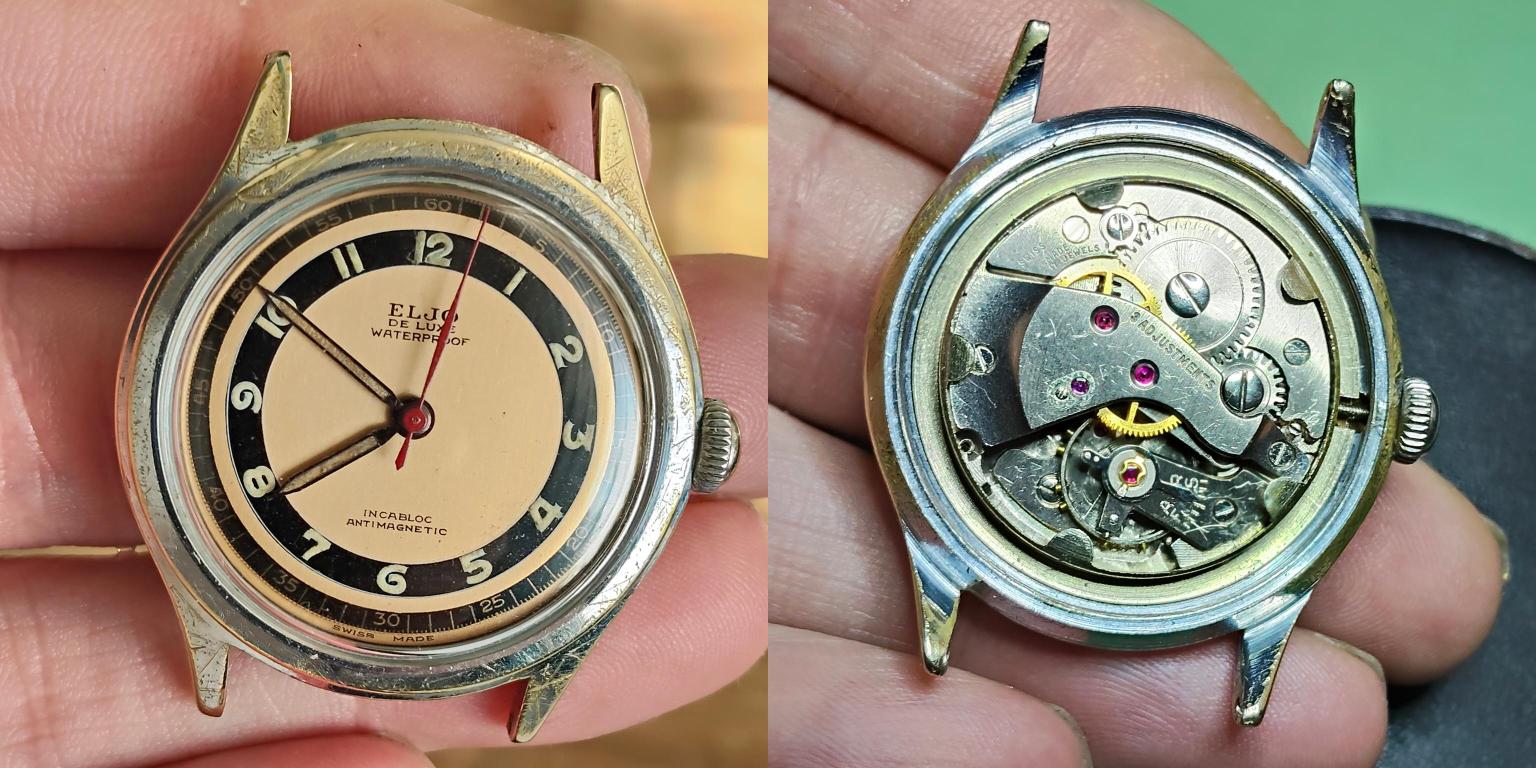

vandaag dit projectje eens bekijken van binnen.
mocht er iemand wat info hebben over het uurwerk of de dial markeringen dan hoor ik het graag.
Edit: slechte focus bij inzoom dus even wat foto’s met een loupe erbij gezet
Dit uurwerkje heb ik nog niet eerder onderhanden gehad, maar let je wel een beetje op met de (99% zeker) radium wijzers en wijzerplaat? :sweat_smile:
Die zijn alweer opgeborgen. De markering onder de balans zegt MV F6 online nog niet veel kunnen vinden. De reden waarom hij niet liep gevonden. Zat een stofje tussen. Maar om de aandrijf trein lekker erin te krijgen is een kriem. Als ik alles netjes uitlijn en de brug erop leg zit alles weer uit het lood… hoofd koel houden lol
Echt wel satisfying :sunglasses:
Hoi Stef, het kaliber staat genoteerd als kaliber Recta G6
Uitgebracht in 1945
Ranfft Recta G6
thnx dat zoeken we even op
