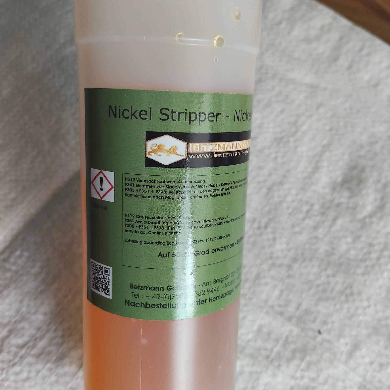

Mooi werk :+1:t4:… welk vloeistof gebruik je voor het strippen van Nikkel? is het ongevaarlijk om mee te werken?

Ik heb kasten gezien van Bram, en zie dat alle krassen weg zijn. De kast ziet er weer als nieuw uit. Ik vroeg me af hoe hij dat doet, en wat moet ik doen om dat te bereiken? Ik dacht misschien ook de nikkellaag verwijderen, dus bij een bestelling bij Betzmann in Duitsland heb ik ook nikkelstripper besteld om te kijken of dat scheelt, ik vind dat het weinig scheelt, wel is het nu mooier gedekt, vooral op de lugs.
Dus de vraag hoe je een kast weer als nieuw krijgt, die blijft bestaan.
Dit is het product dat ik gebruik om een nikkellaag te verwijderen.
Het is niet gevaarlijk; je moet goed ventileren en je ogen beschermen en het niet inademen, lijkt mij voldoende.

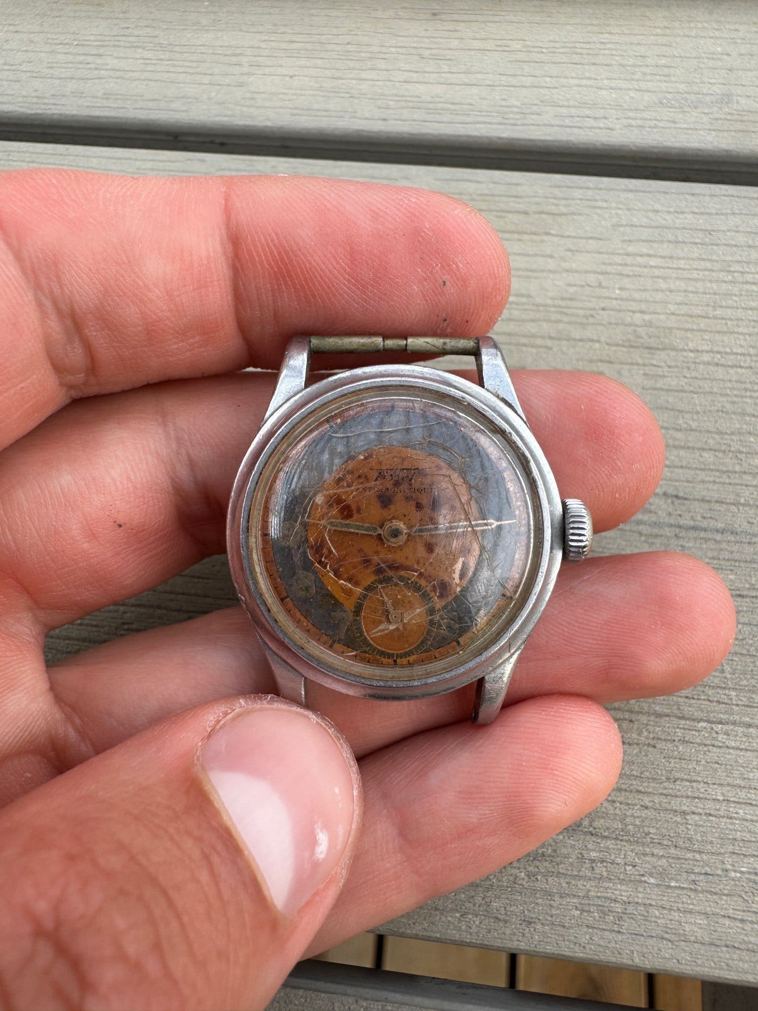

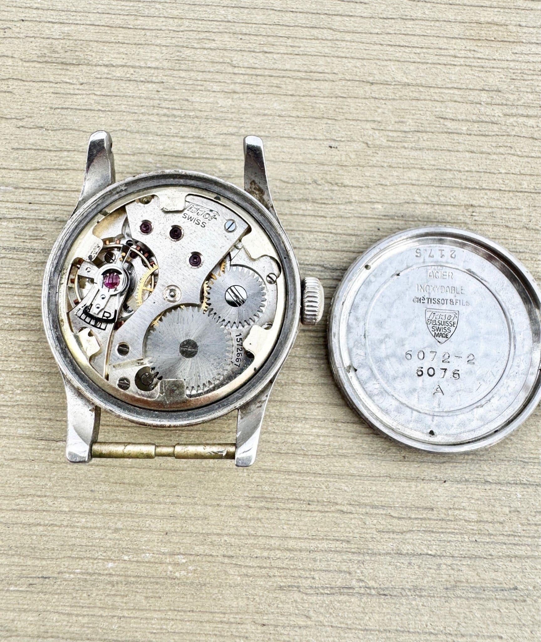

Dit horloge, een Tissot uit 1944, ben ik tegengekomen op een veiling. De vraagprijs is 51 euro, niemand op geboden, dus na afloop van de veiling een bod gedaan. 39 werd geweigerd, ik heb het iets verhoogd naar 45, nu afwachten of het wordt geaccepteerd.

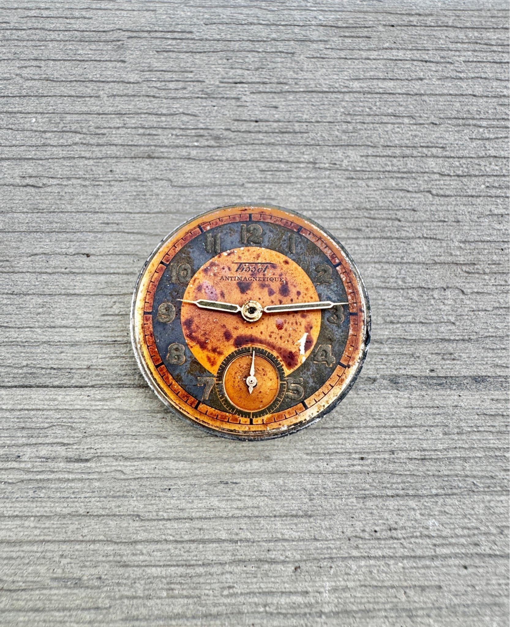

Ik ben benieuwd of die wijzerplaat opgeknapt kan worden, met dezelfde methode die ik ook bij een ander horloge heb gebruikt; die was toen heel goed opgeknapt.
Het is dus ook meer uit nieuwsgierigheid of het zou lukken, daar ben ik zeer benieuwd naar.
Grote kans dat de meeste ellende in de vernislaag zit. Dus als je die weet te verwijderen zonder de print eronder aan te tasten zal het er waarschijnlijk een stuk van opknappen. Of dat lukt, daar kom je alleen achter door het te proberen :sunglasses:
Die smurrie op de plaat lijkt erg veel op deze smurrie op de Phenix
De radiumverf op de cijfers zal waarschijnlijk wel loslaten, maar dat kan later altijd weer gerelumed worden, al heb ik dat nog nooit gedaan.
Inderdaad, half vergane vernis waarschijnlijk. Waar het nu op aan komt, hoe stevig is de print die eronder zit. Is die net zo stevig als bij die Phenix.
Inderdaad, nog vol met onzekerheden, dat maakt het juist zo leuk en zeker als het lukt.
