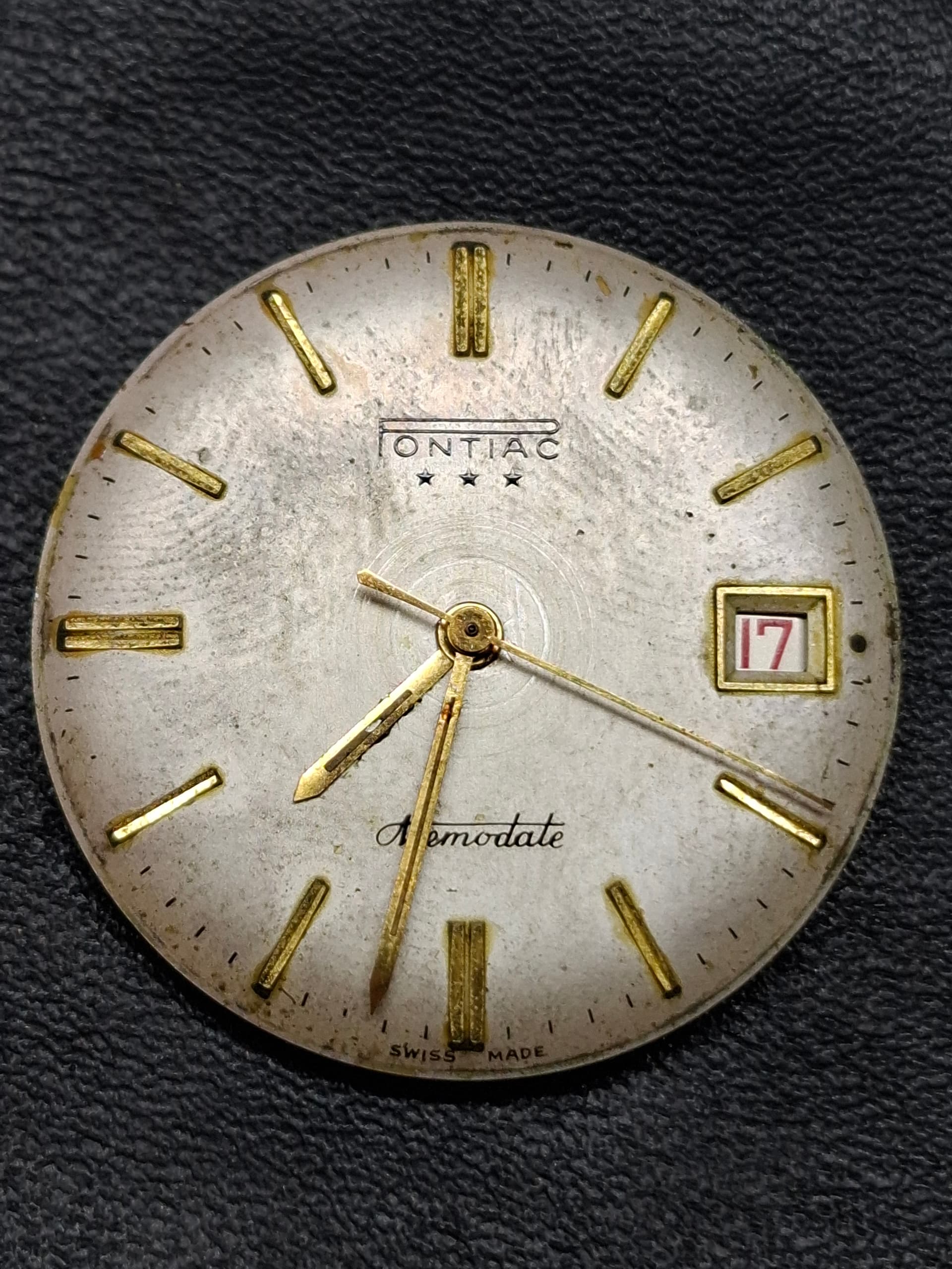

Ik denk dat de politie met deze vingerafdrukken de dader wel zouden kunnen vinden.
Maar het is wel lelijk, nu is de tekst opdruk dikker en soort van geverft, anders dan simpel gedrukt.
Mogelijk dat deze dus ook wat sterker is dan normaal?
Zou ik de plaat ergens even in kunnen weken en dan afspoelen om van de vingerafdrukken te komen? Heeft iemand bruikbare tips?
99% zeker dat je de print gaat verliezen, maar ik zou beginnen met warm water.

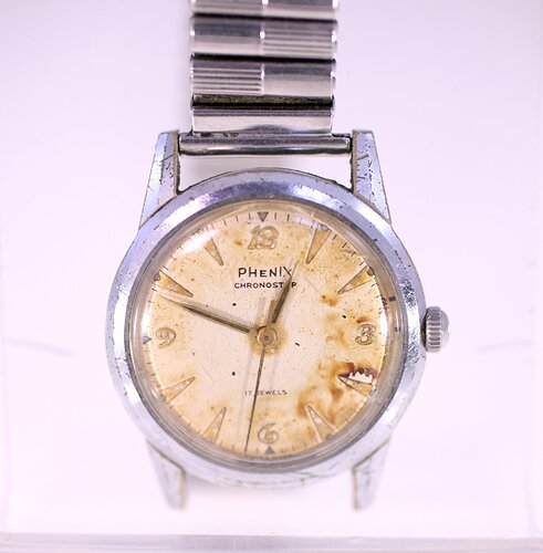

Ik heb goede ervaringen met een plaat weken in 60 à 65 graden warm water. Erin leggen voor drie à vier minuten, dan eruit en met een stukje schuimrubber deppen en de print niet raken. Soms doe ik het in twee keer, dus de tweede behandeling een dag later.
Deze Phenix heeft zo’n behandeling gehad; die heeft er zelfs 6 minuten in gelegen, ik was de tijd vergeten. Ook twee behandelingen gehad.

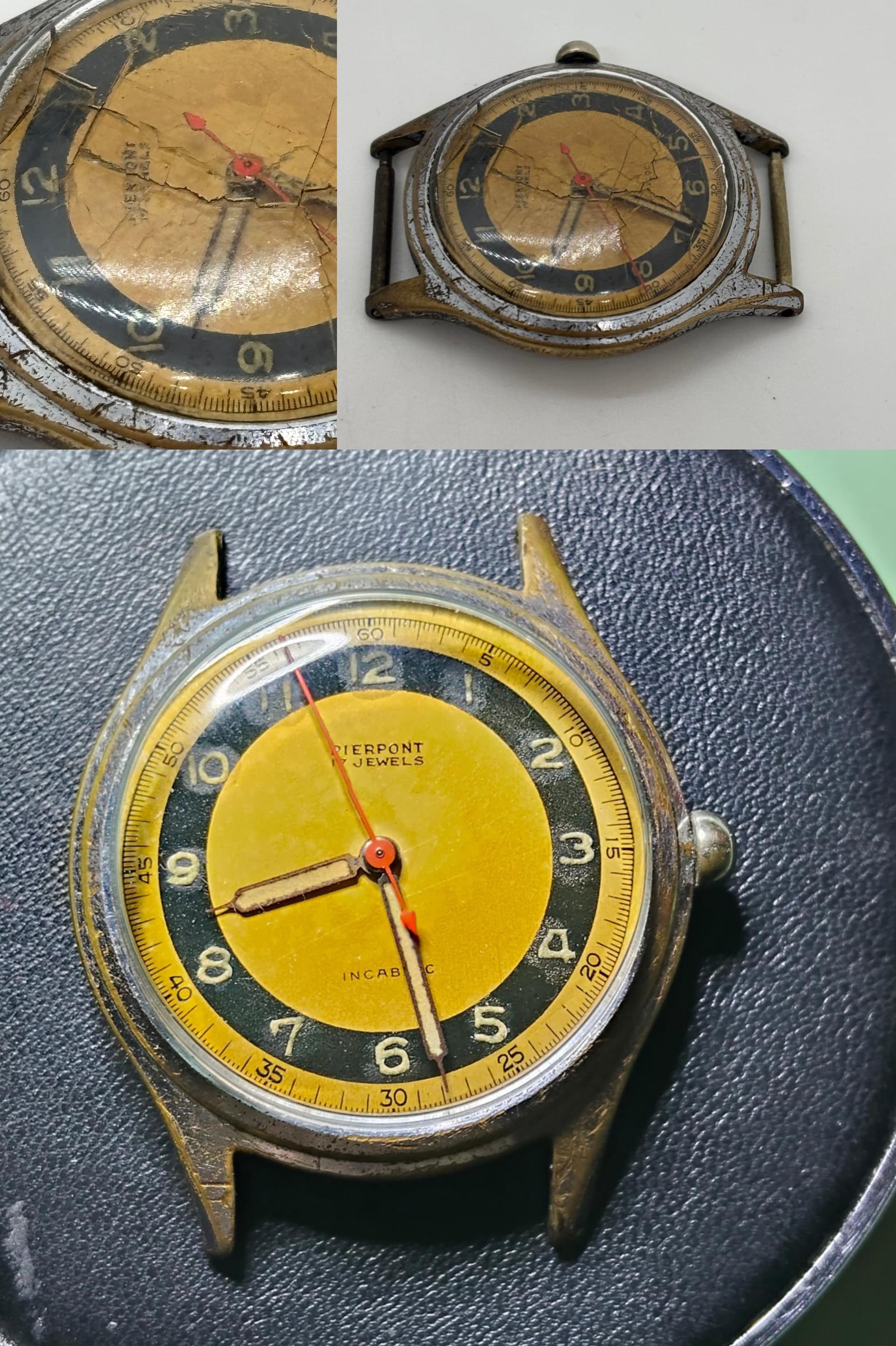

Vandaag een stuk of vier leuke opknappers uitgepakt, waaronder deze Pierpont.
Wat ik had verwacht, is wel aardig uitgekomen; de plaat lijkt wel gebroken, maar dat kan niet, maar er werd niet op geboden. Dus vandaag was ik wel erg nieuwsgierig hoe de plaat eruit zou zien, dus het uurwerk eruit gehaald en precies zoals ik al had verwacht is de plaat in een mooie staat.
Morgen ga ik aan de kast beginnen.

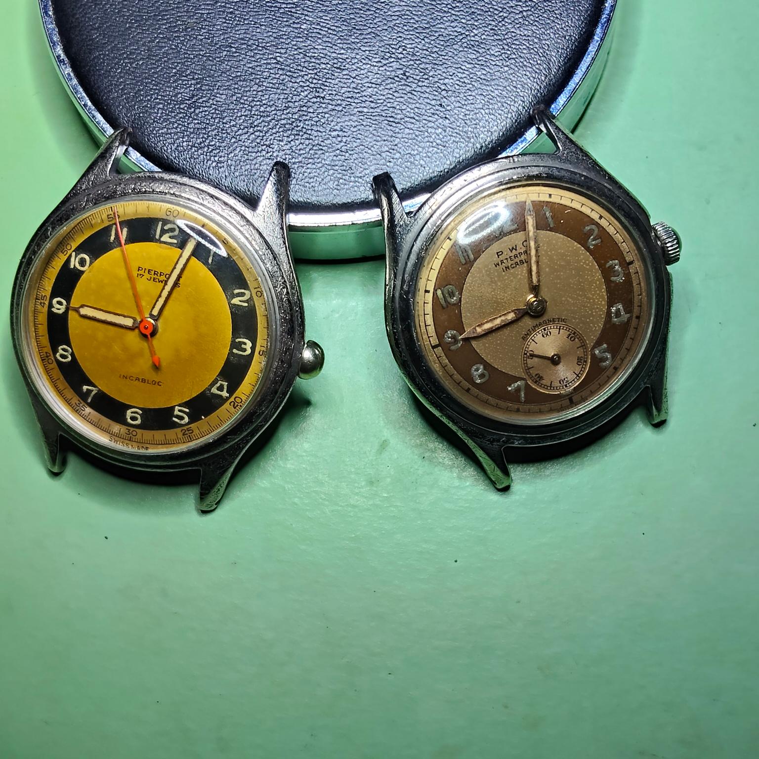

Vanmiddag twee horloges opnieuw verchroomd.
Morgen een paar buitenfoto’s maken.

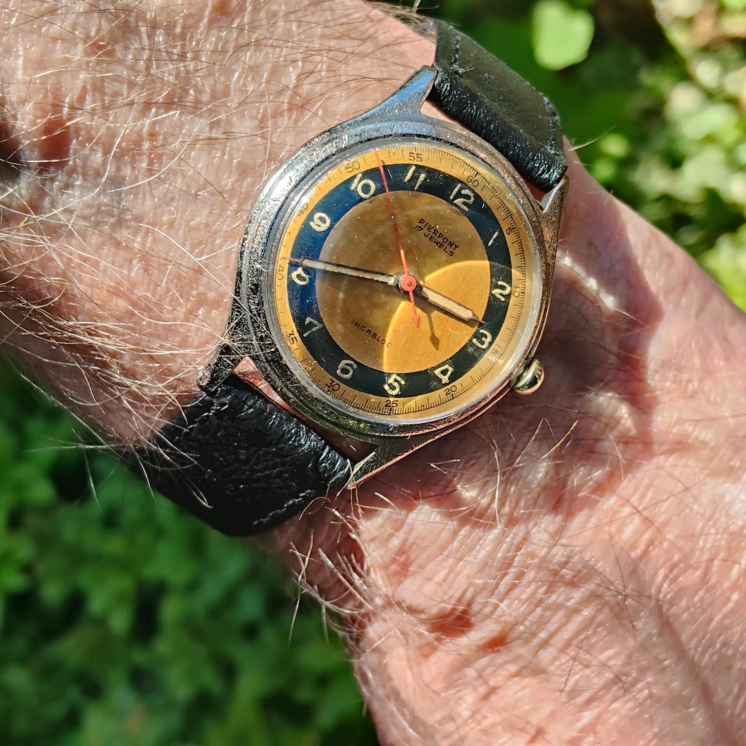

Bij de Pierpont is het chroom dat er nog op zat gestript, daarna koperlaag, nikkellaag, en palladium, afgewerkt met chroom.
De gebruikssporen zitten er nog in. Wat vinden jullie daar nu van? Zou het mooier zijn als die krassen helemaal eruit gehaald zouden kunnen worden en dan verchromen? Of zoals het nu is?
Wat je doet ziet er goed uit Wolter. Ik zou dit alleen strak doen, zonder krassen, dan komt het horloge weer volledig tot zijn recht. Goed beschouwd ziet het er voor mij raar uit als je een nieuwe chroomlaag ergens op doet waarbij het ook nog eens zichtbaar is dat de kast een ruig leven achter zich heeft.
Sommige mensen willen dat het verleden erin blijft zitten, maar wel in een nieuw laagje chroom.
Ik zit maar te denken en te prakkiseren hoe je de krassen eruit krijgt zonder opbouw van koper, wat kastvervorming veroorzaakt, of je moet dat weer gaan slijpen, maar daar begin ik niet aan. Ik heb wel een ander idee om de krassen te verminderen of er helemaal uit te halen. Ik ga nog niet zeggen van hoe of wat, maar ik heb al het e.e.a. besteld.
Deze kast zit helemaal vol met littekens. Ik vind het wel aardig opgeknapt als je ziet waar het vandaan moest komen. Door de vele krassen krijg je niet een mooi glanzend oppervlak. Maar dit is wel een uitzonderlijke kast; zoveel krassen zitten er meestal niet in.
