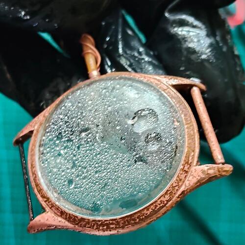

Nu ben ik begonnen met een koperstrike van 1 minuut, daarna eruit gehaald, schoongespoten met demiwater, bekeken en teruggehangen in het koperbad voor de eerste laag koper, ampère verhoogd van 0.10 koperstrike naar 0.18 en laat het daar 5 minuten inhangen.
Ik heb de kast eruit gehaald en ga nu schuren en de kast weer in het bad hangen voor 5 minuten.
Zo ga ik door tot de krassen minder worden. Ze hoeven er niet helemaal uit, maar dat de krassen wat minder diep zijn, zodat we straks een meer glanzend oppervlak krijgen.

Ik heb nu voor de derde en tevens laatste koperlaag de kast weer in het bad gehangen. Ik laat het er voor tien minuten in op 0,18 ampère, afstand van de anode ongeveer 8 à 9 cm. Aan de achterkant is vanaf de 2e ronde geen anode aanwezig; die is verplaatst naar de voorkant.

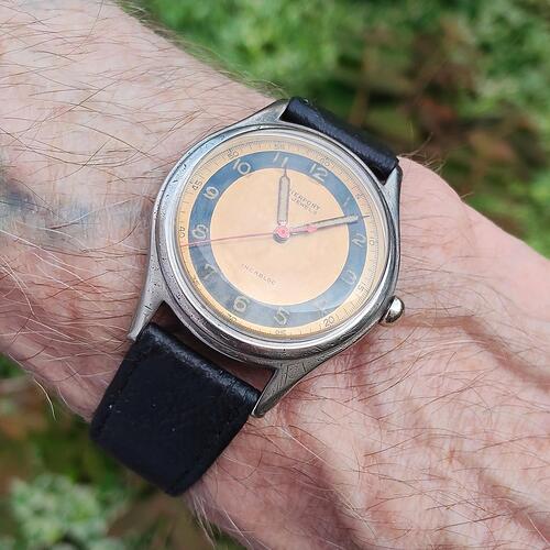

De kast is klaar, ik heb zojuist de afwerking gereed. Het heeft dus gehad: 3 koperlagen, een nikkellaag, een palladiumlaag en een chroomlaag.
Zodra we weer foto’s kunnen uploaden, zal ik hier wat foto’s posten die ik tijdens en na het proces heb gemaakt.
Ik zie dat we weer foto’s kunnen uploaden. Voor buitenopnames is het te donker en binnenfoto’s met kunstlicht is het zoeken waar ik een beetje een goede foto zou kunnen maken.
Maar bij mijn werkbank met het licht van de telescoop en het licht van het vergrootglas samen, heb ik twee foto’s waarbij je kunt zien dat het in ieder geval een stukje beter is geworden.
Dus het was weer een leuke middag en avond om met de Pierpont bezig te zijn geweest.

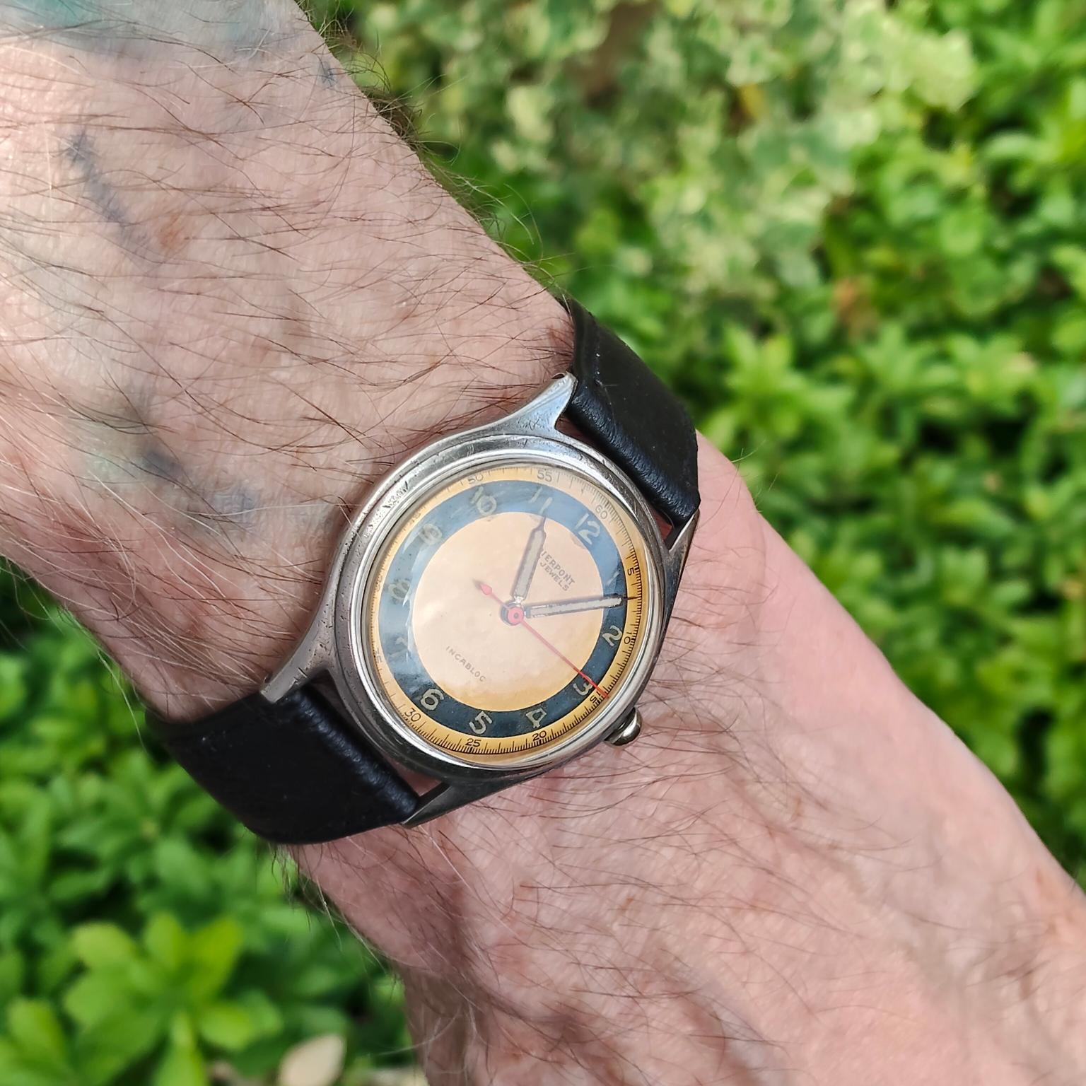

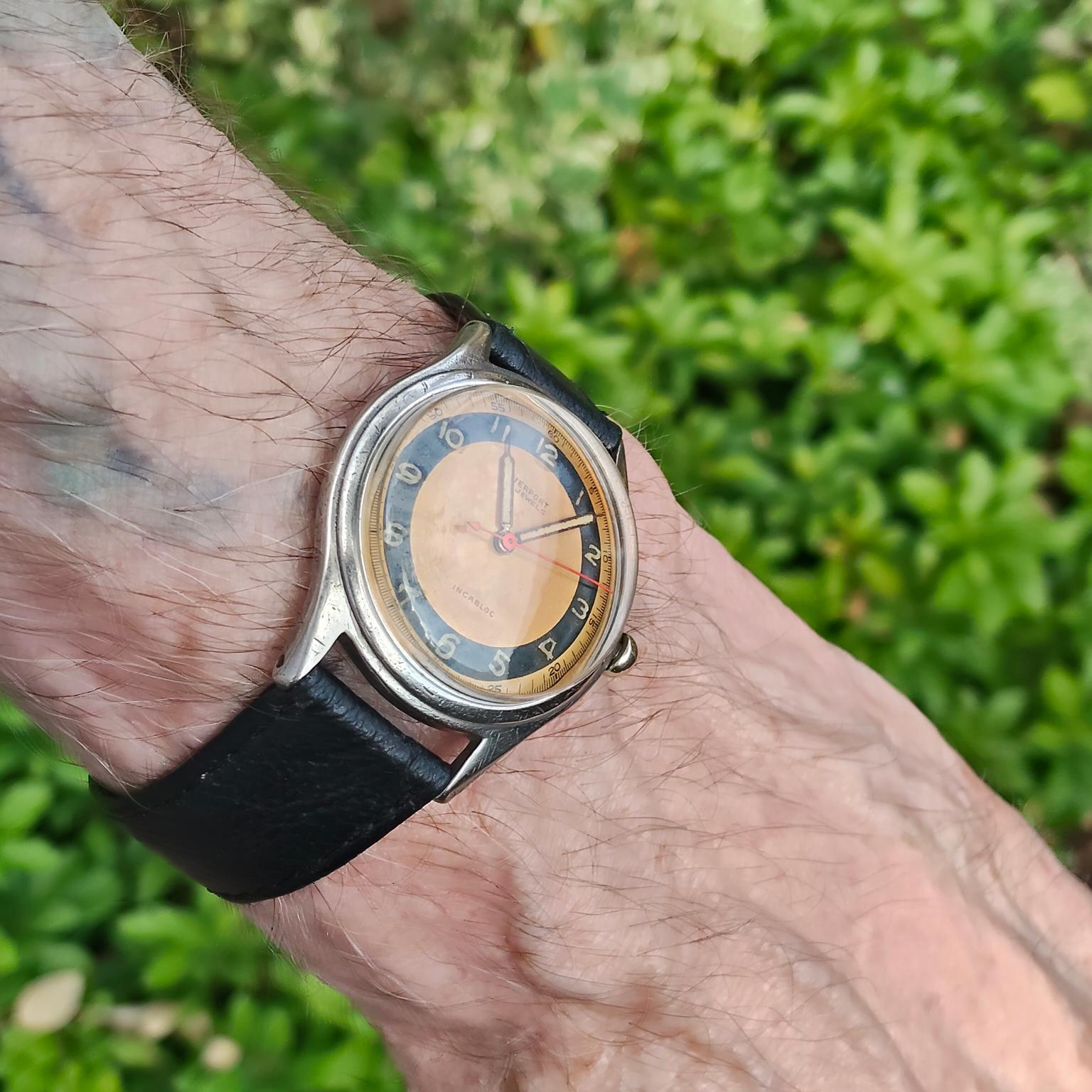

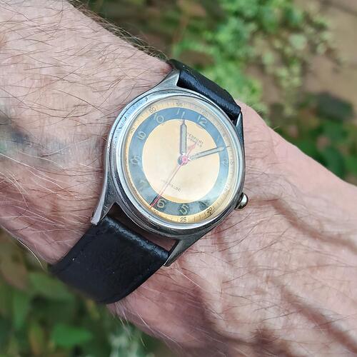

Dit is em geworden.
:+1:
Ik ben nu ook wel tevreden; het ziet er voor mij goed uit. In het vervolg, als ik weer zo’n kast tegenkom, dan toch wat extra koperlagen leggen, max. drie lagen, dan blijft het onder controle en voorkom je kastvervorming.

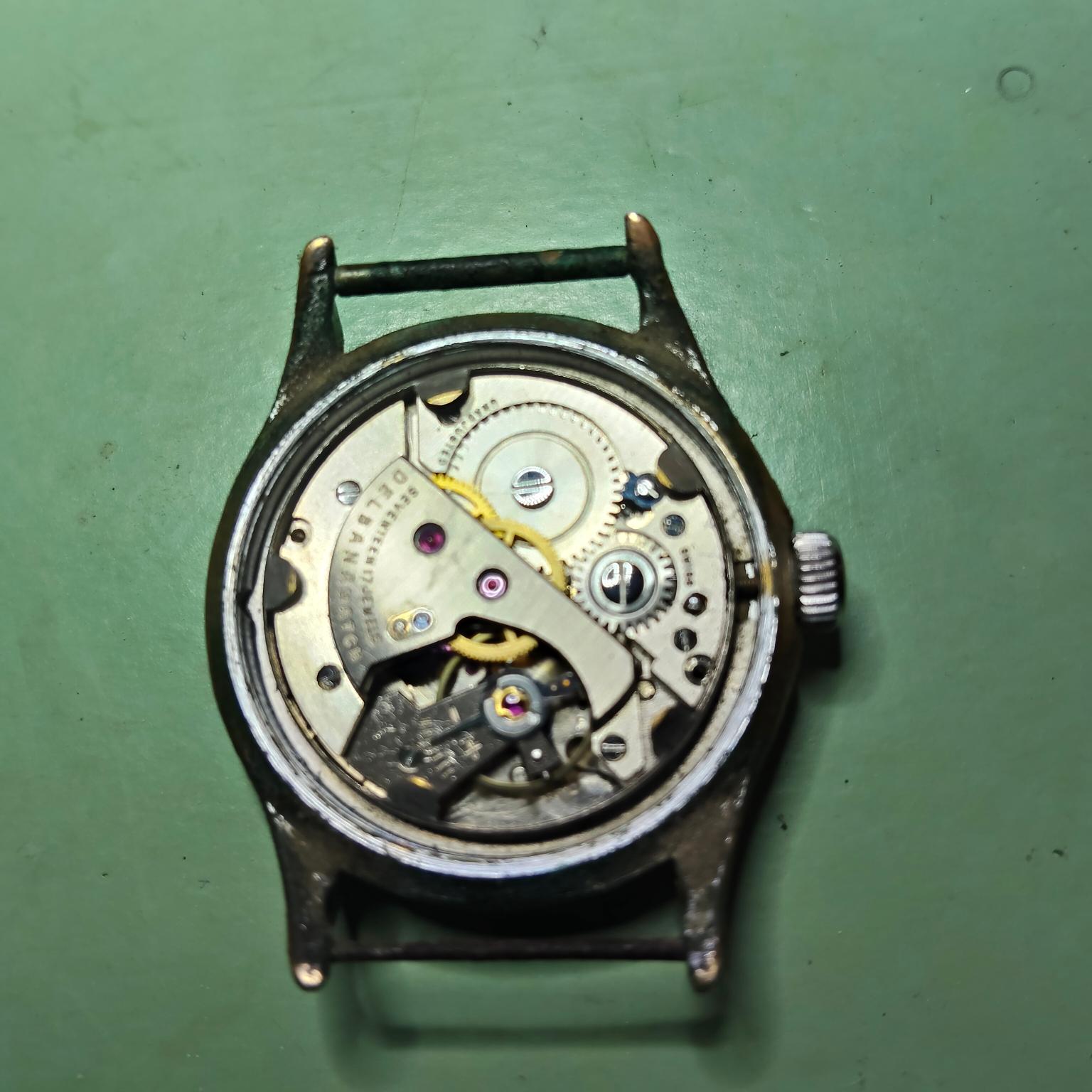

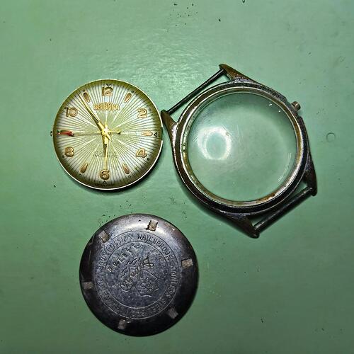

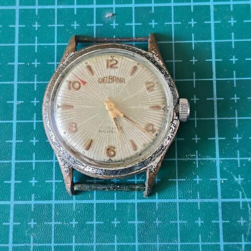

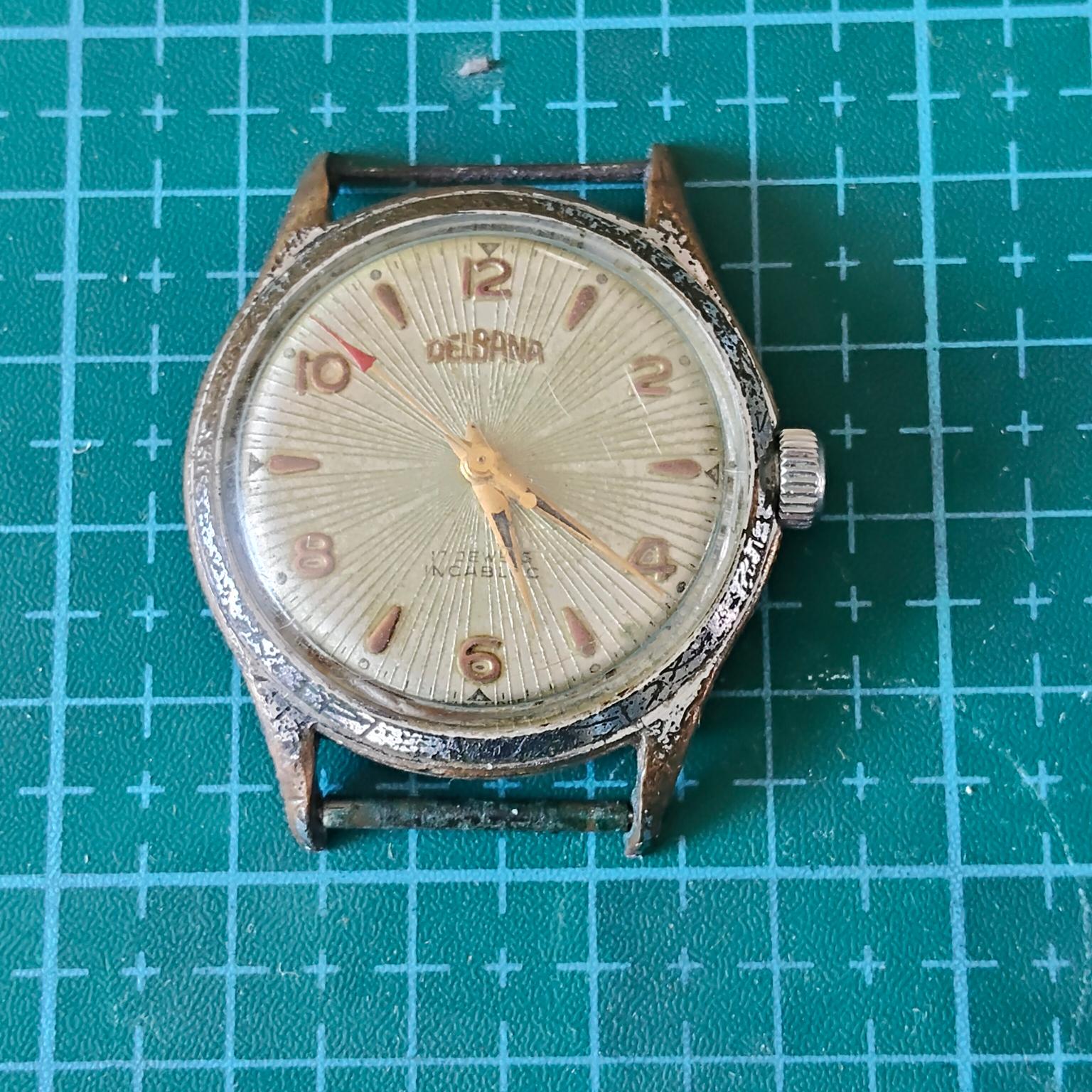

Vandaag ligt deze Delbana op de werkbank. We gaan eens kijken of er nog iets van gemaakt kan worden.
Best een leuke plaat en het loopt ook nog eens, dus misschien wel de moeite waard om er wat energie in te stoppen. We zullen zien wat het gaat worden.
AS 1187/94 uurwerkje, ziet er nog netjes uit.
Het 1187-uurwerk werd gebruikt in horloges die rond 1950 werden geproduceerd.

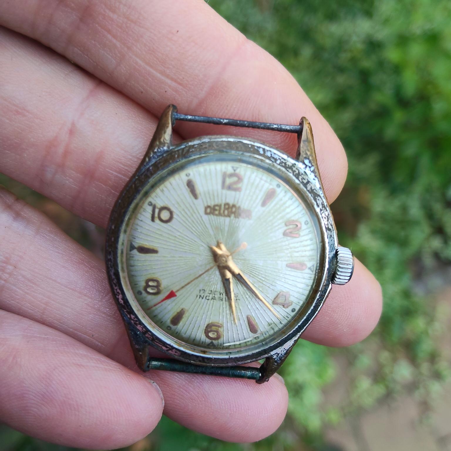

De plaat ziet er ook nog goed uit.
Nu de kast nog
Mooie wijzer set ook!

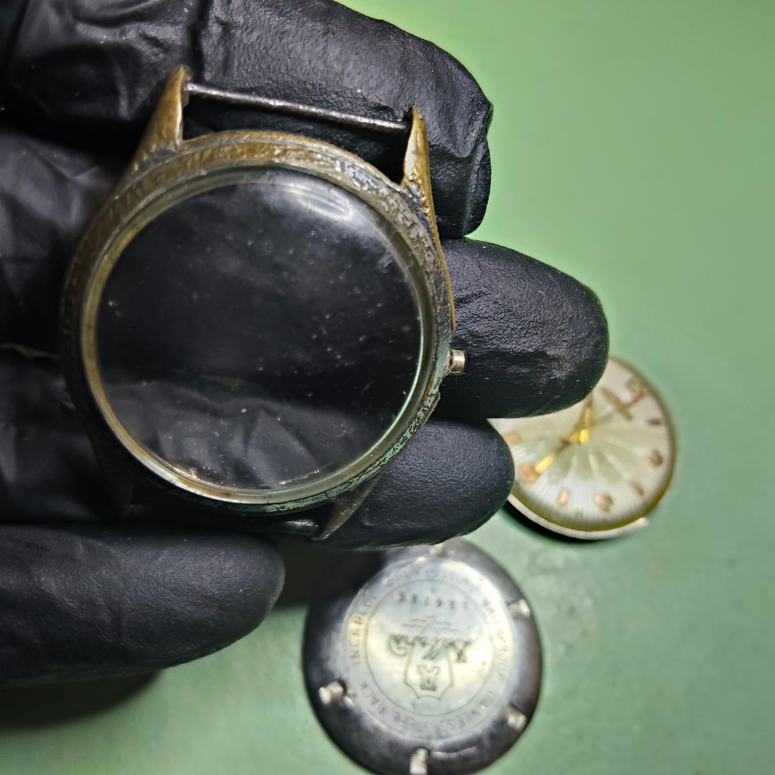

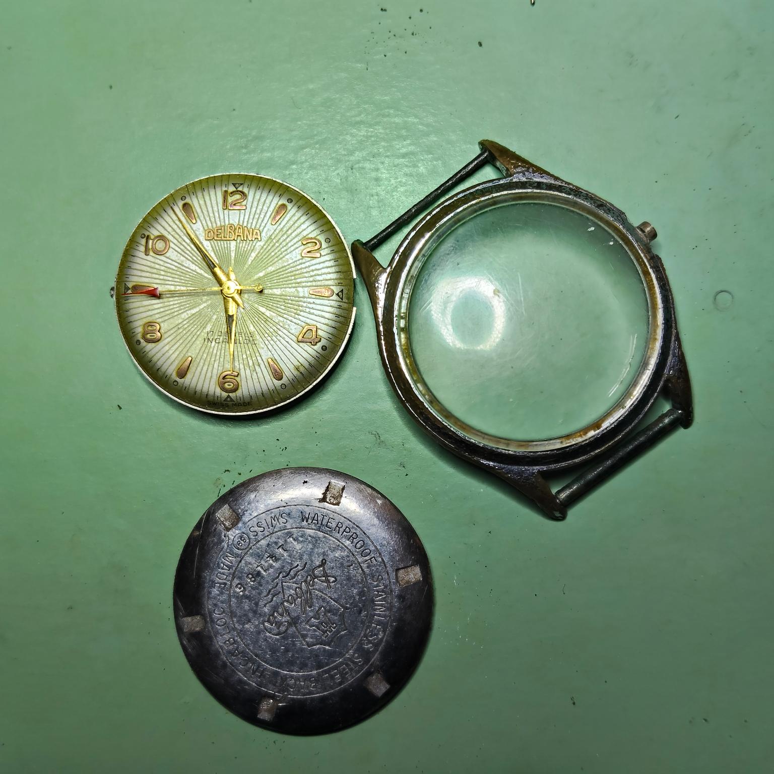

Hoe krijg je een kast in die uitgevreten staat?!
Ligt denk ik toch wel aan de kwaliteit van het basismateriaal, of aan de kwaliteit van de daarop liggende lagen. Als dan het basismateriaal, in dit geval messing, lang wordt blootgesteld aan de buitenlucht, gaat het toch oxideren. Ik ben geen specialist, maar ik denk dat het daaraan ligt.
Ik heb eerst door omgekeerd galvaniseren het nog aanwezige chroom verwijderd, daarna in een chemische vloeistof gelegd om het nikkel te verwijderen.
Hier ligt het in de nikkelstripper-vloeistof. Het proces gaat niet razendsnel, maar na een drie kwartier tot een uur is het er wel af. Je moet de kast wel zo nu en dan wat bewegen; dat bevordert de snelheid van het proces.
Nikkelstripper kun je bestellen bij Betzmann in Duitsland

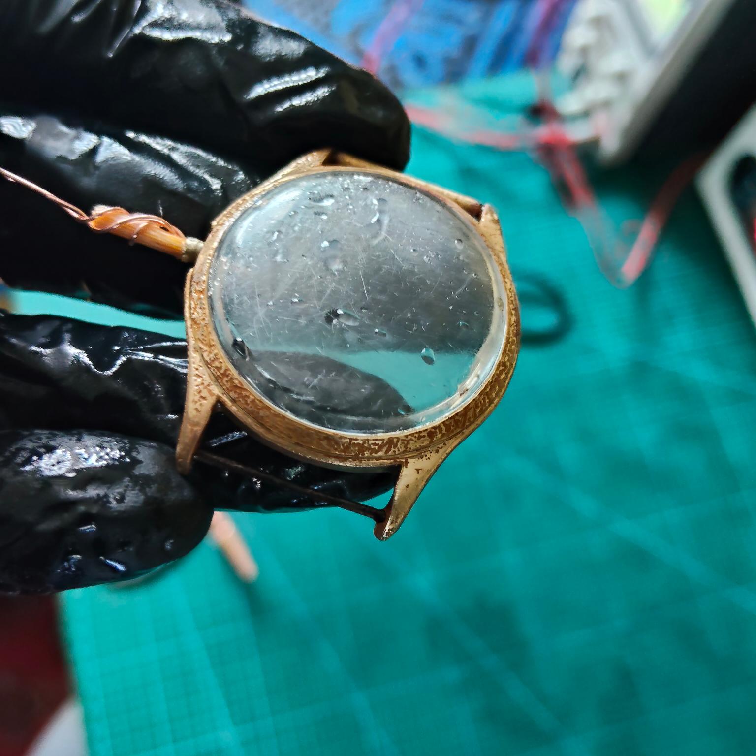

Heeft toch wel iets langer geduurd dan een uur, maar al het nikkel is er nu af.

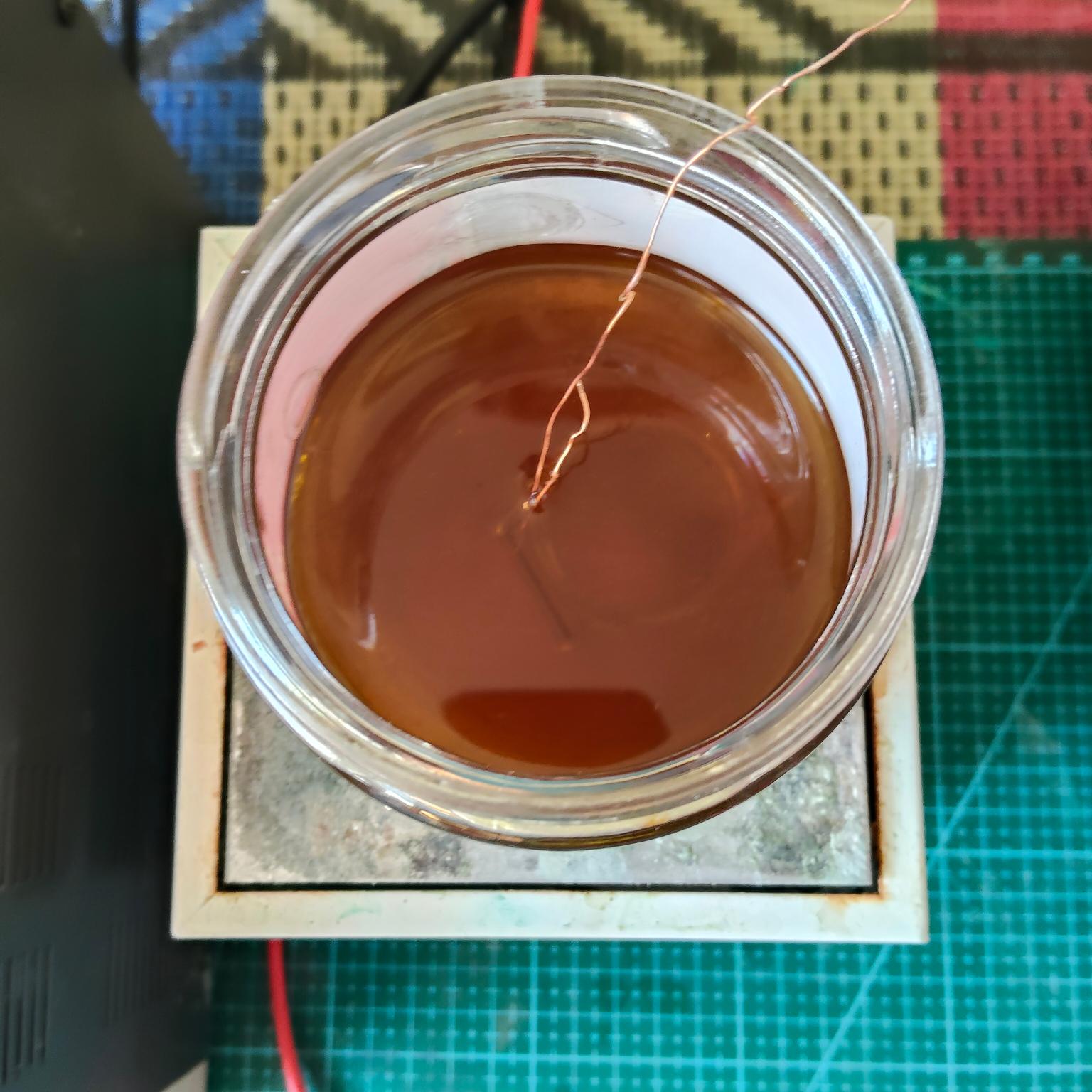

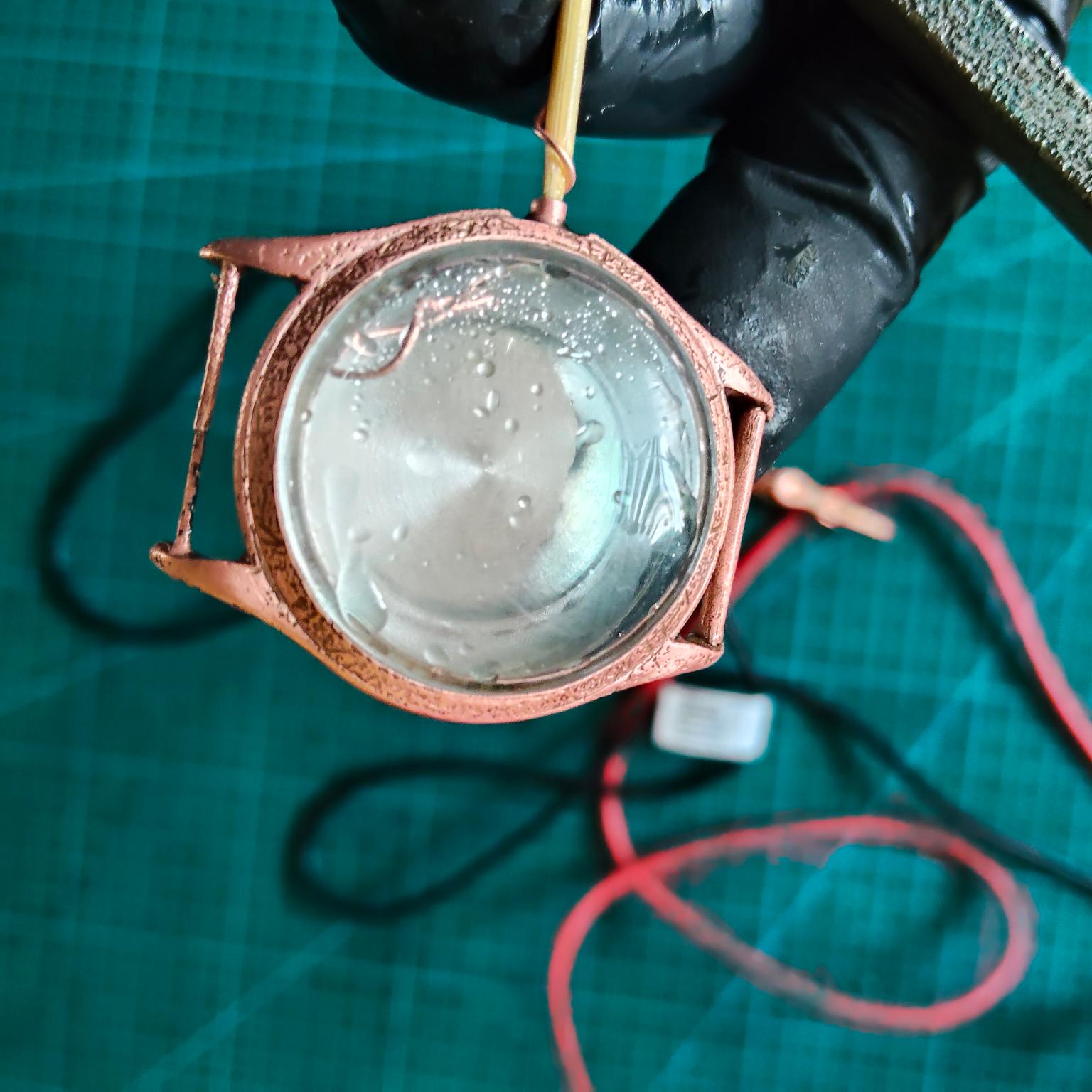

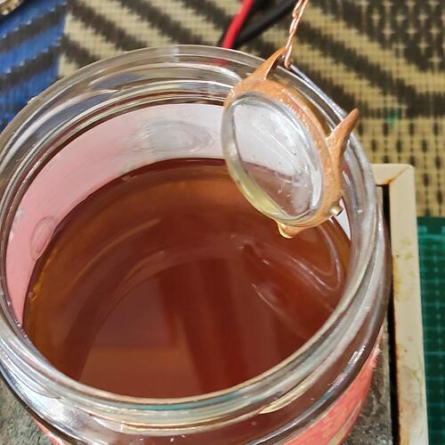

Ik heb de kast electro gecleaned en in de activator gehad en nu kan het in het koperbad voor de eerste koperlaag. Dat wordt een koperstrike van een paar minuten op 0,09 A
Kast ontdaan van nikkel en is gereed voor het koperbad
Koperstrike zit erop

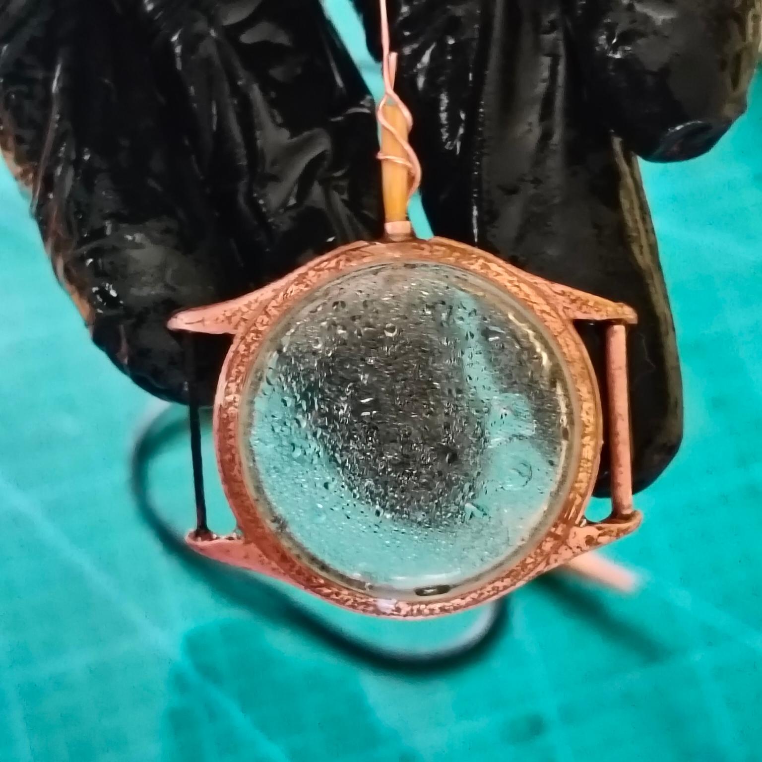

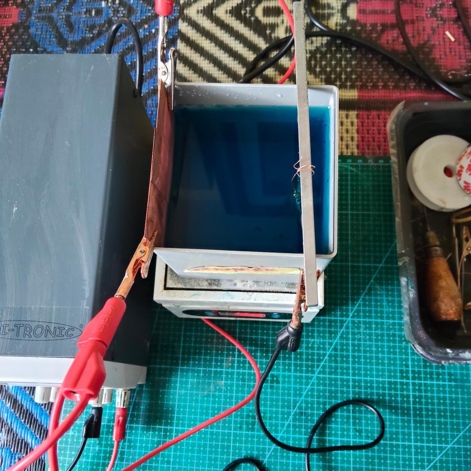

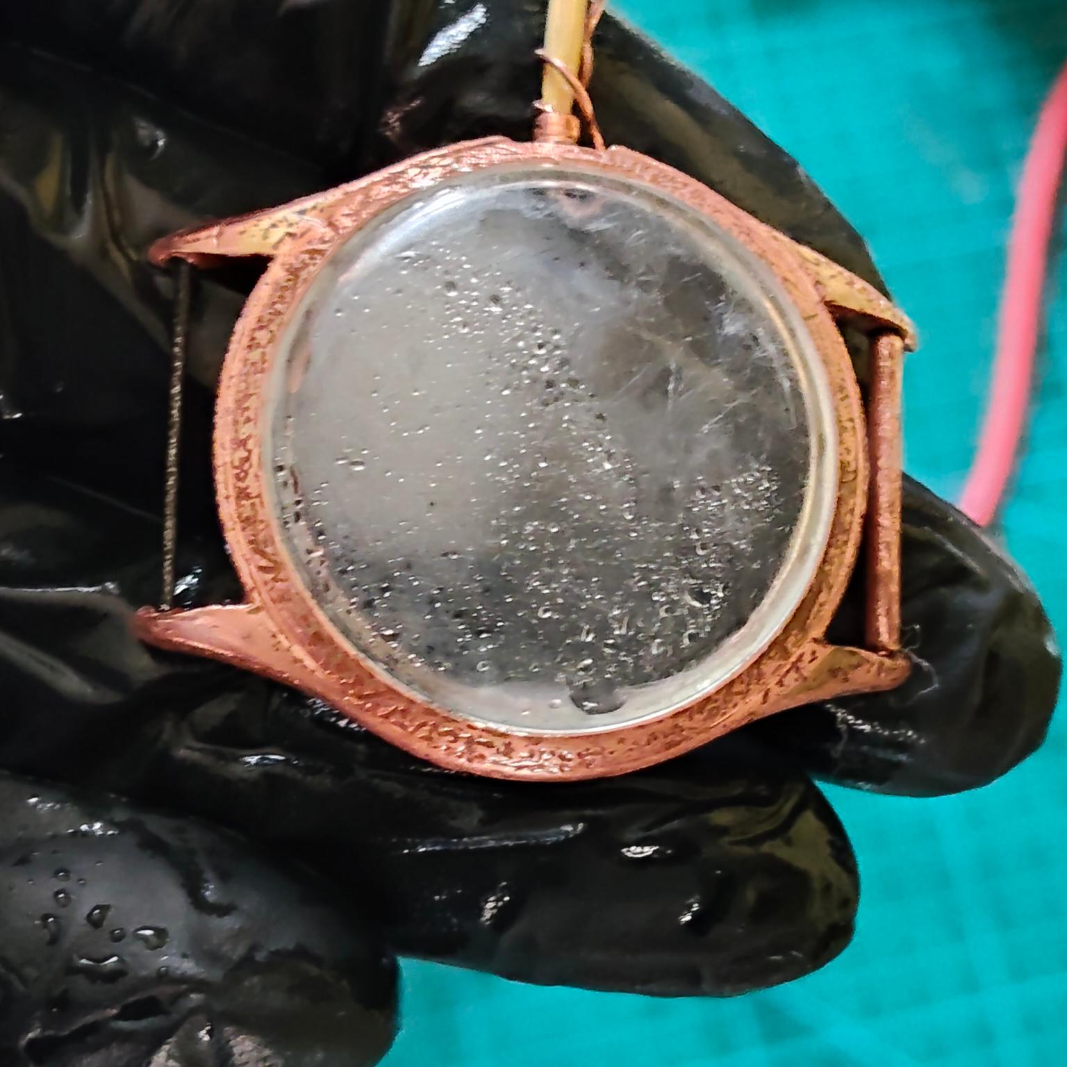

Nu zet ik de tweede anode naar de voorkant; de achterkant van de kast heeft nu een koperstrike, dus
zoveel mogelijk op de voorkant concentreren.
De ampère is verhoogd naar 0,18. Dat kan, omdat ook de afstand is vergroot van vijf cm naar een cm of negen.
De eerste ronde koper voor 7 min.
Glas laat ik er nog een paar rondes in zitten.

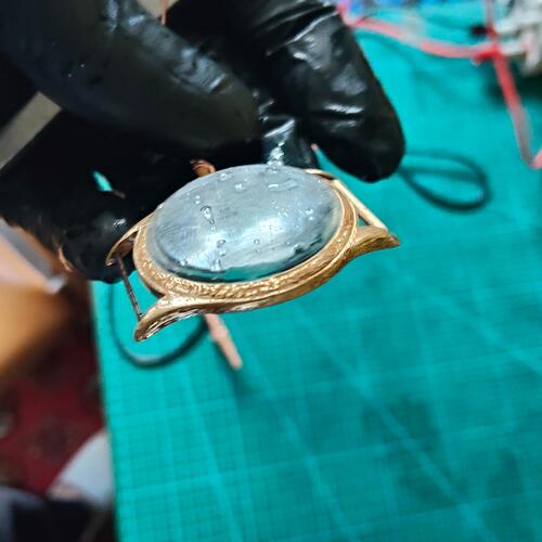

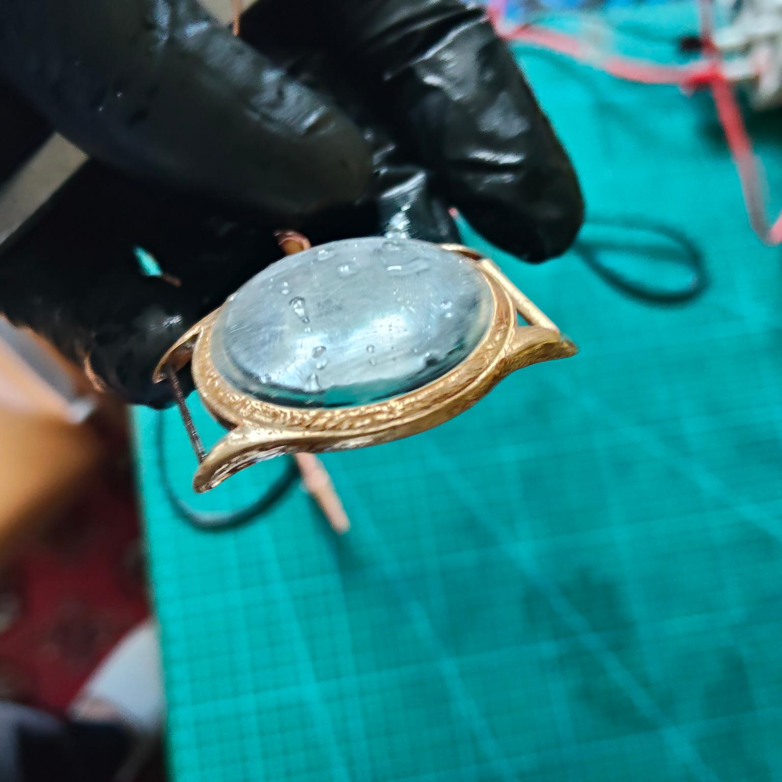

2e koperlaag zit erop, ik heb geschuurd en het hangt weer in het koperbad voor de 3e ronde.
De lunette is er heel erg aan toe; we zullen zien hoe en wat het gaat worden.
