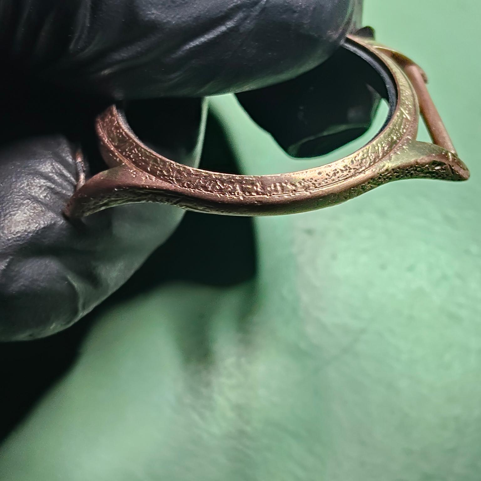

Derde koperlaag zit er ook op, ik heb het geschuurd. Zoals op de foto is te zien, is de lunette flink aangetast door de tijd heen. Morgen ga ik verder.
De dagen beginnen nu alweer flink te korten; ik kan dus nu niets meer doen, ik werk namelijk graag bij daglicht. Ik krijg trouwens ook trek in een lekkere maaltijd, dus nu is uitgekookt aan de beurt voor een beetje aandacht.

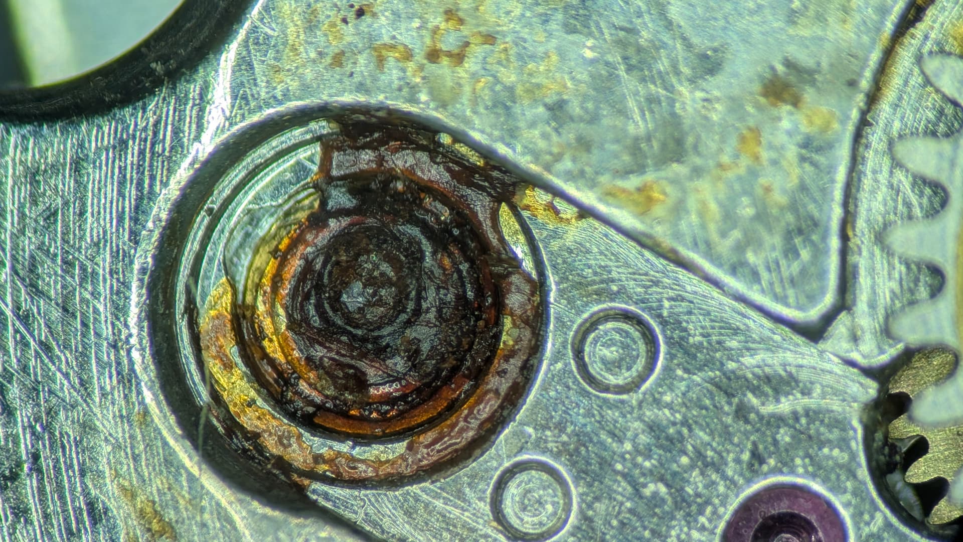

Ik ging eens even iets proberen afwerken van de god weet hoeveel open liggende horloges op mn werkbank en errond. Een HMT die ik liggen had weigerde op een dag dienst, opwinden was noppes, hoogstens vijf keer gedragen voor een uurtje sinds de aankomst uit India. Simpele uurwerkjes, eentje om er terug in te komen. Aan de achterzijde kon ik er niet veel aan zien, een stofje hier en daar maar niks dat echt op brokken leek.
Nja soit. Hij is inderdaad “afgewerkt”. Recht de onderdelenbak in dus. Het “balansjuweel” aan wijzerplaatzijde. :roll_eyes:
Zoals @Vintagewatchstuff altijd al zei… ge komt wat tegen qua prutsers soms.

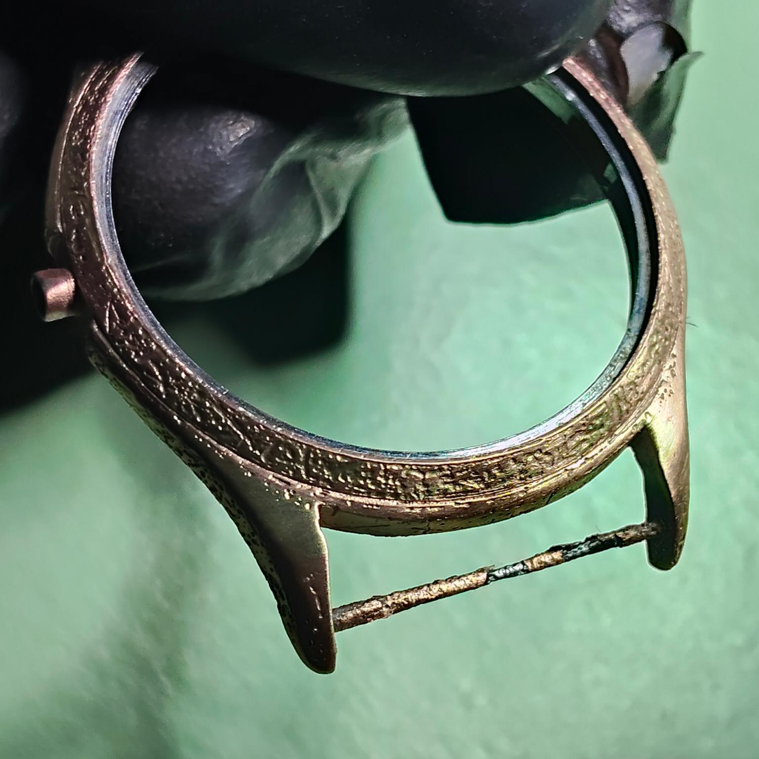

Schuren schuren en weer een laag; dit is de vierde koperlaag.
5e laag en geschuurd, het begint ergens op te lijken.
6e koperlaag zit erop, komt bijna aan het einde
7e laag
Morgen nog even nalopen en eventueel de lunette nog wat aandacht geven.

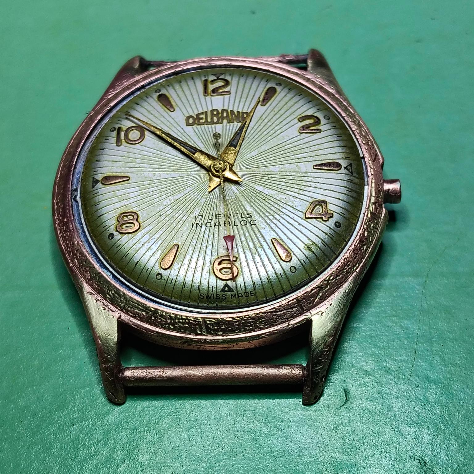

Is al dat werk, al die uren, het waard om een oude Delbana op te knappen?
Ik vind van wel, zeker met zo’n prachtige plaat.
Delbana in koper, morgen wordt de kast verder aangepakt.
Vandaag nog een koperlaag aangebracht, en doorgegaan met nikkel, palladium en chroom
Delbana moest van ver komen. Ik heb nu gereedschap en materiaal besteld, waardoor ik hopelijk niet meer zoveel koperlagen hoef te leggen en ook dat het wat sneller werkt met een andere methode. Het is een combinatie van twee methodes; ik ben benieuwd wat dat gaat opleveren.

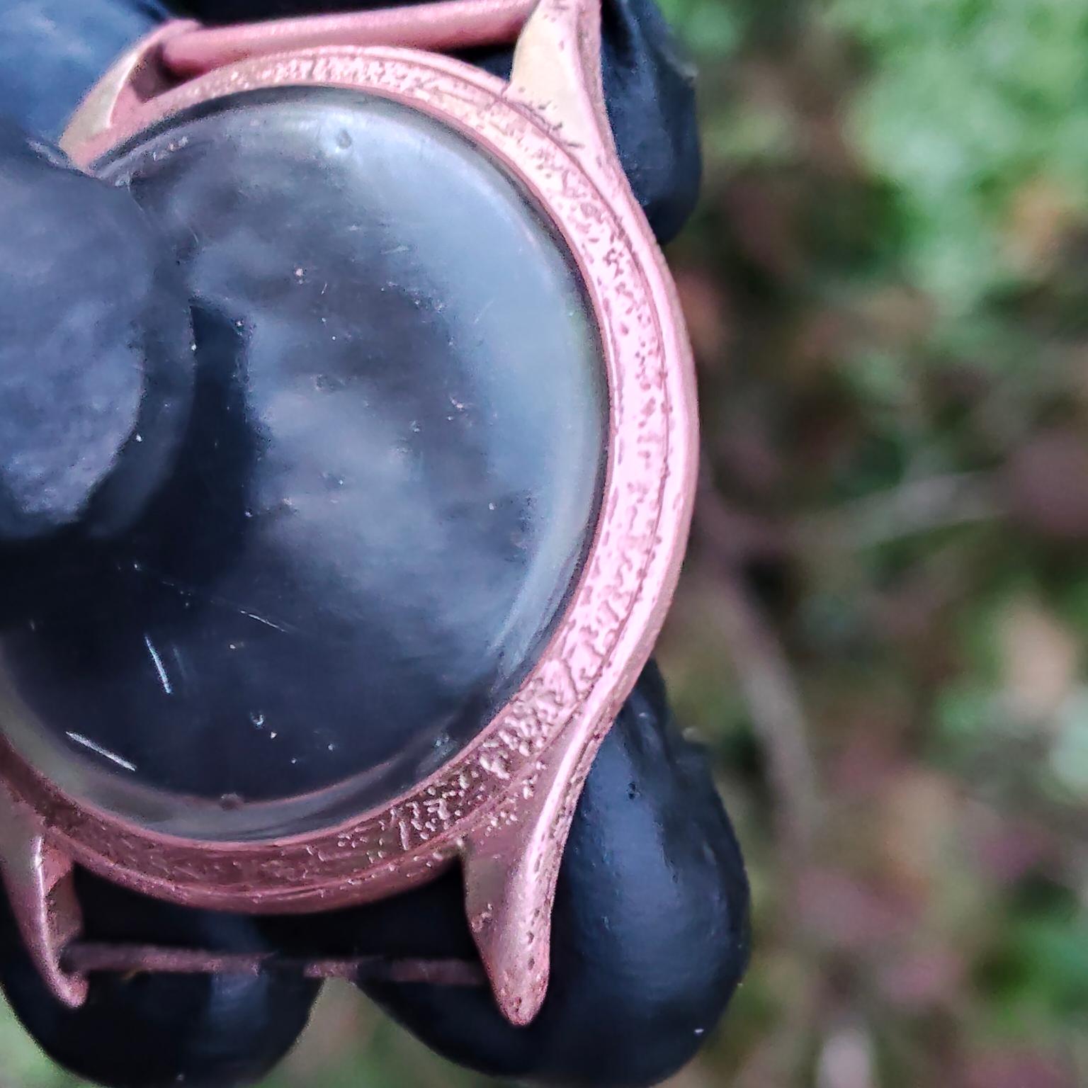

Ik heb het een paar koperlagen gegeven en het nikkel zit erop
Ik denk dat ik morgen er nog wat koperlagen opzet. Ik heb het alvast even omgedaan om een indruk te krijgen van hoe het eruit zou kunnen zien. Ik zie dat de krassen nog duidelijk zichtbaar zijn.
