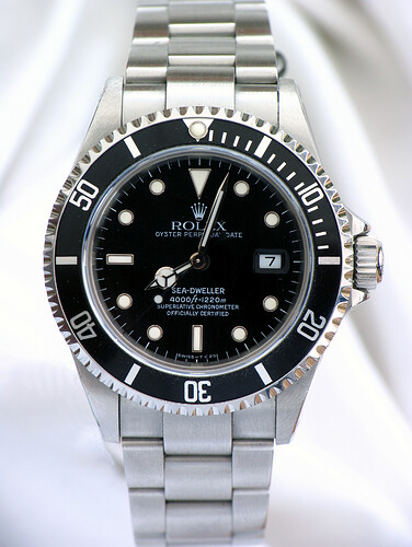

Zelf heb ik nog nog nooit gemaakt dat vocht in een horloge doordrong ik heb echt met heel veel horloges onder de douche gestaan. Zelfs mijn Submariner uit 1999.

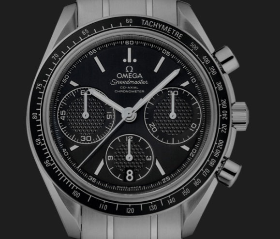

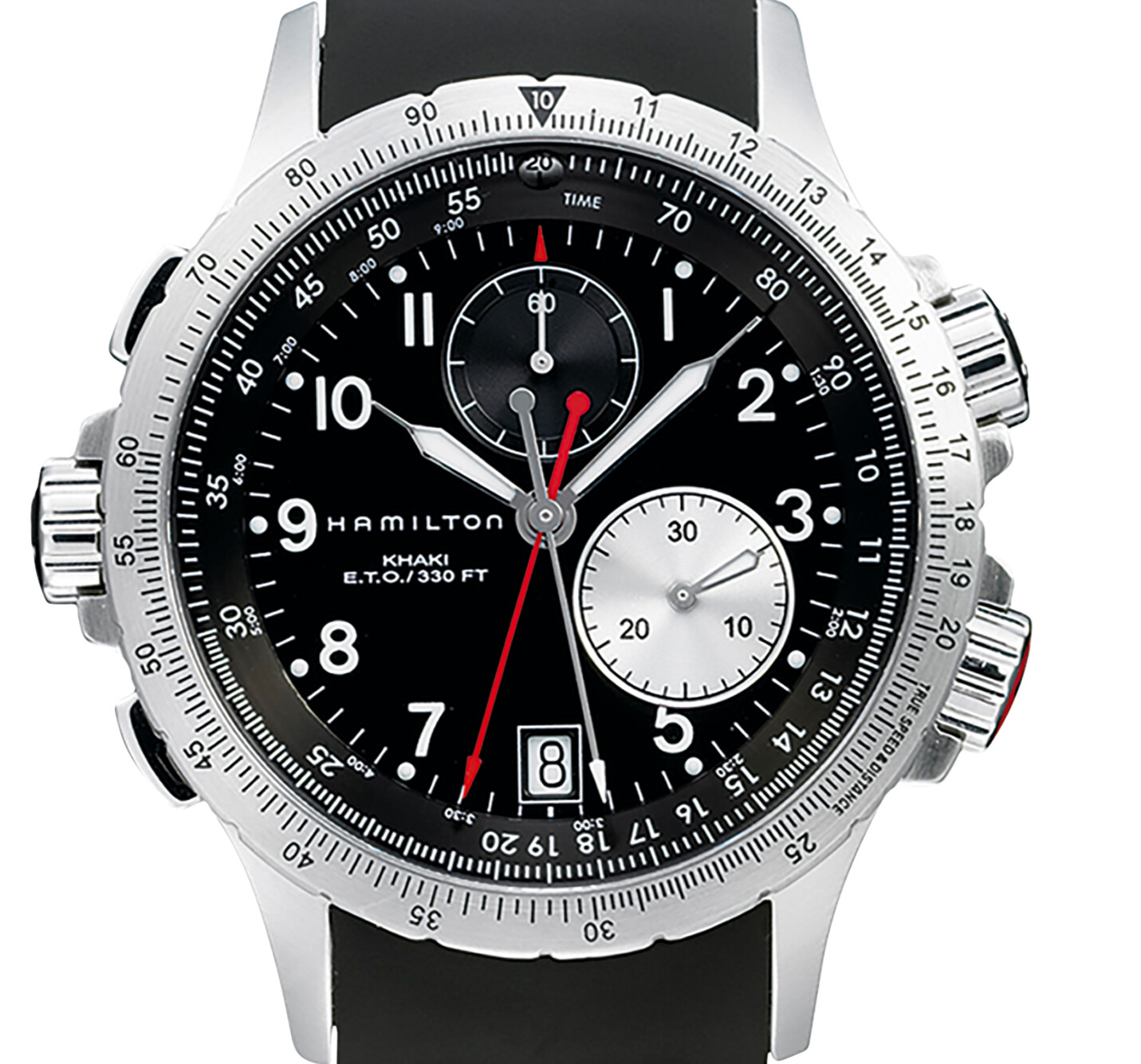

Qua horloges die ik als voorbeel wil nemen denk ik aan de Omega Speedmaster racing 326.30.40.50.01.001 met 10bar of de Hamilton Khaki Eto H77612933 ook 10bar.
