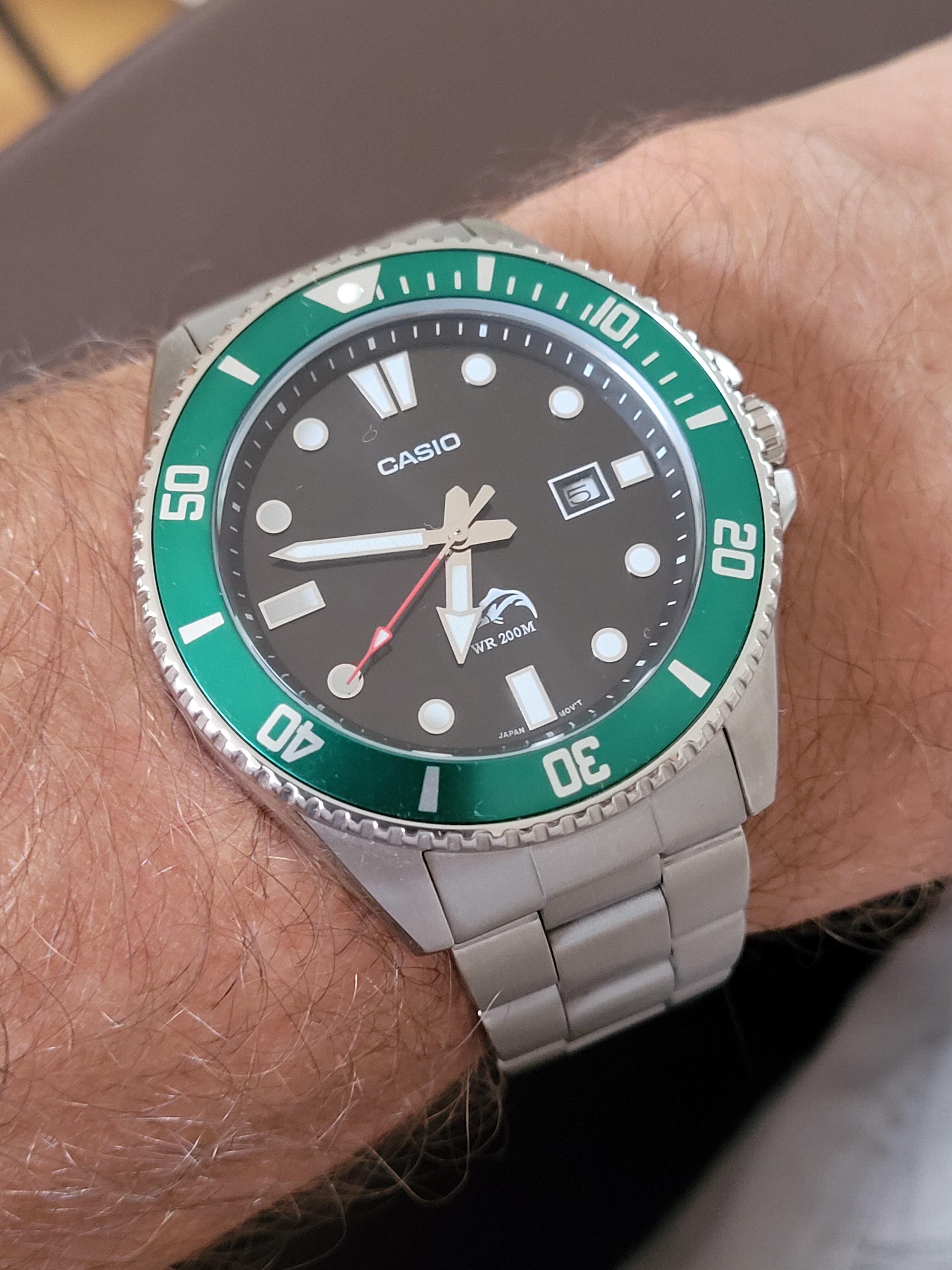

Gewoon voor vakantie een Casio Duro, gaat jaren mee zonder service. En als ie onverhoopt vol loopt dan ben ik €60 kwijt.
En mijn Kermit Duro met Ali RVS heeft echt wel een leuke uitstraling! Ziet er niet goedkoop uit vind ik. Schroefkroon en 200m WR.
