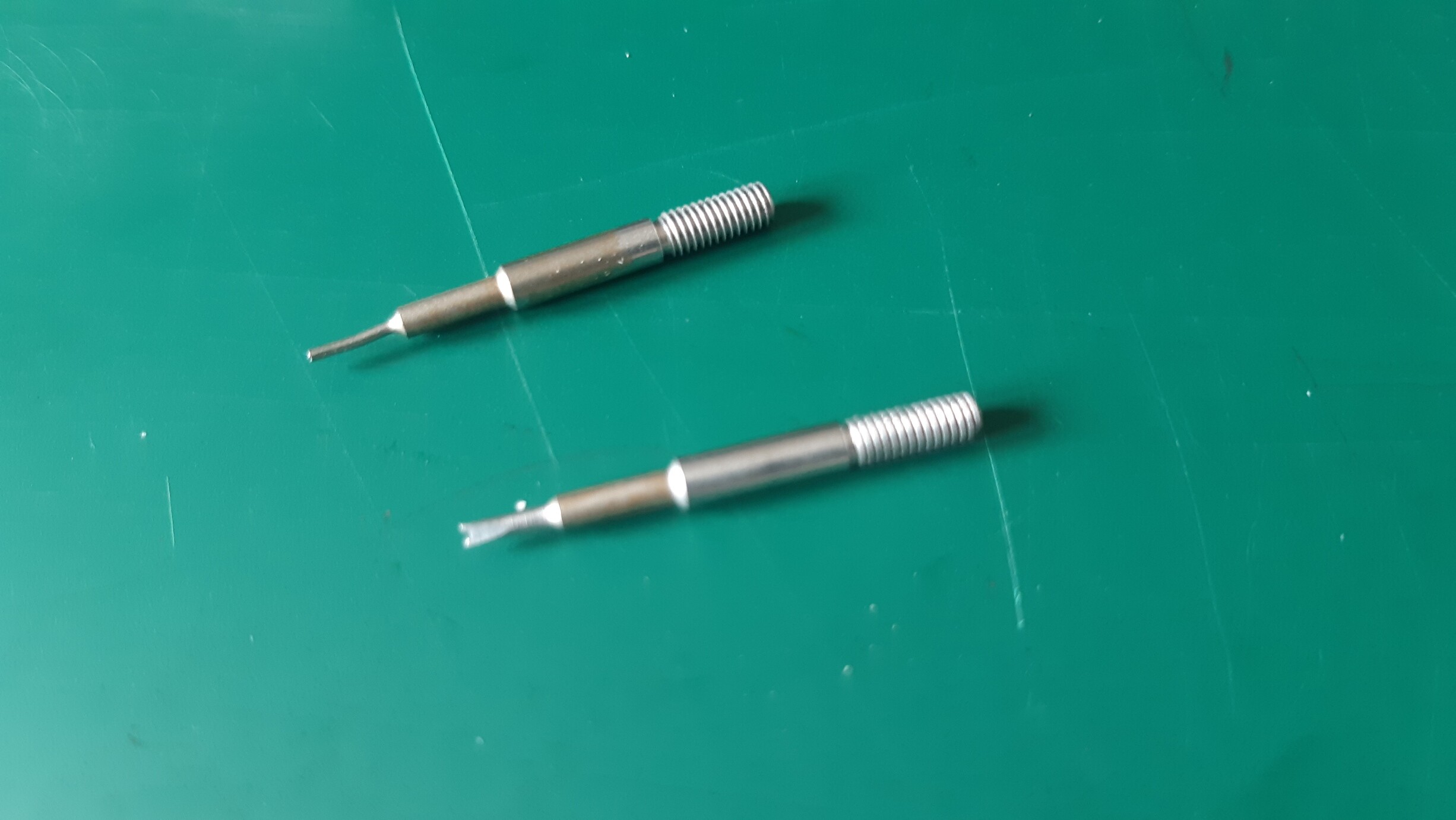

@Ruud heeft me een paar inzetjes gestuurd, zodat ik de exacte maten heb van die van Bergeon…
't is niet altijd wat het lijkt… :smiley: we gaan Bergeon inzetjes gebruiken…
