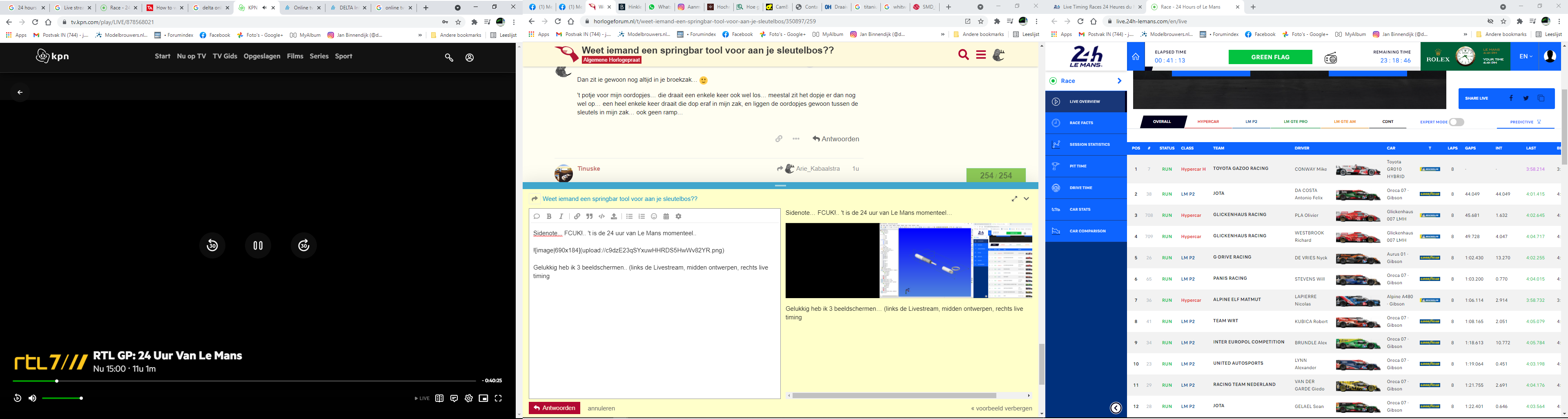

Gelukkig heb ik 3 beeldschermen… (links de Livestream, midden ontwerpen, rechts live timing

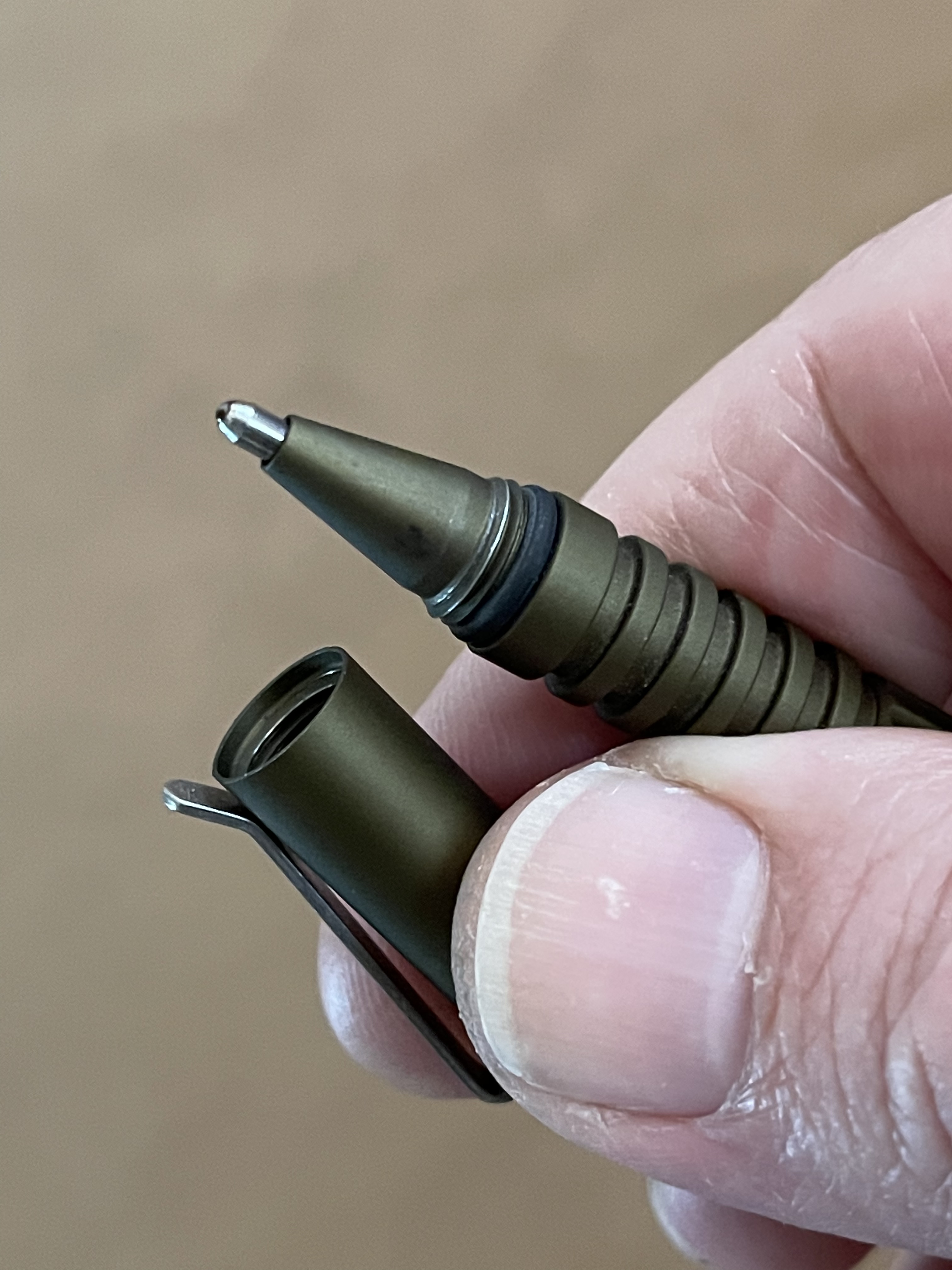

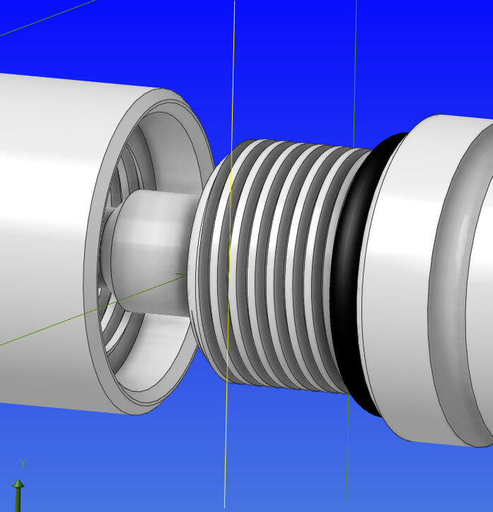

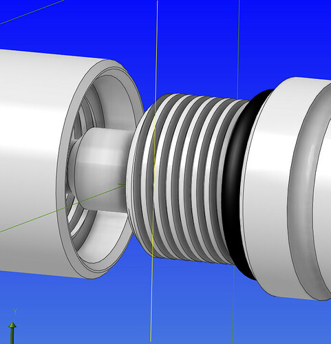

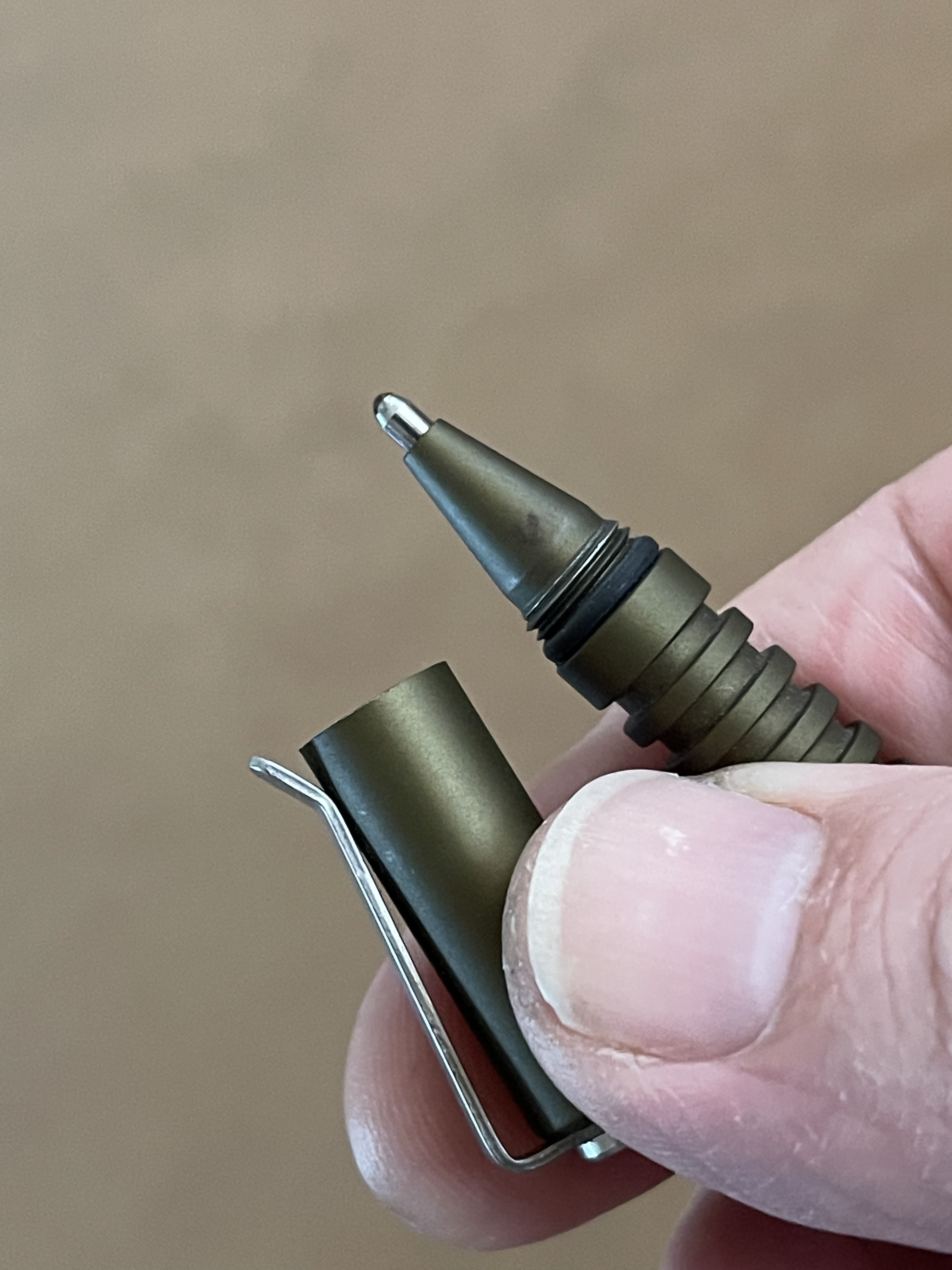

O ringetje er tussen :+1:
Ja… daar zit ik zelf ook aan te denken…, even kijken welke maat goed uitkomt…
'k heb even rondgekeken…
O-ringen ø5 binnenkant, snoerdiameter 1, dus ø7 aan de buitenkant… Dopje aan de binnenkant over de eerste 1.5 mm uitdraaien naar ø6.8 mm… dan knijp je het ringetje net een beetje in… moet lukken…
zoiets…
