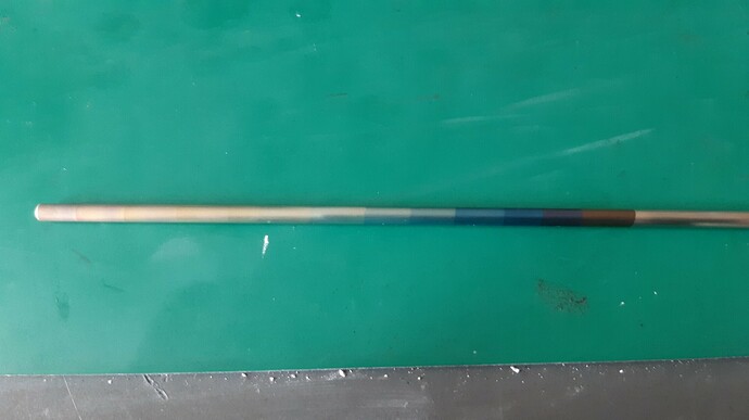

de kleuren zijn nog een beetje bleek, ik heb dit proefstukje titanium niet geëtst
Links 75 V, aflopend met 5 V stapjes naar 15 V
Als ik 't etsmiddel teruggevonden heb, dan zullen de kleuren veel helderder worden
Gave kleuren. Ik vind het er in principe goed uitzien!
De donkere bruine en donker blauwe vind ik het mooist. Ben heel benieuwd naar het effect van het etsen.

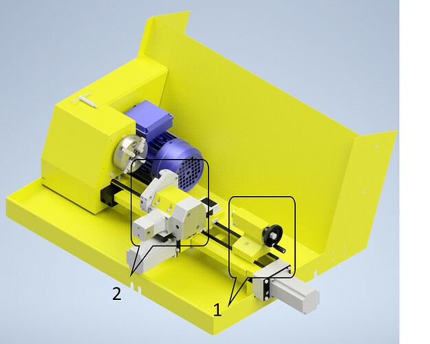

zo’n boorhouder kan ik (heb ik ook) op mijn EMCO Compact 5 CNC en mijn HBM C1 draaibankjes gebruiken.
Die zet ik in de losse kop, en die bedien ik handmatig.
Dit is een EMCO Compact 5 CNC, Nummertje 1 is de Losse kop, daar kun je zo’n boorhouder inzetten, nummertje 2 is de gereedschapswisselaar, daar kun je ook boortjes inzetten, maar dan heb je een iets ander model boorhouder voor nodig.
Feitelijk een messing bus, met 2 gaten aan de omtrek, voor de klemboutjes, en een gat in de lengte waar je het boortje inzet.
Hoe ik die dingen boor?.. simpel eigenlijk, ik zet de boor in de klauwplaat van de draaibank, en een “Blinde” boorhouder (dus nog zonder gat) in de wisselaar, die draai ik dan zo dat de houder “voor staat”, en dan zet ik 'm op de centerlijn (dus in lijn met de boor), en dan beweeg ik de slede, met daarop de wisselaar naar de boor toe.

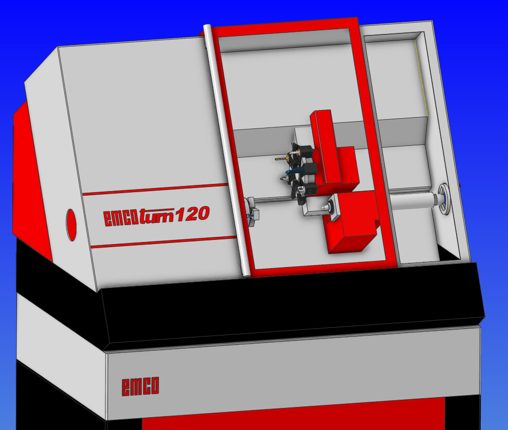

Als ik de Tooltjes op de Compact 5 zou willen maken… dan heb ik een “probleem”… ik heb 2 steekbeitels nodig, 2 mesbeitels, en 3 maten boren… en een centerboor… dat zijn er 8… en ik heb maar 6 posities op de wisselaar…
vandaar dat ik het op de EMCOturn 120 wil gaan doen… die heeft namelijk wel 8 gereedschapsposities,
zoals hier te zien is… tevens… de losse kop van deze machine is een andere constructie, daar kan een standaard boorkop niet in… 't ding is alleen bedoeld voor een meedraaiend center om lang werk te ondersteunen, de slag is daardoor ook niet eens lang genoeg om te boren.
Daar komt nog bij… als je met de hand gaat boren, dan moet je er iedere keer bij komen, en boordieptes zijn niet nauwkeurig te maken met deze constructie, kortom… “nie handig”
Kortom… Handjevol boorhoudertjes maken, boren op de juiste maat , dan kan ik alle gereedschappen die ik nodig heb in één keer in de wisselaar zetten…
Metertje Titanium erin… grote groene knop drukken, en dan kan de machine elk deel in één keer maken.
Daarom heb ik ook die EMCOturn 120 gekocht… 8 gereedschappen…Voor een horlogekast heb ik er al 7 nodig… dat was in het verleden dus altijd al “schipperen”
