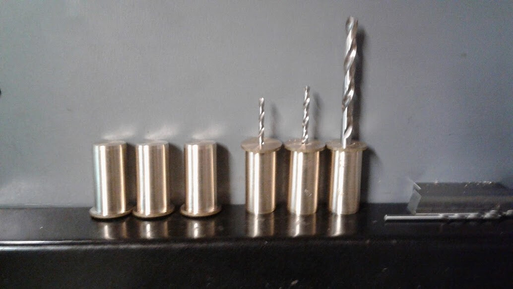

Maargoed… 'k had eerder vandaag al aangegeven… die Boorhoudertjes… die spuug ik er nog wel even uit…
een ā€œregimentjeā€ boorhouders… links de Blanks, rechts de maten die ik nodig heb, vnlr. 2.6, 3. en 5.6

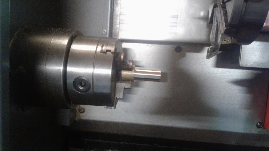

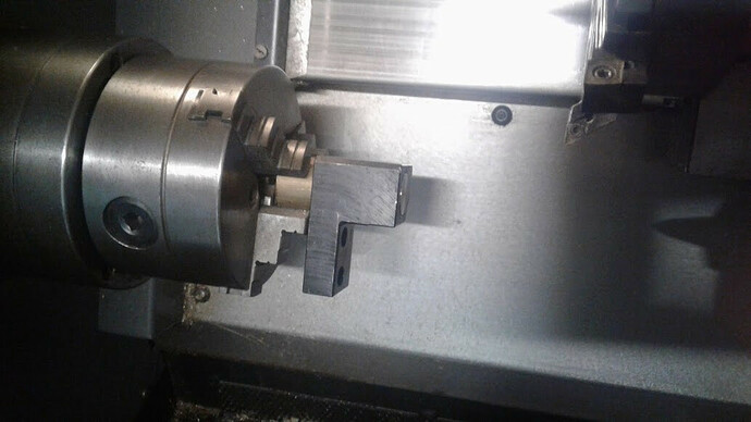

Stukkie Messing Ćø20 afgebeten, en in de draaibank geknupt, afgedraaid naar Ćø16, met een klein schuin kantje eraan
Even passen met het montageblok… Yes!.. 't past… Dat blokje zullen jullie wel herkennen van dat andere tooltje dat ik eerder gemaakt heb.

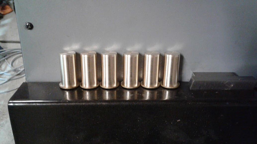

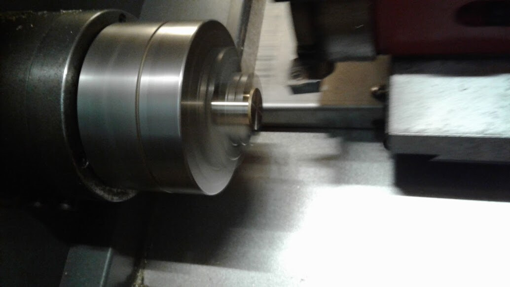

zes stuks aan ƩƩn kant bewerkt,
Daarna, terug in de machine, overtollig materiaal afsteken, en even vlakken… 'k was iets te laat met de foto… de beitel is alweer op weg naar het startpunt voor de volgende. :crazy_face:

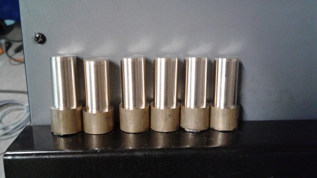

en dan hebben we een regimentje blanks… Mooi… volgende stap…

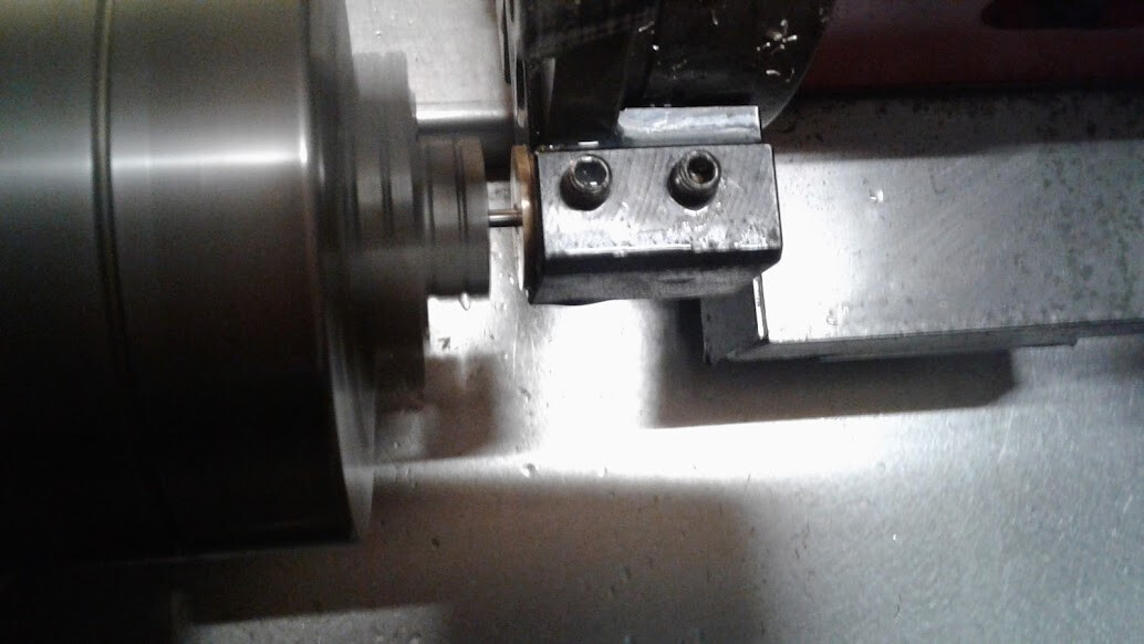

nou… zoals gezegd… zo dus… boortje in de klauwplaat… busje eroverheen fietsen.
Normaliter staat een boor op een draaibank stil, en draait het werkstuk… nu dus niet… werkt ook prima, en dit is voor deze machine de algemeen geaccepteerde werkwijze voor het maken van boorhouders.

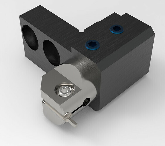

Voorbeeldje… deze is vrij makkelijk te maken. voor kleine steekbeiteltjes en profiel beiteltjes… maar als je de gaten onder een hoek boort, dan kun je em ook als mesbeitel gebruiken, Ik heb al 7 jaar dergelijke beiteltjes op mijn ā€œ5jeā€, dus dat concept heeft zich bewezen… Nou… dan maken we ze ook maar een slagje groter voor de ā€œ120ā€
'k moest toch nog wat gereedschappen hebben voor die machine. pakken we dat meteen mee…
