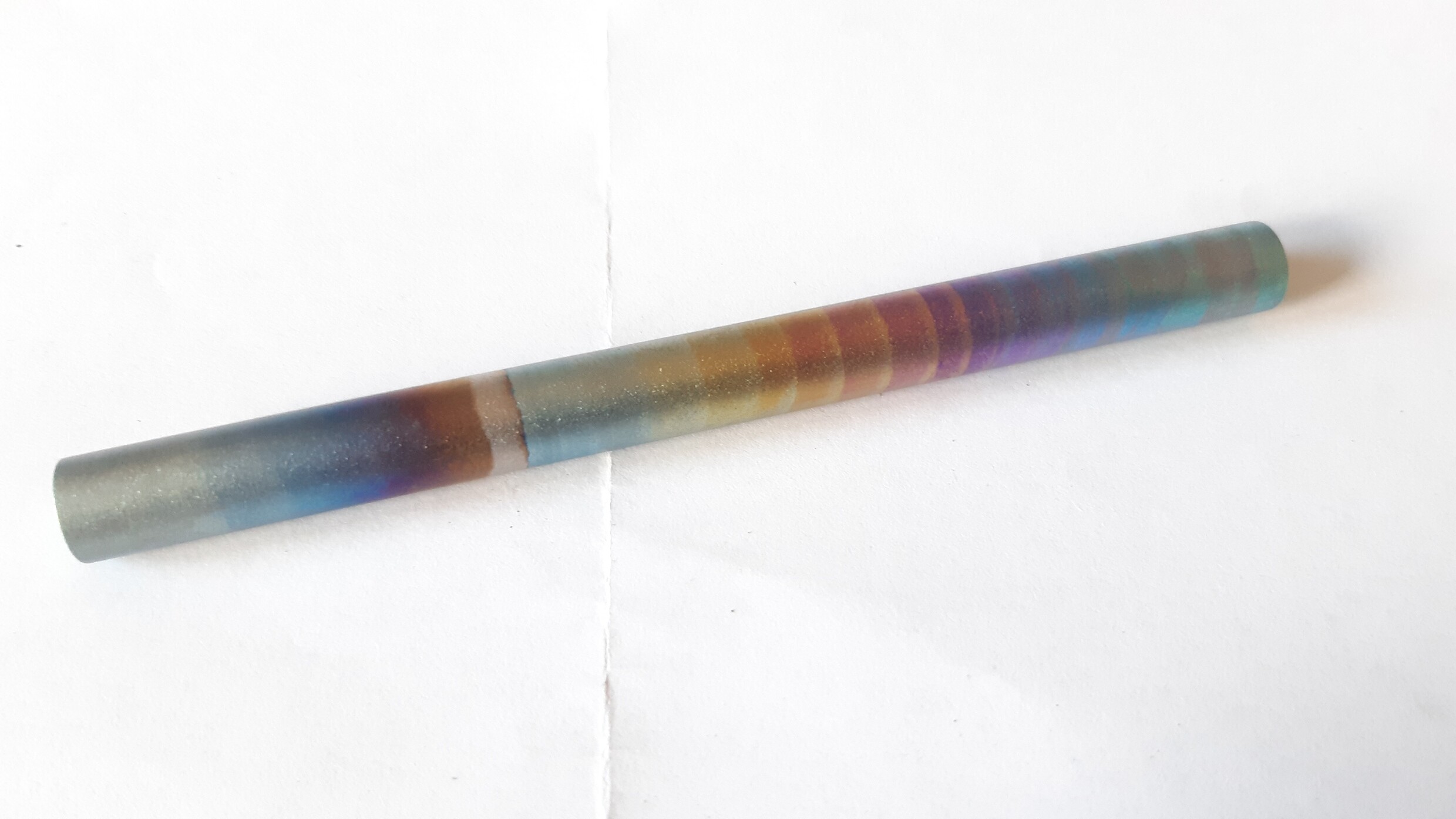

Vanmiddag even de bezem door’t atelier getrokken, en mijn Etsmiddel teruggevonden…
nou weet ik niet welke grade Titanium dit staafje is… 't is een krijgertje… maar volgens mij geen Grade 5… 't begon in het etsmiddel te bruisen als een Aspirientje…
Maar… zoals je ziet… met wat etsen…worden de kleuren vel dieper… 't moeilijke groen, dat zit helemaal rechts… zo rond de 115 Volt
'k heb nu een stukje Grade 5 (zeker weten) in de Ets-soep liggen… zo eens even kijken hoe dat kleurt…
Mooi hoor! Vind dat kleurenspel wel leuk zo :slight_smile:
Diepe blauw heeft mijn voorkeur
Doe mij maar een regenboogje op die tool. :+1: :rainbow:
Mooi… :+1:
Die wil ik!

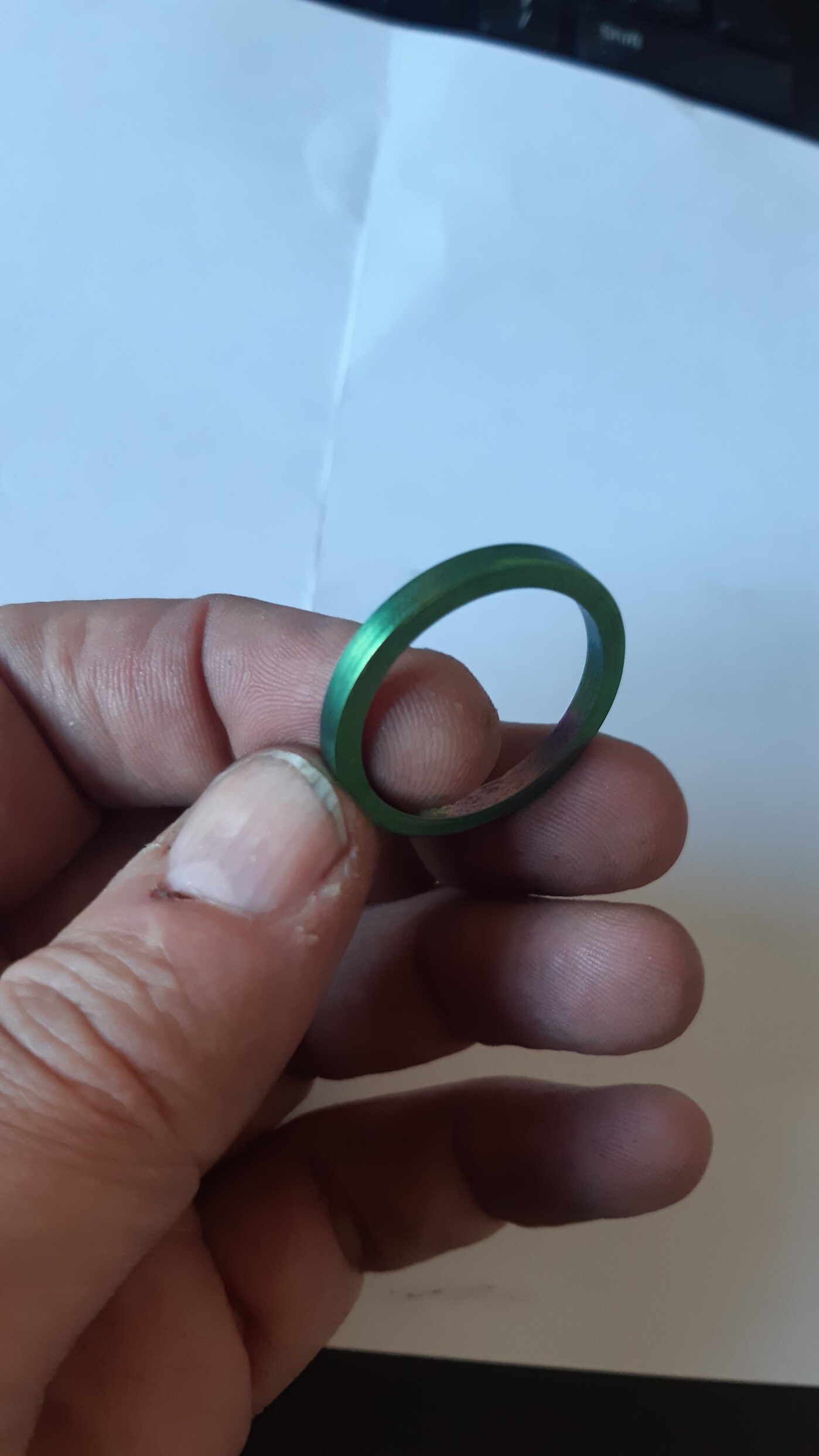

Hebbes!.. 98 Volt! Titanium Grade 5,
Voor de andere kleuren ga ik verder met testen zodra ik het stafmateriaal ingekocht heb.
dan weet ik hoe dat materiaal reageert…
Groen zit in een vrij nauwe ā€œBandbreedteā€
