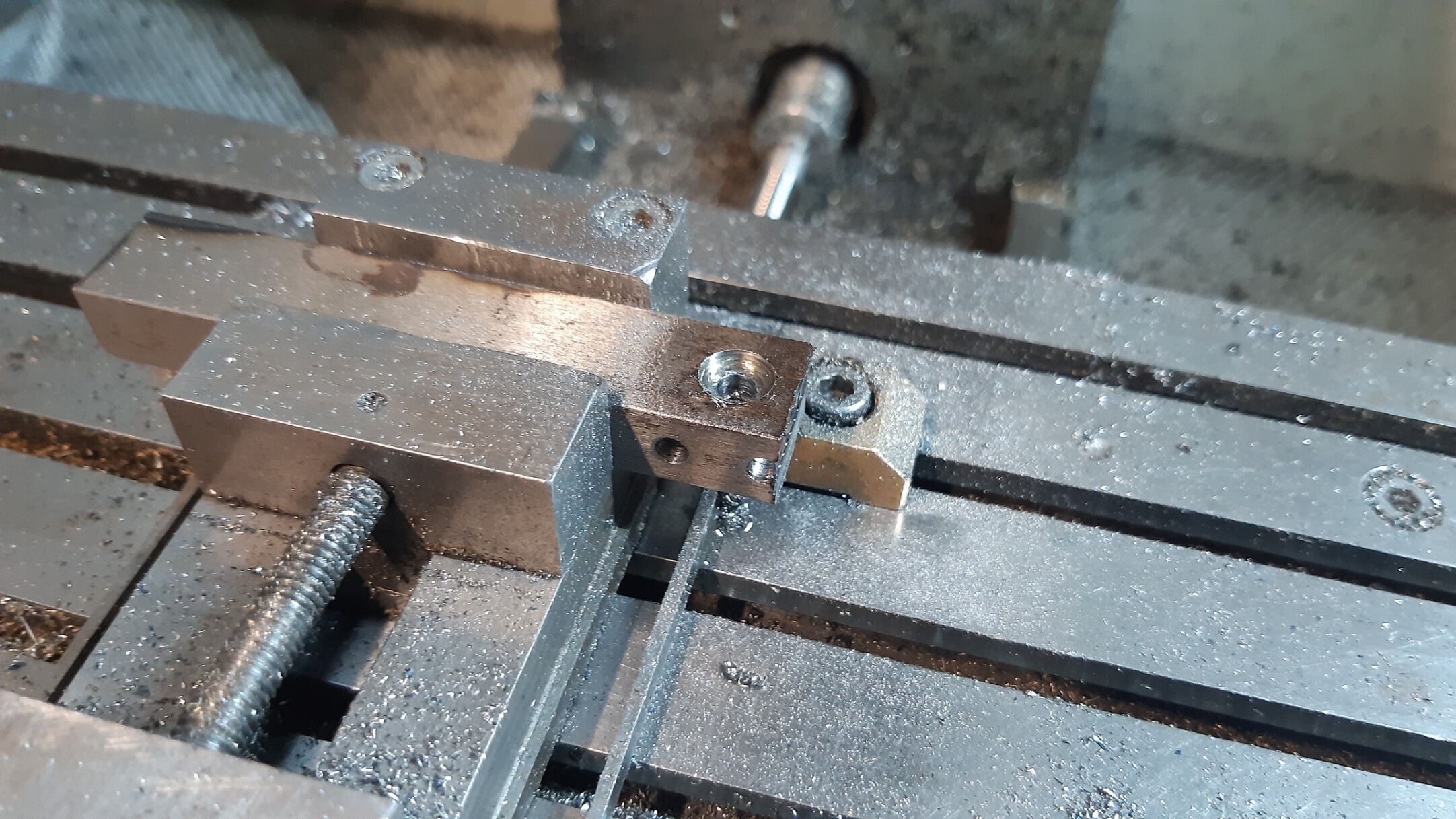

Actie!.. inzetslijphoudertje (3 x woordwaarde ) op de machine…

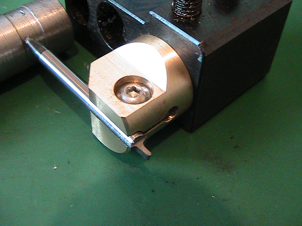

en niet al te veel later hebben we dit… een 1 mm steekbeiteltje… morgen nog even dit stukje hardmetaal in 2 klieven, en aan de andere helft een vergelijkbaar beiteltje slijpen, maar dan met een Radius van 0.5 voor de groefjes.
Dit ging in elk geval met 't vanmiddag gemaakte klemtooltje veel makkelijker dan voorheen, toen ik altijd een opspanning moest improviseren.
't is nu slechts een kwestie van staafje hardmetaal in de klem, Raken, handwiel op 0 stellen, en slijpen maar.

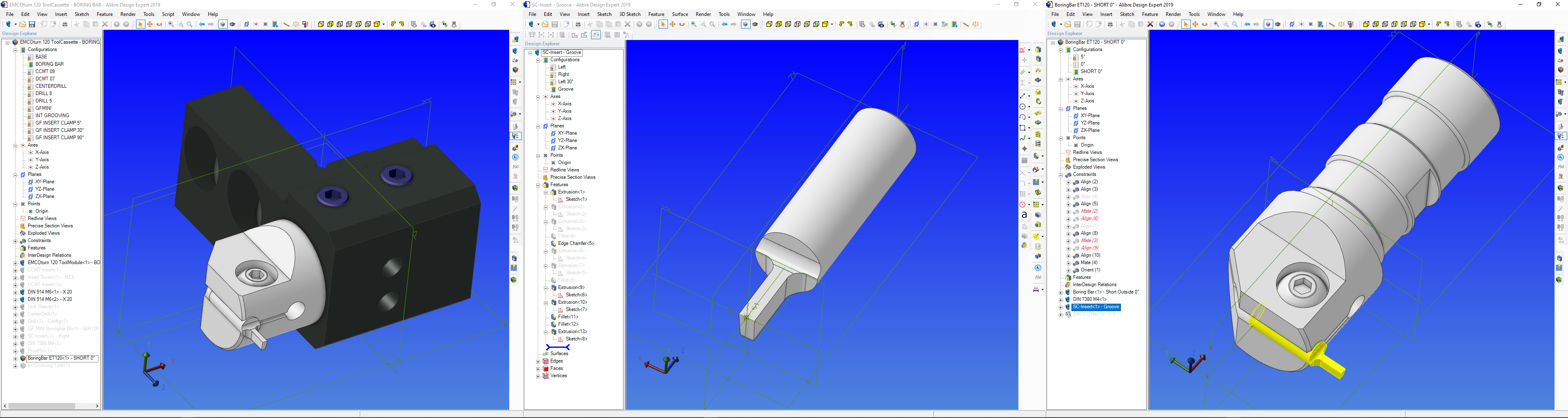

Ja… daar leek het wel op… gek genoeg, draait het nu een stuk beter… sinds ik alle 3 de schermen op de GeForce kaart heb aangesloten, en niet meer 1 scherm aan de Onboard VGA Kaart… hetgeen wel fijn is bij 3D CAD tekenen, dan gooi ik de Samenstelling op het linker scherm, de subsamenstelling waar ik aan wil werken rechts, en 't onderdeel wat ik onder handen neem op het middelste scherm…

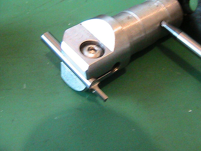

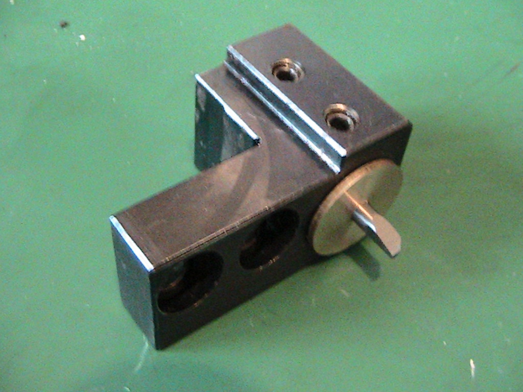

zo dus…en .Ja… dit is het tooltje dat ik net geslepen heb…

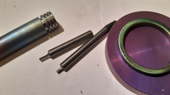

Groen… hebben we… 98 Volt…
en op 78 Volt hebben we “fuchsia”, Tevens vandaag tussen alle andere dingen door de beiteltjes geslepen, de beitel die ik gisteren al geslepen had, is nu afgerond (met een diamantvijltje voorbewerkt, en daarna met de hand op de slijpsteen nageslepen.)
en ik heb een nieuwe steekbeitel geslepen
Dat Klemtooltje is zijn gewicht in goud waard!

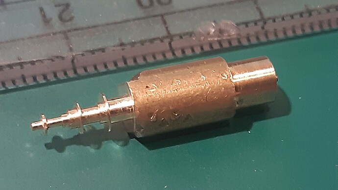

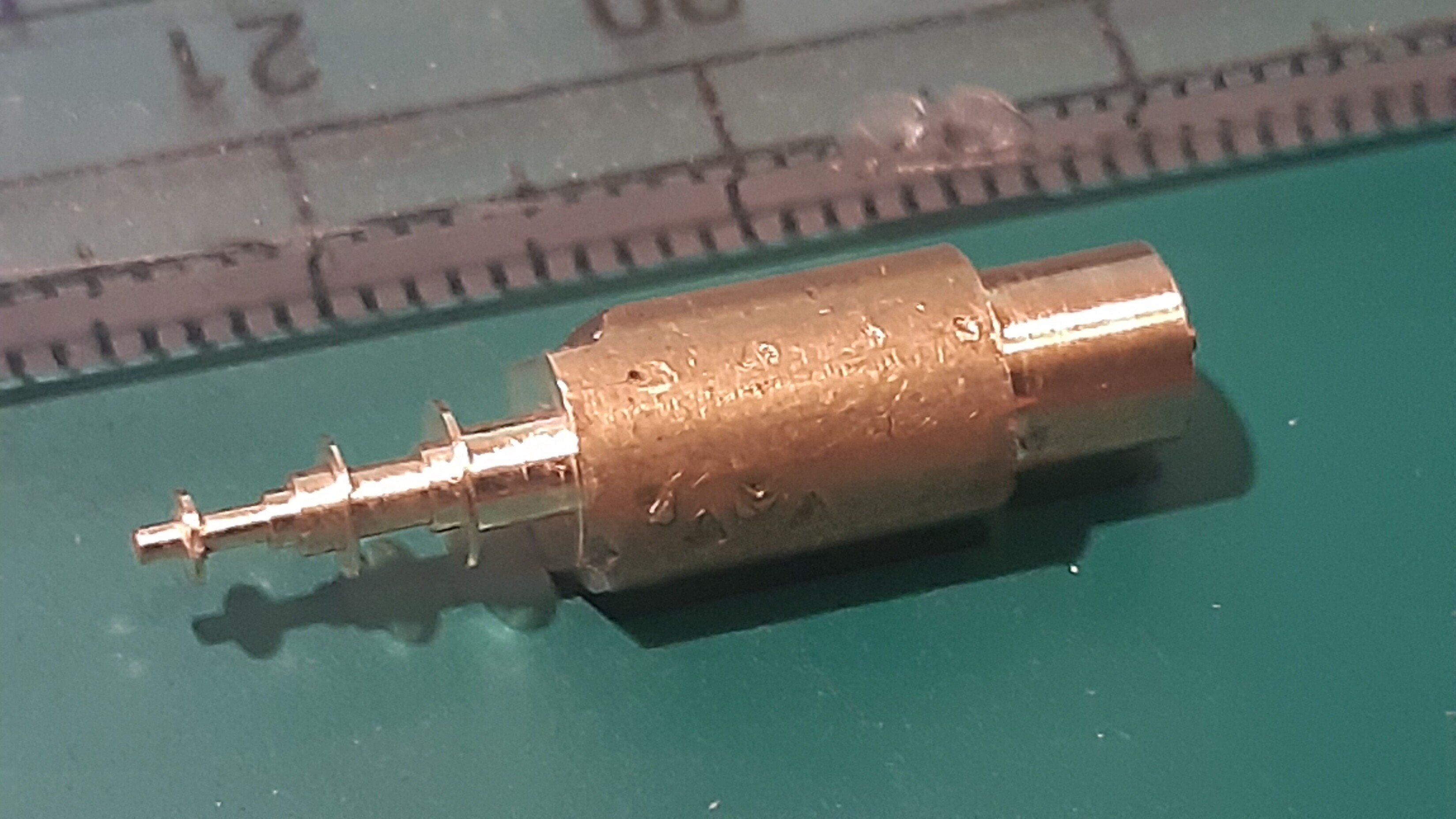

't staafje in de achtergrond… 'k moest toch even testen, hier op de handbediende draaibank, die halfronde groeven geven een beste bak grip op het tooltje, en de steekbeitel maakt een mooie strakke groef van 1 mm breed, voor de uitloop van de schroefdraad, en de O-ring.

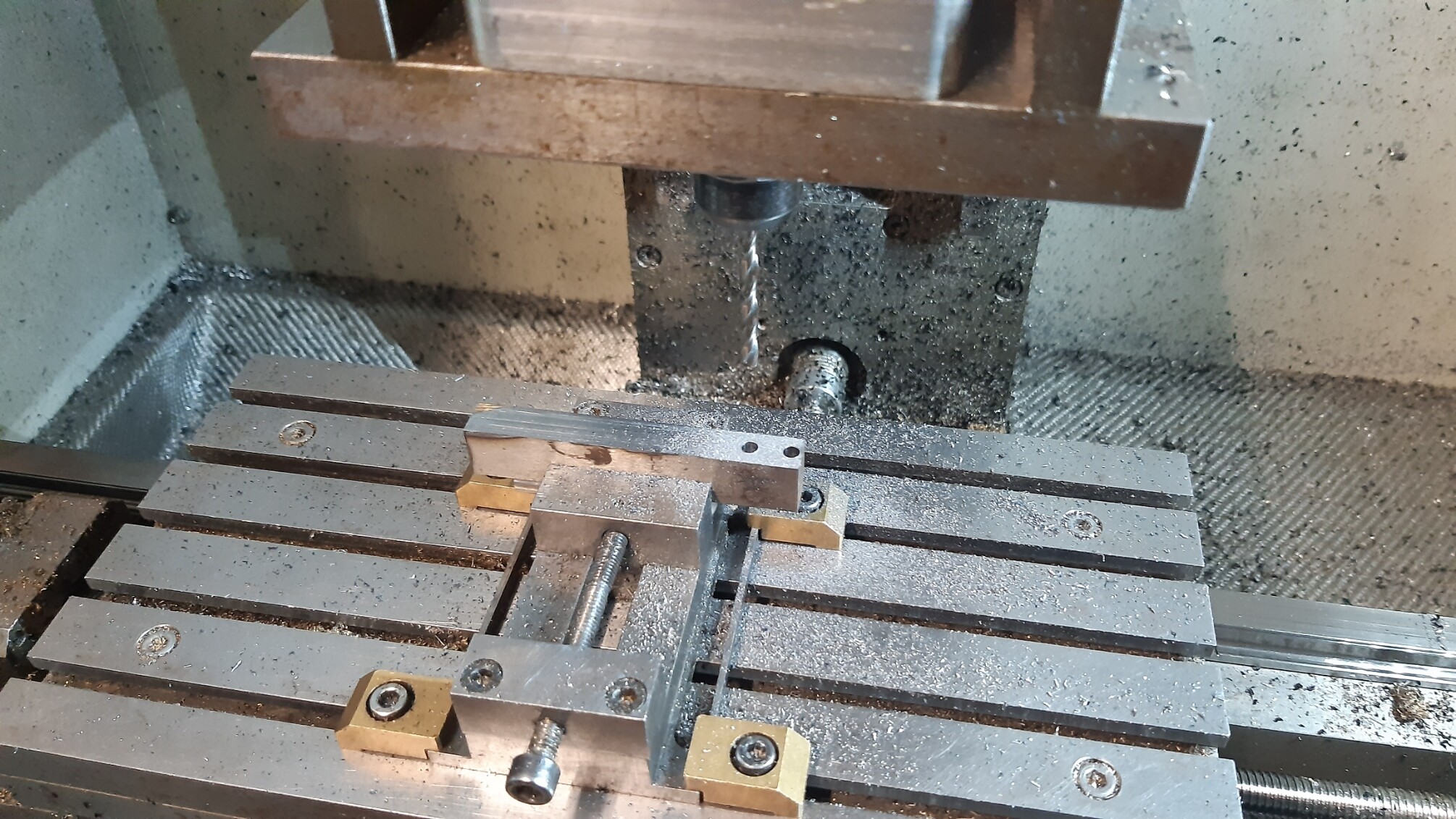

Precies… ik ben nu alle “puzzelstukjes” op hun plek aan het leggen… houdertjes voor de gereedschappen, 'k heb het spantangetje ø8 al in de 4de as van de freesbank zitten, programma moet nog iets aangepast worden, maar da’s een paar minuutjes werk.

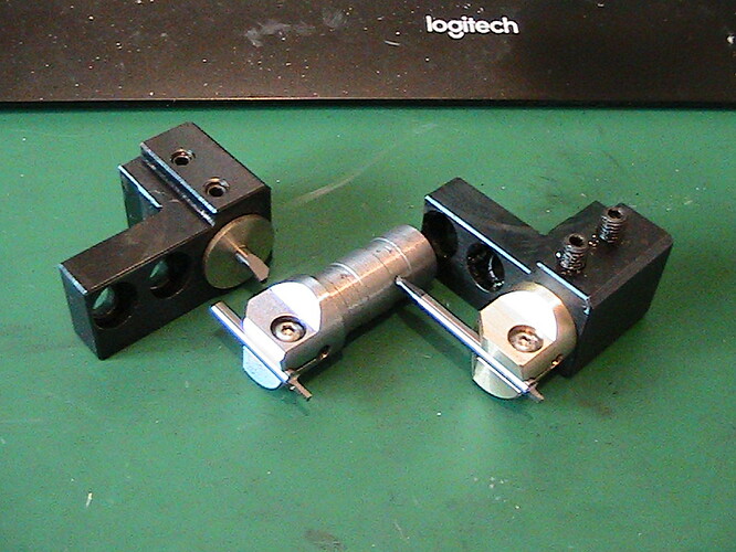

deze moet nog gemaakt worden, maar dat ziet er spannender uit dan het is, 't zwarte blok heb ik al, 't beiteltje (zie de eerste foto) heb ik al, 'k moet alleen de messing bus draaien, en daarvoor heb ik het programma al in de machine staan… dus hoef ik er alleen een “peukje” messing in te stoppen, en op start te drukken… :slight_smile:
Soms he?..
schreef ik hierboven nog :
Niet dus… want?.. 'k had er de vorige keer al een paar extra gemaakt… ik hoefde deze dus alleen nog maar te boren…en de gaatjes voor de klemboutjes in te frezen (en dat programma stond ook al in de machine)

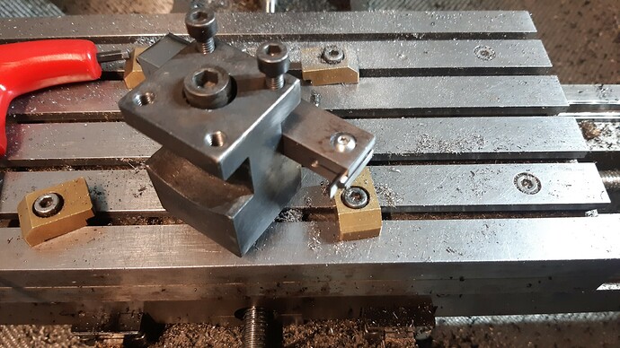

Dus… hebben we nu de houder voor het binnendraaibeiteltje…
Mooi… volgende stap… houder voor het steekbeiteltje voor de O-ring groef had ik al
gemaakt.
Maar daar had ik er eigenlijk nog 1 voor nodig… maar… ik heb geen staal ø20 meer…
Dus heb ik die maar van Messing gemaakt… 'k heb nog wel een andere houder , wel van staal, mogelijk pas ik die toe, als dit exemplaar toch niet aan de verwachtingen voldoet
Even een “Familiefotootje”… en ik heb even alle laden en kasten open getrokken… ik was in de veronderstelling dat ik 4 van die zwarte blokken had… maar er zaten er maar 3 in de machine… 'k was dus vergeten waar ik nummer 4 opgeborgen had, maar die vond ik dus onderin het frame van de machine tegen…
'k heb thuis nog een stalen ladekastje staan, die moest ik maar eens in het onderstel van de draaibank lassen, dan weet ik waar alles blijft…
In elk geval heb ik volgens mij genoeg van die blokken… dus… qua gereedschappen… heb ik nu als 't goed is alles…

'k heb ook nog even getest met het steekbeiteltje… 't dikste randje is 0.2 mm , de dunste 0.1… kortom… dat beiteltje snijdt als een malle!
