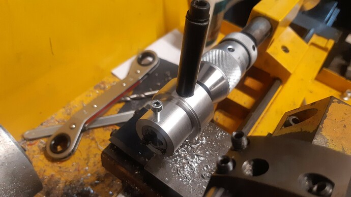

@Ruud is in de achtergrond keihard bezig met de “bestelinfrastructuur”, zodat ik me bezig kan houden met de werktuigbouwkundig technische kant van het verhaal …
Die heb ik vanmiddag ook even inelkaarverzonnen, en daarmee kan ik de Bodies makkelijk van schroefdraad voorzien…
Zo dus…
Wat heeft de spelende vrouw vandaag geleerd?.. dat 't spantangetje met ingebouwde aanslag heel goed werkt…

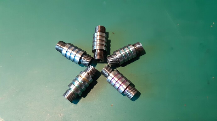

Puur ter controle heb ik de bodies na het draaien van de 2de kant even opgemeten, om te kijken of de lengte goed was… tja… er zit wel wat variatie in de lengtes… maar dat blijft beperkt tot 0.01 mm
What?.. Ja… op een tiende millimeter zou al prachtig zijn… maar de machine maakt het gewoon op een honderdste… Primagoedhelemaalhappymee!.. DUS!
