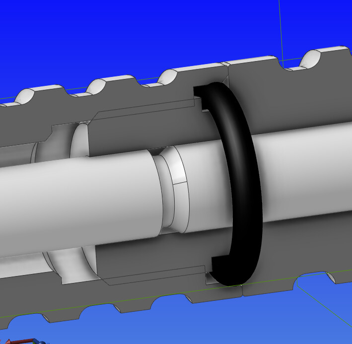

Het dopje is over de eerste 1.25 mm uitgedraaid naar 6.85 mm, de O-ring ligt om het deel achter de schroefdraad, dat is ingestoken tot een diameter van 5 mm… en… Wacht even…
Plaatje!!
het dopje valt over de O-ring heen, en “knijpt” em 0.3 mm in, dat geeft de weerstand bij het laatste stukje vastdraaien.
Ik bedenk me nu ook… als ik de O-ringen monteer voordat ik ga Anodiseren… dan blijft de schroefdraad van de Body, alsmede de hele binnenkant van het tooltje, inclusief de doppen gewoon blank aan de binnenkant… de O-ringen zorgen dat die delen droog blijven…
“By sheer coincidence of Engineering” zoals we dat ook wel noemen…
't is niet zo dat 't ding daardoor ook blijft drijven… daar voor zijn de wanddiktes nog te groot… maar goed… we zijn dan ook geen boeien aan het maken… :slight_smile:

Mogelijk al eerder beantwoord maar hoe worden de Bergeron inzetjes vastgezet?
Groet, Vincent
On topic:
Met de hamer van @hoefnix
Met een schroefje…
Bergeon inzetjes hebben ook schroefdraad.

de Bergeon inzetjes hebben M3 schroefdraad, en je draait ze simpelweg tegen elkaar in het midden van het tooltje, ze houden elkaar vast dus…
't enige is, dat als je ze verwisselt, dat je de linkse en de rechtse ongeveer even ver uit laat steken.
Als aan één kant het dopje niet past, moet je de andere kant het inzetje iets uitdraaien, en de andere iets indraaien…
