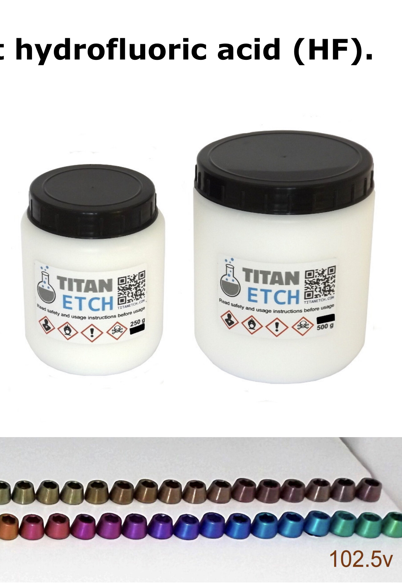

Ik gebruik “Titan Etch”. En, ik heb altijd wel een raam open staan, na gebruik, bakje dicht, of als ik het langere tijd niet gebruik, giet ik het terug in de fles…
Titan Etch geeft geen luchtjes.

Ik bewaar het in poedervorm .
