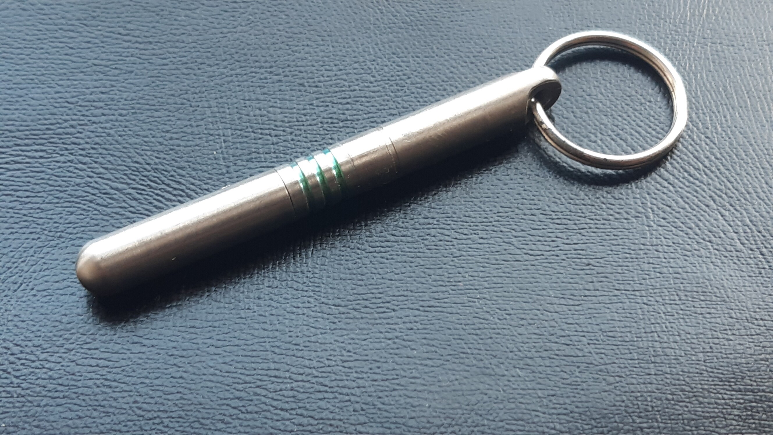

Render of finished product?
Indien dat laatste : dan koop ik er ook 1.:+1:
Ook keuze om meer inzetjes erbij te bestellen?
Ik heb vandaag wat renders gemaakt voor de webshop.
de nieuwe dopjes met de groefjes moet ik nog gaan maken… dat had ik vandaag ook willen doen, maar er is tevens de vraag van mensen of de webshop zo snel mogelijk “live” kan, omdat ze blijkbaar wat geld hebben dat gaten in hun zakken brandt…:smiley:
dan moet je even keuzes maken… wat ga ik eerst doen… Renderings dan maar… want dat kost het minste voorbereidingstijd, en dus minder tijd in totaal…
er is één prototype klaar, maar die heeft nog geen groefjes in de dopjes., en er zijn nog wat andere dingen niet helemaal in orde… niet dat je dat direct ziet, maar ik weet het… en Ok… er zit een groefje in één dop, omdat ik deze onderdelen uit een restantstukje Titanium gedraaid heb.
Maar dit is een echte!..

Vind die eigenlijk wel strak. Aangezien men nogal prijsbewust blijkt; scheelt het veel tijd om het andoniseren over te slaan?
Vind het leuk om over te lezen, maar het blijft een vrij kwetsbaar laagje als ik het goed begrijp. Daarbij zit een sleutelhanger vrij vaak in m’n broekzak, waar de kleurkeuze wat minder belangrijk is :wink:.
Nee… niet heel veel… het voorbereiden is een kwestie van het tooltje schoonmaken (ik gooi gewoon de hele batch in de Ultrasoon ), dan Etsen, dus een poosje in de etsvloeistof laten pootjebaden, dan weer schoonmaken, en dan anodiseren, dus in de anodiseertank, en de stroom erop zetten…
Als dat in batches kan, dan gaat het wel lekker door.
Ja en nee… ik heb een ring die totaal geanodiseerd is… en die slijt niet echt… (ik draag die ring natuurlijk niet in de werkplaats)
Ja… het kan afslijten, daarom breng ik dus die kleur alleen aan in de groefjes.
en dan is het wel duurzaam…

Hoeveel tijd kost verwijderen van de kleur van de rest v.d. tool?
'k moet em in de draaibank zetten, draaibank inschakelen, oppervlakte schuren, en dan schoonmaken…
Minuutje ongeveer denk ik…
