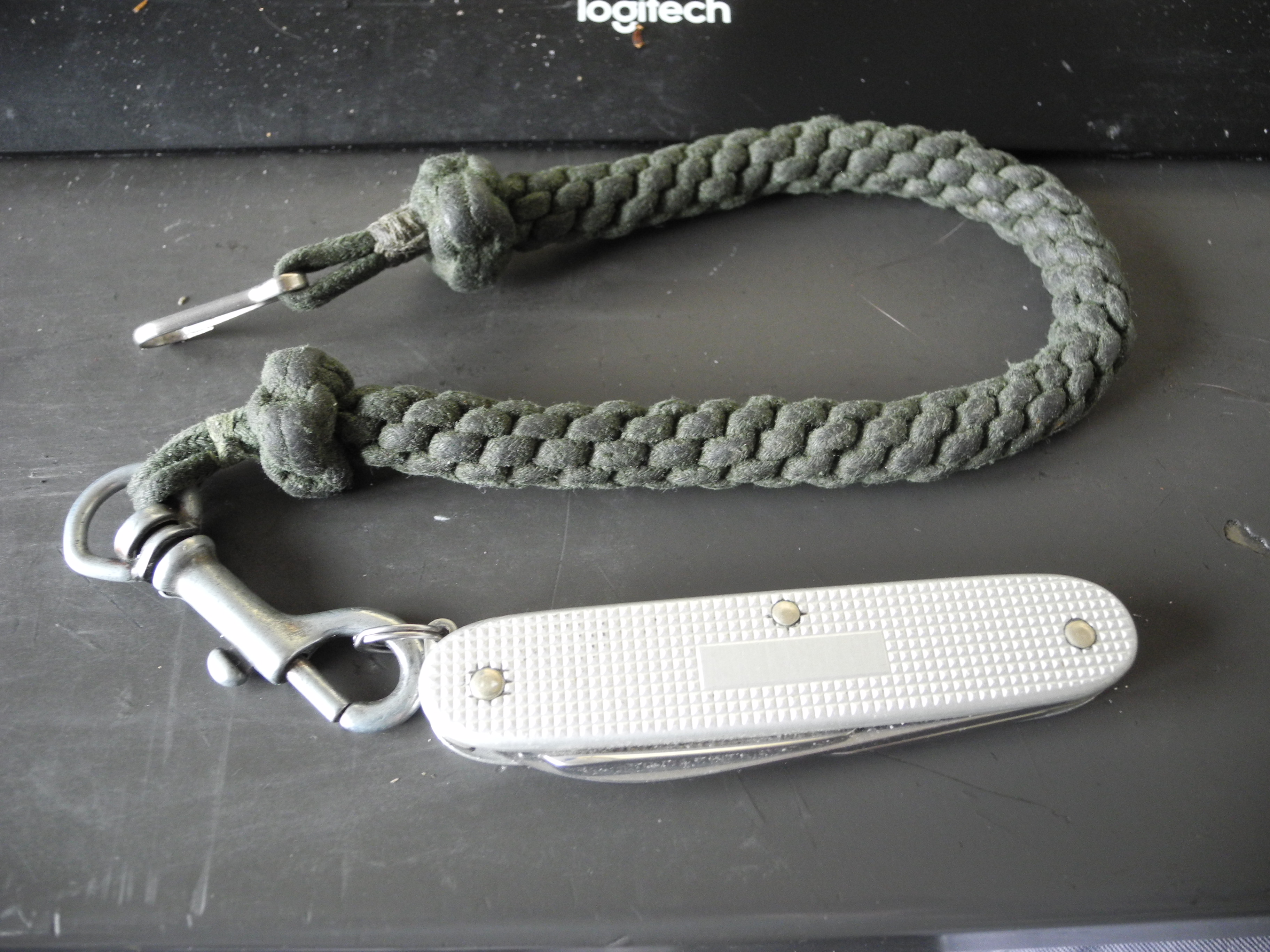

die koorden… daar heb ik er heel wat van geknoopt in mijn diensttijd (ik moest nog, zo oud ben ik inmiddels)
en er waren er geen 2 hetzelfde…

Nou wat ik daar zie is een PSU mes dus dan zal die blikopener ook uit je dienstplichttijd komen.

Sleutelbos in je broekzak lees ik steeds in dit topic……over comfortabel gesproken :thinking:
(Zo’n zakmes ook niet trouwens)
Om eerlijk te zijn… Ik merk daar niet veel van, dat zakmes heb ik toch elke dag bij me.
