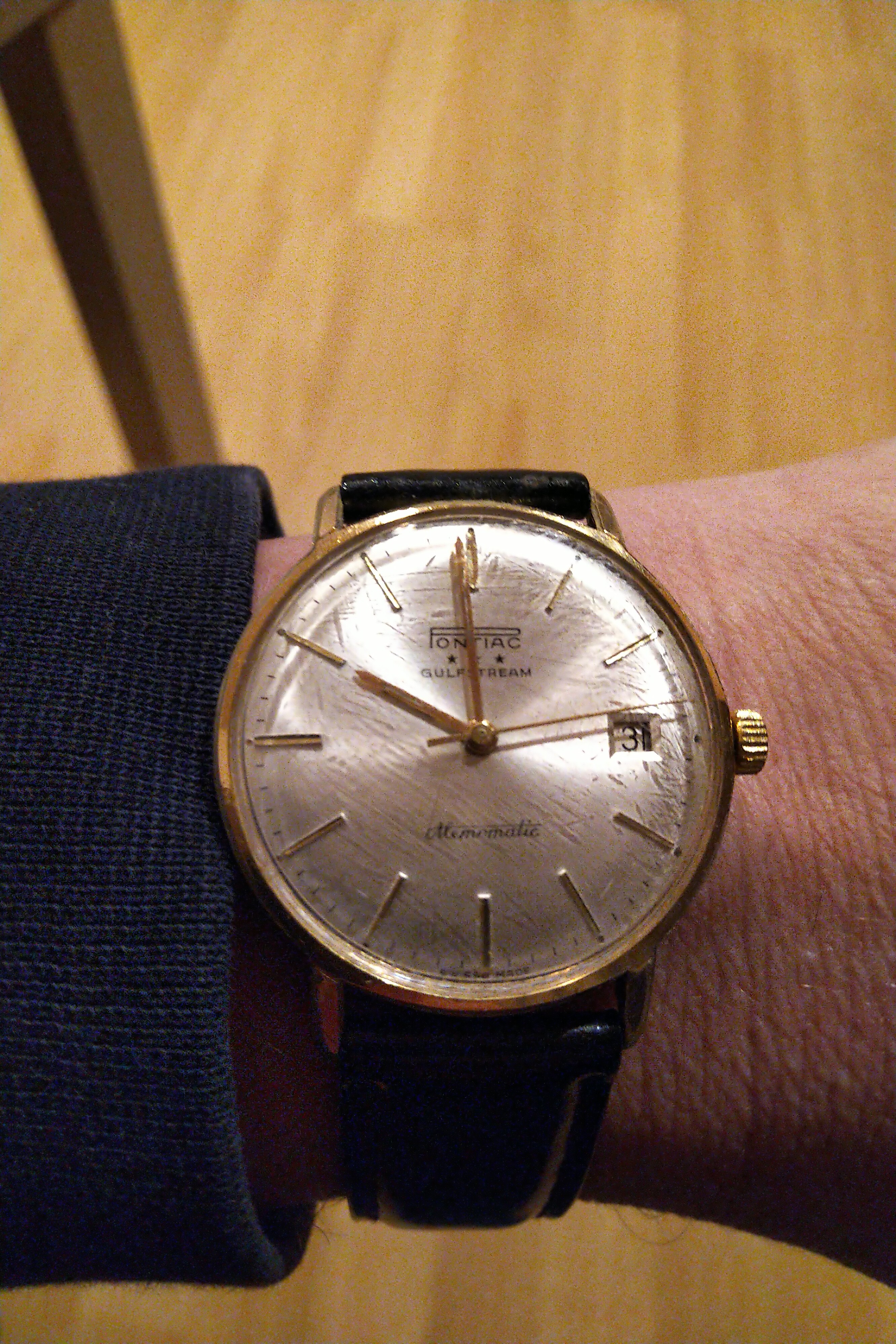

Heel gaaf
Avondwissel naar de Gulfstream, een Zwitsers uurwerk terug op z’n geboortegrond. Ik neem 'm niet mee de sneeuw in maar eenmaal binnen kan ie gelijk weer om de pols.

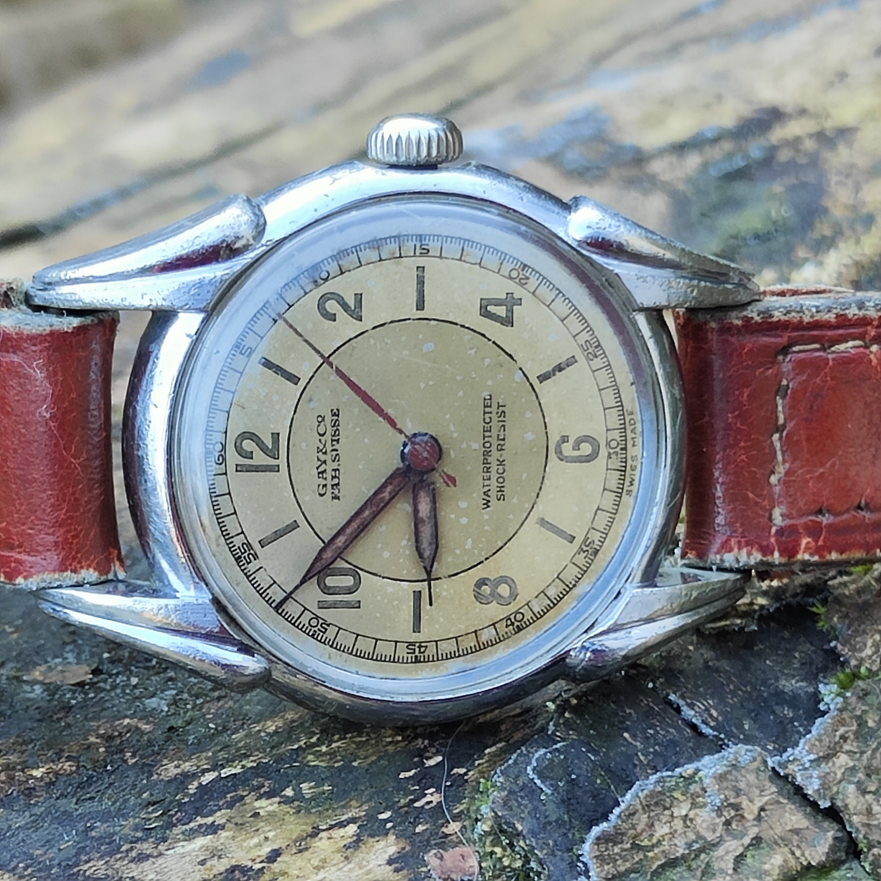

Ik heb me niet meer zo trots gevoeld over iets dat ik gemaakt had sinds de geboorte van de dochter: op eBay een euh, wat raar uitziend uurwerkje gekocht voor peanuts. Status: defect en in lamentabele staat. Na een avondje heel voorzichtig demonteren, schoonmaken, smeren, kast poetsen, nieuw glaasje zoeken en herassembleren… dames en heren, mag ik u voorstellen aan de Liskam met “17 medals”, een echte “Swiss model”

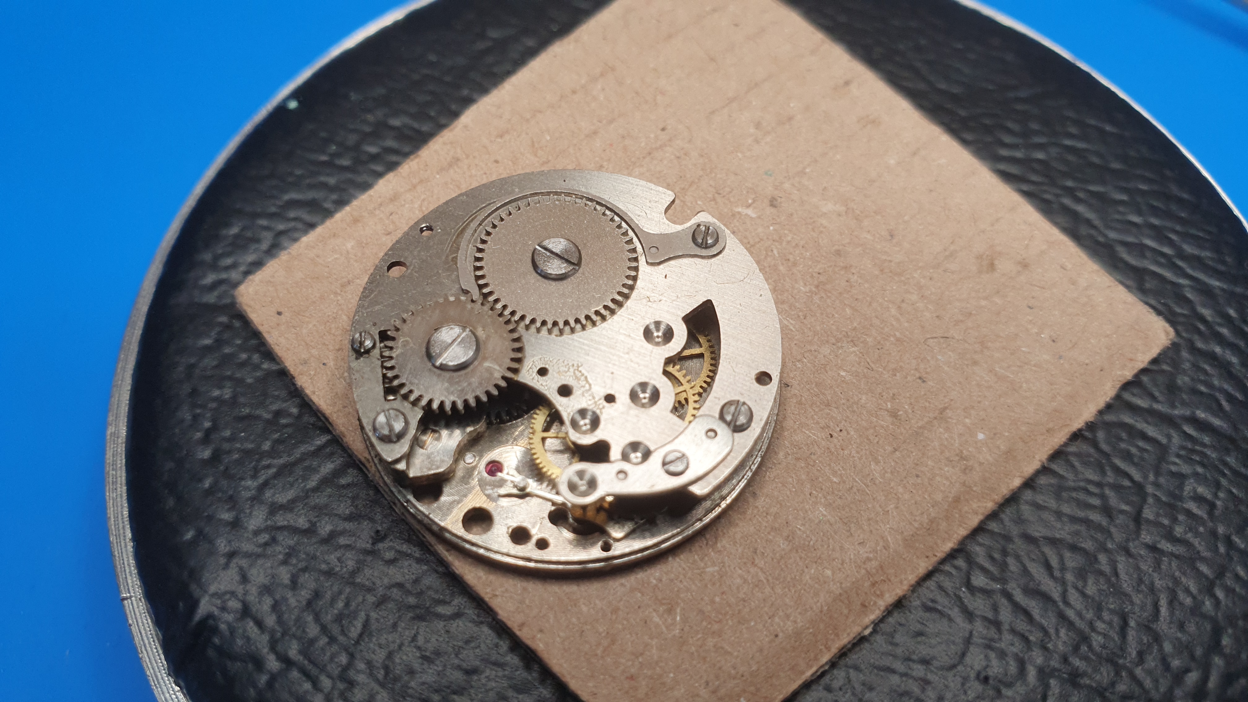

En wat zat er dan in, zou je dan denken? Ik had gegokt op een Vostok 2409, maar nee hoor… een serieus pak ouder: een EB 698 uit begin de jaren 1930. Met één jewel.
En intussen loopt die op +21 seconden, met een beat error van 0.7ms. Morgen haal ik de creditcard boven en koop ik deze survivor een nette leren band die het dubbele waard zal zijn van her klokje zelf, maar by Jove, deze ga ik meer dan ééns laten passeren in deze thread

Mikrolisk kent Liskam niet, maar Google leert me dat de Liskamm een Zwitserse berg is die 50 meter hoger is dan de Matterhorn. De merknaam moest wellicht de Zwitserigheid versterken
Grappig dat er ‘17 medals’ op de wijzerplaat staat. Dat moest bij de nietsvermoedende koper de indruk wekken dat er 17 juwelen in zaten, terwijl het in feite om een penanker met één steentje gaat.
Toch hou ik van vintage horloges zoals dit excentrieke model! Er is heel veel te zien: heerlijk die dolkindexen bijvoorbeeld en die groene lumedots.

Gisteren waagde ik me aan de herstelling van het verzetwerk van een neefje van jouw uurwerk: kaliber EB 8801. En al ben ik een totale amateur en zijn de keyless works van dit gangwerk allesbehalve alledaags, het lukte me zowaar en ik ben apetrots dat ik dat voor elkaar heb gekregen.
Ik kan je dus helemaal volgen in dat plezier van ‘zelf iets maken’!

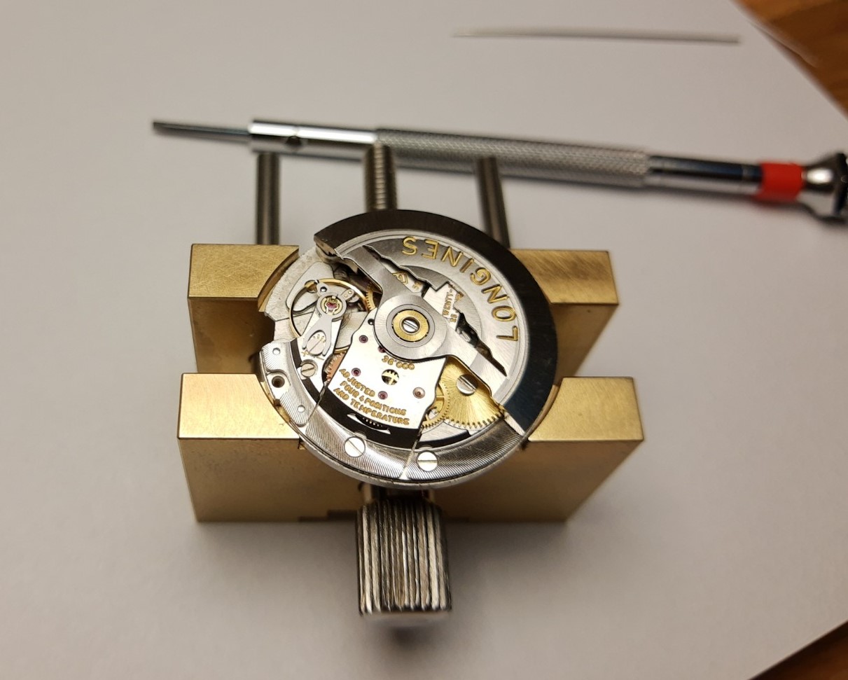

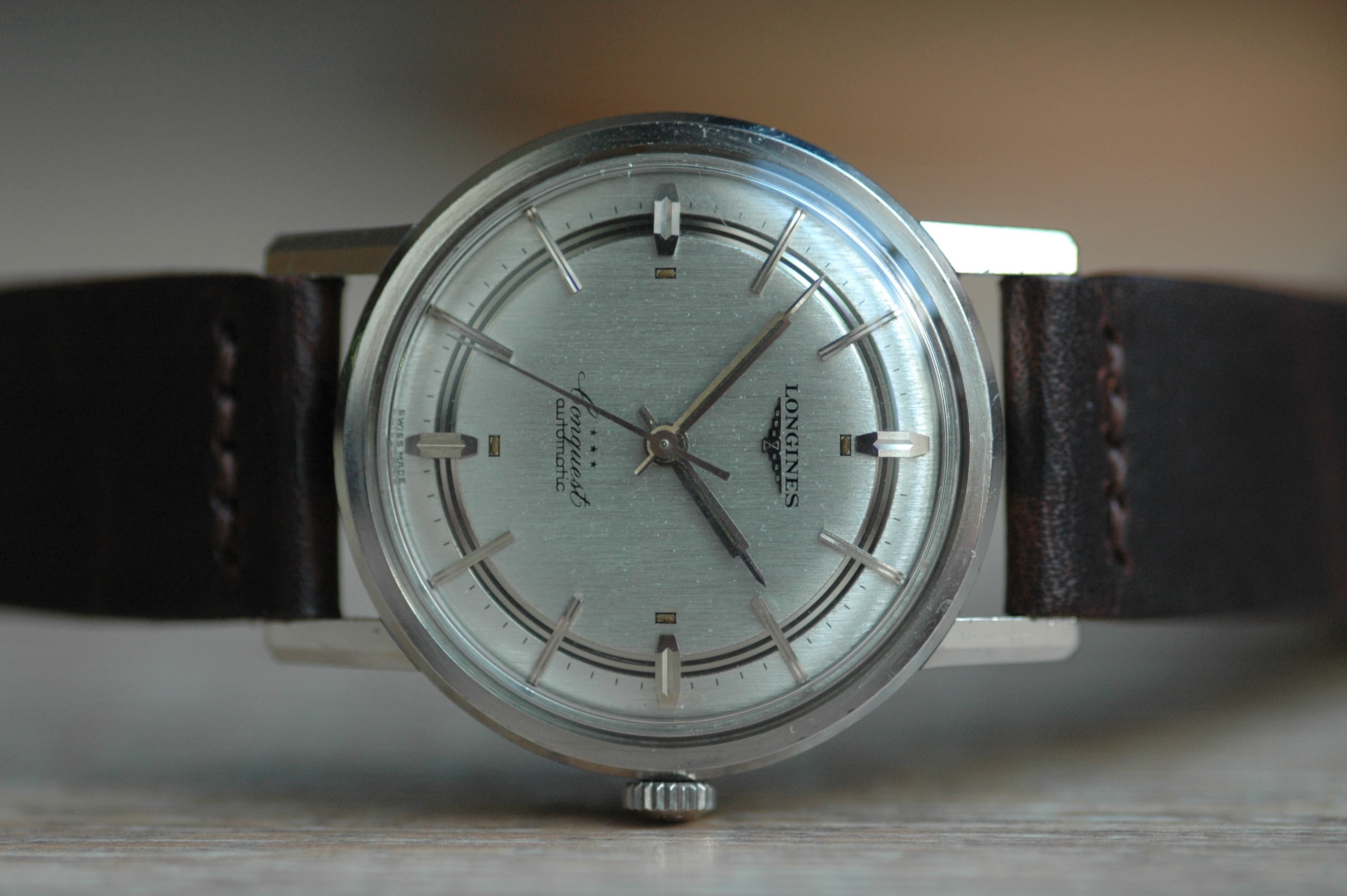

dankzij Longines heritage: deze is in België geleverd in november 1970
binnenwerk ultra chron 36000 hi-beat
en sinds deze ochtend om de pols

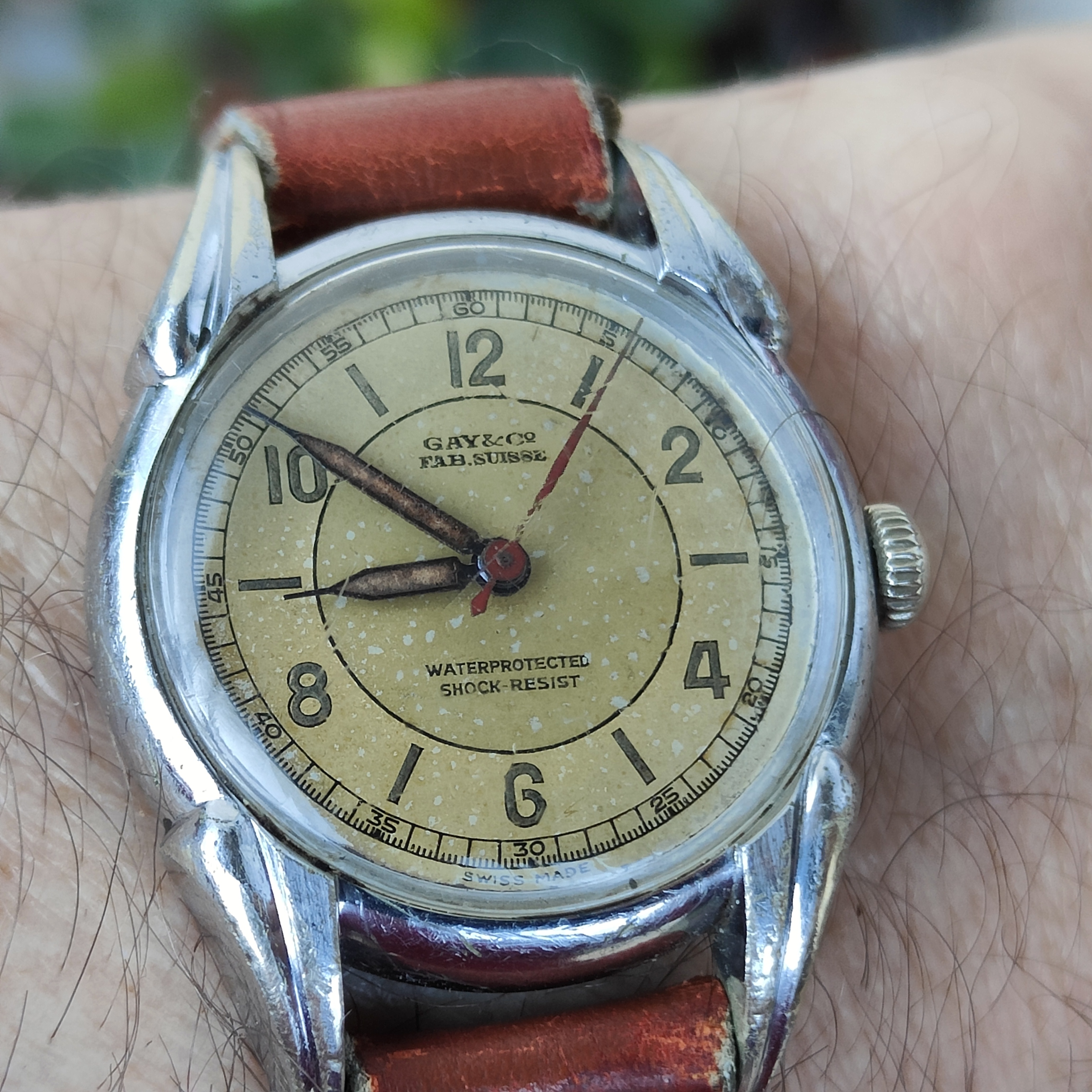

Mooi patina! En uit de vrolijker dagen toen “Gay” nog geen connotaties had
