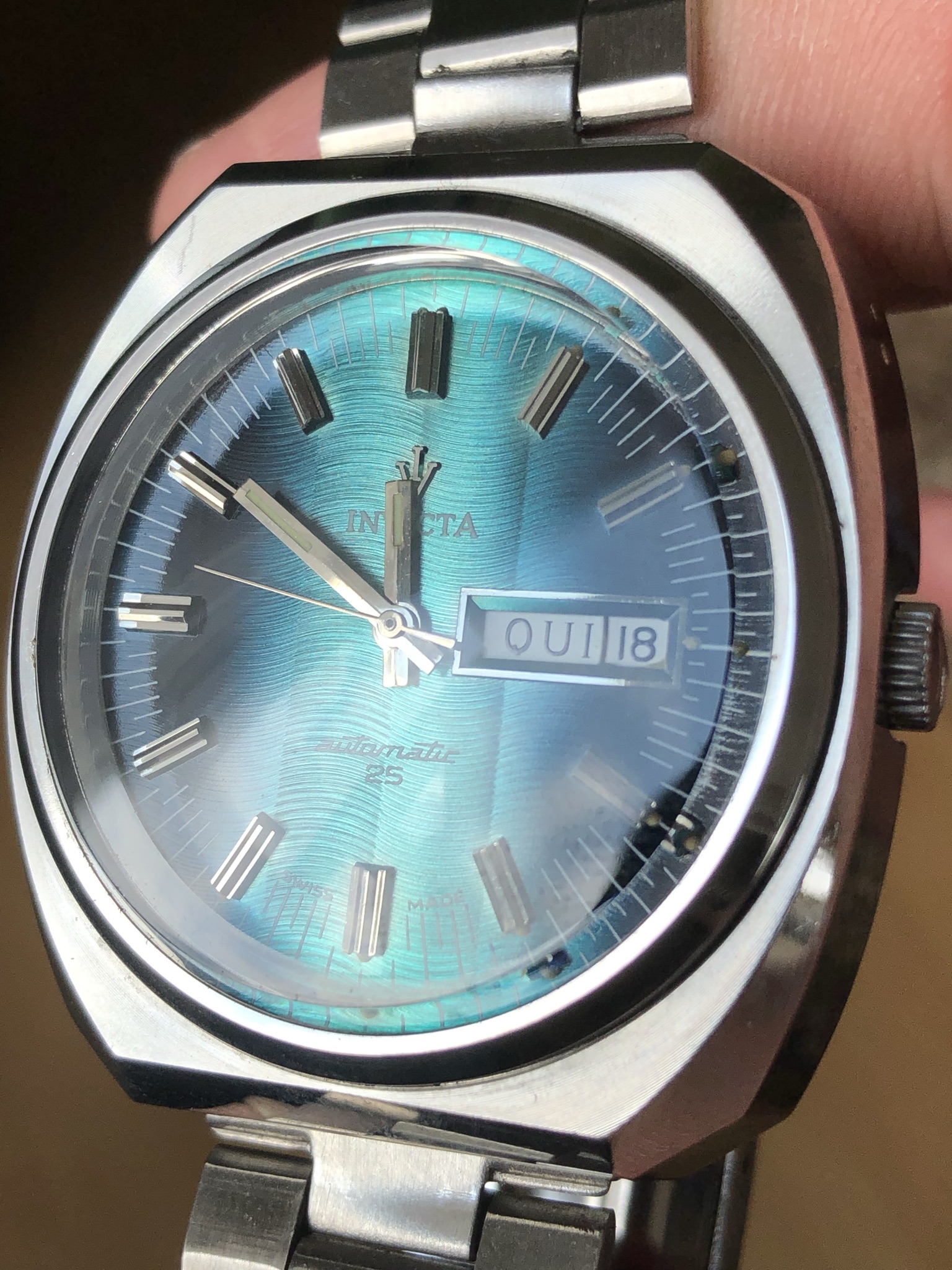

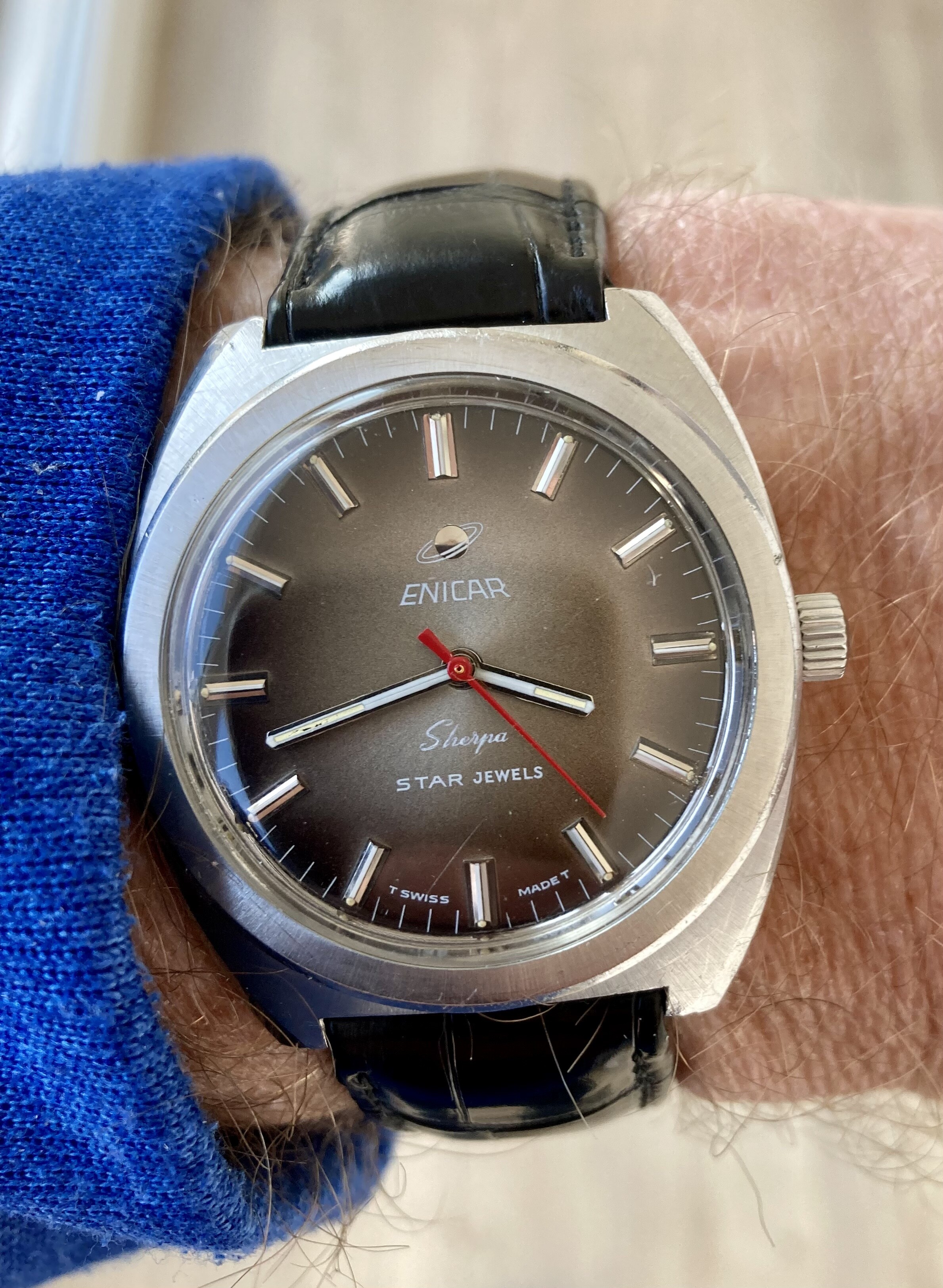

Sprak een tijdje geleden iemand en die sprak over een prachtige ghost bezel. Ik had er nog nooit van gehoord maar het klinkt wel stoer. Vind het zelf erg mooi, de vervaagde bezel.

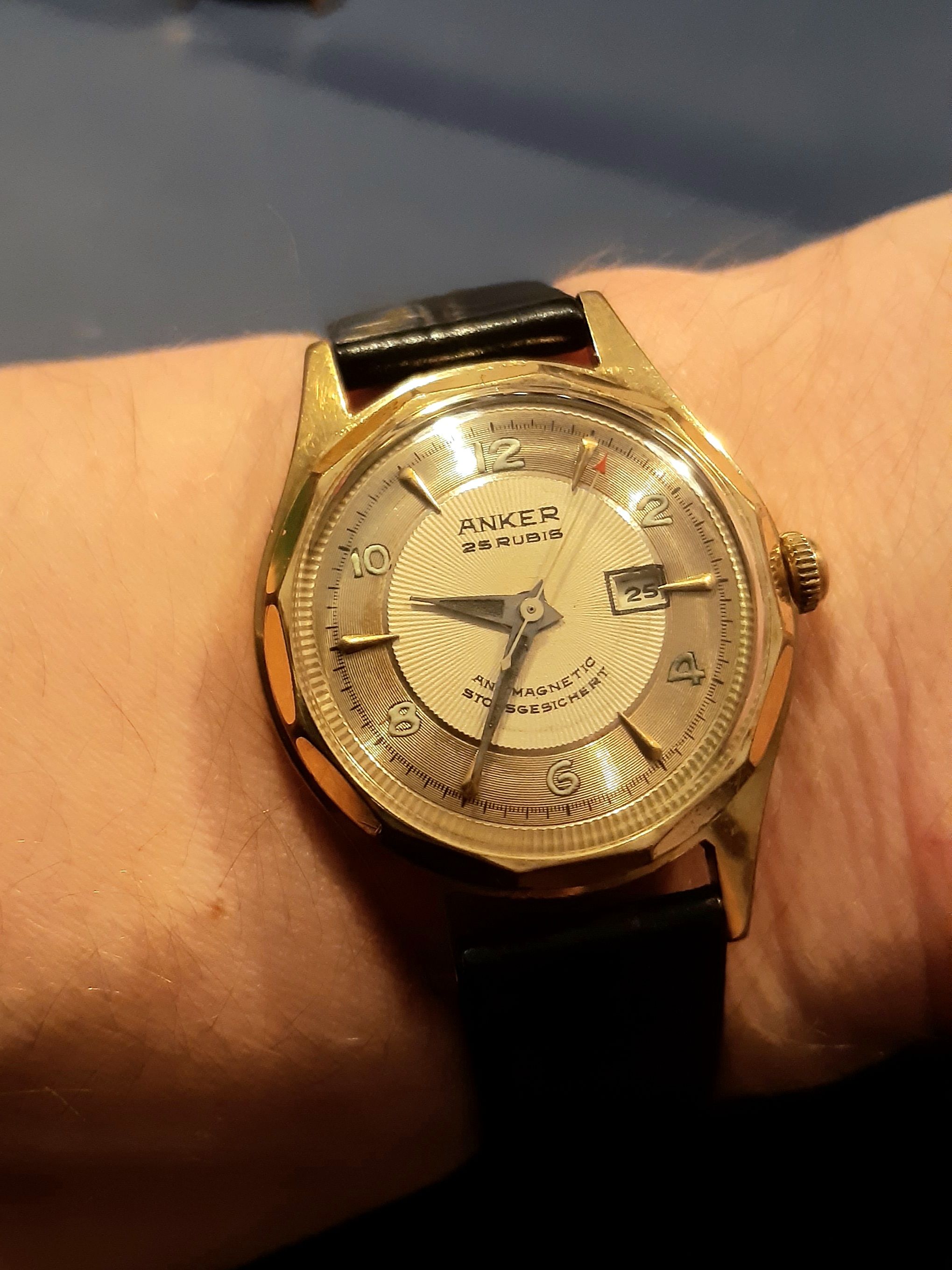

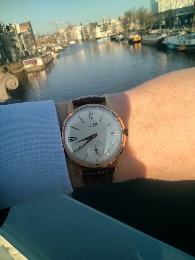

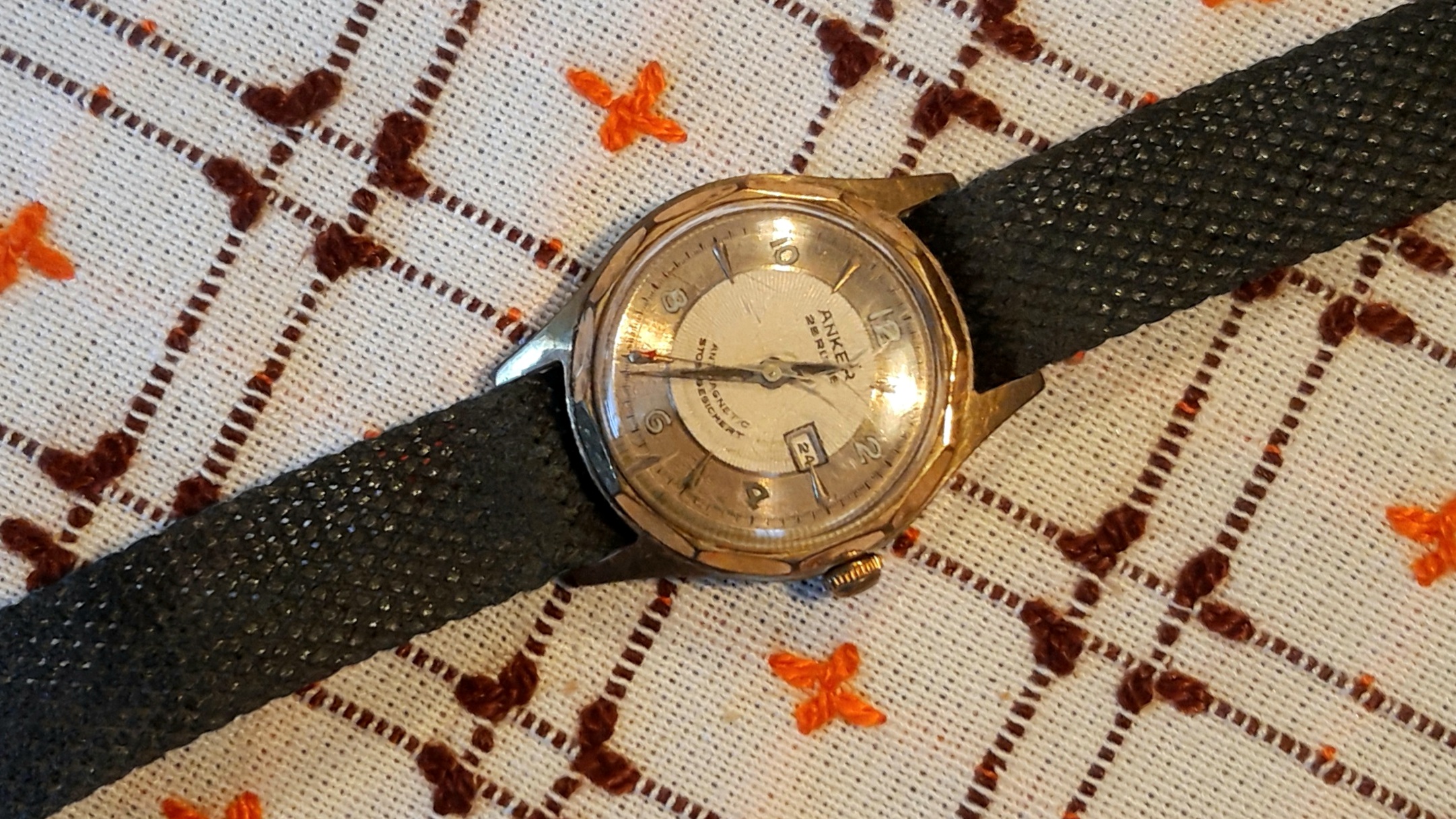

Vandeweek het www afgestruind voor iets lolligs voor een grijpstuiver; Jawel het illustere Anker duikt weer op. Ditmaal van Duitse afkomst.
Het laatste uur voor ik mijn nest induik, na gedane arbeid nog even op de pols.

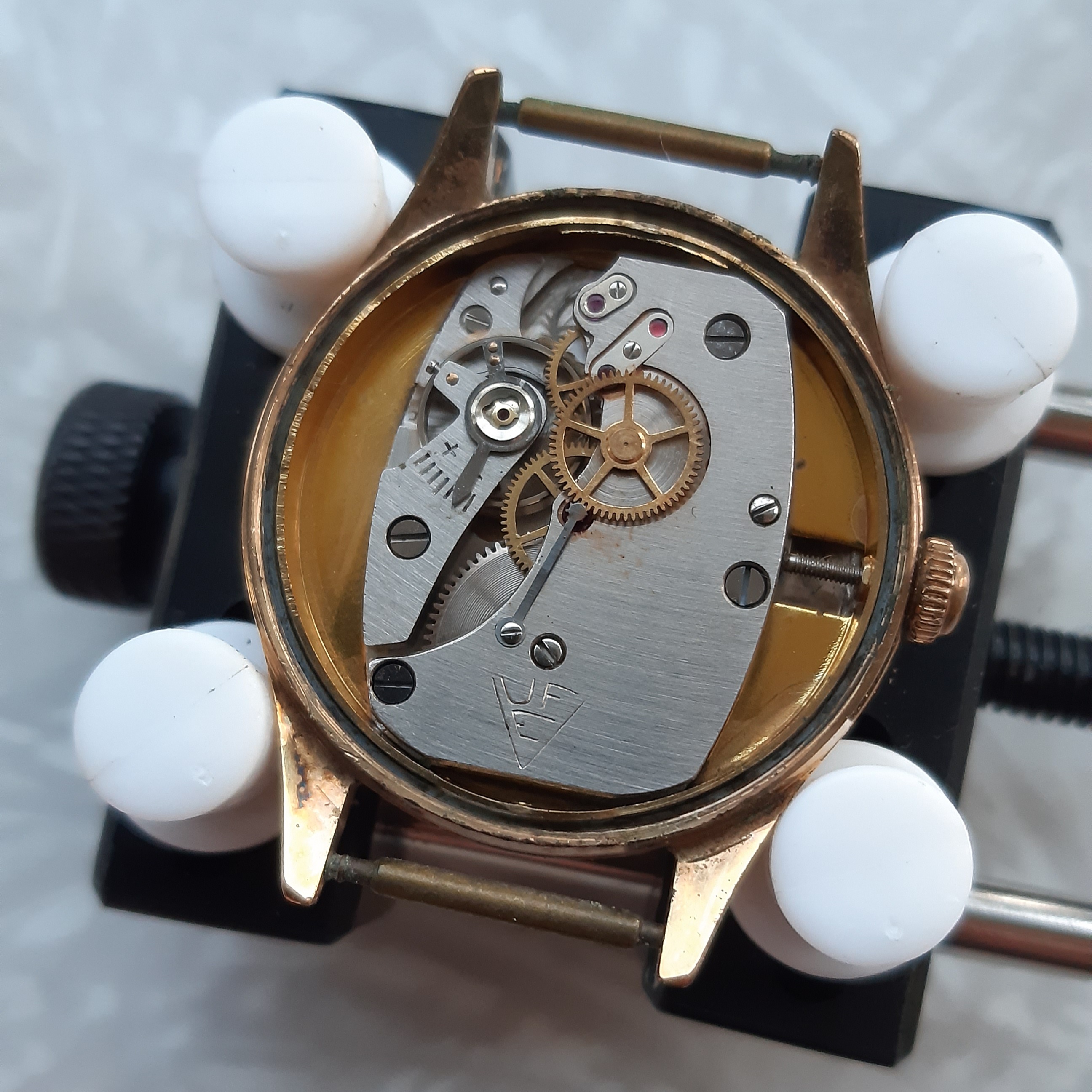

Gemotoriseerd door een Uwersi 57/12 met maar liefst 25 robijnen en een mini datumschijfke.
Genoeg ruimte over voor allerlei smokkelwaar.

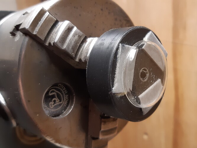

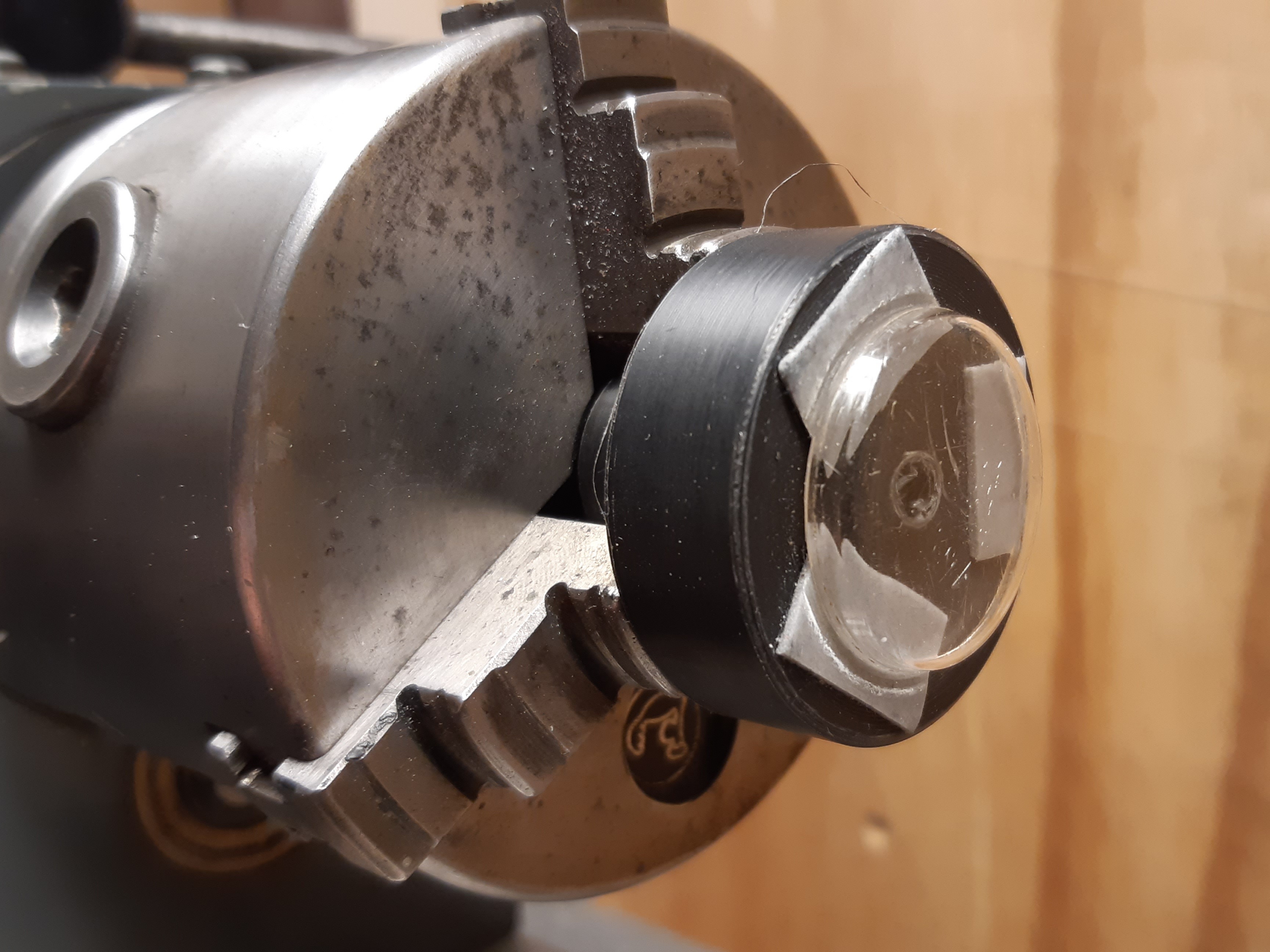

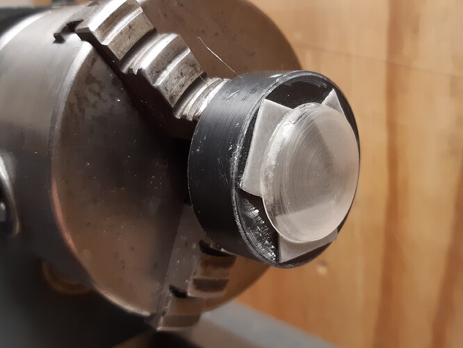

Geïnspireerd door @Lexaf het mishandelde glaasje gepolijst op de draaibank, om het kleingeld voor een nieuwe plexi ook nog te besparen.
Ja er is enig craquelé achtergebleven maar we gaan niet muggenziften. Na 70 jaar mogen er best wat rijpingssporen zichtbaar blijven. Hij loopt trouwens nog prima. Geen datum snelverzet dus die laat ik voor wat het is.
Voor de volledigheid nog even “before” inclusief rafelige dichtgeslibte perlon. Die is in lijn met de rest goedkoop vervangen voor een hele neppe hagedis die nog over was van een bestelling voor zijn Franse naam- en ladegenoot Ancre 15 jewels - vanachter de sanseverias
Hele mooie aanwinst Geert. Dit zijn het soort horloges waar ik ook altijd naar op jacht ben. Gaaf, met dat gefacetteerde kastje.
Leuk gaat dat he? Even zo’n glaasje op de draaibank. Scheelt een lamme arm van het met de hand poetsen. Het resultaat komt vaak heel dicht bij een nieuw glaasje op die manier. Over het craquelé: als je lang achter elkaar poetst bij een redelijk hoge draai snelheid, loop je grotere kans op craquelé vorming in het chemisch verouderde plexyglas. Dus poets steeds maar een 3 à 4 seconden met niet te veel druk. Dan weer even laten afkoelen. Scheelt een heleboel van die micro barstjes. Ik heb het ook met trail & error geleerd.
Dat Uwersi uurwerkje is best zeldzaam. En inderdaad blijft er in het kastje genoeg ruimte over om er nog iets in te verstoppen. In de Koude oorlog in de jaren '50 was dat echt iets voor geheimzinnige microfilmpjes ofzo.
Veel plezier ermee en dank voor het delen.
Wat een leuk uurwerk heeft’ie😄
Mooie aanwinst hoor en ook goed opgefrist
