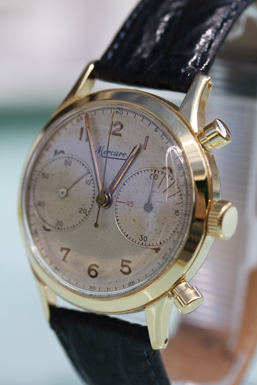

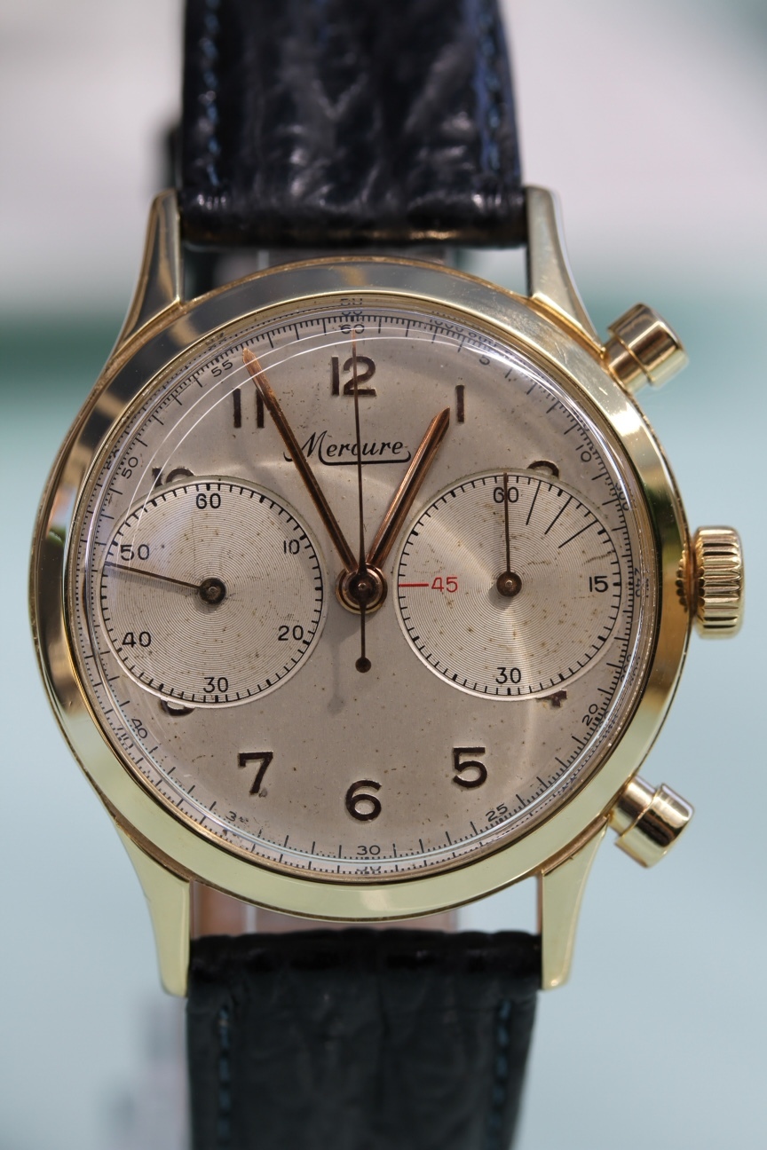

Ik ga het bij Haveman in Voorburg laten doen en ik zal een voor en na laten zien van de kast. Hopelijk gaat het allemaal perfect, want het horloge waar het over gaat is één van mijn favorieten.
Haveman uit Voorburg levert prima werk :+1:
Maar wat heeft het nu gekost, als ik vragen mag?
Houd je vast…55 Euro. Geen geld toch voor een 18k vergulding? Wel zelf gebracht en gehaald. Kast zonder uurwerk, glas en achterdeksel.
Dat is inderdaad wel te doen.
Dat is zeker geen gekke prijs. Heb je de kast op voorhand bewerkt (gepolijst ofzo) of hebben zij ook het voorbereidind werk gedaan?
Ziet er goed uit! Van mij ook nog een vraag: heb je een idee van de dikte van de goudlaag bijv. 10 of 20 micron oid.?
Kast moet je wel zo goed mogelijk aanleveren. Ze gaan hem niet voor je polijsten.
Geen idee van de dikte. Maakt me ook niet zo heel erg veel uit aangezien ik veel wissel van horloges zal het bij mij wel vele tientallen jaren mee gaan. Als je wilt weten hoeveel micron erop is gegaan kun je hiervan een testrapport vragen, maar dat kost twee of drie tientjes.
