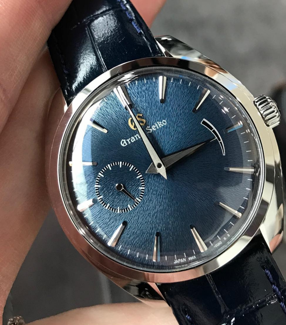

Even een foto van de upcoming release…
Hmm dit vind ik een beetje uit balans…

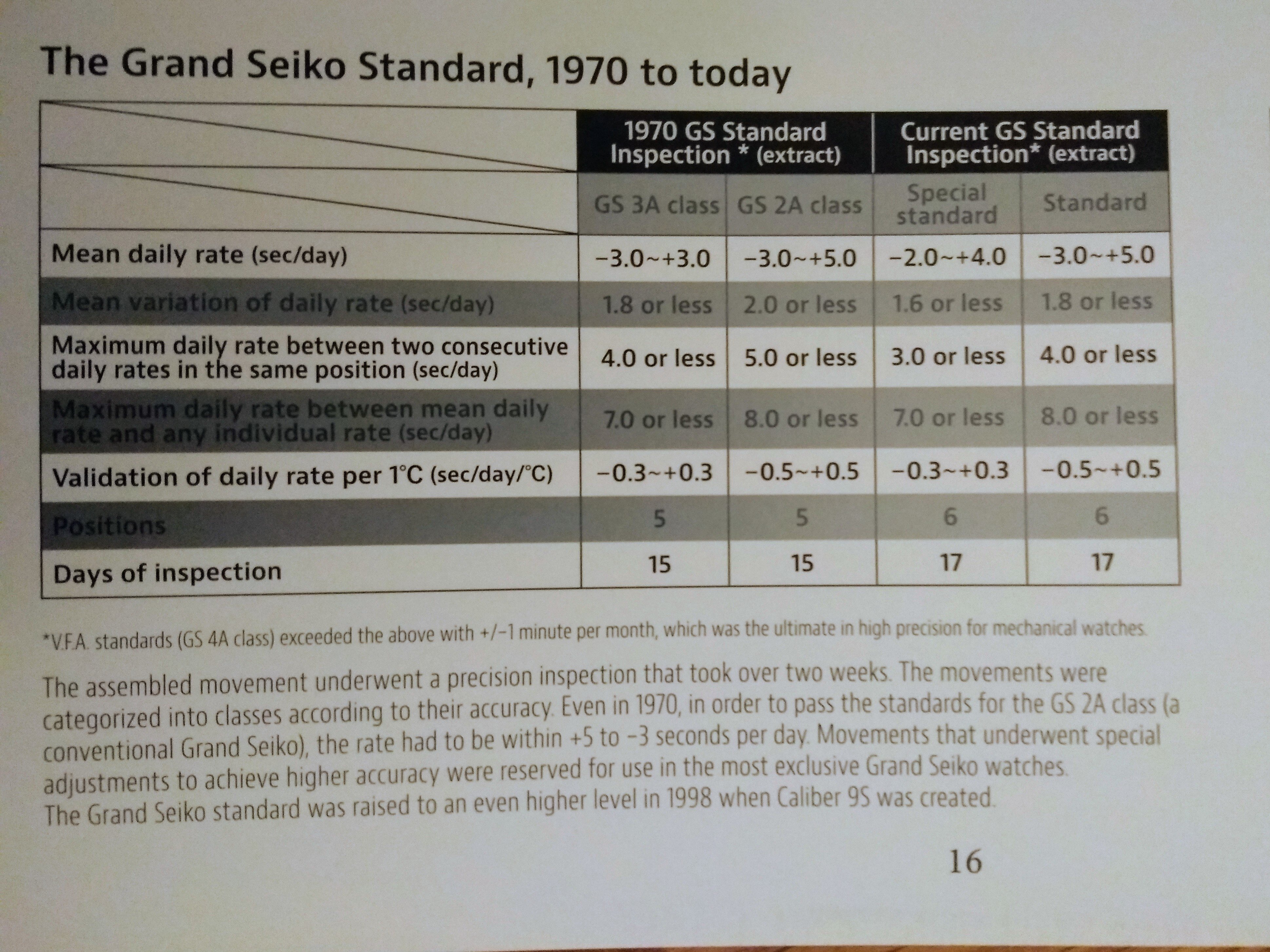

Neu, volgens mij niet hoor. De standaard voor een automaat zit op -3 tot +5 wat een strengere eis is dan cosc. Mijn sbgr305 doet slechts nog geen +1 per etmaal. Standaard.

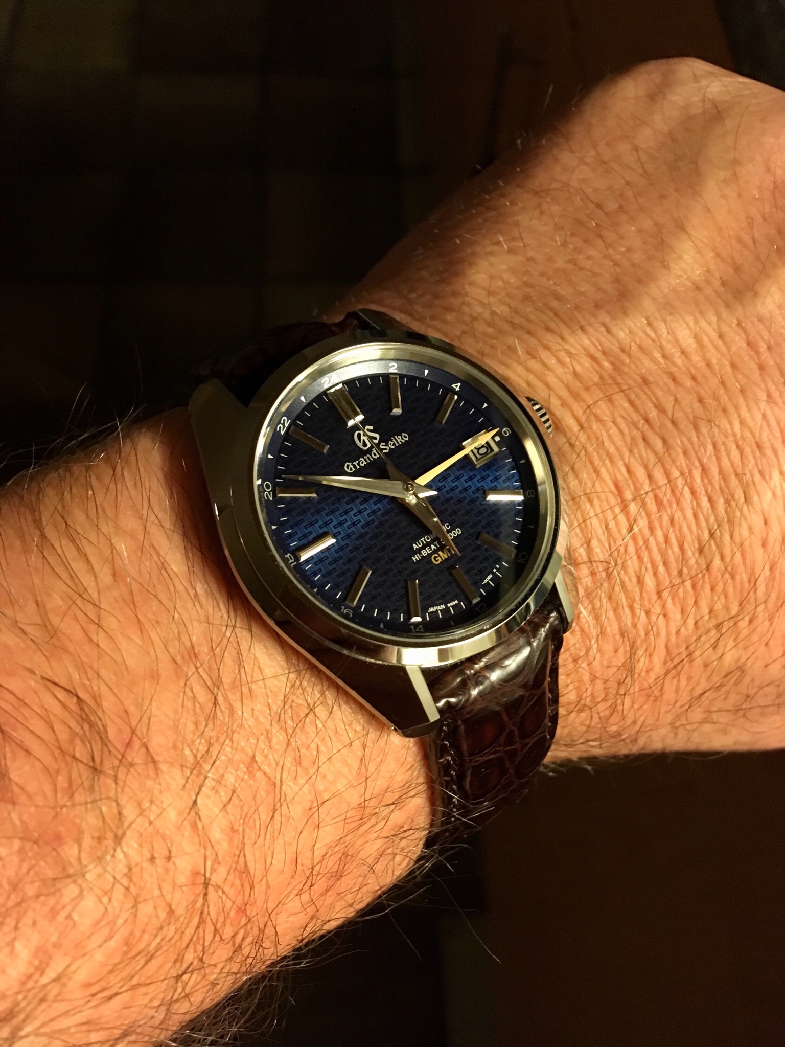

Dat is echt helemaal te gek inderdaad, je zei het toen ik de GS net had gehaald. Maar als je het gaat beleven is het inderdaad van ASJEMENOU

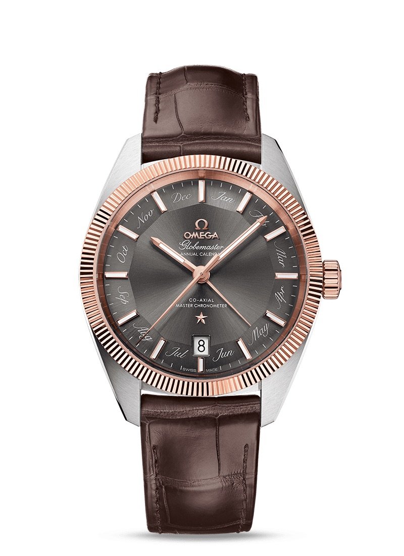

Die datum wel, maar die maandaanduiding…wat gruwelijk lillik
Zonder maandaanduiding inderdaad rustiger, zie verderop foto’s zonder maandaanduiding

Dit is waar ik naar refereer: “For normal usage accuracy of Grand Seiko mechanical watch,
-1 to +10 seconds (+8 seconds for Cal. 9S86 and 9S85, –5 to +10 seconds for
Cal. 9S25) per day are specified as target values. If the mean value exceeds the
abovementioned target value in the normal usage condition when the watch is
used for a week to ten days, we will adjust it”.
Komt uit de handleiding van Grand Seiko’s met 9S65 kaliber en is te vinden op pagina 20 van de handleiding.
Ik heb het er nog even bij gezocht:
