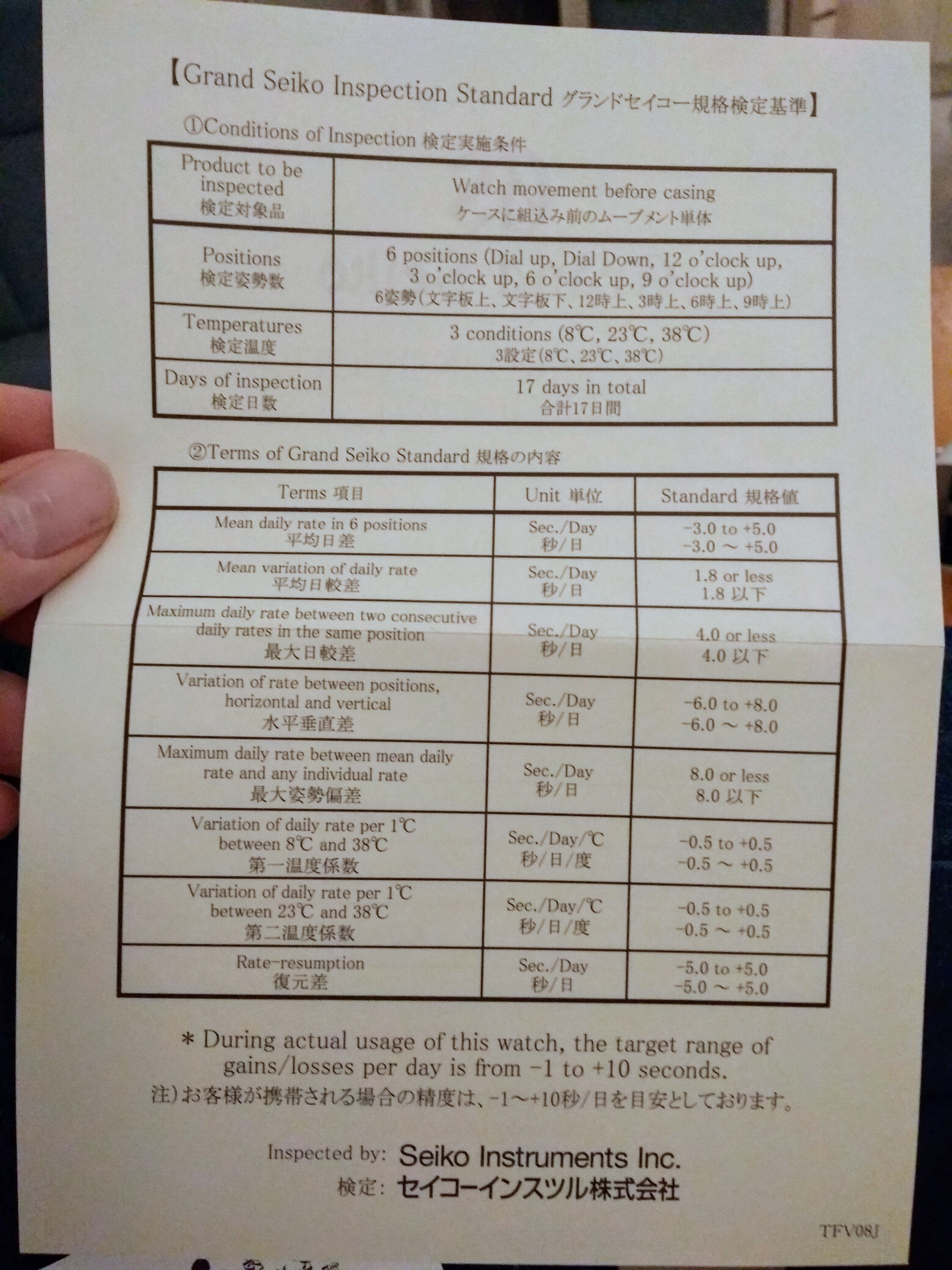

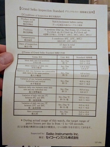

Da’s dan wel grappig, gezien de eisen die ze aan zichzelf stellen.
Tja, ik trok ook grote ogen toen ik het zelf de eerste keer las in een handleiding.
Dat kan ik me voorstellen. Frappant inderdaad dat de 9S68 dan de GS Standaard zou hanteren maar in de praktijk dus nóg accurater is dan de Special.
Het staat ook op het certificaat inderdaad:
Klinkt als de Japanse bescheidenheid. De GS quartz heeft een afwijking van 10 sec per jaar. In de praktijk blijkt er geen afwijking of hooguit 1 sec te zijn
Hm. :thinking:

Ik weet niet wat de redenen zijn, maar Seiko is bij elk uurwerk wel erg royaal in het toedichten van toleranties. Anderzijds doen andere horlogemerken dat ook, dus dat is volgens mij eerder een algemene teneur.
Ik vind het verhaal wat Seiko brengt echter wat contradictorisch. Hun interne procedures gebruiken ze - volgens mij volledig terecht - als marketing, maar na verkoop kunnen/durven ze deze waardes niet garanderen.
Volgens mij is dat een cultuurdingetje. De Japanse cultuur is een schaamtecultuur. Dus dan helemaal perfect testen, maar voorkomen dat je gezichtsverlies leidt als mocht blijken dat er een 0,25 seconden afwijking in de tolerantie zou zitten. Dus dan maar eerst vaststellen en testen tegen stringente waarden en dan de veilige waarden communiceren.

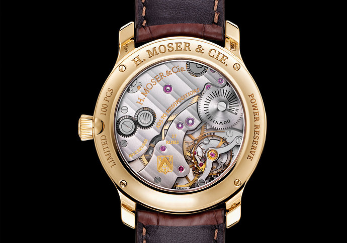

Ik denk niet dat er bij mij snel een GS komt. Het design spreekt me veelal gewoon niet aan (vaak steriel? Saai?), dat de indices door elven bij maanlicht zijn gepolijst is heel indrukwekkend maar vooral op macrofoto’s.
De keren dat ze dan wel iets gaafs doen (zoals die blauwe dial hierboven) krijgen ze het voor elkaar het design compleet te verzieken met een Springdrive indicator op de voorkant. Waarmee je het complete design verpest. Als je al denkt dat zo’n complicatie nodig is, doe het dan aan de achterkant van de kast toevoegen.
Zoals hier:
Dat is een tevreden zwevende secondewijzer !
