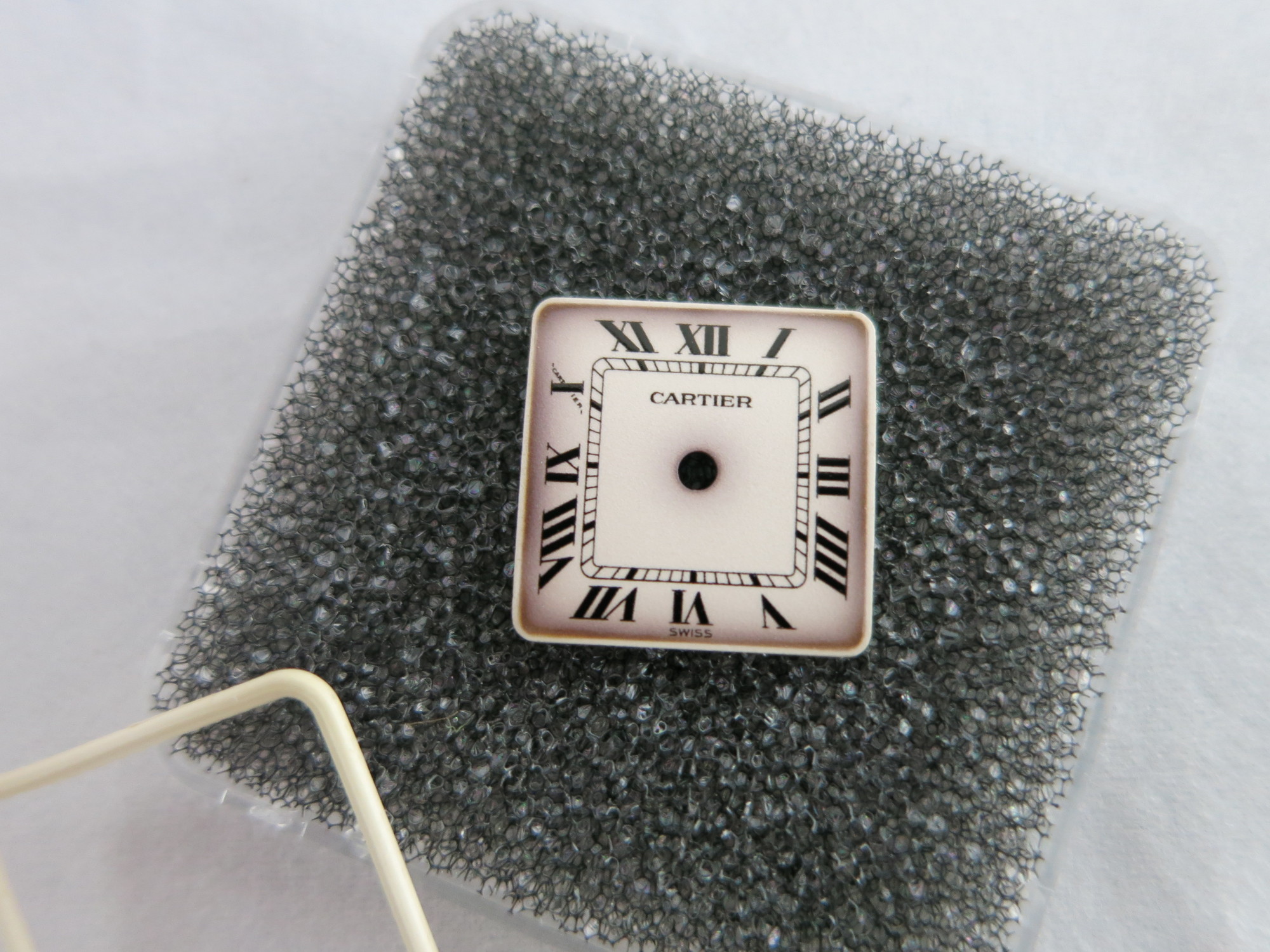

wijzerplaat beschilderen, raad is welkom
Is koud emailleren niks?
Als in poeder verstrooien (meerdere kleuren) en dan afbakken?

Leuk topic om te volgen. Enkel een vraag, waarom is het een probleem als het zo hard gaat worden. Bang voor scheurtjes bij wisselingen van temperatuur? Kan me voorstellen dat dat sowieso wel een uitdaging is. Mede omdat de temperatuur in de zon achter glas best op kan lopen.
Hallo Bidle, Het moet juist hard worden en dat doet gewone acryl verf niet. ook de enamel die ik getest heb blijft zacht. Dus moet hard worden, hechting is zeer belangrijk en niet te dun.

Hoe zou je trouwens die hele hele fijne druppeltjes krijgen? Ik las ergens door de verf op een dik stuk papier te spuiten, zo dik dat het er net niet af druipt, en dan het papier op z’n kop houden en er zacht tegen aan tikken.
Gewoon een heel fijn penseel of punt van naald gaat het prima, ben nagel lak aan het testen, op wijzerplaat , Heeeee. :slight_smile: ziet er goed uit, morgen zien of het blijft zitten op de wijzerplaat.
