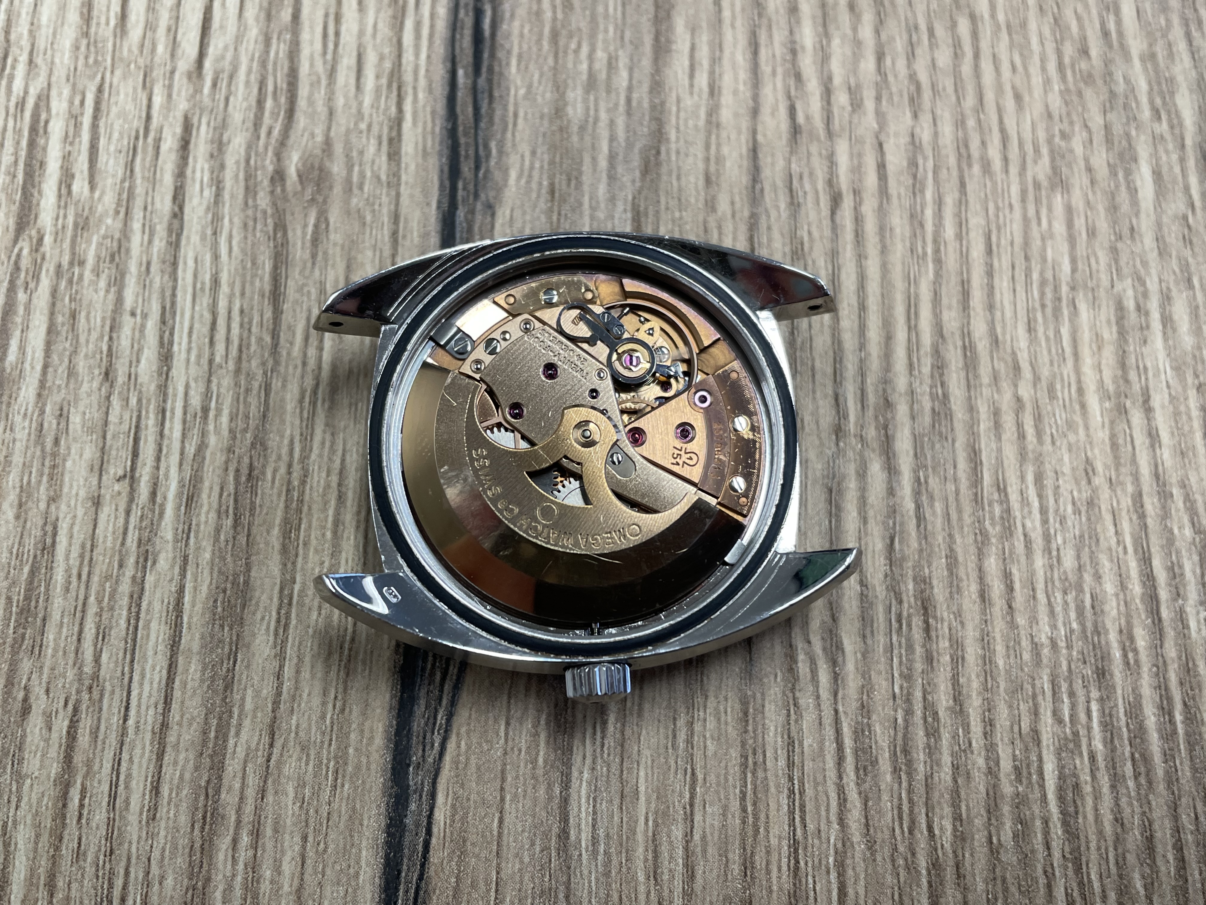

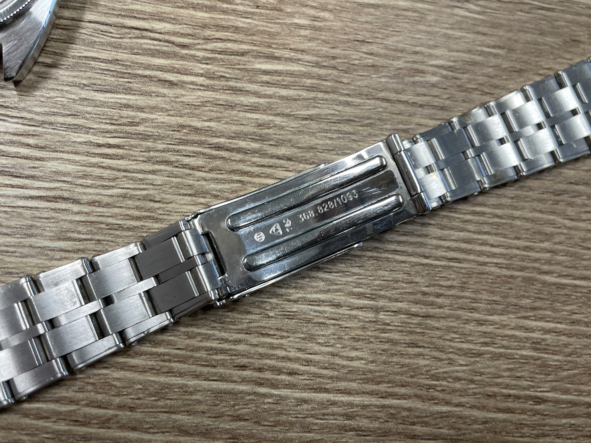

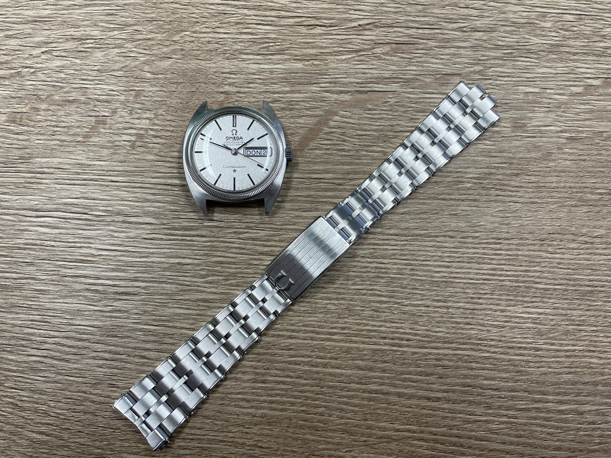

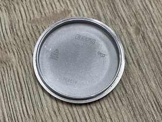

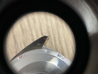

Onder het mom van “als het maar goedkoop genoeg is” en “leerproces” mijn bieding neergezet. Beschrijving stond er niet bij, details ook niet. Gewonnen! 2 weken later in ontvangst genomen en geruime tijd zitten bekijken. Daarna alles uit elkaar frutsen voor een ultrasoonbadje. Toen viel me opeens op dat er wat stempeltjes op zaten.

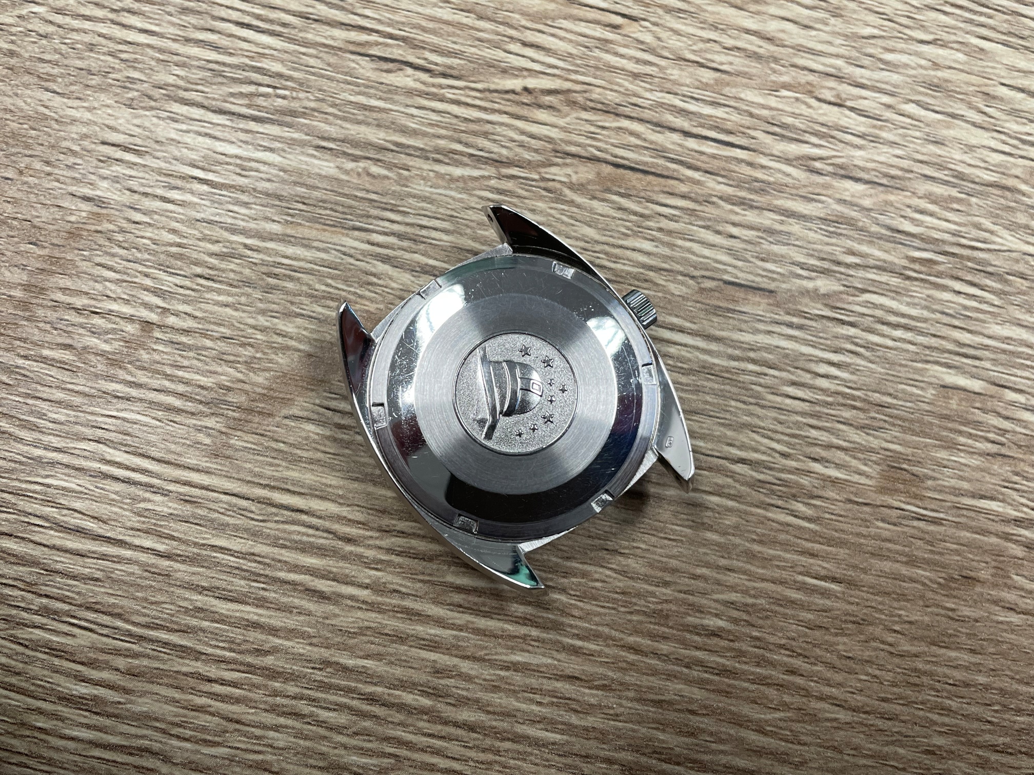

Ik had nog andere Constellations liggen en na vergelijken van het gewicht kon ik er niet meer omheen, dit moest een compleet witgouden Constellation zijn? De referentie, zoals te zien op de caseback, is 168.019. Deze ref komt blijkbaar ook voor op stalen Constellations, maar enkele witgouden exemplaren zijn ook te vinden op het wereldwijde web. Uurwerkje:
Het gewicht van de kast incl. uurwerk is 49,8 gram. Het gewicht van de band 63,3 gram. Omega specialisten, Constellation liefhebbers en HFers met een mening:
  • Wat zijn jullie ervaringen met compleet witgouden horloges en specifiek, een witgouden Constellation?
  • Hoe zeldzaam is een compleet witgouden Omega / Constellation?
  • Denken jullie dat alles aan dit horloge klopt?
  • Wat vinden jullie van de conditie van het horloge?
  • Wat voor prijskaartje denken jullie dat bij dit horloge hoort?

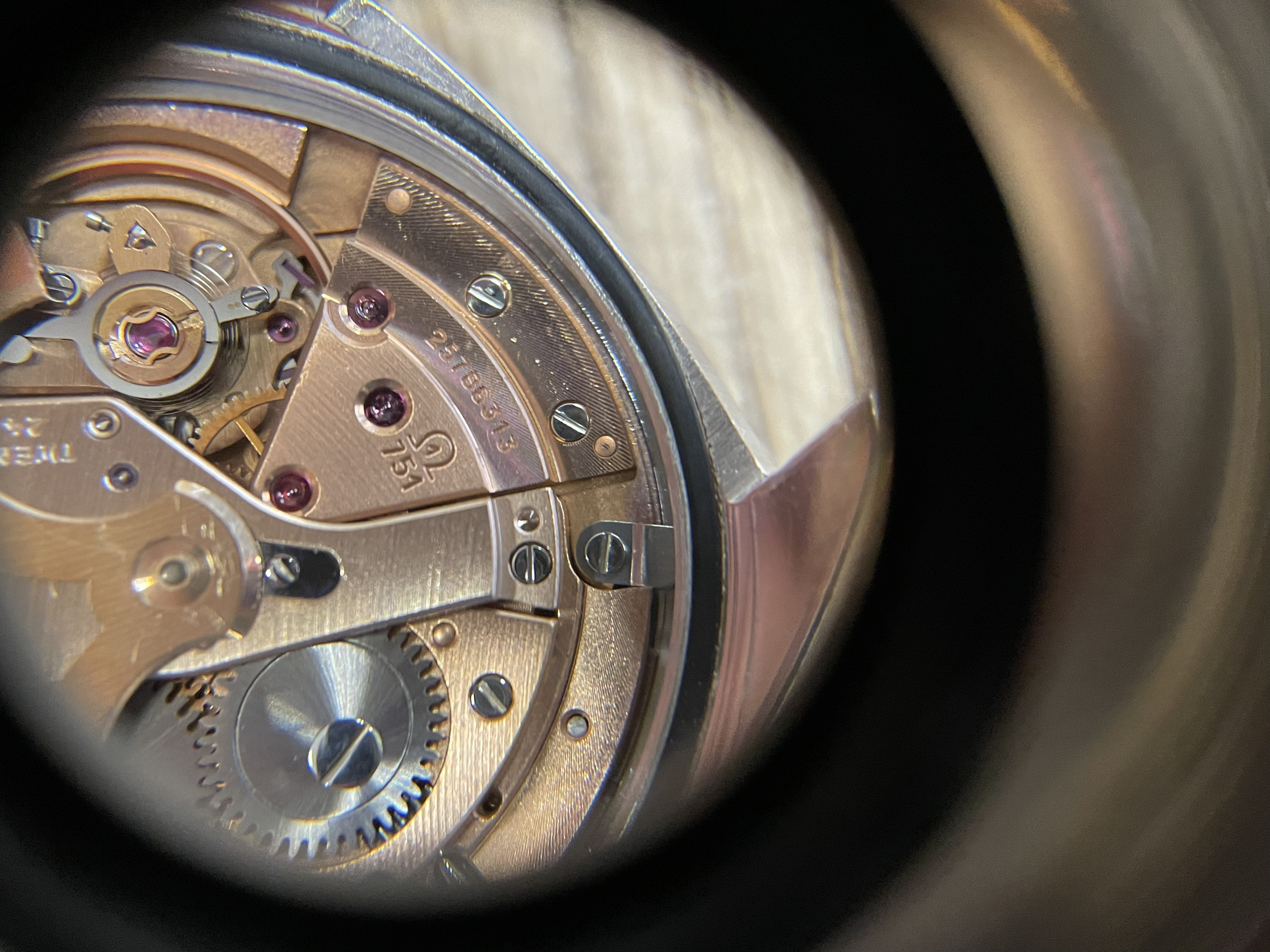

Ik mis nog een foto van de polskant van het dekseltje. Wijzerplaatlijkt te kloppen, opbouw uurwerk ook. Mis ik het Omega logo op de rotor?
Hoop dat andere meer/betere info hebben
U vraagt, wij draaien! Alleen op bestelling zou wel een heel gaaf feitje zijn als dat inderdaad klopt.

Correctie, is die band ook witgoud?
Zoja dan is het geheel 6 tot 7k waard.
Geweldige vondst.
Klopt! De band lijkt mij ook compleet witgoud gezien het gewicht, de stempels in de clasp en een slijtageplekje waar de band ietwat geliger wordt.
Wauw is al wat ik kan zeggen.
Dat is mooi! Hoe ziet hij er uit met band? :smiley:
