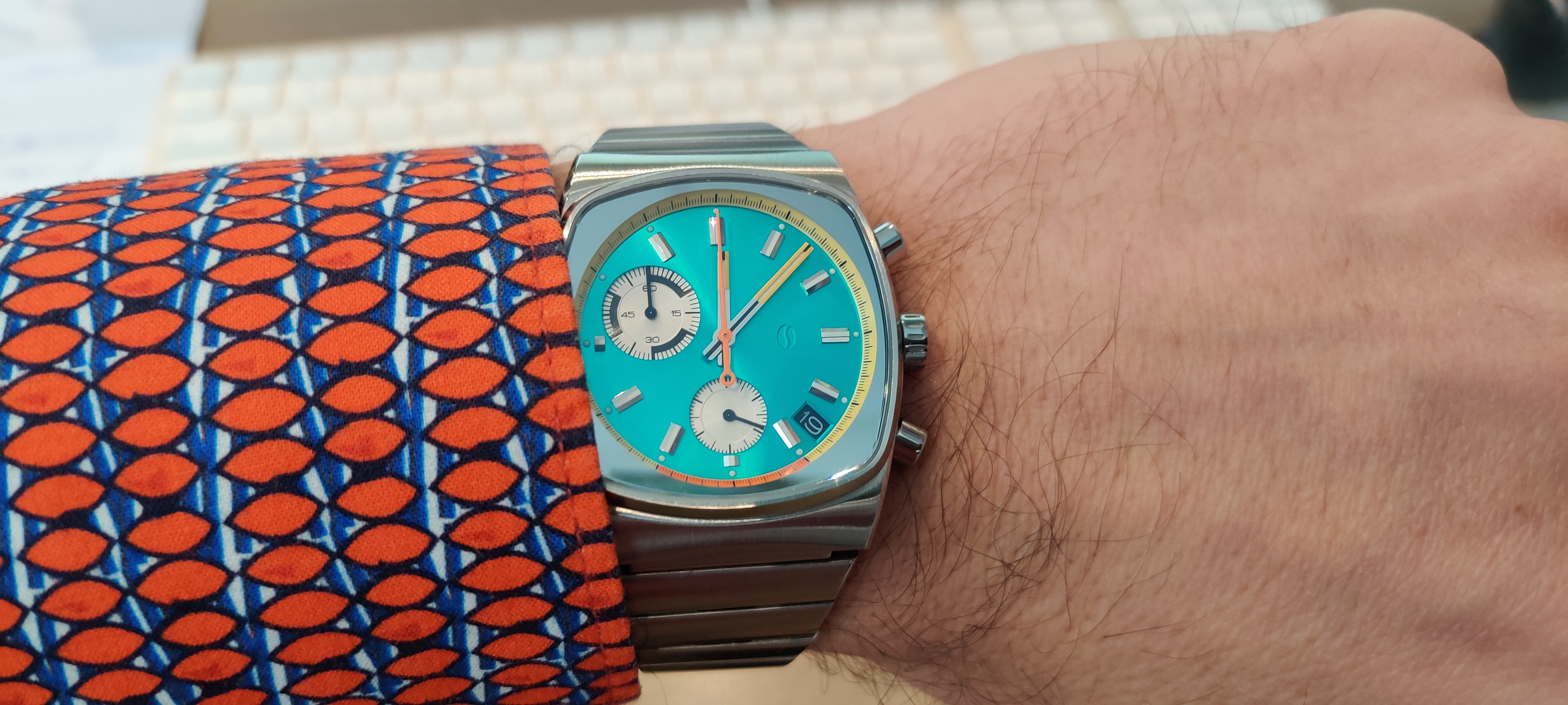

Jahaa, hoe bevalt ie???
Prima, absoluut de moeite, zeker voor die prijs!
Zo zeg. Op deze foto vind ik de kleur nog gaver.
Viel mij ook enorm mee, zelfs een mooie sunburst

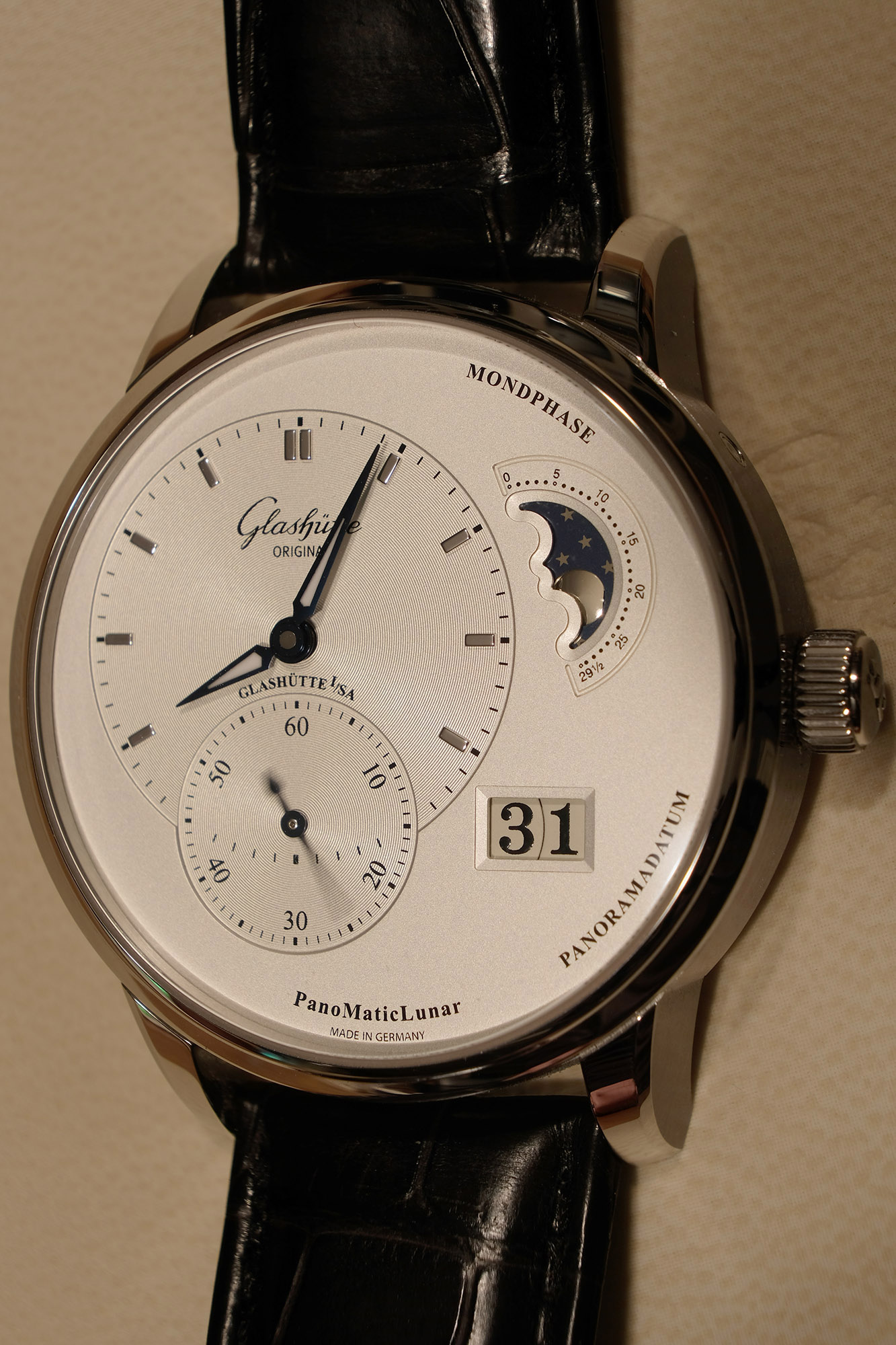

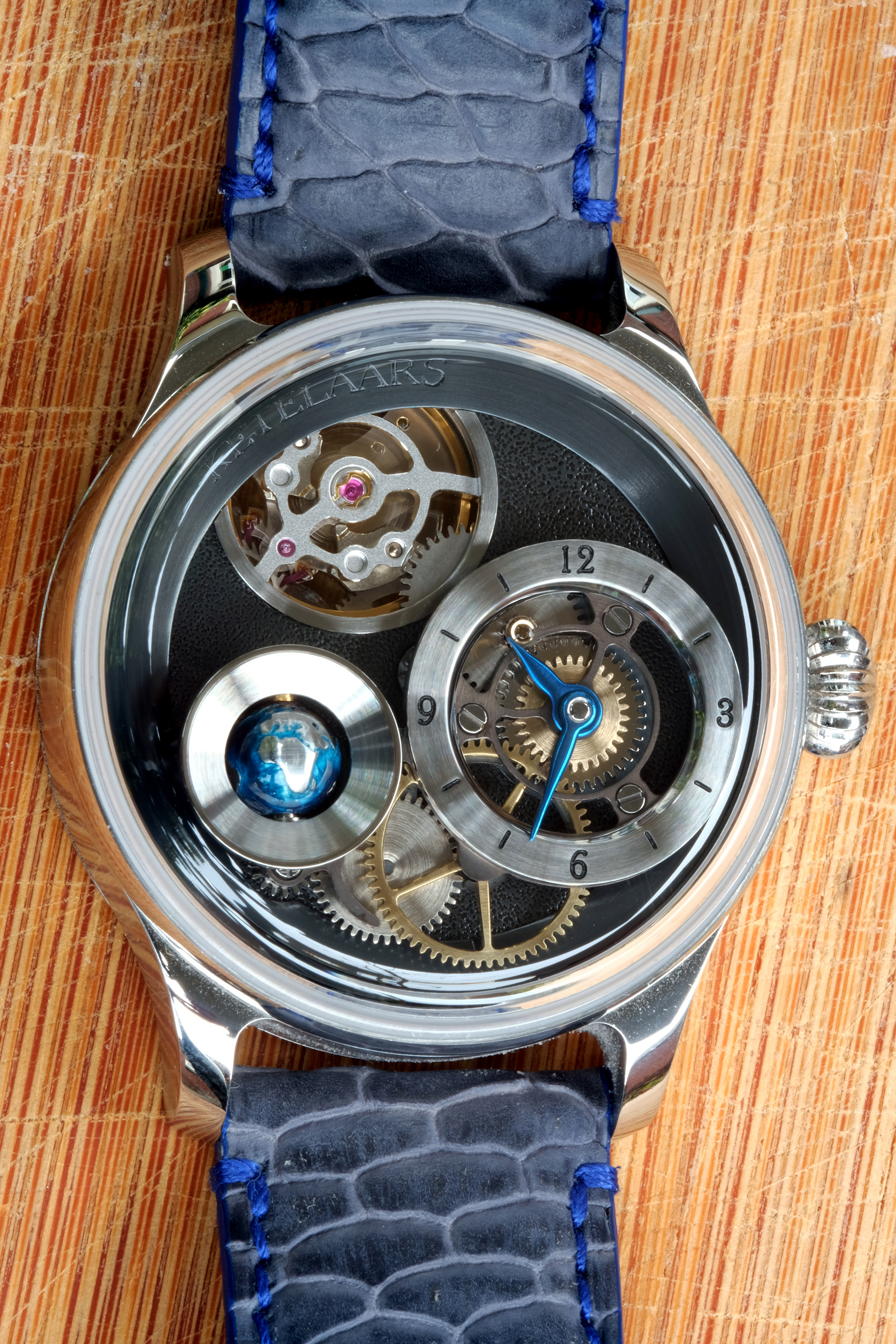

Ik ben benieuwd hoe de verhoudingen liggen bij deze keuze…
- Glashütte Original Panomaticlunar
- Ketelaars 3D Terra in Motion
0 stemmers
Eigenlijk niet. Ik heb daarnaast ook nog andere merken zoals Seiko, Casio, victorinox,
Glashutte!
Ketelaars mooi gedaan maar te druk voor mij

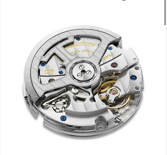

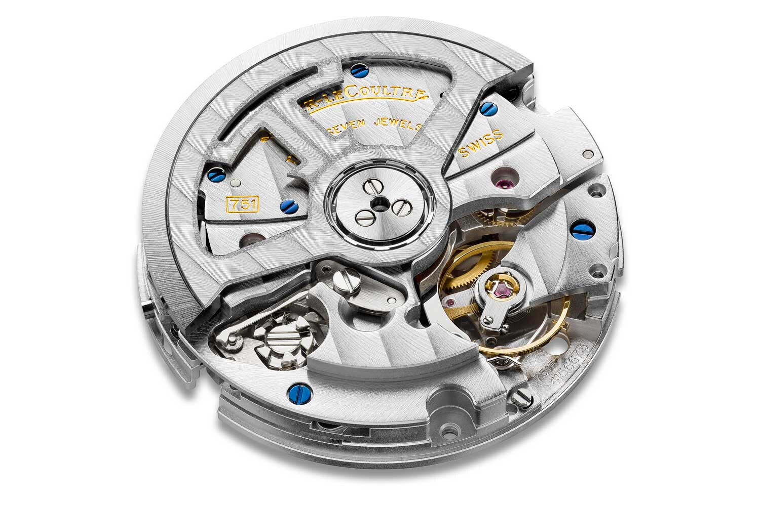

nu heeft de JLC deep sea chrono een afgeleide van het 751 uurwerk:
Zoals gezegd CW met verticale koppeling.
Nu weten we waarom deze chrono echt een ander gevoel geeft als je de pushers induwt
