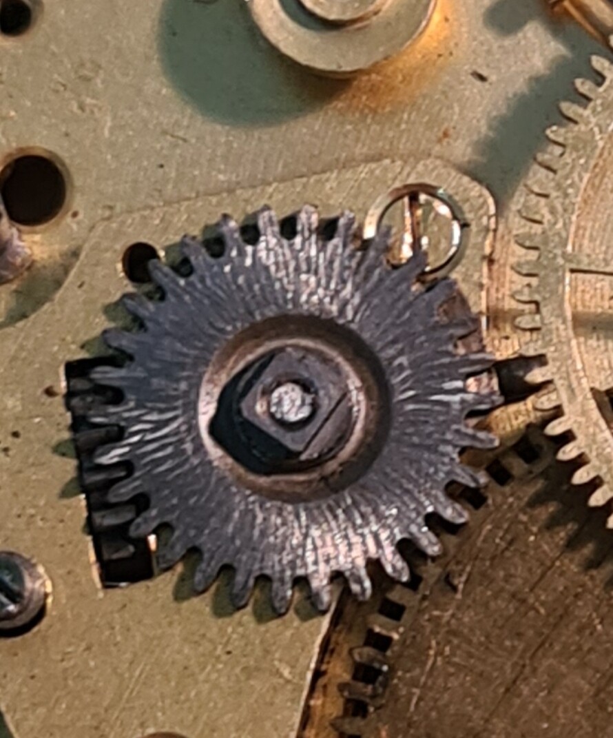

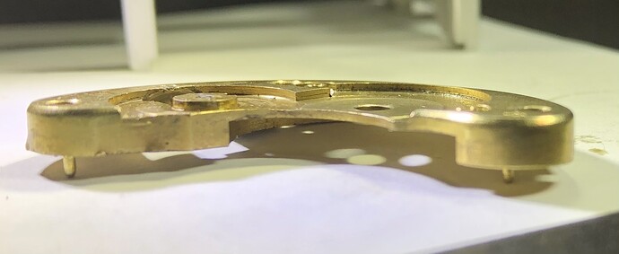

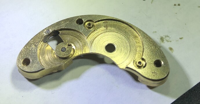

Hallo, als beginnende hobbyist in horloge reparatie heb ik een zakhorloge gekocht. Vooralsnog lijkt het grootste probleem een afgebroken schoef van het kroonrad, de vorige eigenaar wist waarschijnlijk niet dat die schoef rechtom los gaat.
Hebben jullie tips/tricks om de rest van de schroef te verwijderen?

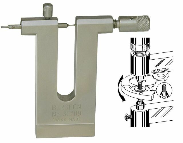

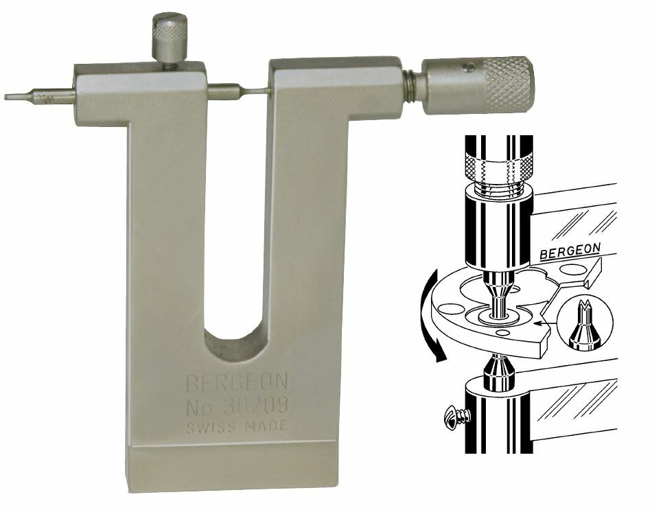

Er bestaat ook een specifieke Bergeon tooltje (ref. 30209) die - met de correcte opzetstukjes - specifiek kan worden gebruikt om afgebroken schroeven te extraheren. Indien je ambieert dit nog veel en vaak te doen, is het misschien de investering waard.

Is een redelijk eenvoudig klusje voor een horlogemaker. Zoals @Glinka al aangaf, er is een tooltje voor, waarmee je de schroef op een eenvoudige manier los kunt maken.
Zoals je misschien al hebt gezien, is het gat voor de schroef door en door. Met onderstaand tooltje dus makkelijk te doen.
Geen gedoe met boren die kunnen uitschieten of geknoei met zuur.

De bergeon tool is een mooie (dure) oplossing maar zover ik kan zien is de schroef niet door en door dus werkt dat waarschijnlijk niet.

Ik zou ook niet direct gaan boren, de schroef is een stuk harder dan het materiaal van de platine, uitschieten zou meer schade geven, als de andere kant niet open is zodat je niet met de bergeon tool kan werken zou ik het volgende doen;
Een wat minder mooie oplossing maar wel een goed werkende is als volgt;
zaag met een schroefkop zaagje een zaagsnede boven in de schroef, een zaagsnede over het hele gedeelte waar de schroef in de platine zit zal geen schade geven aan de werking. dat is alleen een geleider om het tandwiel te laten draaien.
Dan kan je met een schroevendraaier simpel het reststukje eruit draaien.
Een kleine zaagsnede zal geen invloed hebben op een volgende schroef die erin wordt gedaan.

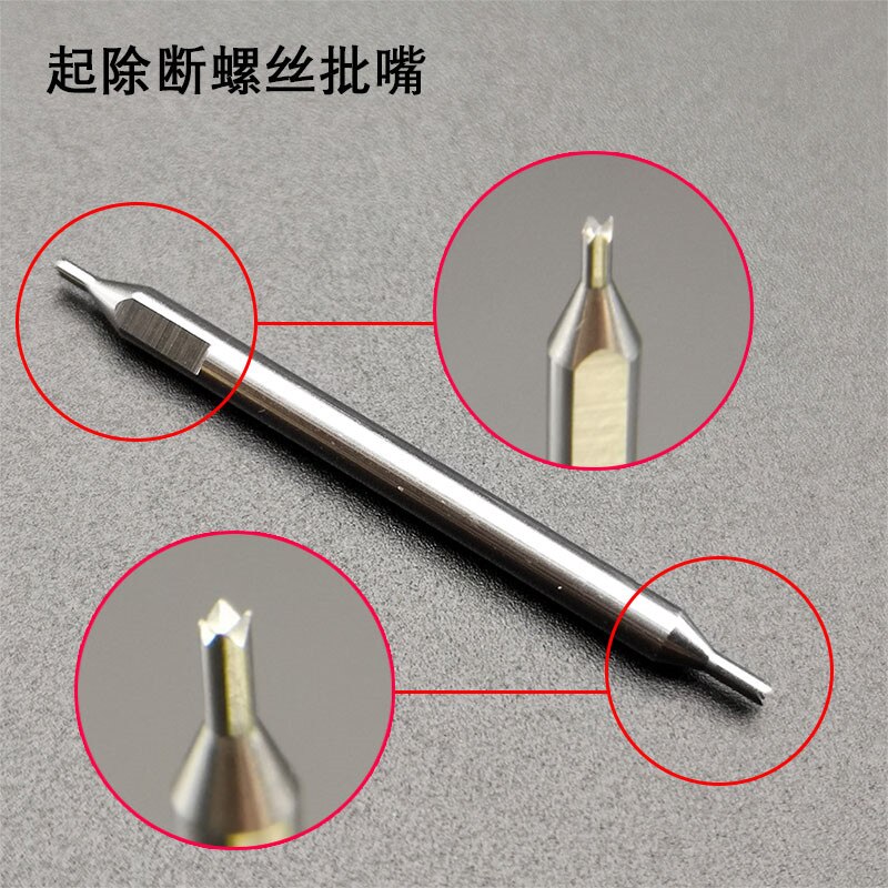

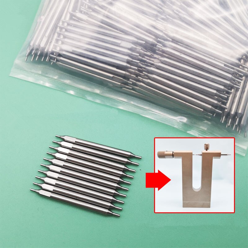

Mij lukte het om een afgebroken kroonradschroef te verwijderen met dit tooltje:
Het duurde maar 8 dagen eer het in mijn bus viel (maar soms duurt het net zo goed een maand).
Als het goed is grijpen de tanden van het tooltje zich vast in het afgebroken vlak van de schoef, waarna je ze er met een draaiende beweging kan uithalen. Inderdaad rechtsom in het geval van een kroonradschroef.
Je moet dat vlak eerst meten om te weten hoe breed de tanden van het tooltje moeten zijn. Dat deed ik met een precisieschuifmaat.
Ik begrijp de allergie van velen voor Chinese spullen, maar als je maar een hobbyist bent als ik zou het kopen van een dure Bergeon schroefverwijderaar 30209 voor het uitdraaien van 1 afgebroken schroefje nogal overkill zijn, niet?

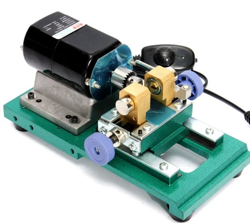

Kralenboor
Dremel
De onderste (Dremel) heb ik ook. Die heeft qua precisie evenveel tolerantie als bij het uit de hand boren. Voor veel klusjes ideaal, maar voor dit probleem zou ik het niet aandurven.
Ik denk dat je gelijk hebt. Ik heb zelf een antieke printboormachine uit de jaren 70. Die is wel heel precies!
Dremels zijn idd maar zo-zo. De run-out van de kop is ook niet super klein.
De andere standaard is een kogelboormachine, die zijn wel erg goed weet ik van een ander HF lid.

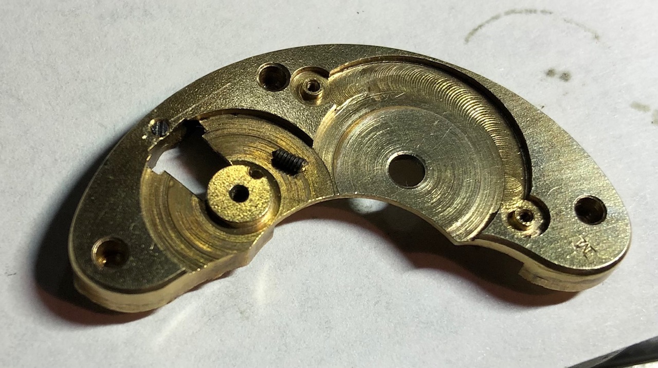

Heb een soortgelijjk probleem met een 2801-2 kroonradschroef. Natuurlijk wel de goede kant op losgedraaid, maar bij terugschroeven bleek het materiaal toch al een haarscheurtje te hebben en bleef maar doordraaien… …kop er af dus.
Ik ga eens kijken met een Novodiac-tooltje, die heb ik in huis en past wellicht wel - heb ze in 3 maten. Nuttig draadje wellicht! :ok_hand:
