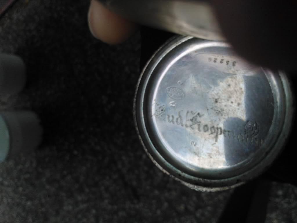

Hallo allemaal. Ik heb een vraag over een zakhorloge dat ik van mijn opa heb geerft.
hier een paar foto’s, ik hoop dat ze een btje duidelijk zijn:
er staat een naam in gegrafeert en een code: 35226. Verder nog een soort kroontje met een maantje. En het cijfer 2.
En er staat nog argent 0800 in. Kan iemand mij meer info over dit horloge geven?
Alvast bedankt!
En dan bedoel ik vooral de betekenis van die symbooltjes en codes. En misschien dat iemand weet hoe oud dit horloge is? helaas heb ik niemand in de familie die hier iets vanaf weet…
Argent is frans voor zilver. de code 0800 is waarschijnlijk het gehalte zilver. zal wel zo rond de 80 % zijn hoewel het zilver voor dat gehalte behoorlijk "blauw"is… ik werk zelf veel met zilver 835 ( 83.5% ) en dat is beduidend geler van tint…
't kroontje en het maantje zouden de meestertekens van de Edelsmid kunnen zijn… en de code 35226?.. mogelijk het Kaliber nummer?
Bedankt voor de info! Dat “blauwe” kan misschien ook aan de foto liggen? En het horloge is nogal vies, het heeft volgens mij jaren in de kast gelegen. Heeft u nog enig idee hoe oud dit horloge is?

Het merkje van de halve maan en kroon is een Duits zilvermerk die vanaf 1888 werd gebruikt, 0800 is inderdaad het zilvergehalte.
