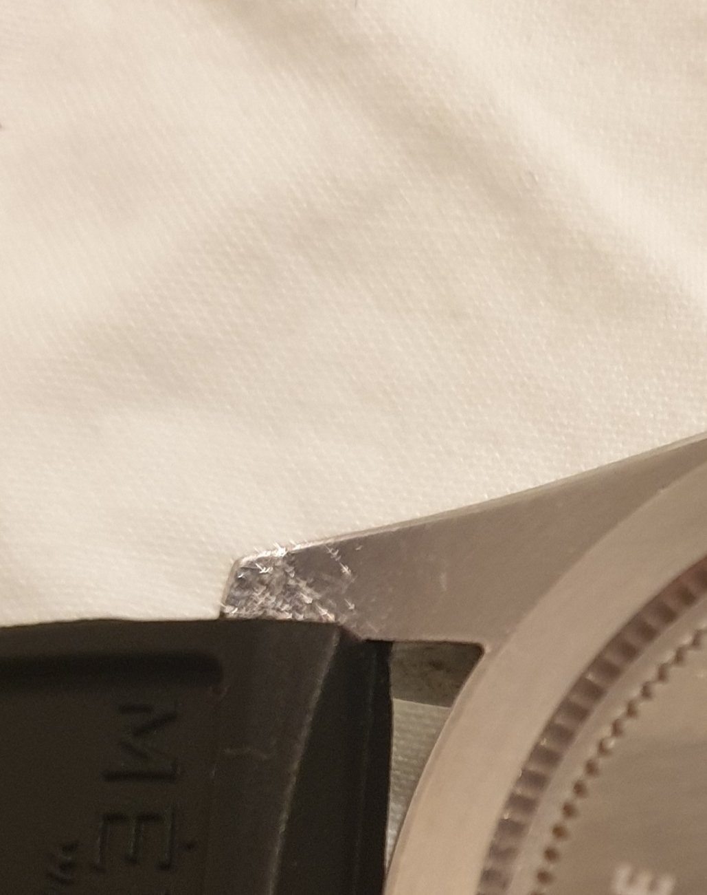

Zo onnodig: krasjes op lugs door bandenwissels

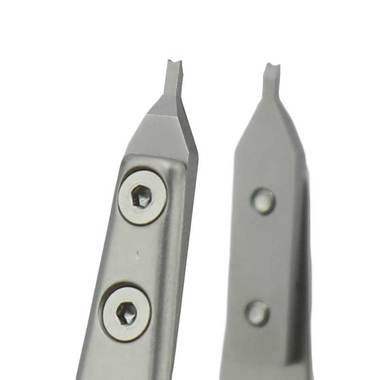

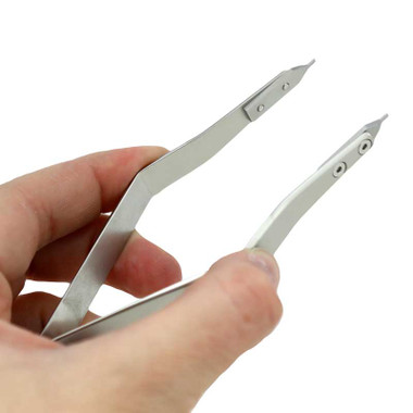

On topic, voor het beste resultaat: fork tweezers
Zijn er in soorten en maten maar komt er op neer dat je de pushpin aan beide zijden tegelijk ingedrukt houdt terwijl je de band eruit of in doet en hem pas loslaat wanneer de band geheel in positie is.
@2:27 zie je even heel kort zo een plier in actie:

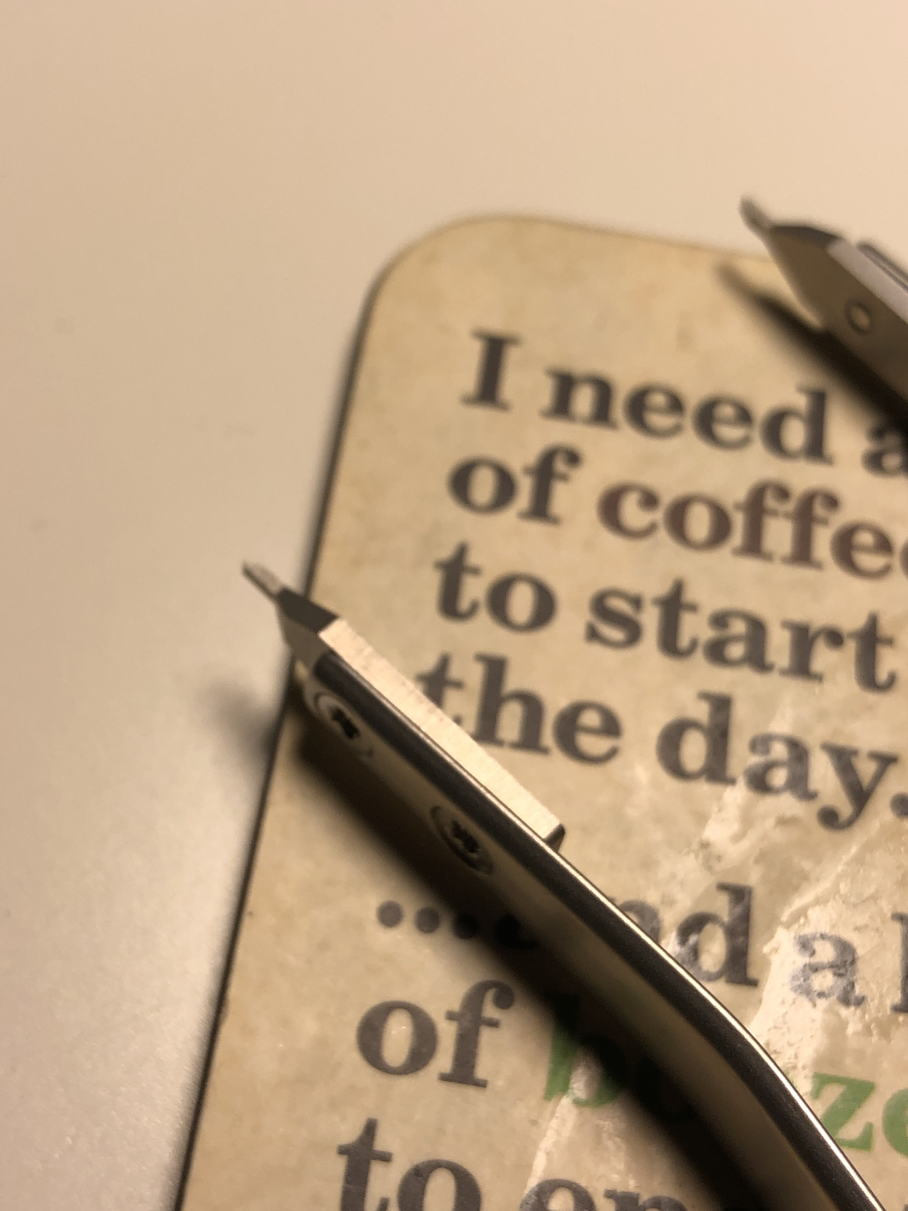

image Bekken lijken me verkeerd om gemonteerd. Rechte vlak zou naar binnen moeten staan om de push pin op zijn plaats te houden. Bij deze foto zou de push pin direct weer ontsnappen!
Is dat een echte bergeon of een imitatie ?
Bij de foto eronder ook, zo kun je niet dicht genoeg bij de lug komen om hem in het groefje in de springbar te krijgen. :grin:
Toch is mijn nieuwe 7825 wel zo geleverd! Oftewel, het hoort wel zo.
Volgens mij is het een orginele

Wauw dat valt bij niet meer onder de noemer “krassen”
Dit is first-degree lug-cide…
Je hebt gewoon helemaal gelijk. Niemand ziet het.
Ik ben aardig bedreven met banden wisselen. Een Zwitsers zakmes werkt het beste. Lederen banden zijn prima te doen zonder een krasje. Een stalen band is lastiger. Ik leg 1 kant tussen de lugs en druk dan de andere kant in. Als de band goed strak tussen de lugs past gaat dit bijna niet zonder de bandpen tegen de lug aan te leggen.
Dat gezegd hebbende stoor ik mij niet aam een krasje. Bovenstaande foto is echter wel extreem.
