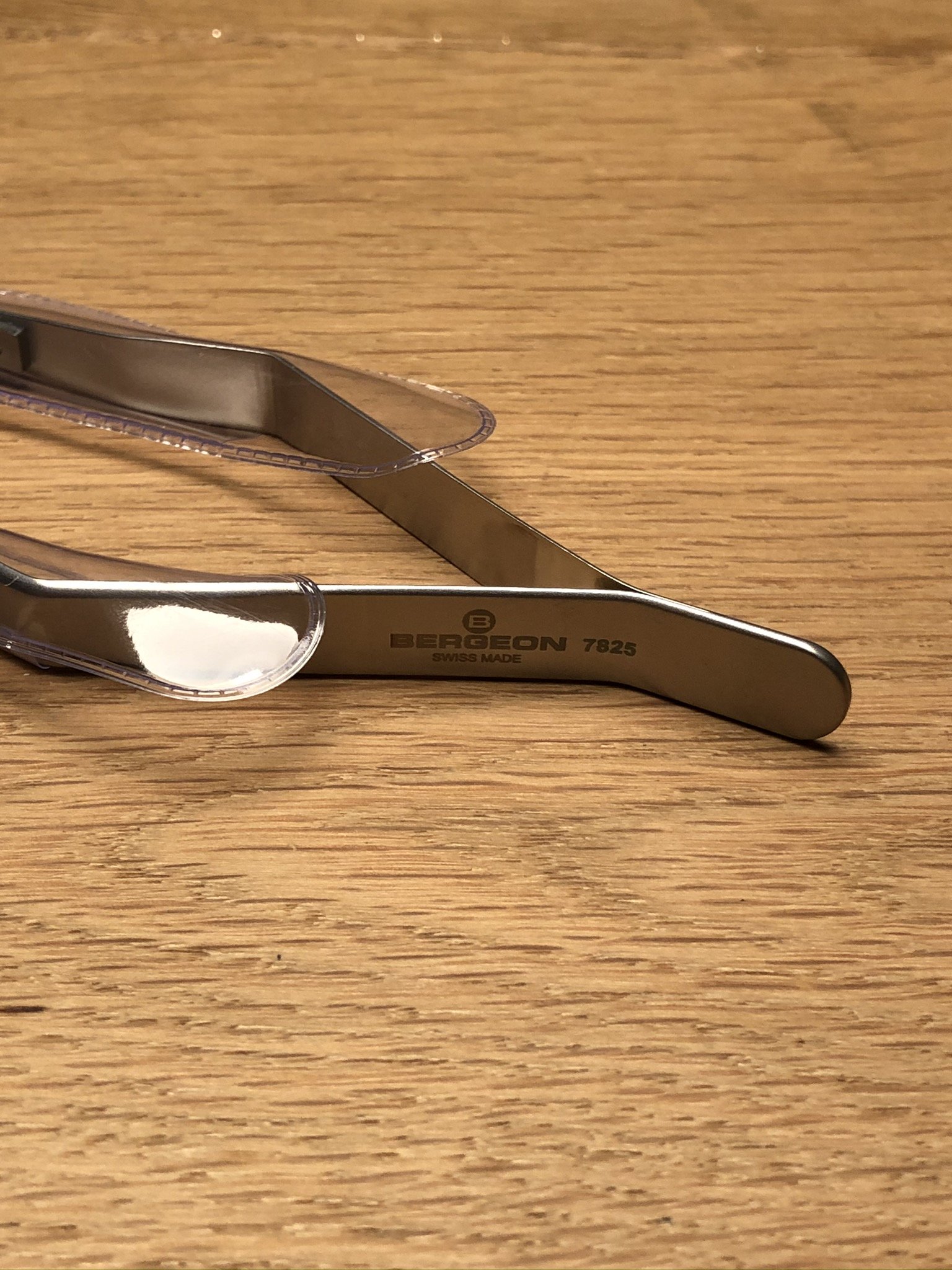

Dit keer zit je er toch naast Andre, ik heb het even zelf getest…de pootjes houden gewoon goede grip ongeacht of je ze naar binnen of naar buiten draait. En als je de pootjes zo doet zoals jij zegt krijg je ze in sommige gevallen niet eens (goed) op de pushpin als er tussen richeltje op de pushpin en kast erg weinig werkruimte is. Andersom gaat het altijd. En ook het terugplaatsen van de band in de kast gaat makkelijker omdat de pootjes dan nooit tegen de kast botsen.
Kortom Bergeon weet wat ze doen. :+1:
Bedankt voor het testen. Werk er zelf niet mee en logisch leek mij juist de vlakke kant naar binnen gericht.
Zo zie je maar dat zelfs een horlogemaker ernaast kan zitten :rofl:
:scream:
Ik krijg in een weekje mijn eigen 7825. Ik ben benieuwd. Je kunt er zo te zien ook goed mee “om de stalen band heen” itt de 6825 waar je de stalen band toch echt eerst moet ontkoppelen.
