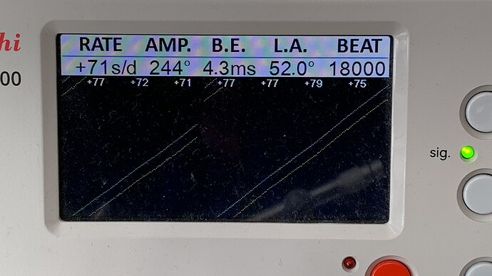

Vanavond na het eten is die kloof er denk ik wel 30 keer af geweest om de beaterror in te regelen. Voordeel van de 1900 tov de 1000 zijn de gele/blauwe lijnen. Te ver doordraaien en de kleur springt ineens de andere kant op. Ik moest van @Akrid op mijn eigen horloges los gaan om de beat error naar nul te krijgen. Dirk ……. heb ik mijn best gedaan?

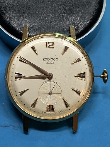

Dan kon nu de wijzerplaat er weer op en de wijzers. Spul in de vergulde kast, klemring voorop vastzetten en daar een nieuw glaasje (maat 352) in gezet want de oude had twee barstjes. Nieuw bandje ligt ook al klaar. Ik laat hem nu eerst maar eens lopen en moet nog op zoek naar een passende kroon. De kast heeft geen tube en moet een kroon hebben waar een tube aanzit. De huidige zou kunnen, maar denk/zoek nog eventjes. Morgen maar weer verder kijken. Nu nog even beneden bij de dames op de bank een drankje doen…… ook belangrijk.
Cool ding! Kan je niet gewoon een tube in de kast drukken?
Dat had ik toevallig net met @basvg per app besproken. Eigenlijk nog niet eerder meegemaakt en zit nog niet in mijn patroon :face_with_peeking_eye::see_no_evil:
Ik ben een tijdje geleden wat reserve/voorraad materiaal gekocht op Tradera. Onder andere een hele hoop vintage kronen en daar zaten ook best veel tubes bij. Wil ik morgen naar kijken.
Ondertussen stond het horloge stil :cry: Denk dat het glas aan de rand wellicht te vlak was en de minutenwijzer op het uiteinde aanliep. Een ander glas gezet die eerst wat rechter omhoog gaat aan de rand. Minder plat zeg maar. Morgenochtend maar eens ziet of hij nog loopt. Oude glas heb ik nog en kan ik voor nood nog gebruiken als ik niets anders passend heb. Goede hoop dat de andere wel werkt.
Super netjes! :smile::+1: mooi resultaat en mooi horloge ook!
Horloge is behoorlijk groot. Zal hem eens meten, maar er zit een FHF 26 als basis in en is een 12 lignes. Hoop echt dat ik deze echt af kan maken. Gaaf ding.
