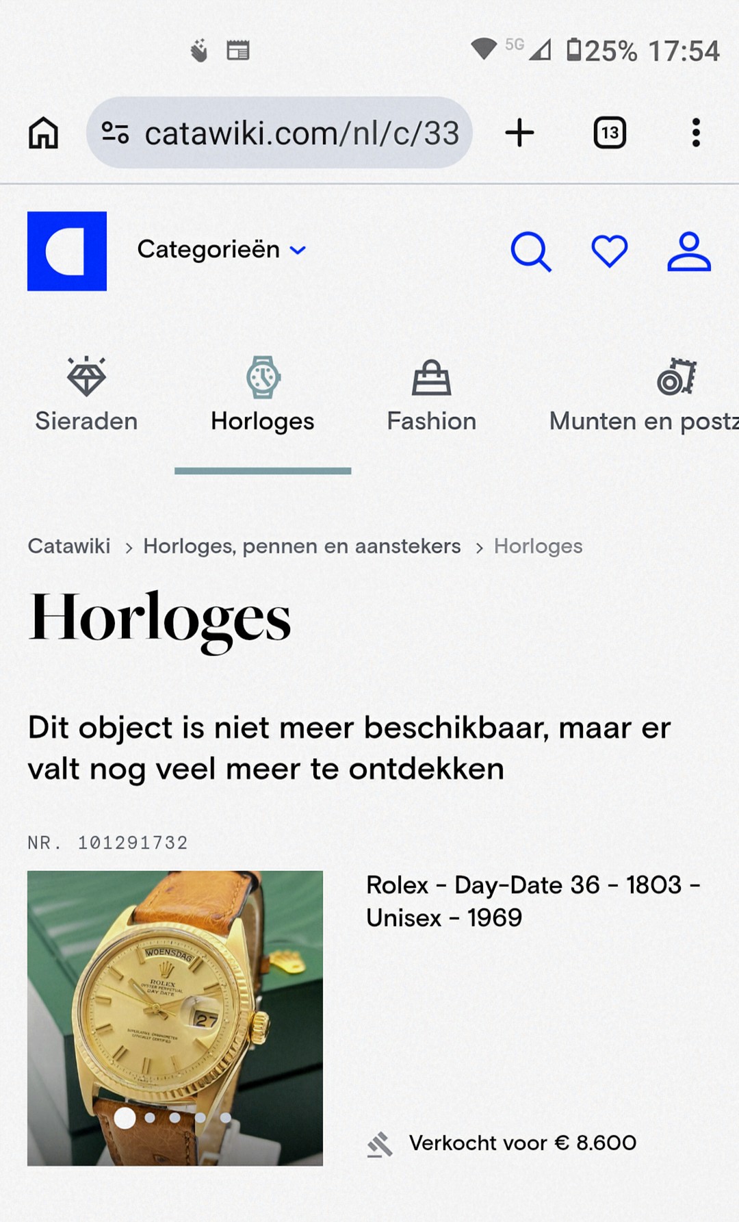

Advies gevraagd Rolex 1803
Je hebt hem dus blijkbaar al gekocht voor bijna 10K. Nu wil je dus bevestiging dat het allemaal wel meevalt en het toch een goede deal was…?
Goed punt. Ik denk dat als er ooit een duurdere aankoop volgt ik dit alleen bij een bekende dealer zou doen.
Nope, zoals gezegd heb ik hem laten schieten.

Pfoe dit ding was indd flink rond gepolijst zeg. Het is al veel gezegd maar even voor TS: de lugs, de bezel horen veel scherpere hoeken te hebben. Je ziet het tevens aan de. Gold stamp op de achterzijde. Het probleem met zo vaak verkeerd polijsten is dat dit niet terug te draaien is. Met rvs kan men kastpoten nog wel laserwelden en netjes brushen en poloshen. Al heb je daar ook wel echt een skilled worker voor nodig. Niet veel mensen kunnen dit. En een nieuwe scherpe fluted bezel in rvs kun je ook nog wel kopen. Maar met een gouden horloge kun je dan maar beter direct een netter exemplaar kopen. Dat kost je minder.
Helder, bedankt voor je reactie!
Ik ben ook vrijzeker dat er met de wijzerplaat geknoeid is. De ‘ET’ in perpetual zit aan elkaar geplakt en ook andere letters staan scheef of zien er net afwijkend uit. Kijk maar een naar de ‘ff’ onderaan.

Ik hoop niet dat de ts zo impulsief is met alles in zijn of haar leven :grinning: Ruim 8k bieden op een Rolex @ Catawiki zonder enige ervaring :see_no_evil:
:arrow_down:
Ik dacht even geboden en vervolgens de boel geannuleerd, maar waarschijnlijk is er dus niet geboden. Gelukkig nog wel wat gezond verstand in dat geval :slightly_smiling_face:
En vast volgende week weer in de verkoop
